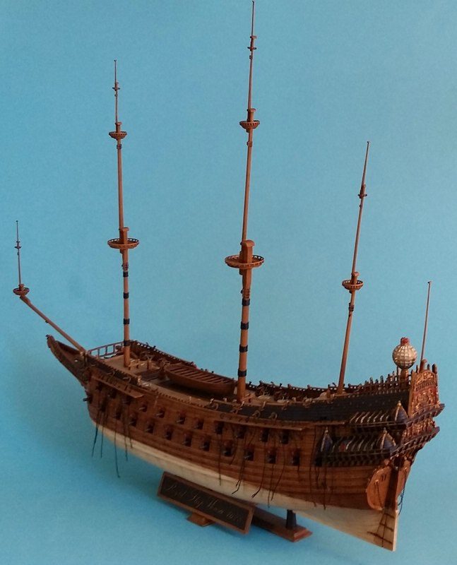

121
Sonntag, 21. Mai 2017, 17:00
Besser als Markus kann man es nicht sagen!!!
122
Montag, 22. Mai 2017, 11:23
Schönes Schiff, meinen allergrößten Respekt. :ok: :thumbsup: :ok:

123
Dienstag, 23. Mai 2017, 16:41
Hi Dirk
Das ist ein Wahnsinnsbild..Schiff...Bau...Rumpf...KLASSE!!!! :ok: :ok: :ok: :ok:
Beiträge: 3 640
124
Dienstag, 23. Mai 2017, 19:25
Ein klasse Bild von einem wunderbaren Modell!

126
Mittwoch, 24. Mai 2017, 16:25
Ein wunderschönes Foto von einem Wunderschönen Modell. Dirk, klasse gemacht.

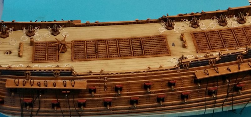

127
Mittwoch, 24. Mai 2017, 18:37
Hallo Leute...... :wink:
Wow... was für Lob..... :rot: ......Danke an euch alle. :five:
Zur Zeit bastel ich ja immer noch an verschiedenen Kleinteilen und natürlich der Kanonentakelung. Bin aber immer noch nicht sicher, ob das so annehmbar aussieht. Deswegen zeige ich euch hier mal wie das Final aussehen würde..... und so sieht das aus....:
Ehrlichgesagt..... das ist schon sehr klein und besser bekomme ich das nicht hin ;( . Auf Betrachter Distanz geht das eigentlich. Was meint ihr?
Auch die vordere Rehling habe ich soweit hin bekommen.... mit einigen feilen..... Ich denke mit Farbe könnte man das so machen..... :idee: ....oder?........:
Der Bereich Galion/ vorderes Schott wird noch bearbeitet.....( Treppe, Plumpsklo, Belegstellen, Türen...usw.)....(jahaaa... mich hat der Detail-Wahnsinn befallen :cracy: )Die kleinen Niedergänge sind auch fast soweit. Fotos davon gibt es aber später.
Ach ja.... Kanonentakel in Serie.......:
Gruß, Dirk. :ok:

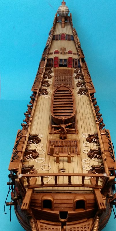

135
Freitag, 2. Juni 2017, 14:07
Hallo Freunde der Kunst....... :wink:
Das Thema Garn....... tja..... ich weiß auch nicht, warum das von mir benutzte Garn auf den Fotos jetzt fusselig aussieht. In echt ist das eigentlich gar nicht so... :nixweis: Da ich Finanziell nicht sooooo gesegnet bin, muss ich überlegen wofür ich Geld ausgebe und wofür nicht. Deshalb nehme ich für kleinere Maßstäbe kostengünstiges Garn und werde bei größeren Maßstäben, wie der geplanten "La Reale", Morope Garn benutzen. Das muss so reichen.
Jetzt aber zu meinen Fortschritten bei der Wasa........:
Vordere Rehling, Niedergänge und Kanonentakelung sind fertig..... aaaaaber..... so ganz und recht Zufrieden bin ich nicht. Sieht in großen und ganzen aus wie........"gewollt und nicht gekonnt". Leider muss ich gestehen, das ich es einfach nicht besser hin bekomme und ich an meine Grenzen stoße. Deshalb auch hier mein Entschluss...... Bei kleineren Maßstäben nur Brooktau und bei größeren Maßstäbe mit Holzblöcken takeln.
Aber das, was ich bis jetzt gemacht habe lasse ich auch so.
Für das Beiboot musste ich aus Plastiksheet kleine Aufnahmen machen, da es ansonsten nur auf dem Kiel gestanden hätte.......:
Dann habe ich das Beiboot mal drauf gestellt....... geht so.... wenn auch zu groß. Jetzt noch ein paar Augbolzen machen um das Boot zu vertäuen.....:
Hier mal die Kanonentakelung..... auf Entfernung geht das..... meine ich.....:
.....und zum Schluss eine Komplettansicht...... Rehling vorne muss noch an den Enden Nachgearbeitet werden, weil Lücken. Ich hoffe man sieht alles......:

136
Dienstag, 20. Juni 2017, 14:30
Hallo Männers...... :wink:
Zur Zeit geht es auf meiner Werft eher ruhig zu. Da ich Familiär ziemlich eingespannt bin.....( 4. mal Opa geworden, 3.Enkel taufe, 2 Umzüge von meinen Kindern usw.) komme ich kaum zum bauen. Aber so hin und wieder habe ich etwas gemacht.
Ursprünglich wollte ich Kleinigkeiten an Deck erledigen bzw. Belegstellen/Nagelbänke machen. Habe mich aber entschieden erst mal die Masten und Rahen fertig zu machen. Das war dann aber ´ne Menge Arbeit..... X( ..... an den Masten mussten die Plaste-Wuhlinge heruntergeschliffen werden, auch die Rahen mussten gründlich abgeschliffen werden, die Marsen mussten "geöffnet" werden um später die Wanten anzubringen und Bohrungen mussten gemacht werden zum Anbringen der Püttingswanten. Obere Teile der Masten wurden durch......"Holzstäbchen" ersetzt, ds die Plasteteile sehr verzogen waren.
Leider habe ich es verschwitzt Fotos zu machen, da ich immer nur zwischendurch ein bisschen gemacht habe. Deshalb gibt es auch nur Zwei Fotos.....Sorry. :S
Masten und Rahen......:
habe dann mal die Masten platzierte.... (nur gesteckt)..... für einen ersten Eindruck. Natürlich mussen die noch ordentlich ausgerichtet werden. Wichtig ist..... keine krummen "Bananen mehr. Nachdem die Masten trocken sind, bekommen sie noch "Garnwuhlinge".
So sieht das in etwa aus.....:
Nicht vergessen.... ausgerichtet und geklebt werden die Masten später.
So....... die Masten müssen jetzt Tagelang trocknen bevor es weiter geht. Deshalb begebe ich mich jetzt an die Herstellung der Nagelbänke.
Fortsetzung folgt...........
Gruß, Dirk. :ok:

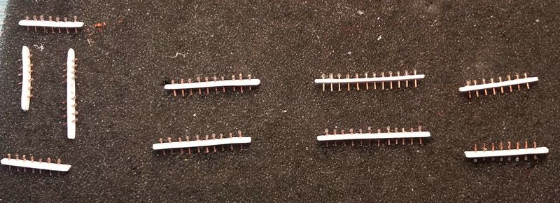

147
Montag, 3. Juli 2017, 11:26
Sommerzeit....... auf manchen Werften ist es etwas stiller....... so auch bei mir. Es geht nur langsam (aber stetig) voran. Dennoch gibt es wieder kleine Fortschritte zu berichten. Die Masten sind fertig 8o . Nach dem Zusammenbau, Bemalung und Ölfarbenbehandlung, haben sie zum Schluss noch Wuhlinge erhalten, die ich "nur" gebunden habe (nach Mondfeld) und nicht geklebt. So sieht die Airfix Wasa jetzt aus......:
Während die Masten so vor sich hin trockneten, habe ich mich an die Herstellung von kleinen Nagelbänken gemacht. Ganz schön fummelig in dem Maßstab. Für die Nagelbänke habe ich Plastiksheet genommen und für die Belegnägel Draht........:
.....und sehen die mit Farbe aus.......:
Besser bekomme ich die nicht hin. jetzt noch eine Portion Ölfarbe, trocknen lassen in verbauen.....(in der Hoffnung, das die auch halten ;( )
Gedanken mache ich mir um das Beiboot....... sieht noch sehr "Nackig" aus. ich würde das Boot gerne "bestücken mit Segel, Anker(chen), und Ruder...... nur :idee: .... wie stelle ich so kleine Ruderchen her???? das Problem gilt es zu lösen..... beim nächsten mal.
Gruß, Dirk. :ok:

Beiträge: 3 502
149
Montag, 3. Juli 2017, 12:04
Einfach Klasse Dirk ! :ok:
Leg uns doch mal eine Münze neben die Nägelbänke ... damit wir eine Vorstellung Deiner Micro-Arbeit bekommen!
