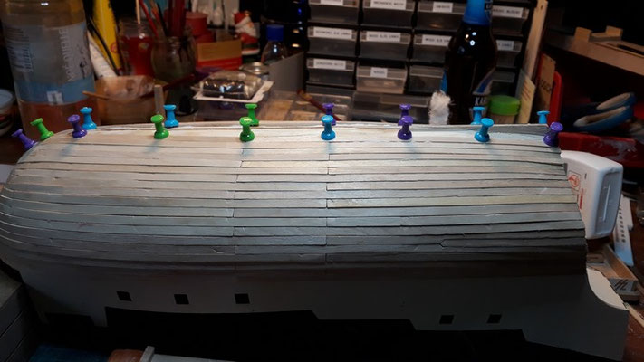

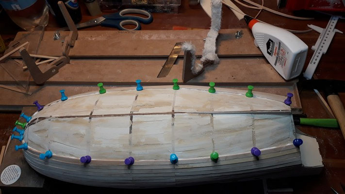

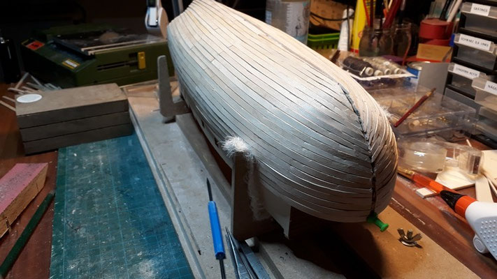

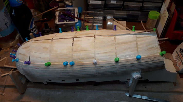

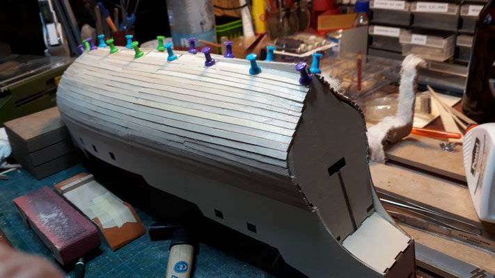

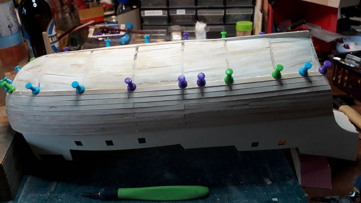

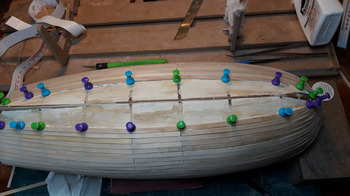

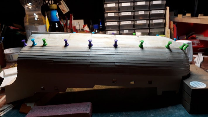

So..., und dann kamen weitere Latten an´n Zaun...
der Franz :abhau:
im Bau: Nao Victoria 1:50
122

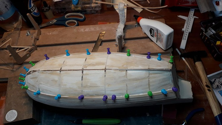

Dienstag, 19. September 2017, 06:07
Hallo Franz :wink:
Diese Bauweise mit den Füllstücken hat den grossen Vorteil, dass man die Stecknadeln zur Beplankung nun überall einsetzen kann und nicht nur auf den Spanten. Tolle Arbeit. :ok: :ok: :ok: :ok:
Sergio
In der Werft : Revenge 1577
Fertig : Avalon

Hallo Franz,
das passt und sieht gut aus. Hoffentlich geht das Beplanken bei mir auch so gut von der Hand.

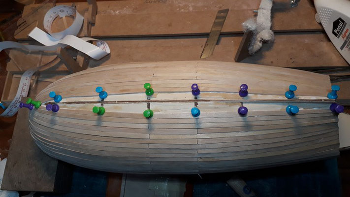

Dienstag, 19. September 2017, 10:20

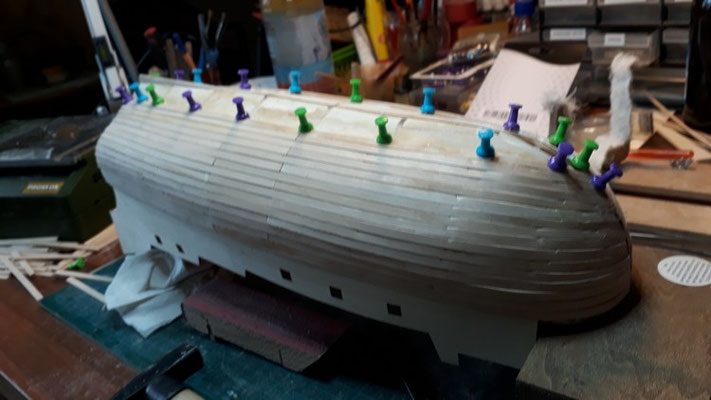

Danke Sergio und Ray,
Beim nächsten Schiff werde ich wohl wieder Balsa
zum Füllen verwenden, beim Sperrholz bekomme ich
Pin´s nur mit der Zange wieder raus, setze die Pins
deshalb vorzugsweise an den Spanten, dort gehen
sie leichter wieder raus.
der Franz :abhau:

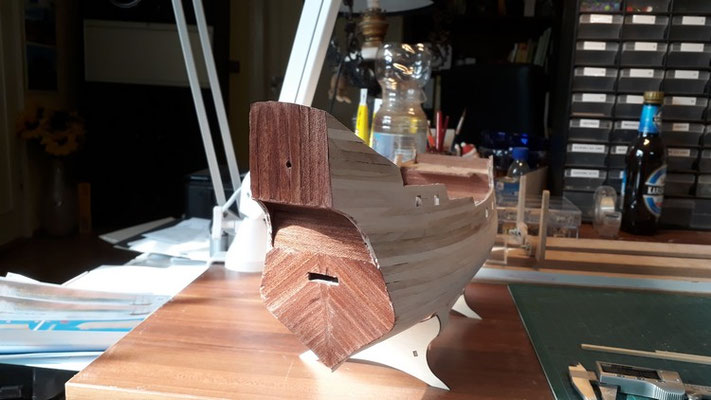

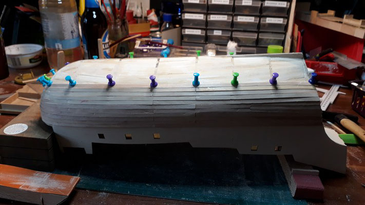

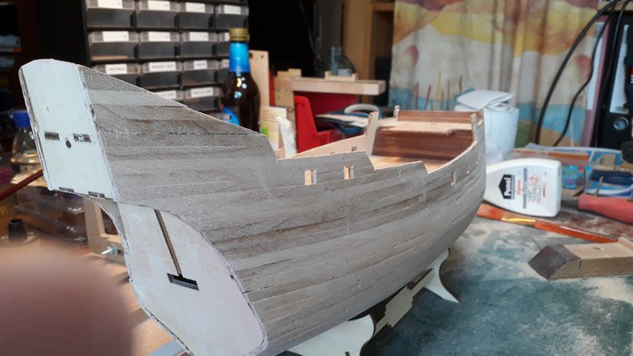

125
Dienstag, 19. September 2017, 22:21

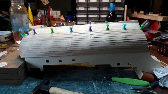

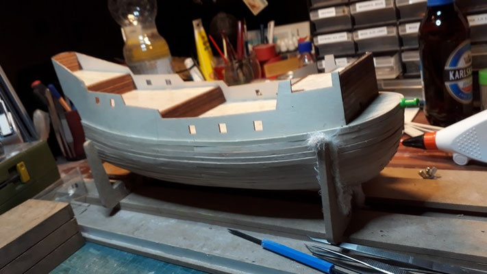

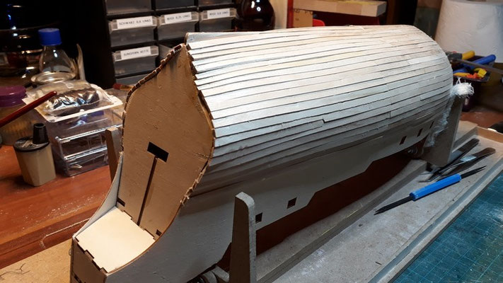

Es wächst zusammen, was zusammen gehört...
der Franz :abhau:

Hallo Franz :wink:
Du bist ja ein richtiger Speedplanker. Oder soll ich sagen Slowhand. :grins:

Mittwoch, 20. September 2017, 17:43
Das ist jetzt aber schon ein Widerspruch (Slowhand - langsame Hand)
Bei der Erstbeplankung braucht man nicht so genau arbeiten,
deshalb geht es etwas schneller, denke die 2. Beplankung
wird dann schon mehr aufhalten...

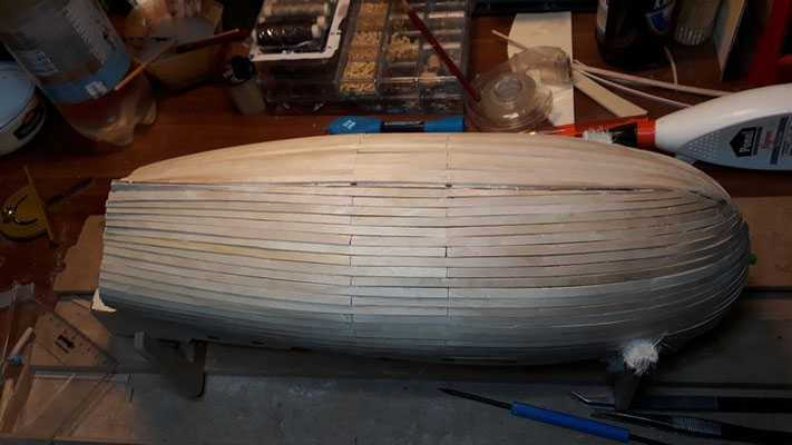

128

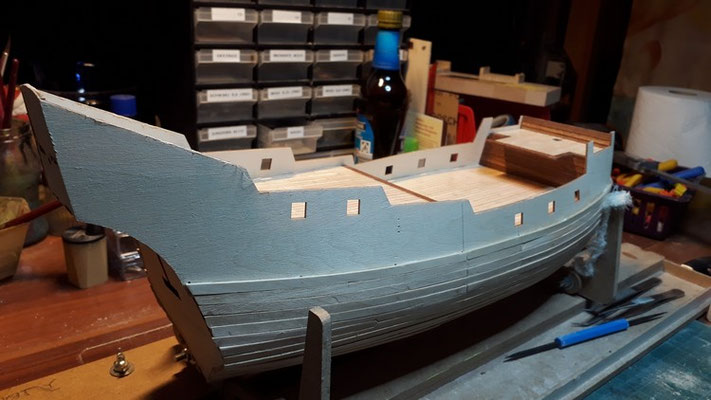

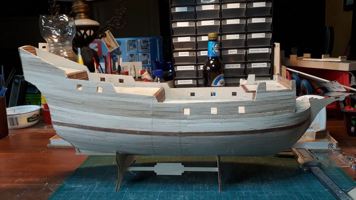

Mittwoch, 20. September 2017, 20:50

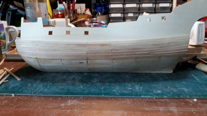

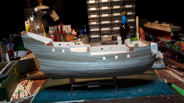

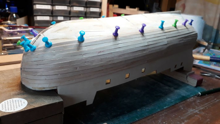

Erste Beplankung ist fertig, morgen wird geschliffen...

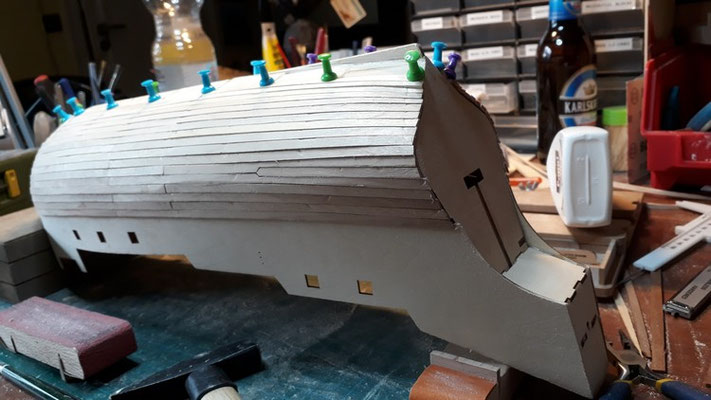

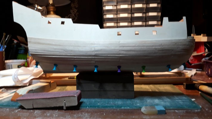

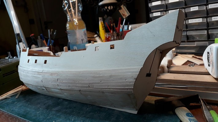

129

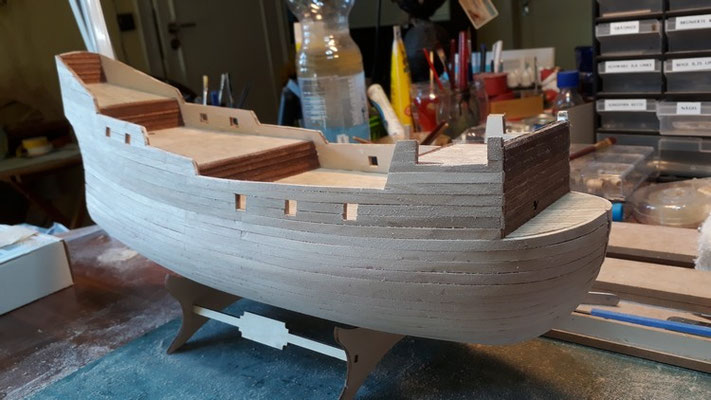

Donnerstag, 21. September 2017, 13:19
Hallo Freunde,

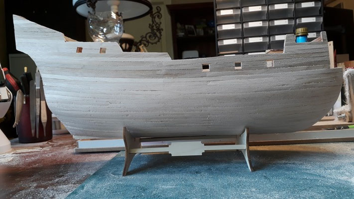

Der erste Schleifgang ist durch...
der Franz :abhau:
130
Donnerstag, 21. September 2017, 16:12
Hallo Franz :wink:
Sieht Gut aus, :ok: :ok: :ok: :ok: hast Du von Hand geschliffen, oder mit einer Maschine ?
Sergio
Fertig : Avalon

131
Donnerstag, 21. September 2017, 17:11
Danke Sergio,
Natürlich von Hand. An die Beplankung gehe ich nicht
mit Maschine. Zumindest nicht mit meinem unsensiblem
Dreiecksschleifer.
der Franz :abhau:

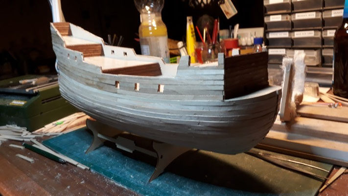

134

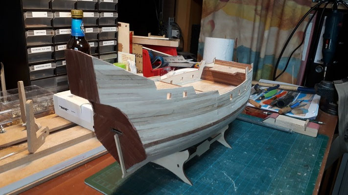

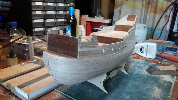

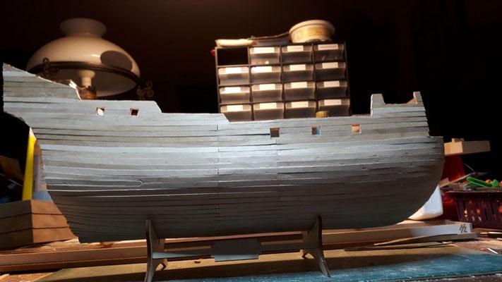

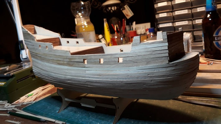

Freitag, 22. September 2017, 10:45

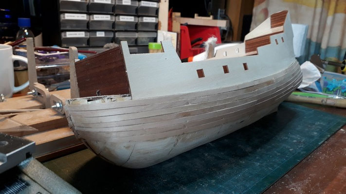

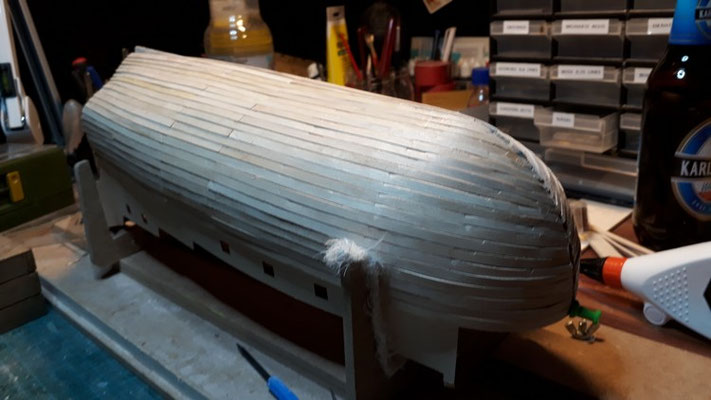

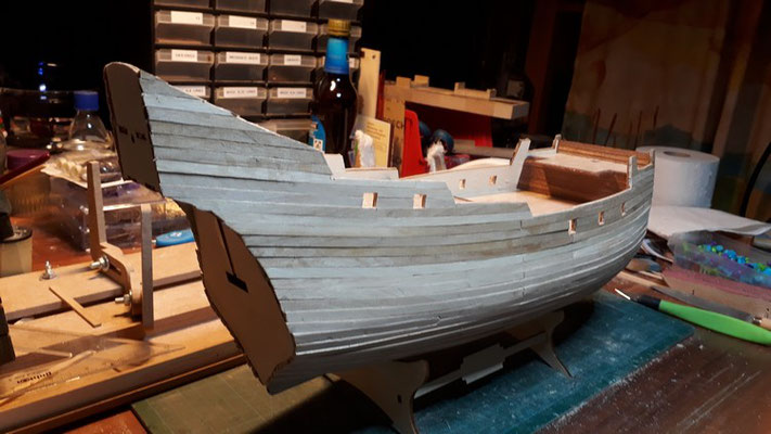

Moin liebe Kollegen,
Heckpartie beplankt...
der Franz :abhau:
135
Freitag, 22. September 2017, 12:02

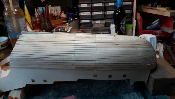

Schön geschliffen, so Glatt wie ein Babypopo :D und auch die Heckbeplankung gefällt mir. :ok: :ok: :ok: :ok:
Sergio
Fertig : Avalon

Hallo Franz,
schicker Popo.
folgt da noch ein zweiter?

137
Freitag, 22. September 2017, 15:44
Hi Steffen,
Zweiter Schleifgang ist auch durch, bin jetzt an der
finalen Beplankung, hoffe sie gelingt...

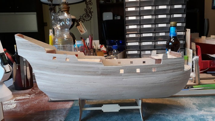

Freitag, 22. September 2017, 19:59
Sieht gut aus Franz, schätze Du wirst aber noch fluchen, wenn Du die Stückpforten der unteren Batterie ausschneiden willst! Das hat schon ohne Füllung keinen Spass gemacht, mit Füllung muss das ein Alptraum werden!

Danke Martin,
ich muss die nicht ausschneiden, da die Stückpforten
geschlossen dargestellt werden.

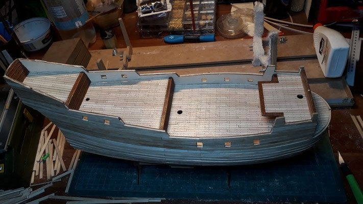

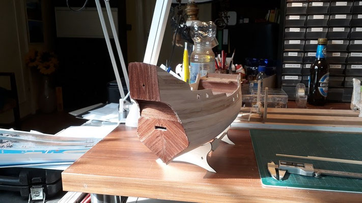

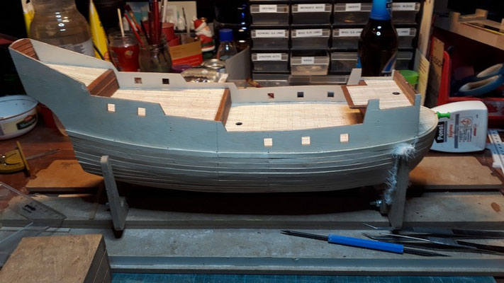

142
Sonntag, 24. September 2017, 11:14

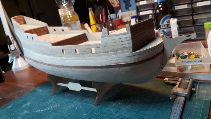

Moin moine Froinde,

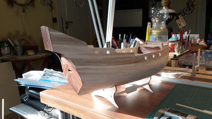

Kiel und Steven gesetzt - Beginn der 2. Beplankung...
der Franz :abhau:

Aye du alter Haudegen!
Du bist ja schon weider fast fertig mit dem nächsten Modell?! Hast du eine Produktion gestartet? :rolleyes: Schaut wieder sehr gut aus Franzl, hoffe es geht dir gut.

Montag, 25. September 2017, 11:49
Aye Du junger Schlagsäbel,
Schön Dich mal wieder zu sehen.
Ja, den Bau und Fertigstellung der Albatros hast ja (fast) gänzlich verpasst.
An der hier habe ich aber noch ein paar Monate...
