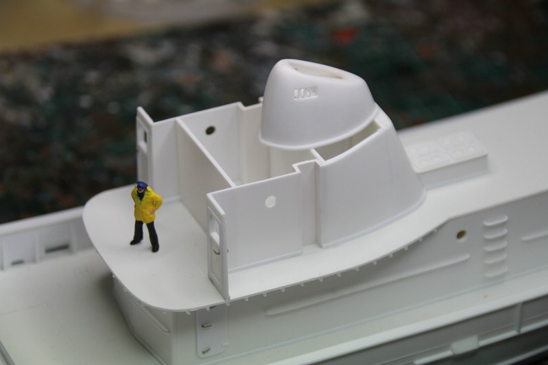

Eigentlich, ja eigentlich wollte ich mich als nächstes der Konstruktion der Aufbauten widmen, doch dann hab ich den Käptn mal testweise im Bereich der achteren Aufbauten posieren lassen:
Oha, die Deckshöhe sieht grenzwertig aus, insbesondere, wenn man später noch Unterzüge in diesem einsehbaren Bereich anbringen will... Und dann:
Hatte der Käptn auf einmal ein Brett vor dem Kopf. Das geht natürlich gar nicht! Also hieß es, meine bisherigen Korrekturen zu korrigieren :cracy:
Um die Deckshöhe zu vergrößern, klebte ich oben ein Stück 1x1mm Evergreen-Stripe auf und verschliff in langwieriger Kleinarbeit bündig mit den Außenkonturen. Um die Aussparungen zu vergrößern, wurden (mal wieder) deren neue Konturen aufgezeichnet und anschließende ausgefeilt:
Ich muss sagen, der Bausatz ist äußerst gutmütig was solche Eingriffe angeht! Und so sieht das Resultat aus - der Käptn hat kein Brett mehr vor dem Kopf...
...und die Deckshöhe passt auch.
Nur nochmal zur Erinnerung, wie dieser Bereich ganz zu Beginn des Baus "out of the box" aussah:
Ich hoffe, damit sind die Anpassungen in diesem Bereich endlich abgeschlossen...
Jetzt geht's jedenfalls mit den Aufbauten weiter :)

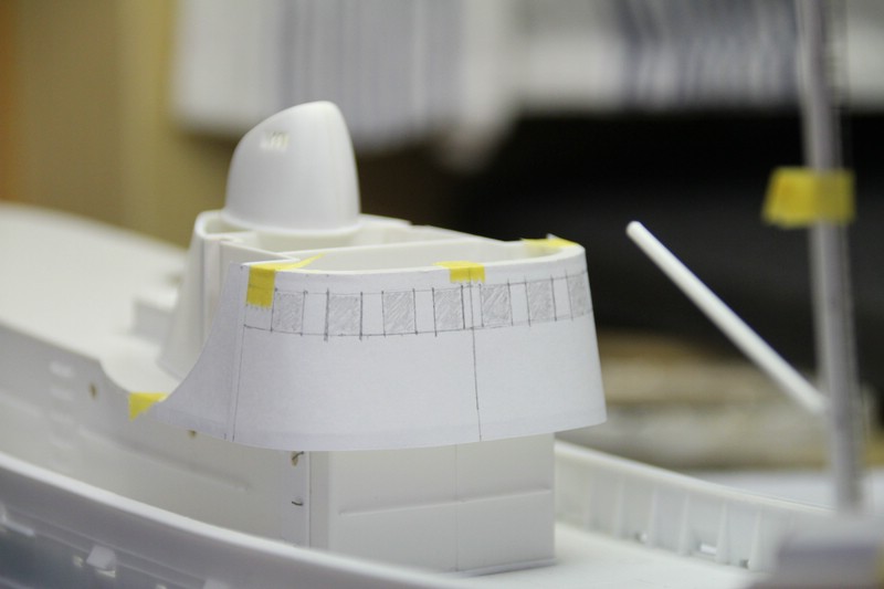

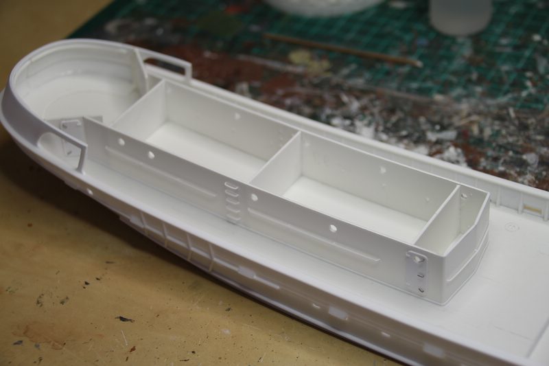

In den letzten Tagen bin ich immer mal kurz zum Basteln gekommen. Ich wollte mich ja den Aufbauten widmen, und das hab ich auch getan. Erstmal hab ich den Decksprung abgenommen...
...und dann eine Pappschablone erstellt. Nach dieser hab ich dann die Teile der Aufbauten gebaut.
Bezüglich der Länge und Breite der Aufbauten hab ich mich übrigens am Bausatz orientiert. Die Deckshöhe musste ja angepasst werden, und da lohnte es nicht, die Originalteile anzupassen, also hab ich sie komplett neu gemacht...
Fertig sind die Teile noch nicht - Ist alles noch "work in progress" und auch noch nicht mit dem Deck verklebt. Die achteren Schotts sind auch nur lose an ihren Platz gestellt. Sie werden erst angeklebt, wenn ich den Stoß der beiden Wandteile in diesem Bereich gespachtelt habe. Da hinten muss ich auch noch eine leichte Höhenanpassung der Wände vornehmen...
Die Handläufe und die Leitersprossen sind aus 0,5mm Evergreen-Rundstab entstanden.
Mir persönlich gefällt vor allem, dass die Handläufe dem Decksprung folgen - Hier ganz gut zu sehen, denk ich:
So, das war's auch schon wieder von mir :wink:

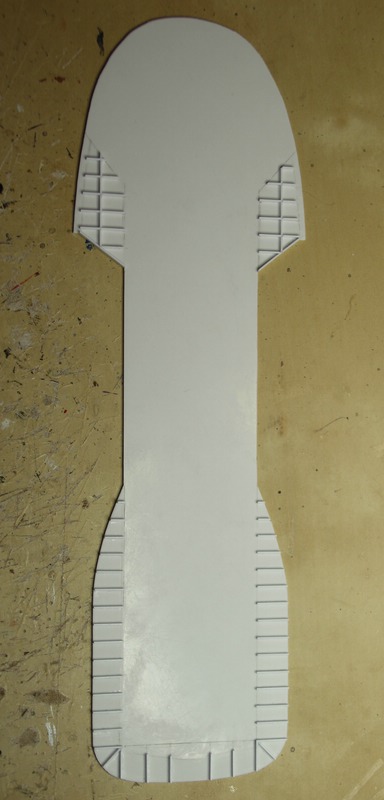

Anschließend hab ich mich den Decksstreben/Unterzügen gewidmet, die man später evtl. zumindest zum Teil sehen kann. Sehr meditative Arbeit…
Das gute an den Streben ist, dass sie das Deck passgenau in Position halten, so dass ich weitere Arbeiten bequem direkt am Modell erledigen kann. Insbesondere im Heckbereich ist das Deck noch nicht bündig geschliffen, das mache ich erst, wenn alles verklebt ist.

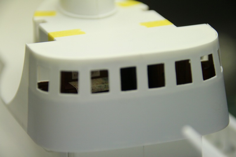

Der Grundaufbau der Brückenkonstruktion sah dann nach einigem Herumprobieren und Beispielfotos hinzuziehen so aus:
Ihr könnt sehen, dass die hintere Brückenwand angeschrägt und abgerundet ist. So wollte ich ein harmonisches Zusammenwirken mit dem Schlot erzeugen, welchen ich unbedingt vom Bausatz nehmen wollte. Die Neigung der rückwärtigen Brückenwand entspricht also genau der des Schlots. Diesen hab ich dann auch erstmal zusammengebastelt und weiter detailliert. Ein schönes eigenes kleines Projekt!
So kommt er aus dem Bausatz. Zunächst mal hab ich die Lüftungsschlitze geöffnet und Evergreen-Stückchen als neue Lamellen eingefügt:
Nach diesem Foto ist mir dann aufgefallen, dass ich die Lamellen falsch herum eingebaut habe, da sie beim Original eigentlich nicht zu etwas anderem dienen können, als Luft hinter die Verkleidung des Schlots zu leiten, um die Abgase besser aus dem Schlot zu befördern . Also nochmal raus damit… :wacko:
Das Endergebnis sieht letztlich so aus:
Die Lamellen sitzen richtig rum, der Schlot ist außenherum schön verschliffen, und innen hab ich ein Innenleben aus einer passend geschnittenen Platte und Abgasrohre für die Maschine, den Hilfsdiesel usw.
hinzugefügt.
Den Schlot hab ich immer wieder an seinen zukünftigen Platz gehalten, um zu sehen, ob das Ergebnis stimmig wird. Damit zufrieden hab ich mich um die Außenwände im hinteren Bereich der Brückenaufbauten gekümmert und diese mit 0,3er (im Bereich der Rundungen) und 0,5mm Poly beplankt.
Auf beiden Seiten hab ich auch noch Aussparungen für Sprossen zum Peildeck eingefügt, wie ihr sehen könnt. Das hatte ich so auf einem Vorbildfoto gesehen und es gefiel mir als Lösung sehr gut. Das Material dazu ist ein Stück halbiertes 7x7mm ASA Vierkantrohr…
Achtern an das Brückenhaus schließt sich das Oberlicht für den Maschinenraum an. Die Bullaugen sind hier fake, wie ihr sehen könnt. Ich werde sie später mit schwarz auspinseln und dann mit Micro Kristal Klear ausfüllen.
Die Brücke wird innen übrigens noch etwas ausgestaltet…
Tja, ein Gesicht hat der Kahn zwar noch immer nicht, aber immerhin bin ich dem mittlerweile ziemlich nah gekommen!
