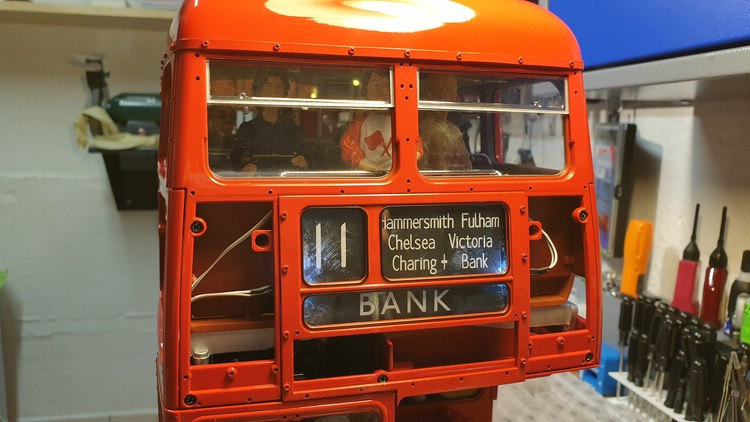

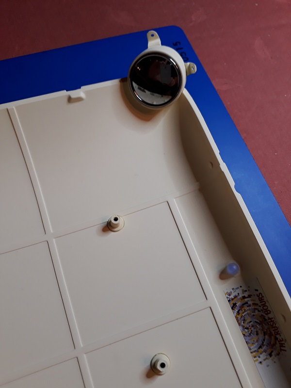

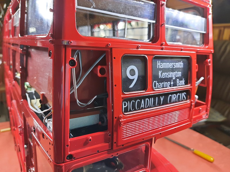

Das Modellteil mit der Zielfilmanzeige ist nicht richtig durchdacht. Die beiden Rollen drehen mit dem gleichen Durchmesser gleich schnell. Da der Durchmesser der einen Rolle
mit mehr Gewickel mit einer minimal schnellere Winkelgeschwindigkeit dreht, als der, mit dem weniger aufgewickelten Film, zieht sich der Film stramm oder er wird etwas loser.
Man kann mittels einer kleinen Drehscheibe in der Fahrerkanzel, die sich an der Decke befindet, die Aufschriften weiter drehen. Da mir aber der Piccadilly Circus am besten gefällt,
habe ich ihn so eingestellt und werde es auch so stehen lassen.

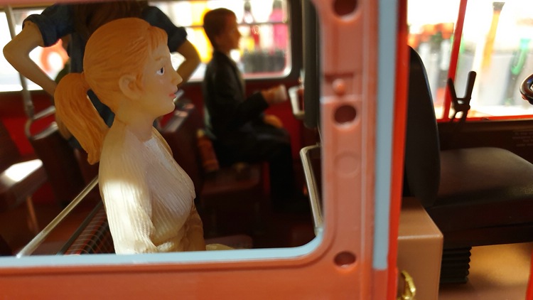

Den Busfahrer habe ich von den Franzosen genommen. Dabei einen Fußschalter entdeckt, der bisher keine Funktion hat. Schaun mer mal.

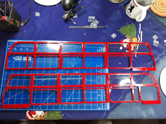

In der letzten Ausgabe waren zwei Außenbauteile der ersten Etage und deren Fenster. War ein bißchen haarig, weil die Schrauben OP zur Befestigung der
Fenster und des Rahmens viel zu lang waren. Sie haben sich durch das Plastik nach außen durch gedrückt. Die OP Schrauben wurden durch DP ersetzt.

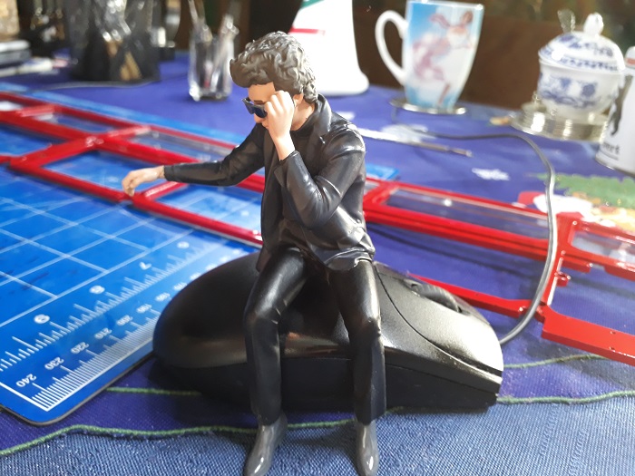

Heute kam ein schöner Gruß aus England daher und hatte eine Menge Zeug dabei. Es sind die Nummern 92 bis 95. In ihnen waren Fenster und die restlichen Seitenteile
der oberen Etage plus eine neue Figur. Wenn man von den kleinen Plastik Fensterrahmen absieht, war alles problemlos zu verarbeiten. Die Plastikteile mußten schwer
gefeilt werden, bevor sie passten. Die winzigen Schraubenlöcher bei diesen Bauteilen waren kaum deckungsgleich zu bekommen. Mußte deswegen einiges an Material
abgenommen werden. Als Dreingabe gab es eine neue Figur. Ihr war in der Verpackung die rechte Hand abgebrochen. Wurde kurzer Hand wieder angeklebt. Sie sieht aus,
wie Bob Dylan. Die erste Figur für die obere Etage.

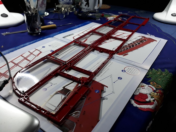

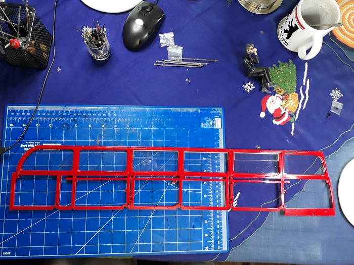

Gestern habe ich angefangen, den großen Berg Ausgaben des Doppeldeckers abzuarbeiten. Es sind die Nummern 96 bis 104 plus Rest Arbeiten der Nummern 91 bis 95. Kurz, es gab eine riesen Menge zu tun.
Habe dabei festgestellt, das zwei der drei Laschen vom Dachgestell abgebrochen waren. Ebenso fehlen zwei silbernen Fensterstangen. Ich habe alles abgesucht, aber außer den beiden Kurbeln ist nichts zu finden.

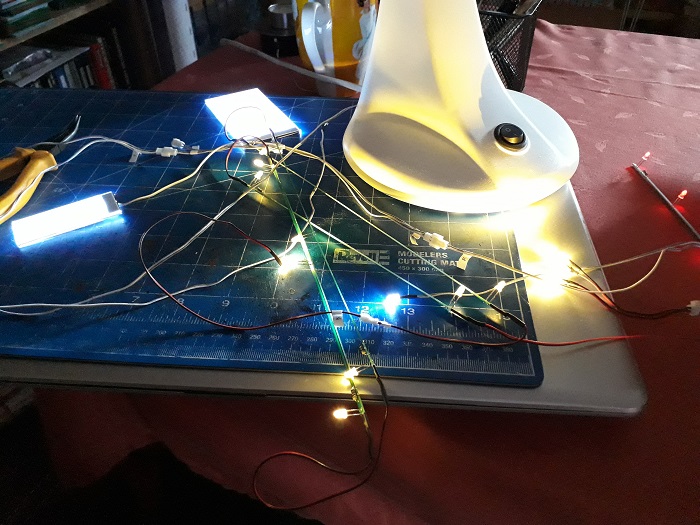

Egal, fehlen eben zwei. Die restlichen zwei freien Steckplätze auf der Platine wurden verbunden, der Kabelbaum wurde erst mal wild mit Isolierband an der Seitenwand befestigt.
Danach wurde der Batteriehalter verschraubt. Den Kabelbaum werde ich sicher noch ändern müssen, wenn das hinter Seitenwandgestell angebracht wird. Zur Zeit sind noch die beiden Lichtplatten nicht verarbeitet,
eine weitere weiße Lampe, die am Kabelbaum der Lichtplatten hängt, ist ebenfalls nicht verbaut. Genauso zwei gelbe Blinklampen. Wenn die an der falschen Seite heraushängen, kann ich nichts mehr daran ändern.
Auch ist noch ein Streifen mit drei roten Lampen nicht verschraubt. Da der Bus insgesamt 130 Ausgaben besitzt, bestehen also noch etliche Möglichkeiten, die übrigen Beleuchtungskörper zu verbauen.
Das dreiteilige Dach der ersten Etage wurde mit dem defekten Dachgestell verschraubt. Die beiden abgebrochenen Laschen wurden mit Sekundenkleber und Schrauben befestigt. Es wurden bis Dato noch nicht alles verbaut.
Das Heckgestell sowie das Dach muß noch befestigt werden. Ein kleines Problem waren die vier Haltestangen im unteren Bereich. Sie mußten noch in die Aufnahmelöcher gesteckt werden. War eine Fummelei, klappte aber,
da ich das Zwischendach noch mal löste. Ich der ersten Etage aber, sind es neun Stück. Wie das gehen soll, ist mir ein Rätsel. Nach dem Frühstück geht's wieder los.

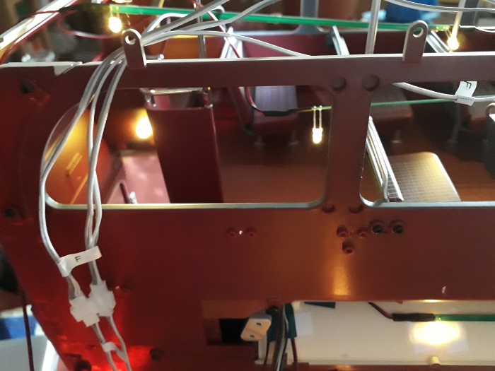

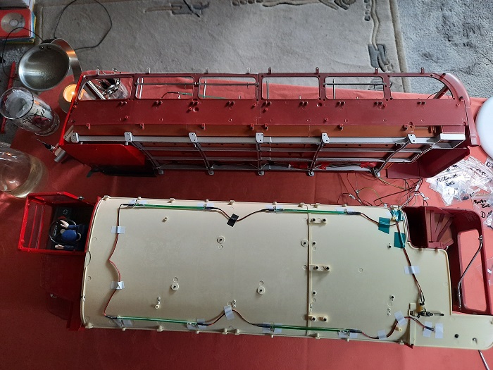

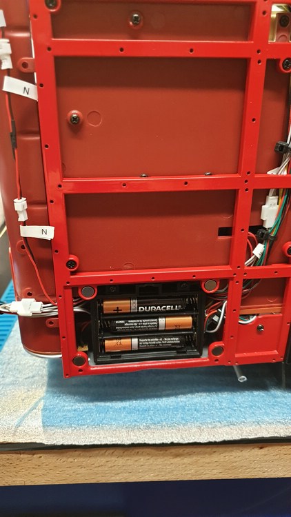

So, gestern wurde der Kabelbaum über dem Batteriekasten umgelegt. War nicht einfach. Dann wurden die Seitenwandgestelle angebracht, was auch nicht so einfach war. Da die Befestigungslöcher
nicht deckungsgleich waren. Die unteren zwei drittel passten, die obere Reihe tanzte aus derselben. Mit etwas Druck und viel Überredungskunst wurde passend gemacht, was zuerst nicht passen wollte.
Elektrisch alles überprüft und für Topp befunden. Das Rückwärtige Gestell wurde nur drauf gesetzt. Was heute noch passiert und verschraubt wird, ist die vordere obere Stirnpartie, die mit sehr vielen
kleinen roten Schrauben angebracht wird. Bilder davon später.

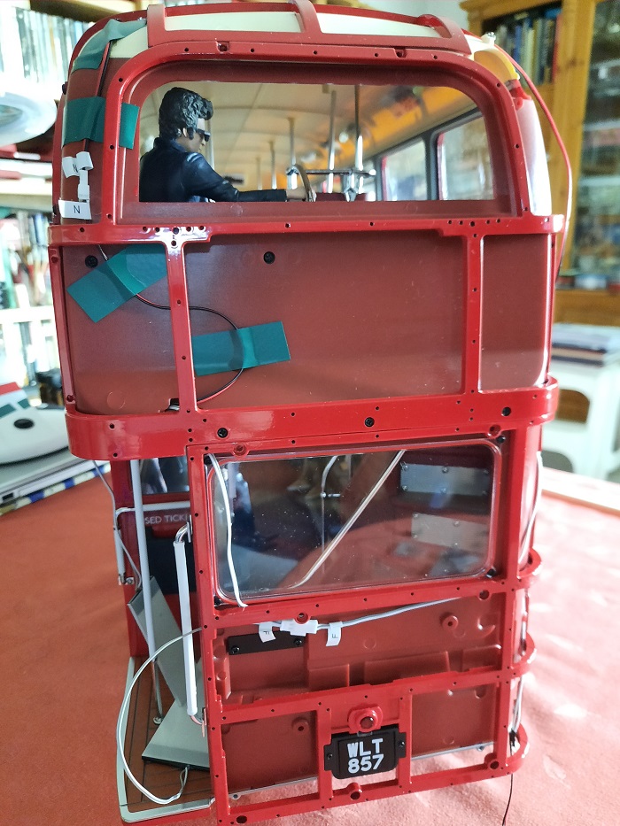

Hallo zusammen. :wink:
So, nun kommen die letzten Bilder bis zur Ausgabe 104. Das Teil an der Stirn ist aus Metall. Aber dünn. Man muß aufpassen, das nichts verbiegt. Dann gab es noch zehn Regenabweiser,
die mit Mini-Schrauben angebracht wurden. Ging aber alles gut ab. Jetzt ist erst mal für ungefähr einen Monat Ruhe. 26 Ausgaben sind es noch. Das ist ungefähr ein halbes Jahr. Dann
ist er durch und ich bin froh.

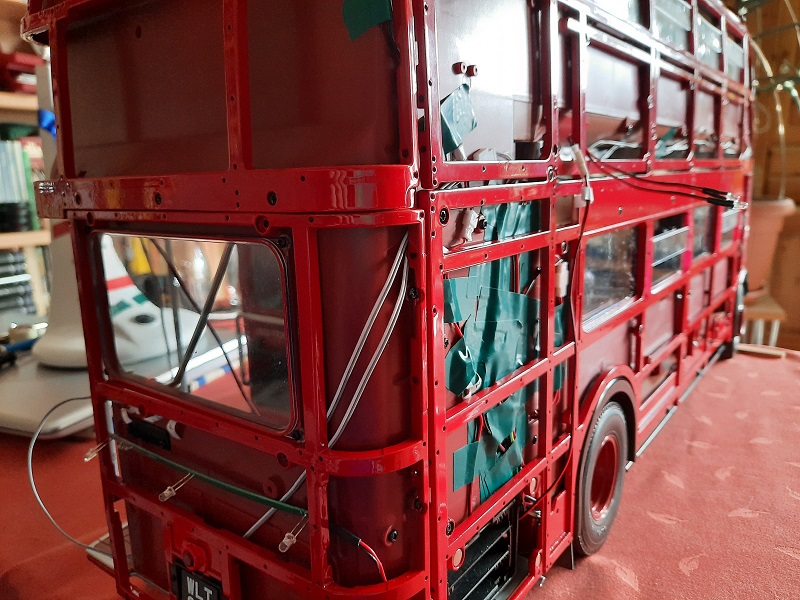

dieser Bus ist ja eine richtige Baustelle im Verhältnis zu anderen Sammelbausätzen.
Da steckt ja richtig Arbeit drin.

Das kannst Du wohl laut sagen. Der Bus ist nichts für Anfänger. Man muß bei dem Viech viel Eigeninitiative reinstecken. Die Elektrik ist auch nicht ohne. Aber der Bus ist wirklich ein super Fahrzeug
und wie Du schon sagtest, eine riesen Baustelle. Ich bin froh, wenn er fertig ist. Damit wieder mehr Geld im Portemonnaie zurück bleibt.
Viele Grüße Bernd. :prost:

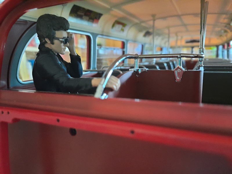

Auf deinen Super Bildern kann man aber auch sehen das in der oberen Etage eine Griffstange nicht in der Deckenhalterung ist.
Wie man die alle gleichzeitig da rein kriegen soll ist mir eh ein Rätsel.
Das ist bestimmt schon wie bei ner Buddelschiff Montage.

Ja, das war eine Sache, die mich an den Rand des Wahnsinns gebracht hatte. Unten im Erdgeschoß waren es nur vier Stangen, die sehr leicht einzuklinken waren.
In der ersten Etage waren es neun. Die hinteren waren einfach einzustecken. Sobald man aber versucht die vordere Reihe einzusetzen, hopsen die hinteren wieder
raus. Das habe ich dreimal versucht. Bevor ich den Bus vom Balkon schmeißen würde, habe ich die Nasen der Stangen abgekniffen und das Dach aufgeschraubt.
Auch fehlt mir von Anfang an ein Stück vom Handlauf im oberen Bereich. Sieht man nicht und ich will den Wagen fertig haben. Kann ich mit leben.

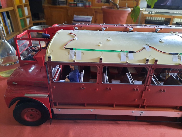

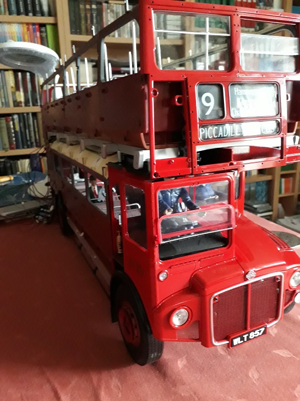

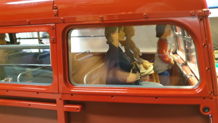

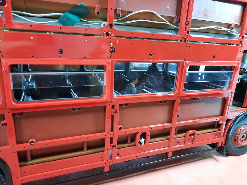

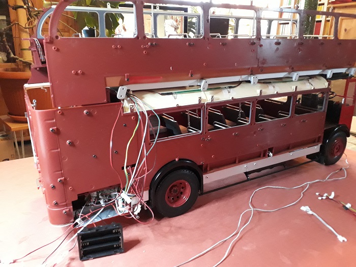

ich bin bei meinem Exemplar mittlerweile mit der Nr.104 durch und warte auf die 105 - 109; bis jetzt hat der Zusammenbau der Seitenwände und des Dachs eigentlich ganz gut funktioniert und alle Befestigungen haben ohne größere Feil- oder Bohrorgien gefluchtet, obwohl ich einige Male ganz schön drücken und schieben mußte... das Einfädeln der Haltestangen in die Öffnungen der oberen Deckenplatte hat mich allerdings auch fast in den Wahnsinn getrieben und ich war schon kurz vor der Aufgabe - aber dann hat es doch noch geklappt: ich habe auf der linken Seite die Stangen mit einem Krallengreifer durch die Fensteröffnungen positioniert und dann das Dach mit den linksseitigen Halteschrauben locker fixiert. Dann die selbe Prozedur auf der rechten Seite, dabei wurde das Dach nur noch so weit angehoben, daß die Stangen gerade einrasten konnten, und schon (nach dem fünften oder sechsten Versuch...) war alles erledigt (inklusive meine Nerven, versteht sich...). Nicht wirklich geholfen haben mir dabei die diversen Fahrgäste, die ich auf den Sitzen im Oberdeck festgeklebt hatte - die waren nämlich heftig im Weg...
Ganz wichtig: zwischendurch immer wieder die elektrischen Gimmiks ein- und durchschalten, solange man noch einigermaßen an die Verbindungen kommt; nach einigem Hin und Her funktioniert jetzt alles, wie es soll, und der Kabelsalat wird bald hinter der letzten Außenwand verschwinden.
Die filigranen Bleche, die die Außenhaut bilden, sind sehr schön lackiert, die Bohrungen passen allerdings nur mit viel Zureden - aber toi, toi,toi: bis jetzt ist noch keine Schraube abgerissen; hier heißt es wirklich langsam und vorsichtig arbeiten...
Der Bus ist jedenfalls das beste Abo-Bausatz-Modell, das ich von Hachette jemals in den Fingern hatte: gut proportioniert, sehr gut gefertigt, kaum "Luft"-Lieferungen mit nur einem Teil und zwei Schrauben, tadellose Anleitung und trotzdem oft ganz schön knifflig beim Bau - so sollte es immer sein...
Anbei noch einige Bilder vom Bauzustand ca. Heft 95 - 98 - aktuelle Bilder liefere ich noch nach.
mfg & einen schönen Abend Michael

was ein Klopper. Beim fünften Bild fluchtet eine Haltestange nicht ins Dach, da muss noch einer der Passagiere dran gewackelt haben ;-)

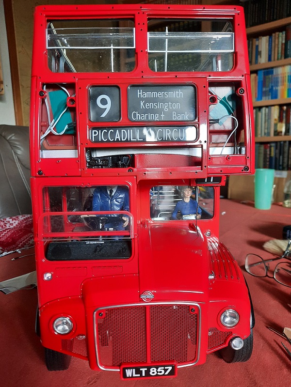

Ich habe an der Seite noch eine doppelte Lampe, die gelb blinkt. Ich weiß nicht, ob ich was übersehen hätte. Weißt Du was genaueres, Michael?

143
Donnerstag, 19. März 2020, 23:23
Guten Abend Bernd und Rüdiger,
in der Tat, der London-Bus ist ein gewaltiges Modell - ich denke, das Trumm bringt jetzt schon an die zehn Kilo auf die Waage; schon das Herumheben vom Regal auf die Werkbank ist immer ein ziemliche Akt ! Ich werde mir etwas einfallen lassen, um später nach Fertigstellung die Räder zu entlasten, denn die werden auf Dauer sicher "Standplatten" bekommen.
Die bewußte Haltestange ist mittlerweile schon wieder korrekt eingebaut; in der unteren "Etage" konnte man einige der Stangen mit etwas Vorsicht so weit durchbiegen, daß der Aufnahmedorn in die obere Halterung hineinrutschte - das hat ein Stockwerk weiter oben leider nicht so funktioniert...
@ Bernd: die Blinkleuchten hängen bei meinem Bus auch noch in Wartestellung, da hast Du also wohl noch nix versäumt. Ein anderes Thema ist mir noch aufgefallen: wo endet bei Dir eigentlich das Zugseil, das an der Decke "Erdgeschoß" verläuft und einen Summton auslöst - eine Seite ist klar: da ist der Schaltkontakt verbaut, aber die andere Seite ??
mfg Michael

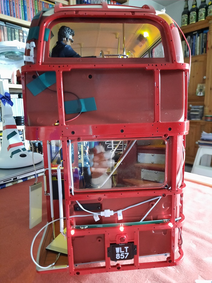

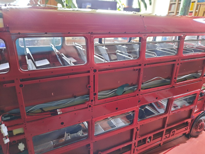

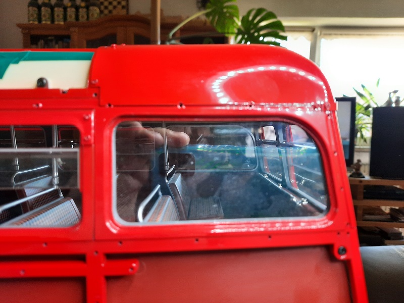

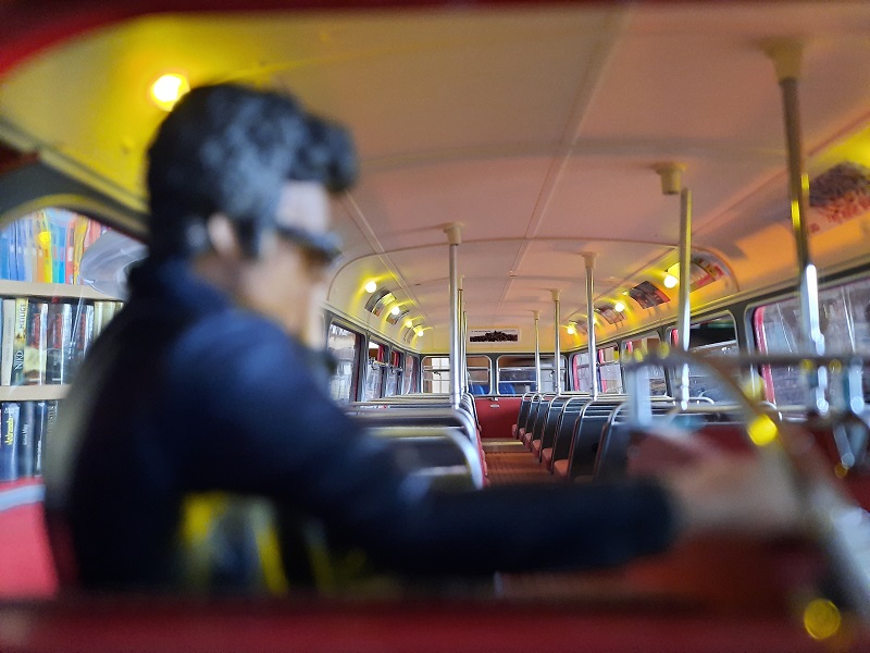

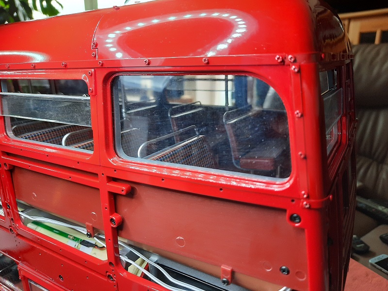

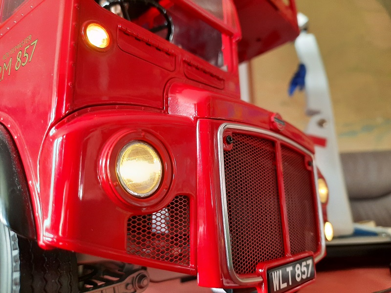

hier - wie angekündigt - noch einige Bilder vom aktuellen Baustatus (einschl. Ausgabe 107). Die Kabelstränge ließen sich eigentlich sehr gut hinter den Rahmengerüst einbauen (ich habe hier zum Bündeln die kleinsten Kabelbinder verwendet, die ich in meinem Fundus auftreiben konnte)
Dann wird es spannend: der ganze restliche Kabelsalat muß in dem kleinen Kompartement zwischen Platine und Batteriekasten eingefädelt werden und die rückwärtige Elektrik (drei Blinkleuchten + ein Rücklicht + eine Beleuchtung + die beiden flachen "Beleuchtungsplatten" für die Rück- und Seitenwand) müssen nach hinten herumgeführt werden; die Kabellängen sind nicht wieder einmal nicht sehr üppig ausgefallen - es empfiehlt sich, die Leitungen vorher einmal provisorisch "anzulegen". Und dann wird endlich der Batteriekasten festgeschraubt - paßt !
Damit mögliche Stromausfälle sofort bemerkt und behoben werden können, habe ich die gesamte elektrische Anlage bei der Montage immer eingeschaltet gelassen und immer wieder "getestet" ...aber alles leuchtet, summt, brummt und blinkt !
Die Verkleidungsbleche und die dünnen Leisten am Dach passen wirklich sehr exakt; hier war bei mir kein Nacharbeiten erforderlich.
Hier noch das Oberdeck mit den Passagieren -die Fenster müssen noch geputzt werden... in Ausgabe 108 waren noch eine Wartungsklappe und einige kleine Verkeidungen für die Vorderfront, und jetzt heißt es erst einmal warten, wie sich Corona auf die weiteren Lieferungen auswirkt...
Ich habe diverse Bilder vom Heck des Modell Busses gesehen und weiß nun, wo die diversen Beleuchtungen, die noch übrig sind, hinkommen. Die zwei gelben
Blinkleuchten kommen nach hinten über den drei roten Leuchten. Die große Leuchtplatte kommt über den Blinkleuchten unter dem Fenster. Das kleine Leuchtpanel
kommt den Bildern nach, auf die linke Seite, hinten, unter den oberen Fenstern. Ich weiß zwar nicht, warum dort, weil beim Original keine Beleuchtung in dem
Bereich vorhanden ist. Warten wir´s ab. Die nächsten vier Ausgaben sind im Zulauf. Nächste Woche geht's weiter.
148
Donnerstag, 7. Mai 2020, 12:57
Hallo zuammen. :wink:
Gestern Abend lag ein Paket aus England vor der Tür und hatte die nächsten vier Ausgaben des Busses dabei. Es waren die Nummern 109 bis 112. In allen vieren waren Außenverkleidungen,
Streben in verschiedener Länge und viele Schrauben dabei. Das Heckgestell mußte erst überredet werden, bevor es genau passte. Ansonsten bekam man die Außenhaut nicht dran. Das große
Lichtpanel wurde hinten unter dem Fenster geklebt. Die Kabel verlegt und befestigt. Auch die Heckbeleuchtung und die beiden gelben Blinker wurden in Position gebracht. Zwei große
Eckteile wurden vorne verschraubt. Ebenso diverse Streben. die elektrischen Bauteile wurden kontrolliert und funktionierten einwandfrei.
Bilder kommen heute Abend rein.

150
Donnerstag, 7. Mai 2020, 18:29
Hallo Michael.
Hat Spaß gemacht. War mehrere Stunden beschäftigt. Aber hat sich gelohnt.
Ich muss noch ein bisschen die Bilder aussieben, weil ich runde 50 geschossen habe.
Der Heckrahmen muss exakt an den anderen Seitenrahmen geschraubt werden, sonst passt das hintere Dachteil nicht drauf. Aber das bekommst Du schon hin.
Bis später.
