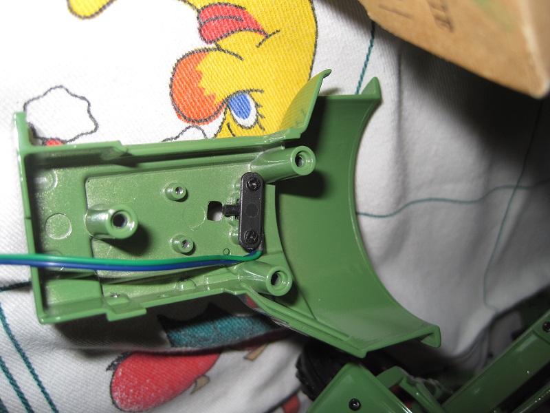

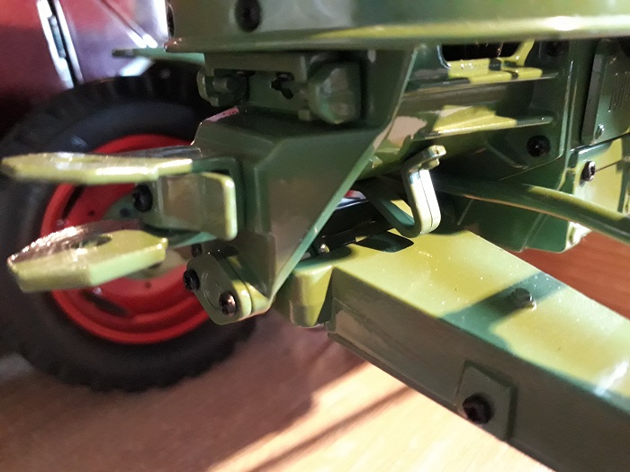

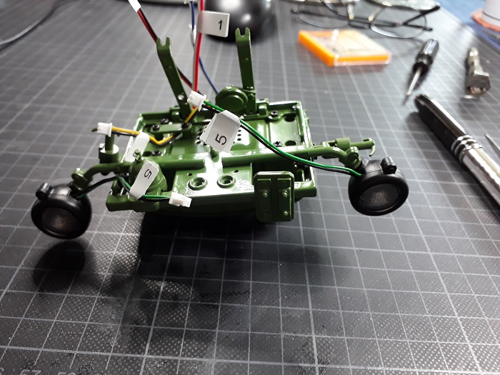

In der Ausgabe 22 siehe Bild 13 (und 17) habe ich wahrscheinlich einen Fehler entdeckt. :bang:
Die Halterung wird nicht vorne an dem Rahmen befestigt, sondern hinten!!!!
Das Loch im Rahmen ist größer als in der Halterung – was logisch ist.
Habe leider versucht so zu montieren wie im Bild, das Loch in der Halterung vergrößert (sonst passte die Schraube nicht) und musste jetzt feststellen war falsch!
Es bleibt zu kleben oder eine Schraube mit Mutter zu verwenden
Trotzdem warte noch auf Euren Bericht, ob meine Vermutung richtig ist!

Hallo Richard,
herzlich willkommen in unser kleiner, aber wachsenden "Truppe". Ja, da ist tatsächlich ein dummer Fehler in der Anleitung 22. Darüber hatte Torsten auch schon in Beitrag 116 in diesem Thread berichtet. Bernd und ich sind keine Abonnenten, sondern holen die Zeitschrift im Kiosk bzw Zeitungshändler. Da kommt die Ausgabe 22 erst morgen, so dass wir von diesem Fehler noch nichts wussten. Vieelleicht solltest Du es jetzt mit einer stärkeren Schraube (BM) versuchen.
Viele Grüße Hinrich

Ja genau, im Foto 2 von Anleitung 23, etwas ran Zoomen, kann man sehen, das die nochlose Stütze 22L verschoben über der eigentlichen Bohrungschwebt. Es macht Sinn die Gewinde für die Stützen im Kupplungsgehäuse vorzuschneiden, also vor der "Hochzeit". Es ist später schlecht ranzukommen, schräg durch das Lenkrad, um mit Druck die Schrauben einzudrehen.
Über die Hupe schreibe ich erst gar nicht, die Anleitung 22 scheint etwas vermurkst zu sein. :du:
Ich habe meinen noch einmal Teilzerlegt, dabei half die Anleitung von Hinrich super, so das nach wenigen Minuten das Problemteil offen vor mir lag. Danke Hinrich. :ok:
Das Kabel am Taster war OK. Aber der Taster mag es am liebsten gerade betätigt zu werden, bei leicht schrägen betätigen möchte er mehr Druck von dem leicht filigranen Pedal.
Da muß der spätere Fahrer ordentlich zutreten damit das Licht auch kommt. :schrei: Nu tritt mal richtig druff... :!!
Dabei ist mir dann der Anschluß 18J für ne Minute verlorengegangen, einmal genervt durchgeatmet und schon lag das Teil vor meiner Nase. :grins: Der Anschluß wird in Nr.23 weiter bestückt.Weiterhin habe ich die Schildchen an den Kabel zum Motorgehäuse entfernt und die Kabel ordentlich zurechtgezogen.
Ruckzug war dann wieder alles zusammengesetzt.
Bis dann erstmal, Gruß Torsten

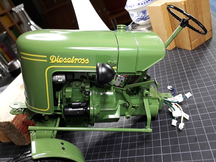

Hallo zusammen. :wink:

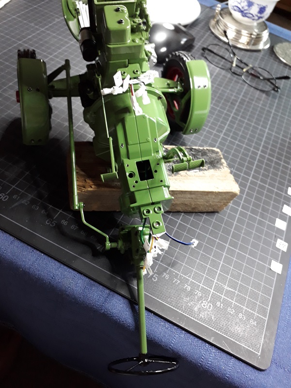

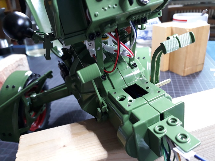

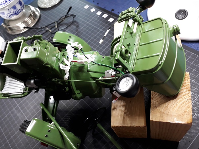

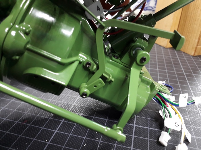

Heute morgen, nach der Nachtschicht, sind mir beim werkeln doch die Augen zugefallen. Um keinen Murks zu machen, habe ich mich in meine Muschel zurück gezogen.
Später, mit frischen Mut und entspannten Augen, die Sache angegangen. Das war eine OP!

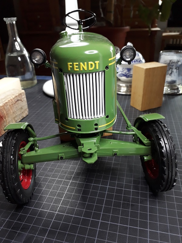

Heute früh die Ausgabe 22 vom Kioskbesitzer Teilezulieferer erhalten. In ihr waren beiden Lampen, hätte man da nicht zwei Ausgaben von machen können, :cracy:
sowie die Hupe und Einbaustützen enthalten. Der Zusammenbau der Lampen und deren Befestigung am Rahmen war nicht besonders schwer. Kommen wir zur Sache,
von der Richard sprach.

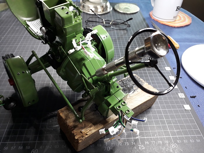

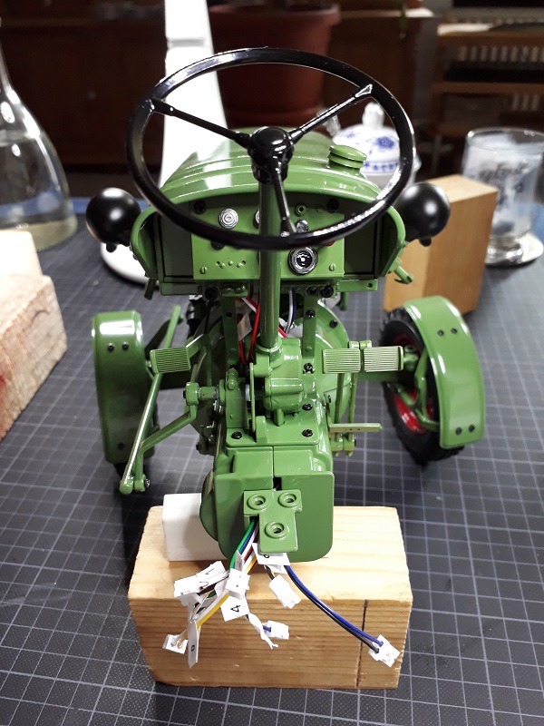

Das habe ich auch sofort gesehen, als ich die Teile in der Hand hatte, das die Stützen kleinere Löcher hatten, als der Rahmen. Gleichzeitig fielen mir die beiden Rechteckigen
Vertiefungen hinter der Wand auf. Das schrie ja förmlich, hier muß ich hin. Alle vier Löcher, AM und BM, vorgeschnitten, mit meinem frisch aus China angelieferten Gewinde -
Bohrer Set, das gestern bei mir ankam. Um einfacher Arbeiten zu können, habe ich die Lenkung abgeschraubt und kam so relativ einfach am Ort des Geschehens an. Erst mal
eine Stellage für den zu befestigten Rahmen zusammen gestellt. Die Kabel waren, wie immer, zu kurz gehalten, sodaß es eine kleine Fummelei war, sie zusammen zu stecken.
Aber ging dann doch gut ab. Danach den Rahmen angeschraubt. Wer da keine Gewinde vorgebohrt hat, würde unweigerlich die Köpfe diverser Schrauben abdrehen.
So ging alles gut und die Lenkung konnte wieder befestigt werden. Später am Tage werde ich die Kabel unterhalb des Rahmen mit einem Kabelbinder ordentlich verlegen.
Nach dieser Operation werde ich mir erst mal einen Beruhigungstee zubereiten und entspannen. Das Zusammenschrauben von Fahrzeugen macht Riesen Spaß.

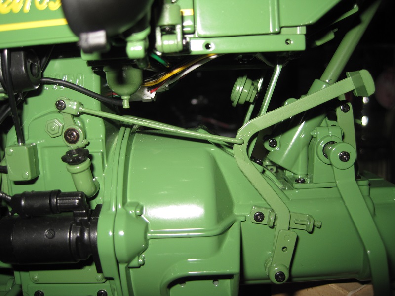

Ach ja, auf Deinen letzten Bildern konnte ich das Teil 13N (Anschlag) nicht finden. Ist Dir das vermaledeite Teil etwa auch abgebrochen?
Viele Grüße Hinni
127
Mittwoch, 19. Juni 2019, 16:29
Hallo Hinrich. :wink:
Nein. Da issa. :ok:
Viele Grüße Bernd. :prost:
128
Mittwoch, 19. Juni 2019, 16:35
Ah ja, hatte sich gut versteckt! :D
Viele Grüße Hinrich

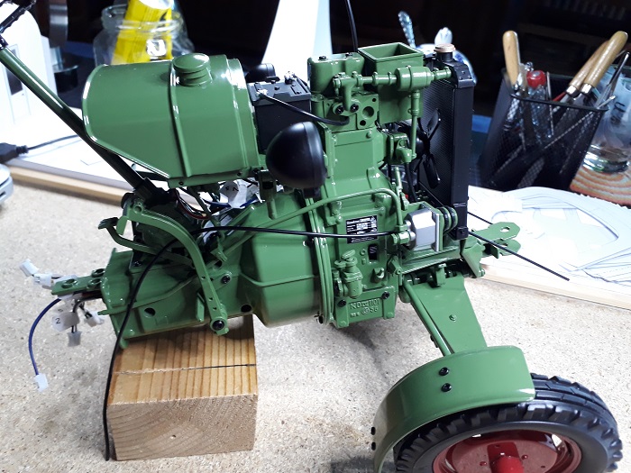

Machte 13N auch mal Schwierigkeiten? Ist mir nicht aufgefallen. ;)
Wenn ich mir die Vorschau der ersten Teile Hinterachse ansehe wären sogar 3 Baugruppen möglich gewesen. :bang:

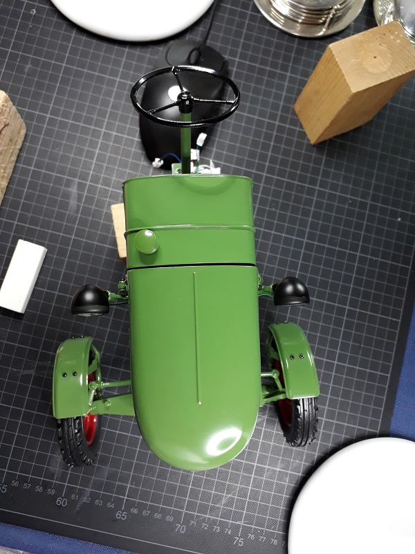

Die Motorhaube habe ich zwischendurch wieder abgenommen, ruckzug klappt sie über und Lackschaden... muß nicht sein. Habe zwar eh 2 Stück. Bei der ersten war der rechte, oder wars der Linke, Schriftzug verwischt.
Die 2,99€ konnte ich gut verschmerzen. :lol:
Gruß Torsten

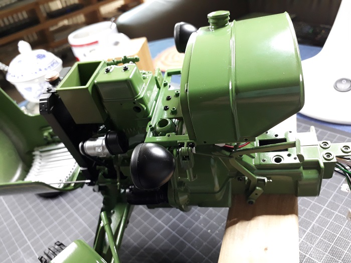

ja mir :bang: (siehe Beitrag 74). Die Teile 25 und 26 sind von der Menge natürlich recht spärlich. Vermutlich geht man bei den Baugruppen auch nach Gewicht.
Dass seitens des Herstellers die Inhalte im Laufe des Baufortschritts gestreckt werden, ist aber nichts Neues. :(

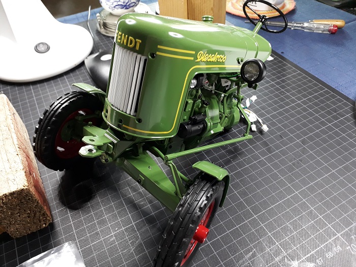

Die Stopperscheiben 14T halten die Haube nicht lange. Ich habe sie durch kleine Stellringe ersetzt. Das hält wirklich [siehe Beitrag 78]
Viele Grüße Hinrich
132
Mittwoch, 26. Juni 2019, 08:53
Die Haube habe ich heute auch entfernt. Sie wurde mir zu instabil.

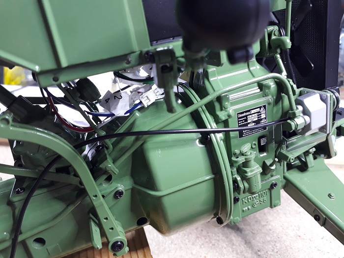

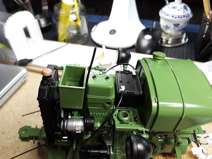

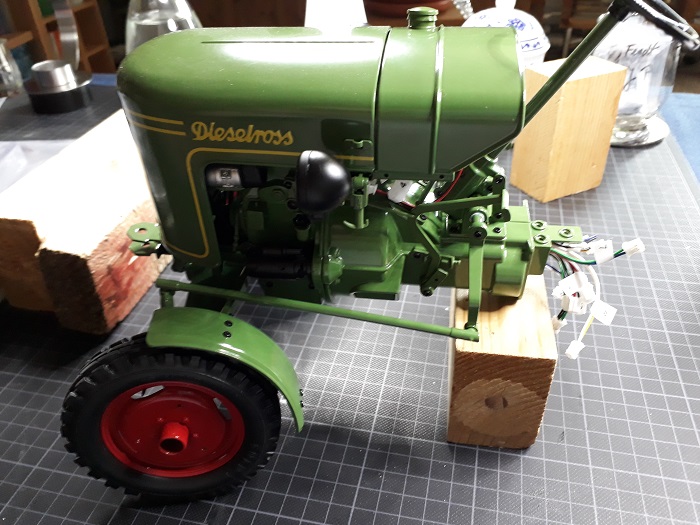

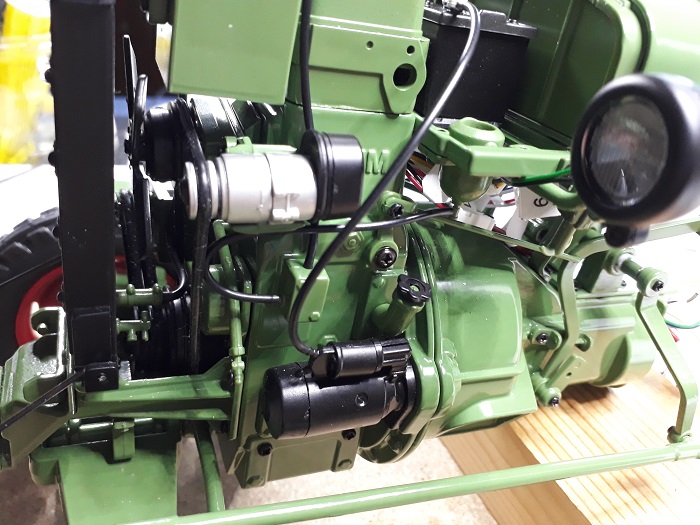

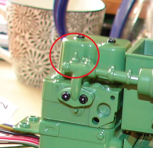

Heute die Nummer 23 besorgt und in Ihnen war eine Treckerbatterie, sowie diverse Schläuche und Ansteckteile. Zwei Schrauben wurden zur Befestigung von Halterungen gegen längere ausgetauscht.
Lies sich alles einfach bewältigen. Bis auf eines. Der lange Schlauch 23M. Das eine Ende wurde auf der Oberseite der Einspritzpumpe gesteckt, den Zapfen der Stiftschraube 13D konnte ich beim besten
Willen nicht finden. Schaun mer mal. Vielleicht seht Ihr mehr.
133
Mittwoch, 26. Juni 2019, 10:13
es sieht so aus, als wäre der kleine Pin an der Stiftschraube bei Dir abgebrochen. Ist mir auch passiert :bang:.
Ich habe den Pin folgendermaßen ersetzt. Ich habe eine passende große Sicherheitsnadel heiß gemacht, dann in die betreffende Stelle reingedrückt und dann nach Erkalten in 3mm Höhe abgeschnitten. Da passte dann der Schlauch wunderbar drauf, und man sieht nichts von dieser Reparatur. :)
Viele Grüße Hinni

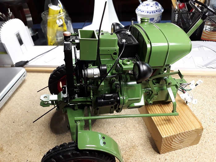

134
Mittwoch, 26. Juni 2019, 16:44
Hallo ihr 2,

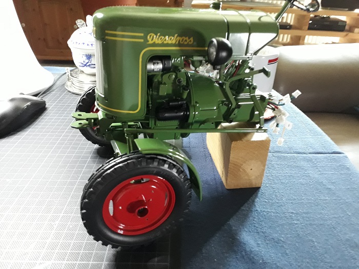

euch passieren ja die Merkwürdigsten Dinge. :wink:
"Mein" Pin ist noch da, genau wie es sein sollte. 8)
Schlauch steckt auch drauf wie es sein soll.
Das Foto ist etwas älter. :)

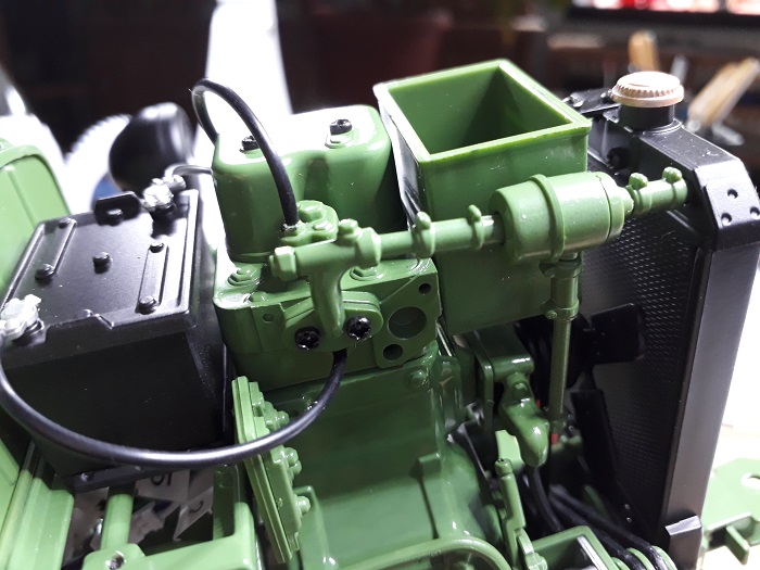

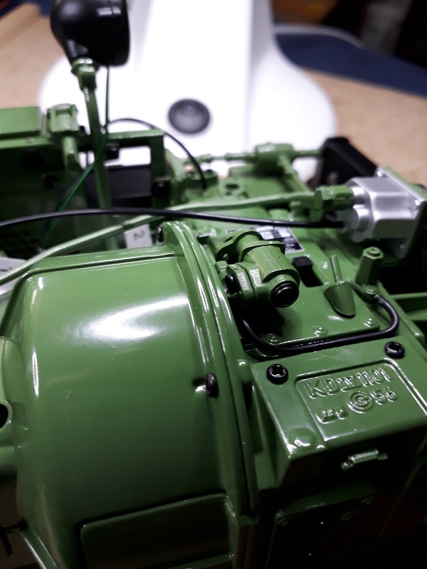

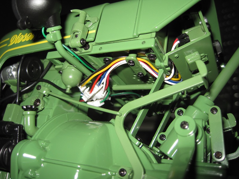

Heute früh habe ich mich an den "appen Zappen" erinnert und mich dessen angenommen. Die Idee mit der Büroklammer habe ich auch auf gegriffen, weil der Draht den
richtigen Durchmesser hatte. Da das Teil aus Plastik war, wo der Zapfen verschwunden war, habe ich mit einem Minibohrer ein Loch gebohrt. Fünf bis sechs Millimeter
Draht von der Büroklammer abgekniffen. Die scharfen Kanten mit der Feile entgratet und in den Schlauch gesteckt. Ein Tropfen Sekundenkleber ins Loch und den Schlauch
eingesteckt. Der Zapfen klebt schön fest und das Problem ist beseitigt. Danke Euch.
136
Freitag, 28. Juni 2019, 11:08
sieht gut aus. Ich hatte zwar noch ein Ersatzteil, es war mir aber zu aufwändig, alles auseinander zu bauen, um die Schraube zu lösen, die die Stiftschraube mit dem Zylinderkopf verbindet.
viele Grüße Hinrich

Freitag, 28. Juni 2019, 11:24
ist bei Deinem Dieselross der kleine Schlauch 6H verschwunden? :wink:
viele Grüße Hinrich
