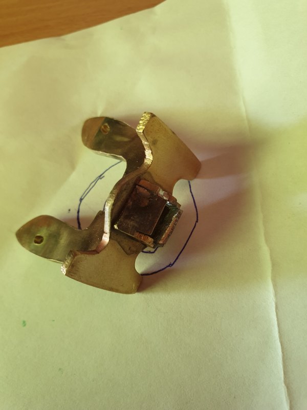

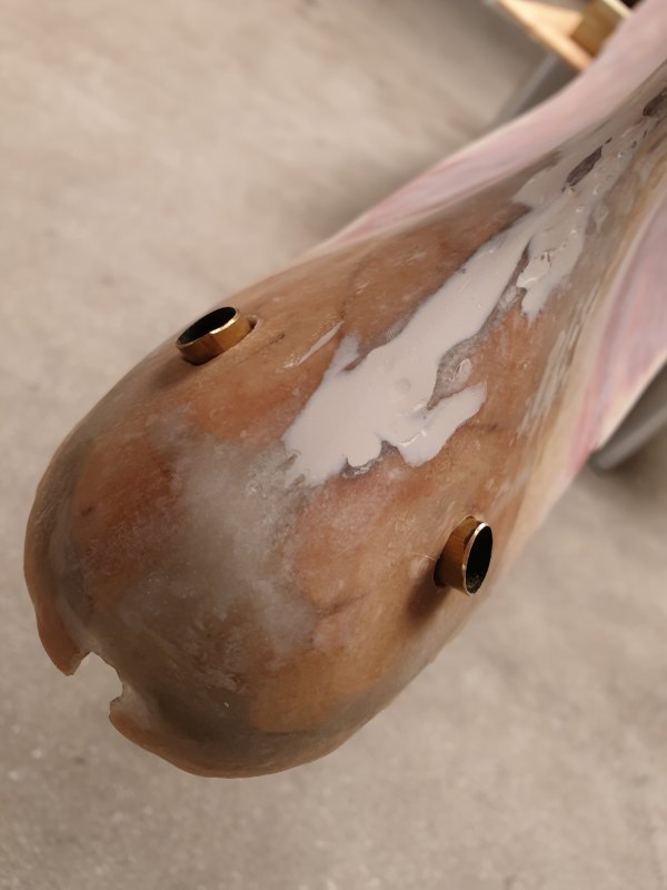

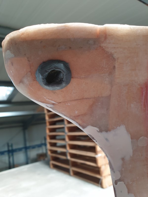

Naja zunächst einmal geht es weiter mit den Ankerklüsen.
Hier mal ein Bild vom Original:
Und die Umsetzung:
Anzeichnen
Messingrohr zurechtgeschnitten und in die vorher gebohrte Öffnung eingepasst
Ein Vorteil des Messingrohres ist, die Ankerkette rasselt schön hörbar durch. Gut man muss direkt dran stehen und später aufm See hört man es nicht aber egal :)
Außerdem ist die Bugsektion hier nur Balsa, welches nach dem Aushöhlen mit Expoy versiegelt wurde. Kann mir vorstellen das das auf dauer nicht gutgeht wenn da immer eine feuchte Messingkette drüberscheuert. Daher der Metalleinsatz
Mit QuickSteel Expoy-Knetmasse (lag noch angebrochen rum, musste weg) ging es ans formen des Wulstes um die Klüse
Morgen sollte alles durchgehärtet sein, dann gehts an nachbearbeiten.
Aussehen soll es mal so:

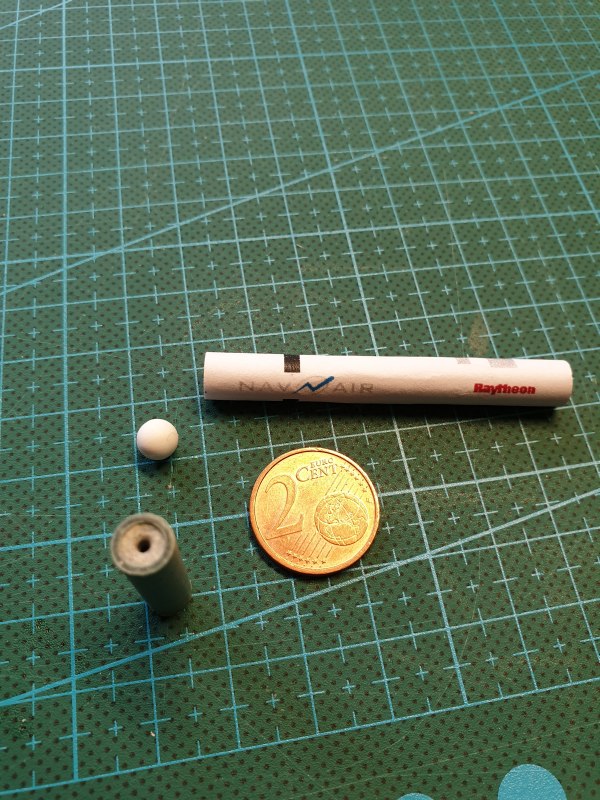

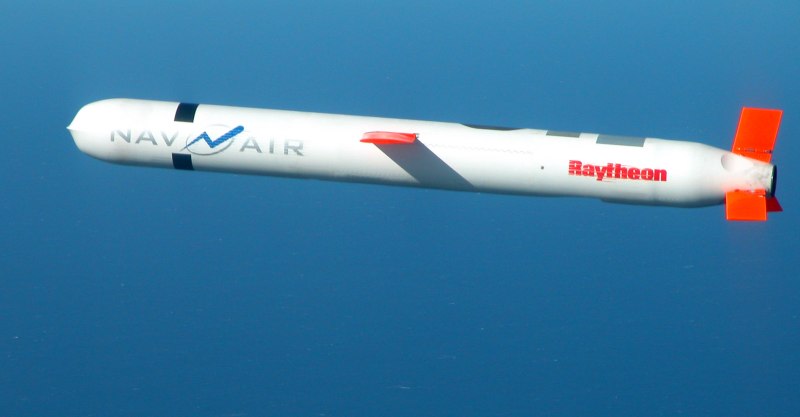

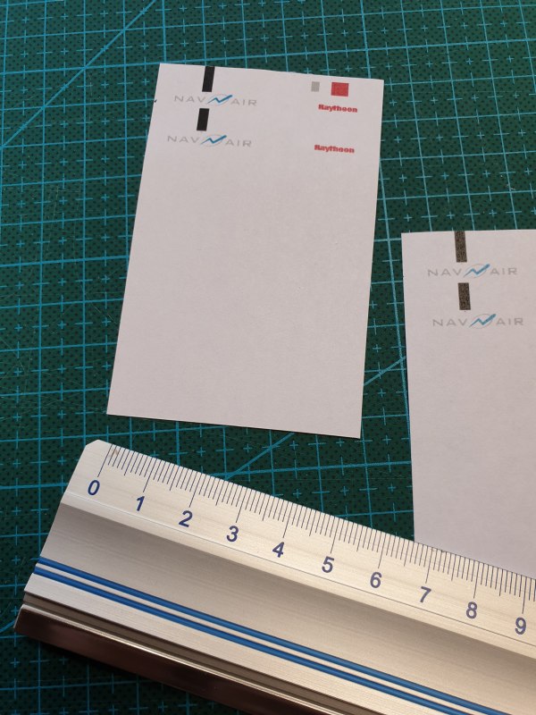

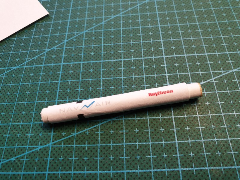

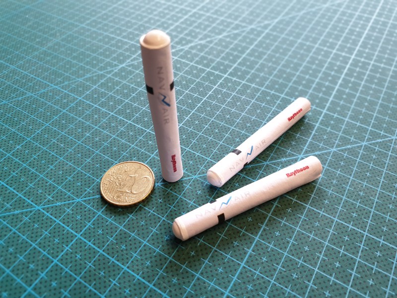

Da die Werft grade "Betriebsferien" hat gibts mal ein Update aus der Waffenentwicklung...
Tomahawk Marschflugkörper in 1:87 :D
Ausdrucken der späteren Hüllen:
Zurechtschneiden... in 1:87 sind die 6,4 cm lang bei 0,6 cm Durchmesser.
Die einzelnen Bögen werden dann um ein Stück 6-mm-Rundstab gewickelt... anfangs mit ästhetisch mäßigem Erfolg. Geht als Raucher sicher besser :abhau:
links neben dem 2-Cent-Stück ist der Antrieb, ein MicroMaxx Raketenmotor, mit 6 mm Durchmesser der kleinste Modellraketenmotor. Zündung über elektrischen Starter, der ist im Lieferumfang enthalten.
Dazu eine kleine Kunststoffkugel aus dem Fundus als Spitze. Da man die Tomahawks ja nie sieht muss das nicht allzu exakt dem Original entsprechen...
Drei Stück fertig fürn Testflug...
und das Original im Vergleich:
to be continued...

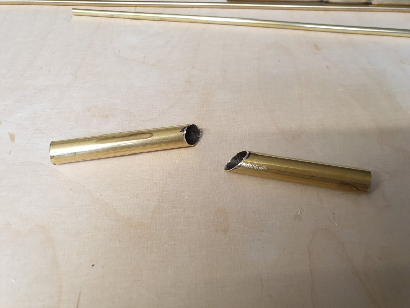

16"/50 caliber Mark 7 guns - Die Schiffsartillerie
So mit diesem Update möchte ich nun doch mal das Thema Hauptgeschütze und damit das Herzstück eines Schlachtschiffes angehen. Wie bereits eingangs erwähnt würde ich gerne muss ich unbedingt richtiges Mündungsfeuer haben :cracy:
LEDs, Mehlstaub etc. bzw. all die im deutschsprachigen Raum verbreiteten Ersatzlösungen sagen mir nicht sonderlich zu. Auch in die Richtung Schreckschussmunition möchte ich nicht gehen. Da gibt es zwar schon fertige Systeme und Lösungen, aber das produziert ja nur mehr einen Knall ohne optische Effekte, noch dazu aufgrund des Kalibers im Millimeterbereich nicht sonderlich überzeugend. Noch dazu rechtlich bestenfalls Grauzone...
Nachdem ich vor einiger Zeit in einem amerikanischen Forum einen Baubericht über Kanonen für eine Galeone entdeckt hatte (Schwarzpulver Vorderlader mit Glühdrahtzündung), wollte ich ähnliches auch für mein Projekt umsetzen.
Schwarzpluver fällt natürlich flach, aber dafür soll das Pulver von Streichholzköpfchen herhalten. Erstens leichter zu bekommen, zweitens verbrennt es mit mehr Flamme und Rauchentwicklung als aktuelles Schwarz- bzw. Schießpulver. Und da es mir ja weniger um Gasdruck und mehr um die Optik geht genau richtig.
Aber nach nur einem Schuß wieder ans Ufer steuern und händisch neues Pulver reinpfriemeln ist auch irgendwie doof, daher möchte ich ein automatisch nachladendes System haben. Sprich ich brauche Munition. So weit so utopisch, ob sich das umsetzen lässt könnt ihr hier im Baubericht dann verfolgen.

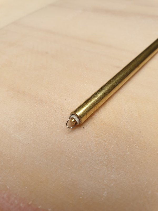

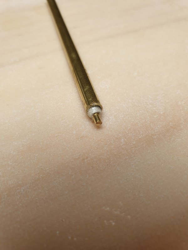

Zuerst die Patrone:
Ein 15 mm langes Stück Messingrohr von 5,0 mm Durchmesser, hinten ein kurzes Stück Zündschnur von den Raketenmotoren rein. Das Pulver von den Streichholzköpfchen rein (2 Stück passen rein, ob das reicht?) und vorne eine 4,5mm Kugel drauf, mit einer idee uhu fixiert um eine rudimentäre Verdämmung hinzubekommen.

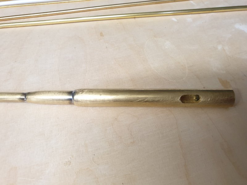

Das Geschützrohr wurde mit einer Öffnung an der Unterseite versehen, dort soll später mal ein Magazin drunter. Mit Federdruck dann nächste Patrone rein, sowas in der Art.
Patrone dazu als Größenvergleich

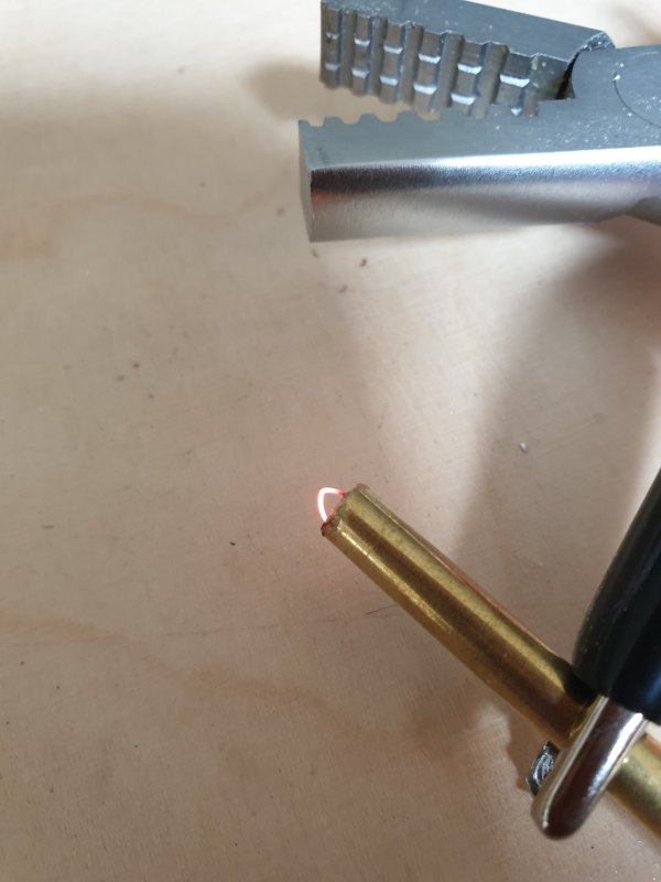

Die Zündung soll über einen Stab mit dem gleichen Durchmesser der Patrone erfolgen. Dieser passt relativ dicht aber noch frei gleitend ins Geschützrohr. Vorgesehen ist, das dieser durch die Patronenhülse weit genug nach hinten fliegt um die leere Hülse durch eine weitere Öffnung rausfallen zu lassen und dann durch eine Feder wieder in die Ausgangsposition zurückkehrt, um die nächste aus dem Magazin nachgerückte Patrone zünden zu können.
Die Ausgangsmaterialien: 5.0 mm Messingrohr (4.0 mm ID), ASA Kunststoffrohr mit 4.0 mm und 2.0mm ID, Messingstab 2 mm:
Das ganze ineinandergeschoben, ein Stück Widerstandsdraht mit Kontakt am Messingstab (+) und Messingrohr (-)

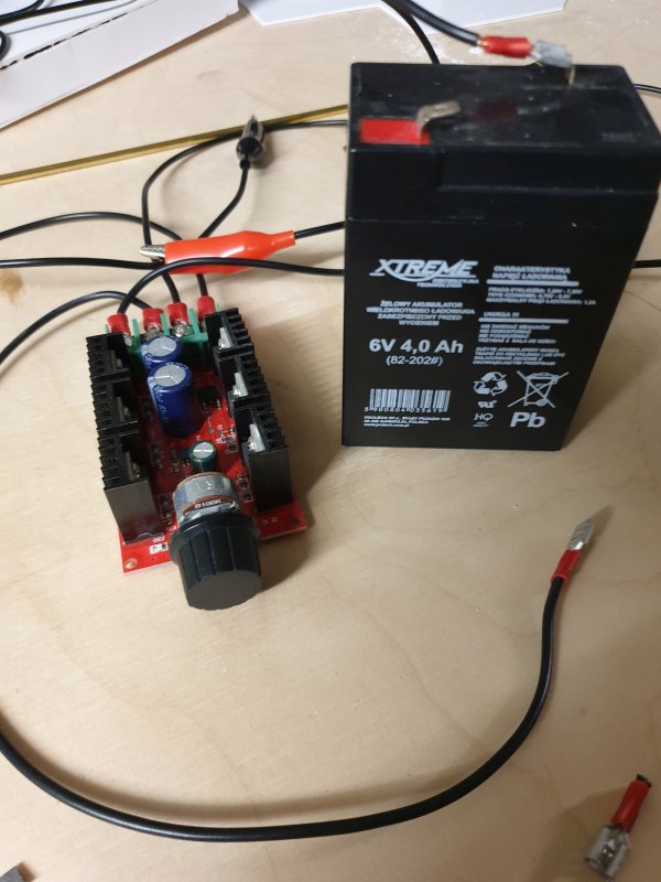

Setup für Test: 6V Bleiakku und Regler. Eine erste Version des Zünders löste sich bei direktem Anschluss an den Akku in einer Supernova auf. Das passiert wenn man Recherche zum Thema Elektro durch "ich probier einfach mal" ersetzt :lol:
Und... dat geht:
Sitzt und passt:

Das wird auch sicherlich eine längere Reise, wenn überhaupt wie vorgestellt umsetzbar... aber versuchen möchte ich es schon :)
Soo nun ist es geschehen, hier also ein erster Schusstest und für mich damit auch mein erstes YouTube Video.
Grundsätzlich funktioniert das schon wie angedacht, nur ist die Munition etwas schwach. Ich hatte 2 Patronen angefertigt, eine mit 10 mm und eine mit 15 mm Länge. Aufgrund der in die Hülse reinragenden Kugel und Zündschnur hat die große Patrone etwa das dreifache Pulverfassungsvermögen (ca. 3 statt 1 Streichholzköpfchen)
Die 10 mm Patrone scheiterte mit vernehmlichem Säufzer an der Aufgabe, die Mündung zu verlassen :D
Die 15 mm Patrone schlägt sich wie im Video zu sehen recht gut, flog vielleich 20 cm weit. Allerdings mit weniger Effekt als erhofft und der Rückstoß war auch nicht stark genug, den Zündstab wie vorgesehen nach hinten zu bewegen.
Ich brauche also mehr Power....
1) Die Patrone wird vergrößert. Nach kurzem Googlen wie das beim Original so aussieht habe ich festgestellt, das dort bei einer full charge etwa 2,30 m Treibladung (6x 15" powder bags) und 1,62 m Geschoß zum Einsatz kommen. Macht bei 1:87 etwa 45 cm Patronenlänge
2) Das nur abgeschabte Streichholzkopfpulver wird zusätzlich noch fein zermahlen, dazu kommt ggf. noch etwas Schwarzpulver aus Chinaböllern
Ein Problem ist jedoch, das sich der Glühdraht nach jedem Einsatz verabschiedet... selbst die kommerziellen Elektrozünder der MicroMaxx-Raketen lassen sich nur einmal verwenden. Muss hier mal schauen inwieweit man die Lebensdauer verlängern kann oder alternative Zündmethoden ausprobieren. Ansonsten macht ein Lademechanismus wenig Sinn, wenn jedes mal der Zünder getauscht werden muss :(

das ist doch schon einmal ein guter Anfang. :ok:
Jetzt noch ein Soundmodul , bisschen mehr Schubkraft.... :ok:
Schon mal so einen art Miniatur Zigarettenanzünder probiert? der geht ja auch mit Strom.
schau Dir mal die Kanonensteuerung vom Tamiya`s Leo 2 mal an. die sieht, was Rückstoß usw. angeht sehr gut aus.
