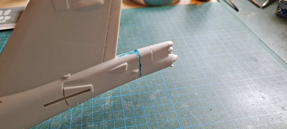

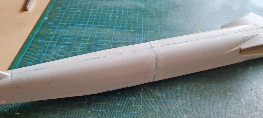

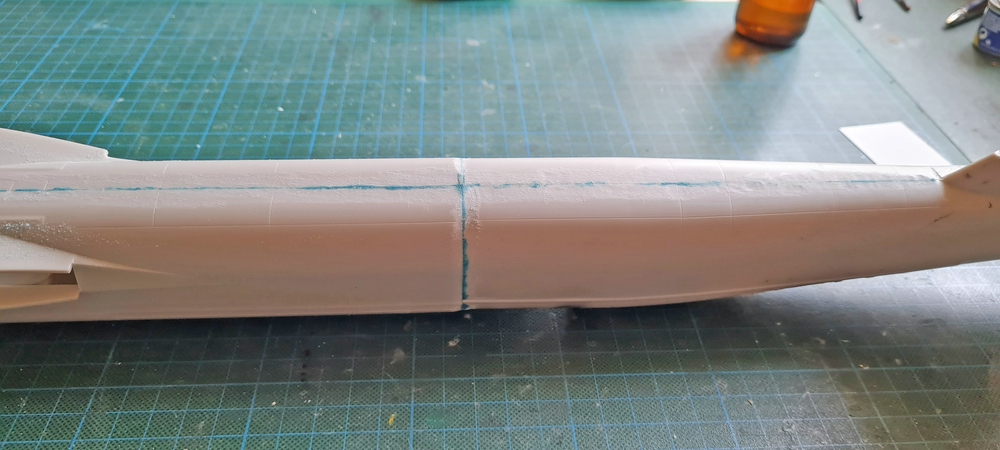

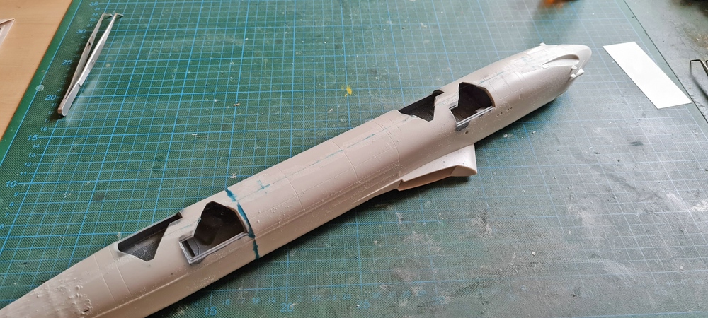

Aber gestern ging es dann wirklich los, mit der Schleiferei zuerst noch ganz grob, mit der Maschine.
Wobei ich das Schleifen um die Kanzel, noch außen vor lasse und mich zuerst nur um den Rumpf kümmere.
Nach der Maschinenarbeit ging es dann von Hand weiter, zuerst wird hier alles trocken, mit 120iger Papier geschliffen.
Die Unterseite ist mit dem Vorschliff nun soweit fertig, heute geht es dann an die Oberseite und evtl. kann ich auch schon mit dem Feinschliff beginnen.

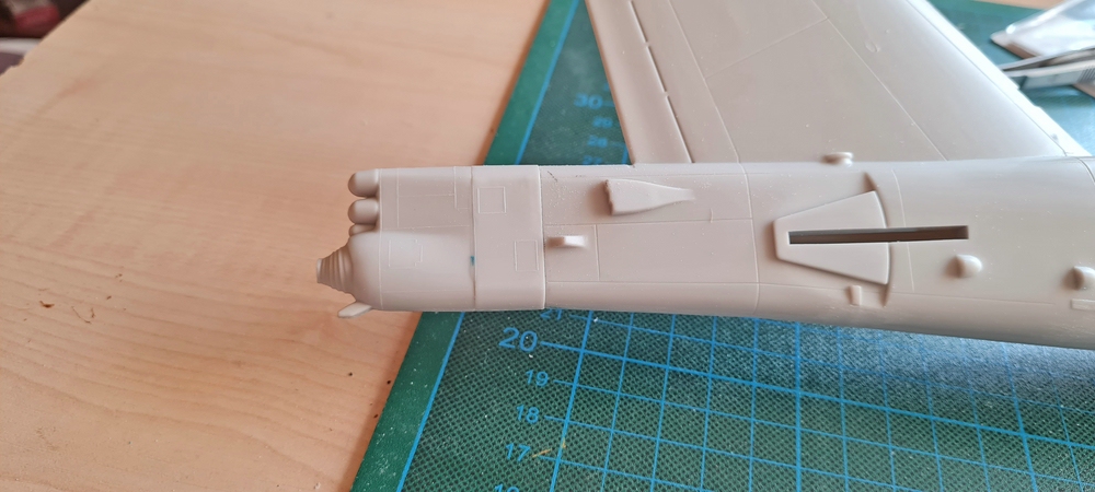

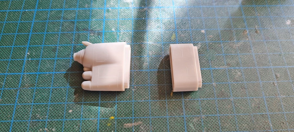

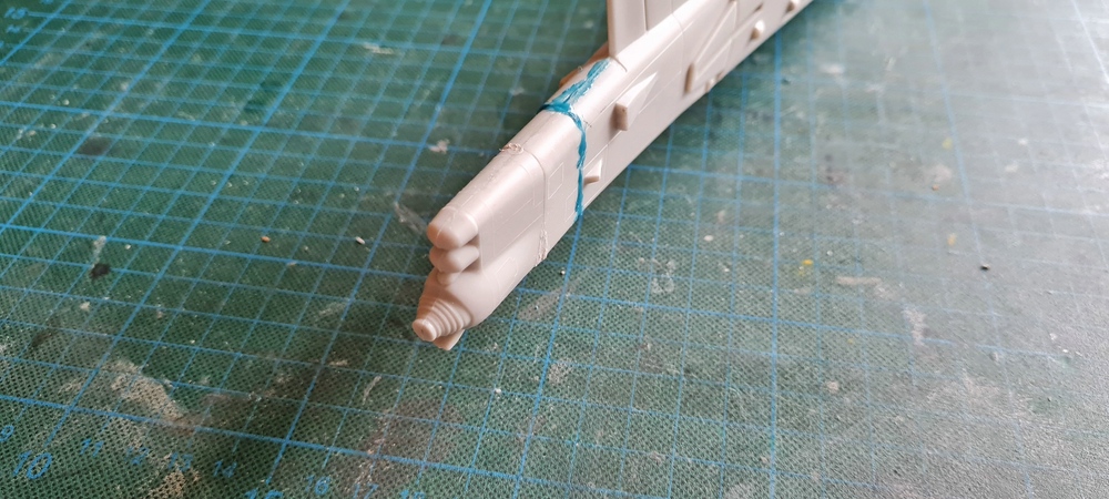

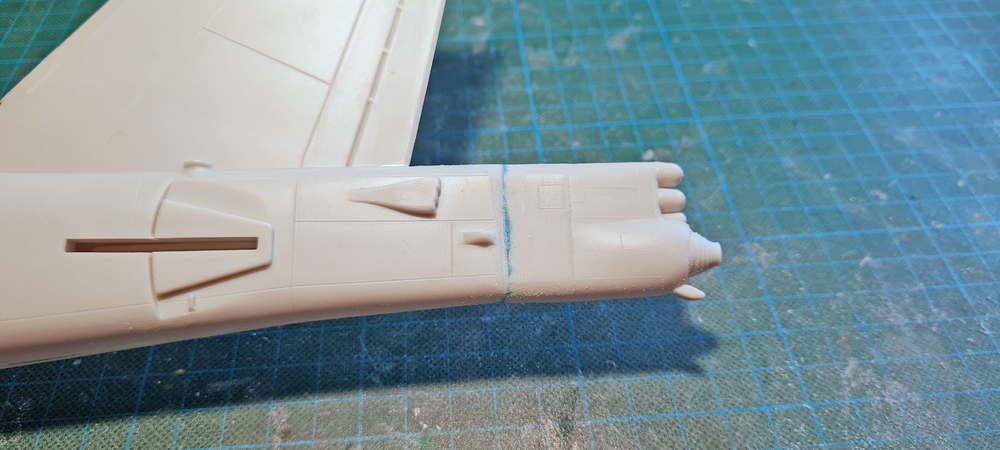

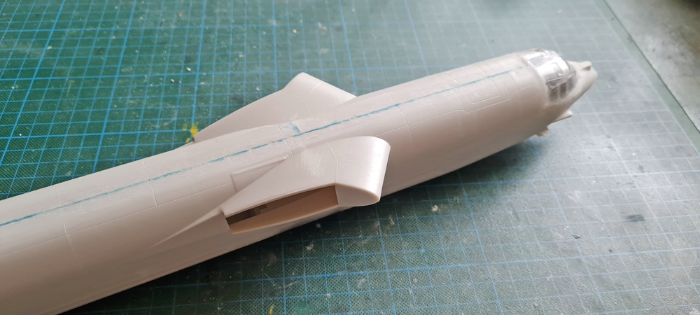

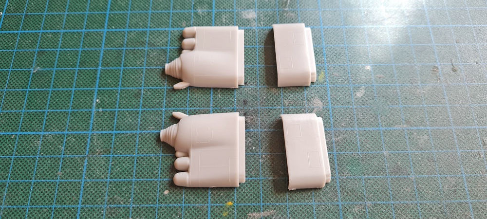

Aber Schluss war damit gestern noch nicht, ich hatte den Waffenbürzel hinten ja ganz vergessen. Der besteht bei mir aus vier Teilen.
Zuerst jeweils die beiden Hälften verkleben und dann alles mit einander zusammen kleben.
Hier wird er später eingebaut, jetzt ist er nur gesteckt. Er nimmt dann später die Gattling auf, zumindest die Läufe davon.
Es geht also voran, aber immer schön langsam, wenn die Finger anfangen weh zu tun, vom Schleifen, mache ich Schluss für den Tag. Es ist ja keine Arbeit hier und in Quälerei soll es auch nicht ausarten,

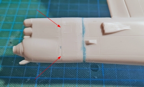

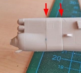

Willst Du den Bürzel ( :abhau: ) nicht lieber vorher ankleben? An den mit Pfeilen markierten Stellen sind ja die Klebenähte, die könntest Du in einem Rutsch mit dem Rumpf schleifen und alles wäre einheitlich?
126
Donnerstag, 27. Mai 2021, 07:57
Moin Ingo,
Sagen wir es mal so, ich habe noch so viel zu schleifen das es da nicht so wirklich drauf ankommt, aber ich denke mal das er heute Abend ran kommt und gespachtelt wird, nur wenn ich das jetzt mache kann ich mit der Oberseite nicht weiter machen und gestern war mir das alles noch nicht fest genug verklebt.
Das Handling ist nicht ganz so einfach hier, da hatte ich mit der B-36 weitaus weniger Probleme.

Ganz einfach Martin, im Hinterkopf ist immer der Gedanke an Sollbruchstellen, wenn man da zu fest ran geht. Im Gegensatz zur B-36, ist hier der Rumpf ja mehrteilig und das macht es unhandlicher, zumindest für mich.
Jo Patrick, geht mir genauso. :grins: Stimmt es ist schon ein Unterschied, ob in dem Bürzel vier .cal50 MGs oder eine M61 A1 Vulcanverbaut ist, aber sehr schön das man den Unterschied dann auch sehen kann.

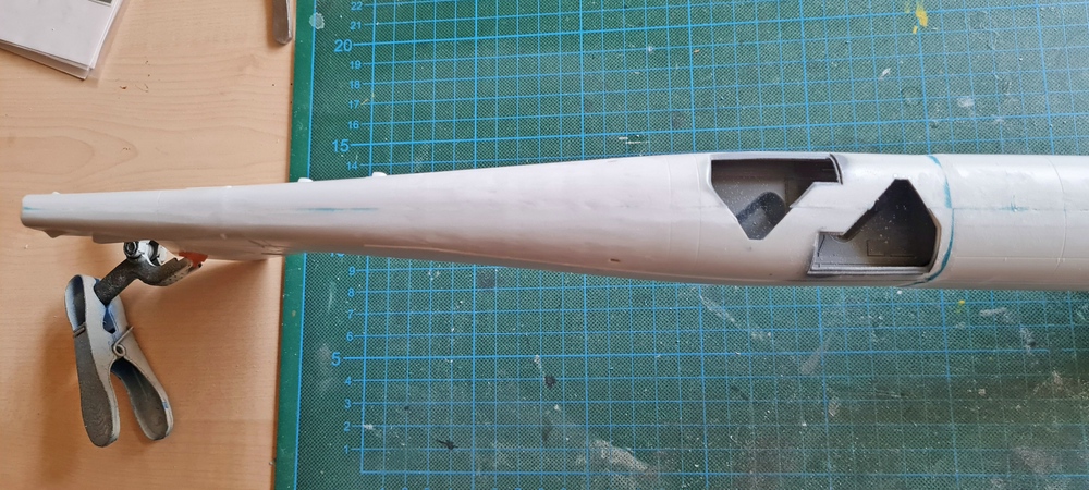

Nun weiter mit dem Thema „Schleifen“ bei mir, gestern war dann die Oberseite an der Reihe.

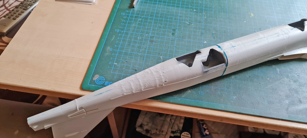

Und als ich da so gemütlich dabei war, hat mir der Postmann, die Farbe gebracht welche ich für meine B-52 bestellt hatte. :grins:
Nach einer kurzen Sichtung ob alles gekommen ist, ging es weiter in Richtung Kanzel.
Dann wurde auch die Kanzel schon mal grob mit geschliffen und da wo sich noch ein paar Löcher gefunden hatten wurde dann noch mal nach gespachtelt.

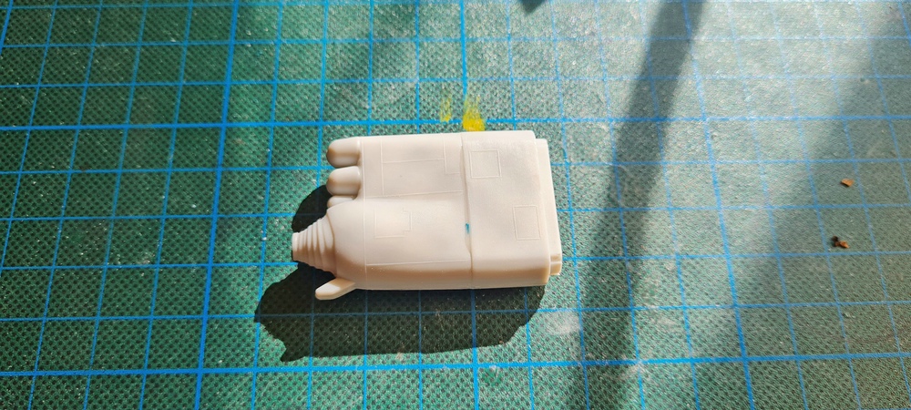

Zum Schluss für gestern habe ich noch den Waffenbürzel angeklebt und auch gleich noch mit GAP gespachtelt, zumindest an der Naht zum Rumpf, an der anderen Naht hat hier und da etwas normaler Spachtel gereicht.
Damit soll es dann heute weiter gehen und dann steht ja noch der Feinschliff an :cracy: ,

Moin Bernd,

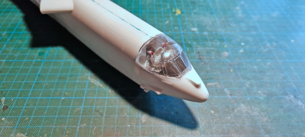

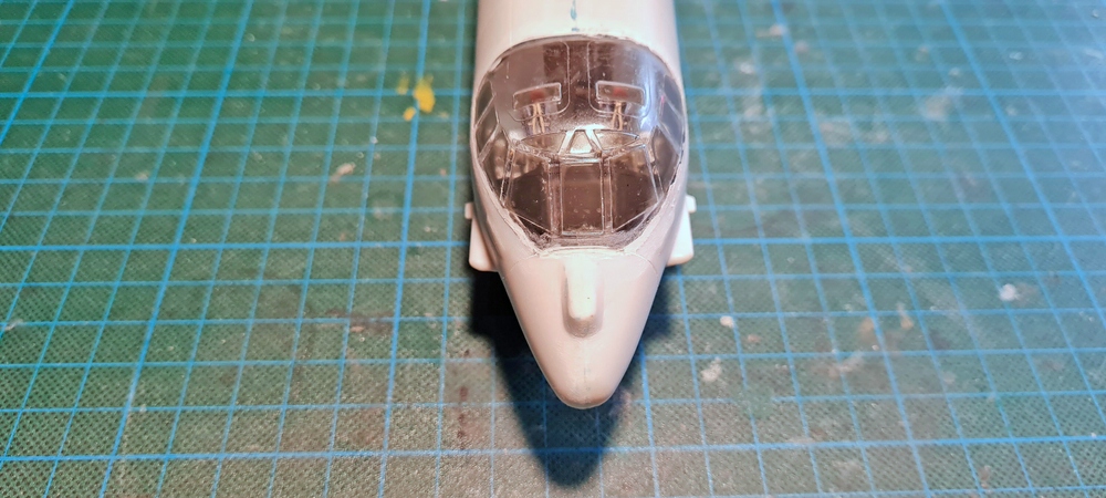

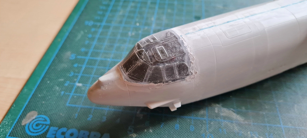

hast Du die Kanzel abgeklebt, oder wie
bekommst Du die schadfrei wieder sauber.
Da tut mir echt das Herz weh, wenn ich so
was seh.
Du weißt ja, ich Spachtel ja sehr selten.
(Wahrscheinlich um solche Bilder zu vermeiden)
132
Freitag, 28. Mai 2021, 09:10
Moin nochmal,
Die Ganze Zeit habe ich überlegt was mich an den Bildern "gestört" hat, bzw. was mir da nicht so ganz in den Kopf wollte. Jetzt wo Ray es geschrieben hat weiß ich es: Die Kanzel!
Ich hoffe die wird wieder so schön wie hier zu sehen :nixweis:
133
Freitag, 28. Mai 2021, 14:57
Servus euch beiden,
Ihr seht mich jetzt hinlänglich verblüfft, weil das sind ja genau die Bereiche, welche später lackiert werden und so macht der Schleifstaub da nichts weiter.
Außerdem hatte ich es ja schon geschrieben, das die Masken auf den Fenstern sind und zwar genau in dem Teil, auf den Ingo sich bezieht, Beitrag #113.
Somit ist alles im grünen Bereich und zwischen durch Fenster putzen werde ich auch nicht, weil ja doch noch mal dreckig wird. :abhau: :grins:

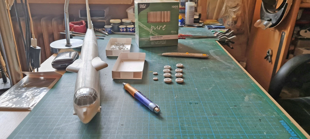

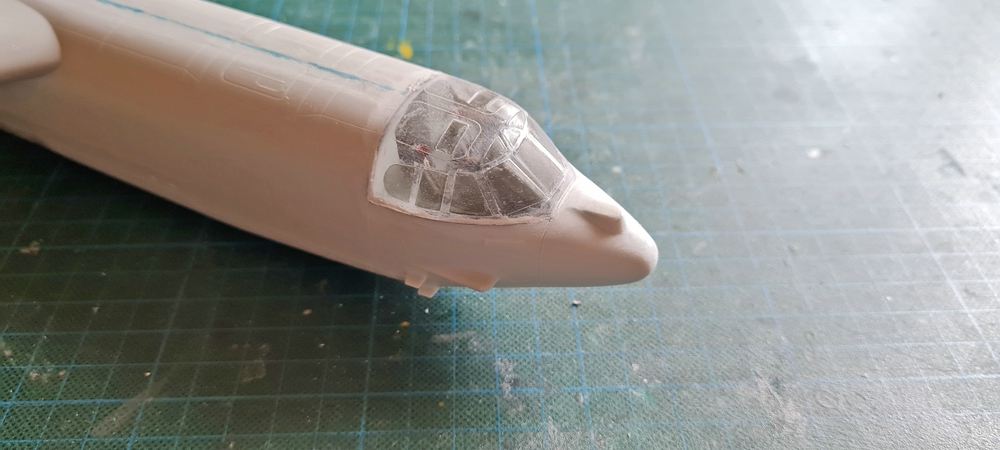

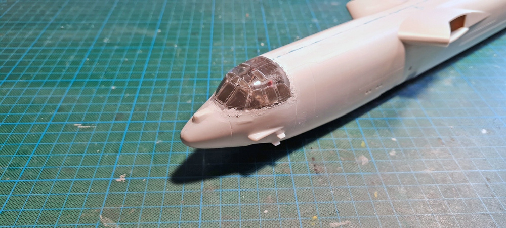

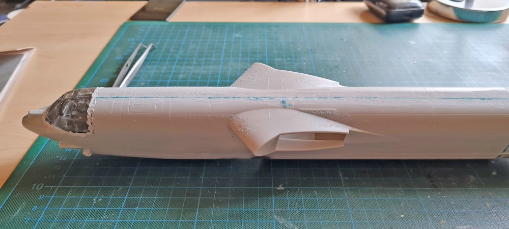

Na gut, ich bin dann gestern doch mal mit einem feuchten Lappen, über die Kanzel gegangen und es besteht absolut kein Grund zur Sorge. :grins:
Alles was so leicht dunkel scheint, ist ja die Maskierfolie.
Zwei Stellen, wurden danach auch gleich noch mal nach gespachtelt, weil ich die so jetzt gut sehen konnte.
Dann wurde gestern noch das Waffenbürzel grob verschliffen.
Ein kleines Schmankerl, für den Waffenbürzel, habe ich mir gestern auch noch gegönnt, die Läufe für eine M61 A1 Vulcan. :grins:
Dazu werde ich dann natürlich mehr schreiben, sobald die Teile bei mir sind, ich rechen ab Mitte nächster Woche damit.

die Kanzel sieht gut aus, alle bedenken ausgeräumt :five:
Hier würde ich aber auch noch ganz wenig GAP auftragen:
137
Sonntag, 30. Mai 2021, 07:23
Moin zusammen,
Wird schon werden, Ronald, mich selber hat gestern auch die Hexe geschossen, so das ich mich gerade kaum bewegen kann :heul: , aber auch das wird wieder. :abhau:
Danke Ingo, aber hier irrst du, GAP wäre da fehl am Platze, ein fach nur wegschleifen, es ist nur das hier die Teile von der Höhe nicht richtig passen, auf beiden Seiten. :bang:

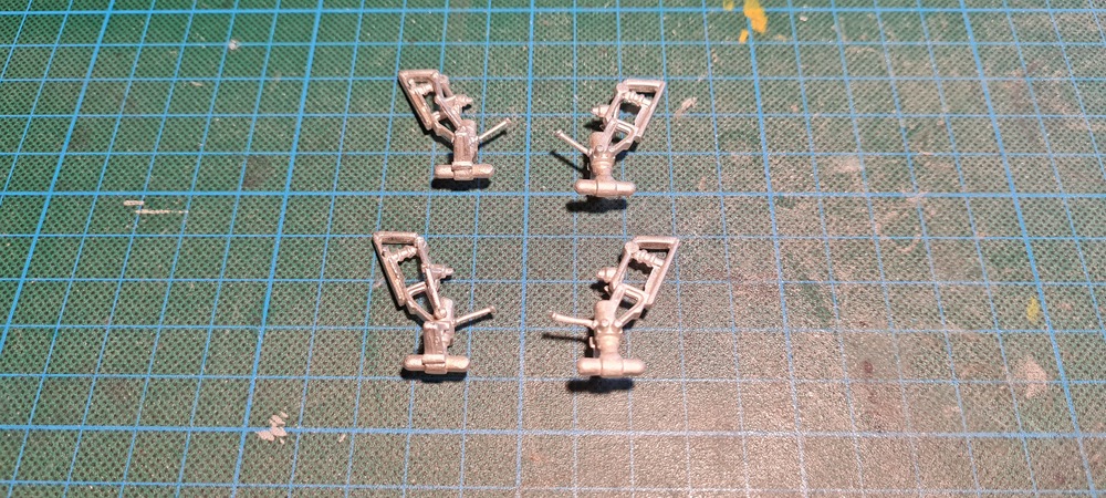

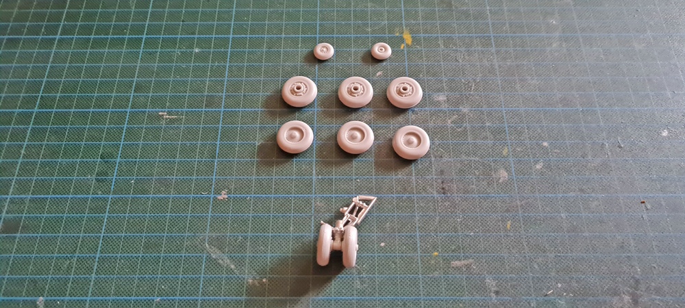

Ehrlich gesagt bin ich hier ein bisschen enttäuscht, es sieht kaum besser aus, als das Bausatzfahrwerk und zwei Streben für die Stützräder fehlen auch, rote Pfeile.

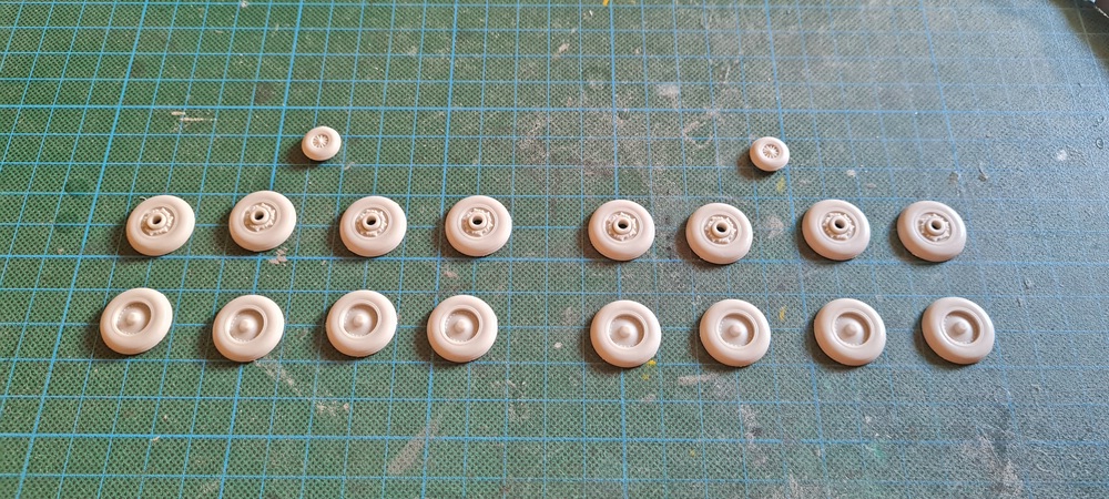

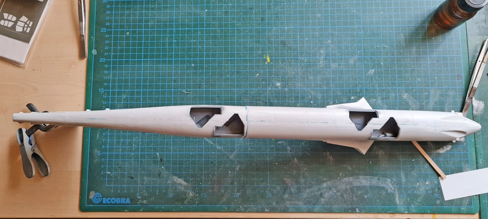

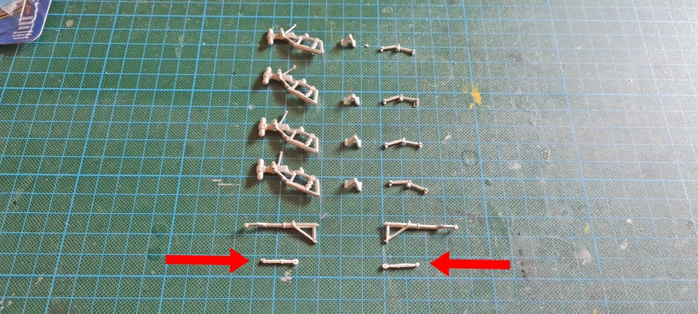

Die werden durch die Bausatzteile ersetzt, denn ich habe festgestellt das sie generell fehlen und auch beim Hersteller, gar nicht erst auf geführt werden. :motz:
Ich hätte mir das Fahrwerk gar nicht erst gekauft, so gesehen ist es einfach zu teuer, für das was geboten wird. :schrei:

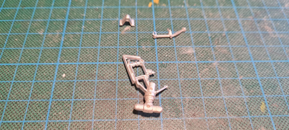

Da es nun aber schon mal da ist, es war ja beim Bausatz, vom Vorbesitzer her, schon dabei, werde ich es auch benutzen, denn stabiler als das aus dem Bausatz ist es. :grins:

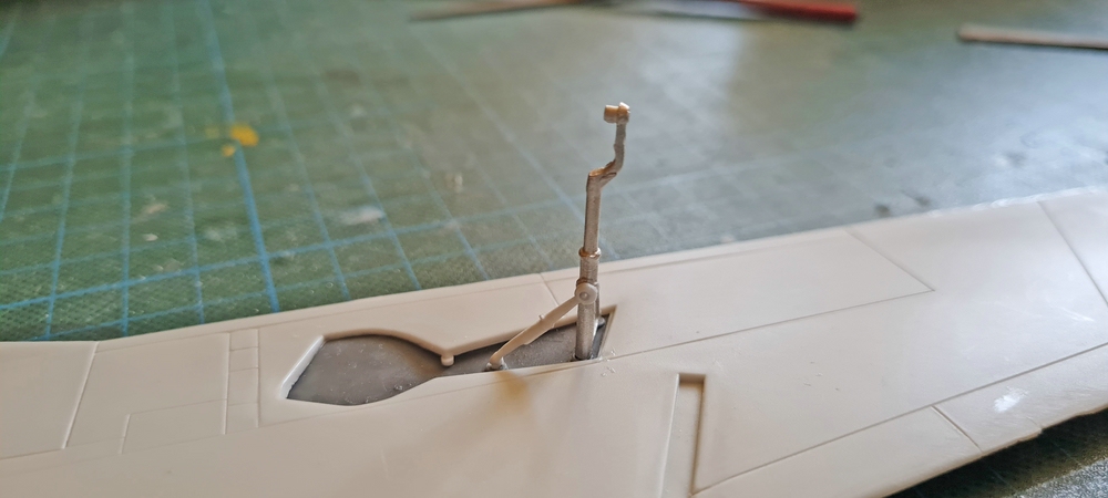

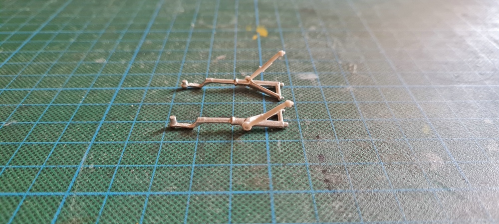

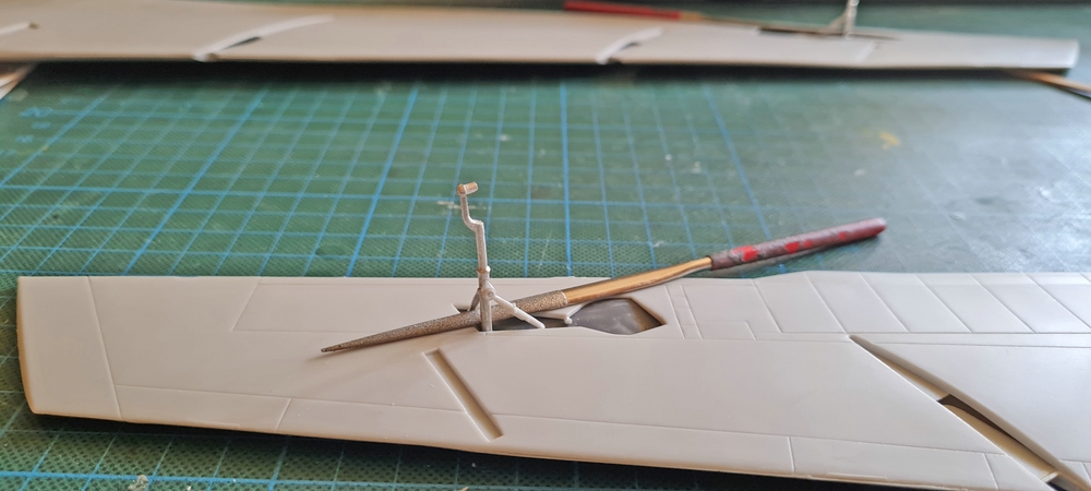

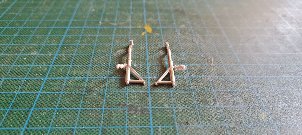

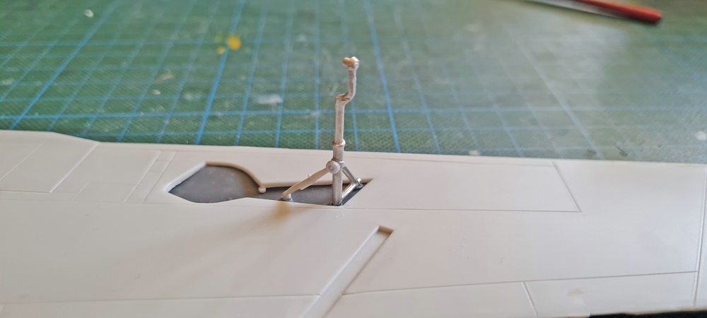

Also habe ich erst mal die Stützräder, bzw. das Stützrad für die rechte Tragfläche, probehalber eingepasst.
Passen tut es ja schon mal, sehr beruhigend und so wurde auch die Querstrebe/Stütze gleich verklebt. Das Fahrwerk selber ist hier natürlich noch nicht verklebt, das kommt ja später nach der Lackierung.

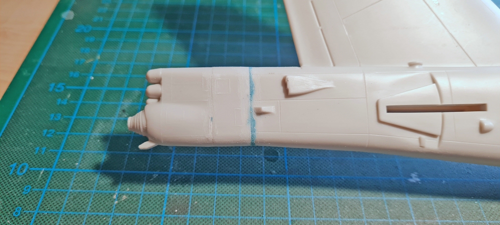

Das gleich dann nochmal mit dem Teil, für die linke Seite.
Die Feile dient hier nur der Fixierung, der Stütze und wird später natürlich wieder entfernt und so sehen die Beiden Stützen nun, ohne Tragflächen aus.
Verwechseln kann man sie auch nicht, es gibt ein linkes und ein rechtes Stützrad. Wenn es geht werde ich heute noch die Hauptfahrwerke machen und die Räder dazu und wenn nicht dann bleibe ich einfach mal liegen. Fahrad fahren geht so leider ja auch nicht. :heul:
Beiträge: 975
Realname: Patrick
Wohnort: Fellbach/BW

Moin Bernd,
erst mal gute Besserung :ok:
Da geb ich Dir recht. So wirklich sieht man am Fahrwerk keinen Unterschied. Würde dann aber, wie schon von Dir auch angestrebt, das stabilere verbauen.
Bin gespannt wies weiter geht.
LG, Patrick

Die Metallfahrwerke von SAC sind meist nur 1:1 Kopien der Plastikteile, daher sind hier keine besseren Details zu erwarten, da gehts wirklich nur um die Traglast.

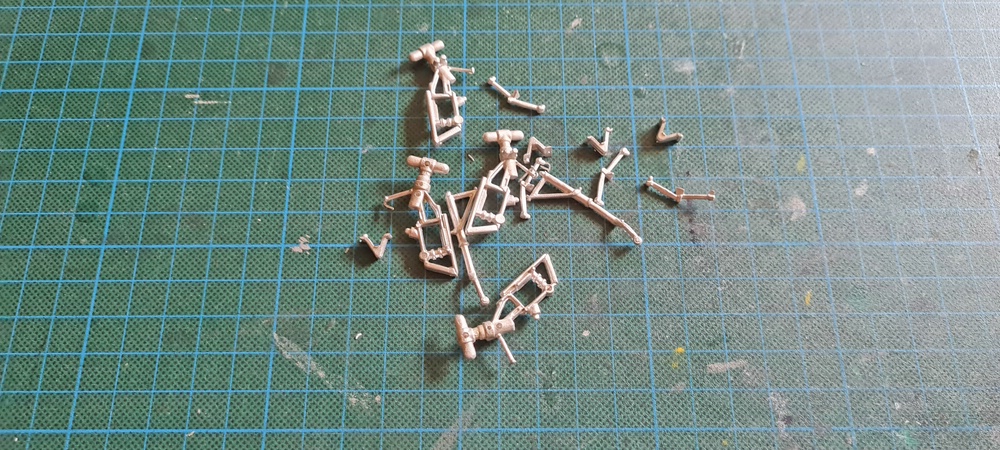

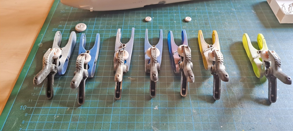

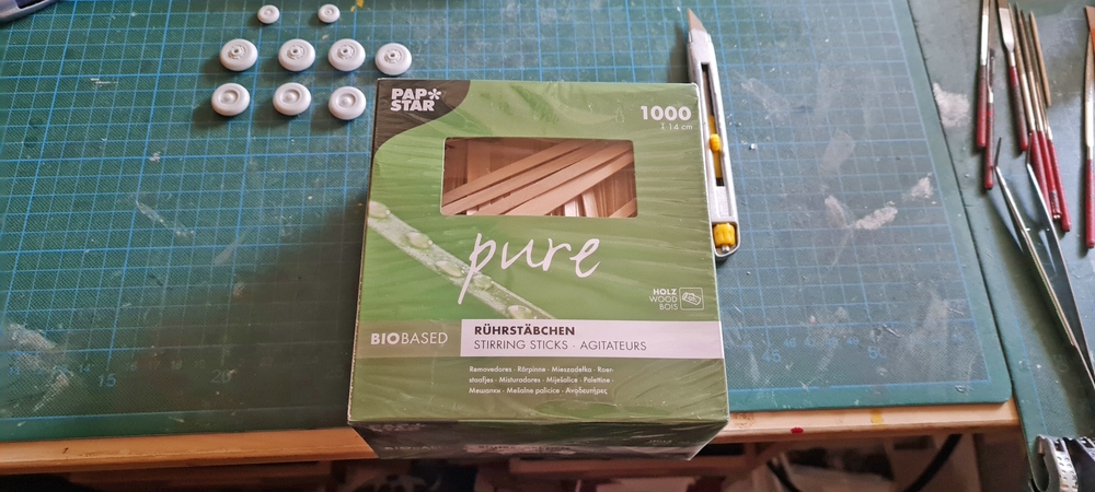

Gestern habe ich dann auch nur die Hauptfahrwerke zusammen gebaut, aber vorher noch rundherum versäubert, das wäre wahrscheinlich beim original Bausatzfahrwerk, etwas schneller gegangen, aber so war es dann auch gut.
Dann, die jeweils drei Teile zusammen bauen, eigentlich auch keine Schwierigkeit.

Guten Morgen zusammen,
Mal eine kurze Lebensmeldung von mir geben und viel dank euch beiden für die Genesungswünsche. :hand:
So was tut ja einem auch immer wieder gut, vor allem wenn man kaum sitzen, bzw. stehen kann, nur liegen geht so einiger maßen, na ja sitzen auch schon wieder besser seit heute Morgen, aber bewegen, ist dabei noch keine gute Idee.

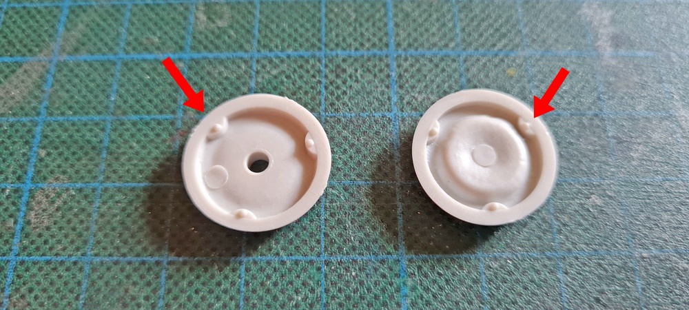

Aber bevor es mich da umgehauen hat, konnte ich noch ein wenig an den Rädern etwas machen.
Ich hatte sie erst mal vom Spritzling gelöst und grob versäubert.
Dabei ist mir dann aufgefallen, das es an den Radhälften, nur Noppen aber keine Gegenlöcher gibt.
Aber das ist nicht weiter schlimm, nach einem ersten zusammenpassen ging das schon sehr gut und so habe ich dann alle Räder zusammen gesteckt, geklammert und geklebt,
Hier noch mal die Räder zusammen gebaut und ein paar auch mal probe halber, an ein Fahrwerk gesteckt..
Dann hat mir der Postbote, schon mal 1000 Rührstäbchen gebracht, prima, :grins:
Nur muss jetzt bei mir noch das Schleifpapier, etwas Werkzeug und die Kanone kommen, wenn das dann alles da ist, sollte ich auch wieder soweit sein, um wenigstens ein wenig weiter machen zu können, denn bis jetzt steht das alle noch so hier, wie ich es stehen gelassen habe, vor ein paar Tagen.
LG Bernd und bis bald.
