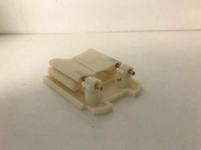

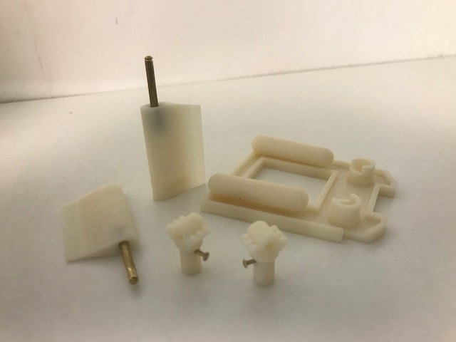

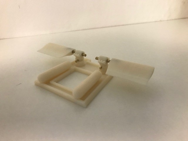

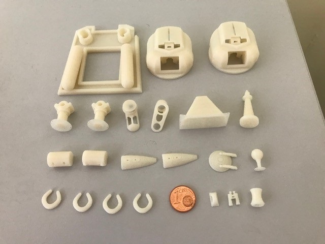

Der Abwechslung halber habe ich mal ein paar Kleinteile ausgedruckt.
Es ist sogar ein Schiffsständer mit dabei. Ob ich ihn nutze… :nixweis:
Hauptsächlich ging es mir jedoch um das Frontrudersystem, welches in Sektion B einzubauen ist.
Zu den Druckteilen habe ich dann noch ein paar Messingutensilien bei gestellt…
…und den Zusammenbau so vollzogen, dass die Ruder um die Drehachsen beweglich sind.
Die kleineren Messingnägel dienen dabei als Anschlag und die großen zum Verschluss des Ruderblattgestänges.

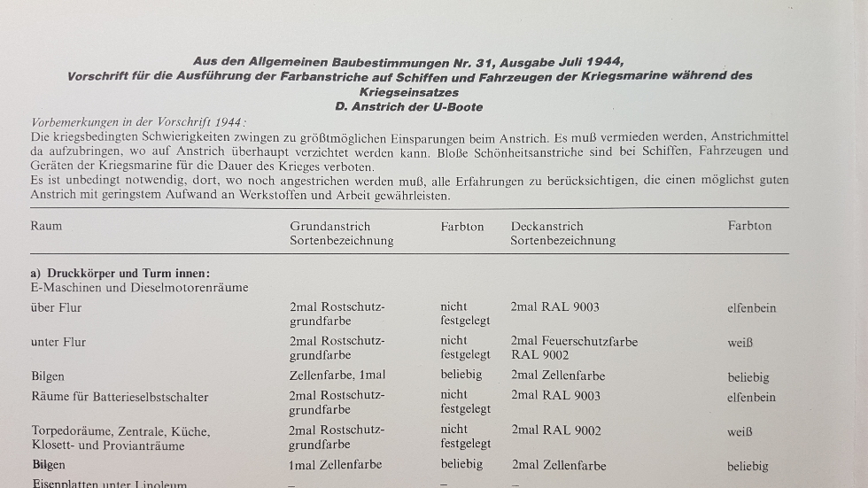

Bei dieser Gelegenheit gleich noch mal eine Frage.
Weiß jemand welche Farbe diese (Hydraulik oder Luftdruck) Tanks hatten?
Sie sind nämlich durch die Rumpföffnungen sichtbar und müssten vor dem Einbau lackiert werden.
Es sei denn, sie erhalten das gleiche Einheitsgrau wie das Boot.
Beiträge: 3 491
125
Freitag, 6. August 2021, 09:37
Moin Herr Kaleu
Bei den von mir recherchierten U-Booten WW2 wurden sämtliche Rohre und Druckflaschen auf dem Druckkörper in einer rotbraunen Rostschutzfarbe / Grundierung gestrichen/gespritzt. ebenso der Stahlrahmen, auf welchem das Deck (Holz, Metall) montiert wurde.
Die Kleinteile sehen toll aus !
Gruß Gustav

aus dem Buch: Deutsche U-Boote GEHEIM von Richard Lakowski, ISBN 3-89488-030-9
Hier Bilder von der Innenseite des Einbandes:
128
Freitag, 6. August 2021, 12:27
Besten Dank Leute,
hier werden sie wie immer geholfen… :)
Sei es in Sachen 3-D-Druck oder auch Farbgebung.
Da sich die Behälter oberhalb der Schwimmlinie im freiliegenden und
sichtbaren Bereich befinden, hat der Kaleu beschlossen,
die Grundierung mit roter Bleimennige auszuführen und den Deckanstrich in Grau.
Damit kann ich auch den Recherchen meiner treuen BB-Gefolgschaft Rechnung
tragen.
129
Freitag, 6. August 2021, 13:07
So würde es, unabhängig von Vorschriften, auch jeder Stahlbauer machen.

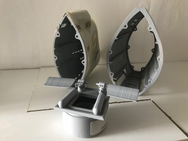

ein bisschen habe ich heute noch gemacht.

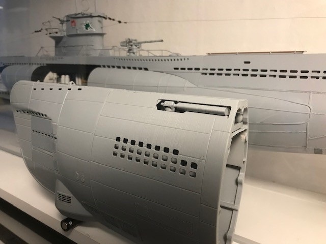

Die Sektionen A+B wurden von innen mit lösemittelhaltiger grauer Haftgrundierung aus der Dose
gespritzt.
Ebenso wurde das Frontrudersystem farblich behandelt.
Was bei Ingo gilt, gilt natürlich auch bei mir mir.
Die Farbe deckt gnadenlos die Schwächen der 3-D-Druck-Oberflächen auf.
Weil das Verbinden der Sektionen A+B nach dem Einbau des Frontrudersystems in Sektion B
nur sehr schwer möglich ist, habe ich diese Sektionen vorab zusammengeschraubt.
Die Muttern habe ich vorher mit Sekundenkleber in den vorgesehenen Taschen fixiert.
Jede Mutter lies sich ohne jegliche Vorarbeit problemlos in ihre Vertiefung kleben.
Die Fuge zwischen den Sektionen ist nach dem Verschrauben eng verschlossen.
Eine Entscheidung über eine zusätzliche Schweißnahtimitation an den Sektionsstößen werde ich bis nach erfolgter
Außenbeschichtung vertagen.

Wohnort: Landsberg am Lech
137
Sonntag, 8. August 2021, 07:31
Moin Ray,
Das sieht ja bis hierher schon mal top aus! An den Übergängen zwischen den Sektionen wirst Du sicher nacharbeiten müssen. Vermutlich wirst du hier Spachteln müssen.
Wie hast Du denn die Außenlackierung geplant? Airbrush, Spraydose… ?
Jan
138
Sonntag, 8. August 2021, 11:50
Moin Ray,
zwischen den einzelnen Sektionen könntest du vielleicht einen dünnen Draht in die entstandene Nut einkleben. Ich hab das vor Jahren mal bei einem VIIc in 1:40 gemacht, das wirkt wie eine Schweißnaht.
Ansonsten zeigt die saubere Verbindung der Sektionen wieder einmal die hohe Qualität der Vorlage.
Ingo aka Knut ;)
139

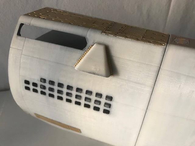

Sonntag, 8. August 2021, 11:57
Besten Dank Frank, Bernd und Jan.
Geteilte Freude ist doppelte Freude.
Der Zusammenbau macht wirklich Spaß und Freude.
Zur Zeit erinnert mich der Bug an einen weißen Hai...
Da man bei diesem Maßstab sehr gut durch alle Öffnungen sehen kann,
habe ich den Bereichen, wo der Druckkörper einsehbar ist, entsprechende Wandimitationen
eingebaut.
Diese wurden aus Karton geschnitten, beidseitig lackiert und mit Sekundenkleber auf die
Abstandsstege geklebt.
Danach habe ich noch die Hutze am Rumpf angeklebt und mit Ätzteilen versehen.
Alles passt, alles gefällt mir....
...bis auf - Jan hat`s erwähnt - die Stöße zwischen den Sektionen.
Wer mich kennt, schleifen ja - Spachteln nö.
Darum habe ich mich kurzer Hand doch zu einer Schweißnahtimitation entschlossen,
und zwar in genau der gleichen Art wie bei meinem VII C.
Somit tragen beide Boote die gleiche Handschrift und gefallen tut es mir auch.
PS: Jan, ich lackiere mit der Spraydose.

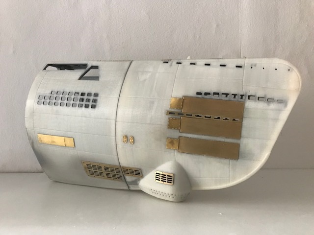

Ich konnte es natürlich nicht lassen die Frontruderanlage einzubauen.
(Ihr wisst ja wie das ist mit der Ungeduld…)
Dabei habe ich dann gleich mal die ersten beiden Sektionen mit Haftgrundierung
aus der Spraydose behandelt und muss sagen, es gefällt mir echt klasse und
macht Lust auf mehr.
Sehr gut zu erkennen hinter den Flutschlitzen ist hier auch die Druckkörperimitation.
Die Ätzteilschweißnaht zwischen den Sektionen passt jetzt sogar noch besser ins Bild.
Allerdings gibt es auch ein paar ganz kleine Unregelmäßigkeiten in der Oberfläche der
Außenhaut, die erst durch die Farbe auffällig hervortreten.
(Entweder hat hier der Drucker etwas gepfuscht, oder ich habe die Macken durch das
Überschleifen geöffnet)
Sei es drum, hier hilft ein minimales partielles Spachteln (extra für Jan ;) ) vor der Endlackierung
und alles ist chic.
Worauf es mir auch besonders ankommt ist, dass man erkennt, dass beide Boote
(trotz unterschiedlicher Herstellungsweise) auf derselben Werft vom selben
Personal gebaut bzw. endmontiert und ausgerüstet wurden.
Ich denke, das kann man sehen... :wink:

@Ray, toll weiter gebaut.
Ja klar, die stehen ja dabei... :ok:
