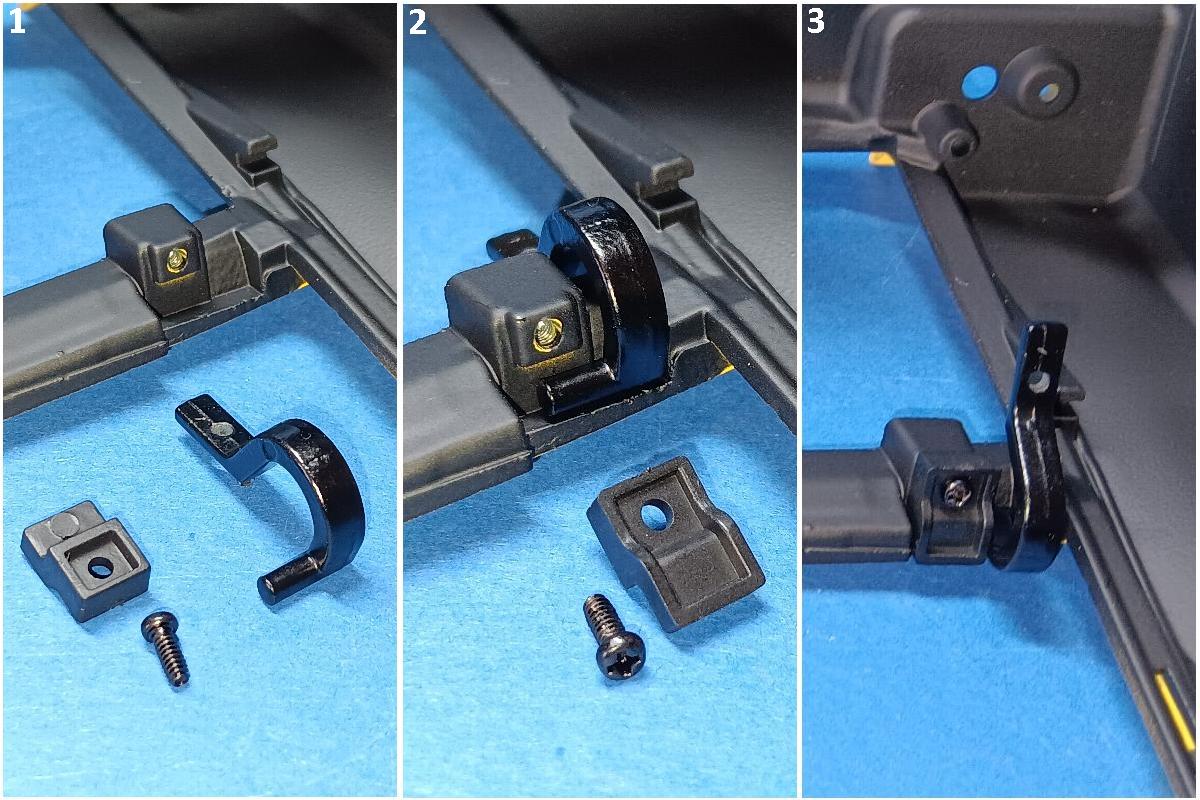

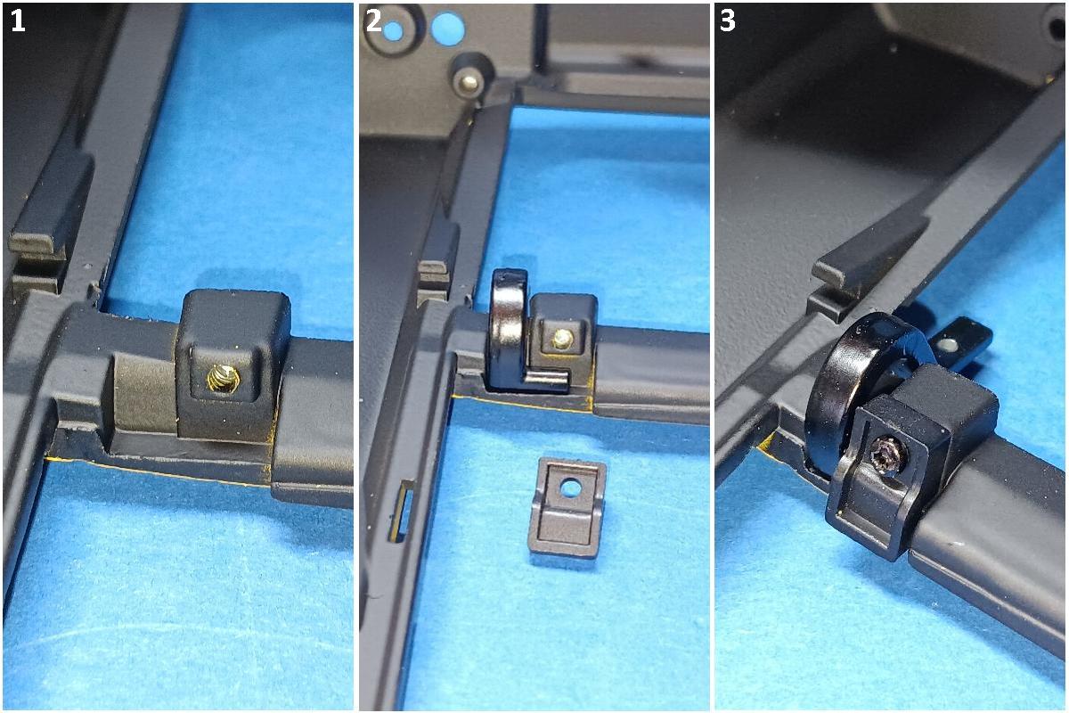

Die Scharniere müssen auf jeden Fall an den Zapfen überarbeitet werden. Gleiches gilt auch für die Aufnahmen der Zapfen auf der Innenseite des Kofferraumdeckels. Die Farbe muss soweit entfernt werden, bis die Teile einwandfrei passen. Die Scharniere müssen aber auf jeden Fall zuerst an der Karosserie angebaut werde, danach erst der Kofferraumdeckel. Also suf jeden Fall an die richtige Reihenfolge halten!
Holen wir uns die hintere Haube dazu und legen sie kopfüber auf unsere Arbeitsfläche:

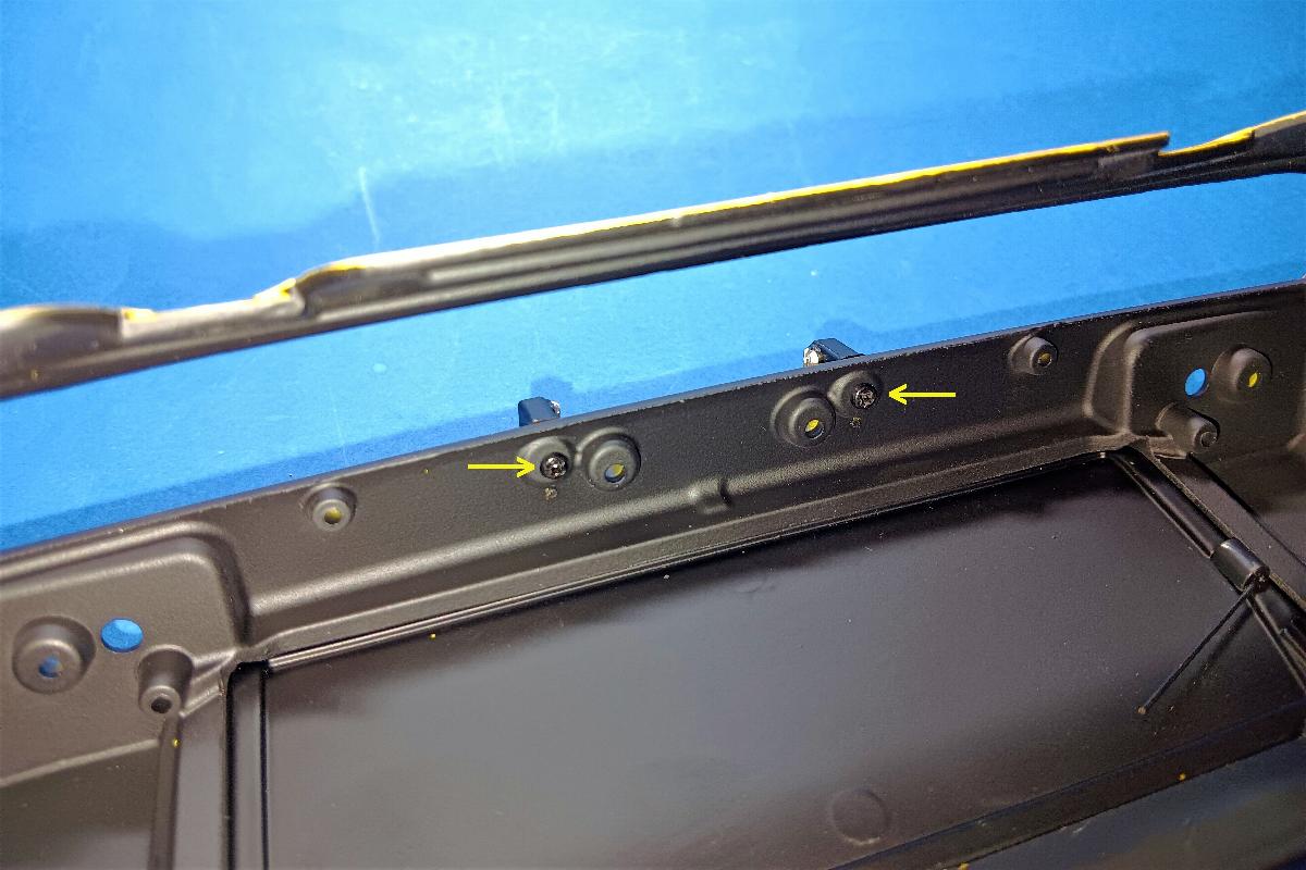

Hie sehen wir die Einbauposition der Scharniere ( Gelbe Pfeile ).
Hier sehen wir die Einbauposition des rechten Scharniers ( Bild 1 ). Jetzt können wir das Scharnier einsetzen ( Bild 2 ). Jetzt brauchen wir nur noch den Halter, der dann verschraubt wird ( Bild 3 ).
Auf der linken Seite verfahren wir exakt nach dem gleichen Muster:
Hier haben wir nun die beiden eingebauten Scharniere:
Wir drehen die Haube um und schauen und Scharniere von oben an:
Jetzt nehmen wir den Kofferraumdeckel dazu:
Da wir die Scharniere im Vorfeld gesäubert haben passen die Scharniere auf Anhieb und können verschraubt werden.
Wieder umdrehen und kontrollieren ob sich der Deckel einwandfrei öffnen und schließen lässt.
Der Deckel passt und schließt sauber. Einzig das Spaltmaß an der linken Seite gefällt mir nicht zu 100%. Das ließe sich vielleicht noch leicht verbessern, aber sicherlich nicht ohne lackieren zu müssen, Also bleibt das jetzt so wie es ist!

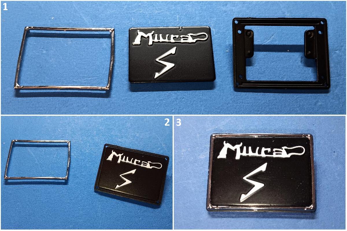

kommen wir zur dritten Baustufe dieser Lieferung, der Nummer 91.Zerst sehen wir uns wieder die verpackten Teile an:
Vor uns auf der Arbeitsfläche liegen jetzt:
1 = hinterer Grill
2 = Nummernschildhalter
3 = Nummernschild
4 = Nummernschildumrandung

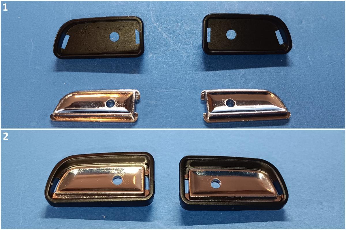

Wir beginnen diese Baustufe, indem wir uns die beiden Gehäuse und Reflektoren der Rückleuchten zur Hand nehmen ( Bild 1 ). Diese haben wir mit den Ausgaben 89 und 90 bekommen. Die Reflektoren werden stramm in die Gehäuse gedrückt ( Bild 2 ). Die Bauteile werden jetzt noch nicht benötigt und werden deshalb erst einmal wieder zur Seite gelegt. Gleiches gilt für die grad eben erhaltenen Teile.
Weiter geht’s mit den Einbauteilen der hinteren Haube, hier jeweils als Schottwand bezeichnet. Wir beginnen auf der linken Seite der Haube. Am Bauteil sind zwei Zapfen zu finden, Der Zapfen ( Gelber Pfeil ) gehört in die Öffnung ( weißer Pfeil ). Gleiches gilt für den Zapfen ( Roter Pfeil ), welcher exakt in die Bohrung ( blauer Pfeil ) passt.

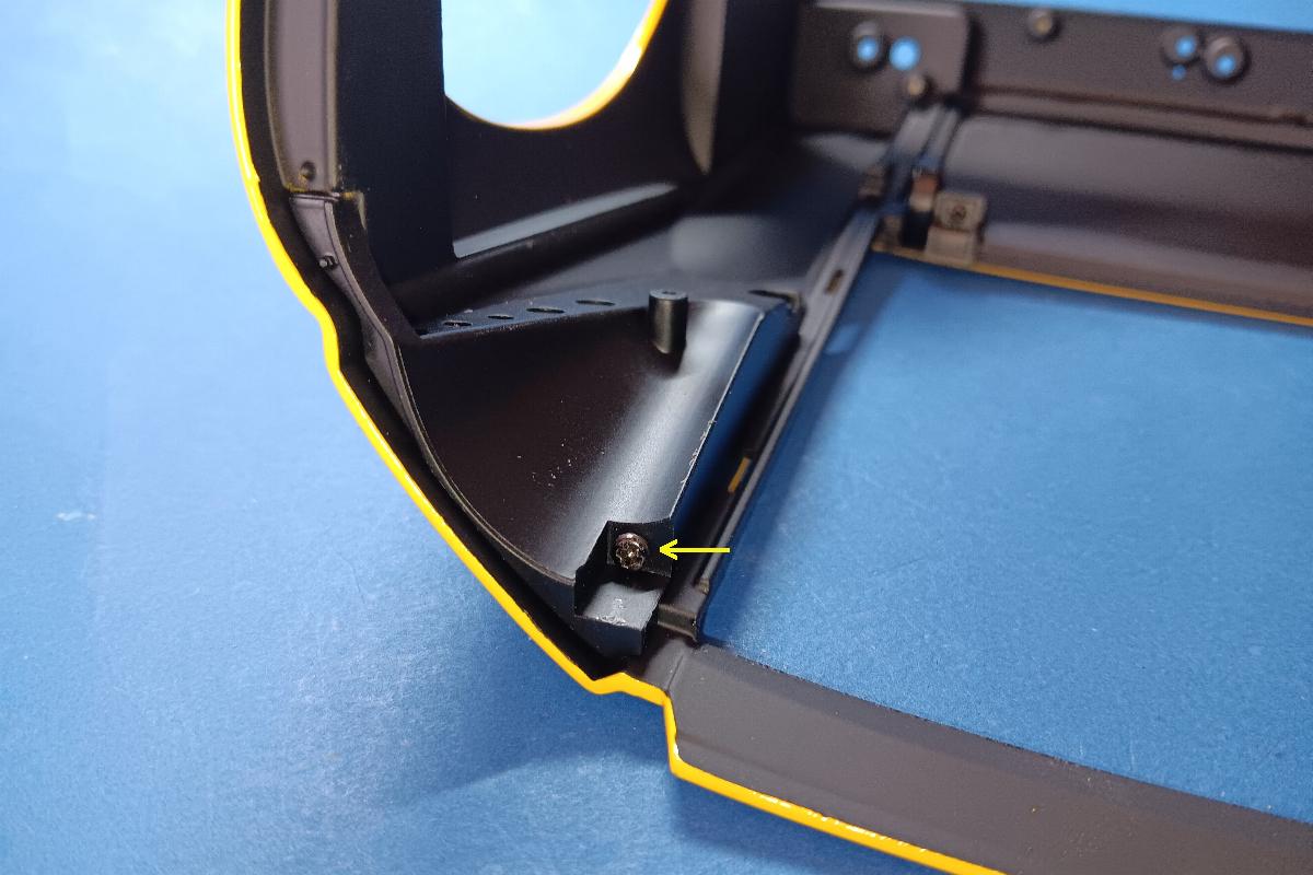

Jetzt müssen wir das Bauteil nur noch mit einer Schraube fixieren.
Wir wiederholen den Vorgang au der rechten Seite. Der Zapfen ( gelber Pfeil ) gehört in die Öffnung ( weißer Pfeil ), der zweite Zapfen ( roter Pfeil ) in die Bohrung ( blauer Pfeil ).
Auch hier wird das Bauteil noch mit einer Schraube fixiert ( gelber Pfeil ).
Damit haben wir auch schon wieder eine komplette Baustufe hinter uns gebracht. Bezüglich der Passgenauigkeit habe ich nichts zu meckern.
Wenden wir uns also direkt der letzten Baustufe dieser Lieferung zu. Bis gleich!

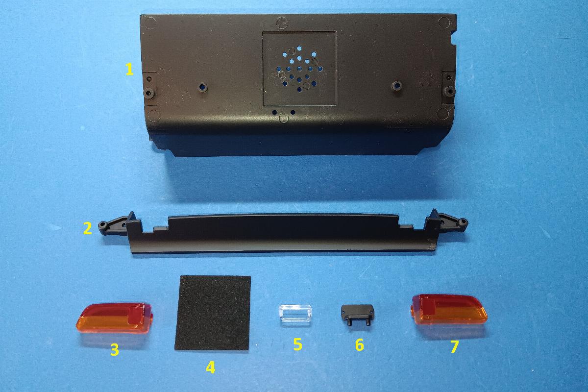

dieses ist nun die vierte und letzte Baustufe dieser Lieferung Nummer 23. Kommen wir ohne Umschweife zu den gelieferten Bauteilen. Wieder zuerst in der Originalverpackung:
Wir haben erhalten:
1 = Kofferraum
2 = Profil des Kofferraums
3 = Glasabdeckung Rücklicht links
4 = selbstklebendes Netz
5 = Glas des Rückfahrscheinwerfers
6 = Gehäuse Rückfahrscheinwerfer
7 = Glasabdeckung Rücklicht rechts
Die Bauteile müssen wir allesamt ordentlich verpacken, denn montiert werden sie erst im Zuge der nächsten Lieferung. Also aufpassen, dass bis dahin nichts verloren geht!

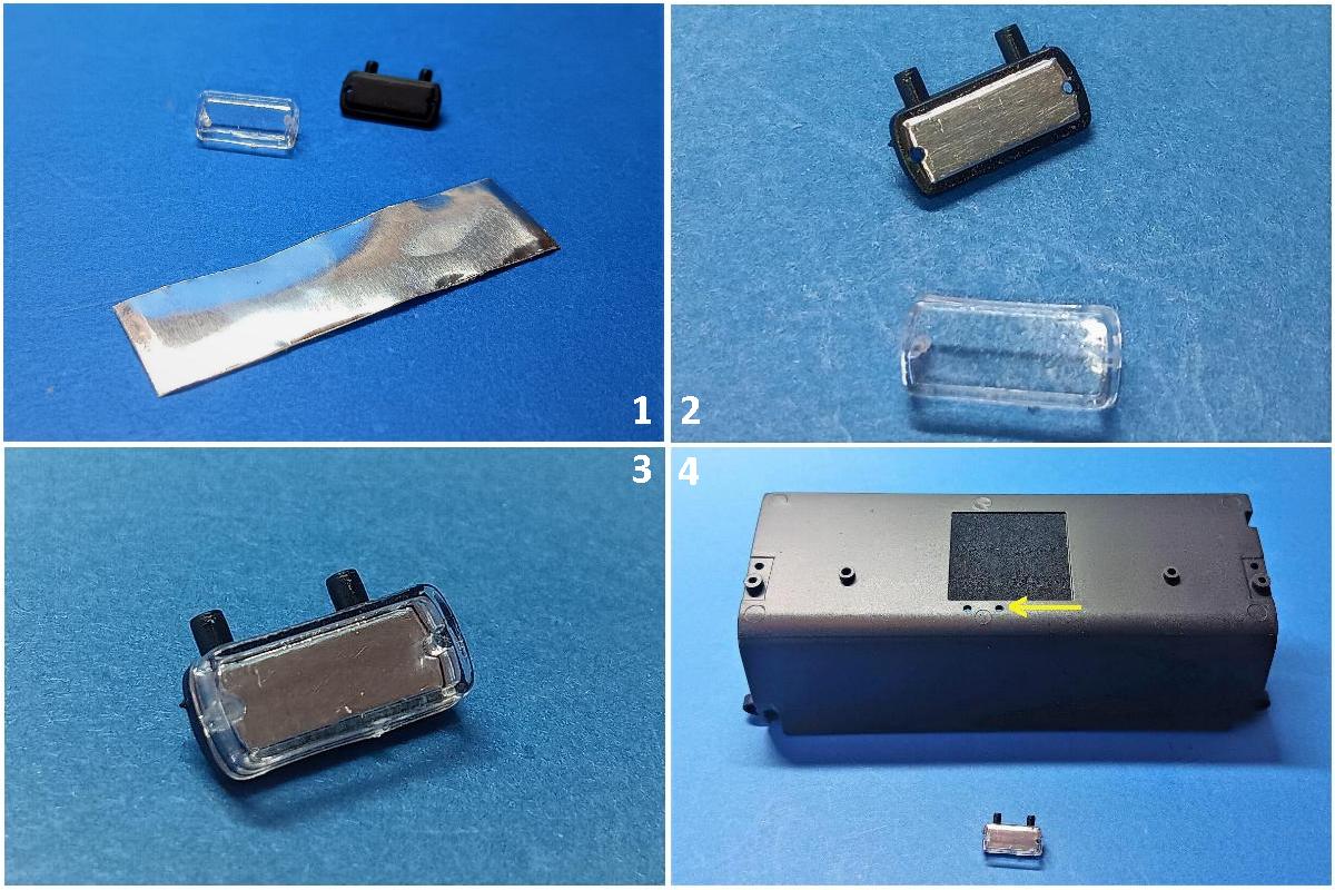

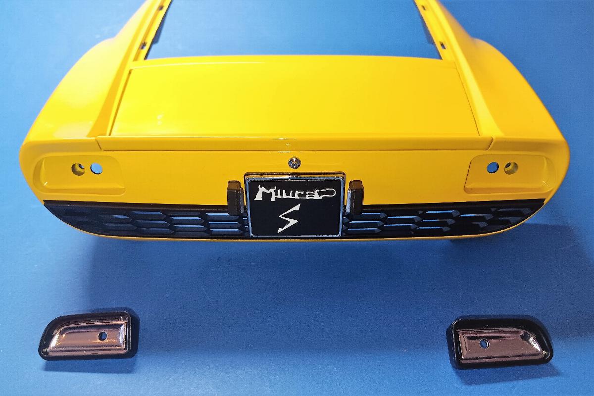

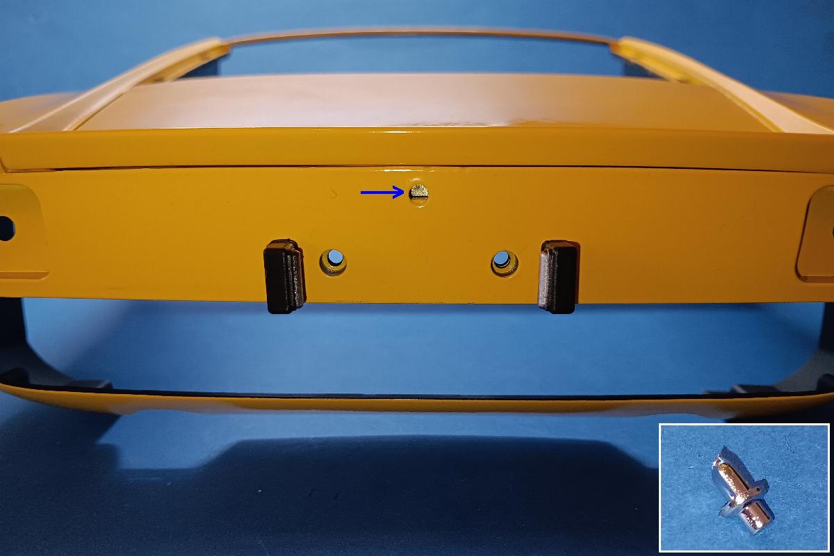

Wir befassen uns jetzt mit den Teilen der Nummernschildbeleuchtung aus Stufe 90 ( Bild 1 ). Die Gläser werden mit ihren kleinen Zapfen in die Bohrungen der Gehäuse gedrückt. Zur Sicherheit habe ich sie mit Schmucksteinkleber zusätzlich fixiert ( Bild 2 ). Hier sieht man auch gut die kleinen Zapfen ( weißer Pfeil – Bild 2 ) welche in die Bohrung ( blauer Pfeil – Bild 3 ) passen. Ebenso die Verschraubungen ( Gelber Pfeil – Bild 2 ) und die zugehörige Öffnung ( roter Pfeil – Bild 3 ).
Die Nummernschildbeleuchtungen werden von außen eingedrückt und von innen verschraubt ( gelbe Pfeile ).
Korrekt montiert muss es dann so aussehen. In die Bohrung ( blauer Pfeil ) gehört jetzt noch das Kofferraumschloss ( Bild im Bild ) Dieses wird auch nur reingepresst.
So muss das dann sein:

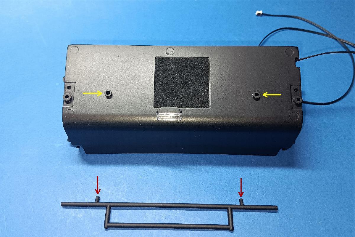

Jetzt drehen wir die Haube wieder um und nehmen uns den Grill dazu. Dieser wird von innen vierfach verschraubt:
Selbsterklärend, oder?

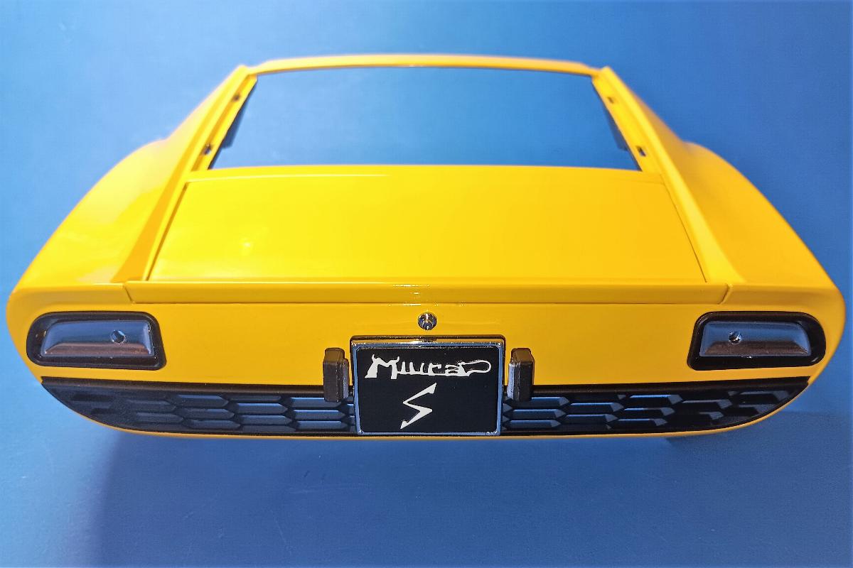

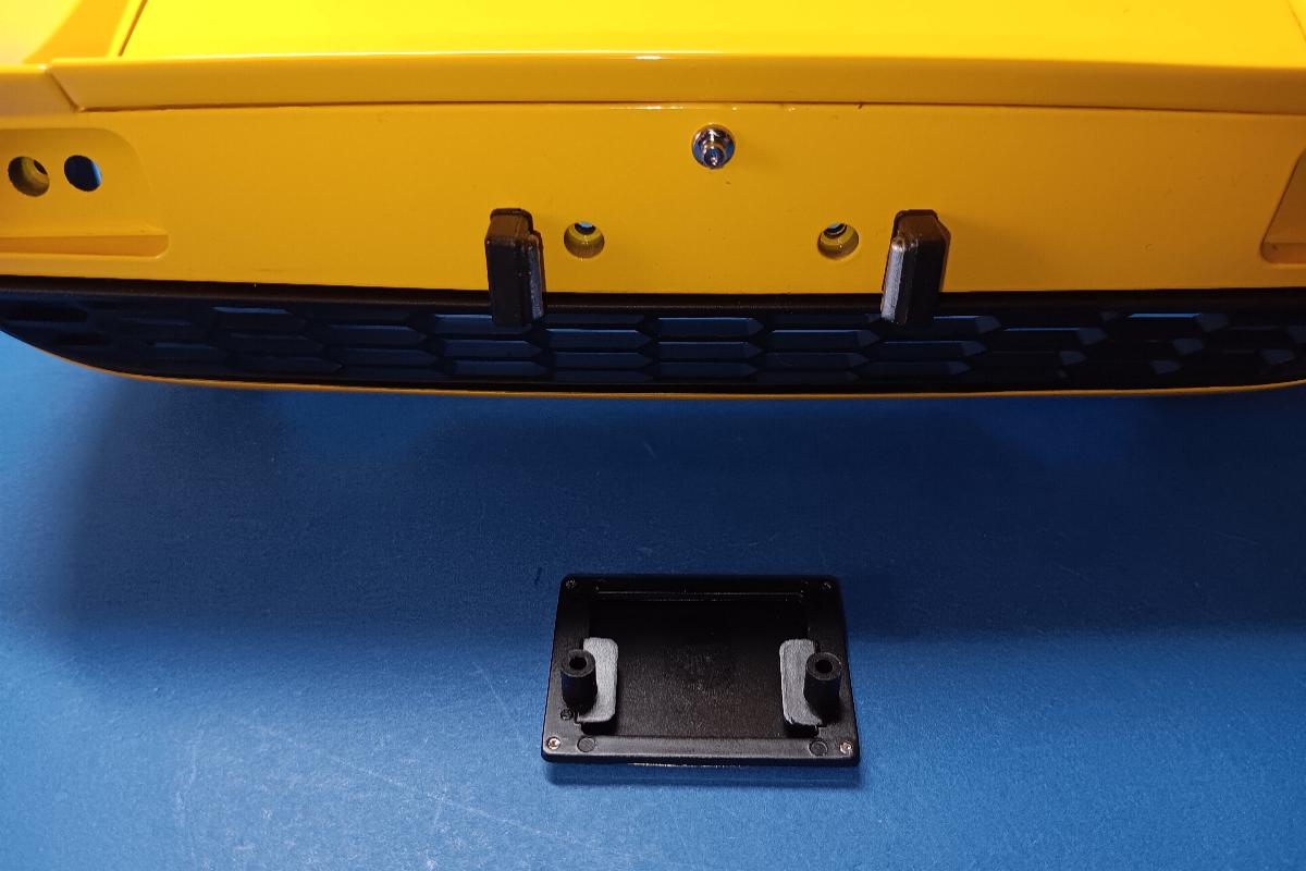

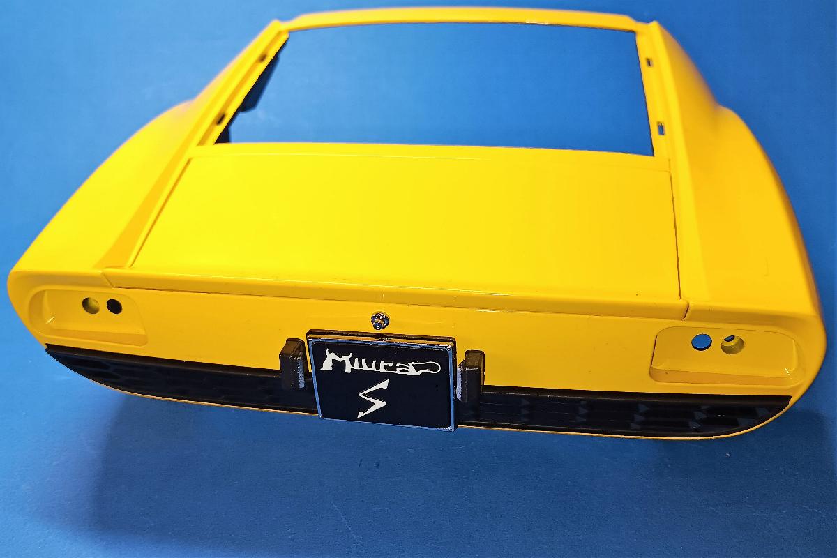

Kommen wir zu den drei Teilen des hinteren Nummernschildes ( Bild 1 ). Das Nummernschild drücken wir fest in die Halteplatte ( Bild 2 ). Im Anschluss noch den Chromrahmen befestigen. Die vier kleinen Zapfen müssen mit etwas Kraft in die Bohrungen am Halter gepresst werden ( Bild 3 ).
Nun brauchen wir wieder die hintere Haube. Das Nummernschild wird von außen in die beiden Öffnungen eingedrückt…
Und dann von innen verschraubt.

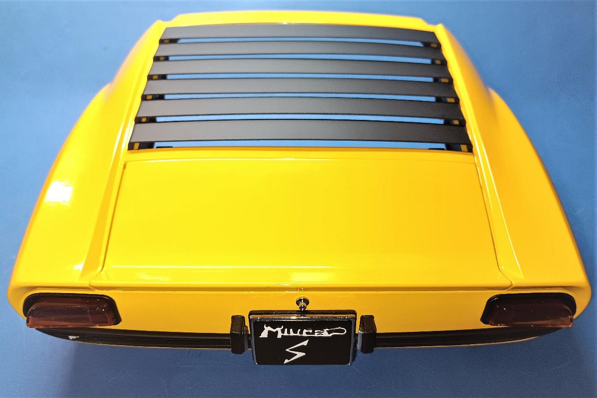

Hier noch einmal zum Abschluss ein Blick auf das montierte Schild, was zugleich auch als Abschluss dieser Baustufe herhalten muss.

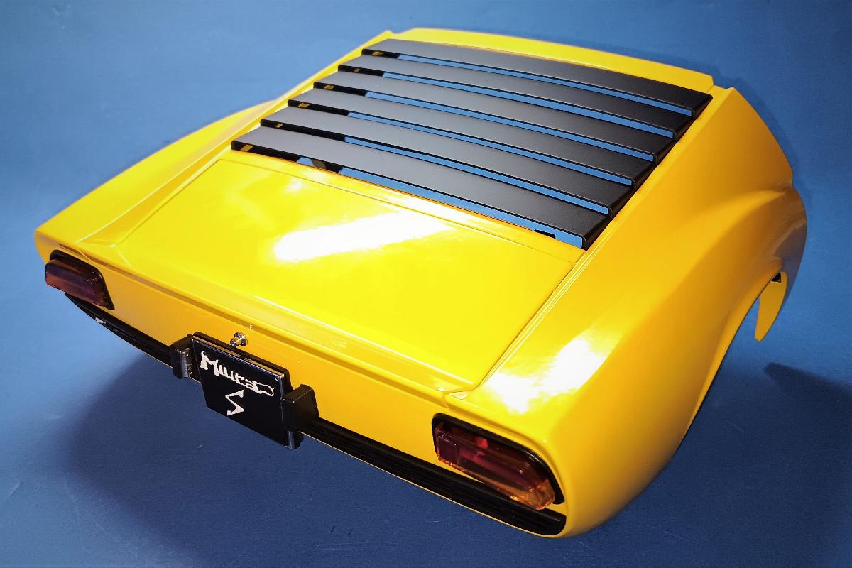

nach ziemlich genau vier Wochen geht es hier in diesem Baubericht zum Miura auch weiter. Die Lieferung 24 ist gestern angekommen und wurde selbstverständlich mit allen vier Baustufen sofort in Angriff genommen. Auch diesmal sind die Bauteile wieder in den gewohnten stabilen durchsichtigen Tüten geliefert worden.

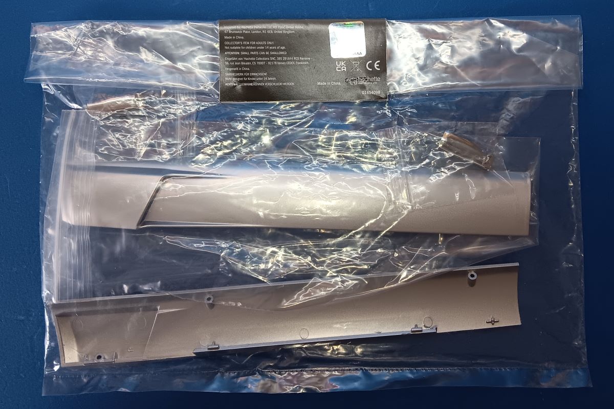

Ausgepackt wurden die Teile sofort. Wir haben folgendes bekommen:

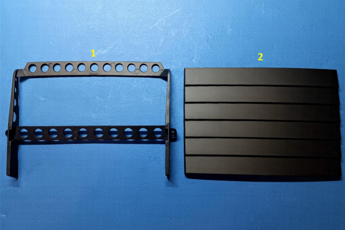

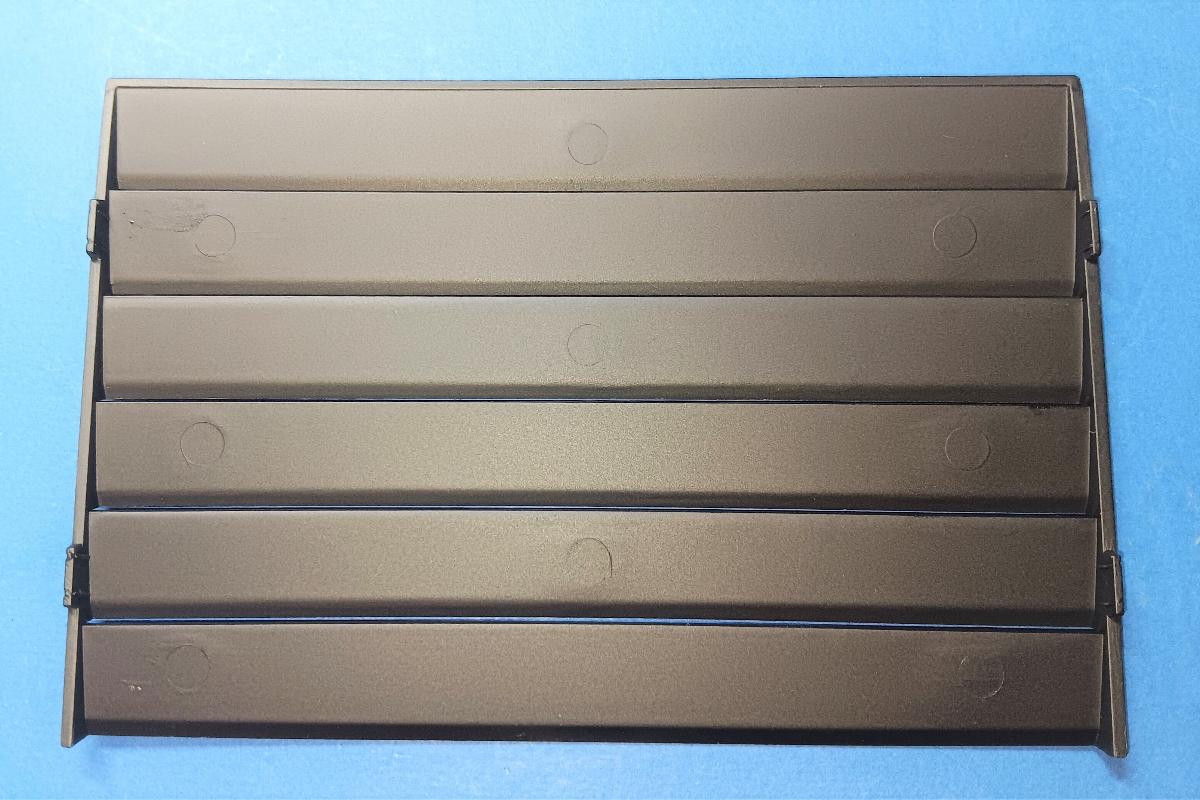

1 = Kofferraumabdeckung
2 = Lautsprecher
3 = Lautsprecherhalterung
4 = hinteres Karosseriescharnier

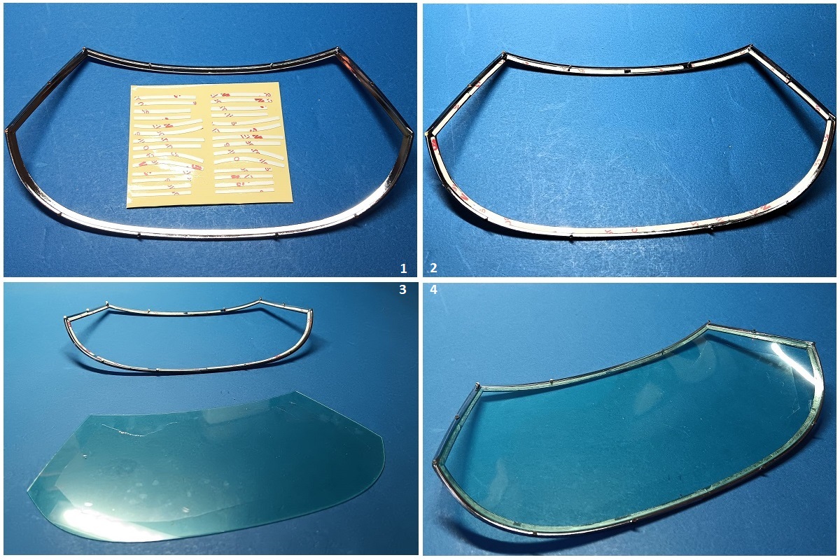

Beginnen wir mit dem Kofferraum aus der vorherigen Baustufe und dem Klebenetzes. Dieses Netz ist selbstklebend, daher müssen wir das Papier abziehen und dann in die Vertiefung ( gelber Pfeil ) auf der Unterseite des Kofferraums fest andrücken.
Korrekt angebracht:
Kommen wir zum Rückfahrscheinwerfer, dessen beide Teile wir auch mit der Baustufe 92 bekommen haben ( Bild 1 ). Zusätzlich habe ich noch einen Streifen selbstklebende Alufolie aus dem Fundus hinzugenommen. Die Innenfläche wurde mit der Alufolie beklebt und sauber ausgeschnitten ( Bild 2 ). Jetzt kann das Glas aufgesetzt werden. Dazu die beiden Stifte in die Löcher pressen ( Bild 3 ). Der Rückfahrscheinwerfer soll am Boden des Kofferraums angebracht werden. Die beiden Stifte am Gehäuse stecken wir in die Löcher an der Unterseite ( Gelber Pfeil ).
So sitzt die Rückfahrleuchte korrekt:

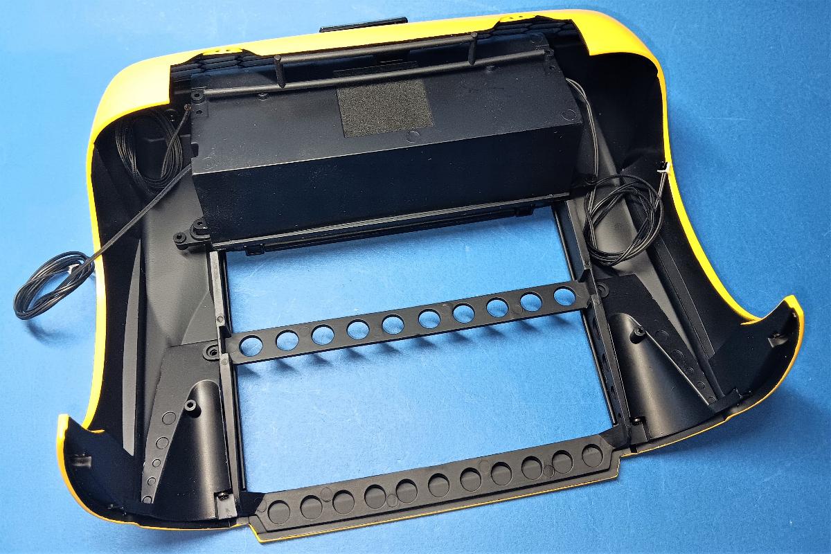

A7
Wir drehen den Kofferraum wieder um und nehmen uns das Profil aus der vorherigen Ausgabe hinzu.
Das Profil wird aufgesetzt und rechts und links jeweils mit einer Schraube befestigt.

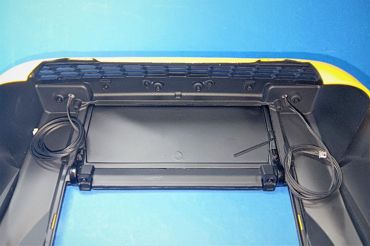

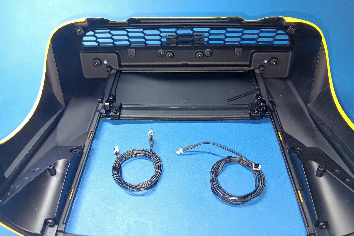

Jetzt geht es an die hintere Beleuchtung. Dazu brauchen wir wieder Teile aus der vorangegangenen Lieferung. Die Rückleuchten sowie deren Abdeckungen und die LEDs samt Verkabelung.

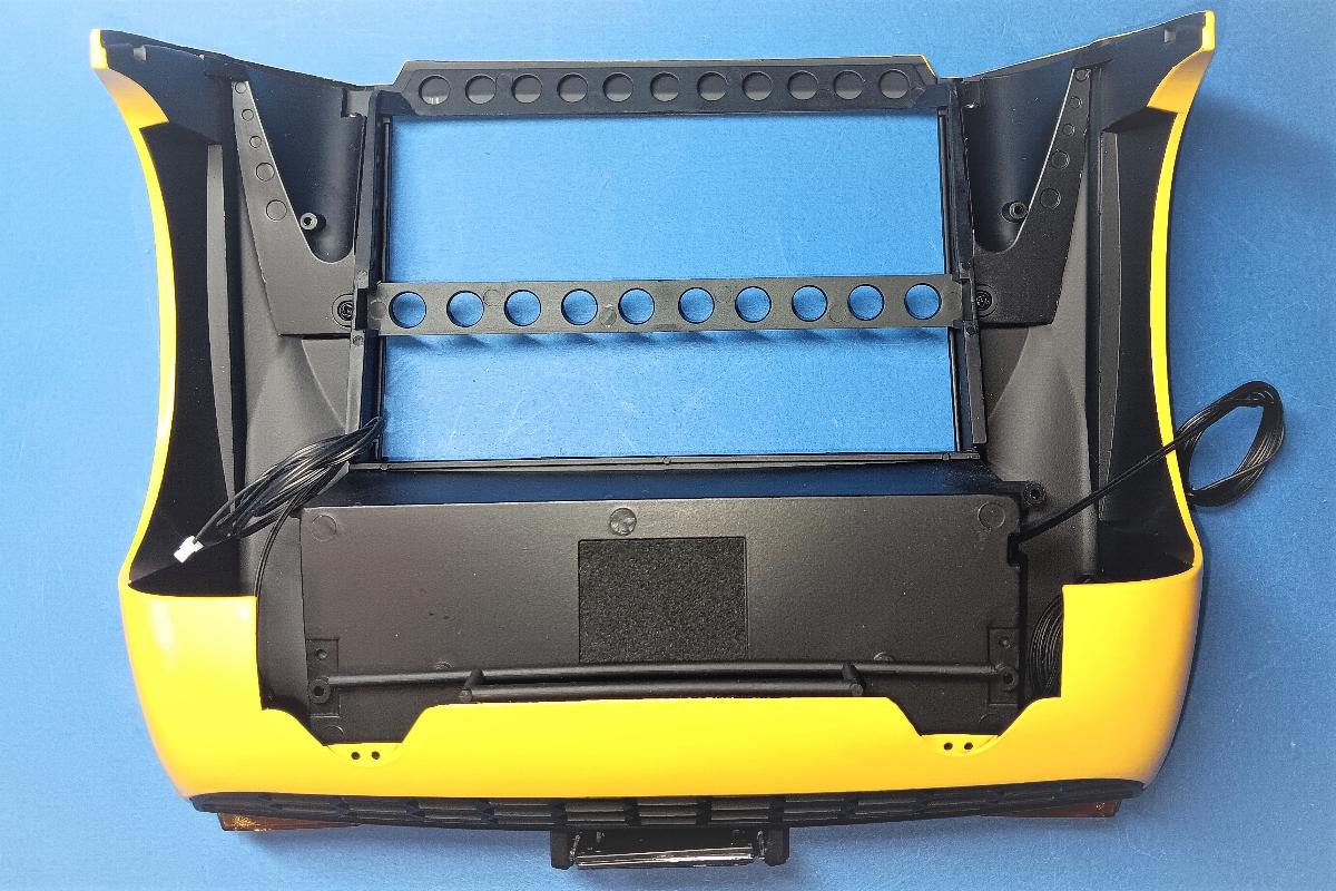

Wir holen uns das Heck des Miura auf den Arbeitstisch und nehmen die beiden Gehäuse der Rückleuchten hinzu. Die werden von außen eingesetzt und jeweils von innen verschraubt.
Jetzt nehmen wir die LEDs dazu. Die Kabellänge ist identisch, also können wir nichts falsch machen.
Die LEDs werden stramm in die Löcher gedrückt
Nun müssen wir noch die Rücklichtgläser verbauen. Die haben jeweils zwei Haltenasen, welche schnell abbrechen können. Daher vorsichtig bei der Montage sein! Hier das linke Rücklicht…
…und die rechte Seite:
Das war es dann auch mit dieser ersten Baustufe zu dieser vierundzwanzigsten Lieferung. Das Heck sieht damit schon fast fertig aus!

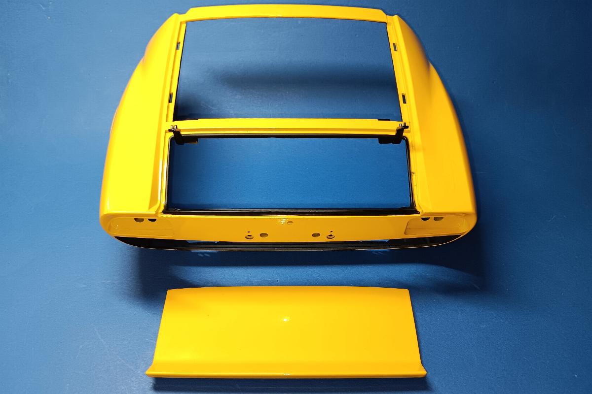

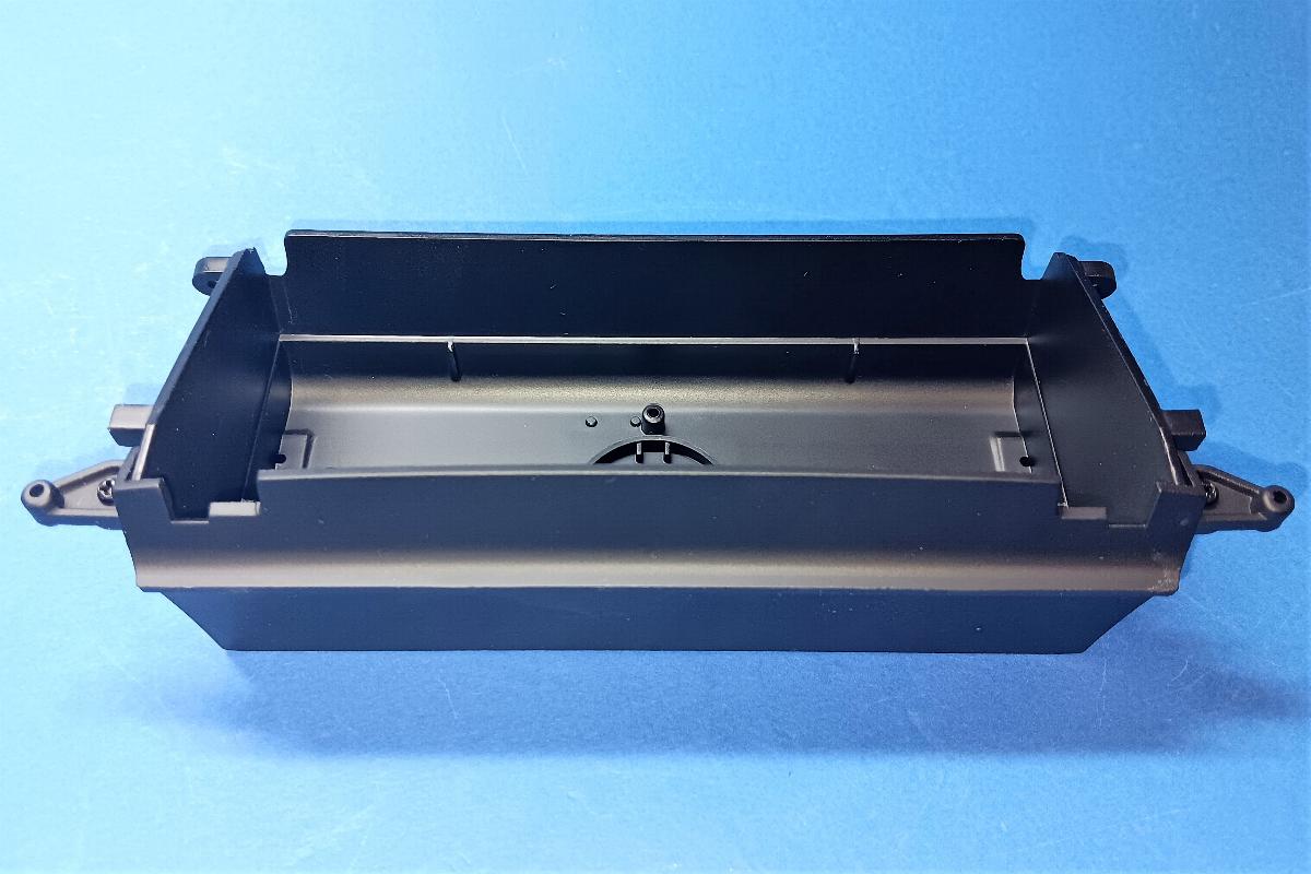

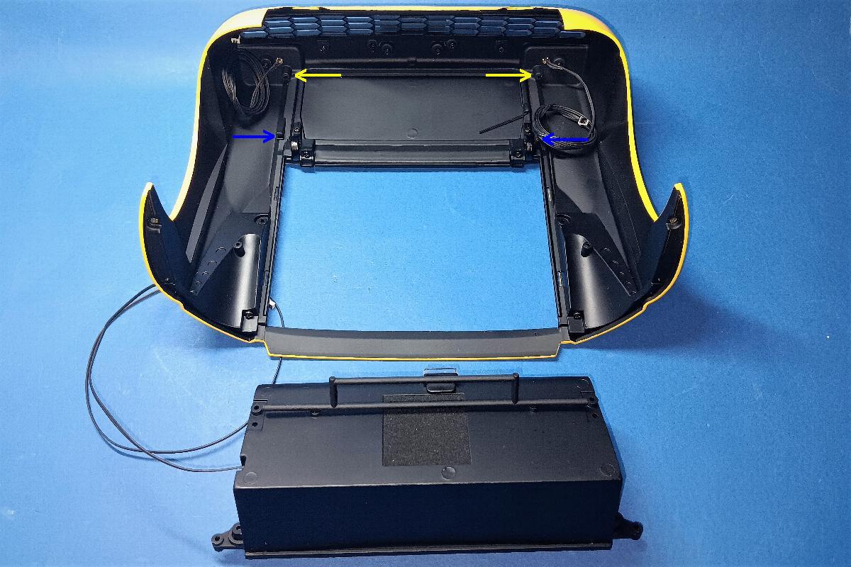

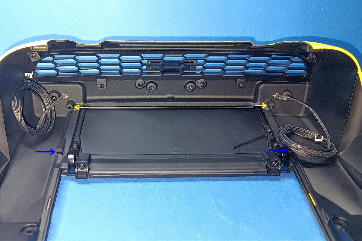

Den Anfang macht auch diesmal wieder der Kofferraum, allerdings jetzt von innen, denn der Lautsprecher soll eingesetzt werden. Die Positionierung ist eindeutig und auch die Öffnung für das Kabel sieht man sofort.
Jetzt die Halterung aufsetzen und verschrauben:

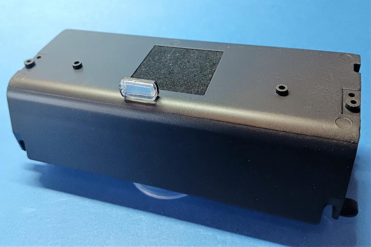

Nun brauchen wir die Abdeckung, welche als Kofferraumboden dient.
Fest einpressen und fertig!
Jetzt können wir den Kofferraum wieder umdrehen und die Halterung dazunehmen. Die beiden Zapfen ( rote Pfeile ) drücken wir in die Öffnungen ( gelbe Pfeile ). Die Zapfen sind schräg am Halter angebracht, dieser muss zum Rückfahrscheinwerfer hin geneigt sein!
Hier sieht man den korrekt angebauten Halter:
Wir sind soweit: der Kofferraum kann im Heck eingebaut werden! Beim Einsetzen werden die seitlich angebrachten Zapfen in die Halterungen ( blaue Pfeile ) eingeschoben und am Heckblech jeweils rechts und links verschraubt ( gelbe Pfeile ).
Hier noch einmal zu sehen:
Fertig verschraubt:

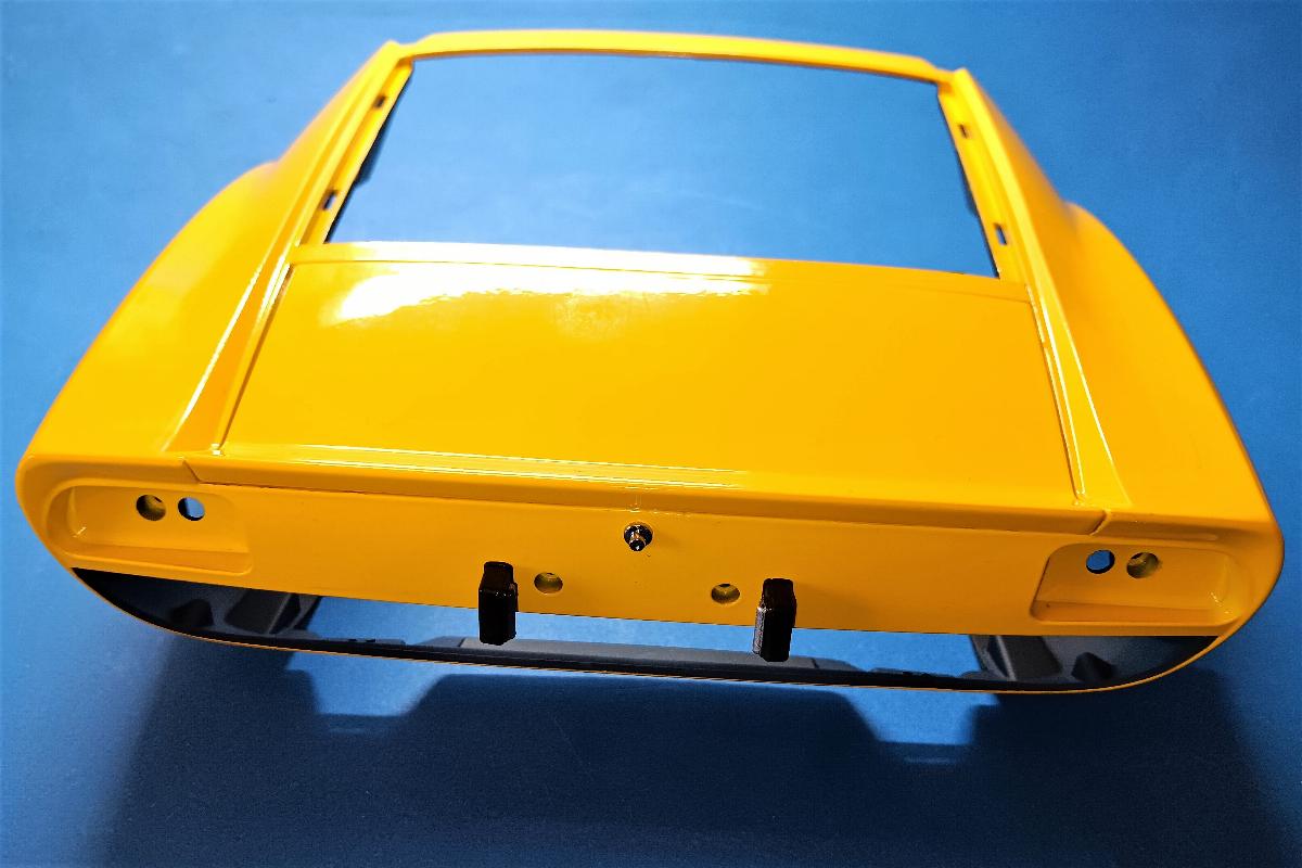

Jetzt kommen wir zum Innenrahmen. Dieser passt nur, wenn er korrekt herum aufgesetzt wird. Also kein Fehler möglich!
So muss es aussehen, nur noch festschrauben!
Nochmal aus anderer Sicht:

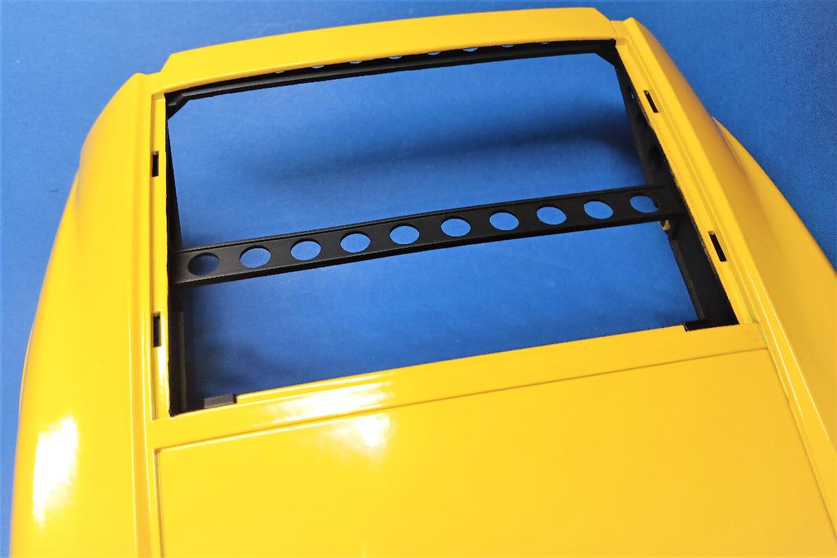

Wir drehen das Heck des Miura wieder um und holen uns die große Blende dazu:
Die Blende hat an den Seitenkanten insgesamt vier Zapfen…
…welche genau in die Laschen am Rahmen passen.
Aufsetzen und vorsichtig hineinpressen. Das war´s!
Schaut richtig gut aus, oder?

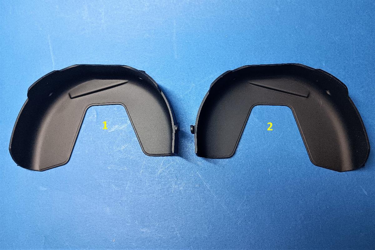

1 = linker hinterer Radkasten
2 = rechter hinterer Radkasten

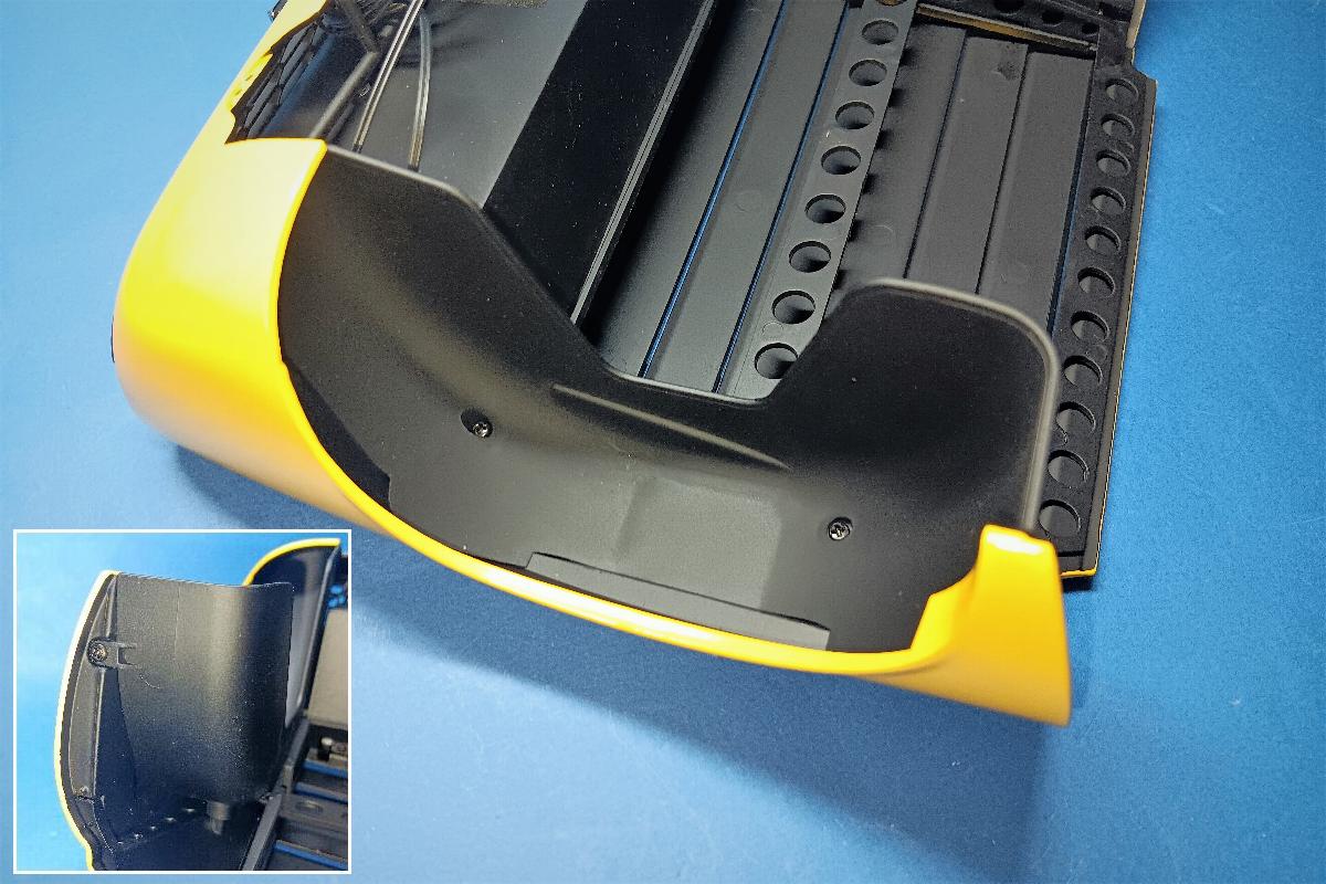

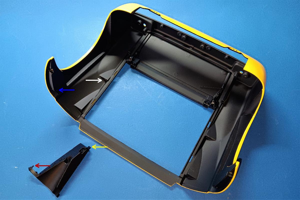

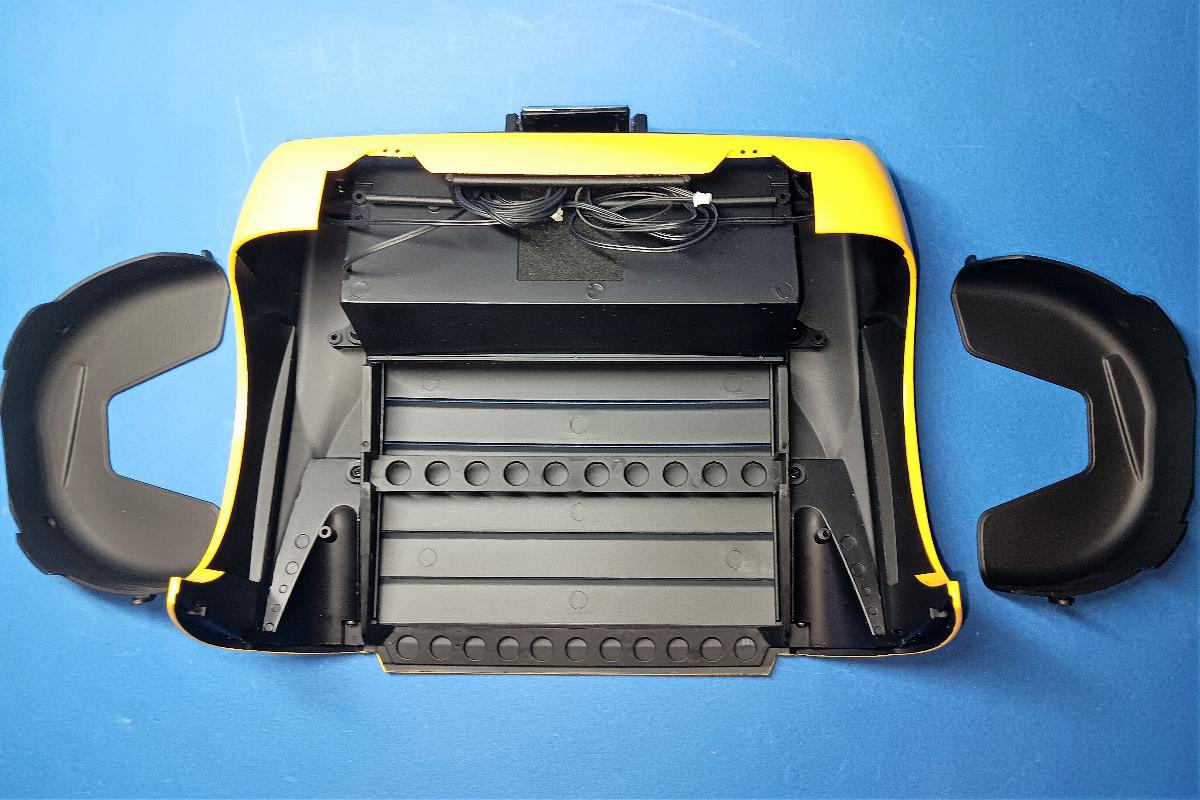

Wir brauchen also wieder das komplette Heck und die beiden Radkästen:
Wir beginnen mit der linken Seite und schauen uns die vier Befestigungspunkte an.
Der Radkasten ist schnell montiert und verschraubt.
Auf der anderen Seite genauso:
Beide Seiten eingesetzt:

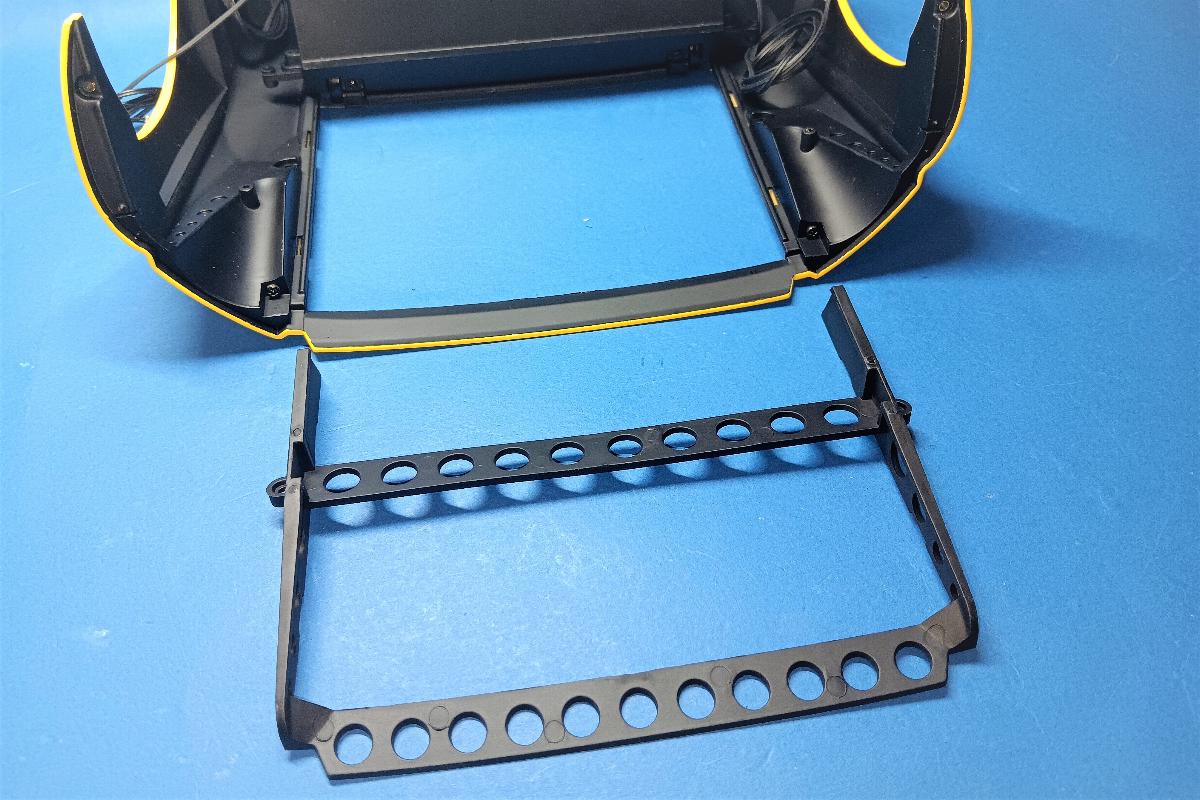

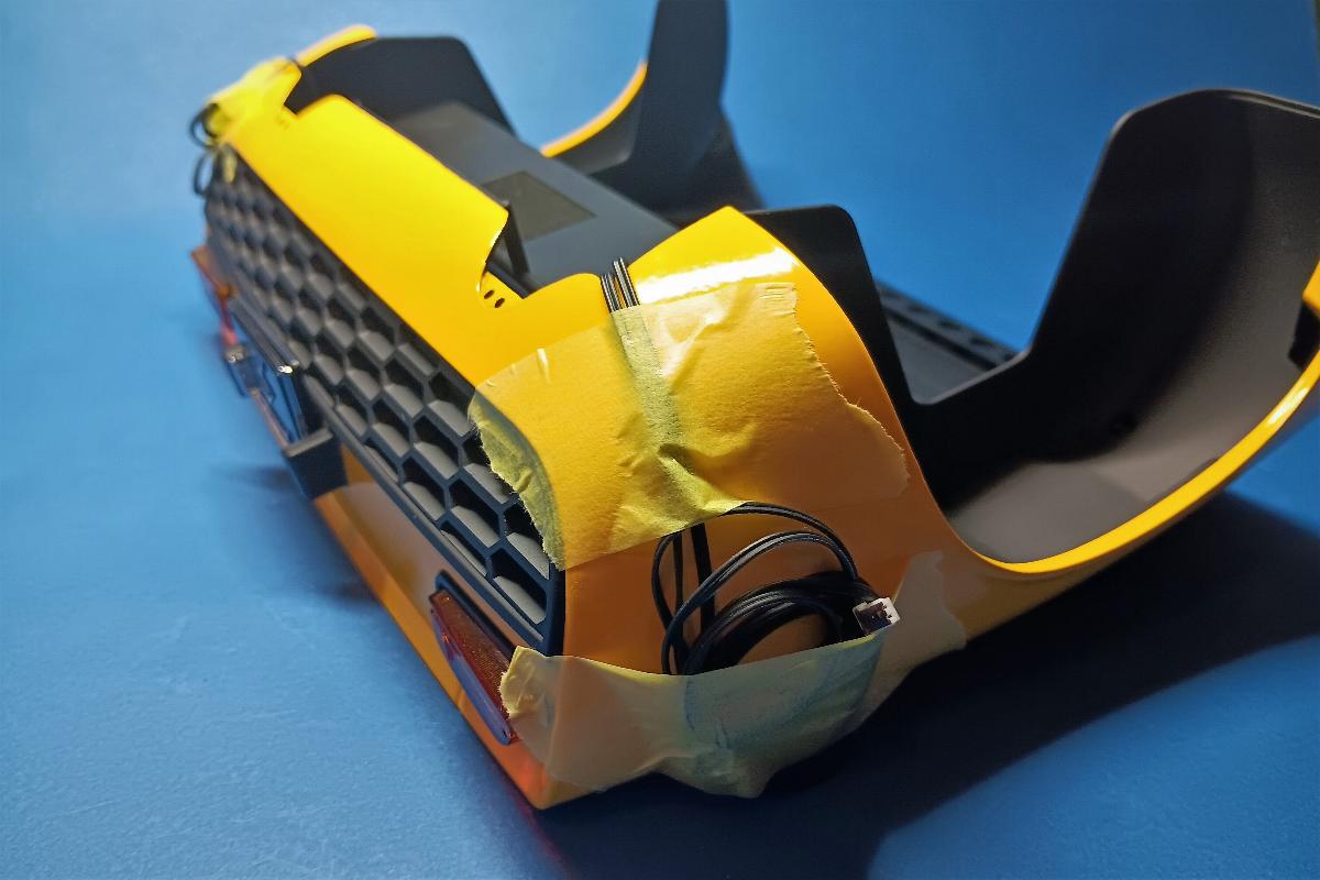

Kommen wir zur Anbringung der Heckpartie an den hinteren Rahmen. Das ist etwas knifflig und sollte in Ruhe angegangen werden. Dazu habe ich zuerst einmal die drei Kabel der Beleuchtung und des Lausprechers mit Tape fixiert.
Nun ist es an der Zeit die Karosserie auf den Arbeitstisch zu holen und zu schauen, wie die Halterungen bzw. Scharniere genau aussehen. Sie sitzen jeweils an den äußeren Ecken des Rahmens:
Jetzt setzen wir das Heck an:
Genau ausrichten und zunächst mit Tape fixieren. Nur so können wir die gesamte Karosserie umdrehen und die Scharniere verschrauben.

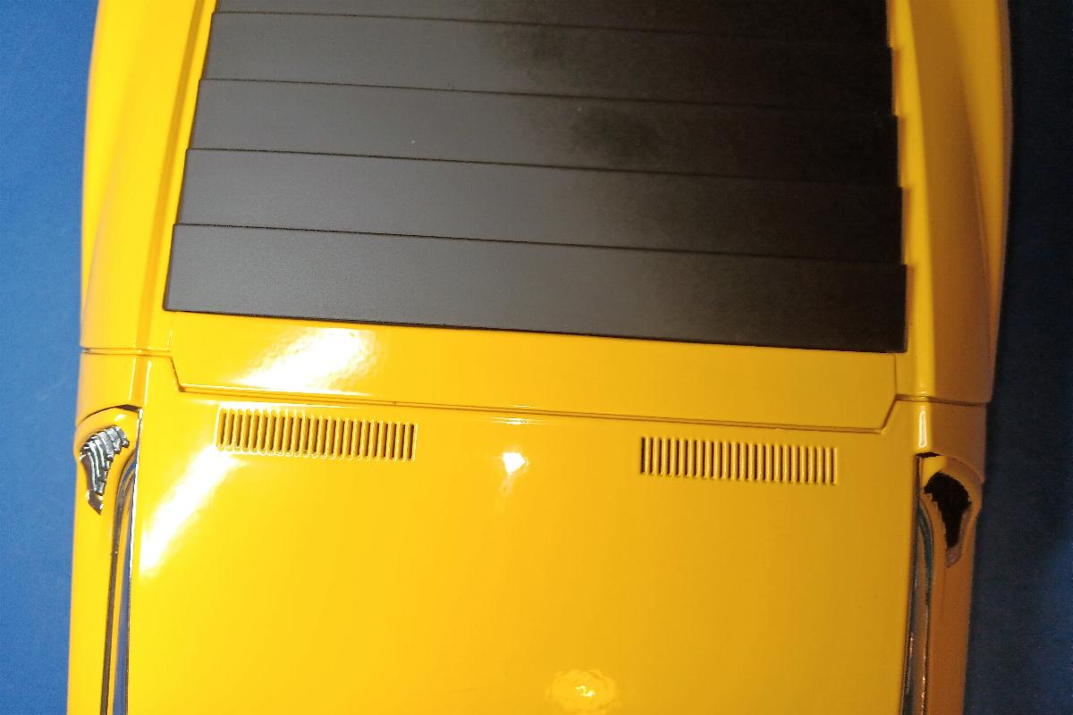

Die Verschraubungspunkte sind so grad eben erreichbar, das hätte ich mir einfacher gewünscht!
Geschafft!
Das Spaltmaß passt einigermaßen gut, aber ganz zufrieden bin ich noch nicht!
Hier noch mal in der Draufsicht:
Aufklappen geht einwandfrei!
Bezüglich des Spaltmaßes muss ich mir noch ein paar Gedanken machen. Das werde ich dann hier mitteilen. Aber zunächst gehen wir zur vierten und letzten Baustufe dieser Lieferung über. Bis gleich!

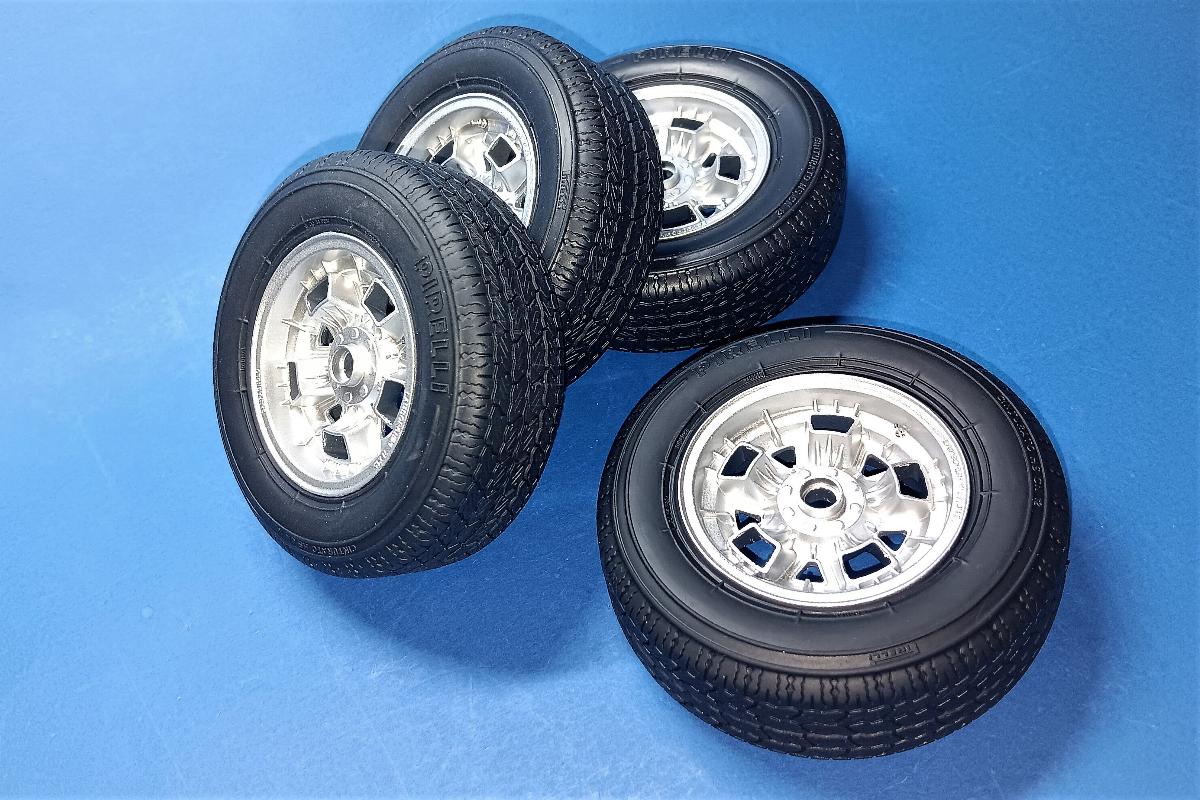

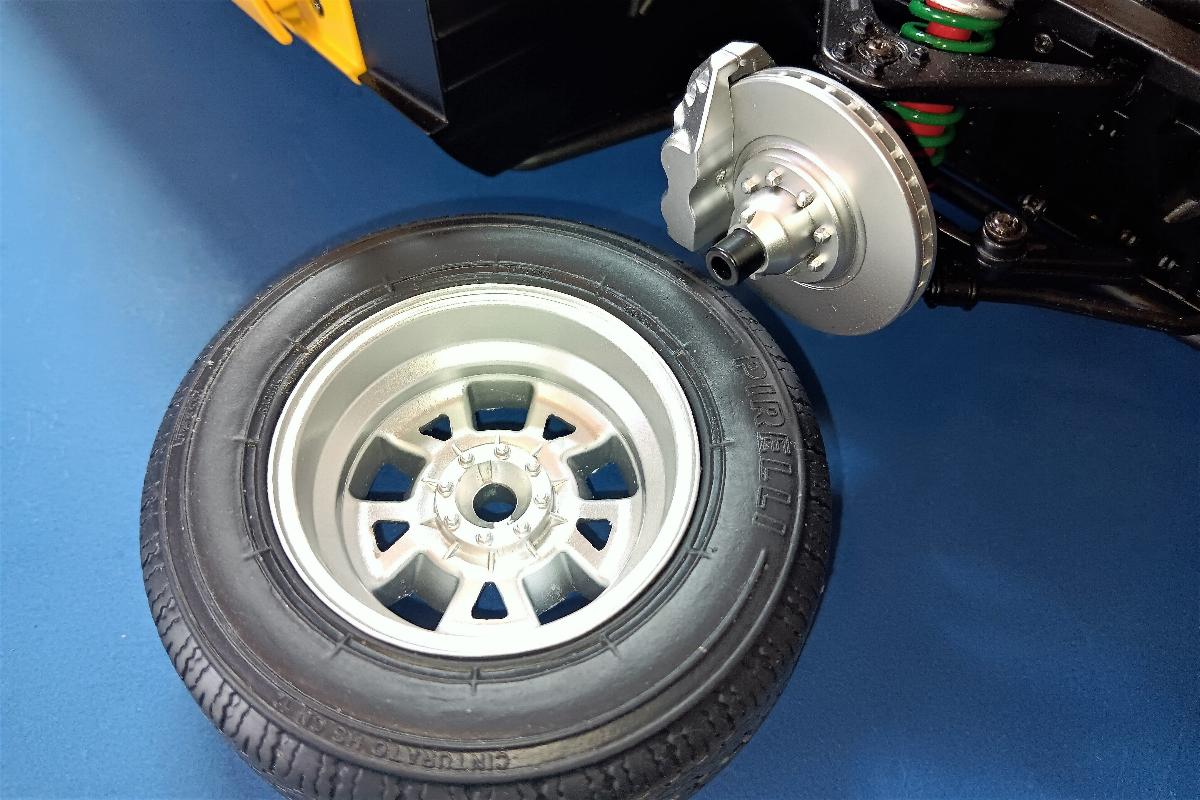

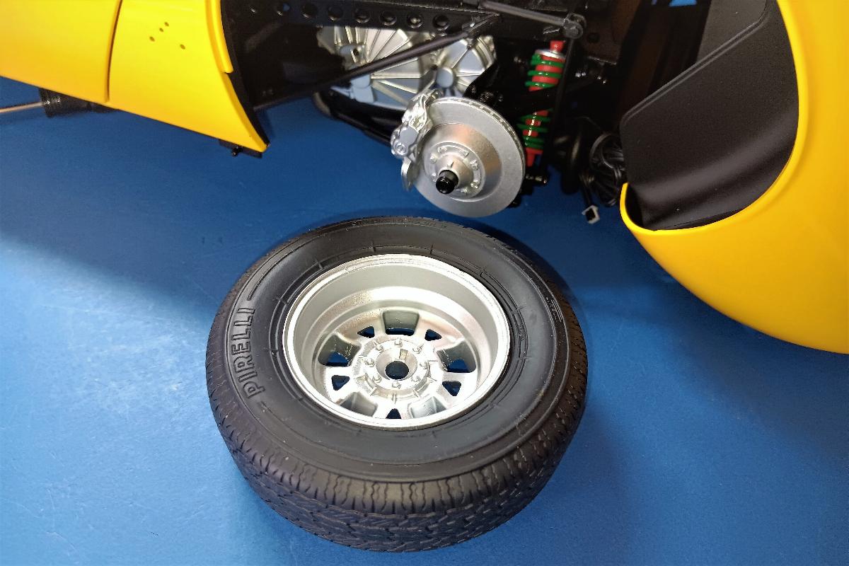

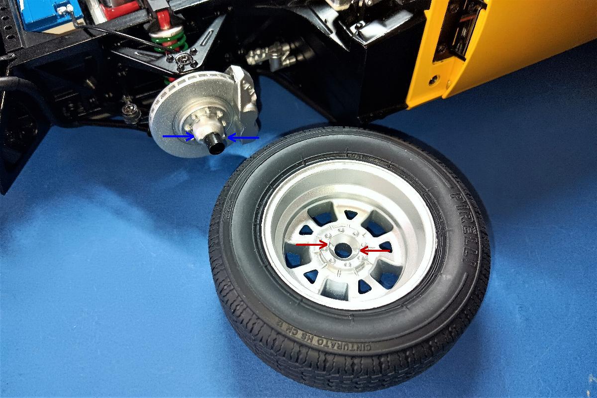

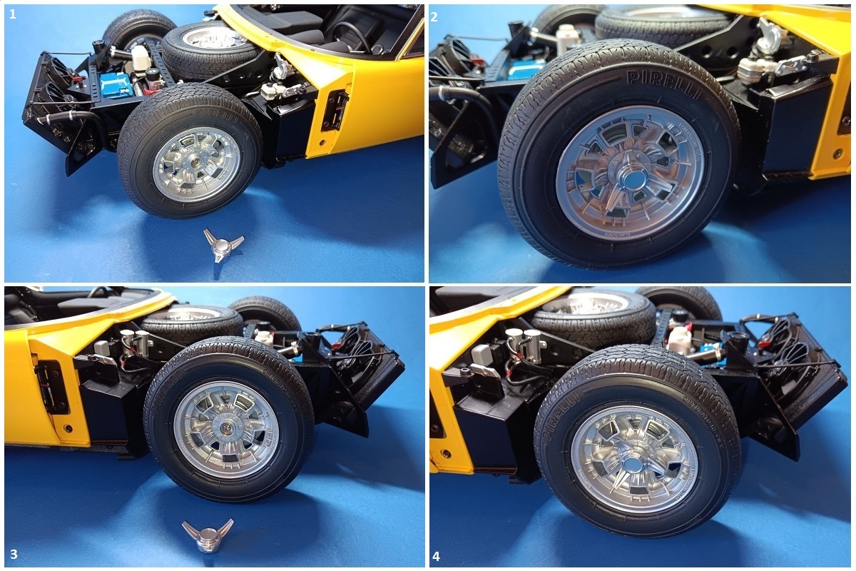

Reifen auf die Felge aufziehen, haben wir ja schon erklärt – also nur ein Bild:
Alle vier Räder beisammen! Das sieht man nur einmal!

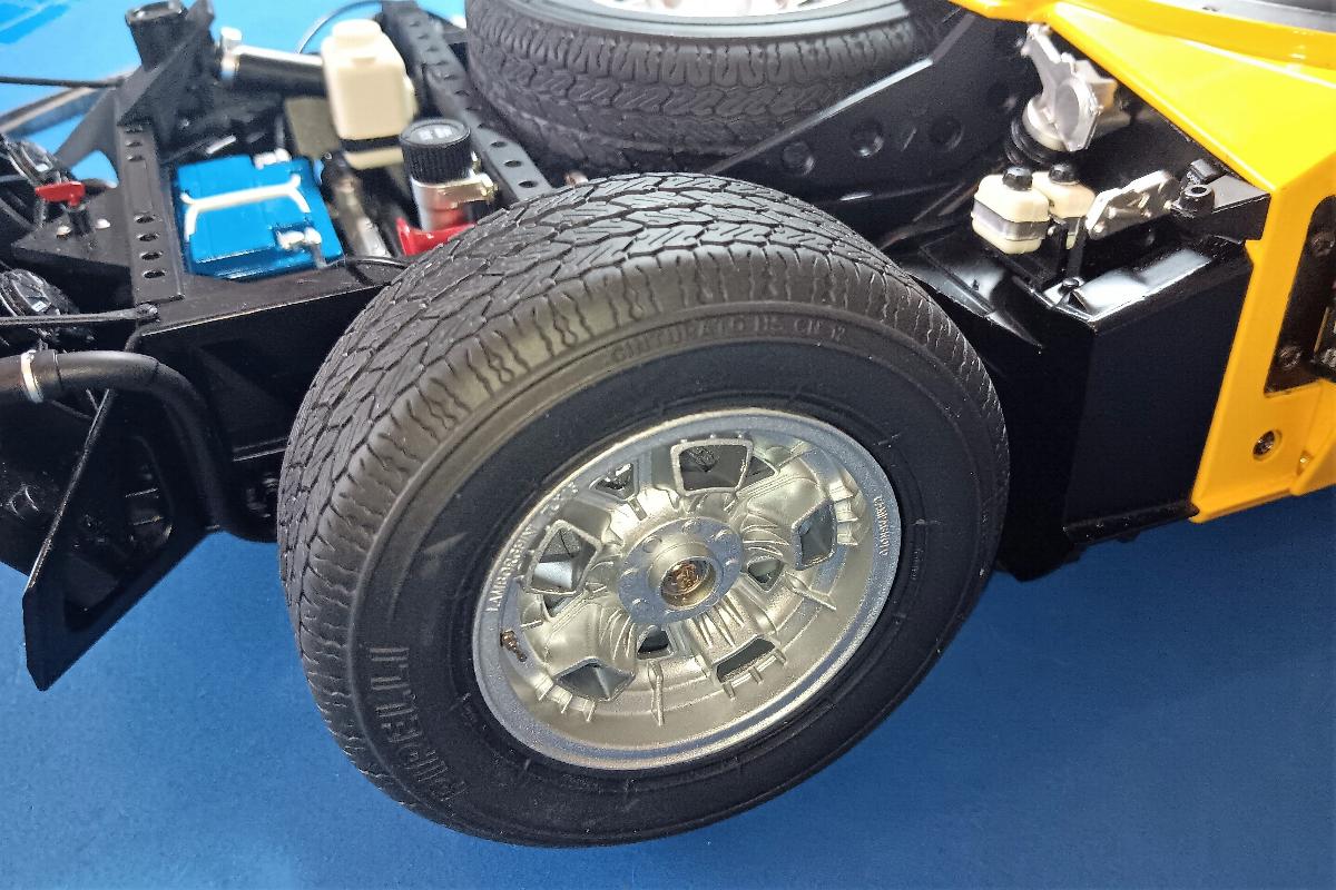

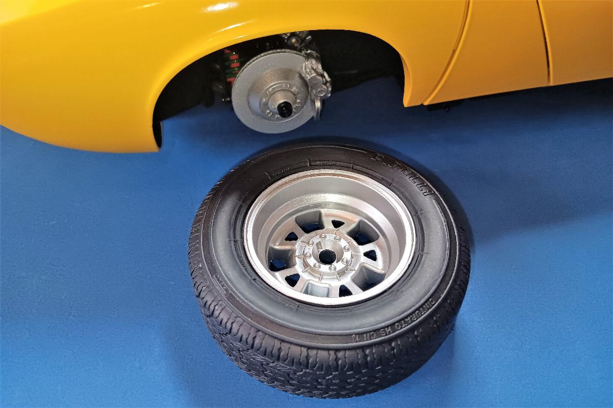

Vorn links geht es los! Schauen wir uns die Radnabe und die Innenseite der Felge genau an! An der Nabe befinden sich zwei Zapfen ( blaue Pfeile ), welche genau in die beiden Kerben ( rote Pfeile ) in der Felge passen. Das muss sauber aufgesetzt werden!
Mit einer Zentralschraube ist das Rad dann richtig verschraubt! Passt!
Vorn rechts. Genauso!
Hinten rechts ebenfalls:
Natürlich gilt das auch für das letzte Rad hinten links!

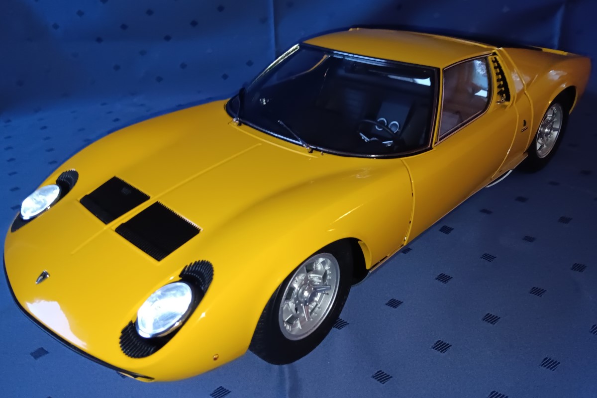

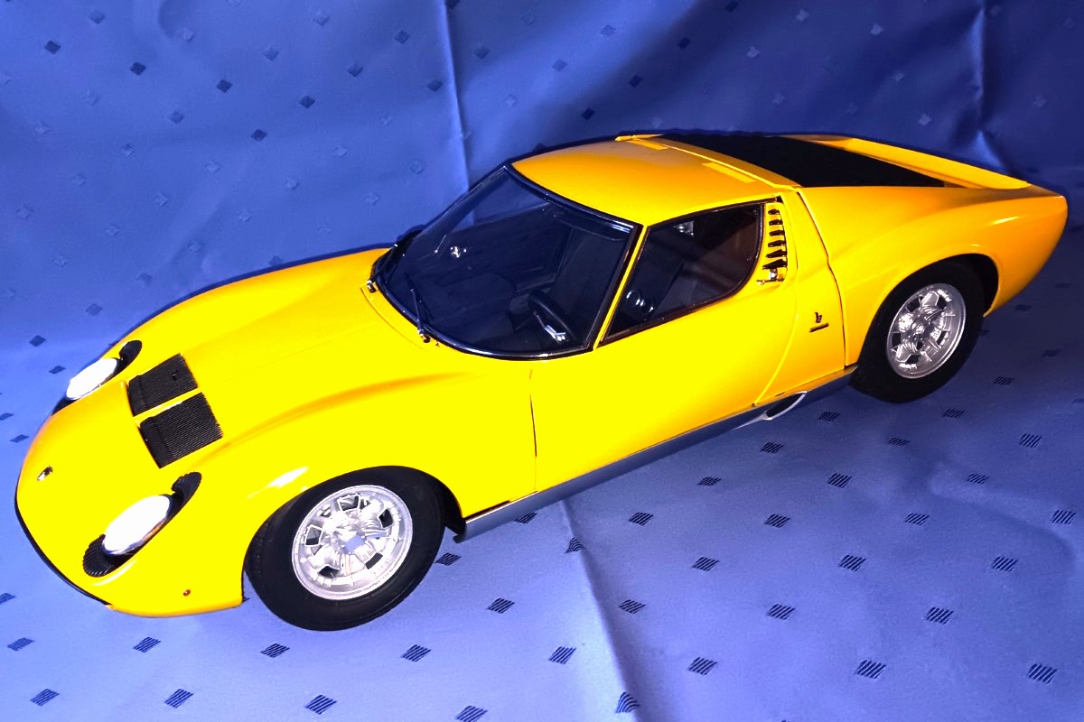

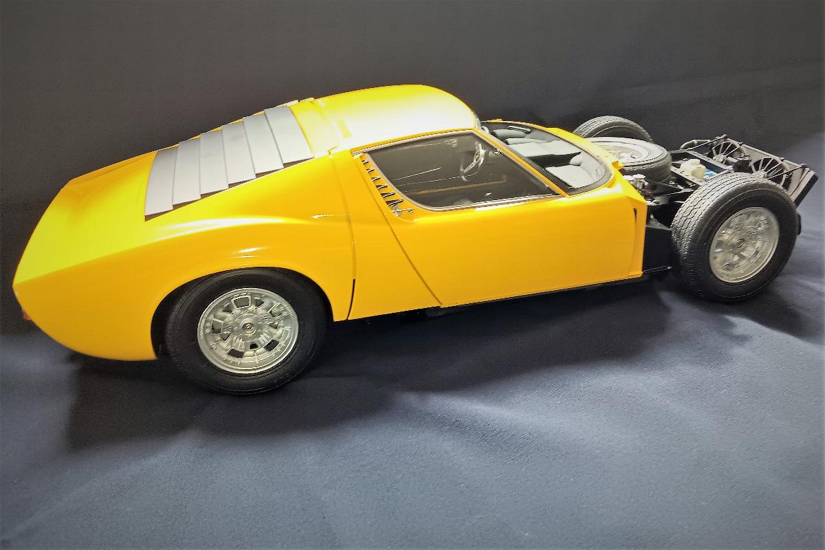

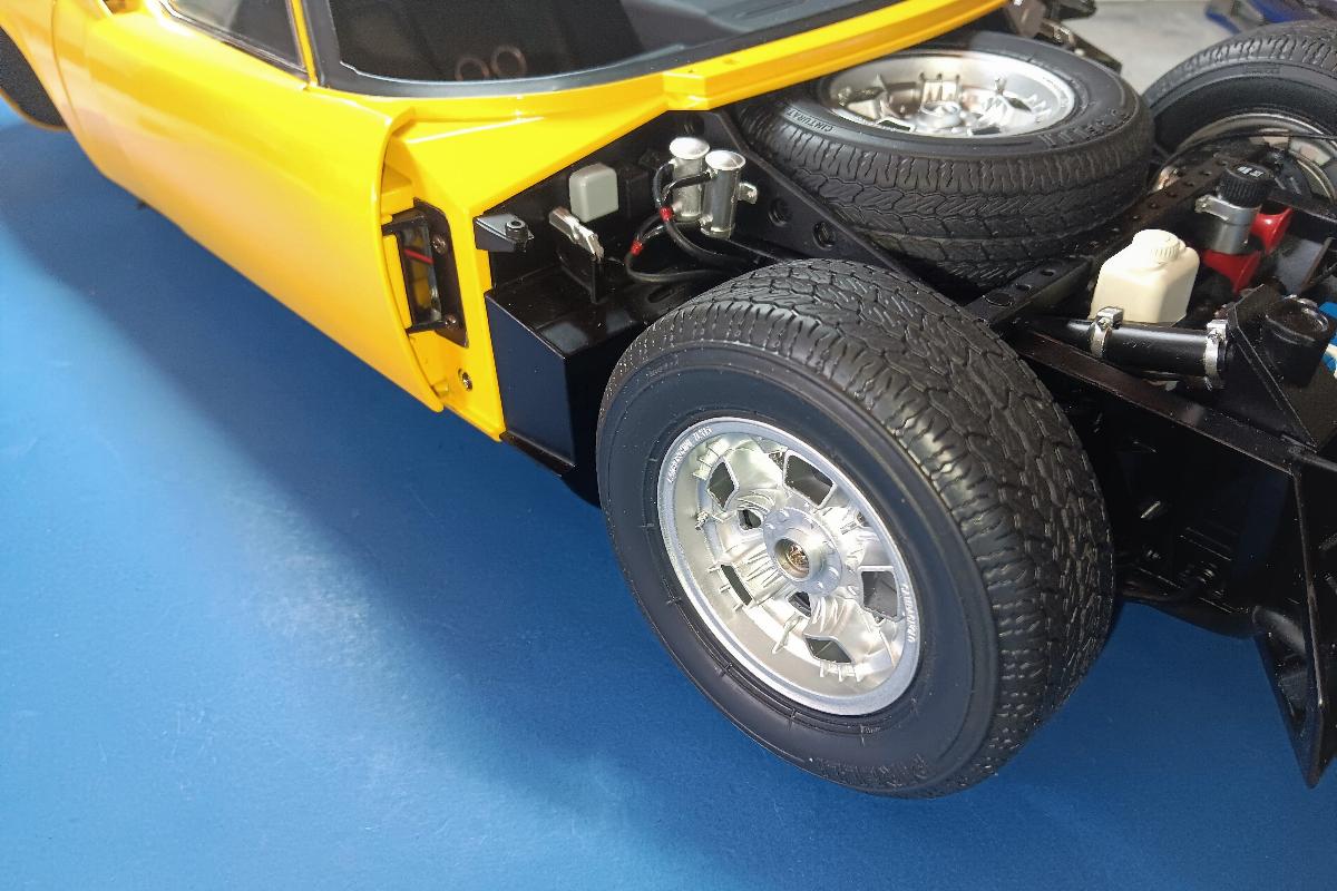

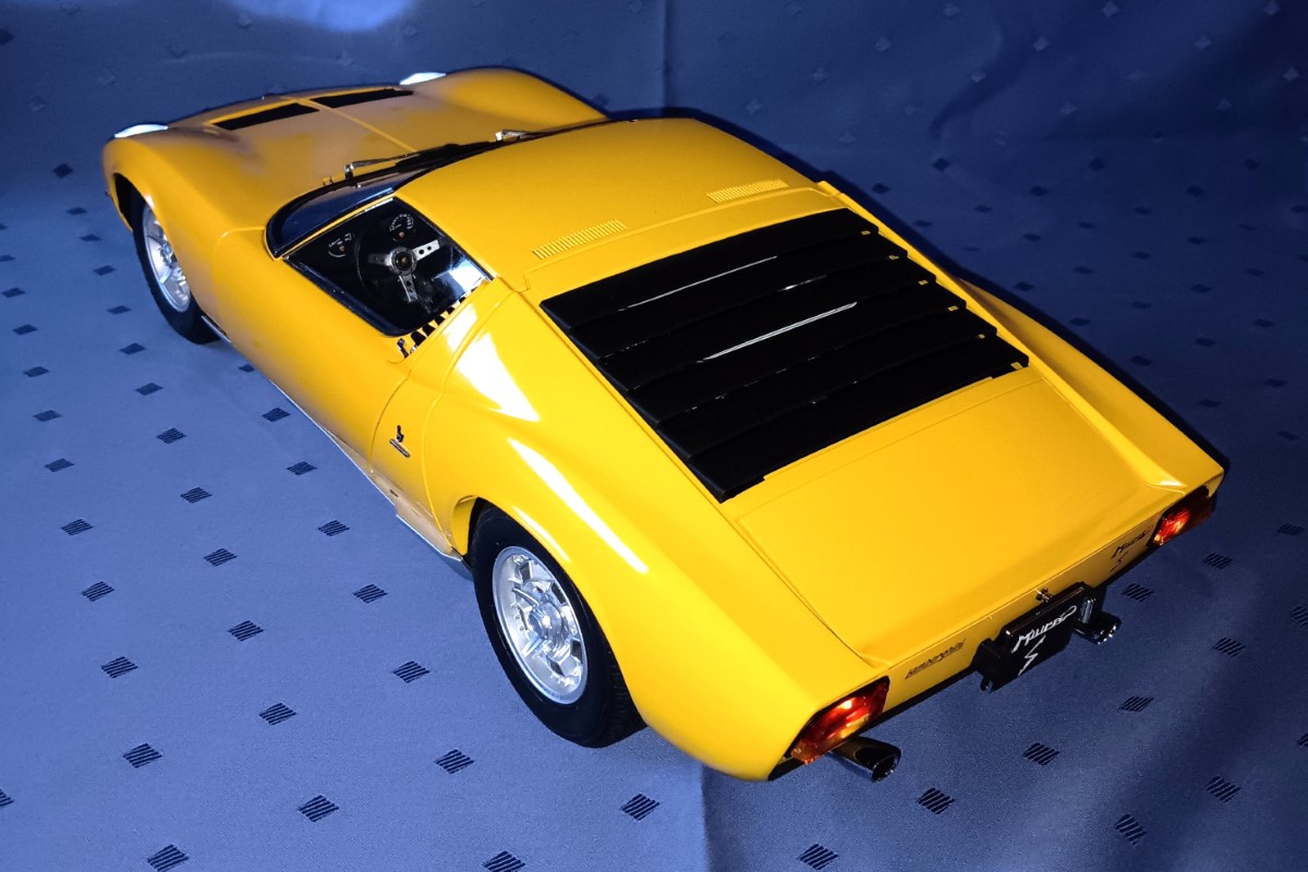

Jetzt steht der Lambo also zum ersten Mal auf seinen eigenen vier Rädern. Macht einen schon ein wenig Stolz!
Bei der Größe schon schwierig zu fotografieren. Ich werde in der kommenden Woche mal sehen ob ich mal versuche draußen ein paar Bilder zu machen. Ansonsten heißt es jetzt wieder: Warten auf die nächste Lieferung! Nummer 25 – in ca. 4 Wochen!

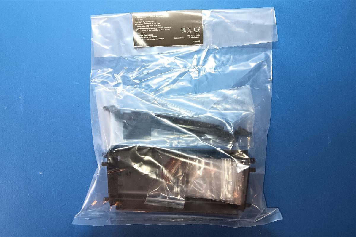

es ist soweit! Wir haben mit der Lieferung 25 die letzten vier Ausgaben zum Bau unseres Lamborghini Miura bekommen. Wir stehen also ganz knapp vor dem Finale bzw. der Fertigstellung des gelben Italieners. Vor knapp 2 Jahren, am 21. Oktober 2021, habe ich den Baubericht hier gestartet und nun stehen wir kurz vor dem Abschluss dieses Abo-Bausatzes. Legen wir los, die verpackten Bauteile der Nummer 97 liegen vor uns:

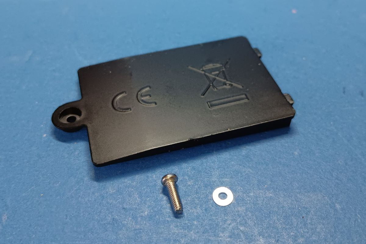

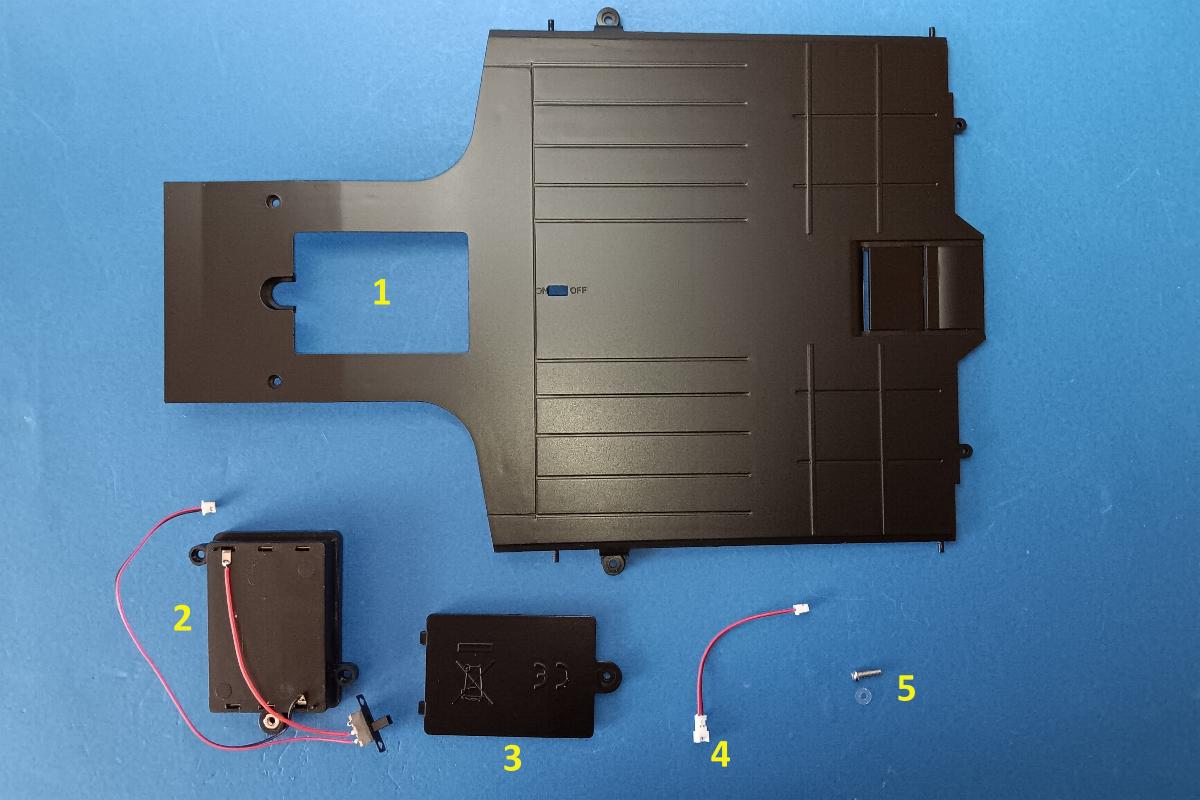

Ausgepackt und auf der Arbeitsfläche zurechtgelegt, finden wir folgendes vor:
1 = 1 x untere Bodenplatte
2 = 1 x Batteriehalter mit Schalter
3 = 1 x Abdeckung des Batteriehalters
4 = 1 x Verlängerungskabel
5 = 1 x Schraube mit Kunststoffunterlegscheibe

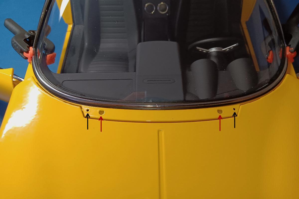

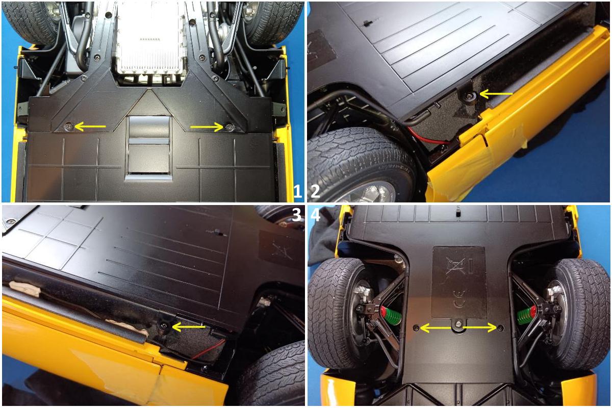

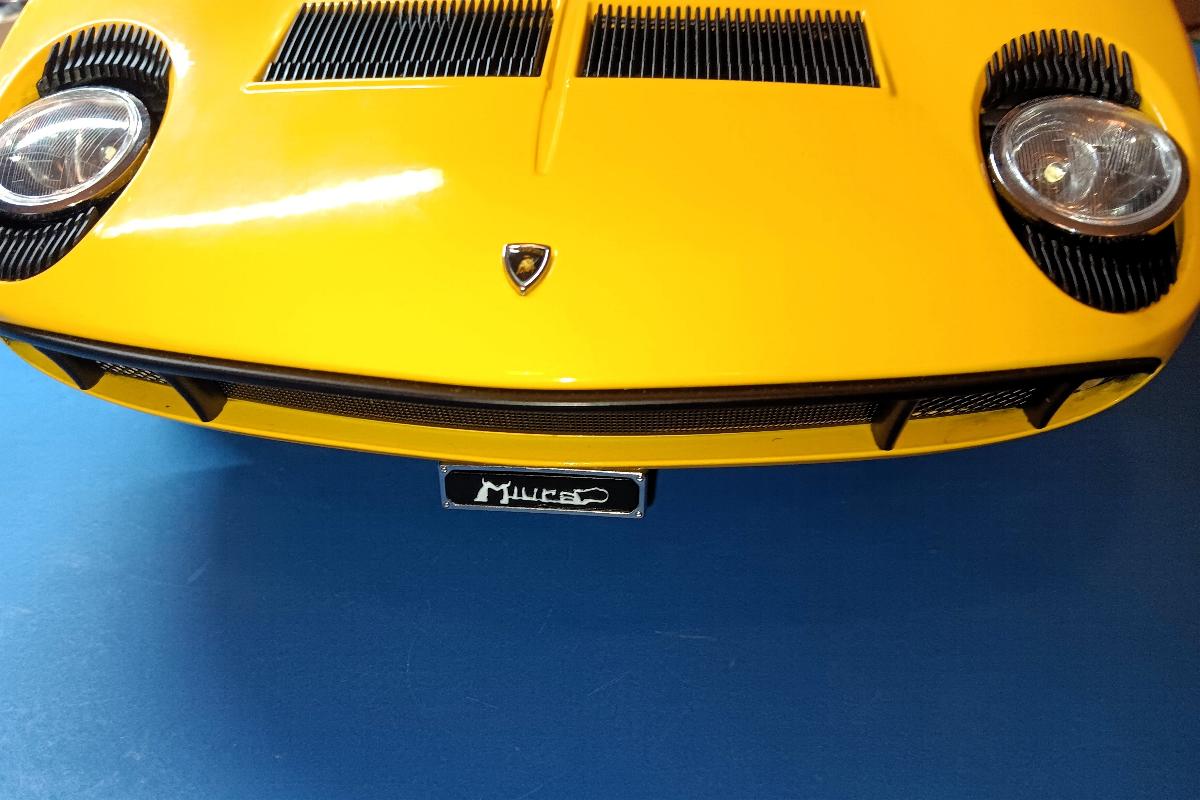

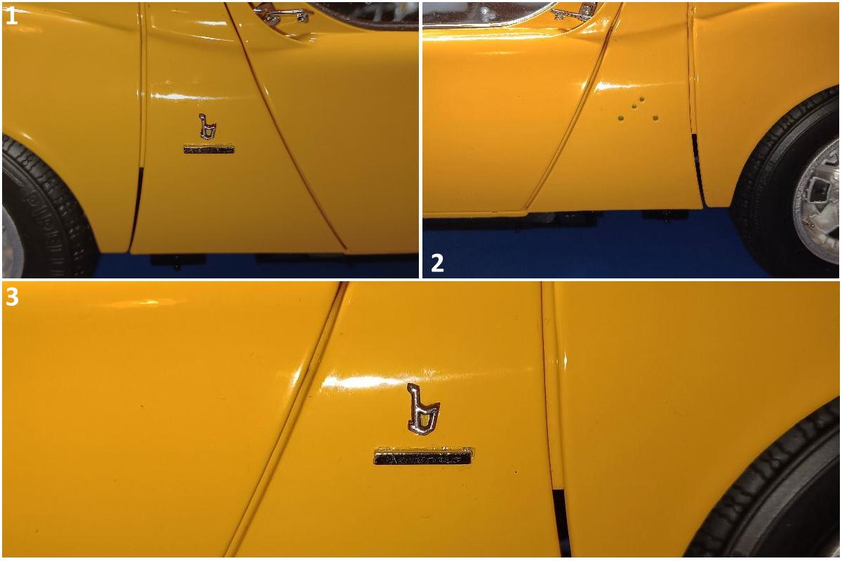

Bevor wir uns mit den jetzt gelieferten Teilen beschäftigen, nehmen wir erst einmal die Fronthaube auf den Tisch. Gleiches gilt für das Lamborghini-Emblem, welches schon seit der Ausgabe 4 in unserem Fundus schlummert!

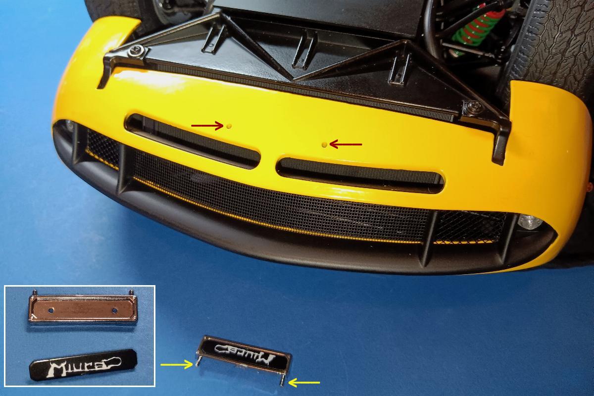

Das Emblem hat auf der Rückseite zwei kleine Zapfen, welche in die Bohrungen der Haube gepresst werden müssen. Verkleben ist nicht nötig! Danach können wir die Front erst einmal wieder zur Seite legen.

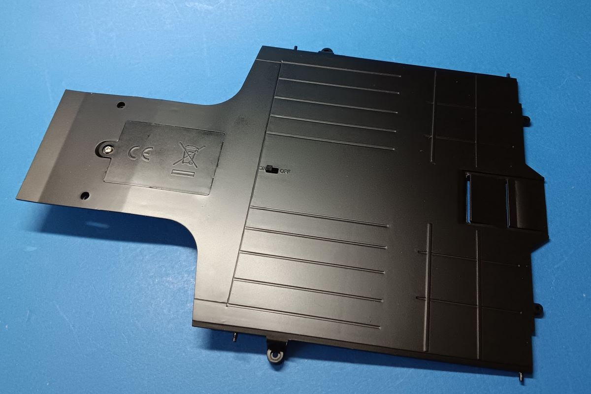

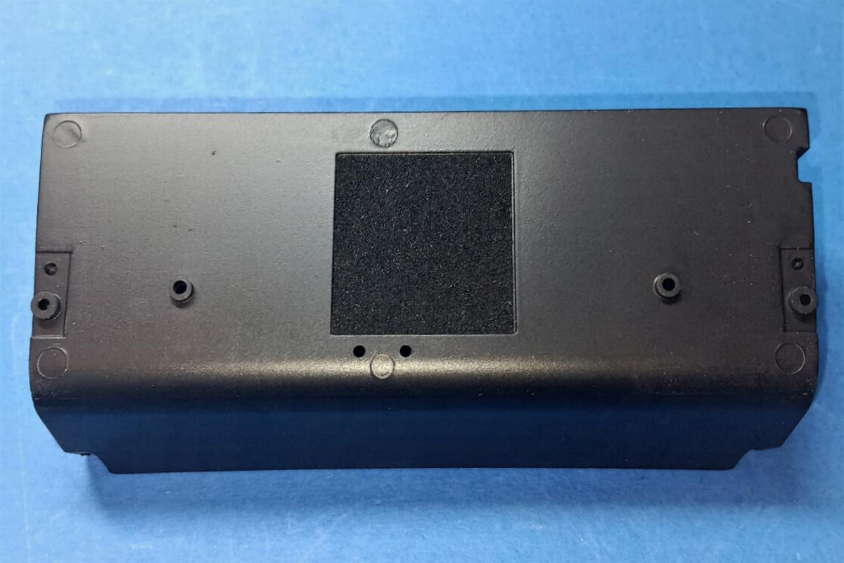

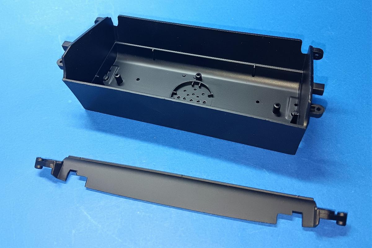

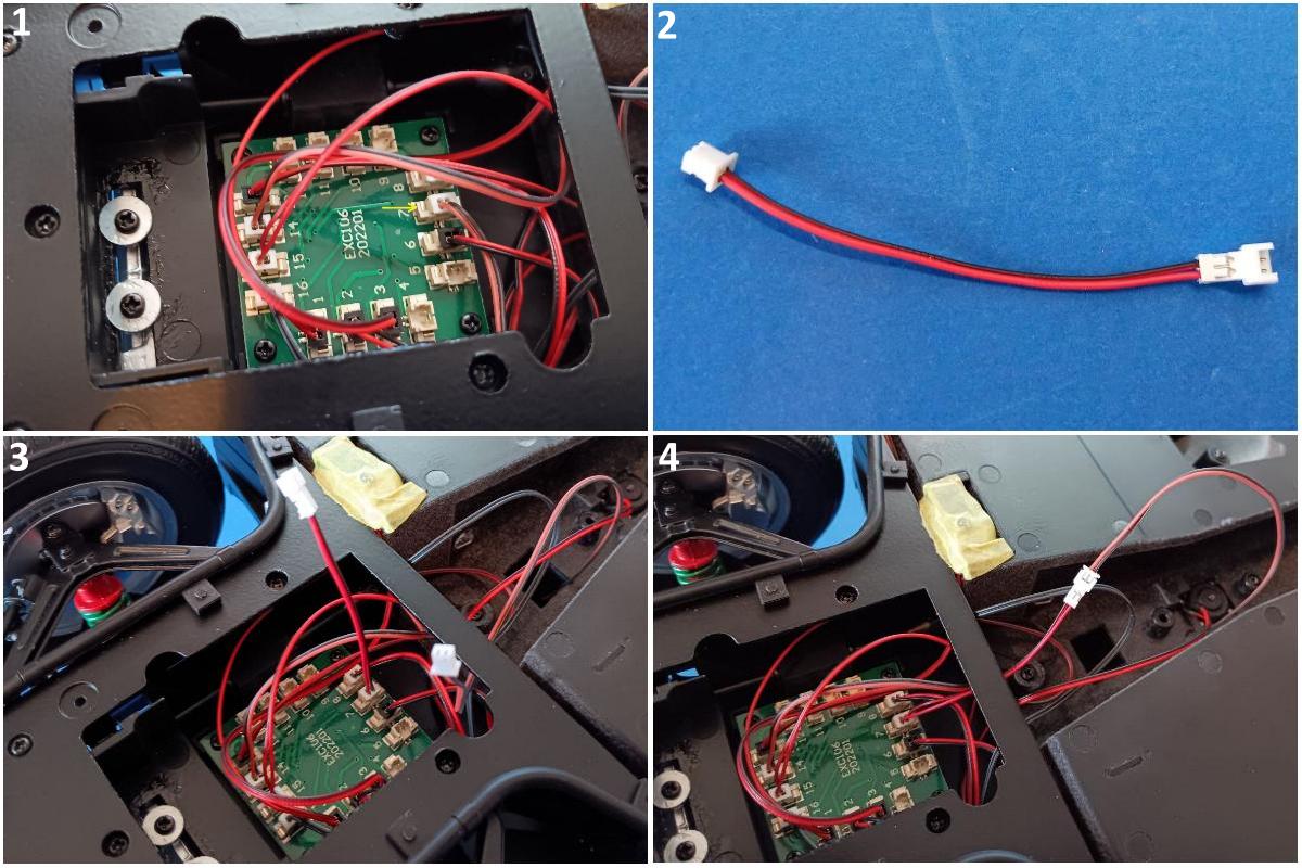

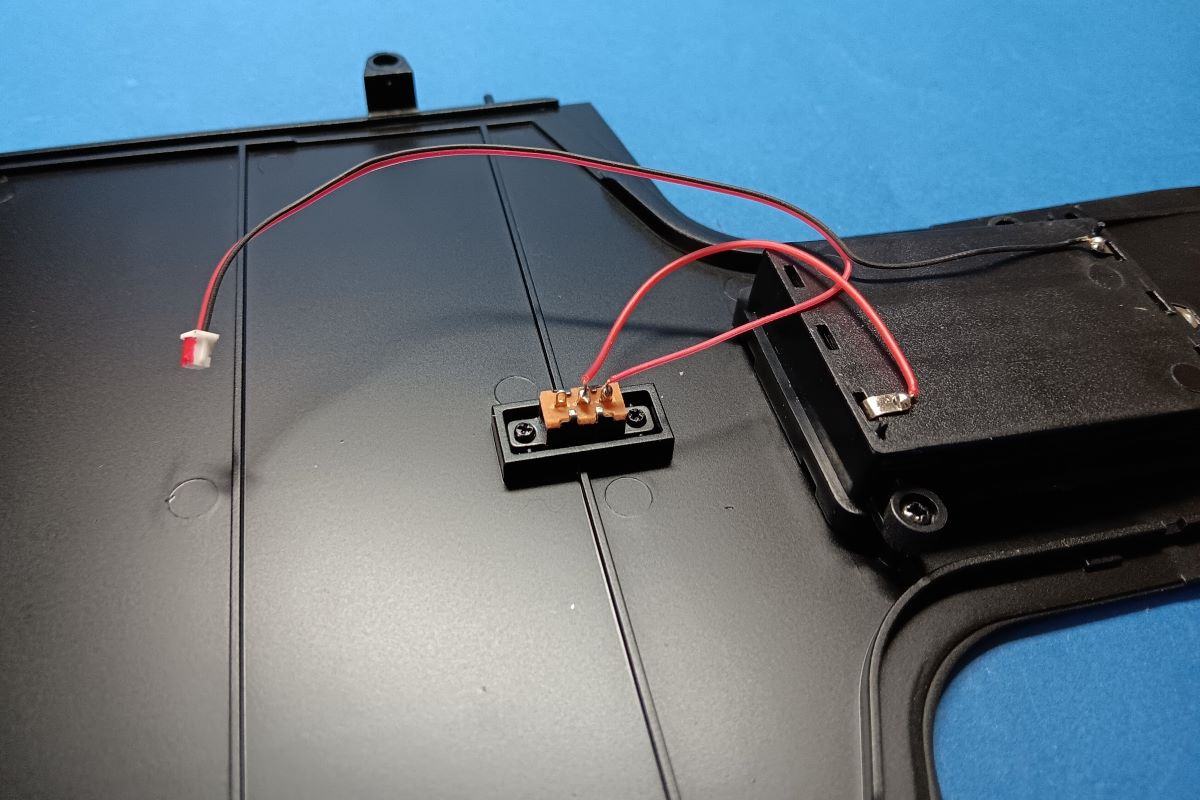

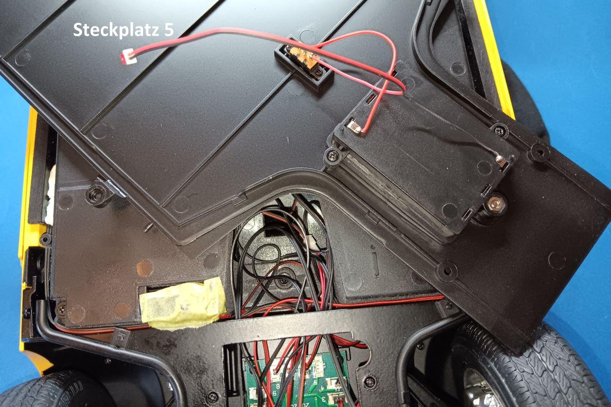

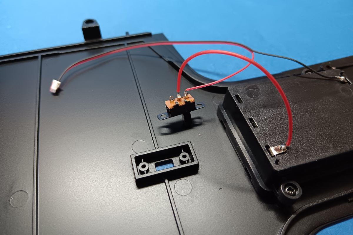

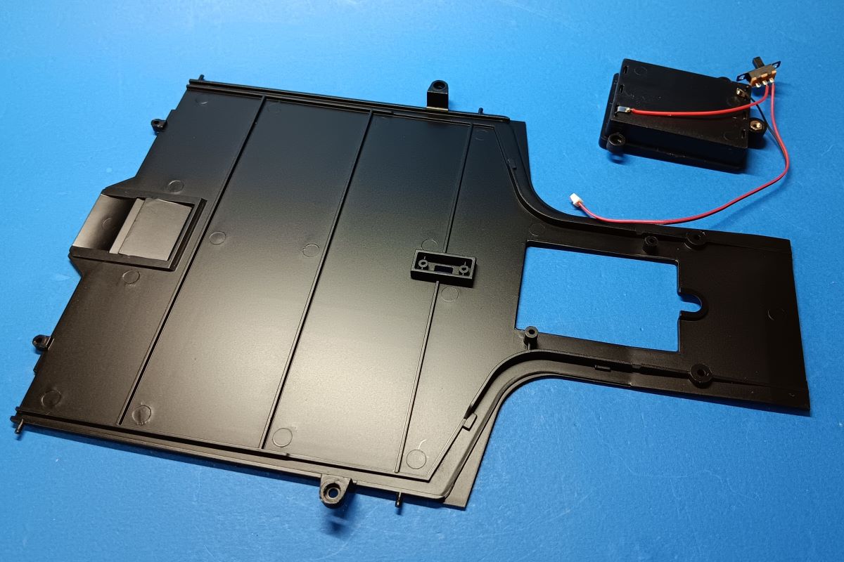

Weiter geht es mit der Bodenplatte und dem Batteriefach und dem bereits verkabelten Ein-Ausschalter.
Das Batteriefach wird auf der Innenseite aufgesetzt und verschraubt, die Position ist eindeutig!
Jetzt schauen wir uns schon einmal die Einbauposition des Schalters an, der freie Pin am Schalter muss nach hinten zeigen!
Einfach nur noch festschrauben!
Kommen wir zur Abdeckung, der Schraube und dem Kunststoffring:
Die Schraube wird einfach in die Bohrung gesteckt und im Anschluss mit dem Kunststoffring gesichert.
Hier noch einmal die Bodenplatte sowie die Abdeckung:
Die Abdeckung passen wir ein und schrauben sie fest, allerdings noch ohne Batterien.
Damit haben wir diese Baustufe 97 fertig gestellt. Mit der nächsten, der Baustufe 98 geht es dann in Kürze weiter! Bis dahin!

kommen wir heute zur Baustufe 98 unseres Lamborghinis. Die neuen Einzelteile erhalten wir in einer durchsichtigen Tüte geliefert.

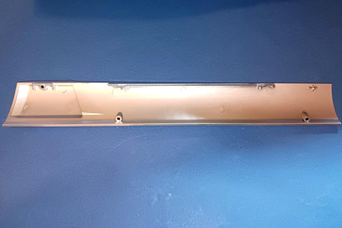

Schauen wir uns die vier Bauteile an:
1 = 1 x rechter Schweller
2 = 1 x linker Schweller
3 = 1 x linkes Auspuffendrohr
4 = 1 x rechtes Auspuffendrohr

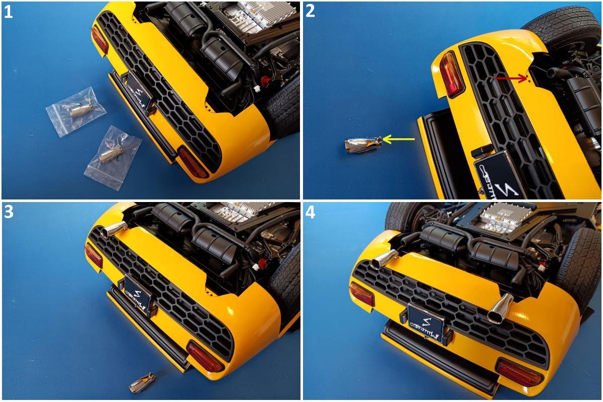

Die verchromten Endrohre des Auspuffs sind einzeln verpackt und zur Unterscheidung sind die kleinen Tütchen jeweils beschriftet ( Bild 1 ). Zuerst nehmen wir uns das mit einem R bezeichnete Endrohr. Dieses hat zwei Zapfen ( Bild 2 – gelber Pfeil ) welche genau in die Bohrungen an der Unterkante des Hecks ( roter Pfeil ) passen, einfach fest andrücken. Gleiches machen wir im Anschluss mit dem linken Endrohr ( Bild 3 ). Fertig montiert sehen wir die Endrohre dann im Bild 4.

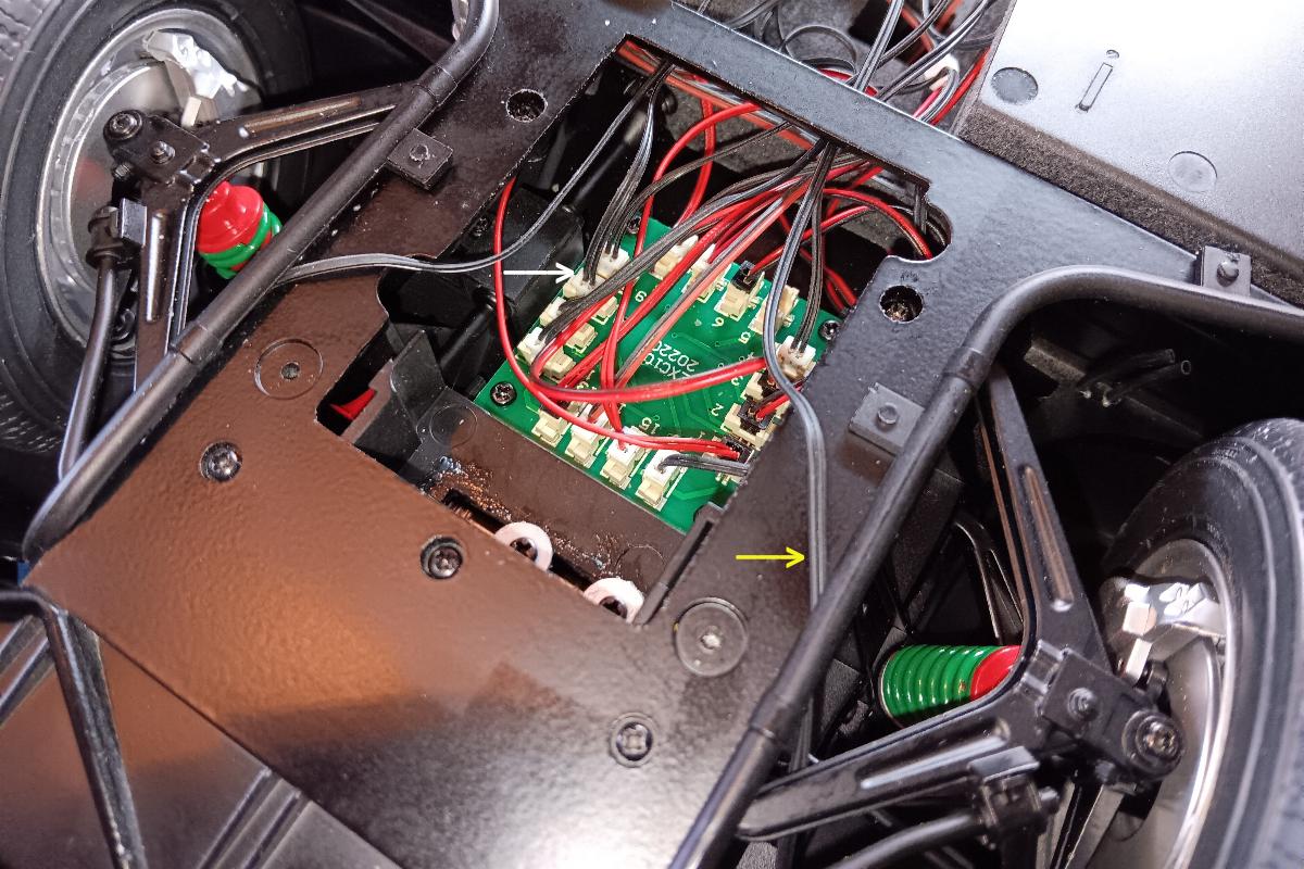

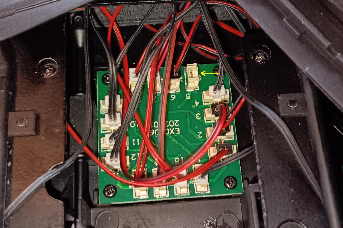

Jetzt wird es etwas knifflig, denn wir müssen das vom Steckplatz 7 auf der Hauptplatine ( Bild 1 ) noch einmal abziehen. Das muss sehr vorsichtig ohne Gewalt erfolgen, damit weder Stecker noch Steckplatz beschädigt werden. Jetzt nehmen wir das Verlängerungskabel, welches wir mit der vorherigen Ausgabe 97 bekommen haben ( Bild 2 ) auf die Arbeitsfläche. Das Verlängerungskabel wird jetzt auf dem Steckplatz 7 platziert ( Bild 3 ). Nun verbinden wir das kurze Kabel mit dem eben abgezogenen Kabel ( Bild 4 ). Das Kabel muss unterhalb des Querträgers in den Mitteltunnel geführt werden!
Jetzt verlegen wir das Kabel des rechten Rücklichts in Richtung Mitteltunnel
Das Kabel gehört nun auf den Steckplatz 12 aufgedrückt.
Nun erfolgt das Gleiche mit dem Kabel des linken Rücklichtes
Wir ziehen das Kabel ebenfalls durch den Motorraum und durch den Mitteltunnel und verbinden es mit dem Steckplatz 11.
Ebenso wird mit dem Lautsprecherkabel verfahren, Dieses ziehen wir ebenfalls durch den Motorraum und dem Mitteltunnel bis zur Platine und verbinden es mit dem Steckplatz 4.

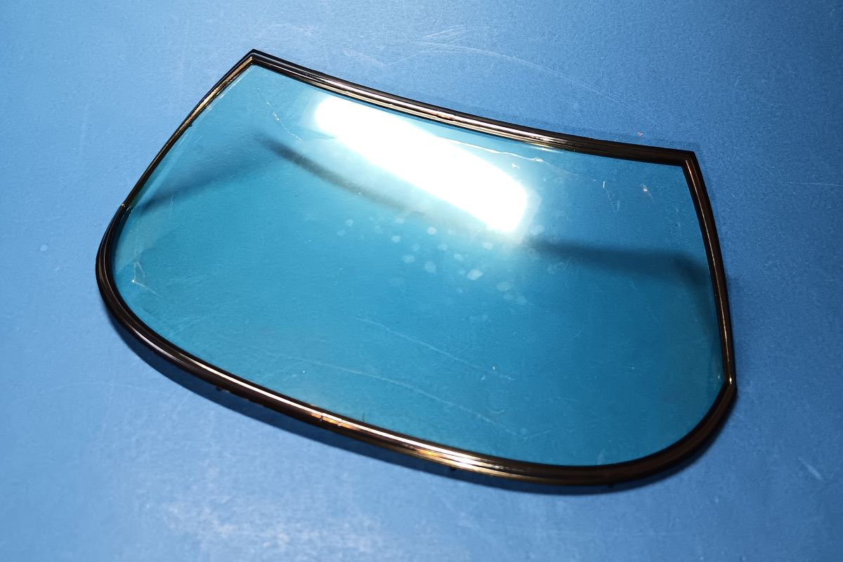

Jetzt nehmen wir uns den Scheibenrahmen und die zugehörigen doppelseitigen Klebestreifen zur Hand. Die Klebestreifen sind jeweils nummeriert, weil den Krümmungen des Rahmens angepasst Die Reihenfolge ist im Bauplan exakt beschrieben ( Bild 1). Hier sind die Streifen bereits komplett aufgeklebt ( Bild 2 ). Nehmen wir uns die Windschutzscheibe dazu und schauen sie uns genau an. Auf beiden Seiten ist eine Schutzfolie vorhanden, welche wir eigentlich jetzt komplett entfernen sollen. Das habe ich noch nicht gemacht!!Ich habe lediglich die beiden Schutzfolien angelöst und rundherum vom Rand einen Streifen abgeschnitten. So kann man die Scheibe bei der Montage weiterhin gut fassen ohne Fingerabdrücke zu hinterlassen. Das erleichtert die doch etwas knifflige Verarbeitung ( Bild 3 ). Nachdem wir die Trägerfolie des doppelseitigen Klebebandes entfernt haben können wir die Scheibe nun in den Rahmen einkleben ( Bild 4 ).
Hier sehen wir die Windschutzscheibe von der Außenseite. Bei genauer Betrachtung sieht man auch die vorhandenen Schutzfolien innen und außen. Die weitere Verarbeitung der Scheibe erfolgt aber erst in der letzten Baustufe 100.
Wenden wir uns der Montage der Flügelmuttern auf den Rädern zu. Diese haben wir in der Baustufe 96 bekommen. Wir müssen sie lediglich mittig auf die Felgen pressen. Das machen wir der Reihe nach an allen vier Rädern, die Reifenfolge ist egal!
Das war es dann mit dieser neunundneunzigsten Baustufe. Die letzte folgt in Kürze, wird sich aber wohl in mehrere Teile splitten. Denn es ist noch reichlich zu tun bis unser Lamborghini fertig vor uns steht. Versuchen wir mal die Spannung noch ein wenig aufrecht zu halten.

Diese kleine Wundertüte hat viele verschiedene Kleinteile bereitgehalten. Folgendes haben wir bekommen:
1 = 1 x Schablone für die Logos auf der Seitenwand
2 = 1 x Schablone für die hinteren Logos
3 = 1 x Nummernschild vorn mit Halterung
4 = 1 x Bertone-Logo und -Schriftzug
5 = 1 x Doppelseitiges Klebeband für Logo und Schriftzug
6 = 2 x Scheibenwaschdüsen
7 = 1 x Klebeetikett
8 = 2 x Distanzstücke für den Türanschlag
9 = 2 x Scheibenwischer

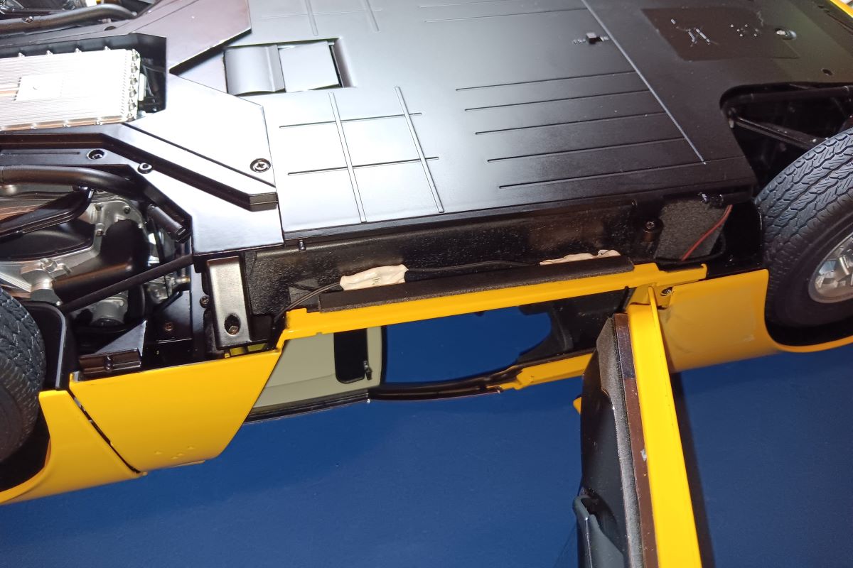

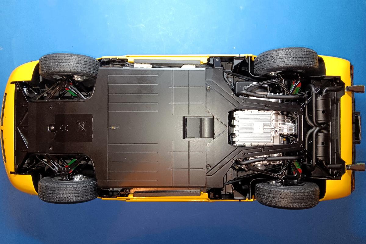

Nun soll die große Unterbodenplatte verbaut werden, Das Anschlusskabel des Batteriefachs bzw. des An-Aus-Schalters soll an Steckplatz 5 angebracht werden.
Jetzt können wir die Bodenplatte montieren. Der hintere Teil der Platte wird unter die Kante des Hilfsrahmens geschoben. Die Schlitze müssen dabei mit den Löchern im Hilfsrahmen übereinstimmen, dann können wir verschrauben ( Bild 1 – gelbe Pfeile ). Im Schwellerbereich der Beifahrerseite finden wir den dritten Verschraubungspunkt ( Bild 2 – gelber Pfeil ). Hier ebenfalls fest verschrauben. Gleiches gilt für die gegenüberliegende Seite ( Bild 3 – gelber Pfeil ). Bleiben noch zwei weitere Verschraubungspunkte nahe der vorderen Räder ( Bild 4 – gelbe Pfeile ). Hier verschrauben wir die Bodenplatte ebenfalls.
Hier die Ansicht des Unterbodens zum jetzigen Zeitpunkt. Die Schweller sind noch nicht angebracht, denn das werde ich ganz zum Schluss machen, wenn ich mir sicher bin, dass alle Funktionen der Beleuchtungen etc. auch funktionieren.

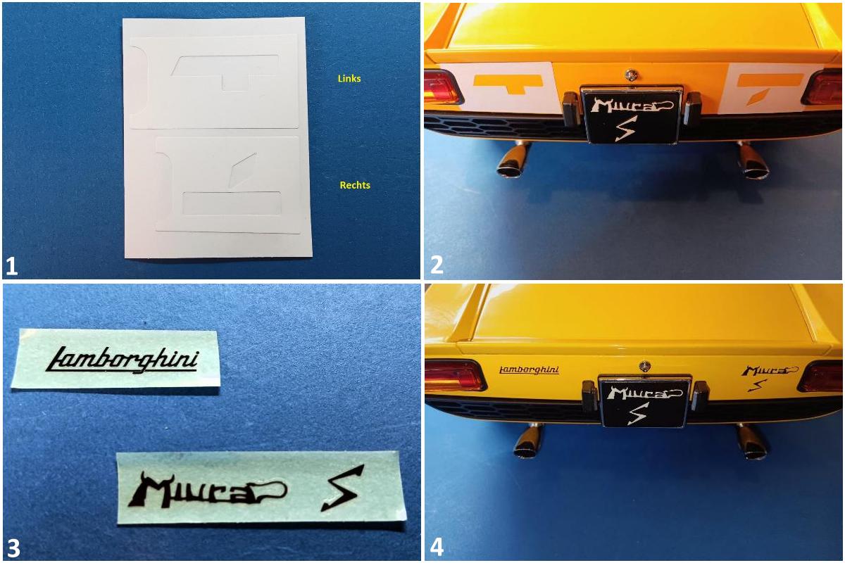

Legen wir los, indem wir uns mit der Anbringung der Typenbezeichnungen am Heck beschäftigen. Diese haben wir bereits mit der allerersten Baustufe erhalten. Mit der allerletzten Baustufe haben wir dann selbstklebende Schablonen bekommen, damit die Positionierung einfach und korrekt erfolgen kann ( Bild 1 ). Auf Bild 2 sehen wir die angebrachten Schablonen. In die freien Flächen werden dann die selbstklebenden Schriftzüge ( Bild 3 ) eingefügt. Nachdem die Schriftzüge angebracht sind werden die Schablonen einfach wieder abgezogen und wir haben ein korrektes Ergebnis ( Bild 4 )!
Eine gleichartige selbstklebende Schablone ( Bild 1 ) haben wir auch zur Anbringung der Logos an der B-Säule der Beifahrerseite bekommen. Ohne eine solche Schablone wäre es sehr schwierig die genaue Position zu bestimmen ( Bild 2 ). Hier sehen wir auf dem Bild 3 die aufgeklebte Schablone mit den beiden Aussparungen. In die Aussparungen werden nun die Logos eingeklebt. Das erfolgt mit extra passgenau angefertigtem doppelseitigen Klebeband ( Bild 4 )
Auf dem Bild 1 sehen wir nun die Logos der Beifahrerseite, nachdem die Schablone wieder abgezogen worden ist. Auf der Fahrerseite sehen wir vier kleine Löcher in der B-Säule ( Bild 2 ), denn man hatte jeweils zwei Zapfen an den Logos zur Anbringung vorgesehen. Die Zapfen habe ich aber entfernt und die beiden Logos ebenfalls mit dem vorgefertigten doppelseitigen Klebeband angebracht ( Bild 3 ). Die Löcher sind komplett verdeckt!
Nun drehen wir unseren Lamborghini noch einmal auf´s Dach, denn wir wollen das vordere Kennzeichen montieren. Dieses besteht aus zwei Teilen ( Bild im Bild ) und wird einfach zusammengedrückt. Der Halter hat zwei Zapfen ( gelbe Pfeile ) womit dieser in den Bohrungen an der Front ( rote Pfeile ) befestigt wird.
Der Halter wird einfach stramm bis zum Anschlag eingepresst.
Wie in Italien üblich ist das Kennzeichen vorn relativ klein, daher wirkt es etwas verloren…..!
Kommen wir zu einem ganz wichtigen kleinen Schildchen, der Herstellerplakette ( Bild im Bild ) mit Fahrgestellnummer und Typenbezeichnung. Dieses Typenschild soll auf der rechten Seite im Bereich vor der Spritzwand aufgeklebt werden ( gelber Pfeil ).
Mit dem angebrachten Schild kann unser Miura nun auch eindeutig identifiziert werden!

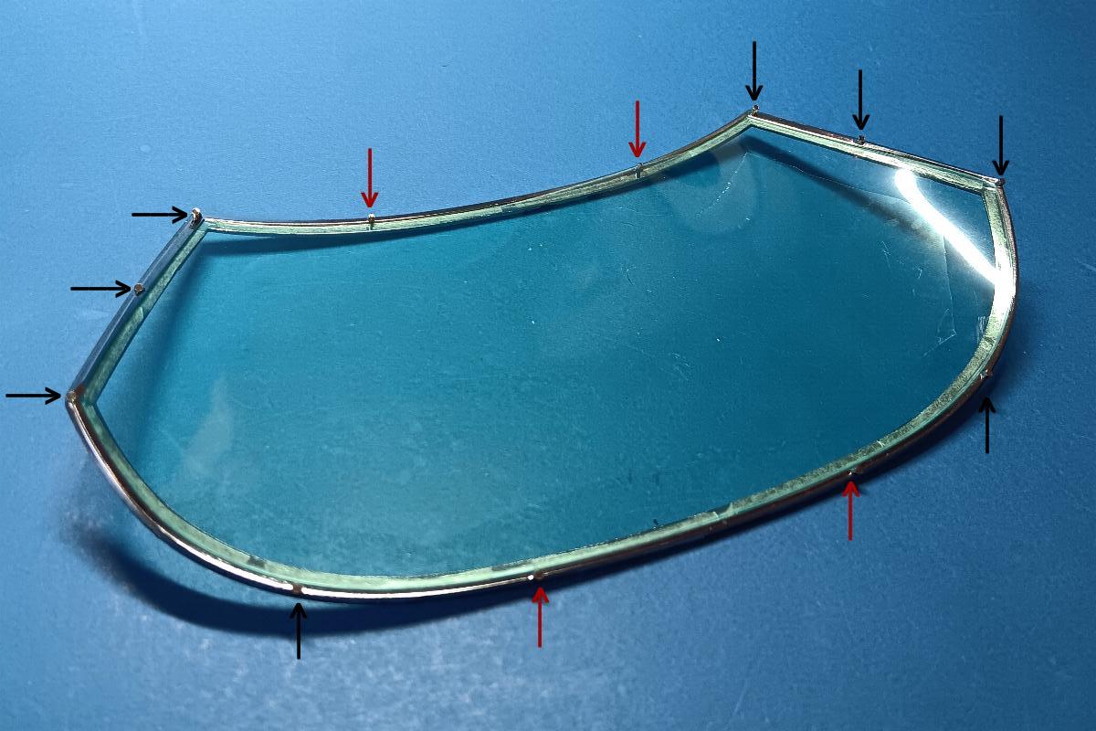

kommen wir zum dritten Teil dieser letzten Baustufe 100. Hier beschäftigen wir uns mit dem Einbau der Frontscheibe, welche wir bereits in Baustufe 99 auf dem Tisch hatten.

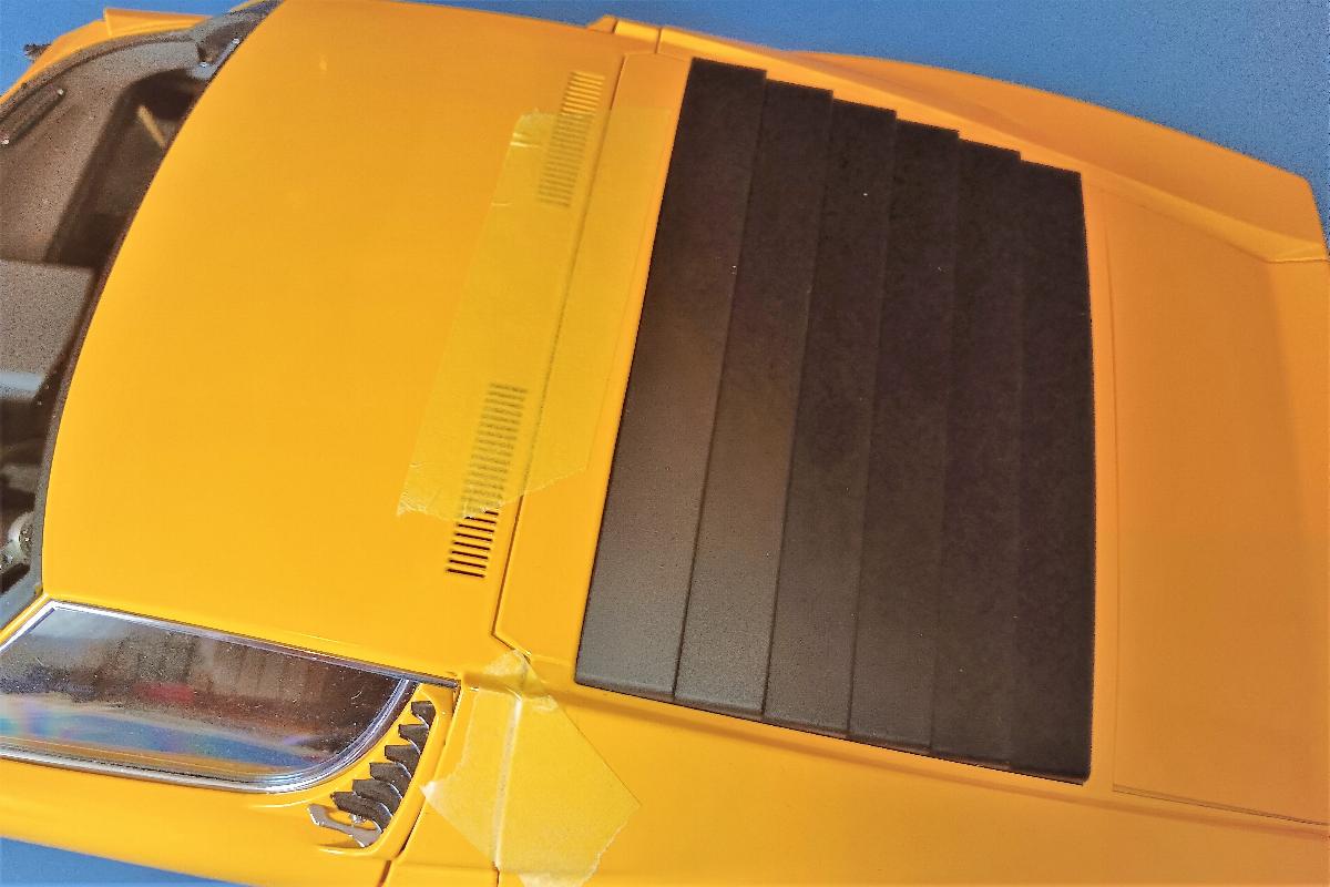

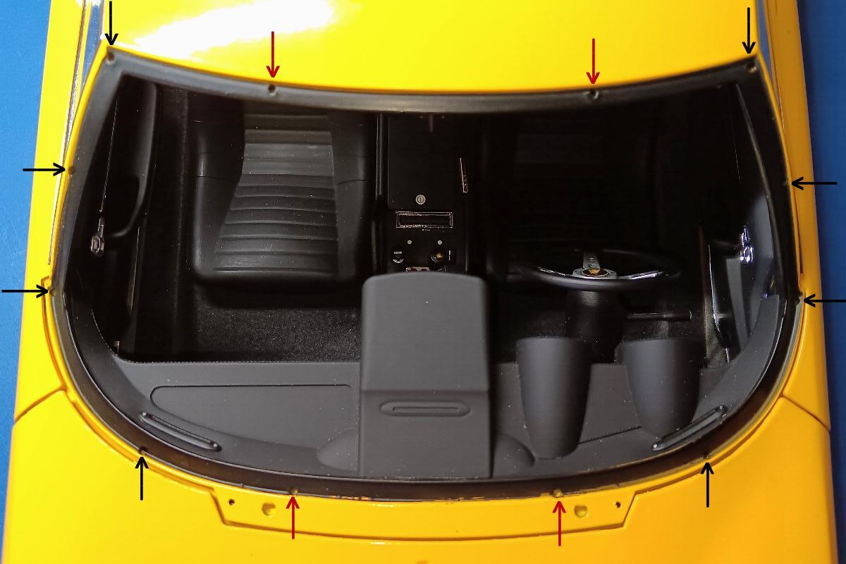

Wie auf dem Bild zu sehen ist, ist die Schutzfolie noch auf beiden Seiten vorhanden, damit man die Scheibe nicht verkratzt oder anderweitig beschädigt. Laut Bauplan soll nun rundherum erneut doppelseitiges Klebeband angebracht werden. Und die 12 am Rahmen angegossenen Zapfen sollen in die 12 Löcher in der Karosserie gedrückt werden. Soviel zur Theorie! In der Praxis habe ich es zuerst auch so versucht aber es wollte einfach nicht gelingen. Wenn es rechts passte, wollte es links nicht passen. Wenn es unten passte wollte es oben nicht passen usw. usw….!
Nachdem ich mir das Ganze in Ruhe durch den Kopf gehen lassen habe, wurden acht der zwölf Zapfen am Scheibenrahmen komplett entfernt ( schwarze Pfeile )! Die vier verbliebenen Zapfen ( rote Pfeile ) sollen zur korrekten Fixierung beibehalten werden. An der Karosserie sehen wir auch die Bohrlöcher. Ich habe hier auch die mit roten und schwarzen Pfeilen markiert.
Nun kam wieder der Griff zum Schmucksteinkleber. Zuerst wurden die Schutzfolien innen und außen vollständig entfernt. Dann wurde der Rahmen samt Scheibe rundherum verklebt. Die Passung ist jetzt hervorragend! Mit zwei Klemmen rechts und links fixieren, denn der Kleber braucht mehrere Stunden um ordentlich abzubinden.
Bis der Kleber an der Scheibe durchgetrocknet ist können wir uns aber schon um die Scheibenwaschdüsen und die Scheibenwischer kümmern.
In die kleineren Bohrungen ( schwarze Pfeile ) drücken wir die Scheibenwaschdüsen. Die Scheibenwischer kommen in die großen Öffnungen ( rote Pfeile ). Sie werden ebenfalls nur fest eingepresst.
Die beiden Scheibenwischerblätter haben unterschiedliche Krümmungen, dadurch kann man auf den ersten Blick sehen welcher wohin gehört.!
Das war es dann erst einmal wieder. Den Scheibenrahmen lasse ich jetzt erst einmal in Ruhe durchtrocknen. Danach geht es dann weiter.

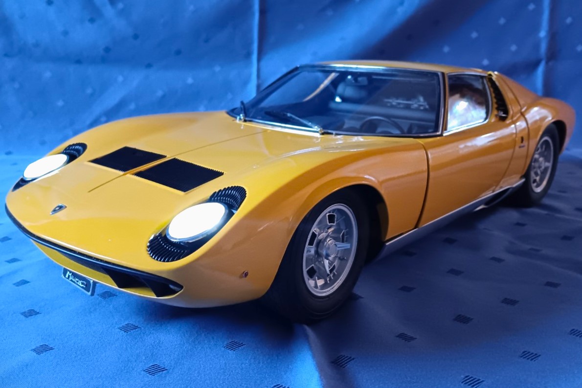

Die Schweller sind dran! Das waren die allerletzten Bauteile – alles ist verbaut!

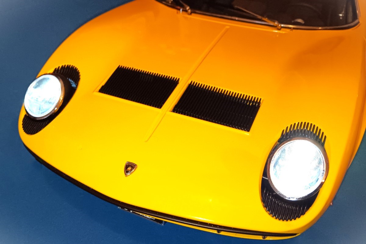

Schräg von vorn – ohne Beleuchtung:
Licht an!
Schräg von hinten – ohne Beleuchtung:
Licht an! Das Bremslicht funktioniert auch!

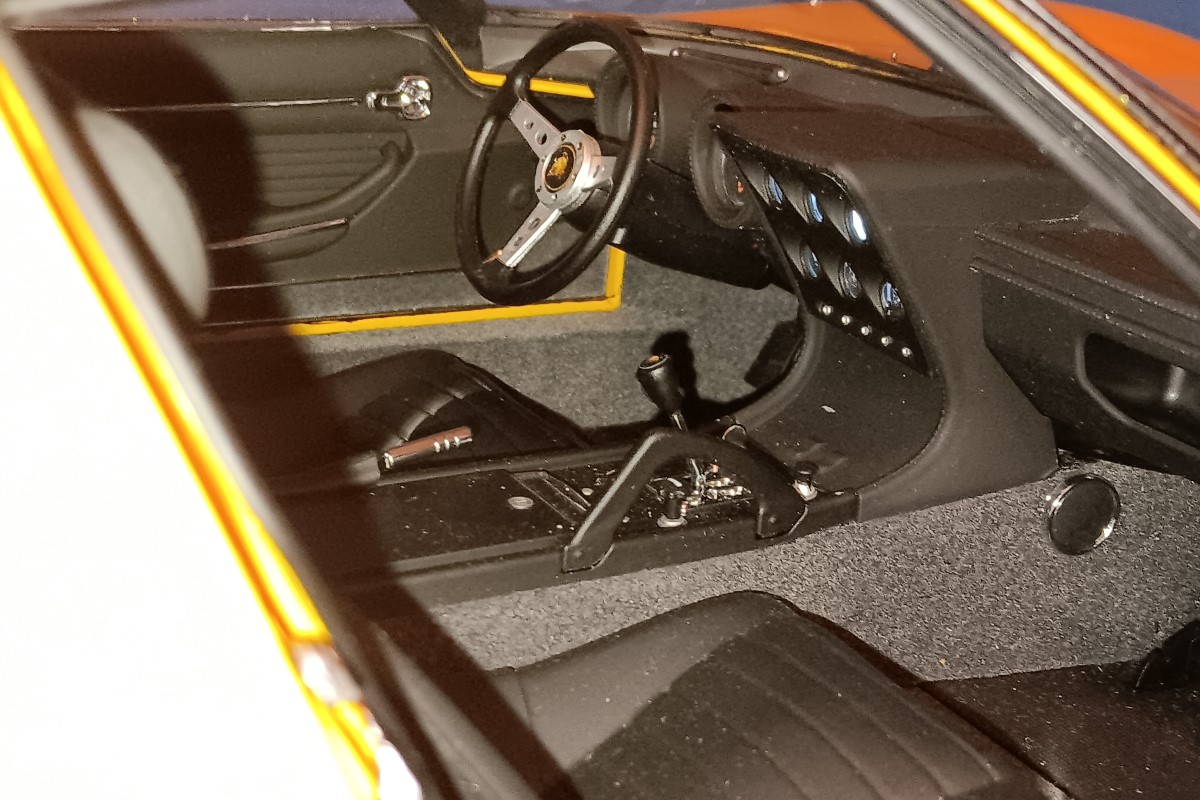

Der Blick in den Innenraum: Auch hier funktioniert die komplette Beleuchtung:
Werfen wir noch ein Auge durch die Beifahrertür hinein:

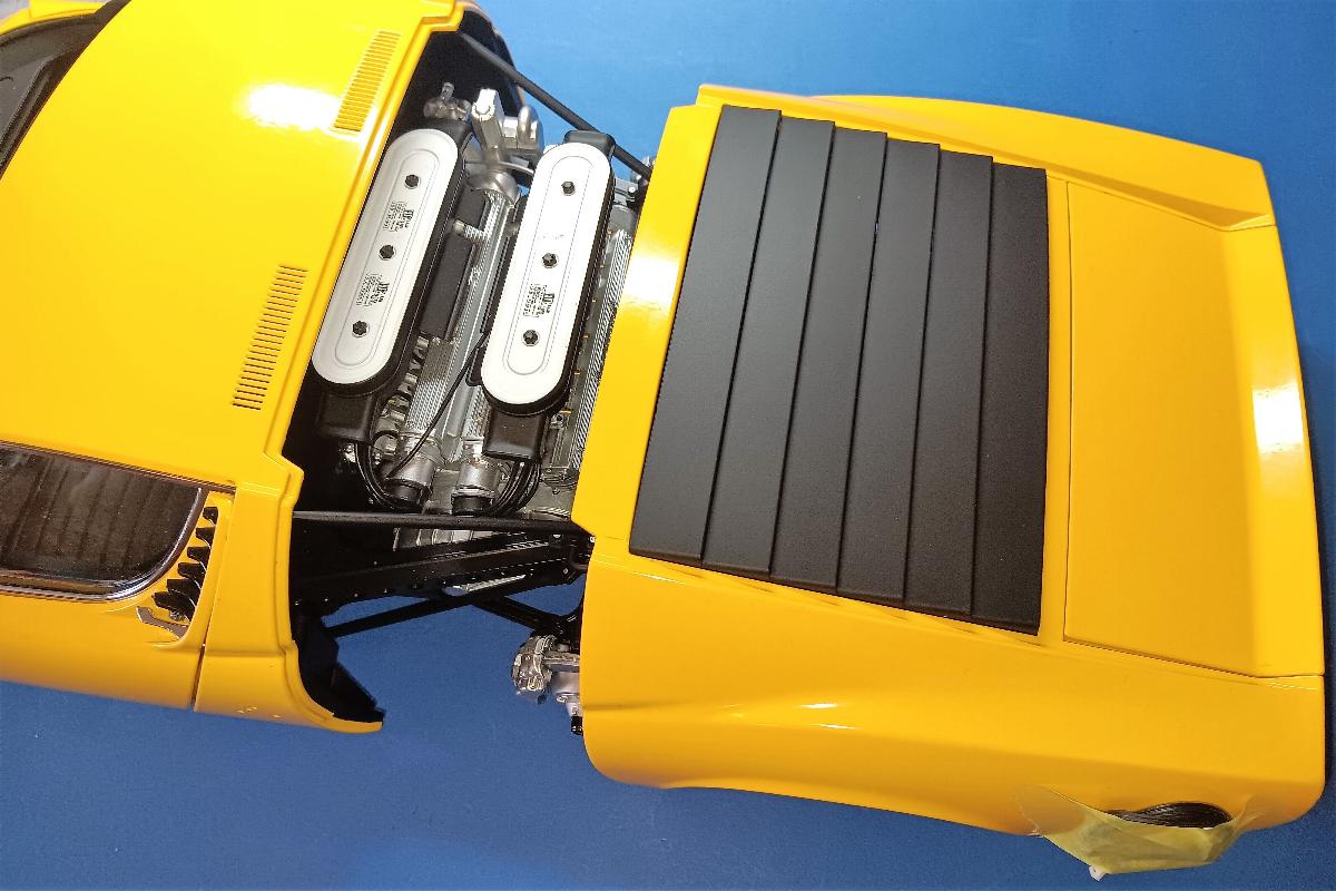

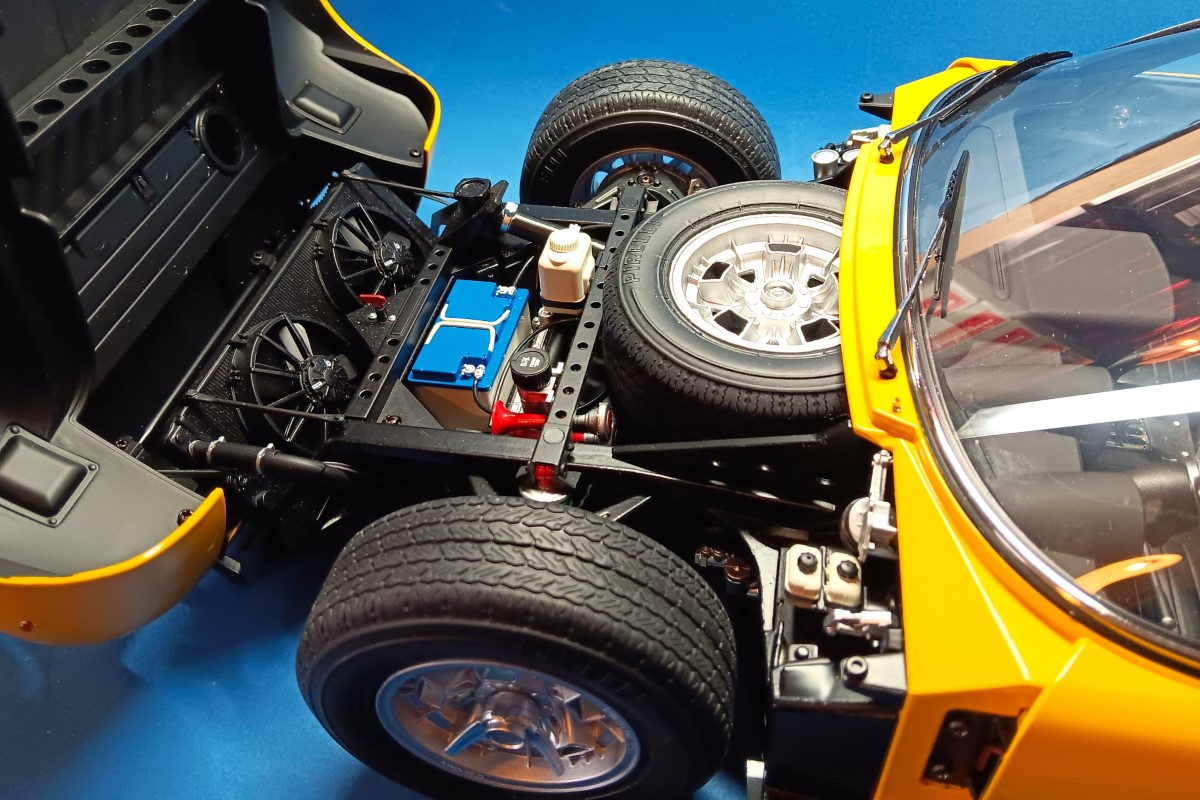

Schauen wir noch einmal unter die vordere Haube mit den ganzen Details:
Von dem sehr schön detaillierten Motor ist kaum noch was zu sehen, aber während des Bauberichtes haben wir ja alles bis in die kleinste Kleinigkeit sehen können!
Eines geht hier leider nicht: Das Motorgeräusch kann man nun einmal nicht fotografieren! Aber ich kann versprechen: Es ist vorhanden! Das Soundmodul funktioniert! Bezüglich der Lautstärke dürfte es gern wesentlich infernalischer sein. Wer schon mal einen echten Lamborghini gehört hat, weiß was ich meine, oder? Ein 12-Zylinder dieser Art ist eben kein Leisetreter.

Lamborghini Miura P400S in 1:8 von Hachette - Lieferung 25 – Ausgabe 100 Teil 5 - Fertig!
es ist soweit! Der Lamborghini Miura ist fertig! Zwei Jahre und einen Monat bzw. 120 Baustufen hat es gedauert! Exakt vor 25 Monaten am 21. Oktober 2021 habe ich den Baubericht hier gestartet und jetzt kommen hier die abschließenden Bilder zum fertigen Modell.
Leider „nur“ Indoor-Bilder aufgrund des unpassenden Wetters. Aber sobald wir mal ein paar sonnige Stunden haben werde ich mir diesen Brocken schnappen und entsprechende Bilder mit standesgemäßem Hintergrund nachliefern. Hier aber nun die Eindrücke vom fertigen Modell:
Vielen Dank an alle, die diesen Baubericht begleitet haben. Wir sehen uns sicher in einen der anderen Bauberichte wieder. Ganz sicher!

ein wirklich schönes Modell geworden, einzig der Bereich Tür - Schweller - Haube vorn links fällt etwas negativ ins Auge.
Aber ein Miura ist schon schön...

Der von Marek angesprochene Bereich ist wirklich unschön und liegt daran, dass die Haube leider in sich ganz leicht verzogen ist. Außerdem ist sie unten zum Schweller hin auch etwas zu weit nach innen gebogen. Ich traue mich aber nicht hier regulierend einzugreifen und die Haube zu spreizen. Wenn überhaupt könnte man das ja auch nur durch Auseinanderdrücken und überdehnen machen. Bevor man das Metall zum Reissen bringt lasse ich es lieber so wie es jetzt ist. In die Vitrine kommt der Miura ohnehin mit offenen Türen und Hauben, schließlich sollen die Details ja auch zu sehen sein.

bin spät gestartet aber heute ist meine MIURA fast fertig
Motorhaube montiert, schließt aber schlecht. Links OK, Rechts 1mm Abstand!. Steht da der weiße Kühlflüssigkeit Behälter
im Weg?
Unterboden montiert, Batterie angeschlossen: kein Ton, kein Licht!!
Hat jemand schon sowas?

an dem weißen Behälter wird es nicht liegen. Nimm den Tankeinfüllstutzen daneben nochmal raus. Ich bin mir sicher, das es an dem liegt.
Zu den Funktionen ist schwer was zu sagen, da kann der Fehler an vielen Stellen sitzen. Ich vermute, dass es am "Zündschloss" liegt. Da es sich bei dem Schalter um einen Taster handelt, geht es nur wenn der "Schlüssel" abgezogen und nach dem Anschalten am Unterboden eingesteckt wird.
Gruß Stefan

Bei dem Versuch die Motorhaube zu schließen ist die Schraube vom Vorderradnsbe abgebrochen!
Werde versuchen sie auszubohren oder mit "Metall " Kleber den Kopf zu befestigen.
Die Morthabe schließt schlecht, da die unteren Schrauben nachjustiert werden müssen! Vorher habe die Tankfüllstütze und den weißen Behälter entfernt- war nicht besser
Platine: weiterhin keine Funktion. Am Stecker_5 liegt 4,8V Stecker_6 vom Zündschloss zeigt "geschlossen" wenn der Schlüssel drin steckt!
Da keine Reaktion auf irgendwelchen Schalter ( Ein/ Aus) erfolgt, bin der Meinung dass die Platine kaputt ist

Der Miura war bei mir auch der Albtraum an Passgenauigkeit.
das Problem vorne habe ich es mit Unterlegscheiben gelöst und hinten mit fräsen.
Schau einfach mal hier der hat es genau wie ich gemacht : mymiurabuild.com schau Stage 100 ist die Fronthaube gut erklärt und Stage 95 die Motorhaube.
Platine war bei mit ohne Defekte oder Fehler.
Gruß Giorgio
