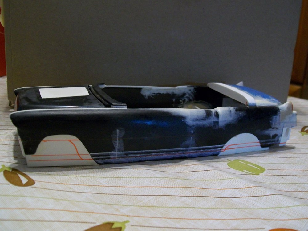

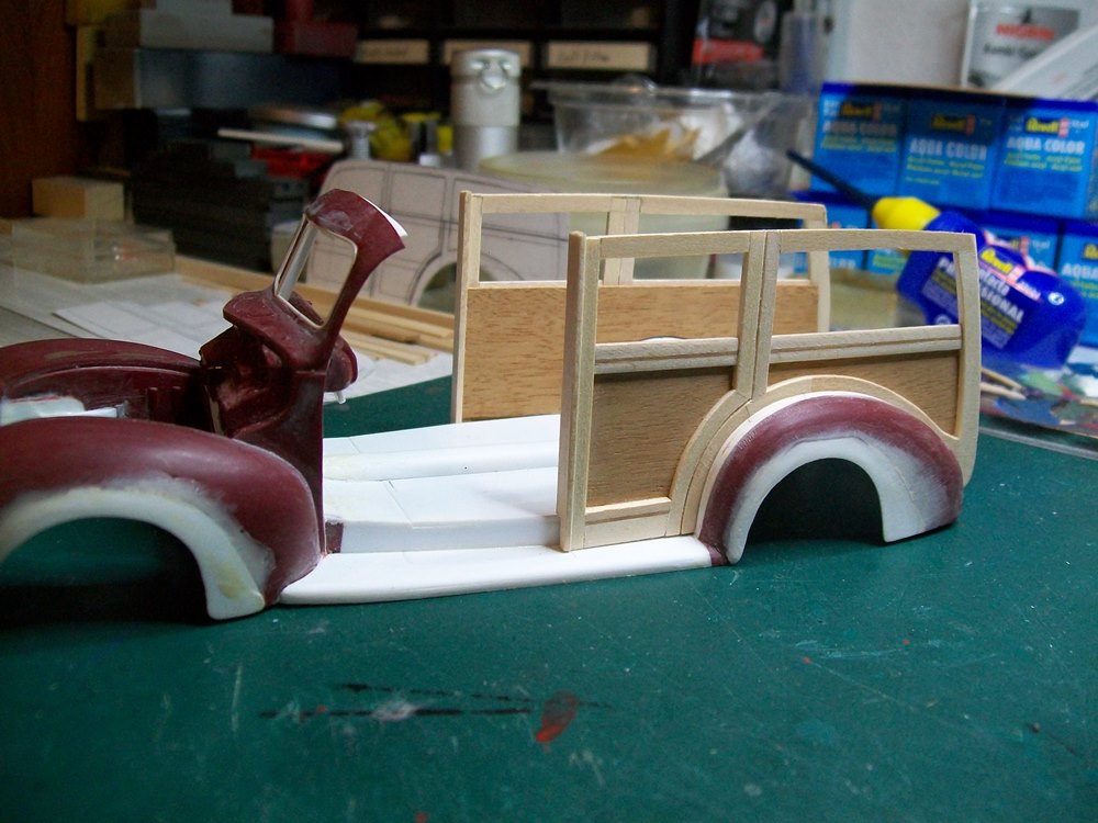

Bin an meiner Holzhütte auch ein bisschen weiter gekommen
Ich hab aber bei meinem Wagen noch einen Fehler gefunden
Ich bau meinen Woody auf der Coupe-Basis
Da hätt´ich das Blech über der Windschutzscheibe etwas erhöhen sollen.
Beim Woody ist das Stück noch ein bisschen in der Flucht der Scheibe
Schon zu spät
Ich sag einfach,meiner ist etwas gechoppt
Gruß Michael
Da bin ich bei meinem auch grade dabei. Das wird echt knifflig eine gleichmäßige Form hinzukriegen.

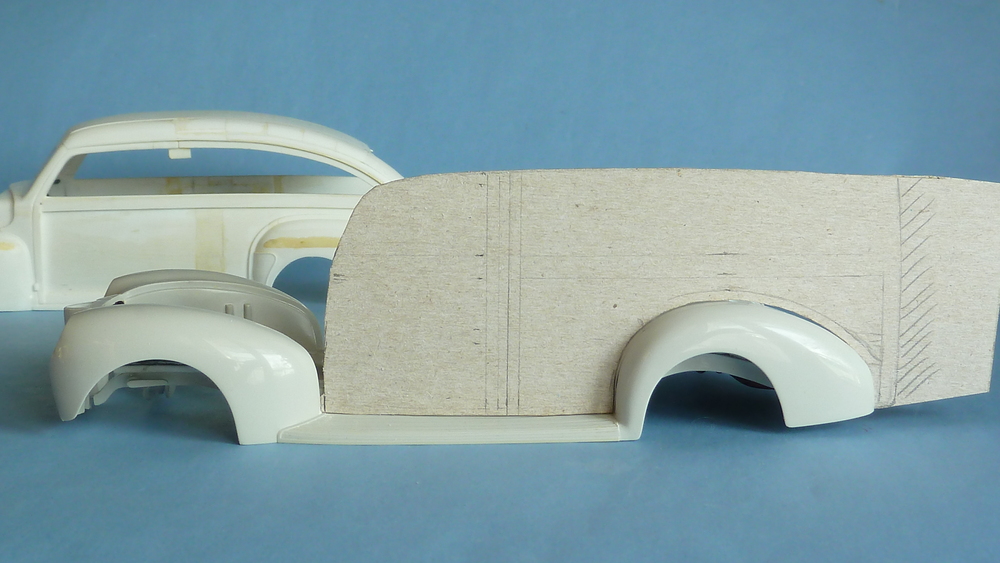

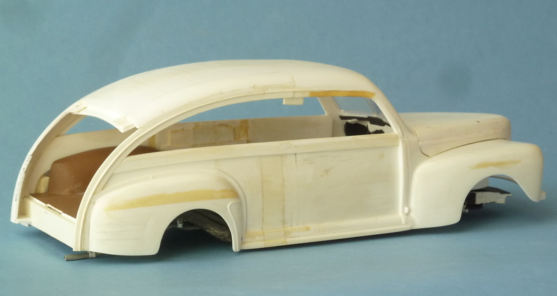

Mein 1940er Ford Woody sieht momentan so aus:
Die hinteren Kotflügel habe ich etwas auseinander gespreizt. Man kann auch erkennen, dass ich die Karosserie vor der Windschutzscheibe auseinander getrennt habe und ein Stück Plastik einsetzte.
Hier habe ich einen 0,5mm Plastikstreifen dran geklebt, um die passende Höhe für den Dachanschluß zu kriegen. Zuvor machte ich noch eine feine Rille knapp oberhalb dem Scheibenrahmen rein, damit das Plastikteil nahtlos ansetzt. Dann hinterklebe ich alles damit es sehr fest wird.
Das Pappeteil entspricht der korrekten Größe. Inzwischen bin ich dran das aus 1mm Plastik zu machen. Erst wenn beide Flächen rechts und links aber noch ohne die "Hölzer" fertig sind, wird das Dach angeklebt.
Damit der kurze vordere Teil der Karosserie einwandfrei sitzt wenn der Rest dahinter abgetrennt wird, mußte ich ein langes Teil einkleben das den richtigen Winkel einhält.

Aber sag:, Was ist das Im Hintergrund für ein Woody Fastback? 48-er Ford ?
Das dachte ich mir schon dass eine Frage zu diesem Modell kommt, zu meiner Motivation habe ich den in den Hintergrund gestellt.
Vor 10 Jahren hatten mich die Woody's total begeistert und ich ich baute an dem 1931 Ford (Revell), ist vieles angefangen;
und am 1941 Ford (AMT), ist seitdem "fast" fertig, weil ich den Chrom-Gießast "verlegte". Den habe ich zwar in einer anderen Schachtel längst wieder gefunden, aber keine Motivation mehr die paar Sachen fertig zu machen;
und am 1940er Ford, aber da reichte es nur um mal Fotoabzüge machen zu lassen.
Und natürlich den 48er Ford Woody von Revell, der ist zu 99% fertig.
Und dann der Wagen auf dem Foto im Hintergrund !
Die Inspiration kam von einem schönen Foto in einem Cadillac-Bildband von Maurice D. Hendry. Die Vorlage ist ein total schicker 1941er Series 62 Custom Estate Woody. Der ähnlichste Bausatz ist der 1948er Ford Woody, den ich dann auseinander nahm und verlängerte, damit die Proportion stimmt.
Da steckt schon viel Arbeit drin, bis ich dann an die Rundungen zum Heck kam - da hatte ich keine Lust mehr. Erst kürzlich habe ich aber die linke Sieite gemacht. Das Schwierige ist der runde Übergang von der Seite zum Dach, und dann noch gleichmäßig von vorn bis hinten, auf beiden Seiten.
Den Originalwagen gibt es womöglich nicht mehr, sondern nur noch einen "komischen" Nachbau.

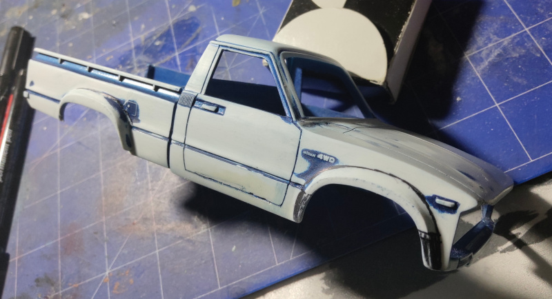

Nach langer Pause melde ich mich mit einem neuen alten Projekt zurück. Die Rede ist vom 78er Toyota Hilux RN30 Lowrider von Aoshima, den ich zu einem ganz besonderen Projekt machen werde. Das wird aber vorerst noch nicht verraten. Hierfür gibt's schon kleine Fortschritte bezüglich Karosserie. Die Kotflügel werden schmaler gemacht und noch ausgebessert. Mit der linken Seite hatte ich schon begonnen, mit der rechten wird's genau so verfahren. Weitere Fortschritte werden folgen.
Gruß :wink:
Eugen S.

Die Kotflügel wurden nun überarbeitet, fehlen nur noch die Feinarbeiten daran. Das heißt kleben, spachteln, schleifen usw. Aber das alles nach und nach.
Gruß :wink:
Eugen S.

Bei meinem 1940-Ford-Woody hat sich etwas getan.
Glücklicherweise habe ich das Dach des 48er Ford. Ohne diesem hätte ich den Umbau nicht gemacht.
Insgesamt war das Anpassen an die A-Säule, die Regenrinnen usw. eine große Herausvorderung.
Ein schmales Stück, so breit wie die Holzleiste, habe ich von der Türe dran gelassen.
Das abgetrennte Dach ist von einem schon mal gebauten und bemaltem Modell.
Damit die Seitenteile gleichmäßig anliegen habe ich erst mal 0,25mm-Plastik dran geklebt.

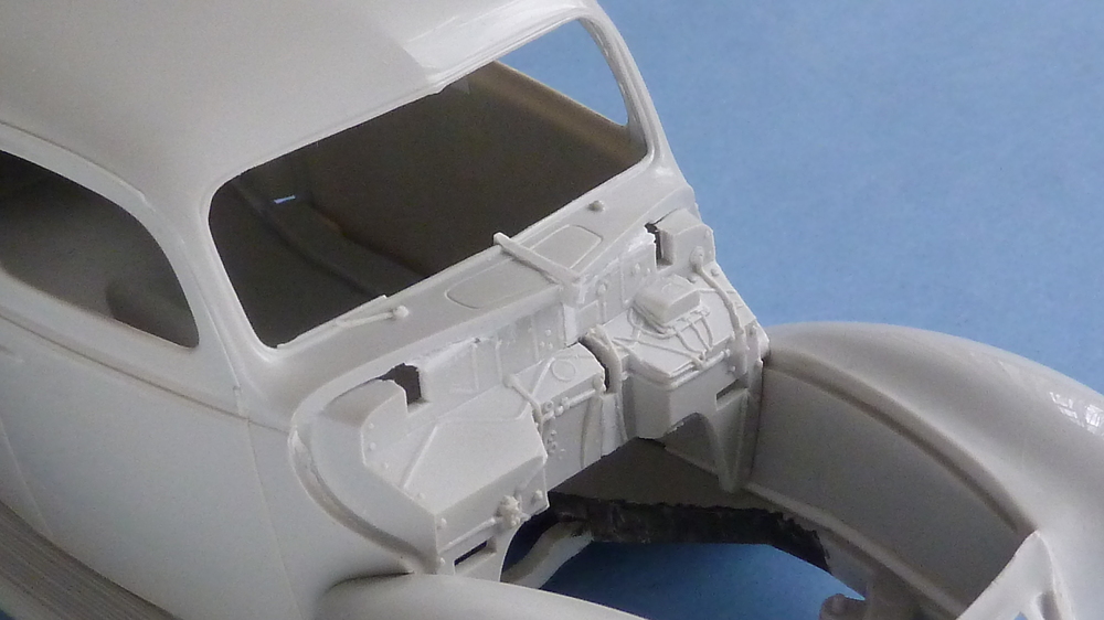

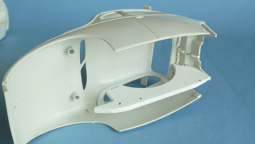

Als ich im Keller nach diversen Modellen suchte fiel mir wieder die (zu) große Schachtel des "Opel Blitz Truck 1936" von Italeri ins Auge.
Seit etlichen Jahren schaue ich immer wieder mal rein, habe auch mal die Türen sowie die Motorhauben- Teile abgetrennt, die Italeri ja aus einem Stück fest an dem Oberteil/Dach bzw. an den Seitenteilen gemacht hat.
Eigentlich ein Unding wenn man den Motor sehen wollte. Aber der Motorrraum ist auch nur ein unrealistischer Hohlraum ohne normale Feuerwand. Italeri hat stark an Bauteilen und Material gespart.
Jedenfalls hatte ich nie einen Plan wie ich diese Multipeace-Karosserie zusammenbauen sollte, weil Italeri es unmöglich schlecht gemacht hat um diese Teile gut zusammen zu fügen. Vor allem vorne (Kühler, Stoßstange, Kotflügel) gibt es kaum Klebefläche.
Solange ich die Idee noch im Kopf habe, habe ich diese üblen Problemstellen angegangen.
Hier ein paar Bilder dazu:
Den Kabinen-Innenboden mit den schmalen Kotflügel-Innenseiten habe ich schon mal fest auf das Chassis geklebt. Klare Markierungen dafür sind keine da, weshalb ich erst mal die Karosserieteile mit Klebeband zusammenfügte um die einigermaßen korrekte Position zu ermitteln. Unter den Innenboden müssen 1mm-Plastikstreifen, sonst gibt es keinen Kontakt zum Chassisrahmen.
Vorne unter den Kotflügel und seitlich klebte ich Plastikteile, damit ich den Kühler/Stoßstange auch vernünftig festkleben kann. Ansonsten ist die Gefahr zu groß das Kleber im Spalt zwischen den Teilen ist, wo nur ein Spalt sein sollte.
Ausserdem habe ich so eine viel bessere Kontrolle über die Passgenauigkeit.
Ich hoffe ich konnte anderen Opel-Blitz-Bauern eine kleine Hilfestellung mit meinen Ideen geben. ;)

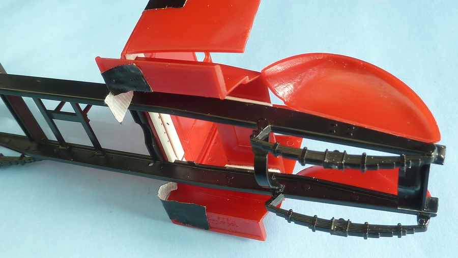

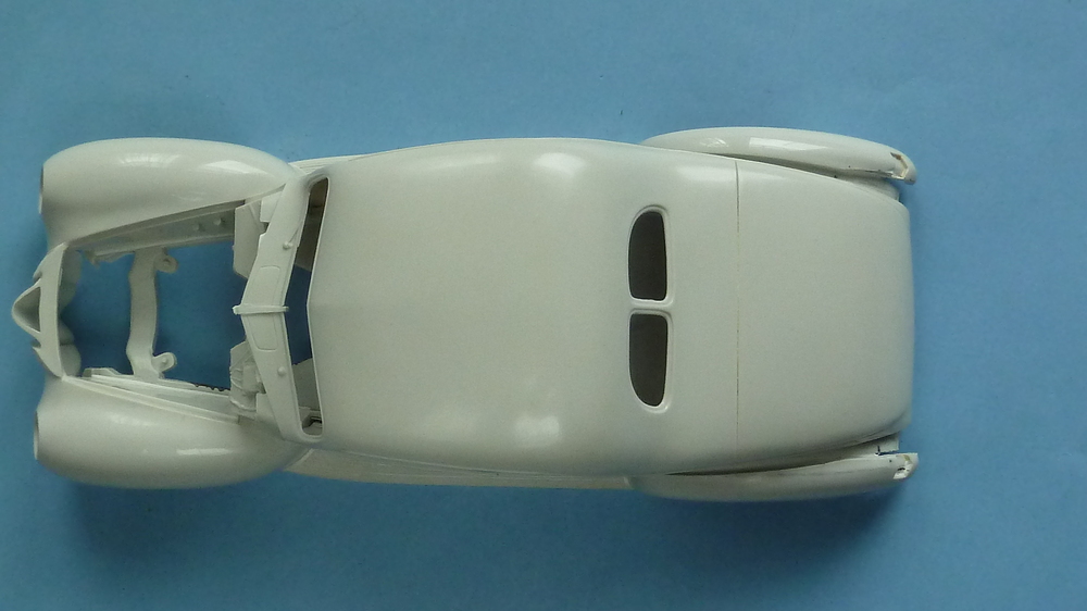

Inzwischen habe ich mal geschaut ob auch die Stellung der Räder stimmt und der optische Eindruck wenn die Achsen dran sind.
Italeri hatte es in den 80ern nicht so genau genommen mit der Originaltreue und der Stimmigkeit wenn alles zusammen gebaut wurde. Darum sieht man gebaute Modelle in den alten Bauanleitungen immer so, dass man den Schwachpunkt nicht gleich bemerkt.
Die Räder und Achsen habe ich mit Klebestreifen zusammen geklebt und unter die Achsen gestellt.
Leider musste ich nun feststellen, dass (nach meinem Geschmack !! ) die vorderen Kotflügel zu hoch über den Rädern stehen. Mich stört das, drum habe ich versucht das zu ändern, .. bisher mal nur links - sieht bei einer Reduzierung des Abstands um ca. 2mm deutlich besser aus.
Dann ist aber der hintere Aufbau, der ohnehin zu hoch steht, noch höher und ergibt eine echt scheußliche Keilform. Das wird dann schwierig hier das zu ändern.
So sieht es aus, wenn noch nichts geändert wurde:

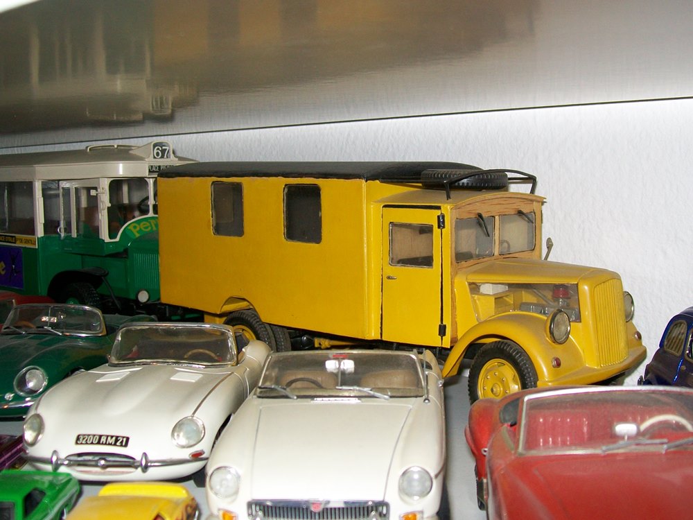

Hallo Thomas
Zwischendurch mal ein Laster
Den hab ich auch noch da
Damals gab´s noch kein Internet
Einheitsfahrerhaus und Aufbau aus Pappe
Gruß Michael

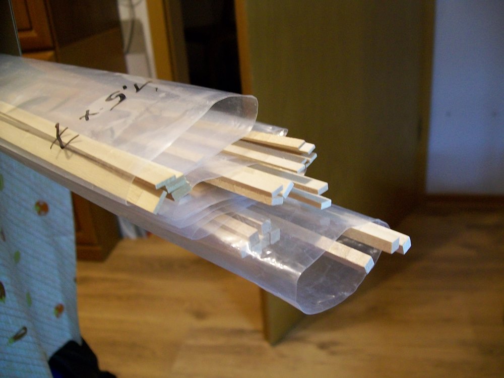

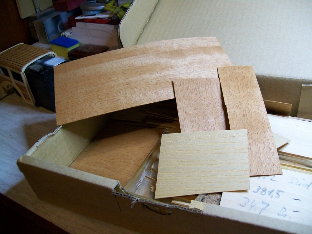

Was ist das für ein Holz?
147
Donnerstag, 7. März 2024, 16:40
Das sind Lindenholzleisten in verschiedenen Abmessungen.
Und Furnierholzreste von einem Arbeitskollegen.
Das dunkle Furnier hab ich in schmale Streifen geschnitten und mit etwas Abstand auf den Querstreben verklebt.
Da kommt aus dem hellen Furnier noch eine geschlossene Lage drauf.
Die wird dann sauber verschiffen und verspachtelt und darauf wird mit Holzleim ein ganz normales Blatt Papier geklebt
Gruß Michael
