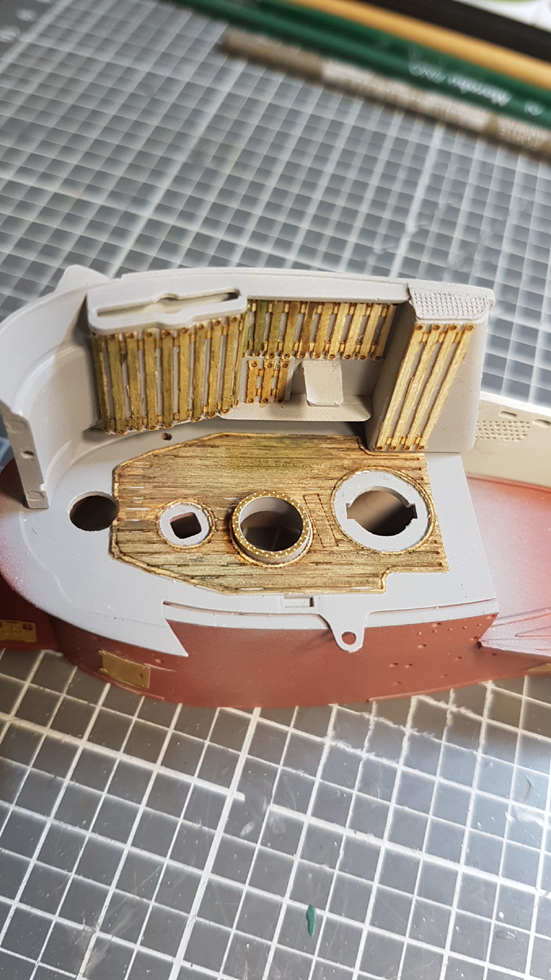

Derweil habe ich auch mit der Lackierung des Holzdecks und der ersten Innenverkleidung begonnen. Der Wasserfarbkasten meines Sohnes leistet gute Dienste:
Am Ende der Farb-Reise bin ich aber noch nicht, da fehlt mir noch einiges an Farbtönen. Kommt Zeit, kommt Farbe 8)

schöne Feinarbeit zeigst Du da. Dein Turmluk und die zwei Periskope sehen super aus! Auch die Holzverkleidung weiß zu gefallen!

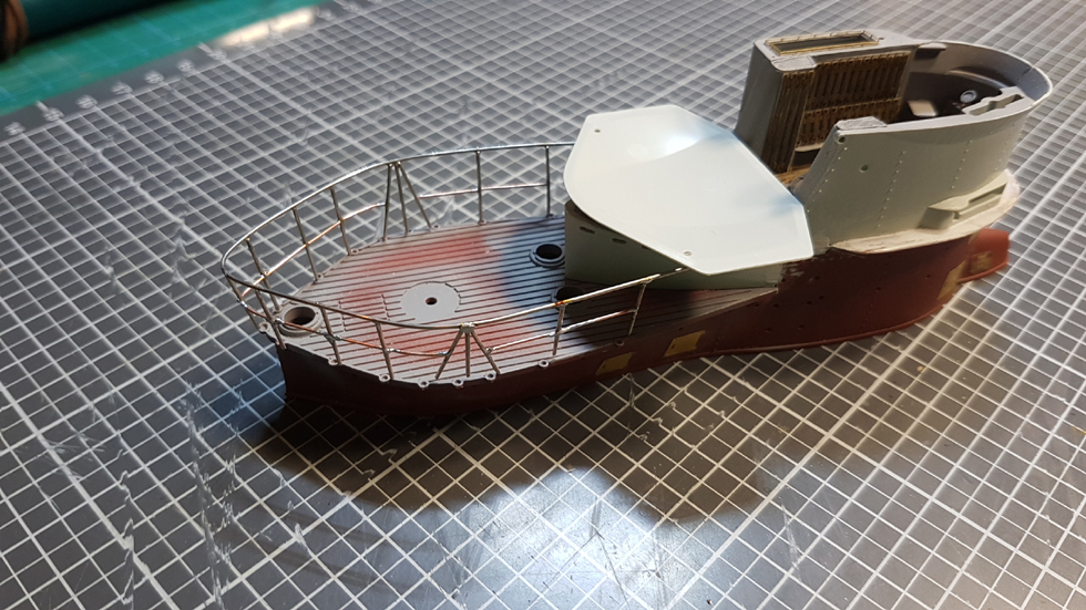

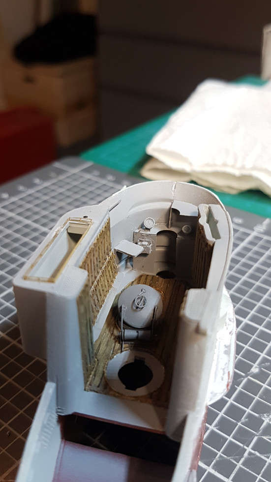

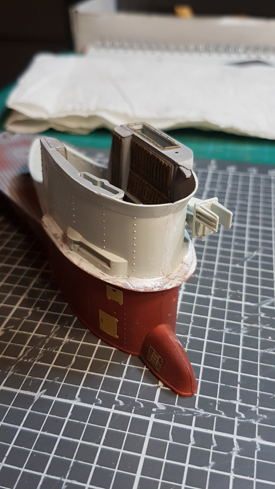

Die Hälften der Brücke sind zusammen geklebt. An der Außenseite war viel Spachtel- und Schleifarbeit nötig :will: Die ersten Teile der Ausrüstung haben auch ihren Platz gefunden: Turmluk, Frontverkleidung mit den Steuerelementen sowie eine Abdeckung. Die Sehrohre und UZO kommen erst nach dem Lackieren der Außenseite. So kann ich das Innere der Brücke noch mit einem Stück Schaumstoff abdecken 8)
Hier jetzt ein paar Bilder:
Stellprobe auf dem Rumpf. Man erkennt so langsam, was es wird ;)
Das war's für heute. Wie es weiter geht, erzähle ich euch beim nächsten Mal...

Der Turm wird langsam.... sag: Schleifst Du die Nieten noch ein bisschen runter?

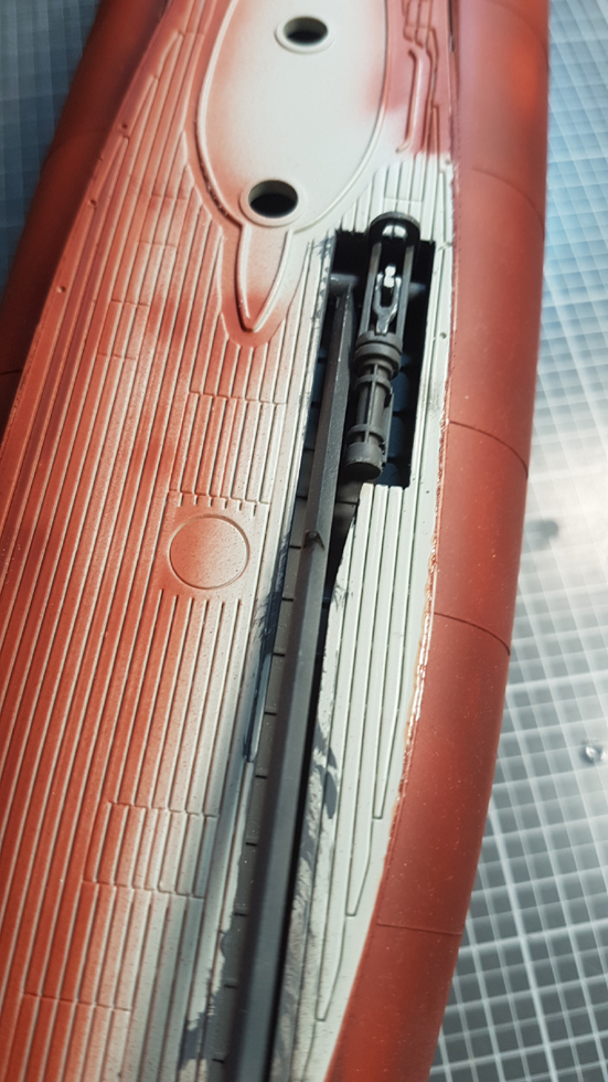

Kannst Du beim nächsten Mal die Schnorchelanlage im Rumpf zeigen, wäre interessant wie detailliert der Bausatz ist!

Die Holzverkleidung sieht klasse aus.
Hast Du die Klappsitze etwa noch beweglich
gestaltet?

@Gustav: votum est mandatum meum:
Die Farbe ist beim Einbau ein wenig abgegangen :motz: Hier werde ich nochmal ausbessern. Zum Glück lassen sich die AK-Farben mit dem Pinsel genauso gut verarbeiten wie mit der Airbrush 8)
@Ray: Verrückt ... ja, aber so verrückt? Nein. Die Klappsitze sind feste Ätzteile aus dem Ponton-Satz.

Ich gehe mal davon aus das du den Schnorchel hochgefahren einbaust…

@Gustav: Ja, der Schnorchel wird aufgerichtet verbaut

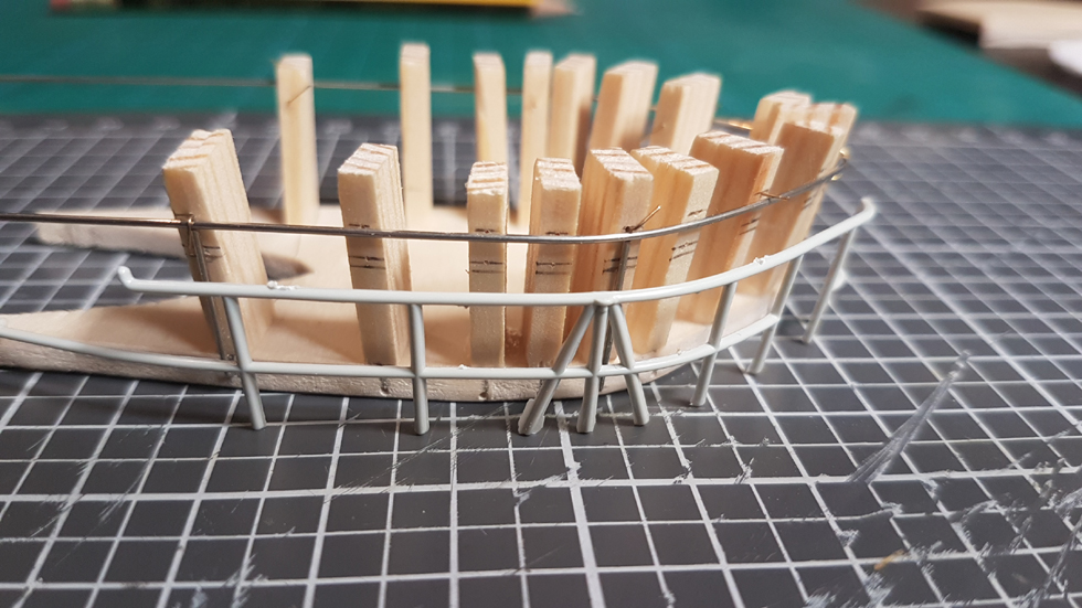

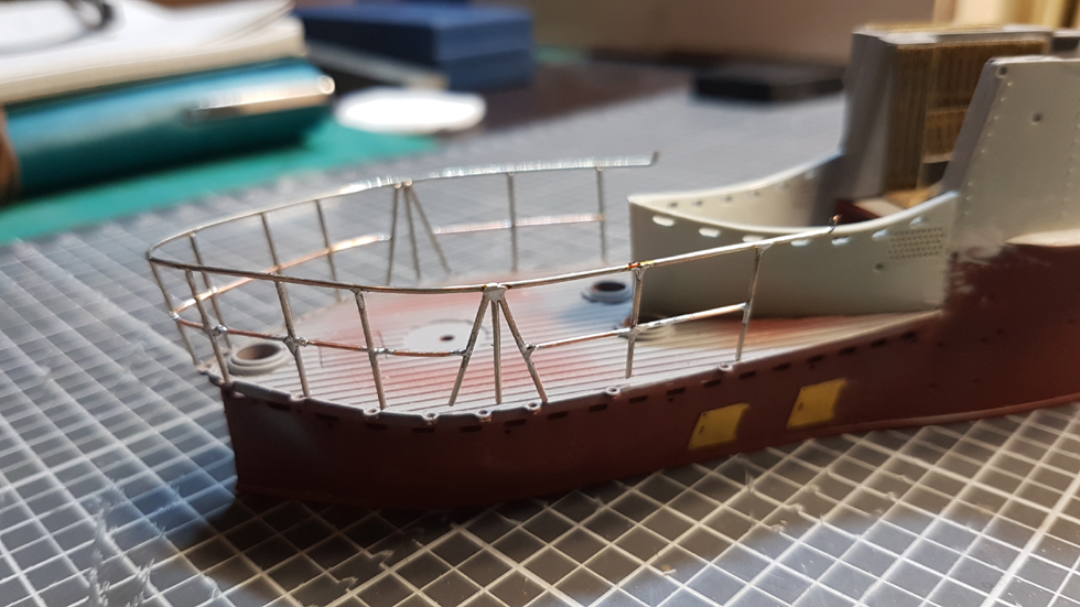

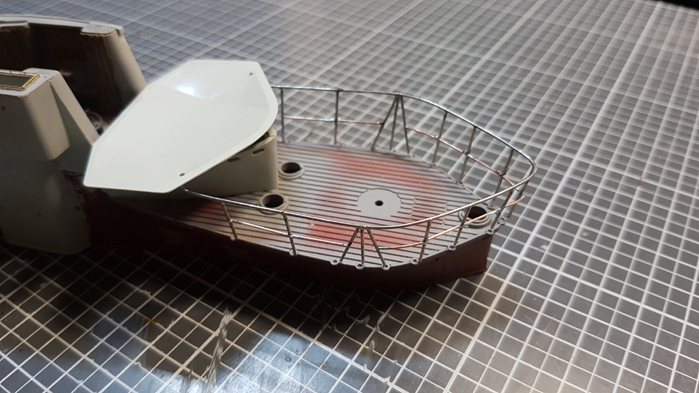

Aber der Reihe nach. Um das Holzgerüst wurde der obere Handlauf aus 0,7mm verzinnten Kupferdraht gebogen. Stück für Stück erst die Rundung am Heck, dann der Rest.
Vergleich mit dem Bausatzteil ... viel feiner:
Aber irgendwas stimmt da doch nicht ... :du: Richtig, ich muss ja die Bodenplatte mit einrechnen:
So muss das:
Also nochmal den Handlauf biegen, diesmal 4mm weiter oben:
Die ersten senkrechten Stützen. Mit den kleinen Drähten habe ich das Ganze immer fixiert:
So ging es weiter, bis alle Stützen rundum aufgestellt waren. Die hab ich gleich verlötet, aber kein extra Bild gemacht. Anschließend dann die Zwischenstücke aus 0,6mm Kupferdraht eingesetzt und auch verlötet. Damit war die Reeling fertig:
Das sieht einfach nur gruselig aus. Die Lötstellen viel zu grob, die Streben passen auch nicht richtig :motz:

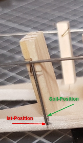

Grund ist, dass die Stellen, an denen die Streben auf dem Deck sitzen, oben auf der Grundplatte angezeichnet sind, ich sie aber seitlich aus der Mitte kommen lasse:
Das gibt vor allem bei den schrägen Stützen einen ordentlichen Versatz :bang:
Aber ich habe meine Fehler erkannt und mir auch ein paar Gedanken zur Verbesserung der Methodik gemacht. Hier werde ich einen weiteren Forums-Hinweis, diesmal von Jochen:

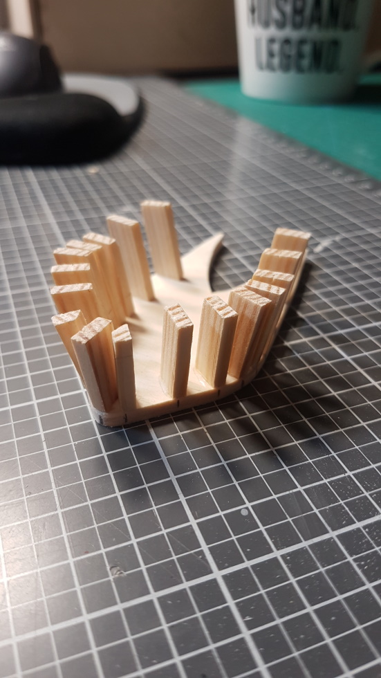

Die Winkel habe ich mir also erstmal auf einem Balsabrettchen (zufällig Balsa, weil es grad zur Hand war..) aufgezeichnet. Dabei hat der Bleistift im Holz so tiefe Eindrücke hinterlassen, dass die Drähte darin auch gleich liegen blieben und mit einen Streifen Tesa perfekt fixiert waren. Eine Zufallsentdeckung, die ich mir gemerkt habe..
in die Reeling-Herstellung à la Gustav einfließen lassen.
Mein Plan ist jetzt, eine neue Vorlage zu erstellen, diesmal allerdings aus Balsaholz und massiv, inklusive der Schrägen an den Seiten. Da kann ich dann die Drähte in die bleibenden Eindrücke des Bleistiftes legen, mit kleinen Federstahl-Krampen fixieren und vermutlich viel sauberer löten :nixweis:
Hoffe ich :pfeif:
Mal sehen 8)
Ob es was wird ... richtig ... erzähle ich euch beim nächsten Mal.

Never Give Up :idee: Du musst die Bodenplatte aus Holz so groß machen, das du Löcher für die senkrechten Relingsstützen auch senkrecht bohrst und den Draht dort einstellst. Unbedingt vor Löten auf 1/10 mm genau ablängen ... Balsaholz und voller Block wird dir nicht wirklich helfen.

@Gustav: Vom Vollklotz erhoffe ich mir eine bessere Fixierung beim Löten. Gerade mit den kleinen Stückchen der Mittelstrebe hatte ich so manche Probleme :will:

Das mit dem Vollklotz könnte schon funktionieren, ich habe allerdings, man sieht es in meinem Beitrag wohl nicht so gut, an der eigentlichen Lötstelle noch eine Aussparung ins Holz gedremelt, um einen direkten Kontakt von Holz und Lötzinn zu vermeiden. Was den Vorteil der besseren Fixierung kleinster Teile natürlich wieder relativiert, aber mit kleinen Drahtkrampen anstelle des von mir verwendeten Tesafilmes sollte das wohl hinhauen.
