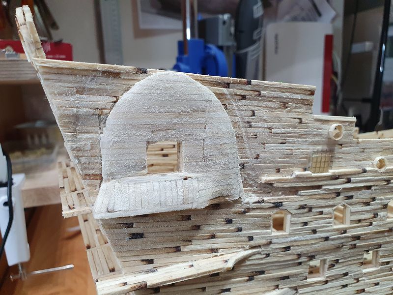

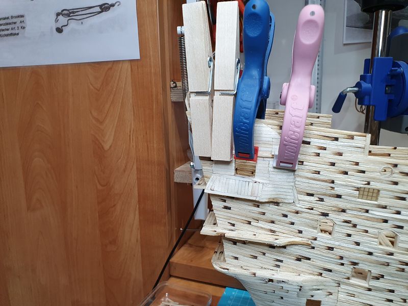

121

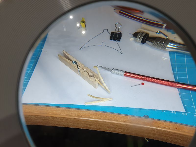

Sonntag, 30. Juli 2023, 21:28

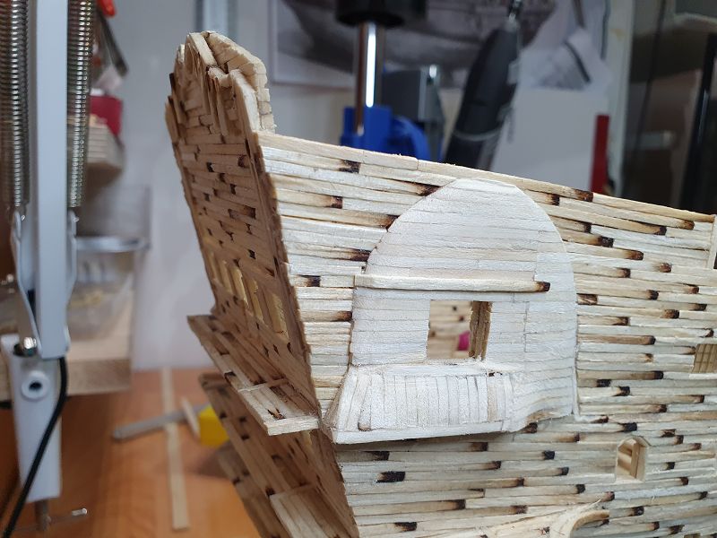

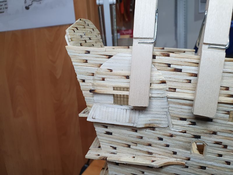

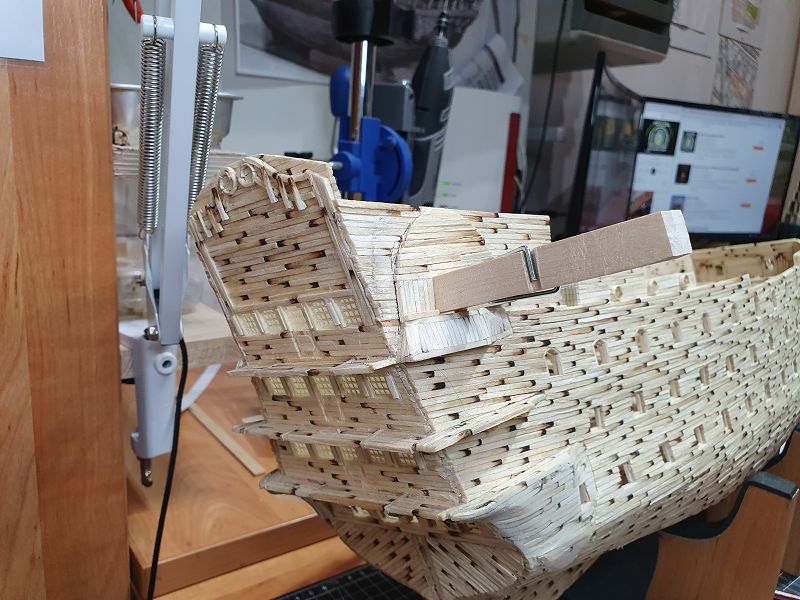

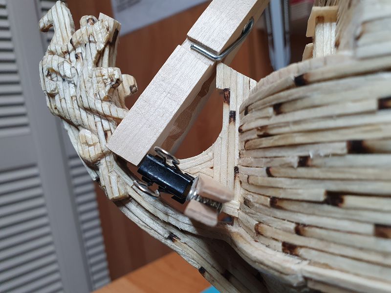

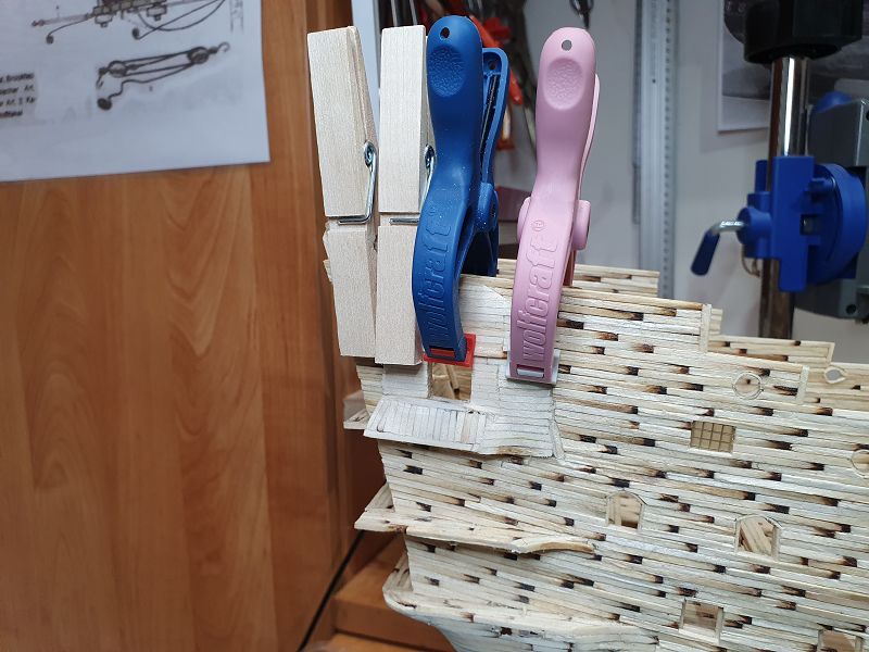

Und den oberen Teil der Tasche aufbauen

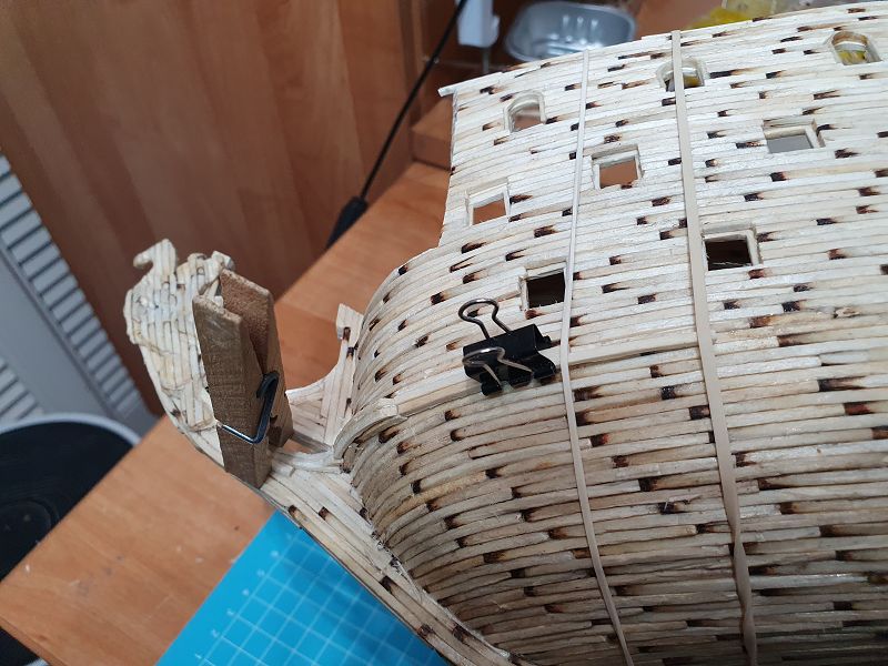

Wobei ich nicht mal ein neues Klötzchen herstellen musste,weil eine Wäscheklammer zufällig genau in die Fensteröffnung passte.
Als ich noch ganz klein war gab mir mein Opa einen guten Rat:
„Junge, solltest du mal eine helfende Hand brauchen, dann schau ans Ende deiner Arme, da sind zwei davon“
122
Sonntag, 30. Juli 2023, 21:34
Und wieder schleifen. Wobei ich einige Streichhölzer wieder entfernen musste da sie dabei störten.

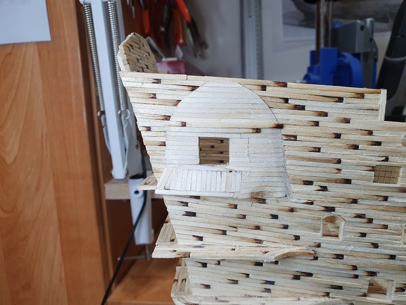

Und die Beplankung für diese Seite fertigstellen
123
Sonntag, 30. Juli 2023, 21:44

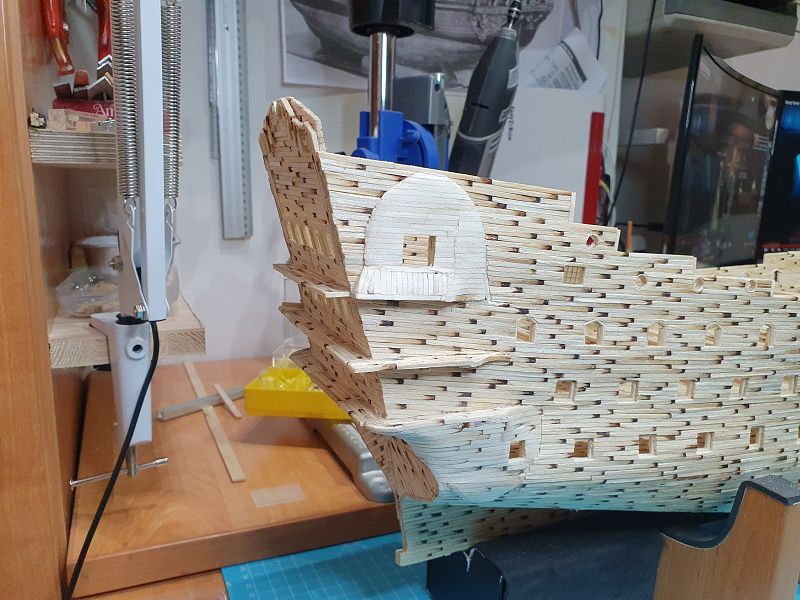

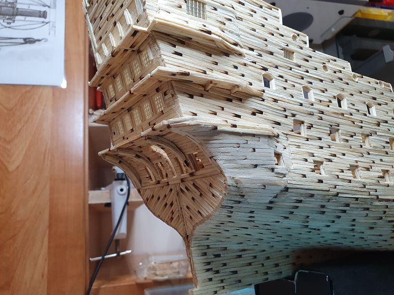

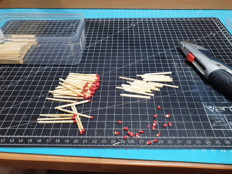

Der Rumpf wäre im groben soweit fertig beplankt. Nun geht’s erst mal an die Beplankung der Seitentasche.
Dazu habe ich mir einige Streichhölzer halbiert.

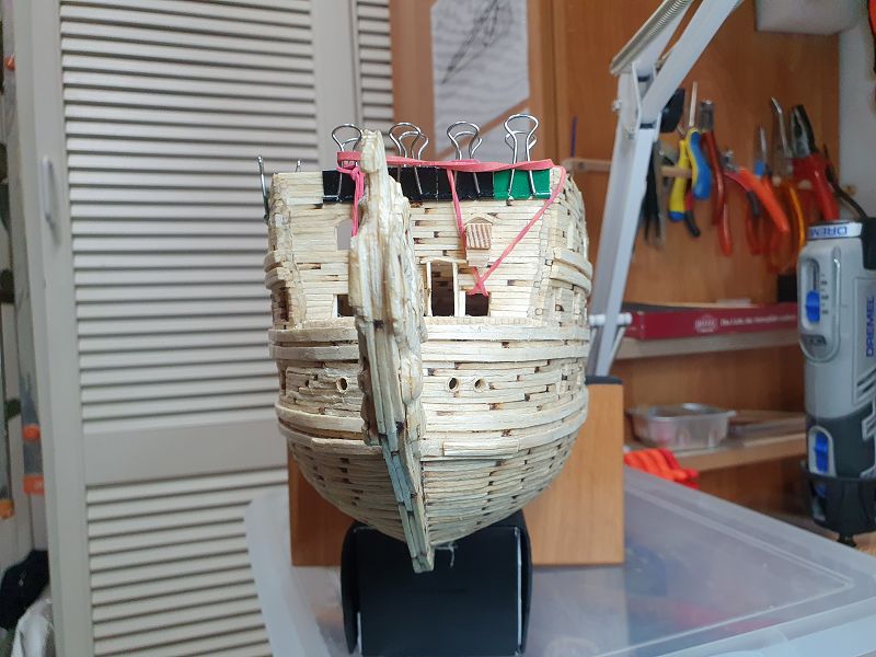

21a
Das erste Streichholz für die Beplankung der Seitentasche. Ich hoffe nur ich habe es fest genug eingespannt.
Ja, passt und hält
124
Ja, passt und hält

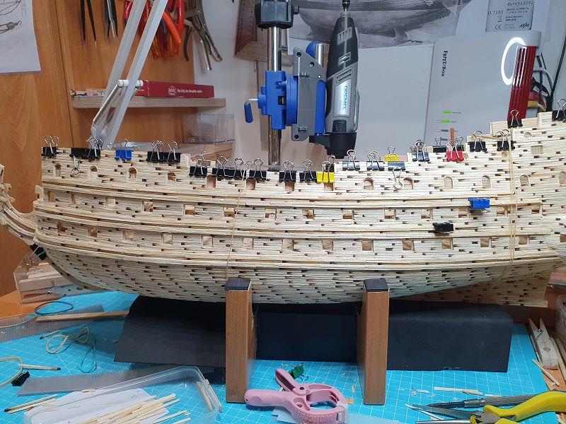

125

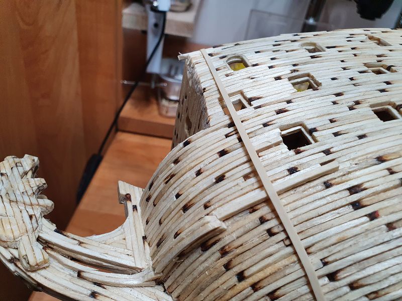

Sonntag, 30. Juli 2023, 21:57

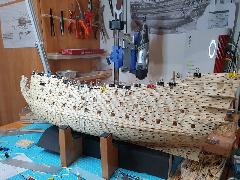

Und nun lustig ans Beplanken.
Von wegen Lustig. Das festspannen der Hölzer ist ein Krampf. Jede einzelne Lage Streichhölzer dauert ewig. Dagegen war der Rumpf, auch wenn ich
gefühlt 90% der Streichhölzer zurecht schnitzen musste, eine Kleinigkeit
126
Sonntag, 30. Juli 2023, 22:05
Aber es geht voran. Langsam, aber stetig.
Und irgendwann …

Das wäre dann also die eine Seite.
Aber so ein Schiff hat zwei Seiten.

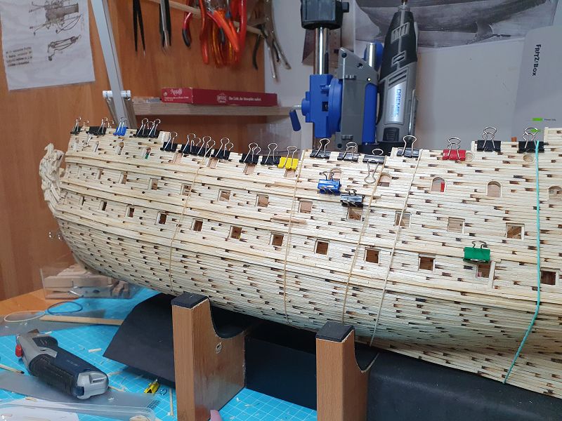

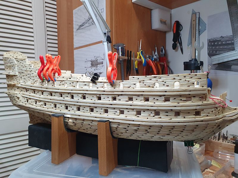

128
Montag, 31. Juli 2023, 12:03
ich bin jedes Mal aufs neue zutiefst beeindruckt ...
:respekt: :dafür:
129
Donnerstag, 5. Oktober 2023, 14:17

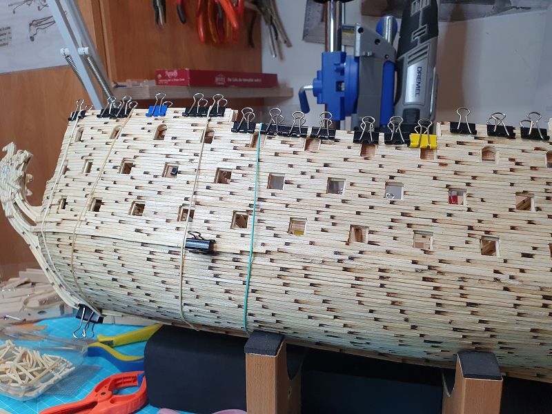

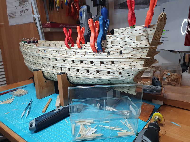

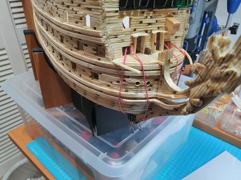

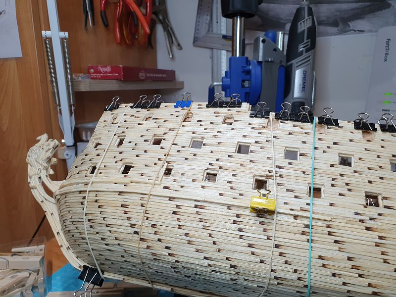

So Backbord ist nun auch beplankt. Jetzt sind die Barkhölzer dran. Ich musste immer wieder an den Einwand von Jan denken der mir riet die Barkhölzer deutlicher abzuheben. Er schlug dunkle Farbe
oder Beize vor. Auch Feuermann war der Meinung die Barkhölzer und Stückpforten gingen im Ganzen unter.
Auch nach langen grübeln kann ich mich immer noch nicht zu farbliche Akzente entschließen. Aber es gibt da vielleicht eine andere Möglichkeit die Barkhölzer deutlicher hervorzuheben. Wie wäre es die Barkhölzer aus Streichhölzer ohne (abgebrannten) Kopf herzustellen. Also mal schauen.
Zuerst mal genug Hölzer vorbereiten.

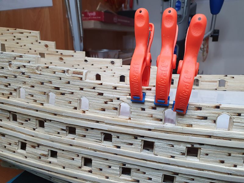

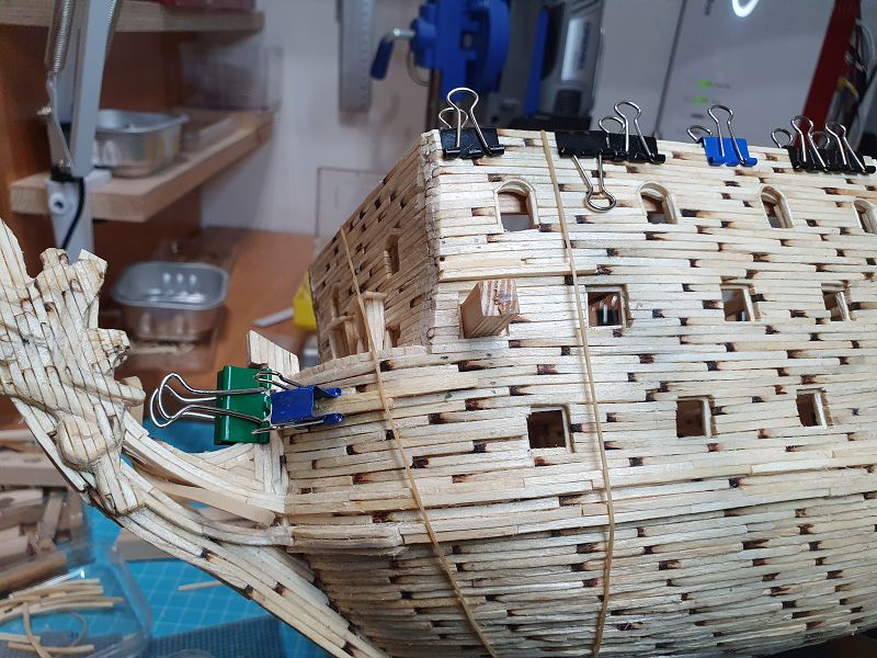

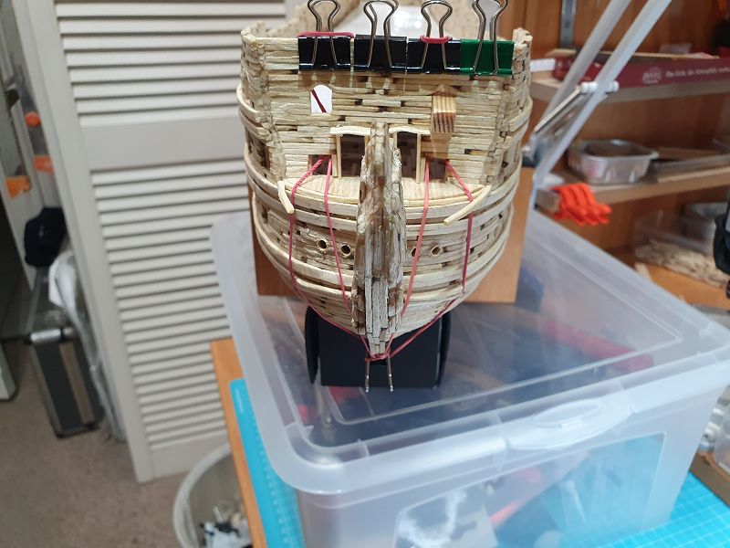

Das anpressen an den Rumpf stellt sich doch etwas komplizierter heraus. Den da die Barkhölzer so deutlich hervorstechen müssen sie auch besonders eng an den Rumpf anliegen. Also möglichst so das möglichst auch die kleinste Fuge nicht zu sehen ist.

Natürlich sollte ein gleichmäßiger Abstand zwischen den Reihen sein.
Und auch hierbei sind zum anpressen der Hölzer kreative Lösungen gefragt.

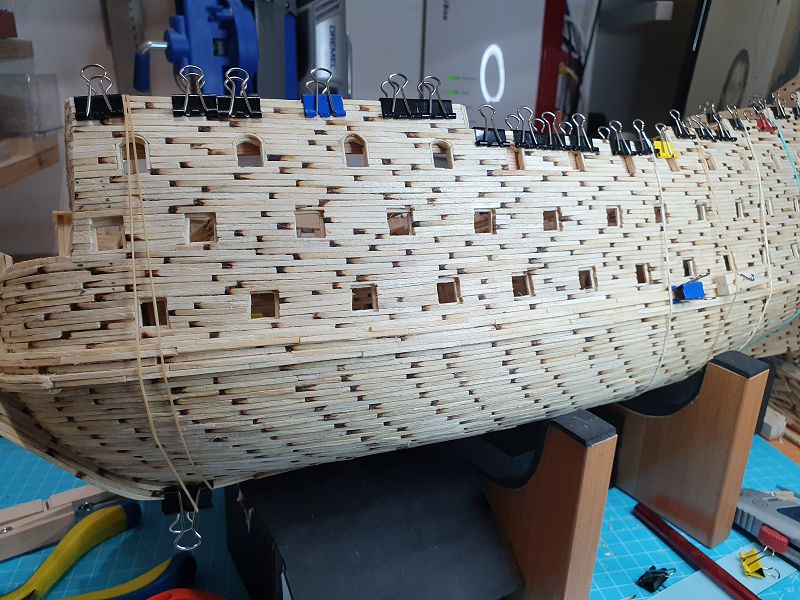

Die ersten Beiden Reihen sind so weit gemacht.
Also weiter mit den Anderen. Etwas doof ist das ich dabei nicht fortlaufend weiter arbeiten kann. Wenn das eine Streichholz gerade angepresst wird kann ich nur sehr vorsichtig in einer anderen Reihe ein nächstes ankleben. Ansonsten verschiebt sich leicht das Erste. Ist eben alles etwas fragil.

Aber es geht voran.

Donnerstag, 5. Oktober 2023, 15:07

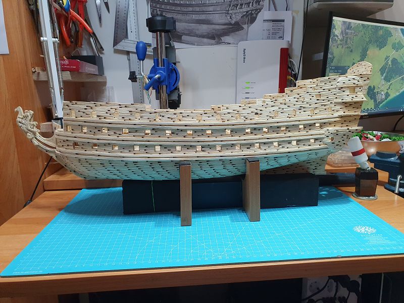

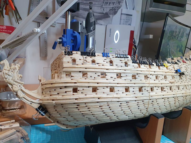

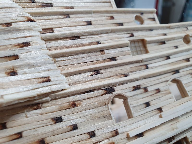

Noch etwas angeschliffen und die erste Seite hat nun auch Barkhölzer . Und so sieht es erst mal aus.
Zuerst kamen mir die Barkhölzer etwas zu gewaltig vor. Aber je länger ich es mir ansehe, umso mehr denke ich dass es passt. Schade ist das , nicht so schön wie beim Heller Modell, die Barkhölzer in die Lienen der Balkone übergehen. Aber es passte leider nicht da ich mich ja nach dem Gallion richten musste. Oder natürlich einer von euch hat eine Idee?
Na ja, zumindest kommen so die Barkhölzer deutlich zur Geltung.
Fortsetzung folgt.....

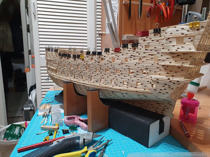

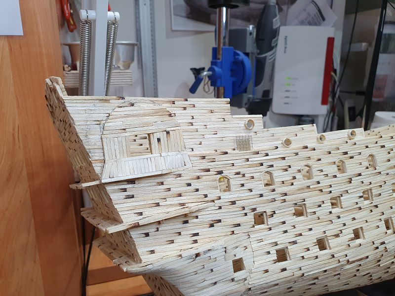

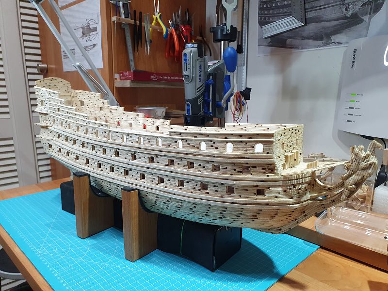

136

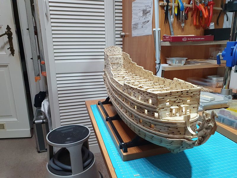

Dienstag, 10. Oktober 2023, 11:58

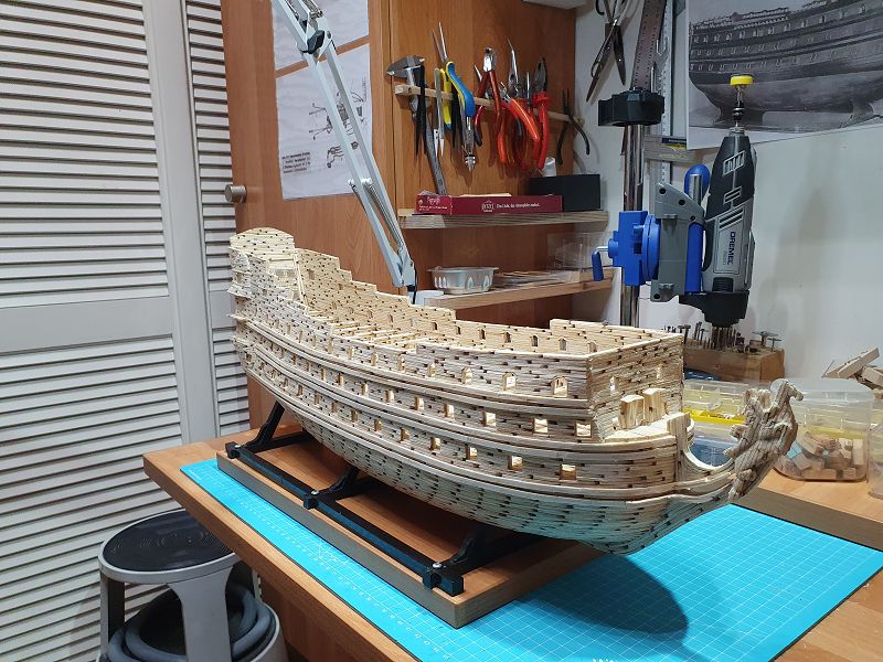

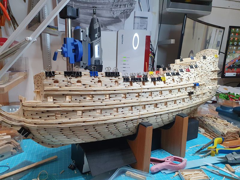

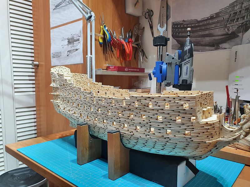

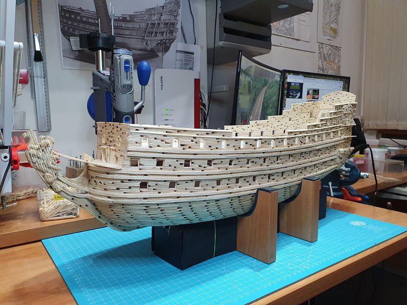

So, nun ist auch die zweite Seite mit Barkhölzern versehen. Ich denke sie setzen sich doch recht deutlich vom Rumpf ab.
Ich denke die Form des Rumpfes kommt auch in etwa hin. Obwohl ich es mir da etwas bauchiger vorstellen könnte. Da habe ich wohl etwas zu gerade gebaut. Aber ich denke man kann es noch gerade so hinnehmen.

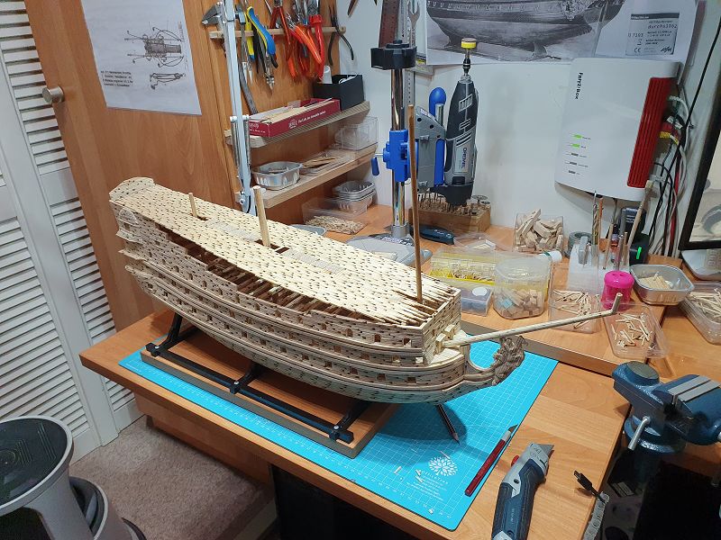

137

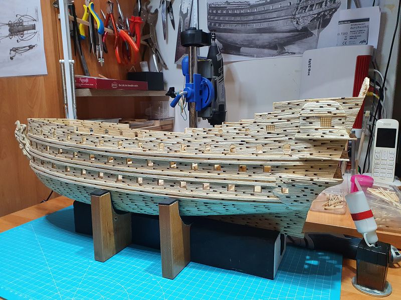

Dienstag, 10. Oktober 2023, 12:02

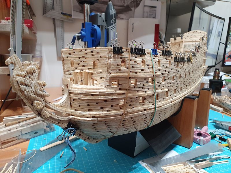

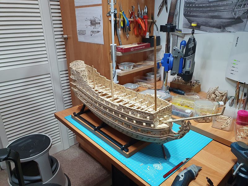

Nun versuchsweise mal das Deck aufsetzen. Einsetzen besser noch nicht. Nur mal sehen wie es wirkt.
Die Masten sollten auch in etwa passen.
Ich denke als nächstes werde ich am Gallion weiter machen. Danach die Seitenleisten und anschließend die Balkone.
Fortsetzung folgt..........

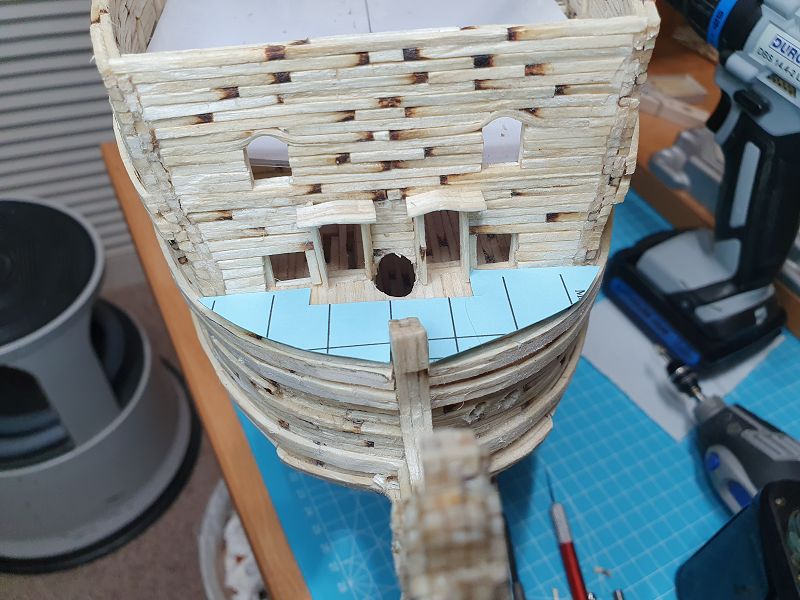

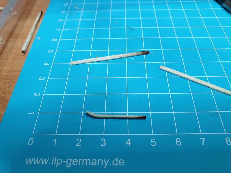

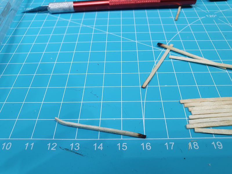

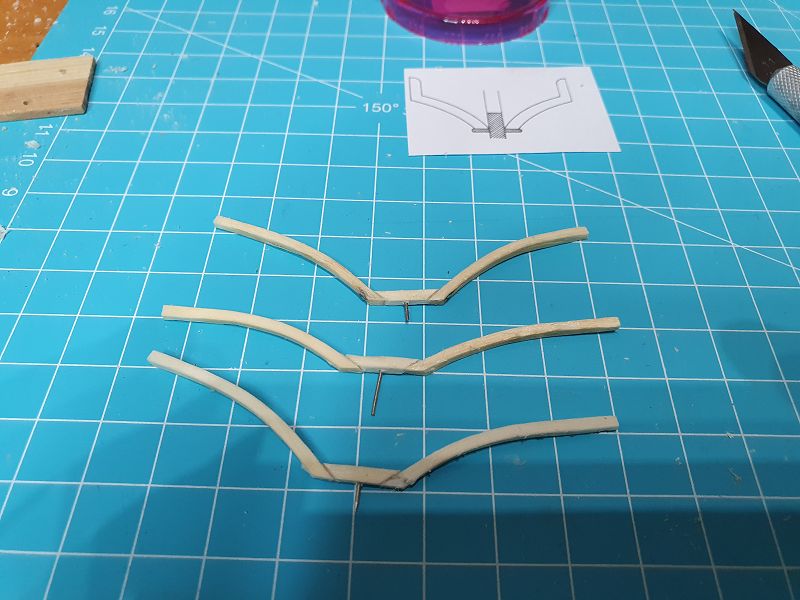

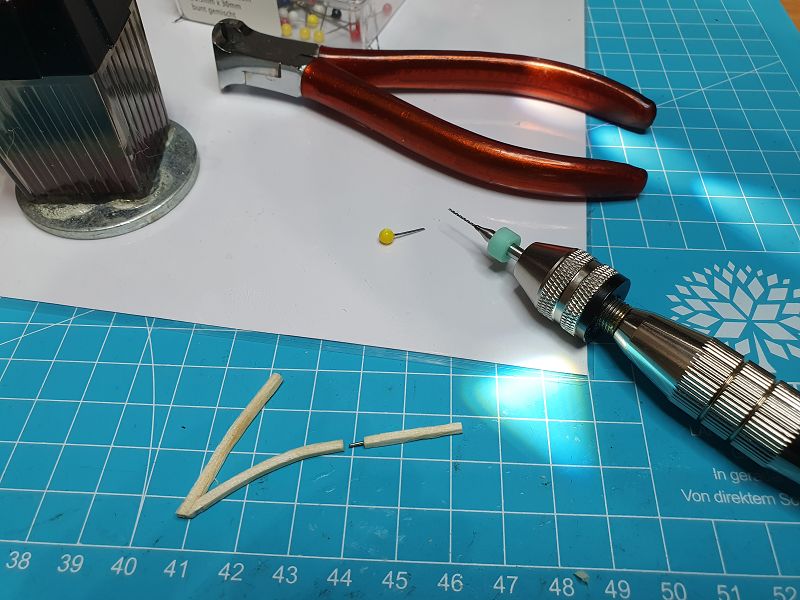

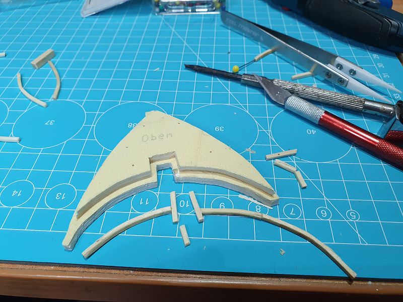

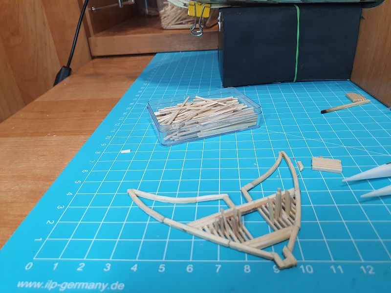

138

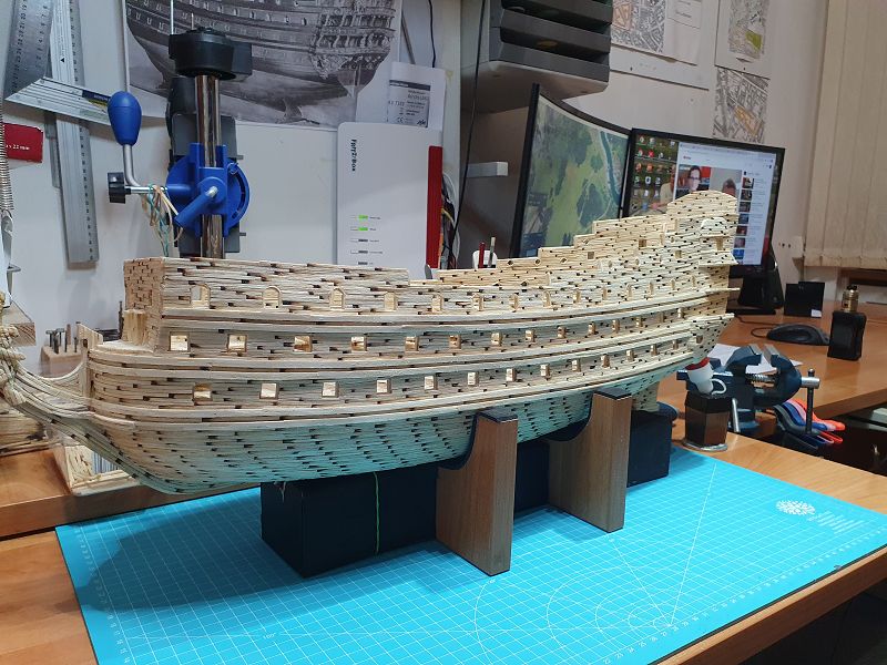

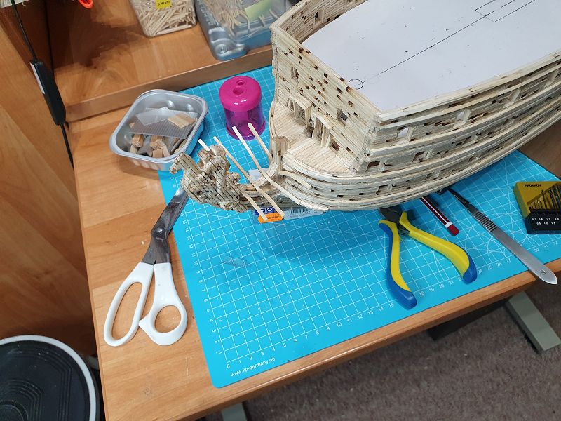

Freitag, 27. Oktober 2023, 22:39

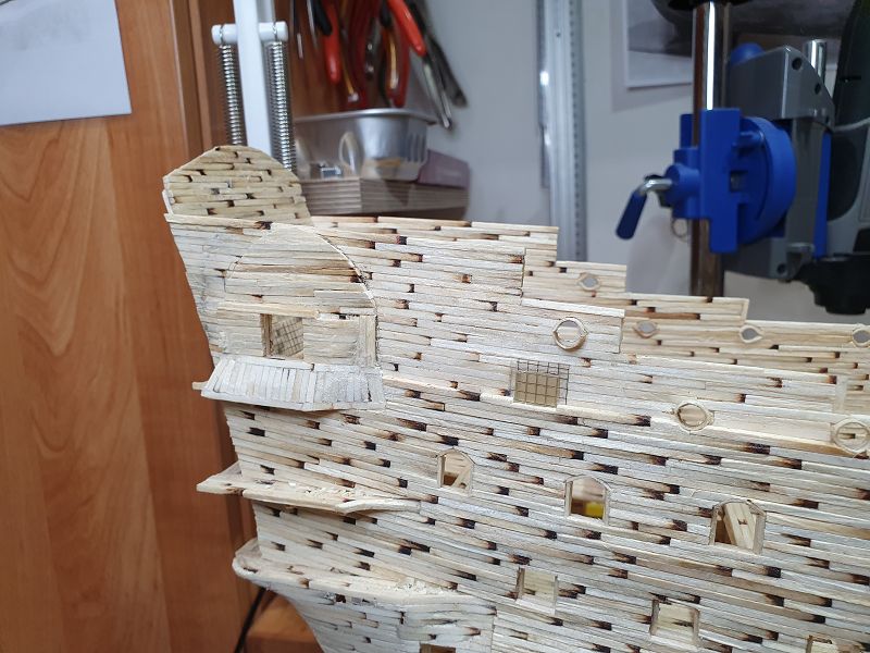

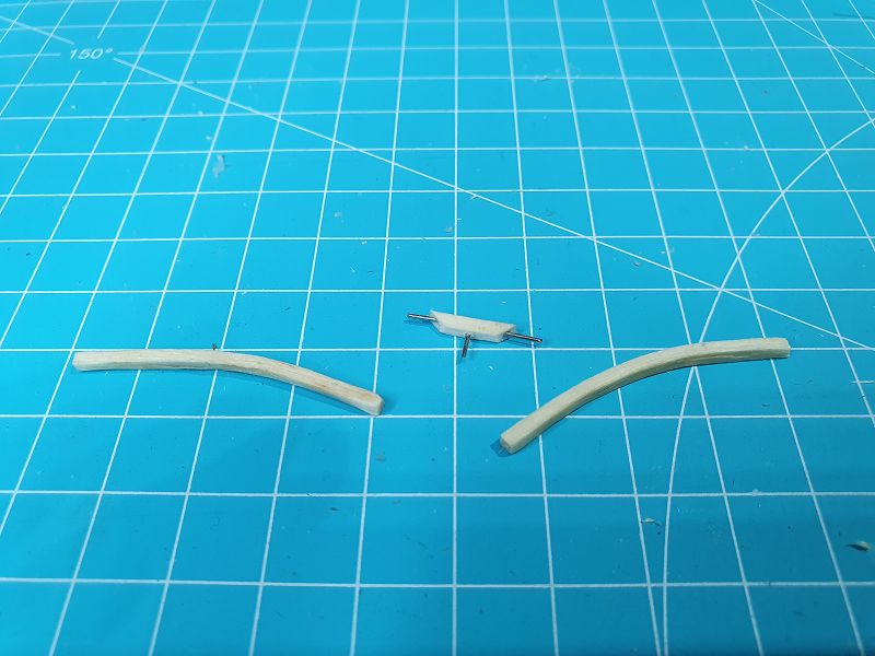

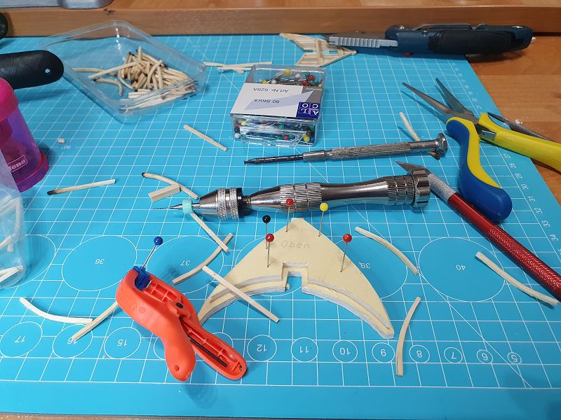

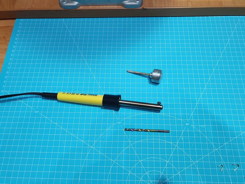

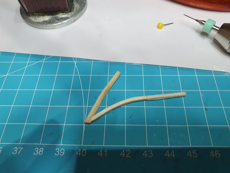

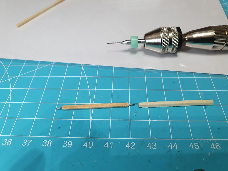

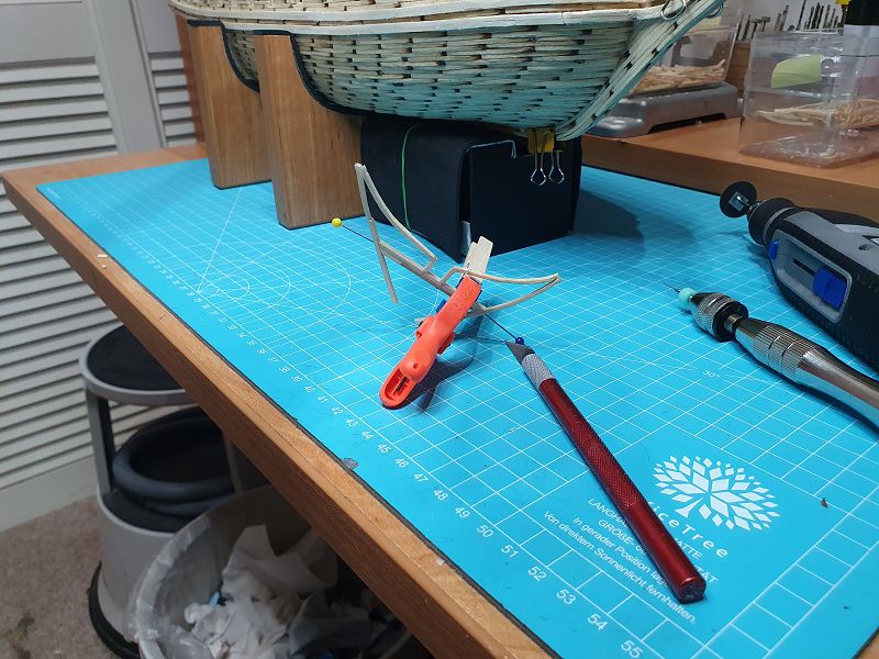

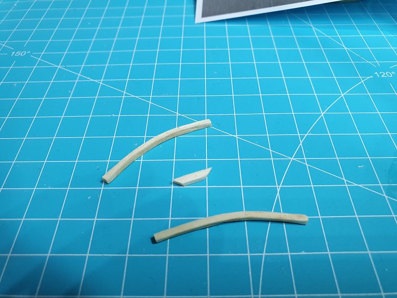

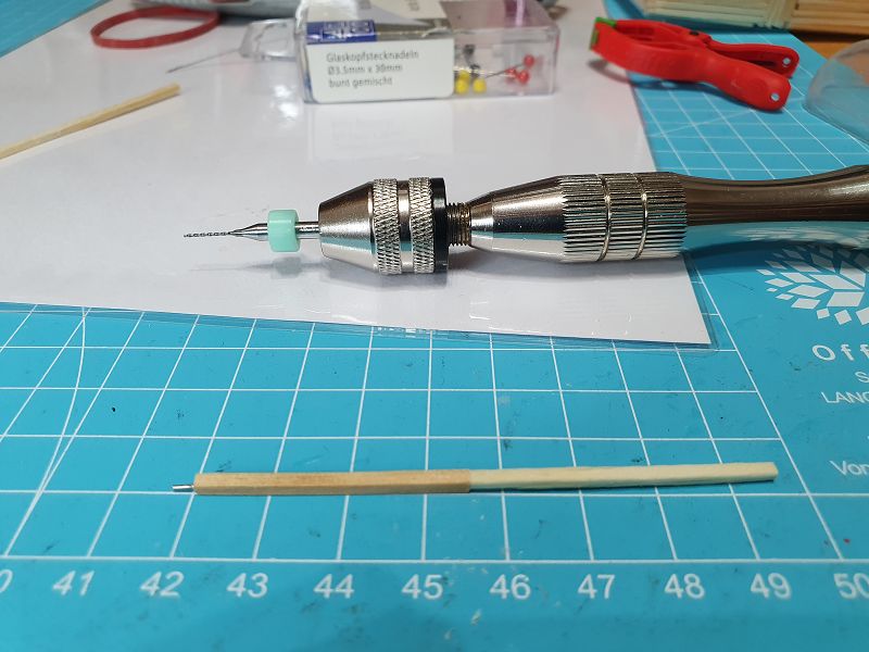

Ab nun wird es nicht mehr so schnell voran gehen. Die Fummelarbeiten fangen jetzt richtig an.
Zuerst mal baute ich den Plankenbieger so um das ich wesentlich kleinere Rundungen herstellen kann. Statt des vorhandenen Aufsatzes habe ich einfach einen 3 mm Bohrer genommen und diesen umgekehrt eingesetzt.
Und dann ein 5 mm Loch durch die beiden schon bekannten Leisten gebohrt.
Und so sehen die Ergebnisse aus

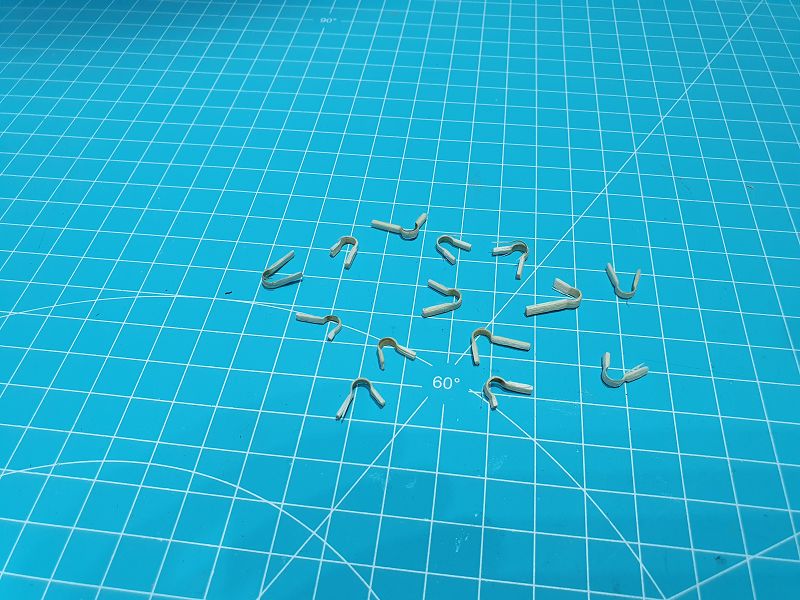

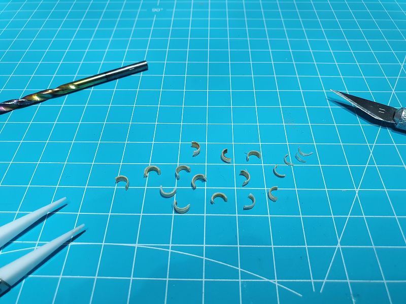

139
Freitag, 27. Oktober 2023, 22:43
Und der Sinn des Ganzen ist….
Hier fehlt noch was
Und das ist der Sinn

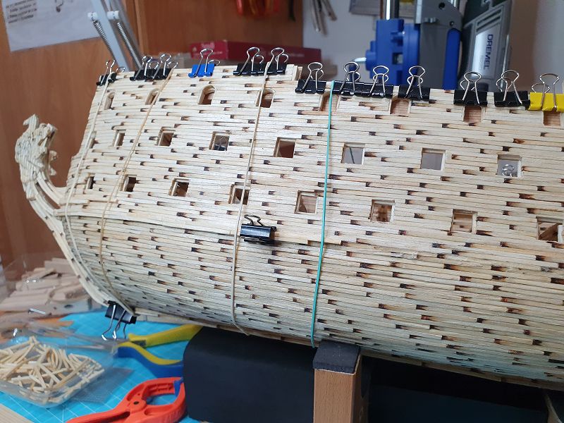

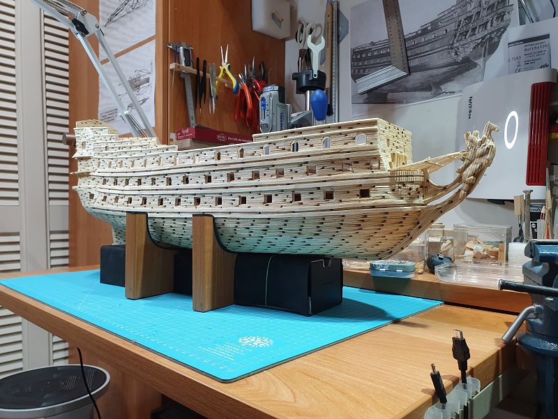

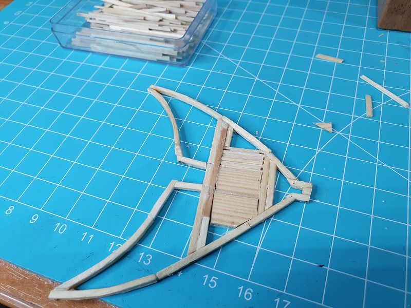

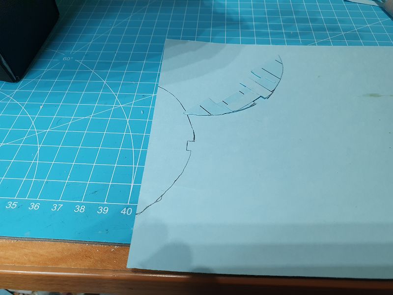

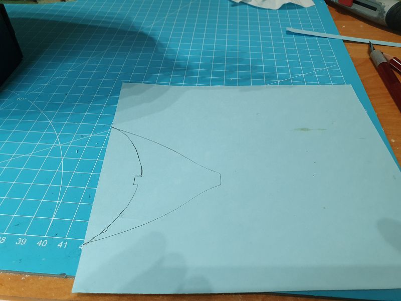

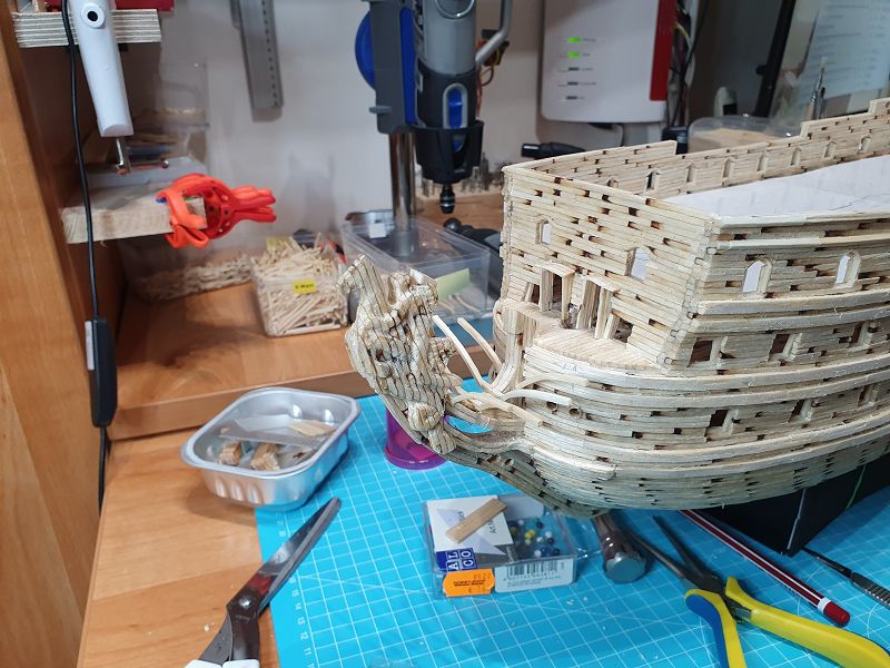

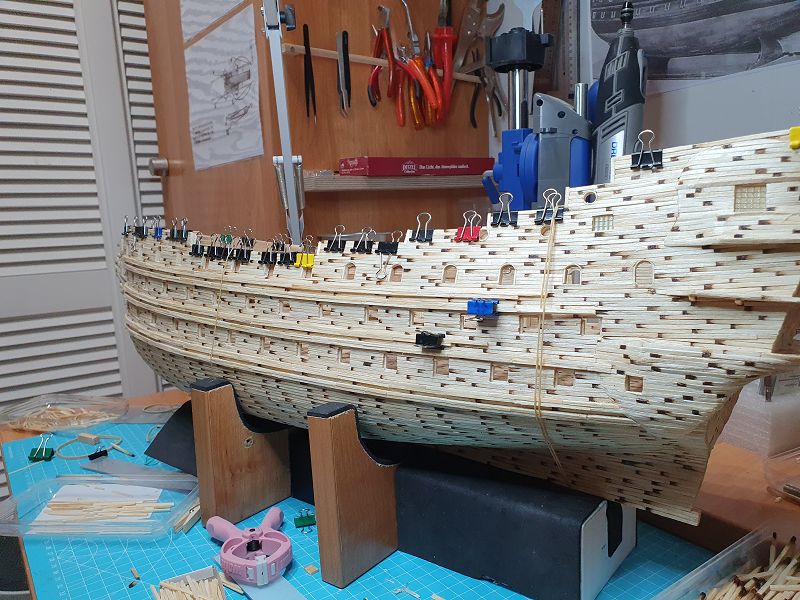

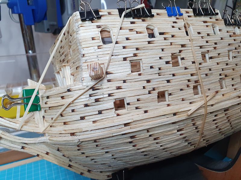

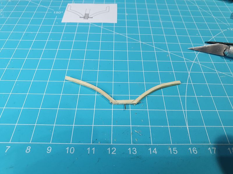

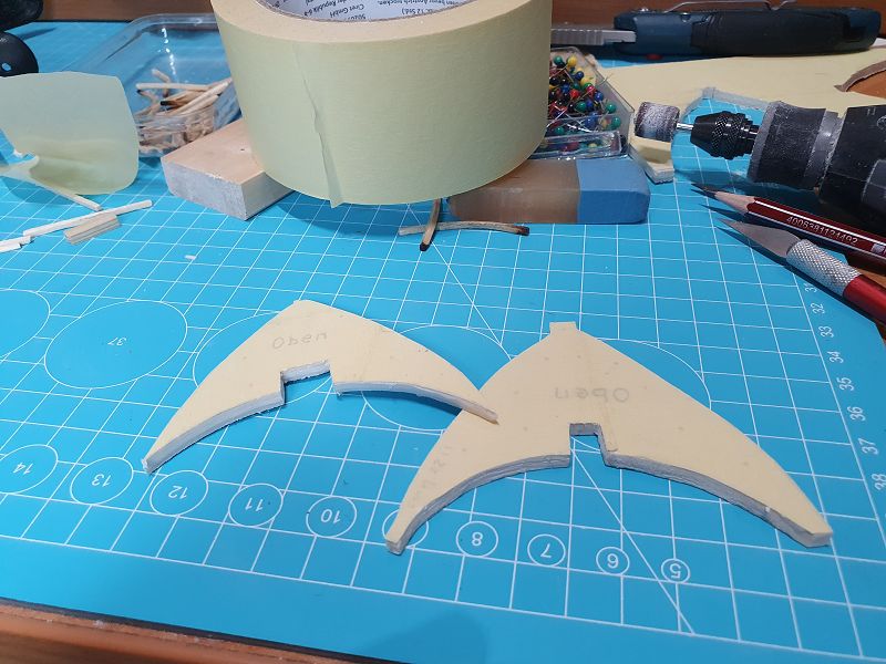

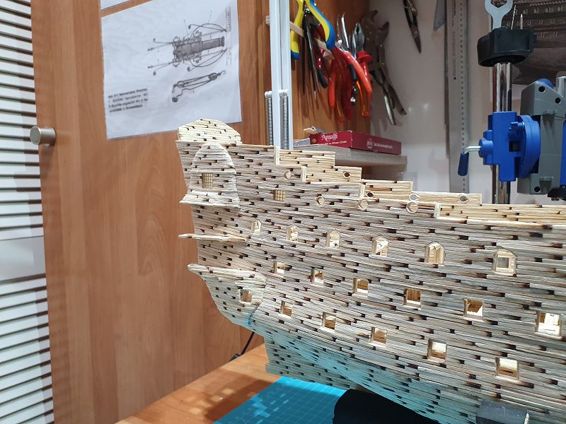

Als nächstes das Gallionsgräting. Zuerst mal eine Schablone.

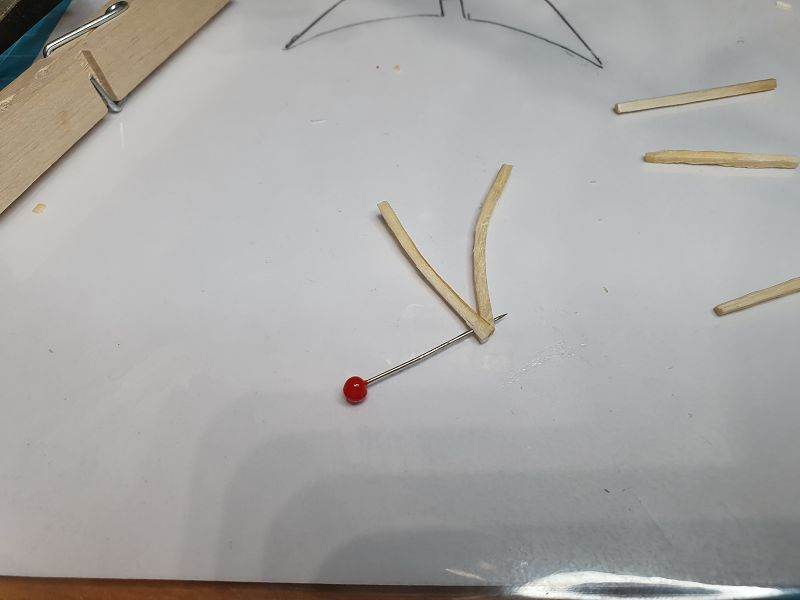

141

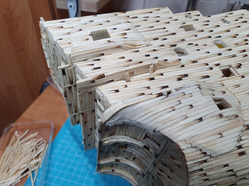

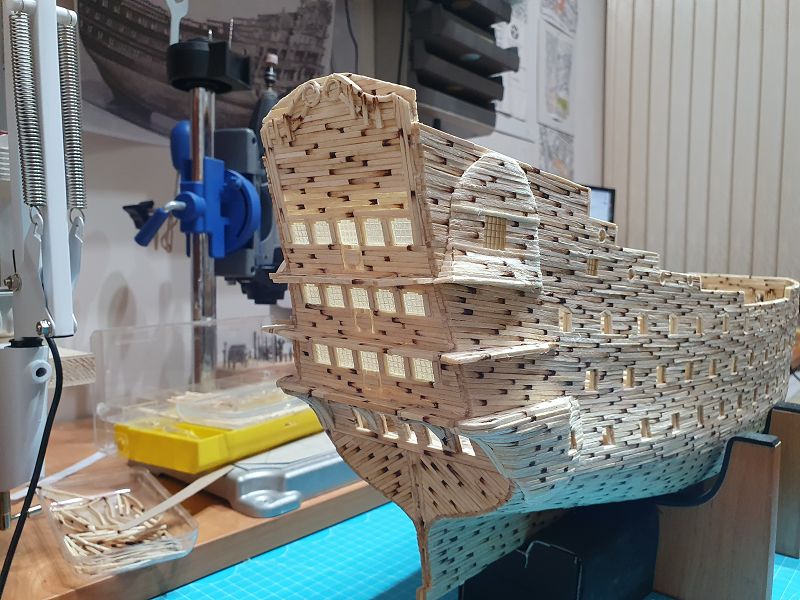

Freitag, 27. Oktober 2023, 22:52
Leider musste ich feststellen das, wenn man Streichhölzer, egal mit welchem Kleber, so zusammenklebt, die ganze Sache schlecht zusammen hält. Also musste ich den ganzen Rahmen zusätzlich nageln.
Und immer wieder anpassen. Trotz Schablone wurde es nie so wie ich wollte. Also immer wieder ans Modell und nacharbeiten.

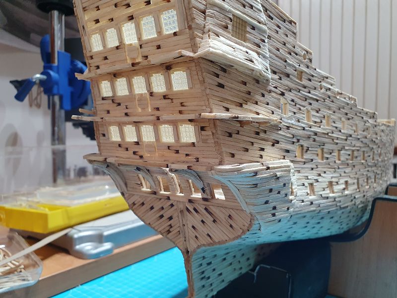

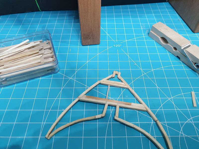

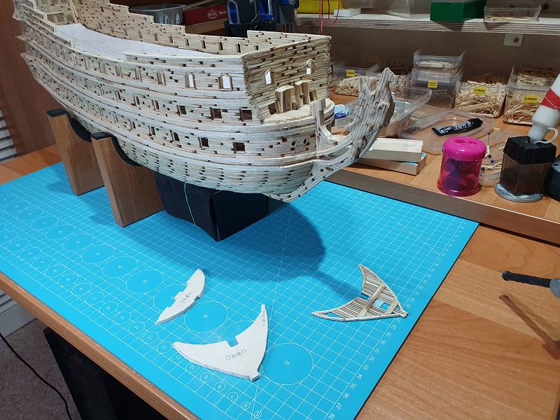

142
Freitag, 27. Oktober 2023, 23:00
Das Ganze ging natürlich nur sehr langsam da, wenn auch mit Stiften verstärkt, es immer wieder durchtrocknen musste. Also schon eine gute Gelegenheit dabei die ersten Zierhölzer an den Rumpf zu bringen.
Nach einigen Ausprobieren habe ich mich entschlossen das mit diagonal durchtrennten Streichhölzern zu machen. Also mit Dreieckshölzern.
143

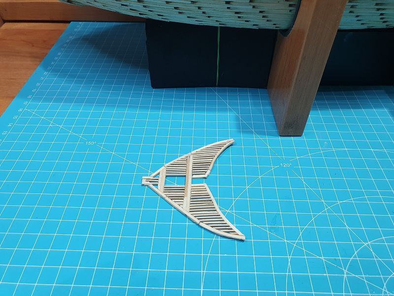

Freitag, 27. Oktober 2023, 23:03

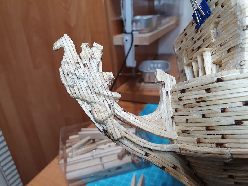

Das Gallionsgräting nahm derweil langsam Form an.
144
Freitag, 27. Oktober 2023, 23:08
Und dann das Gefummel mit den Leisten. Und damit diese sich dann beim Einsetzen nicht verschieben, immer schön verkeilt.
Holzleim alleine reicht nicht bei so kleinen Querschnitten. Deshalb habe ich zwischendurch die Leisten, auf der Unterseite, immer wieder mit einen kleinen Tropfen 2K-Kleber fixiert (der dann natürlich auch erst mal fest werden musste).
145
Freitag, 27. Oktober 2023, 23:13
Und das wäre dann vorerst mal das Ergebnis.
Fortsetzung folgt……

Donnerstag, 16. November 2023, 15:20
Das mit dem Gallionsgräting haut so nicht hin, zu zerbrechlich zu instabil. Die Balken lassen sich so nicht vernünftig befestigen und auch mit
den Balken muss ich mir etwas einfallen lassen.
Also neu und diesmal massiver. Dazu habe ich mir erst mal eine Schablone aus Speerholz gemacht.
