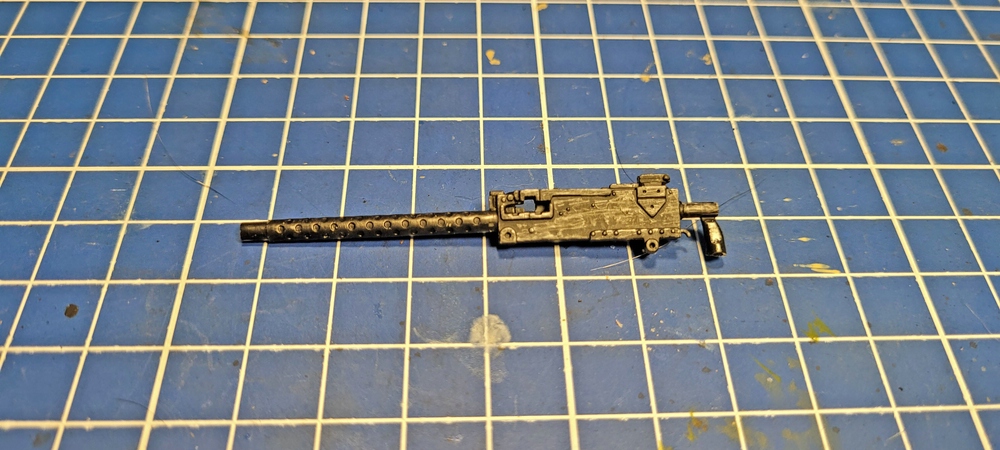

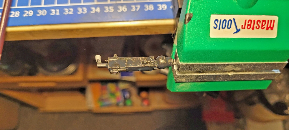

Moin allerseits,
Nein so ganz ohne geht nicht Heiko und auch mein Doc hat gesagt, die beste Methode um das steif werden, der Finger zu verhindern , so hast du viel weniger Probleme in der Physiotherapie später und sein Wort ist für mich Gesetz, zumindest in diesem Fall. :abhau:
Sind doch dabei Gustav, nur heißen die hier 5/0, 3/0 usw. Sehe ich auch so nur durch meine Gläser sehe ich kaum noch was und da sie auch schon gute 6 Jahre alt ist, darf auch mal eine neue her und laut dem Posthörnchen soll die am Montag kommen.

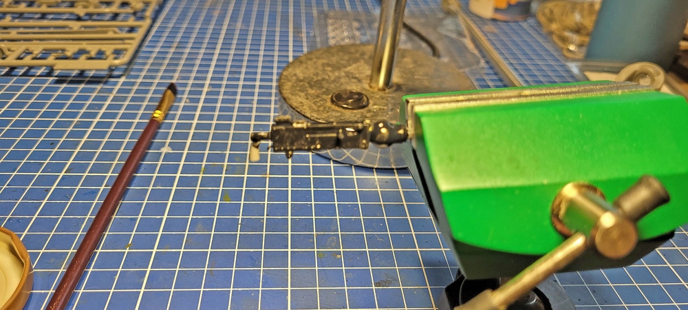

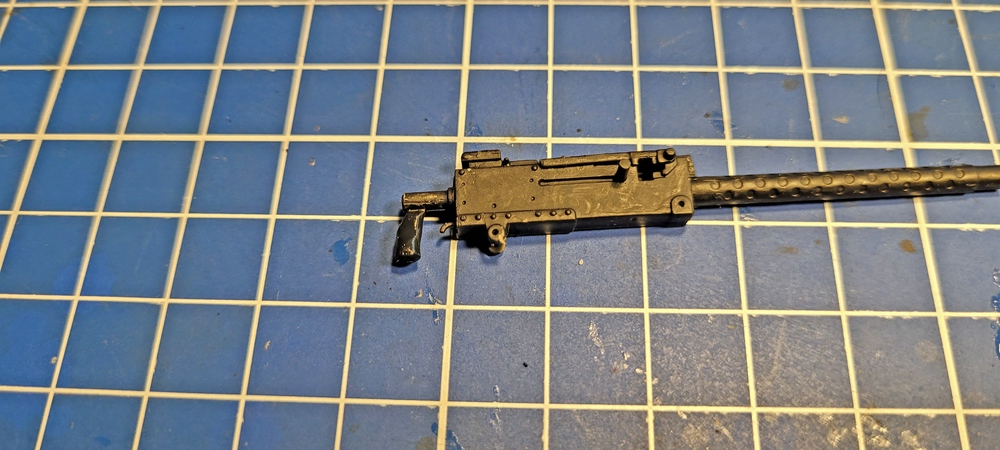

Nach einem einfachen Mittagessen aus fertig Produkten, die ich mit einer Hand essen kann, allerdings lässt sich über Geschmack hier trefflich streiten, aber man kann es essen, ging es mit dem MG weiter.
Erst mal aus dem Schraubstock nehmen und um drehen.
Dann fertig bemalen und zusätzlich den Pistolengriff mit Vallejo schwarzgrau 70.862 bemalen.
Holz oder ähnliches ist an diesem MG einfach nicht und ich muss mich hier mal korrigieren es ist eine Weiterentwicklung des M1918, die nun M1919 heißt und noch in Korea eingesetzt wurde. Dann wurden die Kanten und auch die Nieten, mit einem weichen Bleistift (H=3 ½) behandelt.
Dann auch mal zur Probe beim Geschütz eingebaut, was aber noch keine Farbe abbekommen hat.
Nun mal sehen was heute dann noch so geht.

Moin Moin,
die Nummer mit dem Bleistift sieht schon mal gut aus, das was da als Essen verkauft wird eher nicht :lol:

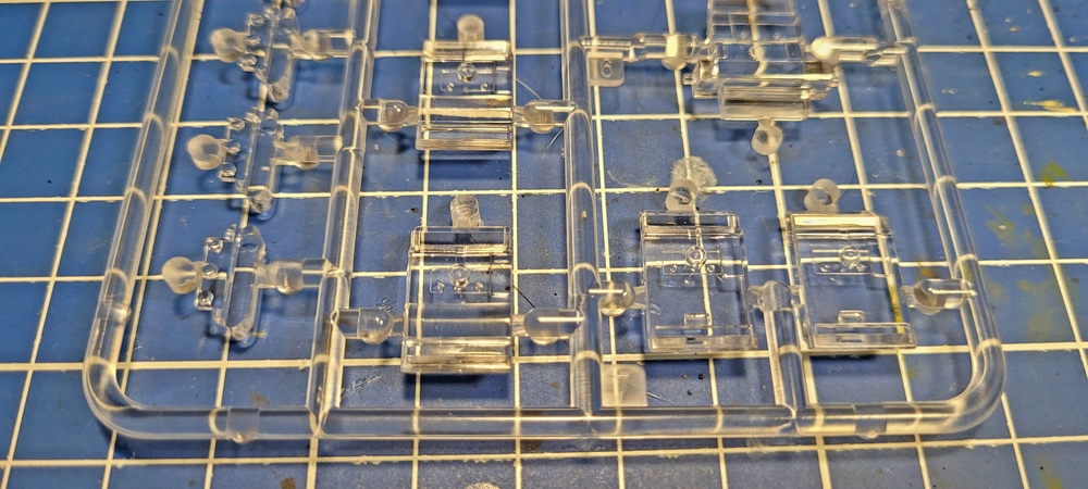

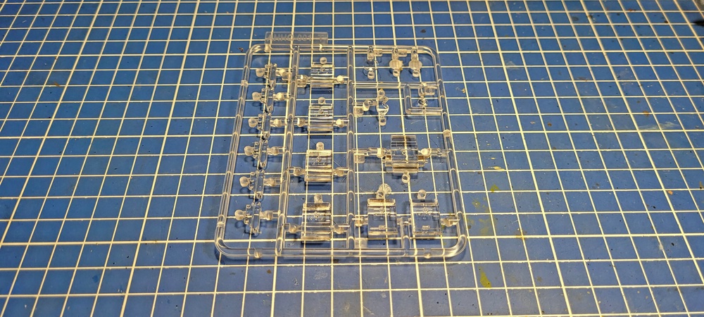

Ok gestern wollte ich mich schon mal an die Winkelspiegel machen, hier noch eingepackt.
Aber schon beim Auspacken habe ich gemerkt, das es nicht so richtig geht, aber ausgepackt waren sie nun schon mal.
Eigentlich wollte ich nur die Ausguck Öffnungen maskieren.
Nur dazu braucht man mehr Konzentration, als ich gestern aufbringen konnte, also habe ich es erst mal gelassen.

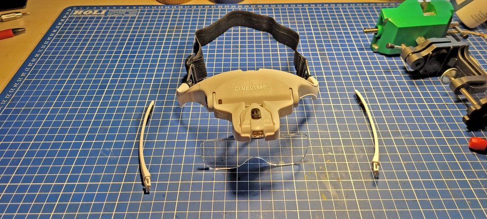

Gestern kam dann auch meine neue Lupenbrille, nebst 5 Stärken zum tauschen. :tanz:
War auch nicht übermäßig teuer, ist aber etwas kleiner als meine Alte, aber daran werde ich mich schnell gewöhnen.
Vor allem konnte ich die Bügel gegen ein flexibles Kopfband tauschen, so hält das dann auch gut, fast schon besser als bei meiner alten.
Was man selber, so gar nicht merkt, bzw. sieht ist, wie verschmutzt die Alte im laufe der Zeit ist, weil man sie ja tagtäglichg benutzt und nie wirklich sauber macht, außer die Gläser.

Deine Brille sieht aus wie das Iheads aus einem Apache Helikopter. :ok:
Falls interessant: Es gibt die sogenannten "Lesebrillen" auch mit 5 Dioptrin, allerdings nicht im Laden zu kaufen, die muss man im Internet bestellen. Ich verwende so Eine in Verbindung mit einer Kopflampe, da komme ich am Besten mit klar.
Für den Extremfall eine Mikroskopkamera und Bildschirm, das ist allerdings gewöhnungsbedürftig weil die Hände und die Augen zwei verschiedene Dinge tun müssen.

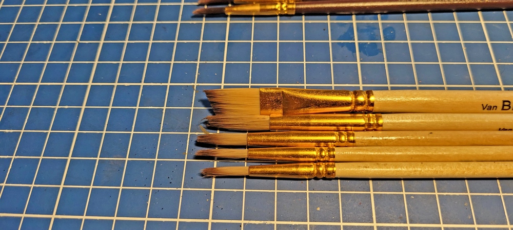

Moin zusammen,
Apache ist gut Dirk :lol: , nur abheben werde ich damit nicht können, auch wenn die Brille gut ist. Ja kenne ich, nur möchte ich auch mal die Vergrößerung wechseln können, es kommen ja auch wieder mal kleinere Modelle und Platz für einen Bildschirm, habe ich an meinem Arbeitsplatz auch nicht.

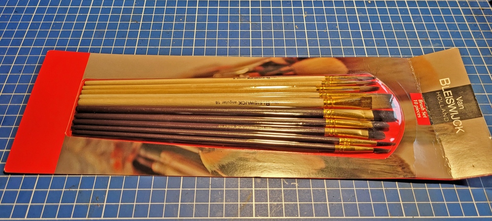

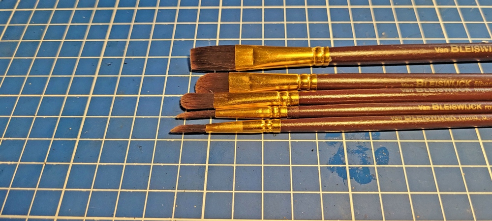

Ok, gestern kam dann auch der zweite und letzte Pinselsatz.
Die Pinsel fühlen sich auch gut an, in der Hand,
sind noch recht steif, das wird aber weicher sobald man da durch die Borsten geht.
Ich denke das ich nun erst mal wieder gut ausgerüstet bin, was Pinsel angeht.

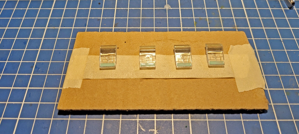

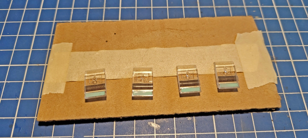

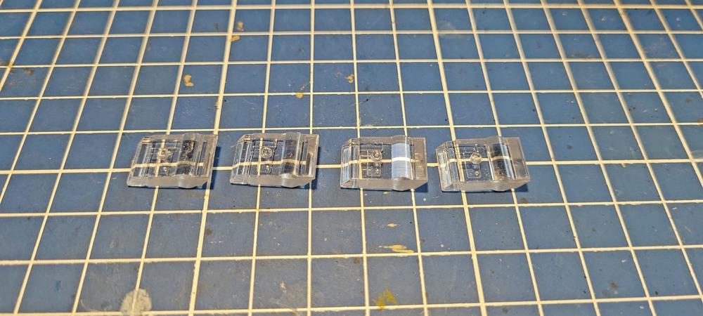

Ab Mittag habe ich dann mal die ersten vier Winkelspiegel abgemacht und versäubert.
Dann habe ich die Sichtflächen, für innen maskiert, allerdings wieder mit einem Zahnstocher maskiert, damit geht es immer noch am besten und dafür nehme ich auch die Maskierflüssigkeit, von Vallejo.
Nach dem trocknen, dann um gedreht und die anderen Sichtflächen maskiert.
Das war nun wieder nicht viel, aber in diesem Tempo, schaffe ich wenigstens etwas, zur Zeit und wenn es geht werden sie heute in die Luken eingebaut.

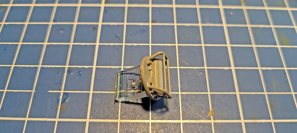

Moin zusammen,
Ja Heiko, einiges war sogar schon überfällig und dringend von Nöten :pfeif: , langsam? Klar immer noch. :motz:

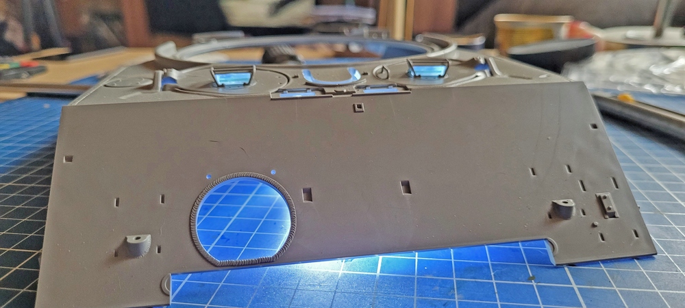

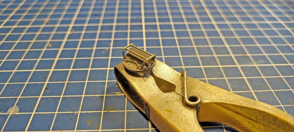

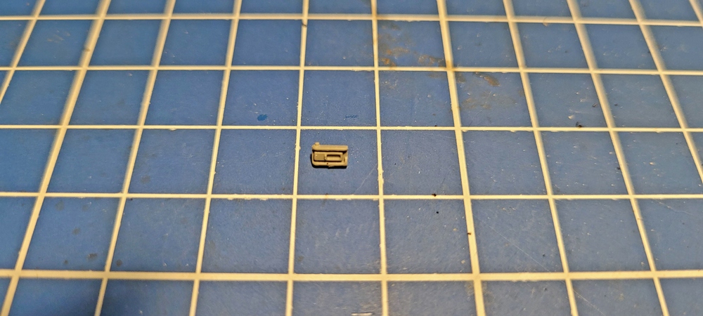

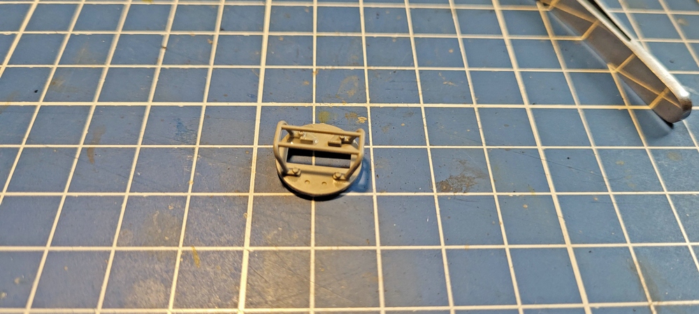

Gestern ging es dann aber doch mit den Winkelspiegeln weiter, zuerst das Teil für die Luken an der Wanne gemacht.
Das besteht aus der Aufnahme Platte und einem Schutzgitter.
Hier kam dann der Glasbaustein/Winkelspiegel rein und wurde verklebt.
Nach hinten zu, kam noch eine Schutzklappe mit ran, das war etwas friemelig, ging dann aber doch.

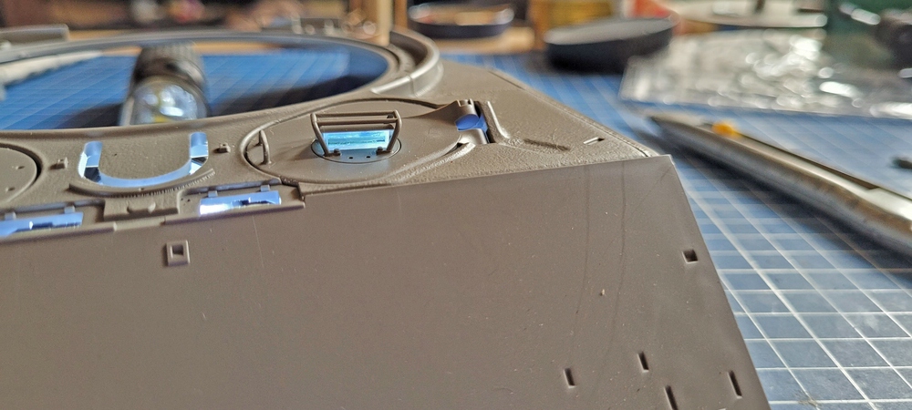

Das ist dann die Luke, vorne in Fahrtrichtung rechts, da drunter ist der Bug MG Schütze platziert. Leider ist mir dann ein Teil für die Luke weg gesprungen. Danach werde ich noch mal suchen, sobald ich vom Fäden ziehen zurück bin.
So sieht das dann eingebaut aus, ist aber noch nicht verklebt. Zur Verdeutlichung, habe ich meine Taschenlampe mal angeschaltet und von innen dahinter gelegt.
Nun wird auch klar warum es eine Schutzklappe gibt, denn sie schützt nicht nur den Winkelspiegel im Gefecht, sondern verhindert bei Dunkelheit auch den austritt, des Lichts vom Kampfraum.

Moin Bernd,
das sieht doch schon mal richtig gut aus :ok:
Die Details in 1:16 sind schon genial 8)

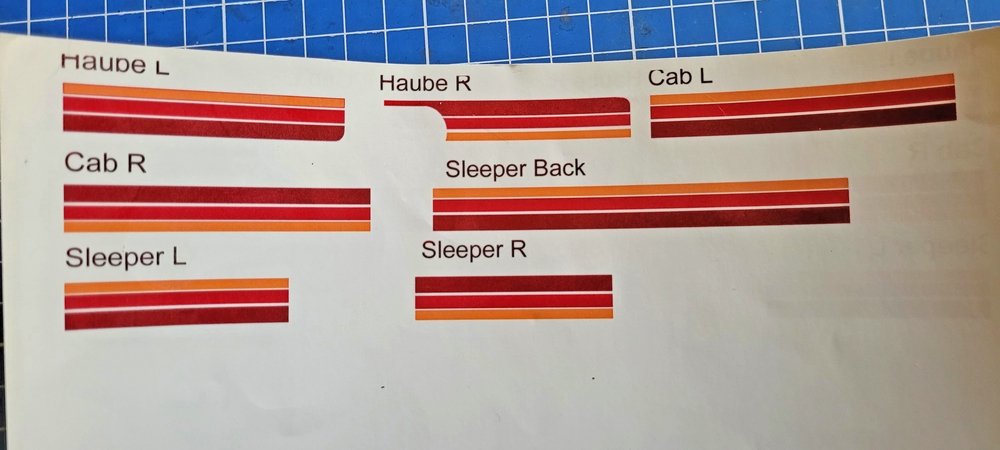

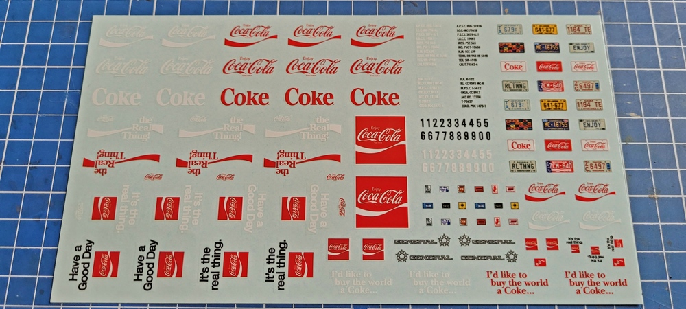

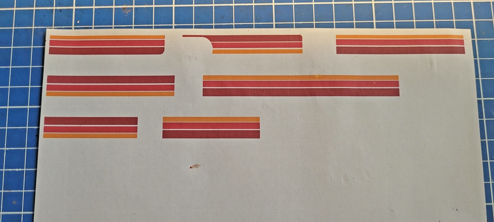

Vorgestern hat mir ein Freund, einen Herzenswunsch erfüllt, den ich gestern dann bekommen habe, den hier, einen GMC General Truck in der Coca Cola Variante,
der verspricht auch viel bastel Spaß, da es ein voll gefüllter Karton mit Teilen ist. :tanz:

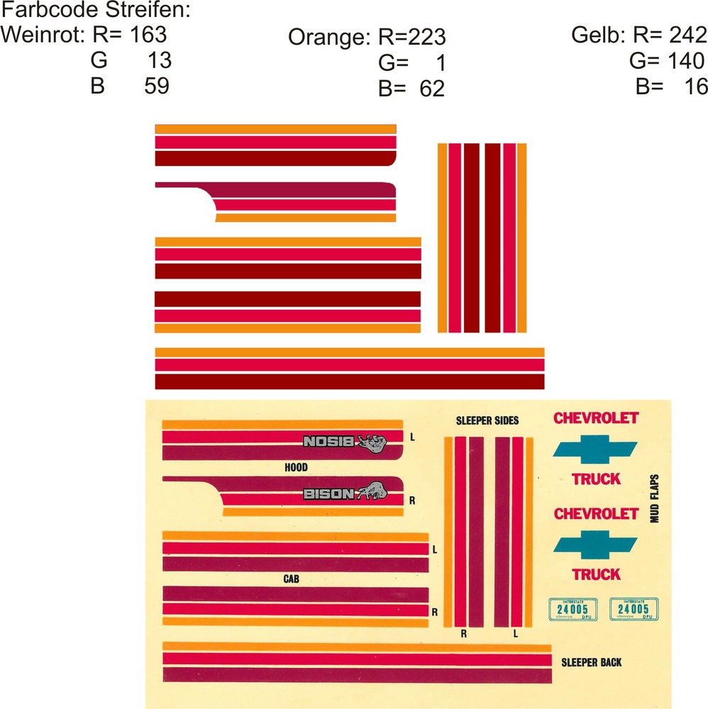

Allerdings werde ich den nicht in dieser Limovesion bauen, weil ich das selber nicht so besonders mag, zu süß und zu klebrig, aber vor allem weil es mein allererster Truck war, den ich je gebaut habe und der sah dann später so aus, oder zumindest so ähnlich.
Auch wenn die Decals vom und für Cola sehr schön sind brauche ich noch die vom Anderen, denn die welche ich noch habe werden wohl nicht mehr funktionieren.
Also wenn jemand tauschen möchte einfach mal per PN bei mir melden, oder ich versuche mal welche bei Faller nach zu bestellen, oder ich mache sie mir gleich selber, aber noch ist es ja nicht soweit.
Jetzt ist erst mal der Panzer dran, evtl. werde ich mit dem Truck dann mal parallel dazu anfangen, sobald mein Arm abgeschwollen ist, aber heute ist der Panzer dran, definitiv.

Nachdem ich gestern meinem Drucker, wieder beigebracht hab, das er ein Drucker ist, der auch scannen kann, er tut es also wieder, ging es hier auch noch ein bisschen weiter.
Dann habe ich einen weiteren Winkelspiegel zusammen gebaut, zuerst wieder das Gitter auf die Grundplatte geklebt und dann den Glasbaustein eingesetzt. Im Hintergrund sieht man schon die Schutzkappe, die dann später dazu kommt.
Als nächstes kam wieder die Schutzkappe, oben von außen dazu.
Dann konnte das auch in die Luke für den Fahrer eingesetzt werden.
Zusammen mit der anderen Luke ergibt das schon fast ein Gesicht, mit Knutschmund. :abhau:

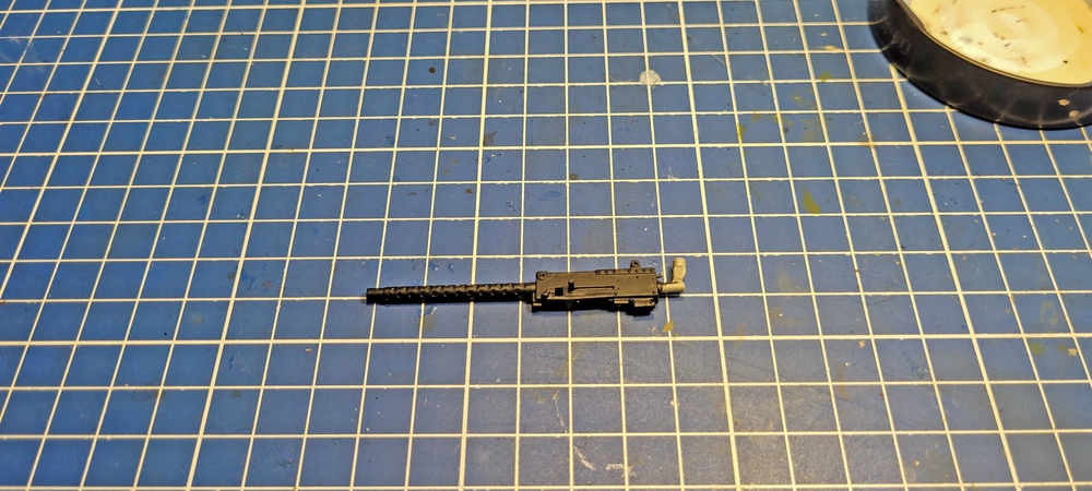

Moin allerseits,
Pass auf das dir der Kussmund nicht noch eine Salve 30iger verpasst Ingo. :lol: :lol: :abhau:
Ja Heiko der Truck ist toll, aber noch muss er liegen bleiben, das Patriotsystem ist ja auch noch nicht fertig und das LCAC muss auch noch warten, noch ist meine Feinmotorik nicht wieder so hergestellt, wie ich mir das wünsche, ich mache zur Zeit nur das was auch ohne schmerzen geht.

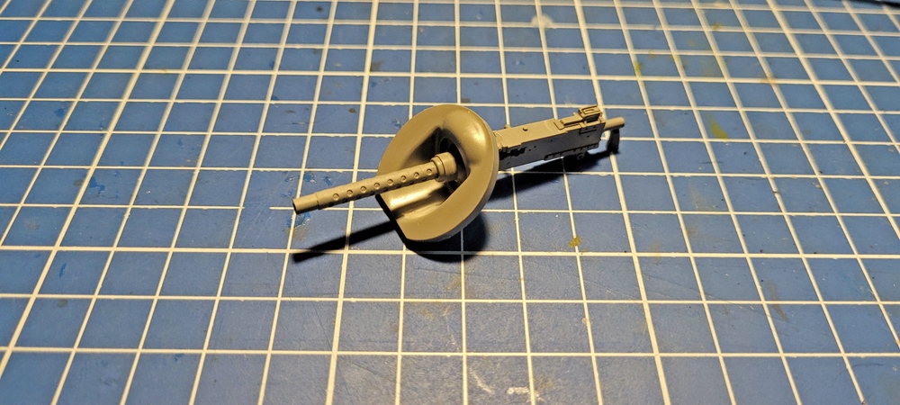

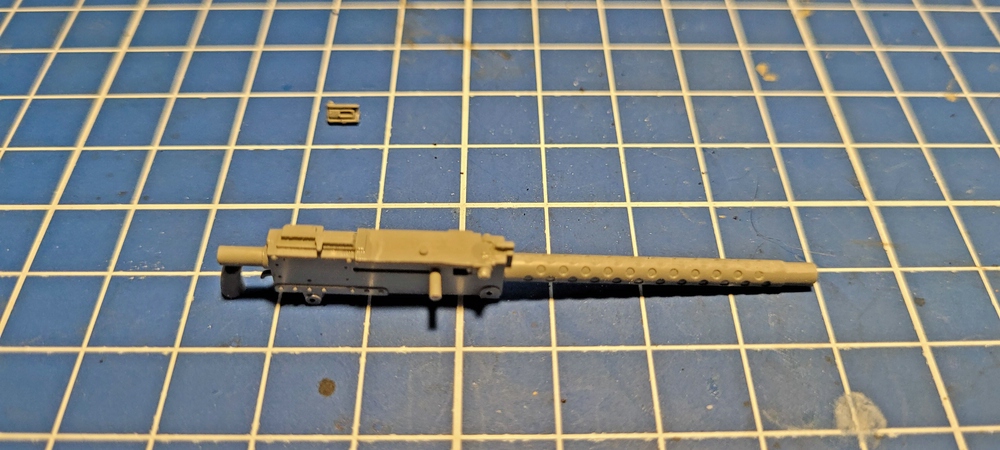

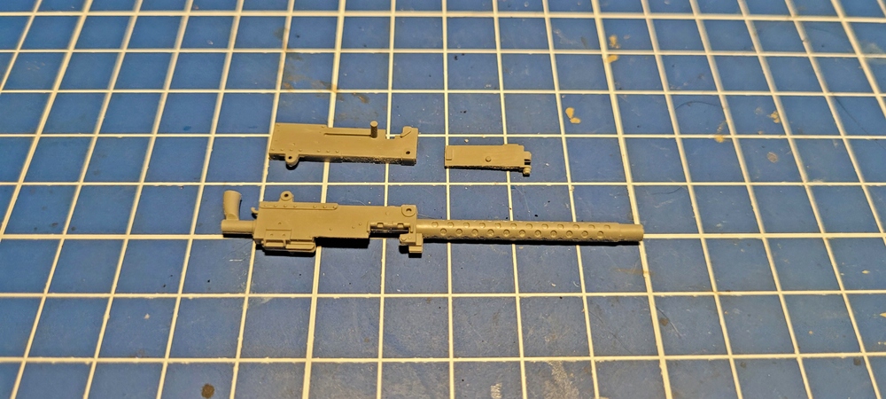

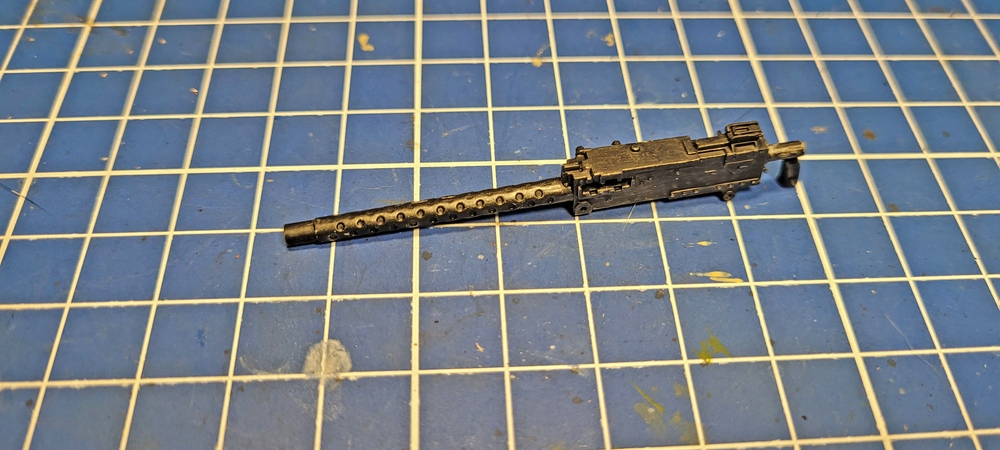

Gestern habe ich mich dann mit dem 2. MG befasst, auch ein.30cal M1919. Hier mal die einzel Teile.
soweit fertig sieht es dann so aus.
Die Visiereinrichtung feht noch, das kleine Teil was über dem MG liegt
So sieht das dann angebaut aus.
Als nächstes kam noch ein Teil der Kugelblende an das MG.
Somit ist das auch fertig für die Farbe, die dann heute dran kommen soll.

Somit ist auch gestern nicht wirklich viel passiert, erst mal nur eine Passprobe mit der Frontlafette.
Passt schon mal, dann habe ich angefangen das MG schwarz zu bemalen.
Das werde ich auch zweimal machen müssen, die Vallejo Model Air Farben sind schon sehr dünn gehalten, eben für die Airbrush, aber an die traue ich mich noch nicht ran. Wenn es heute auch noch nicht geht werde ich wohl mal wieder einen Tag Pause einlegen..

Das ist das Problem Heiko, so ganz ohne geht nicht, also habe ich mal etwas vorgearbeitet und habe mir die Streifen schon mal gezeichnet, die ich dann für den GMC brauche. Das geht auch mit nur einer Hand. :abhau:
Zuerst mal brauchte ich dazu den RGB Code, den bekommt über Corel Photo Paint, wenn man da mit der Pipette über den entsprechenden Bereich geht, einfach aufschreiben und dann in Coreldraw verwenden, da muss man nur aufpassen das man im Füllbereich von CMYK auf RGB umschaltet.
Dann kann man die Streifen abzeichnen, hilfreich dabei sind dann auch die Hilfslinen, die ich hier wieder gelöscht hatte.
Leider sind bei meinem alten General Bausatz gar keine Decals mehr vorhanden, so habe ich die vom Chevey Bison genommen, vom Prinzip her die gleichen, auch was die Farben angeht.
Alles andere kann ich dann vom Cola Sheet nehmen, Schriftzüge und Kennzeichen usw.
Hier dann schon fast fertig zum Ausdrucken.
Da muss ich vor dem Druck nur noch die Farbcodes entfernen und mir klares Decalpapier besorgen, ein Probe Druck wird dann heute noch folgen.
War alles auch recht einfach, gescannt wurde wieder aus Corel heraus, so bleibt die Originalgröße erhalten und es entfällt das lästige abgreifen der Größen am Original Decalblatt.
Vor allem kann man das jetzt auch für andere Fahrzeuge abändern, falls gewünscht, also andere Farben und Längen und man sollte sich ein bisschen mit Bezier Kurven Auskennen, dann sind auch die Rundungen kein Problem.

Ja ein hübscher kleiner Lieferwagen, der nicht so viel Platz im Regal weg nimmt. Aber soviel Platz braucht ein C600 ja auch nicht, ist ja auch noch ein recht kompakter mittel großer Liefertruck, einen davon habe ich ja auch im Regal stehen.
Ganz einfach Bernd, erst mal ist es mir egal was Frau Faller mir da sagen wird, denn mein Anruf gestern war nicht gerade von Erfolg gekrönt. Die Dame aus der Ersatzteilabteilung war gestern gar nicht im Dienst, somit kann ich das erst heute ab 09:00 Uhr in Erfahrung bringen.
Aber auch das ist nicht Ausschlag gebend gewesen, in erster Linie ging es darum kann ich so was noch erstellen? Und wie druckt das mein neuer Drucker dann aus?
Da war ich dann doch schon mal angenehm Überrascht, das er das so gar besser kann als mein alter Drucker. Streifen oder Unregelmäßigkeiten beim drucken habe ich da keine Feststellen können. Hier mal der aller erste Probedruck.
Daraus habe ich dann die Druckvorlage erstellt, einfach um Decalpapier zu sparen, wenn man will kann man das auch noch beschriften.
Auf meine Suche ob ich da noch was an Decalpapier habe war von Erfolg gekrönt und ich konnte dann doch nicht wieder stehen. Also die Drucker Einstellungen auf Fotopapier und Optimaler druck geändert und noch eine Beschriftung, für die einzelnen Streifen dazu und los gelegt, aber das Blatt kam dann leer zum Vorschein, weil das Blatt Falschrum im Drucker lag und der Drucker das von hinten aufgedruckt hatte :bang: :doof: . Also das Blatt um drehen und noch mal das Ganze.
Alles natürlich streng Überwacht von MKK, meiner neuen Druckerkatze. :lol:
