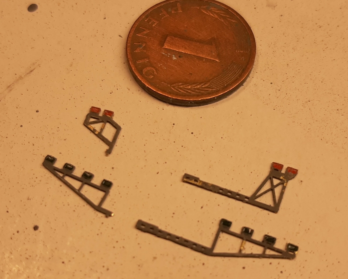

Die seitlichen Flugdeckbeleuchtungen. Sie müssen etwas über das Deck hinausragen, so dass ich, zur Anpassung an geätzte Basis und Holzdeck, ihren Fuß mit einem Stück Microrohr verlängert habe. Um 0,2mm. Bei 12 Stück lohnt es sich schon, eine Vorrichtung zum Ablängen zu basteln.

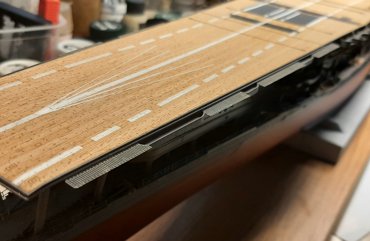

Sicherheitsnetze gibt es in zwei Formen, diese breiteren zur Montage mittschiffs und halb so breite an Bug und Heck.
Kagero schreibt, dass ein Teil davon aus unbekannten Gründen im Kriegseinsatz demontiert war, bei der Passprobe sieht man den Grund aber schnell: Neben anderen Einrichtungen verdecken die Netze auch die schwere Flak. Deshalb mussten sie weg, und im Krieg (gegen China) war das Schiff seit 1937. Also lasse ich sie weg, das Problem der Sicherheit kann man ja auch lösen, indem man einfach Befehl gibt, nicht über Bord zu fallen. Wer es trotzdem tut, ist dann kein Unfallopfer, sondern ein Deserteur..
Geblieben sind von den Netzen, auch auf Vorbildfotos sichtbar, nur diese trapezförmigen Lochbleche.

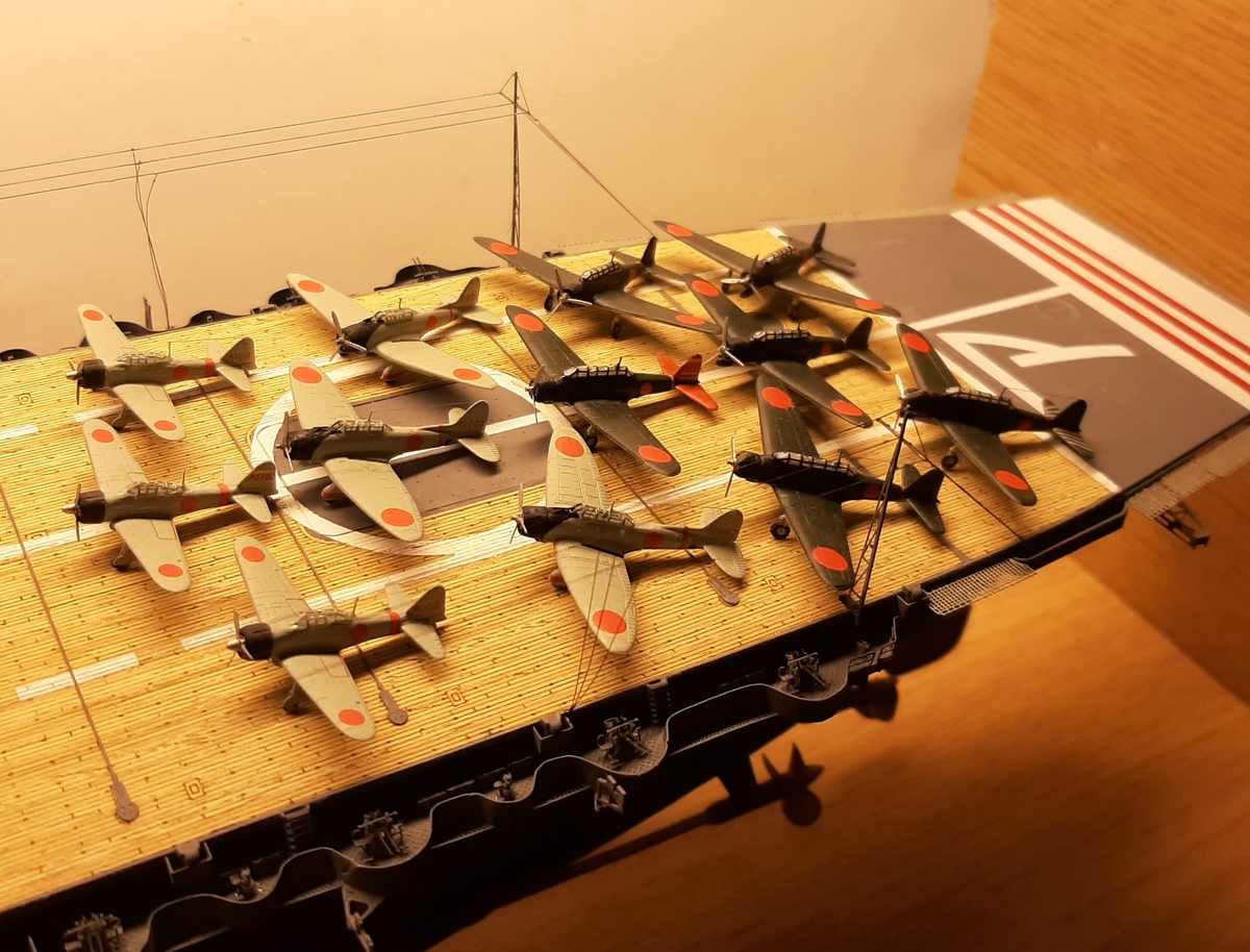

Jäger und Sturzbomber fertig decaliert und mit Fahrwerken, Antennenmasten und Zielfernrohren aus dem Ätzteilsatz verfeinert.
Propeller und Motor als Ätzteil, Nabe als Druckteil. Sehr schön gemacht, allerdings mit einem kleinen sachlichen Fehler: 4Takt-Sternmotoren haben prinzipbedingt immer eine ungerade Zylinderzahl, erst 7, später auch 9 Zylinder. Das ist nötig um eine gleichmäßige Zündfolge mit identischen Kurbelwinkeln zu erreichen, 1-3-5-7-2-4-6 bzw 1-3-5-7-9-2-4-6-8. Hier sind es 6 bzw 8. Allerdings braucht man zum nachzählen eine Lupe..
Cockpit mit KristalKlear verglast und meinen dünnsten Elastikfaden als Antenne gespannt.
Die Hälfte ist geschafft!
Gemischte Beladung, die Kates waren gegen Schiffe meist zu gleichen Teilen als Horizontalbomber und als Torpedobomber ausgerüstet. Dass die Aussenlast etwas aus der Mitte ist ist Absicht, auf der anderen Seite ist ein Fenster für das Bombenzielgerät.
Und fertig bis auf Verglasung und Antenne. Die Maschine mit dem roten Leitwerk, die A I-301, ist die des Verbandsführers, farblich abweichend ist noch die A I-307 mit den weißen Peilstreifen auf dem Höhenleitwerk. Die sollte eigentlich auch silberne Außenflügel mit einem darübergenebelten grünen Mäandermuster nach Art der deutschen Nachtjäger bekommen, aber das ist in 1:72 eine Herausforderung für den Airbrushkünstler, in 1:350 übersteigt es definitiv meine Möglichkeiten.
Da fällt mir auf, dass bei einer Maschine der Motor verrutscht ist, das wird natürlich umgehend korrigiert. Dafür sind die gnadenlosen Macros ja wirklich nützlich.

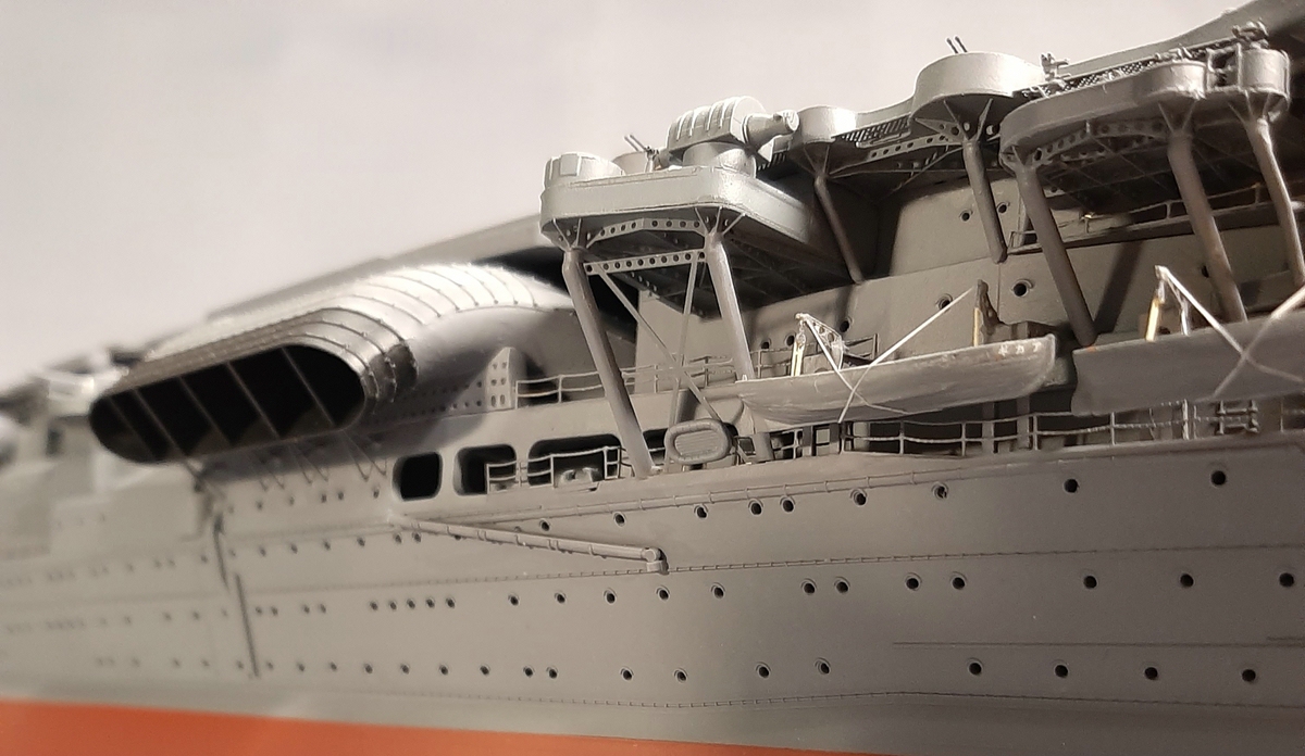

Kleinzeug angebracht. Was unten am Brückenaufbau aussieht wie eine große Schiefertafel ist eine große Schiefertafel. Darauf wurde wohl die Startfolge notiert.

Geätzte Sicherheitsnetze. Erst grau gespritzt, dann Hellbeige trockengepinselt. Letzteres um eine etwas ungleichmäßige Farbe zu erhalten. Dafür benutze ich immer noch die ansonsten schon länger verrenteten Revell-Emails, meine bevorzugten Tamiya-Acryl sind zum Trockenmalen leider völlig ungeeignet.
Etwa zwei Drittel der Deckslänge sind so gesichert, es gibt aber immer noch reichlich Gelegenheit über Bord zu gehen. Sicherheit war Luxus..

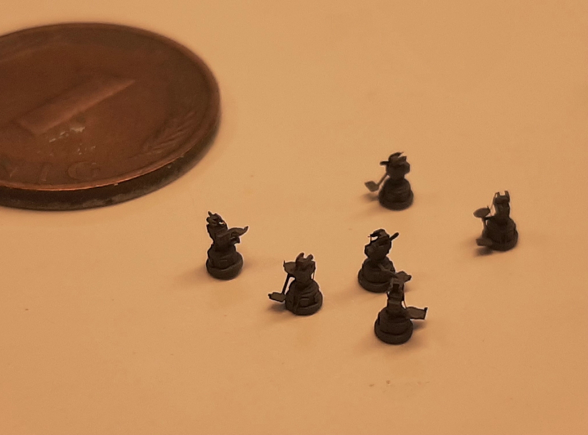

Gedruckte Leitgeräte für die leichte Flak

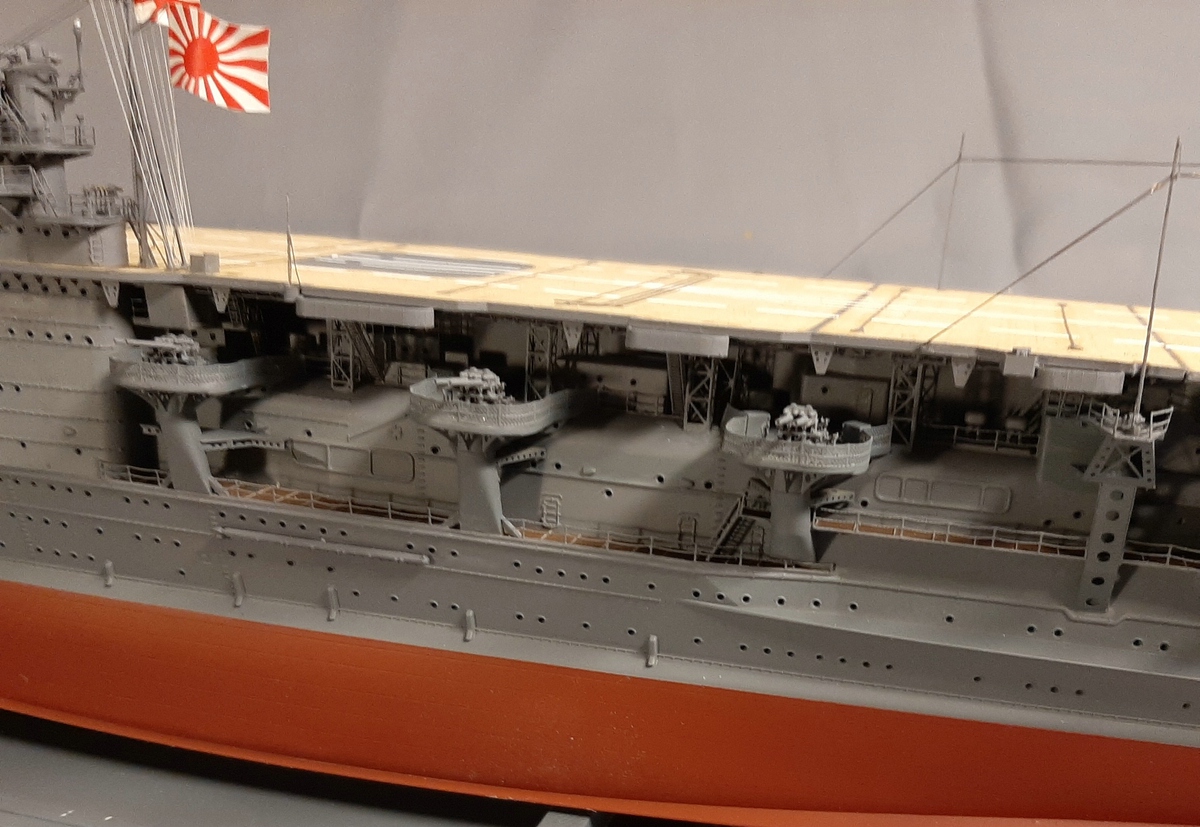

Schwere Flak steuerbordseitig, mit Schutzhauben um die Bedienung vor Schornsteingasen zu schützen.
Schwere Flak backbord. Insgesamt 12 Rohre, für ein Schiff dieser Größe angemessen, allerdings die veralteten 120mm-Kanonen. Der Umbau auf 127mm, dann auch ein Deck höher um das Schussfeld zu verbessern war geplant, wurde aber nicht mehr realisiert.
Hier wird es nochmal kniffelig, die Teile unfallfrei vom Support zu lösen war nicht so einfach.
Insgesamt 28 Rohre 25mm, vergleichsweise viel zu Kriegsbeginn. Yamato hatte original nur 24, Zerstörer hatten meist nur 4.
Kleine Bereitschaftsgruppe für alle Fälle: Je 3 Jäger, Sturzbomber, Horizontalbomber und Torpedobomber.
Und das rituelle letzte Bauteil: Bugzier, die goldene Chrysantheme, Symbol des japanischen Kaiserthrons.
Bilder folgen..

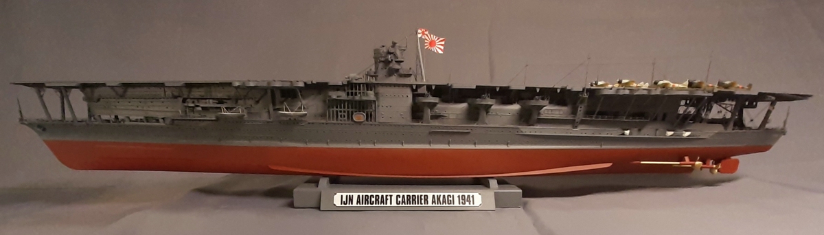

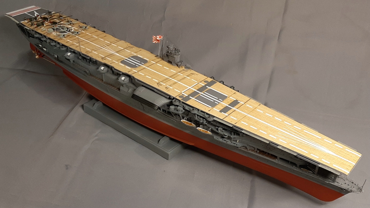

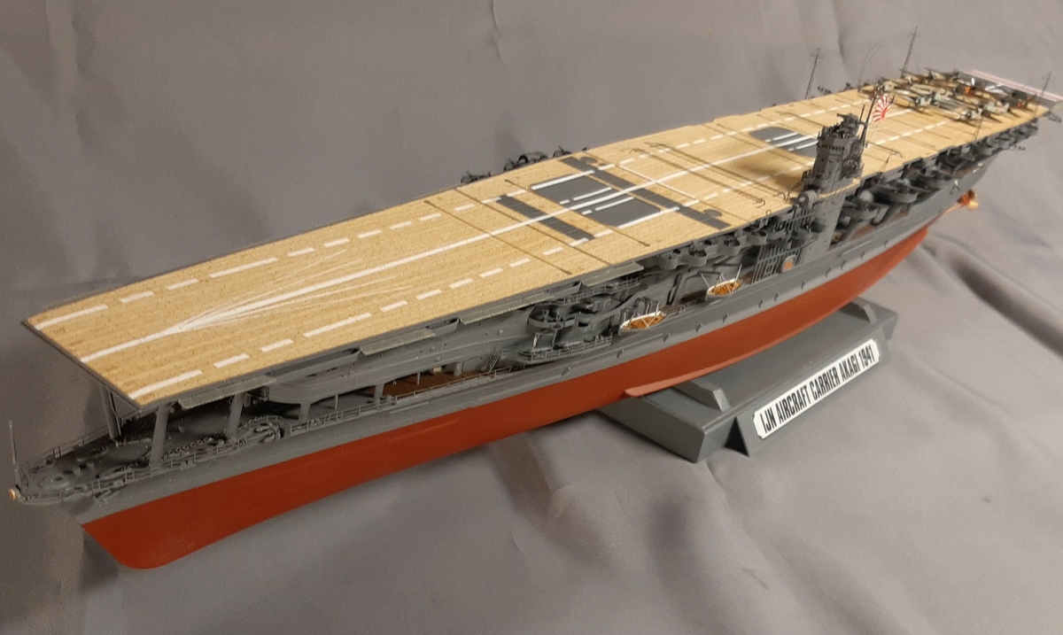

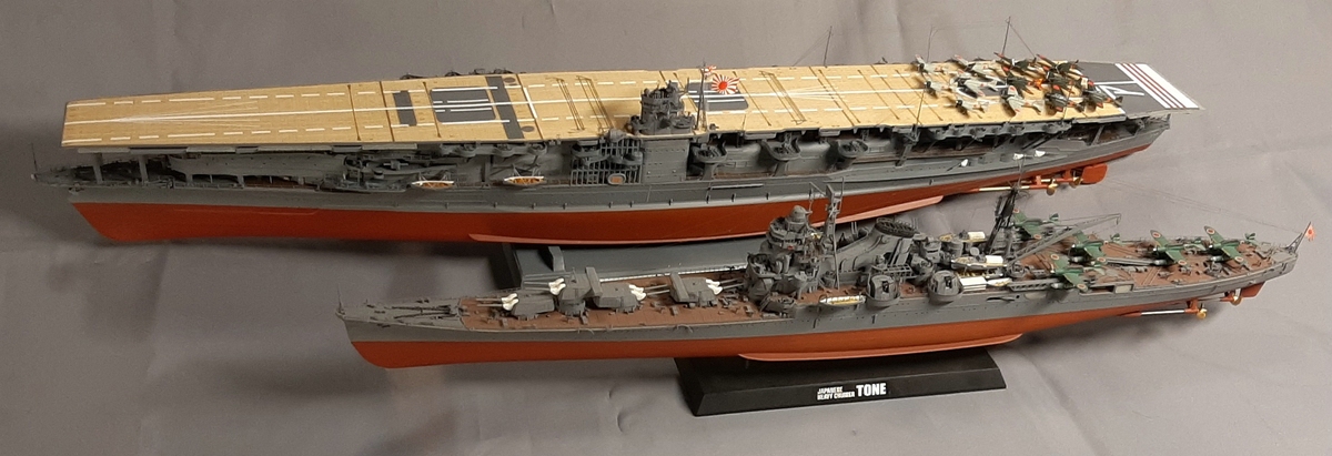

Abschlussbericht:
Die Schiffe der Kongo-Klasse, hier Haruna, waren als einzige Schlachtschiffe schnell genug, um die Träger direkt zu eskortieren.
Die Träger hatten selbst keine Aufklärer an Bord, diese Aufgabe fiel den Bordflugzeugen der Kreuzereskorte zu. Die beiden Schiffe der Tone-Klasse wurden eigens dafür gebaut und konnten bis zu 8 Flugzeuge aufnehmen.
Fazit: Ein toller Bausatz, seinen hohen Preis wert. Soweit nachprüfbar vorbildgetreu, schön detailiert, Fertigungsqualität und Passgenauigkeit sind erstklassig. Allerdings geht es nicht ohne Zurüstteile, vor allem die Unterkonstruktion des Flugdecks ist in Spritzguss kaum überzeugend darzustellen. Der Shipyard-Satz bietet das alles und noch viel mehr, die 3D-Druckteile für die Flak und die zahlreichen Leitgeräte sind das beste, was ich bisher gesehen habe. Auch dieser Satz ist seinen hohen Preis wert.
Ich danke allen Lesern für ihr Interesse und ihre lobenden Worte, bleibt mir gewogen!
