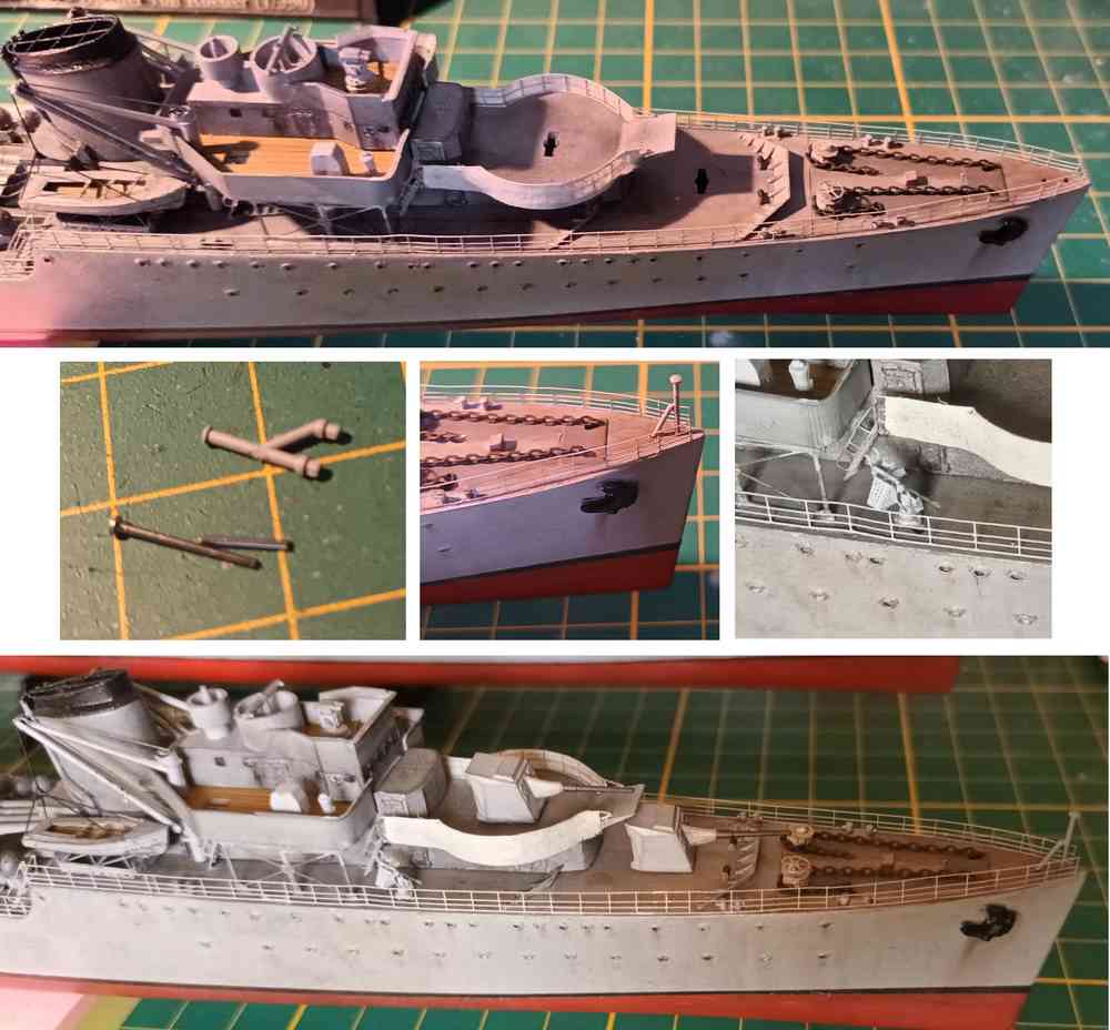

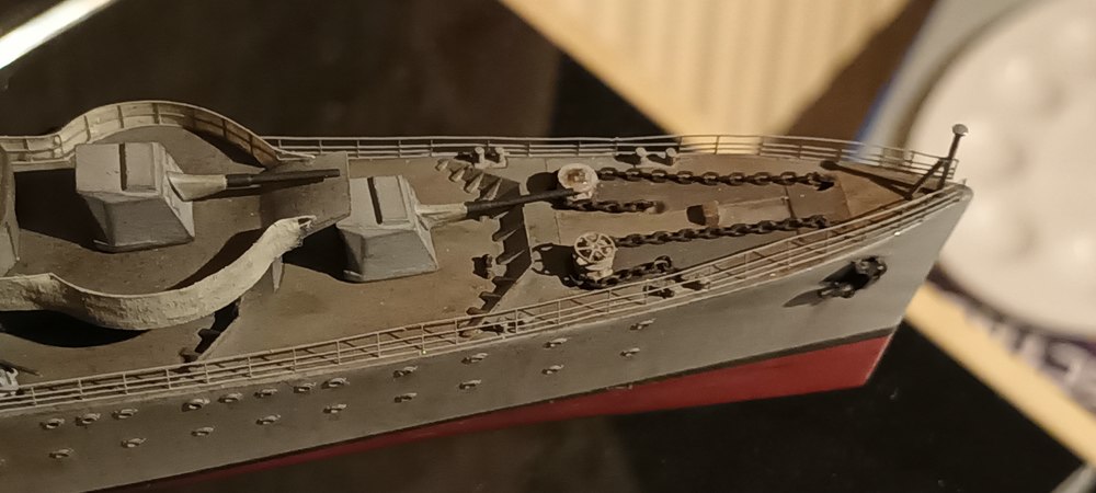

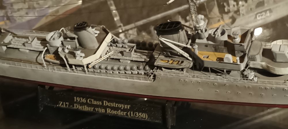

Alles klar, vielen Dank! Ich überlege mir was ich mache. Werde die Minenladung aufstocken. Mit den Booten überlege ich mir was ich mache. Da habe ich jetzt beschlossen meine künstlerische Freiheit walten zu lassenSodele, mehrere Fotos von Zerstörern mit voller Minenladung gefunden (gezählt habe ich sie nicht), auf allen sind die Boote nicht an Bord. Wieder was gelernt!

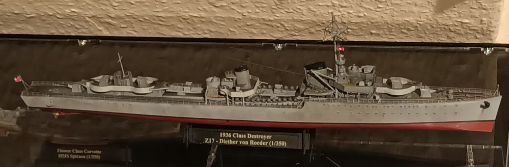

Ein schönes Modell baust Du hier.

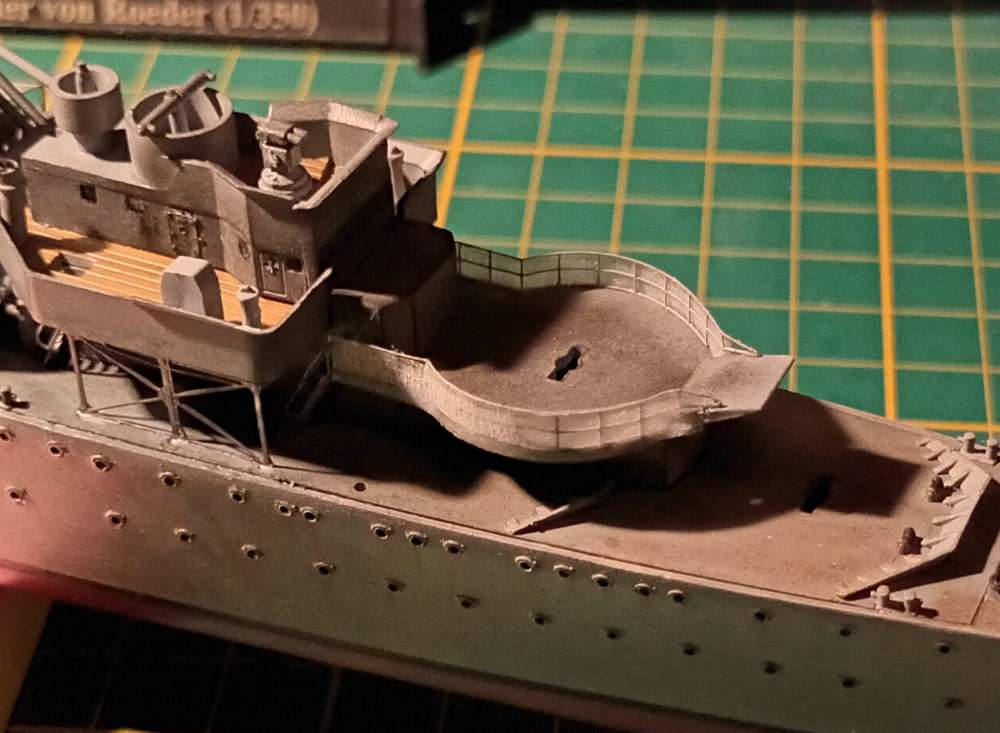

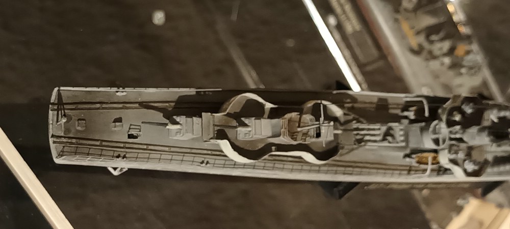

Bitte nicht falsch verstehen, ich ging nicht davon aus, dass Du das nicht hinbekommst. Gerde wegen der von dir angesprochenen geraden Linie vs. gekrümmten Bootskörper vertut man sich leicht ...Das mit den Aufnahmen habe ich schon hinbekommen. So schwierig ist das nicht
Allerdings verlaufen diese in einer geraden Linie und der Bootskörper weist eine Krümmung auf. Da fängt es ja schon an.

Bei den Booten hab ich jetzt auch was gelernt. Danke euch![]()

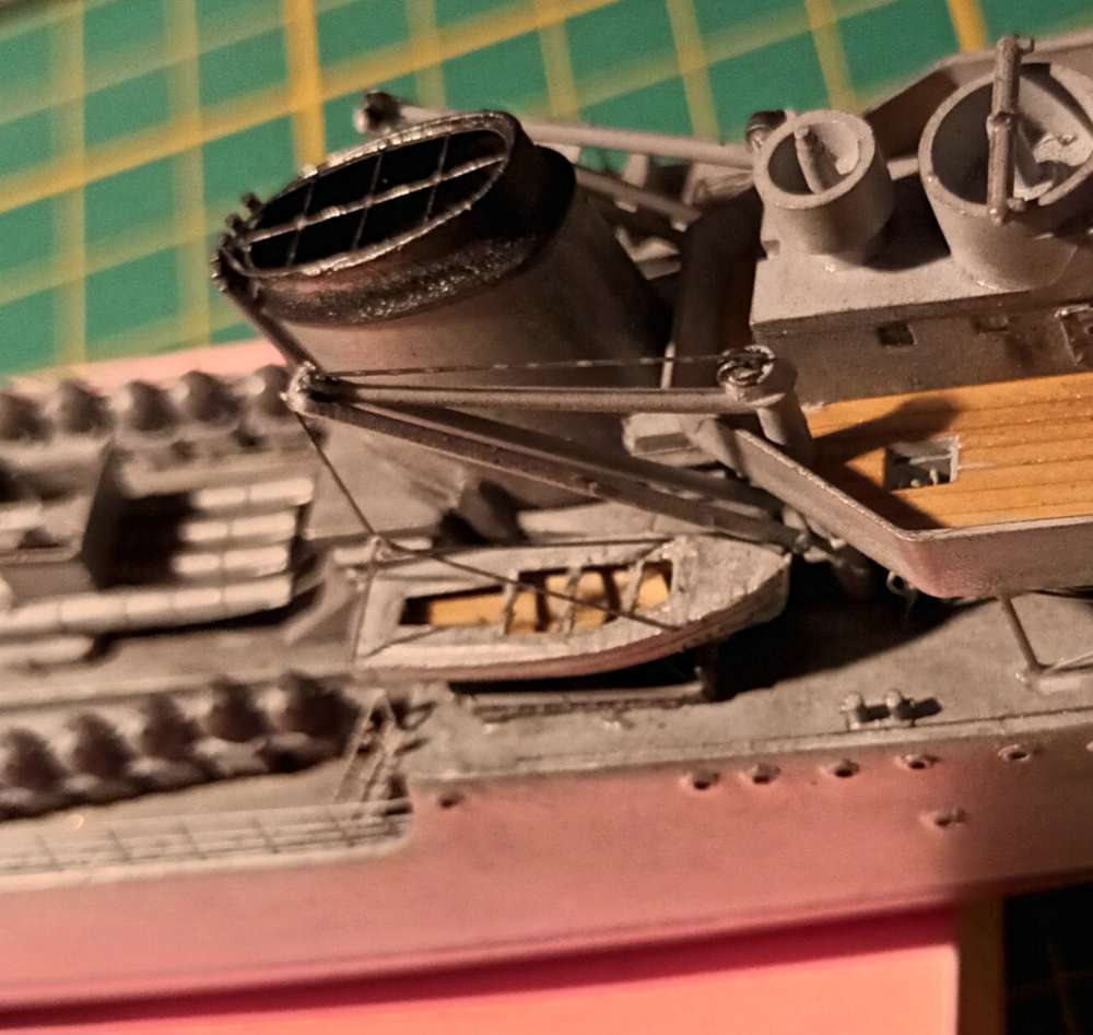

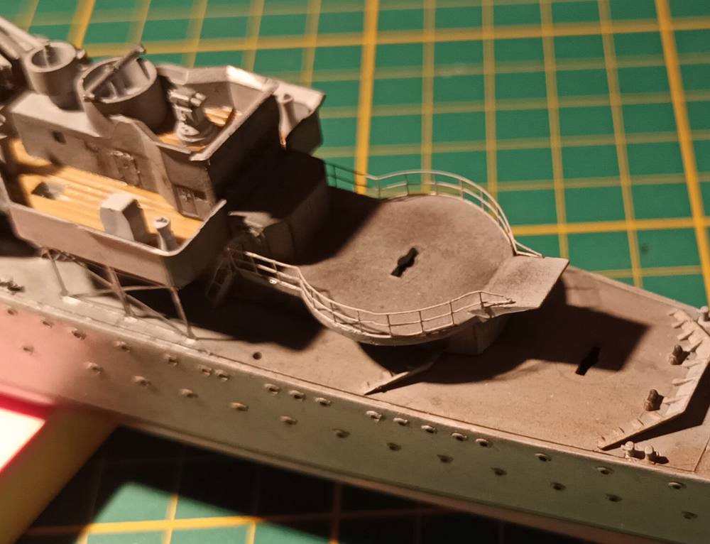

Diese werden nun für Flaggstöcke genutzt!Mir ist allerdings schleierhaft, warum die Stellen mit Putty nach der Bemalung mehr Weathering angenommen haben als das umgebene Areal...
Wunder der Physik.. Das wird wohl mit der mikroskopisch anderen Oberflächenstruktur zusammenhängen. Sieht aber gut aus.

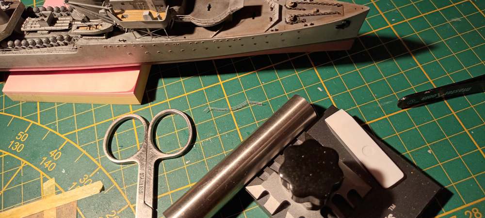

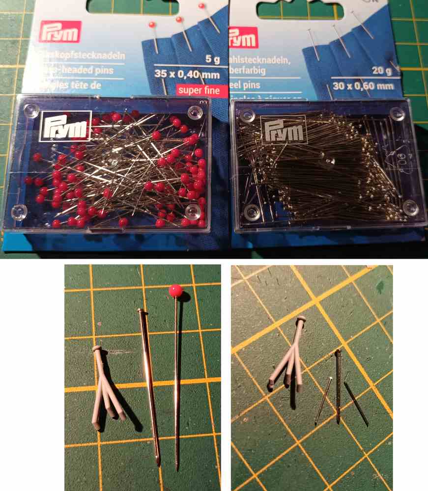

Wenn Einer von Euch eine Anwendungsanleitung für diese Fäden hat, dann her damit

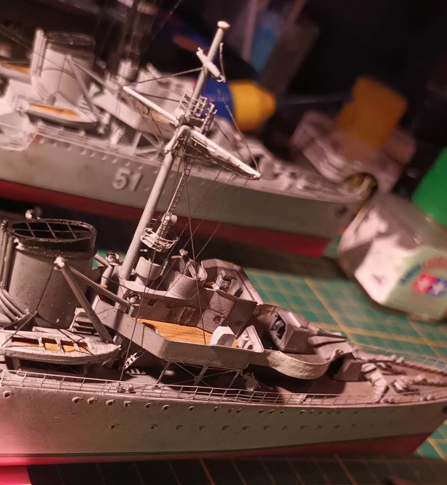

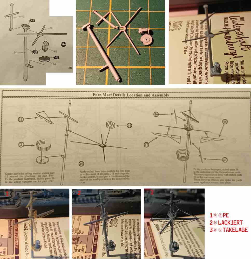

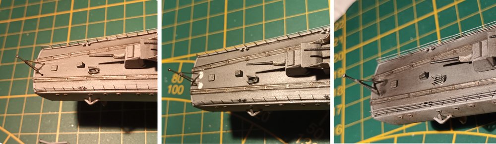

Aber ein Detail hatte ich gestern noch unterschlagen. Dies möchte ich mit diesem Bild nachholen. Bei Gelegenheit werde ich mich mal mit Flaggensignalen auseinander setzen und wann diese an welchem Platz angewendet wurden. Diese Flaggensignale gibt es ja anscheinend seit der Zeit der Englisch-Holländischen Seekriege soweit ich weiss...
Und Meine ist Faktor 5 oder so kleiner als Deine
Kommt ungefähr hinUnd Meine ist Faktor 5 oder so kleiner als Deine![]()
dann musst du aber die Gösch vorn am Bug setzen. Nur Heckflagge:![]()
Wenn wir dann so offen darüber schreiben, die meisten Modellsätze haben nur eine Flagge als Decal. Die müsste man dann ja konsequent an Backbord am Mast hissen oder nicht? Sofern es einem wichtig ist... Und was dazu kommt, in vielen Bauanleitungen wird die Flagge entweder am Heck oder am Bug befestigt. 5 Besucher
