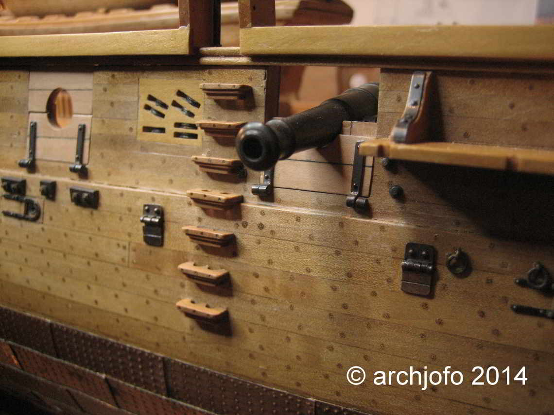

Diverse Arbeiten: Fallreeptreppen Backbordseite, Augbolzen mit Ringen für das Deck und Innenbords
An der Backbordseite mussten noch die Fallreeptreppen montiert werden. Diese hatte ich schon vor längerer Zeit hergestellt und dazu entsprechende Erläuterungen gegeben.
Für das offene Batteriedeck waren noch Augbolzen mit Ringen anzufertigen, ebenso innenbords für die Stückpforten, insgesamt 60 Stück. Auch hier ist wiederum zu beachten, dass diese sich von den Augbolzen außenbords in der Größe unterscheiden.

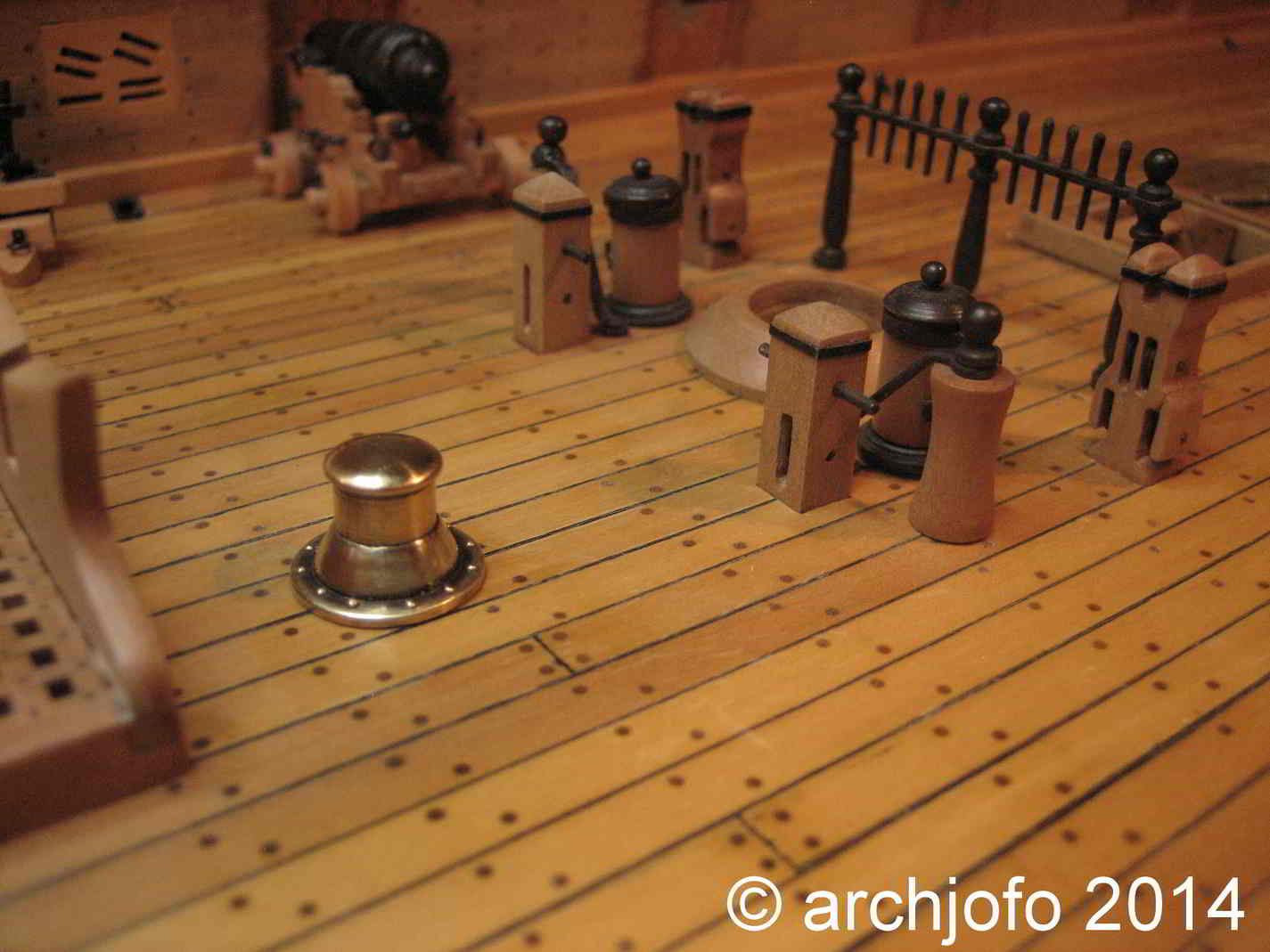

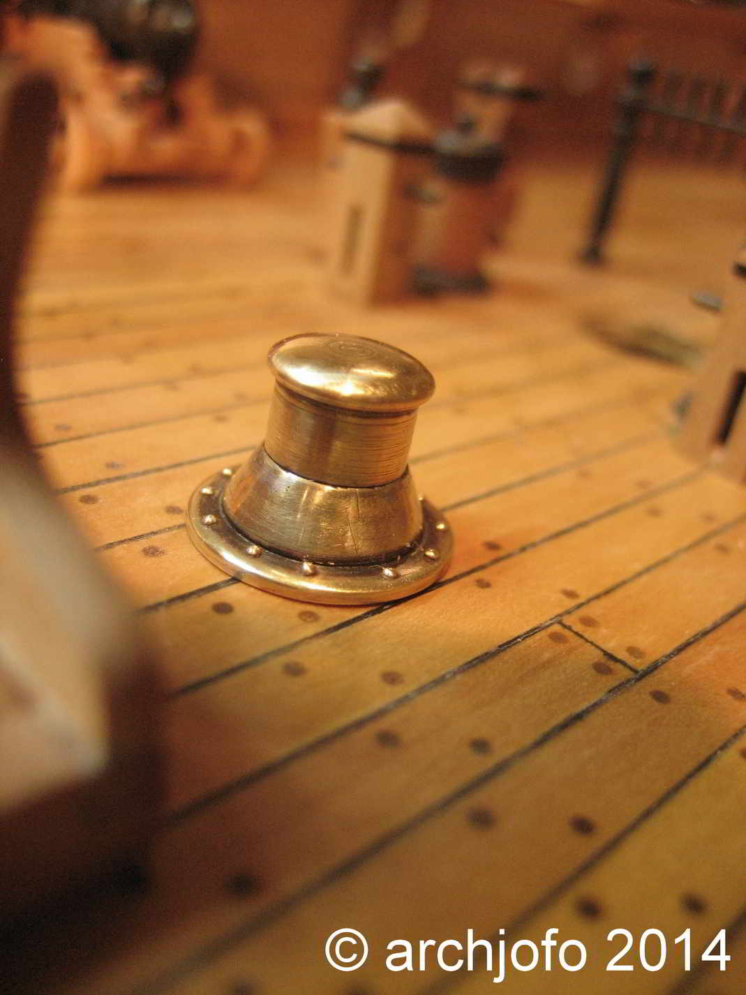

Lenkrolle / Poller auf dem Batteriedeck
Vor dem Hauptmast der französischen Korvette befindet sich auf dem offenen Batteriedeck eine Art Poller. Ich vermute, dass es sich hier um eine weitere Lenkrolle (Tourniquet) handelt. Diese ist in den Plänen von J. Boudriot nicht gezeichnet, jedoch eindeutig auf dem originalen Konstruktionsmodell im Musée de la Marine in Paris zu sehen. Ein weiteres kleines aber wichtiges Detail, welches ich insofern auch mit meiner Version der La Créole zeigen möchte.
Warum J. Boudriot darauf verzichtete diese Lenkrolle darzustellen, vermag ich nicht zu sagen. Auch der französische Modellbauer B. Rimlinger zeigt an seinem schönen Modell der La Créole im Maßstab 1:36 dieses Detail nicht.
Da somit keinerlei Maße bzw. Zeichnungen zu dieser Lenkrolle vorhanden waren, rekonstruierte ich diese anhand der mir zur Verfügung stehenden Fotos vom Originalmodell. In Relation zu den Plankenbreiten konnten die Abmessungen der Lenkrolle bis auf geringe Abweichungen soweit bestimmt werden. Ebenso ging ich zur Lagebestimmung auf dem Deck vor.
Die Anfertigung dieser Lenkrolle (Höhe rd. 8 mm) aus Messing erfolgte aus drei Teilen, die ich an meiner kleinen Drehbank herstellte. Nach dem Verlöten wurden die Lötspuren beseitigt und die Schraubbolzen eingesetzt.
Für welchen Zweck diese Lenkrolle exakt gebraucht wurde, darüber kann ich nur Mutmaßungen anstellen. Da sie sich im Umfeld mit den Leitrollen (Tourniquets) und auf der Backbordseite des Ankerbetings für das Ankerkabel (nicht Ankerkette) befindet, sehe ich hier auch einen Zusammenhang mit der Führung des Kabelaars.
Ich hoffe natürlich auch auf die Fachkunde des ein oder anderen Forumskollegen, die hierzu näheres erläutern können.
Zum Abschluss noch zwei Bilder mit der auf dem Deck eingebauten Lenkrolle.
Fortsetzung folgt …

Dein LenkrollenPollerDingens ist schön geworden. In so einem Fall würde ich vor dem Verlöten unten an dem Teil einen Zapfen stehen lassen. Dadurch kann man die Lotreste auf der Drehmaschine entfernen. Dabei benutze ich meist einen Handstichel. Falls die Einzelteile nicht ganz zentrisch sein sollten (was ich Dir ganz sicher nicht unterstelle), kann man bei diesem Arbeitsgang alles noch etwas egalisieren. Dananch Abstechen und die Schrauben einsetzen. Fertig.
Viele Grüße,
Matthias

In meinem Aufnahmefundus der Créole kann ich leider dieses Bauteil auch nicht entdecken. Es scheint sich nach deiner Ausführung schon um ein massives Teil für eine Kraftumlenkung im weitesten Sinne zu handeln. Wie sehen die Längs- und Querschitte an dieser Stelle aus ? Unterhalb des Decks müssten dann an dieser Stelle massive Längs- bzw. Querbalken vorhanden sein, denn bei solch einem Trümmer würde das Deck mit nomalen Querbalken als reine Scheibe gesehen massive Kräfte kaum aufnehmen können....
Was immer es auch (derzeit) ist, schaut prima aus. Wird das Teil noch brüniert oder belässt du es so ?
Beste Grüße

hier ein Auszug aus der Monographie von J. Boudriot zur La Creole.
Dort ist diese Lenkrolle zu sehen. Ich habe noch weitere Aufnahmen vom Originalmodell, wo man diese Rolle sehen kann. Diese
Aufnahmen hat mir dankenswerterweise unser lieber Schmidt bei seinem letzten Parisbesuch mitgebracht.
Bezüglich des Brünierens bin ich mir noch nicht ganz schlüssig. Beim Originalmodell ist diese Rolle auch nicht
brüniert. Konsequenterweise müsste ich jedoch alle Metallteile, was am Original aus Eisen war, brünieren.

ich vote UNBEDINGT für's brünieren!!! :dafür:

Auf den Bildern ist zwar dergleichen nicht zu sehen, aber sollte ein solcher Trumm nicht auf einer besonderen hölzernen Unterlage stehen?

Euer Wunsch sei mir Befehl!
1 484
Montag, 3. November 2014, 13:17
sehr stimmig!!! :love:
1 485
Montag, 3. November 2014, 13:58
:love: :love: :love: THIS!

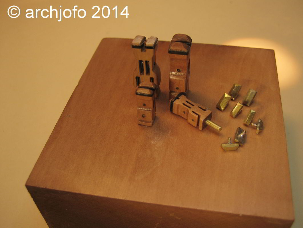

Knechte auf dem Batteriedeck: Detailergänzung
Was auf den schwarz-weiß Aufnahmen der Monographie von J. Boudriot nicht erkennbar war, offenbarte sich jetzt erst bei genauerer Betrachtung von Farbbildern des Originalmodells aus dem Musée de la Marine in Paris. Die Knechte besaßen offensichtlich kleine Hütchen aus Blech, was auch sicherlich Sinn machte. So wurde das Hirnholz vor eindringendem Wasser geschützt.
Insofern war für mich Veranlassung gegeben, diese Hütchen nachzurüsten. Aus einem Messingvierkant zurecht gefeilt, brüniert und mit einem Stift versehen, wurden diese dann aufgesetzt.
Zug um Zug werde ich an den kleineren Knechten dieses Detail wohl noch ergänzen. Wobei diese Hütchen dann wesentlich kleiner und daher diffiziler ausfallen werden.
Fortsetzung folgt …

Vielleicht habe ich es überlesen, aber wie hast du die Nägel auf dem Deck und insbesondere an den Bordwänden aufgebracht ?
Beste Grüße
Beiträge: 3 640
1 488
Mittwoch, 5. November 2014, 12:46
die Nägel an Deck habe ich mit Möbelwachs nachgebildet (in Bohrungen heißes Wachs gefüllt, und mit Glas aus einem Dia-Rähmchen abgezogen).
Bei den Beplankungen, innen- sowie außenbords, verwendete ich aus Bambus mit einem Zieheisen hergestellte Nägel.

Wie bereits angekündigt erhielten mittlerweile auch die anderen Knechte entsprechende Abdeckungen.
Zunächst wurden Rohlinge mit den Grundmaßen 4,9/2,5 mm bzw. 4,4/1,8 mm aus Messing gesägt. Anschließend erhielten diese mittels Fräse die Dach- bzw. Hütchenform.
Das feine Nacharbeiten erfolgte mit der Nadelfeile. Eingelötete Stifte verleihen den Hütchen dann den entsprechenden Sitz und Halt nach dem Verkleben.
Fortsetzung folgt ...
PS: Nochmals Danke an Matthias (Oenologe) für die gefrästen Rohlinge.

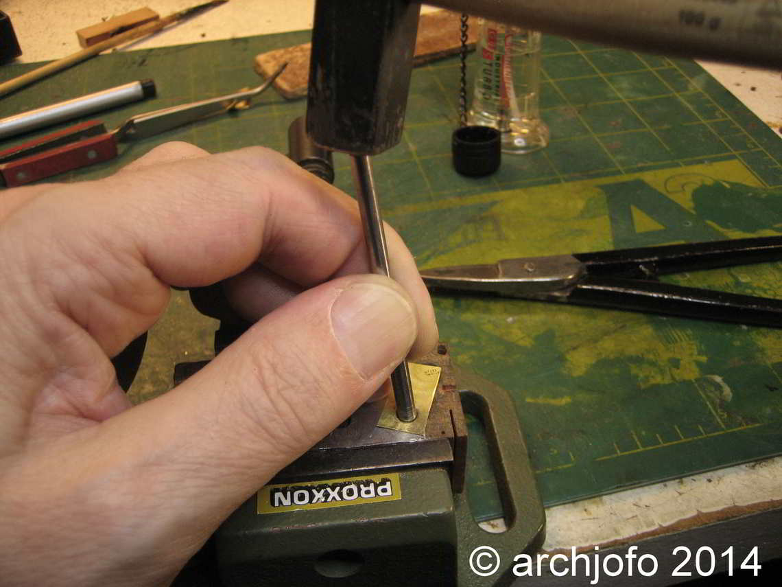

Weitere Ansaugsiebe am Rumpf
Für die kleine Seewasserpumpe am Vorschiff der französischen Korvette, worüber ich bereits ausführlich berichtete, war ein Ansaugsieb anzufertigen. Mittlerweile habe ich am Rumpf im Bereich des Unterwasserschiffes auf Fotoaufnahmen vom Originalmodell aus dem Musée de la Marine in Paris weitere Ansaugsiebe entdeckt. So befindet sich eines auf der Backbordseite vorne am Bug. Ein weiteres Sieb ist Mittschiffs auf der Steuerbordseite angebracht. Das dritte Sieb befindet sich ebenfalls steuerbordseitig im Heckbereich.
Vermutlich gab es in diesen Bereichen an Bord auch Bedarf für Seewasser für Reinigungszwecke. Genaues weiß ich hierzu allerdings nicht.
Die Herstellung der Siebe erfolgte aus einem 0,2 mm dicken Messingblech. Mit einem Metallstempel trieb ich das Blech in eine Bohrung in einem Aluminiumstück bis es eine halbrunde Form hatte. Wenn man das Messingblech vorher weichglüht, nicht rotglühen, dann lässt es sich leichter in die Form treiben und bricht nicht.
Die Bohrungen für die Sieblöcher sowie am Flansch für die Befestigung stellte ich mit einem Bohrer Ø 0,5 mm her. Als Bohrauflage diente mir ein Holzstab Ø 5 mm, der in den Maschinenschraubstock eingespannt worden ist. Dadurch konnte ich das halbrunde Sieb in die jeweils richtige Lage zum Bohren drehen.
Mit der Blechschere wurden anschließend die Rohlinge kreisrund ausgeschnitten und mit der Nadelfeile nachbearbeitet.
Das ist kein Marienkäfer auf dem nächsten Bild …
Die Siebe haben einen Durchmesser von 7 mm.
Für meine La Créole brauche ich jedoch nur 3 Siebe. Somit kann ich mir die Schönsten aussuchen.
Fortsetzung folgt …
