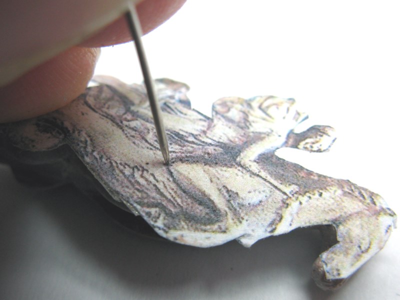

Wie schon angedroht....äääähh...angekündigt, kommt jetzt wieder etwas Künstlererisches. Und zwar stelle ich mich ab heute meinem Angstgegner: Der Galionsfigur. Kann ja schließlich nicht so schwierig sein, ist ja nur eines der auffälligsten, wichtigsten und auch schwierigsten Teile am Schiff ( hyperventilier :cracy: ).
Neee jetzt mal im Ernst. Ist zwar schwierig, aber nach dem guten Gelingen von Milupinchen, denke ich, dass ich das auch irgendwie hinkriege :ok:. Und damit Ihr das alles schön hautnah miterleben könnt :sabber: werde ich auch haarklein davon berichten :). Also dann mal los...............................................................................................................................................................................................................................................................................................................................................
Und? So schlimm war´s doch jetzt gar nicht oder?

.................................najaaaaa, wenn man mal davon absieht, das das Ding doch ziemlich zweidimensional und aus Papier ist .

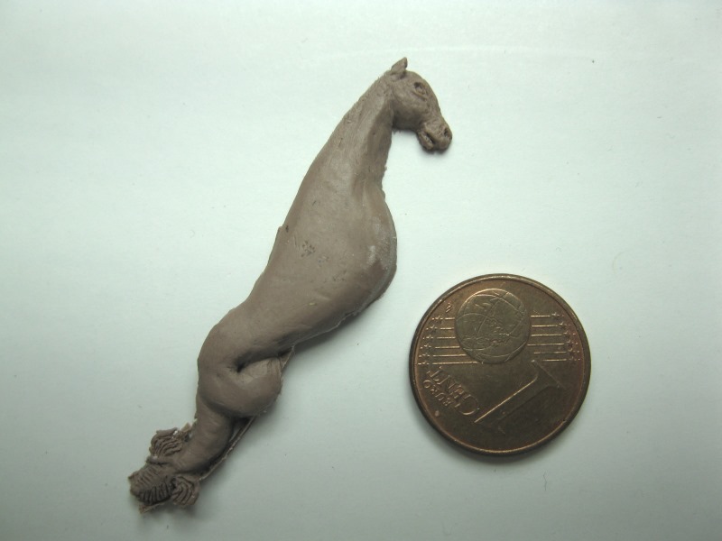

So, jetzt aber genug geflachst. Das Wichtigste bei einer solchen Aktion ist gute Vorbereitung. Dazu brauche ich erst mal ein 1:1 Modell des Schegs mit Liegerfutterausschnitt:
Aber davon zwei Stück, die beide halb so dick sind, wie das Original:
Das erste der beiden wird dann über einem Stück doppelten Klebeband fixiert, auf dem das Trägerpapier noch klebt und zur Probe noch einmal das Papierteil draufgelegt.
Wie man sehen kann, habe ich vor, den "Schweif" des "Seepferdchens" so zu gestalten, dass er im Liegerfutterausschnitt verläuft. Jetzt wird auch klar, warum ich das Liegerfutter so kurz gemacht habe.
Als nächstes kam dann wieder Magic Sculp zum Einsatz. Einfach in die Aussparung gedrückt und anhand der Papiervorlage die Konturen grob geformt.
Danach ein wenig nachgearbeitet und geglättet, jetzt kann man schon mal die Grundform erahnen.
Dann die ersten Details ausgearbeitet:
Pferdekopf und -schwanz werden nicht mehr groß nachgearbeitet und dementsprechend schon detaillierter dargestellt.
Soooo und wenn man das Ganze jetzt rausnimmt, hat man schon fast ein halbes Pferd...
...das genau in den Liegerfutterausschnitt passt.
Eigentlich wollte ich euch ja auch gleich zeigen, wie ich die andere Hälfte gemacht habe aber leider wurde das Magic Sculp nicht schnell genug hart, so dass ich jetzt erst damit anfangen kann. Eventuell kann ich euch dann später noch die weiteren Fortschritte zeigen.

So weit, so gut. Und diesmal ohne Papier oder Photoshop, eeeehrlich .

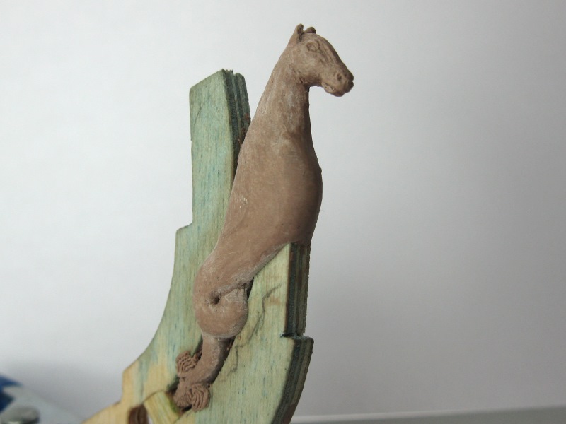

So nun ist die zweite Seite auch geschafft. War viel schwieriger als die erste, da man hier darauf achten muss, dass sie auch zur ersten Seite passt.
Hier die erste Seite, schon ein wenig geschliffen:
Ansicht von vorne:
Und die zweite Seite, noch gänzlich ungeschliffen:
Wer jetzt meint, dass das Hottehü ein wenig dicklich wirkt, der hat recht :ok:. Bei der Fertigbearbeitung durch schleifen und schnitzen wird es dann automatisch schlanker. Die nächste große Herausforderung wird jetzt sein, das Ding vom Scheg runterzukriegen :rolleyes:.

Da wir gestern und heute im Westerwald unterwegs waren, konnte ich natürlich nicht viel machen. Zumindest hab ich das Pferdchen ein wenig zurechtgeschliffen.
Jetzt sieht es nicht mehr so schwanger aus. Dass die "Schwanzflossen" beim Ablösen vom Scheg etwas abgebrochen sind, ist nicht weiters schlimm, die werden dann wieder dranmodelliert, wann die Figur am Schiff dran ist. Auch das Gesicht hab ich etwas nachgearbeitet, hauptsächlich die Symetrie. Leider bekomme ich es fototechnisch nicht so gut dargestellt. Sieht man vielleicht besser wenn alles feinbearbeitet und Farbe drauf ist :nixweis:.
