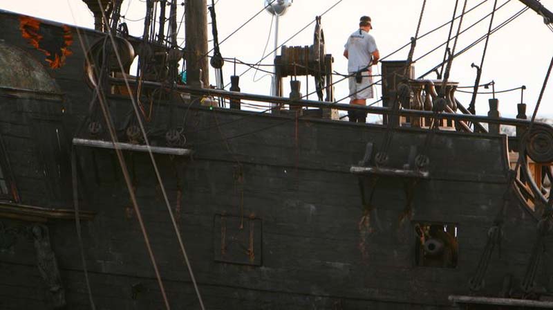

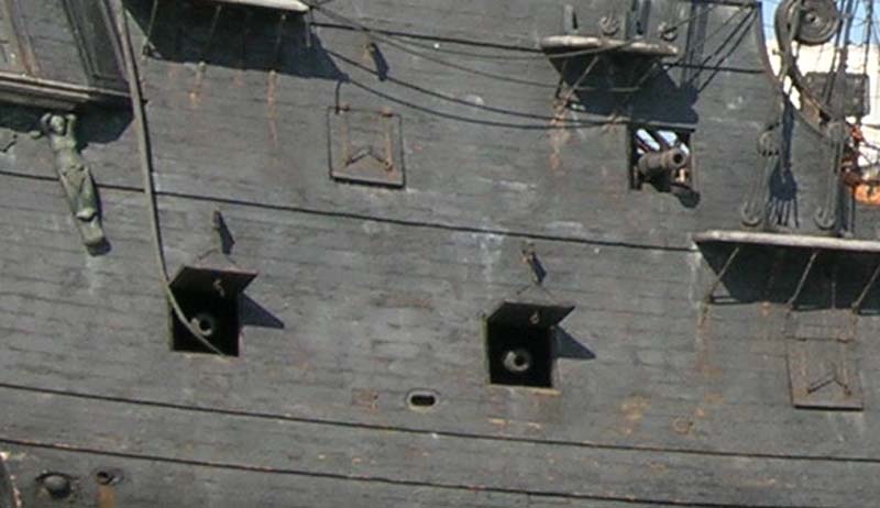

Bei mir sehe ich da so gar kein Problem, da ich ja alle Stücke ausgerannt darstelle und somit die Deckel unbeweglich fest an die Bordwand angebracht werden.
. Es ist ja nicht so, dass ich denke, dass sich die Pfortenbreiten an sich ändern. Wohl aber die Winkel der Seitenkanten zueinander: je spitzer der nach achterwärts wird, desto näher kommt zumindest ein Scharnierband der Seitenkante.Daher meine Frage.
Hagen, ich danke Dir für den Hinweis! Nur verstehe ich das nicht wirklich....aber bitte daran denken, dass die Gelenke der Scharniere exakt waagerecht auf einer Höhe liegen, sonst...
Gruß Heiko
. Auf den Bildern, die Du eingestellt hast, sieht das auch alles plausibel und funktionierend aus. Ich frage mich echt - und vielleicht hab ich da echt grad ein Brett vorm Kopp- warum ich das Problem bei mir irgendwie immer noch sehe..?!
Gruß Heiko
