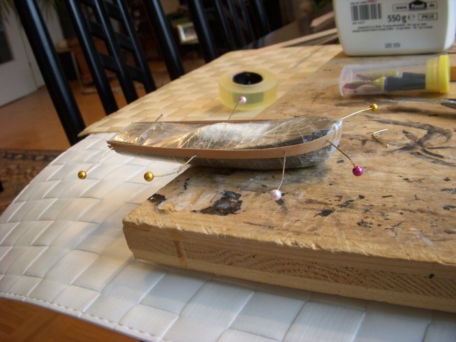

...die erste Planke des Ruderbootes ist gemacht :D ...

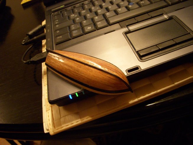

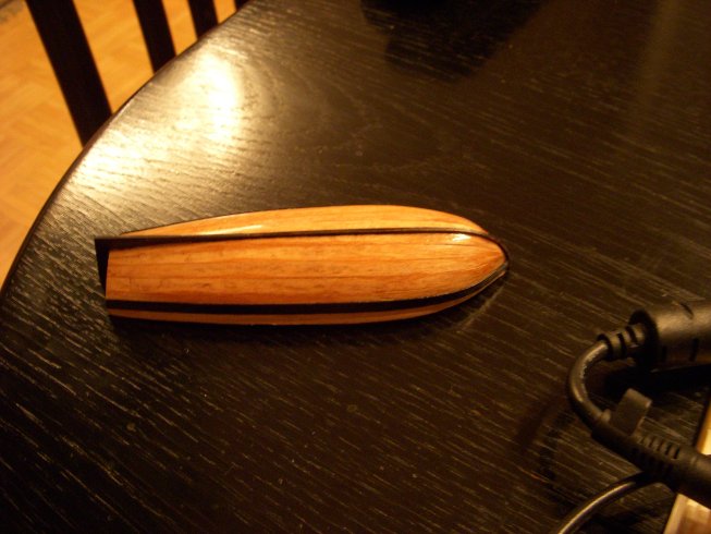

Ein schönes neues Jahr liebe Modellbauer :party: ,
da bei uns der Tag/Abend sehr ruhig verlaufen ist und es mir in den Fingern gekribbelt hat ist an dem Ruderboot was weiter gegangen, die "Hülle" ist fertig, die Spanten sind gesetzt und die Leisten für das "Deck" und die " Sitzbalken" sind dran. Dann wurde das Unterwasserschiff bis zu den schwarzen Hölzern geölt. Morgen versuche ich mich dann am Innenausbau und den Riemen etc.

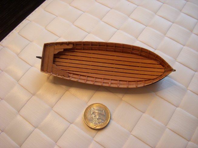

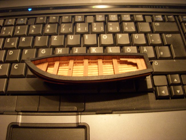

Schönen Nachmittag liebe Kollegen,
der Innenausbau des Ruderbootes wurde weiter voran getrieben. Das "Deck" ist gemacht und die hinteren "Sitze" sind eingebaut, am Abend kommen dann die anderen Sitzbalken...
Roland, da braucht man eigentlich keinen Dreh nur Geduld. Wobei ich lerne bei jedem der kleinen Boote immer was dazu. Diesmal waren es die Spanten. Bei den Beibooten zuvor hab ich für die Spanten immer 1x1 mm Leisten verwendet und die brachen ganz gerne :bang: . Diesmal hab ich es mit 0,5 x 1 mm versucht und das ging perfekt :ok: , kein Bruch etc. und zum Verarbeiten viel schöner und schneller, auch hab ich die Spanten mit Sekundenkleber eingeklebt und nicht mit Leim, dadurch ist man in fast 1/10tel der Zeit fertig...

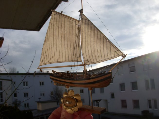

Schönen Nachmittag zusammen,
endlich hat wieder mal die Sonne kurz heraus geguggt und so hab ich Helga mal in die Sonne gestellt :lol: ...am Ruderboot ist noch nix weiter gegangen, musste ein anderes "Projekt" für meinen Schwager durchziehen...hier paar Bilder von Helga in der Sonne...
