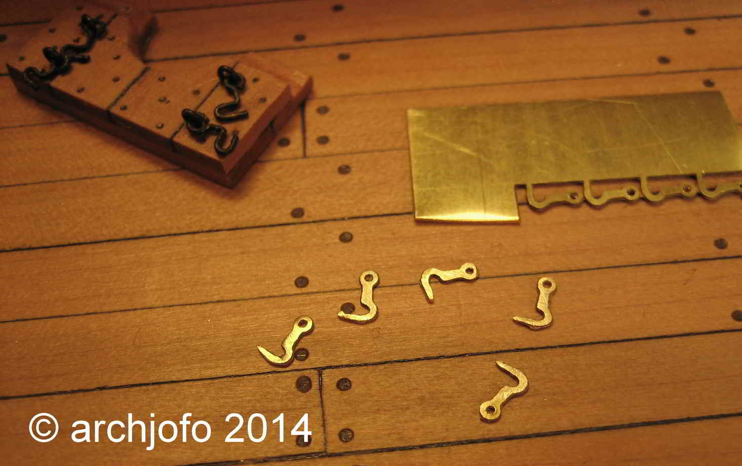

Befestigung der Stückpfortendeckel, die X-te

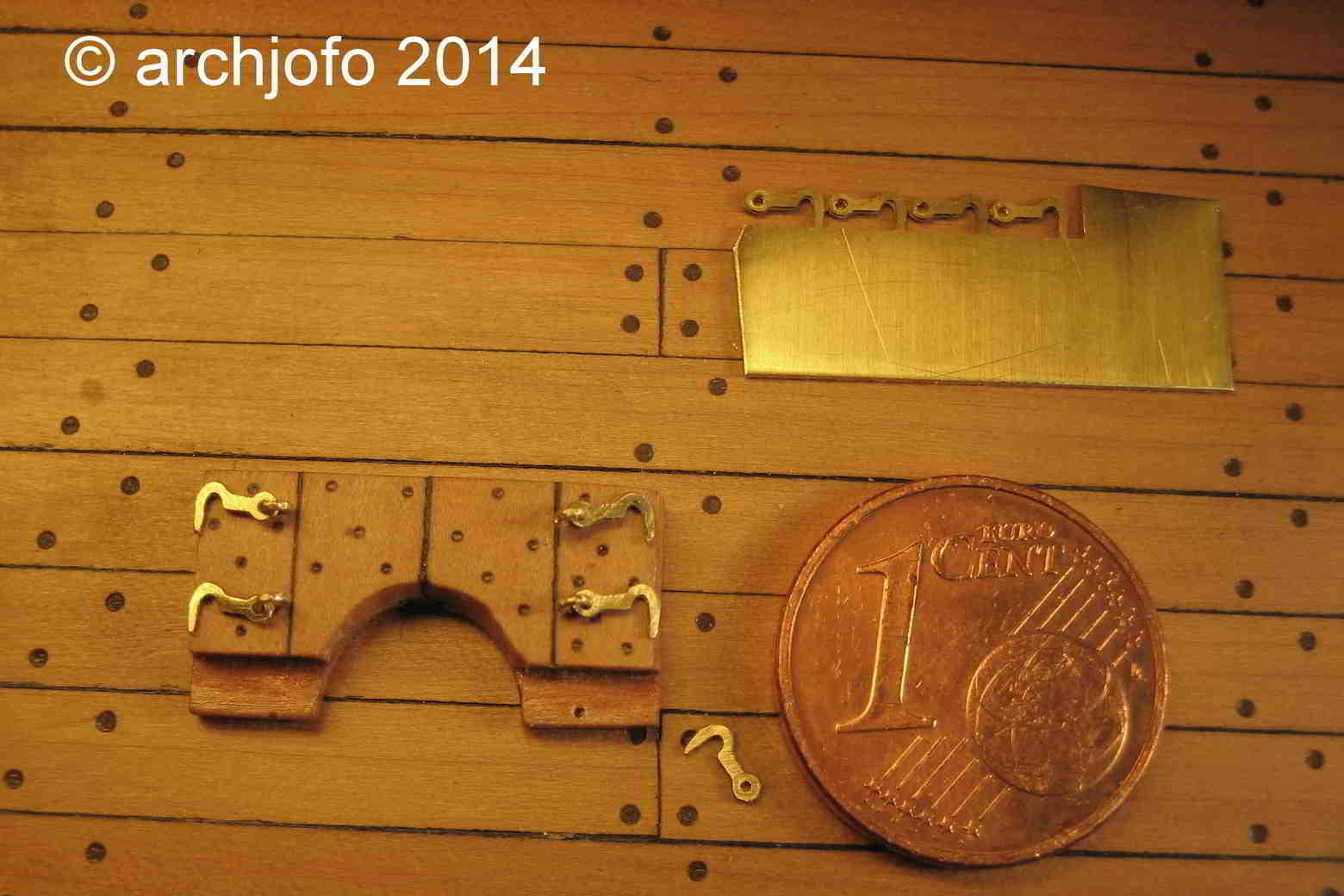

Das Kapitel zur Ausführung der Stückpfortendeckelhälften mittels Haken und Ösen ist noch nicht ganz abgeschlossen. Die hierzu gefertigten Haken aus Messingdraht 0,3 mm hatten mich nie ganz zufrieden gestellt.
Auf Fotos einem Originalmodells der Le Suffren aus dem Musée de la Marine in Paris ist mir ein wichtiges Detail zur Befestigung der Stückpfortendeckel aufgefallen. Auf einer Detailaufnahme ist die Hakenform sehr konkret abgebildet. Diese Form entspricht dem Haken eines Halbdeckels der La Créole, der auf dem bekannten Bild von Horace Vernet zur Schlacht von San Juan de Ulúa bei sehr genauem Hinsehen schwach zu erkennen ist.

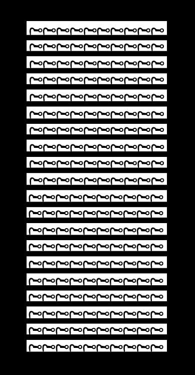

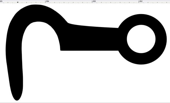

Insofern verstärkte sich bei mir der Wunsch, diese Haken dem Original entsprechend nachzubilden und nicht wie bisher in Form von Drahthaken am Modell anzubringen. Also machte ich mich mit einem Vektorzeichenprogramm an die Arbeit, den Haken maßstabgerecht zu zeichnen.
Ich musste aber dann schnell feststellen, dass die geringfügig mehr als 3 mm langen „Häkchen“ wohl schwerlich aus Messingblech ausgesägt werden können, da die dünnsten Stellen etwa nur 0,2 – 0,3 mm betragen. Außerdem wäre diese Herstellungsmethode bei 144 Stück eine Aufgabe, die einen mit Sicherheit an den Rand des Wahnsinns treiben würde.
Da war es natürlich naheliegend an die Herstellung mittels Ätztechnik zu denken. Somit fertigte ich umgehend eine Ätzvorlage.
Ein Probeausdruck in höchster Auflösung mit meinem Tintenstrahldrucker ließ jedoch wiederum Zweifel an der Umsetzbarkeit mittels Ätzen aufkommen. Wenn schon der Drucker Probleme mit diesen feinen Konturen hat, wie soll das erst beim Ätzen richtig funktionieren?
Also legte ich dieses Kleinprojekt wieder zur Seite und widmete mich der Vervollständigung der Beschlagteile an den Außenbordwänden der La Créole. Eine echt stupide Sisyphusarbeit, die ich schon seit fast zwei Jahren vor mich herschob und nun endlich mit Herz angepackt habe.
Vom eigenen Ehrgeiz getrieben kamen die Gedanken bezüglich dieser Haken immer wieder auf, da diese am Probemodell nicht wirklich realistisch wirken.
Daher habe ich mich dann nochmals zeichnerisch mit der Ätzvorlage befasst, und die Konturen weitgehend verfeinert, um ein sauberes Ergebnis sicherzustellen.
Im nächsten Schritt ging ich im Internet auf die Suche nach einem Lohnätzer. Der war sehr schnell gefunden und nach einem kurzen E-Mail-Kontakt konnten die Konditionen geklärt werden. Mittlerweile liegt das Ergebnis vor und ich bin positiv überrascht, dass es beim ersten Mal relativ gut geklappt hat und zudem zu einem Preis unter 10 Euro.
Ich denke, dass sich der Aufwand gelohnt hat.
Hier gleich mal am Probemodell montiert.
Fortsetzung folgt …

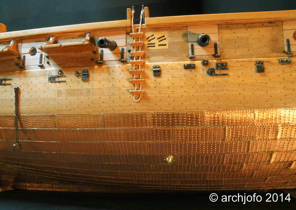

Fortsetzung: Weitere Ansaugsiebe am Rumpf
Nach dem Befestigen der Ansaugsiebe am Unterwasserrumpf hier noch die entsprechenden Bilder, mit deren Positionen.
Fortsetzung folgt …

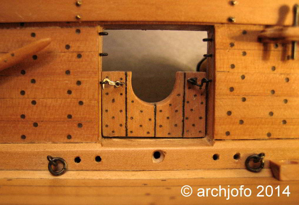

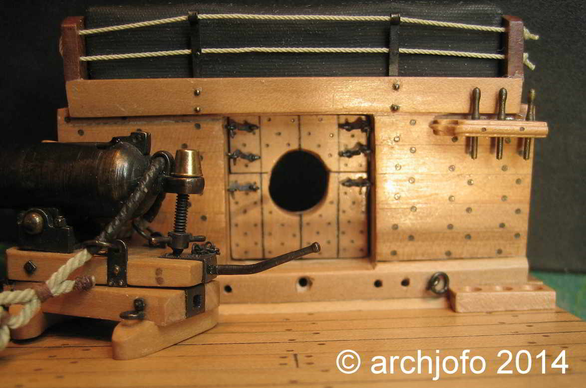

Das Schnittmodell für die Carronaden hat sich bestens bewährt. Wiederrum konnte ich daran testen, wie die geätzten Haken für die Halbpfortendeckel befestigt werden können. Bisher hatte ich es nur mit den Drahthaken ausprobiert. Zusammenfassend ist festzustellen, dass der Einbau der Haken nicht so einfach von Statten geht, wie ich mir das gerne wünschen würde. Insofern wird das Befestigen dieser Haken am Gesamtmodell eine nervenaufreibende Angelegenheit, zumal zu berücksichtigen ist, dass wegen der geteilten Halbpforten dies erst nach dem Aufstellen der Geschütze erfolgen kann.
Demnächst werde ich somit mit dem Takeln der Carronaden und Kanonen beschäftigt sein.
Hier noch ein paar Bilder zu den geätzten Haken:

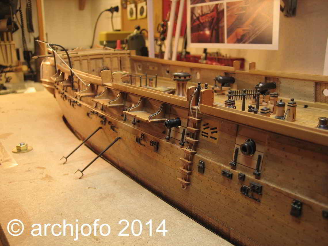

Das letzte Bild zeigt vom Modell die Steuerbordseite, die mittlerweile alle Beschläge erhalten hat.
Bis demnächst …

Ich weiß ich wiederhol mich. Aber es ist jedesmal echt ein Erlebnis, Deine Baufortschritte mitzuverfolgen! Nervenaufreibend hin oder her (was ich Dir unbesehen glaube), es ist einfach im Ergebnis spitzenmäßig :respekt: :respekt: . Wie stellst Du denn die Haken "am Blech" her- fräst Du die einfach mal so eben raus? Und wenn ja, wie bekommst Du die so gleichmäßig hin? Es sieht aus wie geätzt, ist es wohl aber nicht?? Erklär doch bitte mal. :sabber:
1 525
Sonntag, 7. Dezember 2014, 00:27
Öhm, Chris?
Schau am besten mal kurz >HIER<
lg Mickey :cracy:
Im Bau: Black Pearl
Im Bau: H.M.S. Triton
1 526
Sonntag, 7. Dezember 2014, 08:48
was chris eigentlich sagen wollte, die dinger sind geätzt, sehen aber aus wie geschmiedet! nach luft ringend (ob der begeisterung) kam ihm nur nicht gleich die richtige wortwahl in den sinn.....so geht's mir hier ja auch immer.....so geil....man könnte glatt meinen, dass schiff sei aus holz!!!
