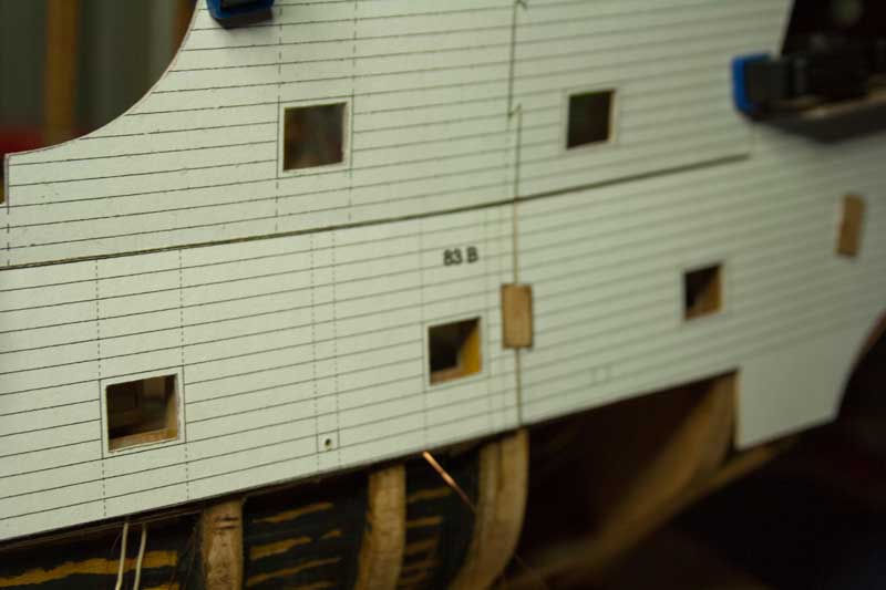

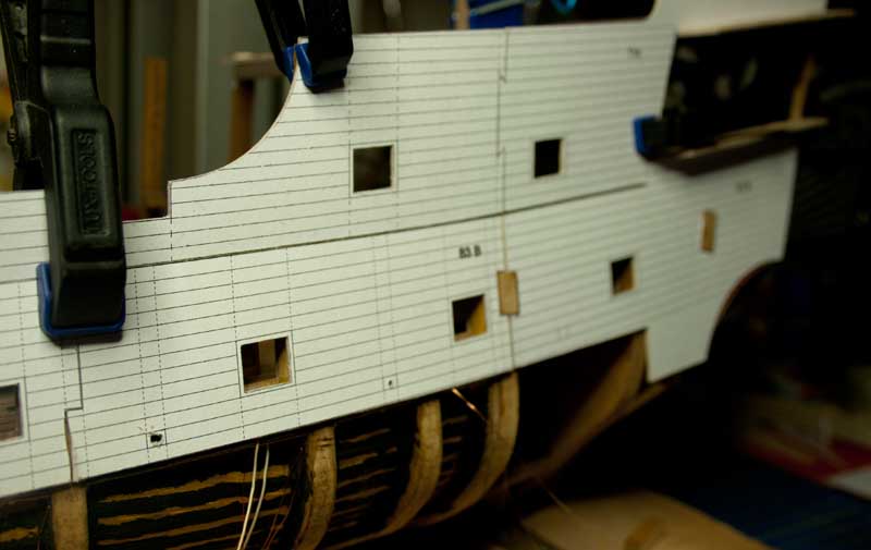

Um Euch jetzt nicht völlig zu langweilen und einzuschläfern, habe ich nach der Fertigstellung der Stückpforten endlich auch wieder zur Kamera gegriffen.
Um aber jetzt zu hohen Erwartungen vorzugreifen, "Fertigstellung" trifft es nicht so ganz. :whistling:
Ich habe lediglich an den inneren Bordwänden die Auschnitte sauber verschliffen. Obendrein, weil das Ganze so viel Spaß gemacht hat, auch gleich noch die Riemenpforten.
Hier das Ergebnis:

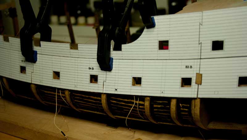

Bevor ich jedoch damit beginne, die Trempelrahmen einzubauen, wollte ich zunächst die innere Bordwand beplanken - noch kann ich die Bauteile ja bequem flach auf den Tisch legen.

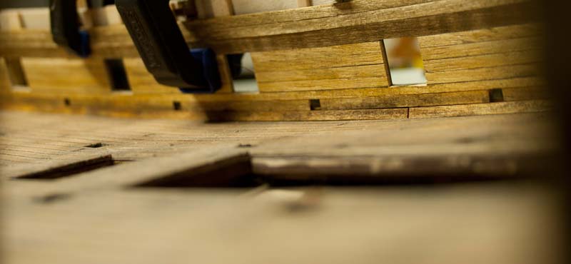

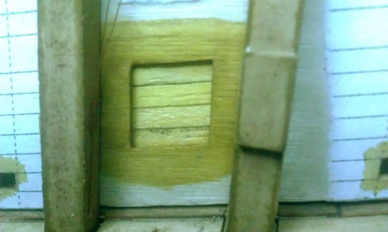

Den Anfang sollten die Planken auf Höhe der Stückpforten machen. Von dort aus arbeite ich mich dann nach oben, bzw. unten.
Wie mein Bildmaterial zeigt, haben die Wände auf dem Batteriedeck, gleich der Aussenwand, vier Planken auf Höhe der Stückpforten.
Das macht also bei 12mm Stückpfortenhöhe 4 Leisten von jeweils 3mm. Und Überraschung! Diese habe ich auch sogleich zugeschnitten. Jetzt mussten die Planken nur noch entsprechend dem Decksprung gebogen werden.
Jieppie, endlich mal wieder Leisten biegen. 8o Hab ich lange nicht mehr gemacht. :tanz:
Nach dem schnöden Feilen an den Stückpforten war das eine willkommene Abwechslung. :rolleyes:

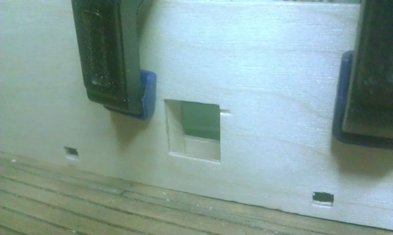

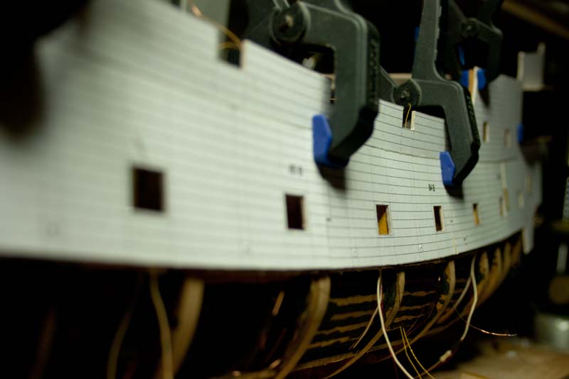

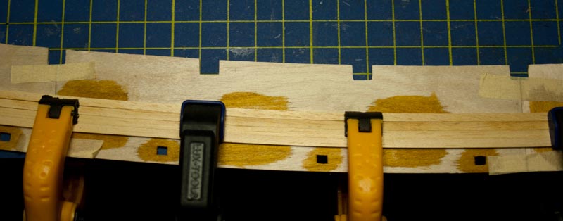

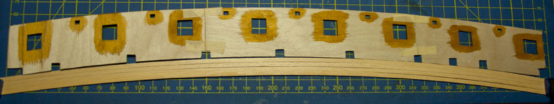

Aber bevor ich mich an's wilde biegen mache, hatte ich mir überlegt, dass ich für den Rumpf ja auch noch ein paar Leisten zu biegen habe.
Da lohnt es sich doch, eine passgenaue Biegevorrichtung zu fertigen.
Also zu einem alten Stück Brett gegriffen und den benötigten Biegewinkel samt Führungsnut eingefräst.
Anschliessend die Leisten kurz gewässert und mit dem Lötkolben-Biegesystem an die Arbeit.
Sieht wüst aus? Okay, dann geordnet. ^^
Kontrolle, ob ich den Decksprung getroffen habe...
PASST! :tanz:

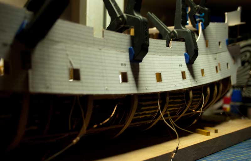

Also Alles auf die Bordwände, ausgerichtet auf die Stückpforten und fest geklemmt.
So lasse ich es nun ein paar Stunden durchtrocknen.

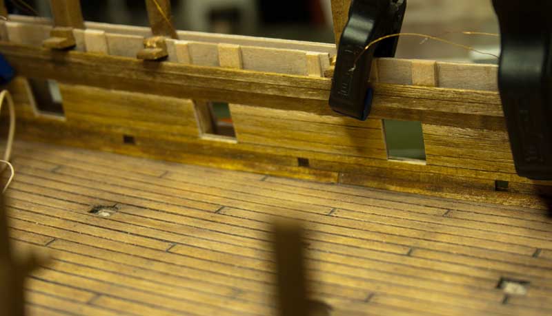

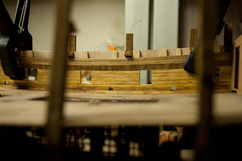

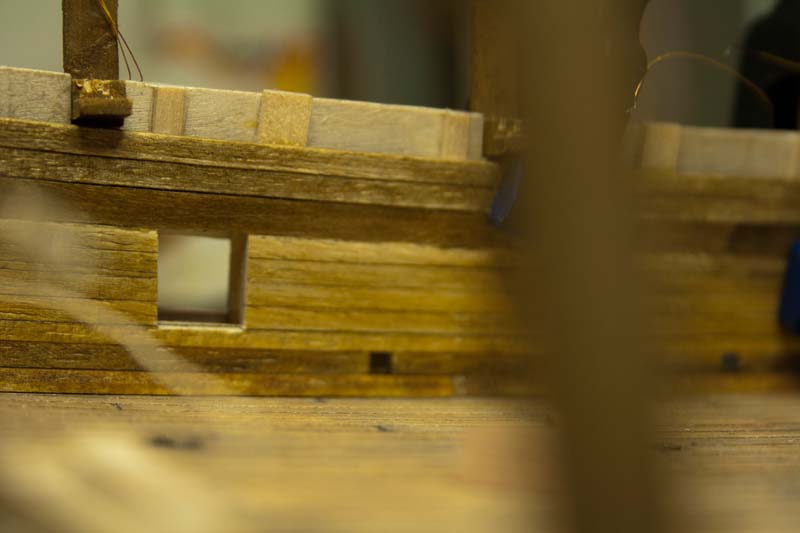

Noch zur später Stunde ein kleiner Einblick zu den Trempelrahmen.
Da die Spiegelreflexkamera zur Zeit nicht im Haus ist, leider nur Bilder vom Handy.
Bislang gibt es nur die Seitenteile der Trempelrahmen. Aber es ist überaus erfreulich, dass es wunderbar passt! 8o

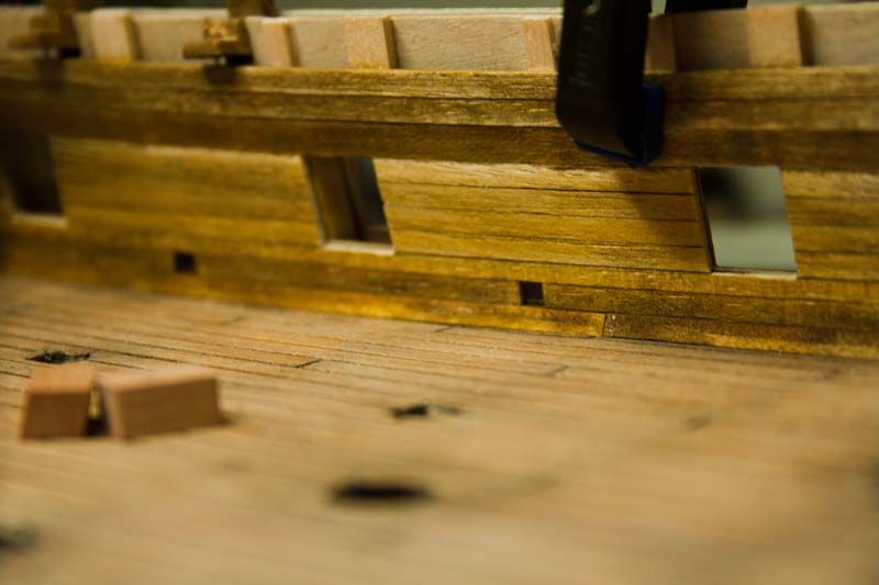

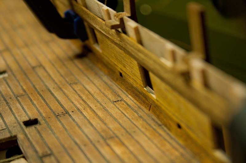

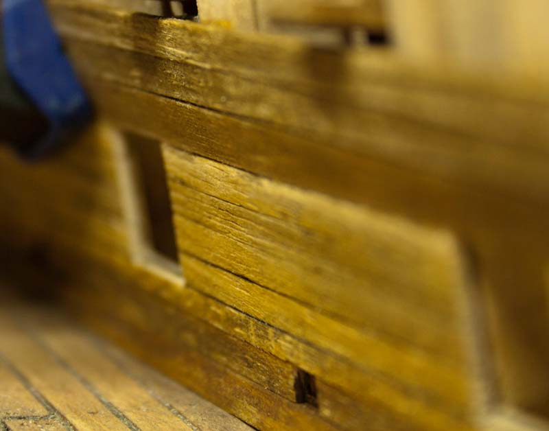

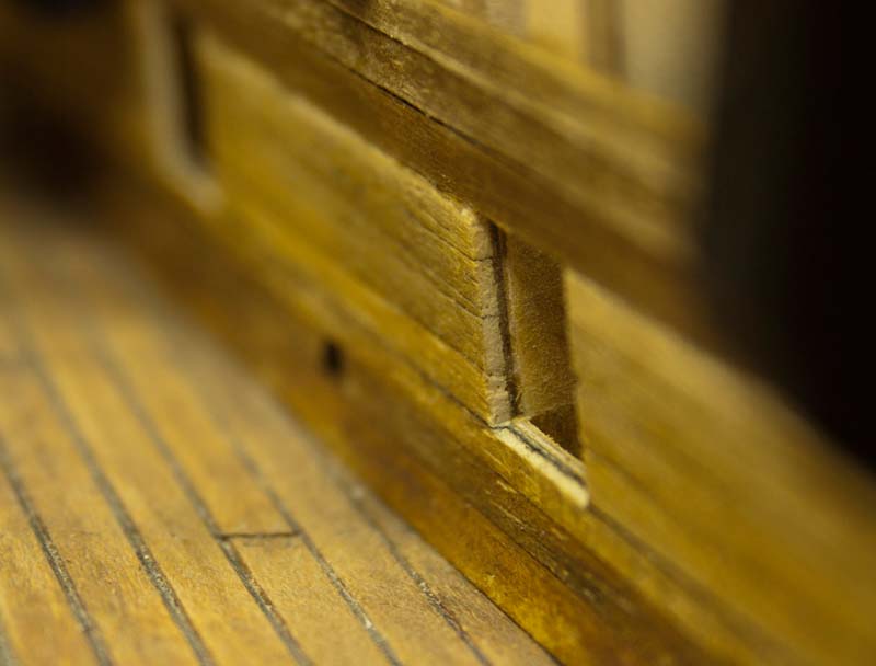

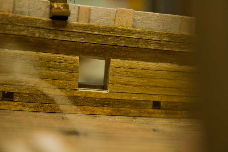

Die ersten Planken wurden an die innere Bordwand angebracht.
Die Plankenbreite habe ich exakt vom Original abgenommen, auf die Schablonen gezeichnet und auch in der Praxis passt das Ganze wunderbar.
Die Planken wurden dieses Mal mit Eiche hell gebeizt, im Gegensatz zu dem unteren Deck, wo ich Eiche dunkel verwendet hatte.
Ich möchte nach oben hin ein wenig heller mit den Farbtönen werden.
Unten an der Bordwand liegt bereits der Wassergang - Dieser ist jedoch noch nicht verleimt sondern nur eingeklemmt.
Im oberen Bereich folgen dann später noch weitere Planken und eine Wegerung.
Leider sind die Bilder wieder nur mit dem Handy...selbstverständlich aber mit aufwändig gerendertem Nebel...für den KW®. ;)
Ausserdem konnte ich mich auch nicht zurück halten, schon ein wenig mit Farben und Pigmenten zu spielen. Ist aber noch weit entfernt von Dem, was ich mir vorstelle.
Hier unschwer von aussen zu erkennen...Luken dicht! :whistling:
Kurze Kontrolle, die Planken verlaufen genau wie geplant.

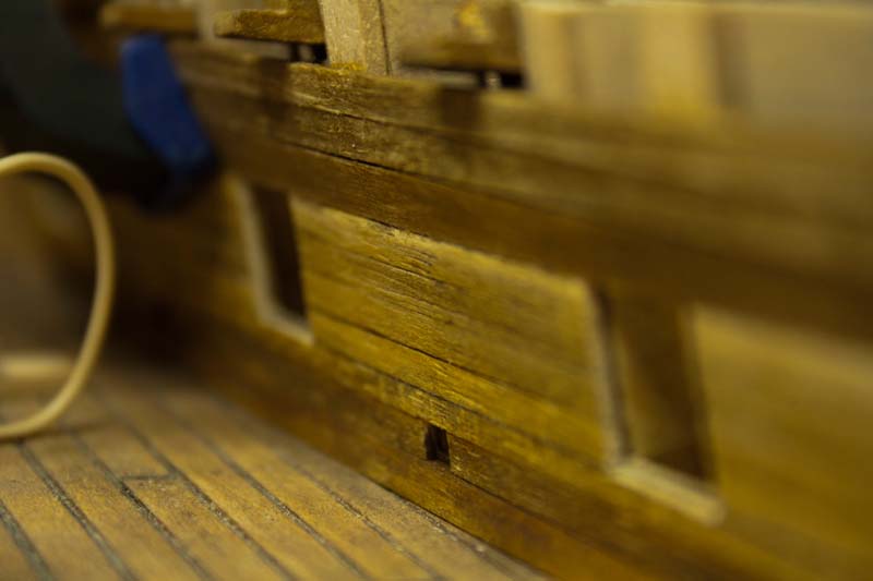

Zunächst aber ein kurzer Exkurs wie das Vorbild aussieht:
Von mir kurz eingezeichnet, wie die innere Bordwand verläuft.
Unten der Wassergang, viele viele Planken bis über die Stückpforte - ab Oberkante verstärkt sich die Bordwand um bündig mit der Wegerung abzuschliessen.
Und hier meine Bordwand - noch nicht ganz fertig aber man kann erkennen, wo die Reise hin geht.
Im Prinzip fehlen nur noch die Wegerung und die Decksknie. Abschliessend dann die ganze Details mit Ring- und Augbolzen, Haken etc.
Inzwischen habe ich auch alle Stückpforten wieder geöffnet und sauber verschliffen.
Abschliessend sei noch gesagt, dass die Farbgebung noch absolut nicht final ist. Das Gezeigte bildet lediglich nur die Grundfarbe.
Die Wände sind noch nicht verleimt. Auch der Wassergang ist nur eingeklemmt.
Ich hoffe doch sehr, Es gefällt trotzdem! ;)

Ahoi Piraten!
Auch heute war der Mickey nicht faul. Es wurden wieder neue Teile gefertigt.
Meine kleine Resolute bekommt langsam 'nen lecker Hintern.
Und diverse Stückpforten wurden wieder geöffnet.
Die hinteren beiden Teile sind neu dazu gekommen und fügen sich nahtlos in das Gesamtkonstrukt ein.
Es sitzt in der Tat alles sehr stramm ineinander und trägt sich beinahe selbst.
Einige trempelrahmen sind auch bereits zu erkennen.
Leider zieht sich das ziemlich und ist noch weit von einer Fertigstellung entfernt.
Um die Taille rum gefällt die Gute mir auch schon!
Die Linie wirkt stimmig auf mich. Was meint Ihr?
Am Bug hat sich auch noch etwas getan. Auch hier wurden die Stückpforten geöffnet.
Das obere Bugteil habe ich neu gefertigt. Zum Einen, weil ich ja dort einen Fehler mit der Höhe hatte und zum Anderen, weil es mir nicht wirklich gefiel.
Das wunderbare am Scratchbau ist ja, dass man jedes Teil ohne Panik vergeigen kann...dann macht man es eben kurz neu. :D
lg Mickey
