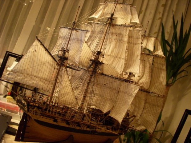

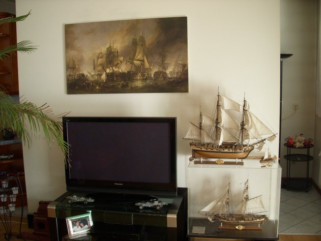

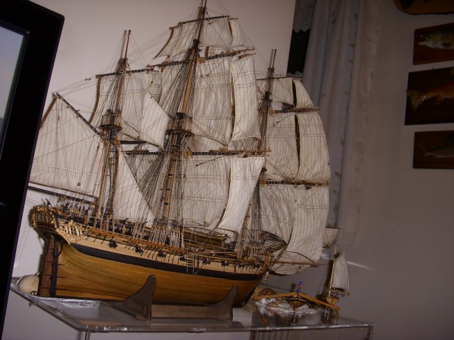

als Möchtegern Innenarchitekt find ich beides Sch.... Die Wand ist viel zu vollgestellt so , es wirkt unharmonisch und überladen, die Modelle stehen da wie abgestellt . Mein Vorschlag : die Beiden Schiffe kommen auf Borde , das Fernsehen kommt da ganz weg (oder es wird in einem TV Schrank versteckt , das BIld ist schön , kommt aber woanders hin , das andere Bild kommt weg ( sieht billig aus und paßt nicht : Das Optimum wäre ein raumhohes genau an die Wand passendes Regal zu bauen , in welches die Schiffe und das TV dann rein kommen, (wie gesagt, TV z. B hinter einer Schiebe verstecken wenn nicht benötigt) Kost zwar Geld , aber bei deinem Talent schaffst du das auch mit IKEA Teilen. Zeigt doch mal den Rest des Raumes .

also raumhoher Wandverbau kommt dam mal gar nicht hin ;) (ich hasse die Verbauten) und würden mich in der kleinen Wohnung ERSCHLAGEN !!!!, die Fly ist auch nur so dort am stehen, da sie noch nicht fertig ist, sie kommt dann wenn die ganzen Pflanzen wieder ins Frei kommen und sie fertig ist an einen anderen Ort, hab im Moment nur keinen Platz wegen dem ganzen Grünzeug, hier schauts im Winter leider immer aus wie in einem Wintergarten. Fernseger weg geht auch nicht ;( , sonst müsste ich die halbe Wohnung aufstemmen wegen der Anschlüsse. Bei Borden an der Wand muss man aber auchten auf das Gewicht der Vitrinien, da hab ich immer etwas Bedenken...Wenn die Fly mal fertig ist werd ch mir da was überlegen...ach und meine Cheffin meint das Bild bleibtz da, also kann ich eh nix mehr machen ;) .
Weitere Vorschläge wären super :ok:

die Frauen wissen unsere Arbeit einfach nicht zu schätzen :motz: , wie wär es dann , das TV nach links zu versetzen, dann wäre rechts genügend Platz für eine hohe Glasvitrine o.ä , kost zwar was , steht aber sicher auf dem Boden , die könnte man schön beleuchten , die Schiffe sind da sicher unter, das ganze wirkt leicht weil ganz aus Glas , die Modelle fallen garantiert nicht runter brauchen nicht entstaubt zu werden - und du sparst dafür den Glaskasten für die Fly, google das doch mal im Netz unter " Glasvitrinen"

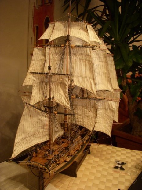

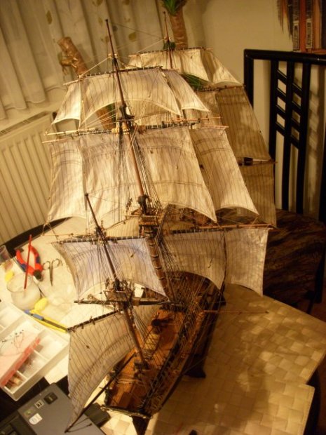

Jürgen, den Gedanken hab ich auch schon gehabt, TV nach links, einen Kasten und Konsole für die Fly und dann die Eagle oben drauf. Einen "Glaskasten" bekommt die Fly sowieso auch, den Kahn kann man nicht entstauben, da mus ne Vitrine drüber...

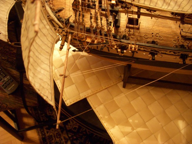

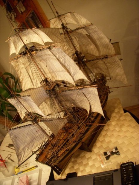

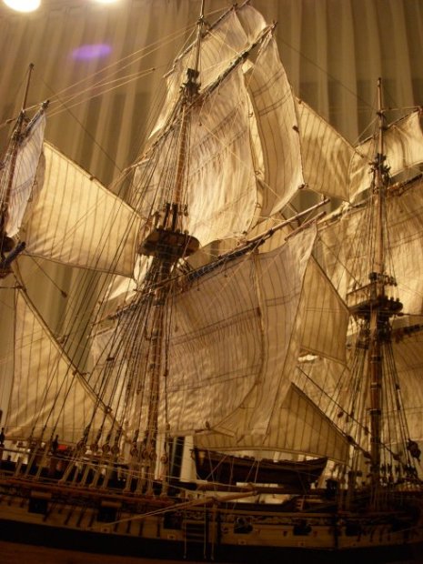

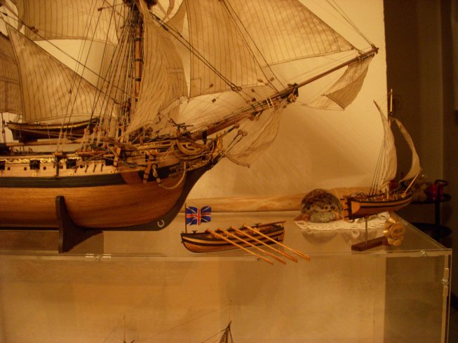

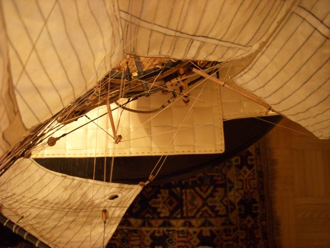

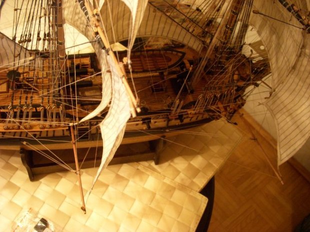

...und dann wurde die Fly wieder mal "bearbeitet", die letzten Takelagen der Leesegelspieren wurden fertig gestellt und die Schoten des grossen Segels am Bugspirit wurden gemacht, dann sind die Reserveanker befestigt worden und die Ankerbojen in den Fockwanten angebracht worden. Somit ist die Fly FAST fertig, es fehlen nur noch die Taubündel....ach ja, am Heck hab ich noch ein Seil runter hängen lassen, zur Inspektion des Ruders :) ....
...und mein Ruderboot hab ich auch nochmal angesehen und die Reling um ca. 0,5mm verschmälert, mir war das zu wuchtig, jetzt gefällt es mir besser, schaut einfach stimmiger aus...
Aber wie immer seht und urteilt selbst...
Oliver

Rattenscharf, Deine "Fly". Oliver, rattenscharf - nur (oh mein Gott, der Kerl hat ja aber auch immer was zu nörgeln!!!): An den oberen Stagsegeln, den trapezförmigen zwischen den Masten, also die hatten eigentlich zwei Halse, die auf jeder Seite zu einem Leitblock in den entsprechenden Wanten und von dort zu ihrer Belegstelle liefen, ich hatte es Dir auch so eingezeichnet...
Aber trotzdem: Ein imposanter Anblick, die "Fly" mit allem, was sie tragen kann, es fehlen jetzt nur noch die Taschentücher vom Master und vom Alten...

1 510
Samstag, 4. Januar 2014, 01:38
Hallo lieber Hagen :wink: ,
irgend wie konnte ich nicht alles 100%tig umsetzen, die Stagsegel hab ich leider etwas vernachlässigt und so konnte ich an die Leitblöcke der Halsen (diese zu montieren) nicht mehr ran, es wurde plötzlich alles so eng ;( sogar mit meinem neu angeschafften Betakelungsbesteck war da kein rankommen mehr :heul: , wieder mal ein kapitaler Baufehler ;( ,tja,so muss sie jetzt bleiben, die Kleine, fehlerhaft ;( eigentlich schade :( hab mir so viel Mühe gegeben ...

wie bitte - fehlerhaft - Mann Mann Mann Mann Mann :verrückt:
:schrei: in dem Maßstab nur zwei Takelfehler zu machen ist meiner Ansicht nach gerade noch verkraftbar

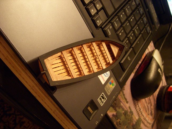

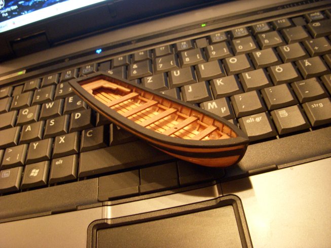

Jetzt möchte ich das Roderboot weiter bauen und dazu hab ich eine Frage an Euch Historiker: Ich sehe immer wieder Bilder von Beibooten wo die Siemenaufnahmen aus Holz sind (also so ein Holzbeschlag mit einer "Rille" für den Riemen). Dann wieder sehe ich Riemenaufnahmen aus Metall, also so eine Gabel mit ner Achse. Was war für die Zeit um 1776 richtig ??? Meine Bücher geben mir hier leider keine Antwort. Ich würde die Gabeln ja gerne aus Metall machen, da das einfach viel zarter aussehen würde, ob es richtig ist weiss ich aber nicht.
Also bitte helft mir :ok:
DANKE !!!!
Oliver

Die Beiboote der Pegasus sollten Holzbeschläge haben.
Lt. "The Boats of Men of War" sollte Pegasus 3 Boote haben:
18 ft Cutter
26 ft Pinnace
19ft longboat
Gruß Christian

Danke für die schnelle Antwort ? aber Mist, ich hätte gerne Metallaufnahmen gemacht...aber so werden sie aus Holz...
Oliver

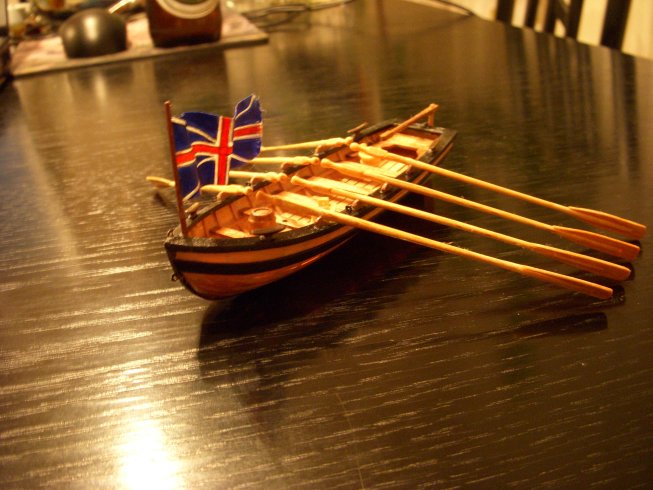

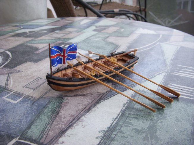

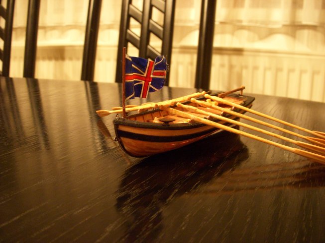

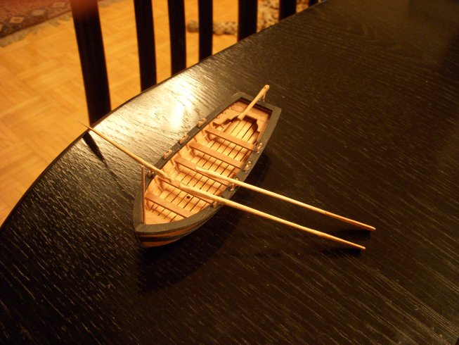

das Ruderboot hat nun sein Ruder bekommen, dann sind die Riemenaufnahmen gemacht worden und 3 Riemen wurden auch gemacht, ich glaube die sind etwas zu lang geworden ;( aber kürzen geht noch immer, wobei ich hab die immer recht lang in Erinnerung...und dann hab ich noch eine Flaggenstange am Bug montiert, hab ich in nem Buch gesehen, da kommt eventuell die einzige Flagge bei meinen Schiffen dran :) ...so hier wieder paar Bilder zum zerreissen ;( ...
Oliver
1 516
Samstag, 4. Januar 2014, 17:16
und evtl einen tick zu dick?? :pfeif:
1 517
Samstag, 4. Januar 2014, 17:23
Hallo Oliver, vor allem müssten die "Rundseln" (so heißen die Dinger, in denen die Riemen liegen, im Gegensatz zu den "Dollen", den metallenen U-förmigen Dingern) alle weiter nach vorne, so dass sie so ungefähr zwischen den "Duchten", wie die Ruderbänke eigentlich richtig heißen, zu liegen kommen. So hauen die Rudergasten entweder die Riemen ihren Vordermännern jedes mal beim ausholen ins Kreuz oder aber sie können nicht richtig auf den Duchten sitzen... Und bei fünf Duchten sollten es eigentlich auch fünf Rundseln sein...

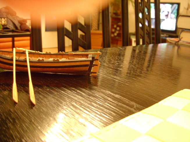

so , das Ruderboot ist mal soweit fertig. Alle acht Riemen sind montiert, paar Klampen sind auch dran, die Ringe für eine eventuelle Besegelung sind auch angebracht, dann hab ich noch ein Fass und zwei Kübel zur Optik angebracht, und dann hab ich mich an einer Flagge versucht, sie ist aus Papier und selbst gemahlt also seid gnädig mit der Kritik ;) , mir ging es bei dem Bötchen eigentlich nur um die Herstellung der Riemen und der Flagge ...ob ich das Ding überhaupt zur Fly stelle weiss ich noch nicht.. .
Hagen, fünf Ruderpaare waren mir für das kleine Ding dann doch zu viel, rein von der Optik her...
Aber hier nun die Bilder, lasst Euch aus drüber ;) :ok:

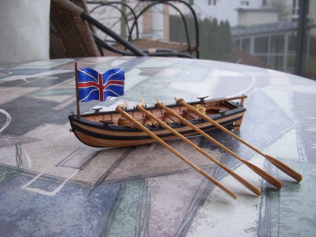

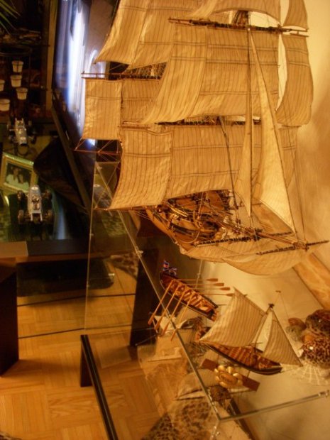

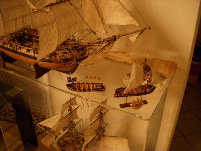

Hier noch paar Bilder vom Ruderboot bei Tageslicht, leider scheint die Sonne nicht wodurch die Farben nicht so zur Geltung kommen...
Oliver

...toll geworden oli! und die schöpferische pause....so wie ich dich hier erlebe.......
ich glaube........daraus wird nix ;)
