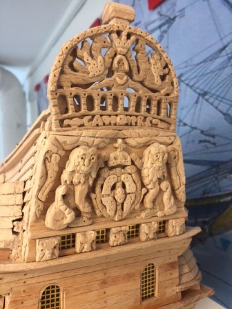

…Klappe: Löwenrelief, die Dritte – Das Wappen mit Krone!
Da brauche ich diesmal nicht viele Worte machen.
Art der Herstellung wie gehabt.
Das Thema zur Präsens der Löwen ist für mich nicht mehr wirklich relevant.
Will sagen, mir gefällt es wie es ist, und ich werde es auch so belassen.
Zur besseren Orientierung habe ich mal ein Cent-Stück beigelegt und ein Bild vom Original.
(Man beachte die Holzfarbe, unter diesen Lichtverhältnissen stimmt es schon fast)
Eventuelle Ähnlichkeiten, als auch Abweichungen sind nicht zufällig, sondern so von mir gewollt.
Weiter wird es mit den Figuren-Köpfen gehen, die zwischen den Fenstern direkt unter dem Löwenrelief
angeordnet sind.

1 505
Dienstag, 17. Juli 2018, 16:14
Hallo Ray, :wink:
den Wappenschild finde ich wirklich gut gelungen :ok: - die Krone ebenso - allerdings hätte ich dennoch ein paar Anmerkungen zu machen (in wie weit das umsetzbar ist musst natürlich Du entscheiden) - vielleicht dienen sie ja als Denkanstoß.
Also: Die Krone an sich finde ich auch in den Proportionen gut getroffen - was allerdings nicht so ganz passt ist die Größe des Kreuzes über, bzw. an der Krone - mir ist auch klar, dass es wahrscheinlich aus Holz gefertigt nicht mehr viel kleiner gehen wird - wäre es eventuell für Dich eine Überlegung wert das Kreuz aus Metall zu fertigen - Ätzteilreste oder dergleichen? Dann könntest Du das Kreuz dem Original entsprechend im Verhältnis zur Krone wesentlich kleiner fertigen, was meiner Meinung nach besser passen würde.
Der nächste Punkt betrifft das Zierat innerhalb des Wappenschildes - auch das finde ich insgesammt zu wuchtig - vielleicht wäre es ja eine Option an dieser Stelle nur die Promintentesten Bereiche darzustellen - getreu dem Motto: Weniger ist mehr?!?.
Soweit nun mein "Gemecker" - wie gesagt, sind meine Anmerkungen als Denkanstoß gedacht - ob und wie weit Du etwas ändern möchtest ist natürlich Deine Entscheidung - zudem ist das auch Meckern auf hohem Niveau - den erstens wird der Wappenschild auch so toll aussehen und zweitens zolle ich Deinen Schnitzkünsten und deiner Kreativität ohnehin den größten Respekt. :respekt: :respekt: :respekt:
LG Martin
1 506
Dienstag, 17. Juli 2018, 17:53
Besten Dank und lieben Gruß
nach Kempten, Asberg und Heidelberg.
Wie Du richtig schreibst Martin, begründet sich die von Dir angesprochene Wuchtigkeit
einiger Elemente in dem Material, aus dem sie bestehen.
Ich kann gut damit leben und werde somit Deinen lieb gemeinten
Denkanstößen nicht weiter nachgehen.
Aber schön, dass Du damit nicht hinterm Berg hältst.
Dann mal auf ein Neues.... :wink:

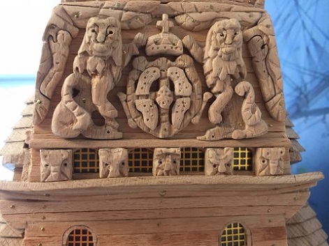

Drei Köpfe habe ich fertig und die letzten Beiden kommen jetzt dran.
Geht besser als ich dachte :tanz:
1 513
Donnerstag, 19. Juli 2018, 09:26

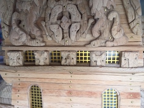

hier nun die Figurenköpfe der oberen Fensterreihe.
Die nächste Schnitzaktion wird wieder sehr anspruchsvoll und beinhaltet die beiden
Figurensäulen links und rechts des Löwenreliefs.
Erstmal muss ich mir über die Vorgehensweise klar werden und entsprechende (umsetzbare)
Vereinfachungen entwerfen.

1 514
Donnerstag, 19. Juli 2018, 10:04
Das sind ja grimmige Gesellen...
Wieder mal toll umgesetzt Deine Figurenköpfe.
der Franz :abhau:
im Bau: Nao Victoria 1:50
Beiträge: 858
Realname: Martin
1 515
Donnerstag, 19. Juli 2018, 11:31
Hallo Ray,
da hab ich mich ja mal zurecht gefreut :tanz: - die Figurenköpfe fügen sich gut ins Gesamtbild ein - vor allem in der Totalen wirkt es wirklich gut. :thumbsup:
Eine Frage, bzw Anmerkung dazu hab ich allerdings - wenn ich das richtig sehe schließen die Figurenköpfe bündig mit den Fenstern ab - könntest du eventuell auf jeder Seite noch ein Milimeterchen wegnehmen, damit die Fenster freier wirken - so erscheint es ein wenig so, als würden die Fenter von den Figurenköpfen verdeckt - sie verschwinden ein bisschen Optisch. Vielleicht würde auch ein wenig Anschrägen der Kanten der Figuren bereits ausreichen, um diesem Optischen Effekt entgegen zu wirken. :idee:
In jedem Fall sind die Figurenköpfe echt gut geworden. :respekt:
LG Martin
1 516

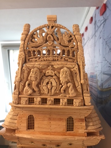

Donnerstag, 19. Juli 2018, 16:14
Hallo miteinander,
ja Franz, grimmige Gesellen sollten es ja auch sein.
Zur Abschreckung und zur Mahnung, dass das hier ein Kriegsschiff und das Leben kein Ponyhof ist.
Die Breite der Köpfe habe ich eigentlich mit Absicht so gewählt Martin, da auch die unteren Fenster etwas hinter den Figuren
zurücktreten werden.
Aber wie immer hast Du auch diesmal nicht ganz unrecht. Ich kann ja vorsichtig versuchen, ob da noch was geht.
Wenn nicht, auch nicht schlimm.
1 517
Freitag, 20. Juli 2018, 06:58
Moin Ray,
Grandiose Arbeit, fantastisch gut gemacht und wunderschön, deine Köpfe, aber ich gebe da Martin durchaus recht, die Kanten der Köpfe etwas zu brechen, nur einen Hauch, also im „Zehntelmillimeter Bereich“, 1mm könnte schon zu viel sein.
Aber gut, du wirst schon eine Lösung finden, denke ich mir.
1 518
Freitag, 20. Juli 2018, 08:31
Wunderschön, Ray :ok: Das fügt sich alles prima zusammen, sieht klasse aus :respekt:

1 520
Samstag, 21. Juli 2018, 12:03
Hallo Ray,
die fiesen Figurenköpfe sind dir gut gelungen. :)
Aber vielleicht wirklich etwas zu breit. Obwohl es dem
Gesamtbild nicht schadet.

Samstag, 21. Juli 2018, 16:05
Danke Jürgen,
ja, die Breite schadet nicht wirklich.
Dennoch habe ich es probiert und von jeder Kopfseite ca. 0,5 mm "abgeschält".
Wenn überhaupt, macht es sich aber kaum bemerkbar.

1 522
Samstag, 21. Juli 2018, 17:20
Hallo Ray,
den Unterschied sieht man tatsächlich nicht besonders - allerdings ist das auf Fotos immer schwer zu beurteilen :nixweis: . Ist aber wurscht - gut sieht´s in jedem Fall aus :ok: - ich würde es jetzt so lassen. :)

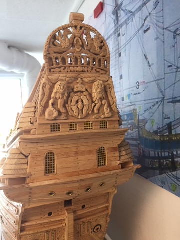

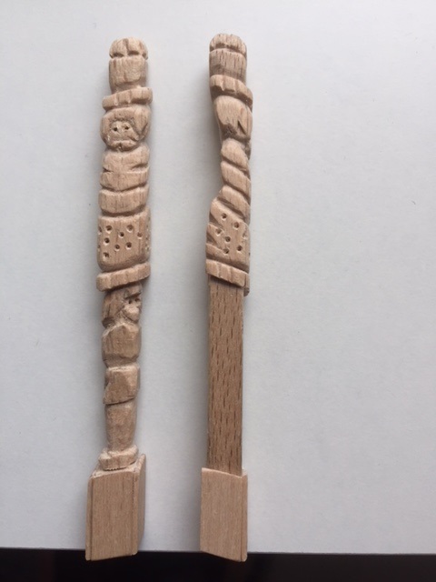

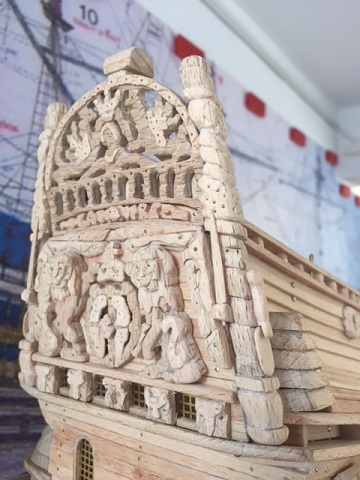

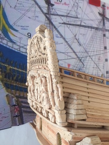

dann versuche ich mal da anzuknüpfen, wo ich aufgehört habe.

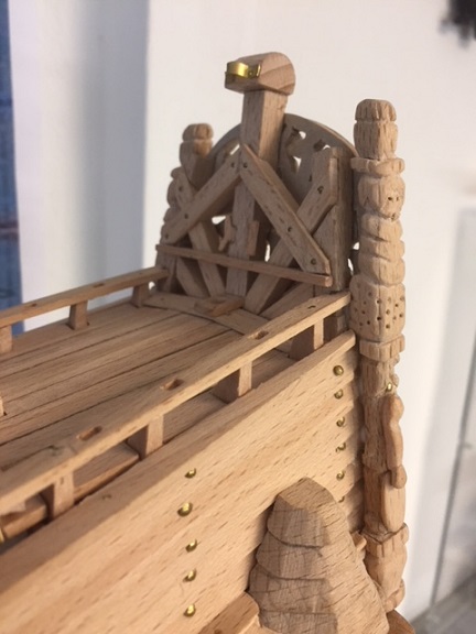

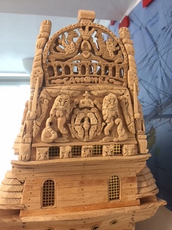

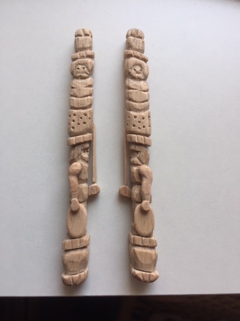

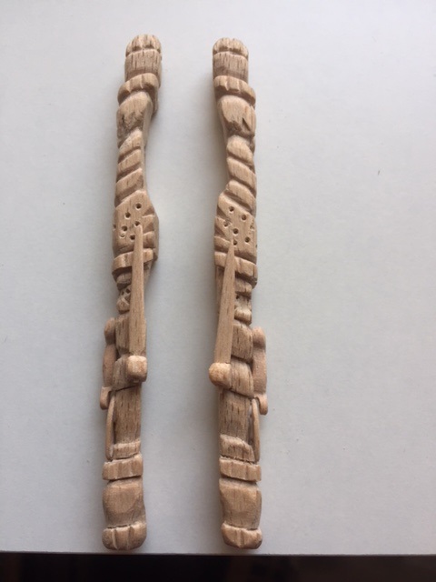

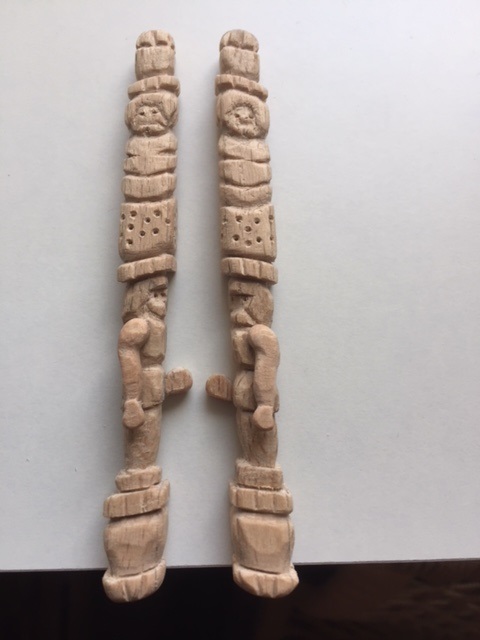

Die Figurensäulen links und rechts des Löwenreliefs wurden in alt hergebrachter Manier gefertigt.
Etwas erschwerend war die Tatsache, dass die Säulen im montierten Zustand in zwei Dimensionen schräg im Raum stehen.
Und hier die Waffen für den König – Schwert und Schild.
Direkt am Schiff sieht es jetzt so aus. Das Heck füllt sich.
1 527
Montag, 23. Juli 2018, 12:24
Moin Ray,
einfach nur toll was Du da wieder geschnitzaubert hast!!!
Unverkennbar deine Handschrift, die definitiv schon Kalligraphie ist!

1 528
Montag, 23. Juli 2018, 13:20
Was für ein imposantes Heck,
bin wirklich begeistert... :ok: :ok: :ok:

1 530
Montag, 23. Juli 2018, 14:54
Mini Marterpfähle?... Klasse :ok:
