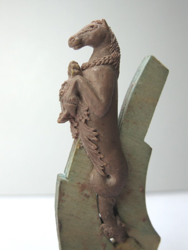

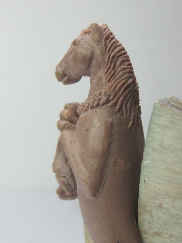

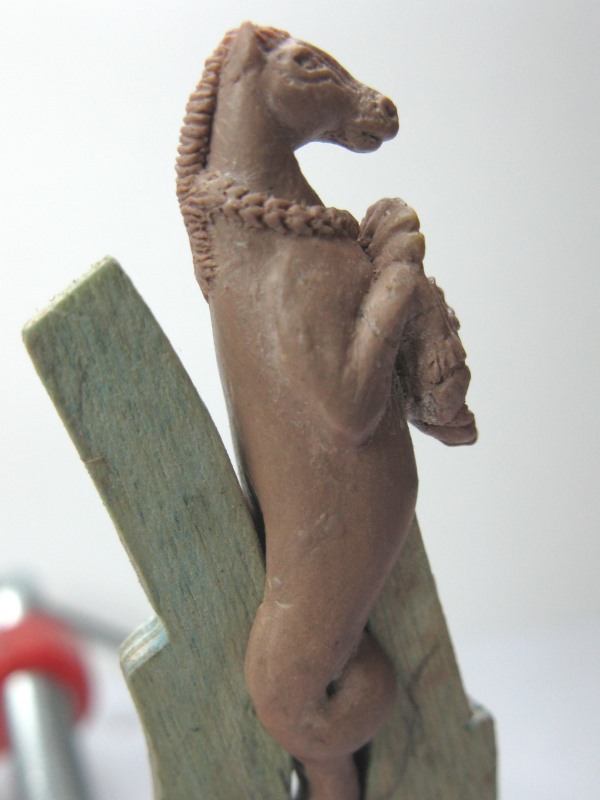

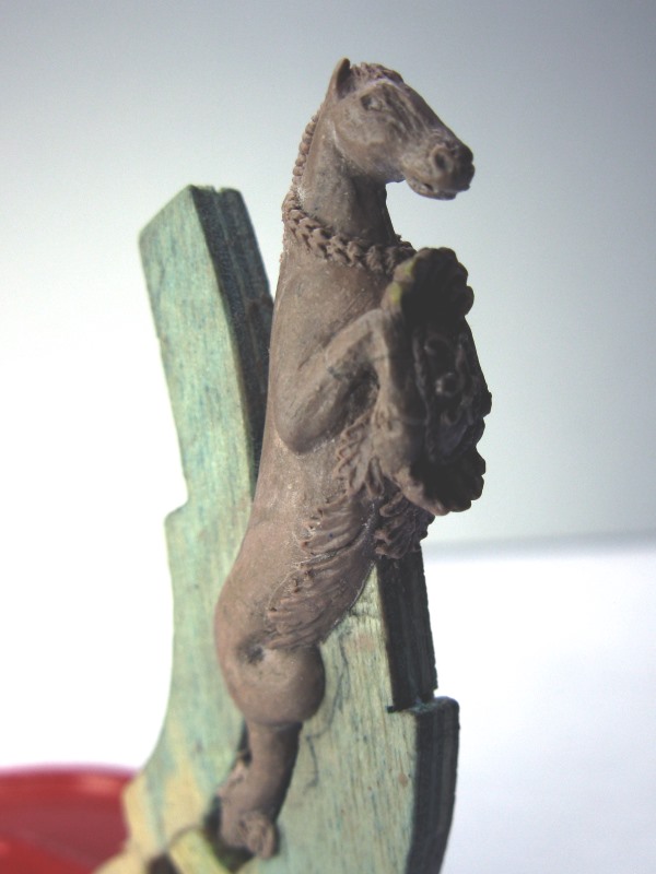

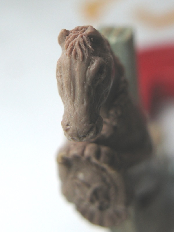

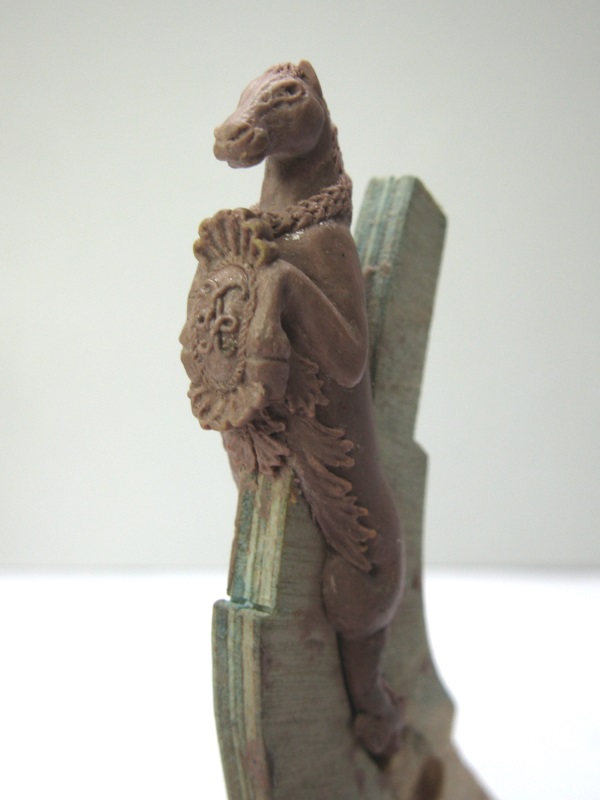

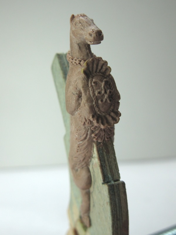

Okay, genug gelacht, jetzt geht´s aber erbsthaft weiter . Heute war die Mähne des Pferdchen dran. Trotz der ganzen Bilder, die ich jetzt von der Galionsfigur habe, kann man sie nicht so wirklich gut erkennen, deshalb ist das meine Interpretation dieses Details. Die Arbeit daran ging mir recht gut von der Hand, deswegen auch gar nicht lange rumgefaselt und gleich mal Bilder gezeigt.
Von dieser Seite sieht die Mähne ja eher wie ein Zopf aus:
Das liegt aber daran, dass die Haare, wie beim Heller-Vorbild, auf eine Seite fallen. Beim nächsten Bild wird das schon deutlicher:
Auf der anderen Seite sieht´s dann so aus:
Die Herausforderung war, jede einzelne Haarsträhne herauszuarbeiten. Ich finde es durchaus auch makrotauglich :D
Zudem hat das Pferd jetzt einen Pony ;)
Weiter geht es dann am Wochenende :wink:

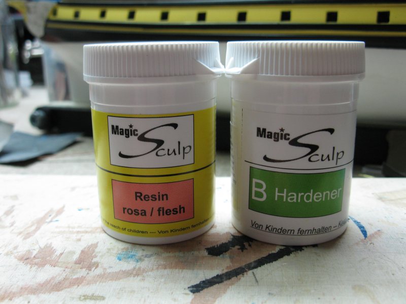

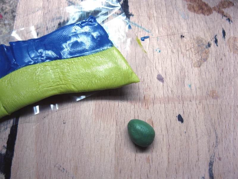

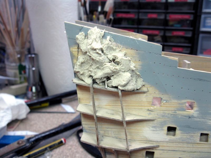

Naja, eigentlich hab ich schon alles hier gezeigt was nötig ist aber was soll´s also kommt hier
Der kleine Modellierkurs
Das ist der Matthias
Der Matthias modelliert lustige kleine Figuren aus einer Pampe, die nennt sich Magic Sculp.
Dafür benutzt er verschiedene Werkzeuge, wie verschieden spitze Nadeln, Pinsel, Skalpelle und so komische Instrumente, wie sie der Zahnarzt benutzt, wenn er euch in den Mund schaut. Klingt komisch, is aber so.
Und wie er das genau macht, das zeigen wir euch nach der nächsten
Maus .
Und da sind wir wieder. Wie macht der Matthias das jetzt genau mit den Figuren? Also als erstes mal nimmt er von der Pampe und macht sie erst mal ganz grob da drauf, wo sie später hin soll. Das sieht dann zum Beispiel so aus:
Dann macht er erst mal grob die Form zum Beispiel so:
oder so
oder so
oder so
Und wie es dann weiter geht, nach der nächsten
Maus
Wenn die grobe Form o.k. ist, arbeitet er die Details jetzt immer weiter heraus, wie zum Beispiel hier:
oder hier:
Oder wie momentan am Seepferdchen. Nachdem die Figur dann fertig modelliert ist, bearbeitet er alles noch ein wenig mit feinem Schmirgelpapier und Skalpell nach und bürstet es mit einer kleinen rotierenden Kunststoffbürste um die Oberfläche noch etwas zu glätten.
Und das ist auch schon alles. Probiert es einfach mal selber, ist gar nicht so schwer.

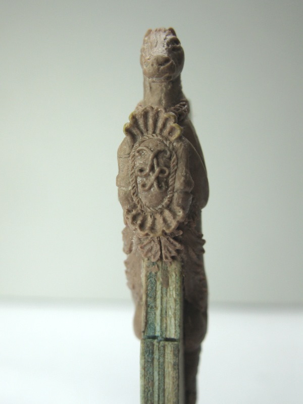

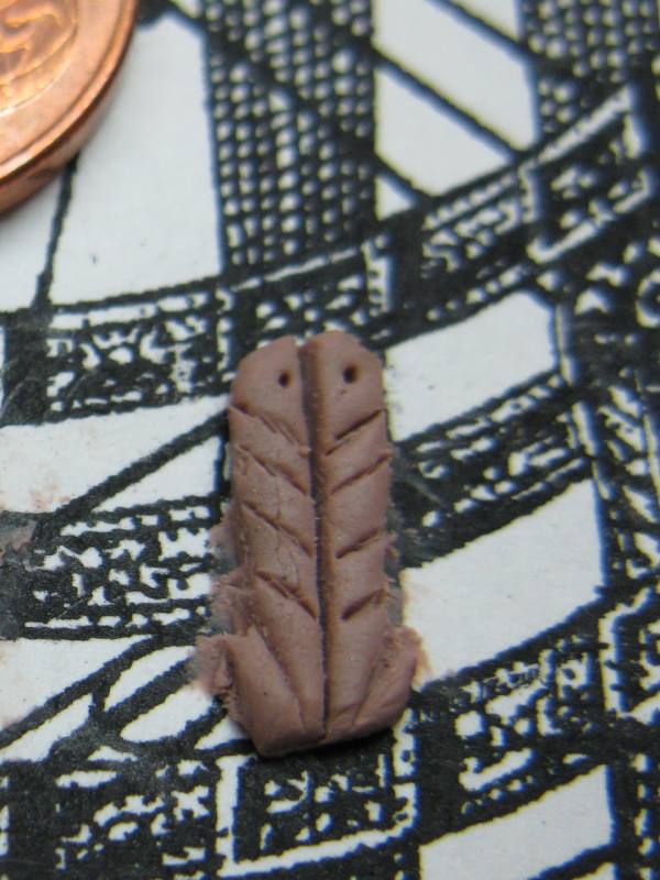

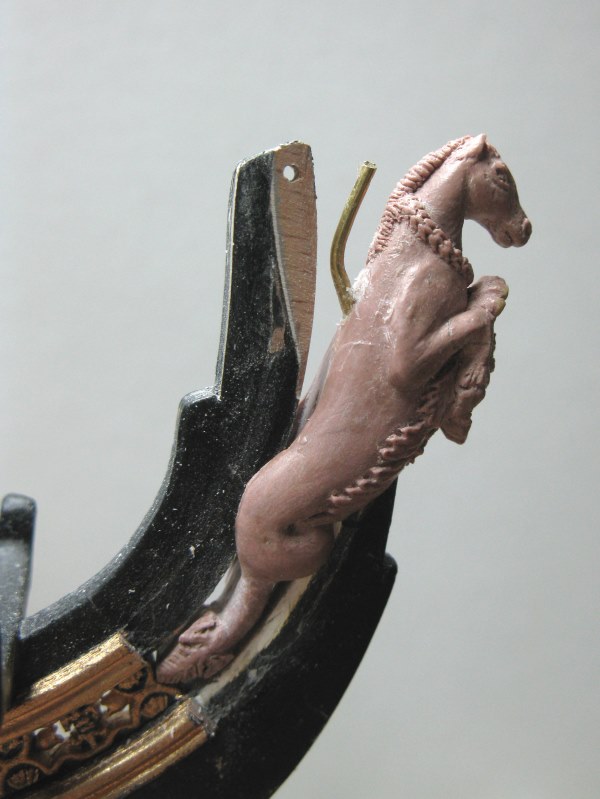

Ach ja, fast vergessen, ein paar mehr Details hat auch die Galionsfigur gekriegt. Leider bin ich am Wochehende nur dazu gekommen, die Akanthusblätter dranzumodellieren:motz:. Eigentlich wollte ich schon mit der Reiterin anfangen, hatte aber leider zu viel um die Ohren:will:. Naja, wenigstens ist das Pferdchen jetzt komplett.
Soleil Royal Holzmodell 1:140

1 542
Montag, 9. Dezember 2013, 00:06
Klasse genau das hab ich gemeint Spiel dich ein wenig :ok:

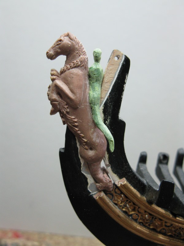

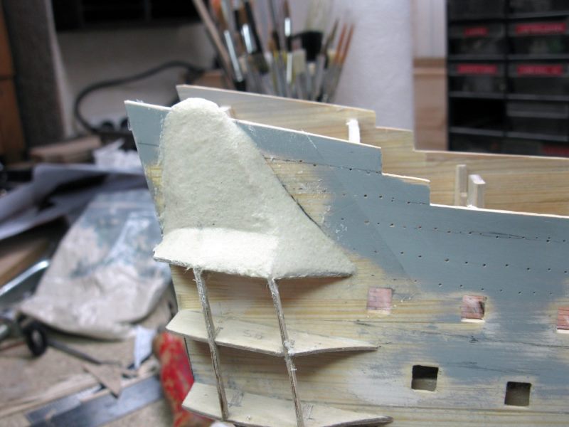

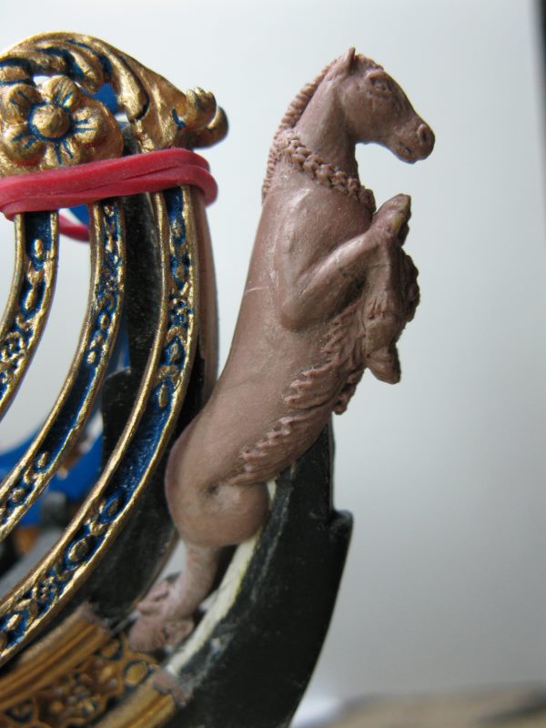

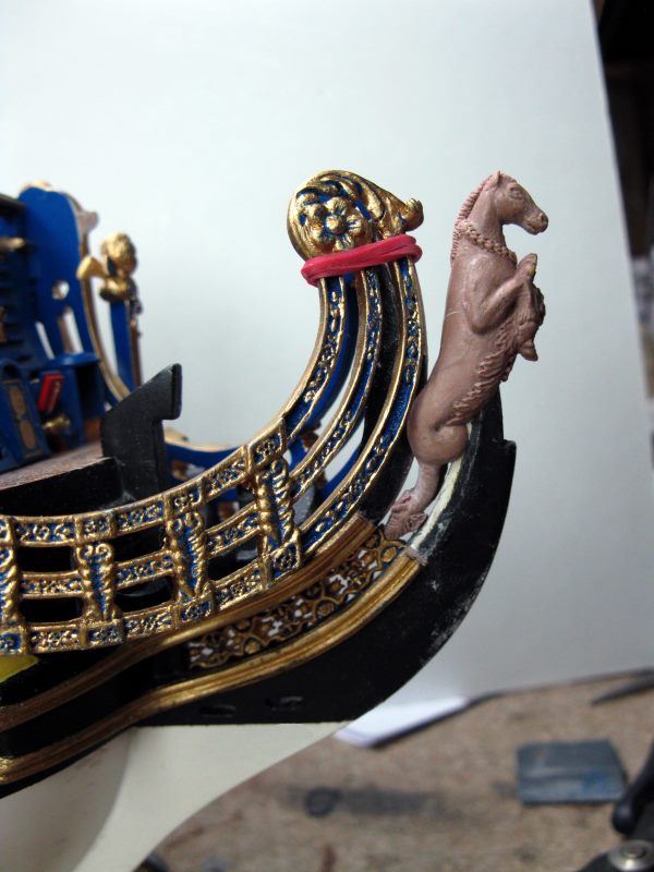

Vielen Dank, ich bin auch ziemlich zufrieden mit dem was bisher rausgekommen ist ^^ aber das war bisher der einfache Teil. Wirklich knifflig wird es mit der Mademoiselle die aufs Pferd drauf kommt. Hierfür sind einige Vorbereitungen nötig: Als erstes eine Passprobe direkt am Modell.
Schon jetzt zeichnet sich ab, dass das platzmäßig eng wird. Also als erstes mal Pferd und Scheg so aneinader angepasst, so dass erstens der Pferdeschwanz mittig am Liegfutter anliegt und zweitens das Ganze noch etwas nach vorne gekippt wird, damit wenigstens ein klein wenig mehr Platz ist. Zudem ist das Mädchen eine ziemlich gespaltene Persönlichkeit ;) und um herauszufinden wie der richtige Winkel hierfür aussieht, müssen auch die Galionsregeln mal versuchsweise dran.
dabei habe ich auch gleich das Scheg am vorderen Ende der Galionsregeln etwas angeschrägt, damit sie etwas weiter zusammenkommen und der "Spaltungswinkel" nicht zu groß wird (wofür habe ich eigentlich das Scheg schon schwarz lackiert? :nixweis: ).
Es wird trotzdem alles eine knappe Angelegenheit, da der Zwischenraum in den ich die Dame nun quetschen muss immer noch ziemlich klein ist, zudem muss ich wahrscheinlich die abstehenden Ornamente an der Krulle versetzen aber ich denke ich kriege es hin :evil:.

1 545
Montag, 9. Dezember 2013, 20:50
Hallo Matthias, sieht alles wunderbar aus aber könntest Du bitte mal dem Gaul die Ohren lang ziehen?
Im wahrsten Sinne des Wortes. Scheinen mir etwas klein. Ich kann mich aber auch täuschen.
Beiträge: 2 405
Realname: Matthias
1 546
Montag, 9. Dezember 2013, 20:54
Ist mir auch aufgefallen aber, wie schon gesagt, ich habe mich nach dem Heller Vorbild gerichtet, da sind sie auch recht klein. Evtl. mach ich sie noch gößer aber eigentlich stört es mich (zumindest momentan noch) nicht :D

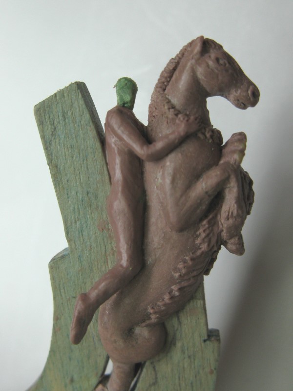

Heute hab ich die Reiterin gemacht. Ist zwar nicht ganz so gut geworden wie der Rest aber ich denke so kann man´s lassen, oder?
Neeee Quatsch, ist zuerst mal nur eine Art "Gerüst" für die eigentliche Figur. Es ist aus einem grünen Stoff gemacht der sich...äähhm..."Green Stuff" nennt ;).
Der Vorteil von dem Zeug ist, dass es wesentlich fester ist wie Magic Sculp, so kann man die abstehenden Beine ohne Abstützung hinbekommen. Und damit es noch stabiler ist, hab ich erst mal das arme Pferdchen aufgespießt .
Der 1 mm Messingdraht dient sozusagen als Wirbelsäule für die Figur. Ganz wichtig ist das für den Hals, damit der Kopf nicht abfällt :whistling:. Nach dem Aushärten wird dann erst mal geschliffen und dann geht´s mit Magic Sculp weiter. Dann bekommt die Arme auch ihre Arme :D.

Realname: Matthias
1 553
Mittwoch, 11. Dezember 2013, 20:33
Heute konnte ich nicht viel machen, denn das Green Stuff hat immer noch die Konsistenz von festerem Gummi :bang:. Hat aber auch Vorteile, so konnte ich kinderleicht mit dem Skalpell dran rumschnitzen :D. Auch mit meinen Diamantfeilen konnte ich die Figur gut bearbeiten. Was aber nicht heißt, dass sie jetzt besser aussieht :du:. Wie gesagt ist ja nur die Vorbereitung für den Magic Sculp Auftrag. Habe nur alles ein wenig mehr in Form gebracht und dünner geschliffen. Trotzdem gibt´s zwei Schnappschüsse.
Zum Weitermodellieren werde ich sowieso erst am Wochenende kommen. Ich hoffe bis dahin wird das Zeug noch härter:motz:

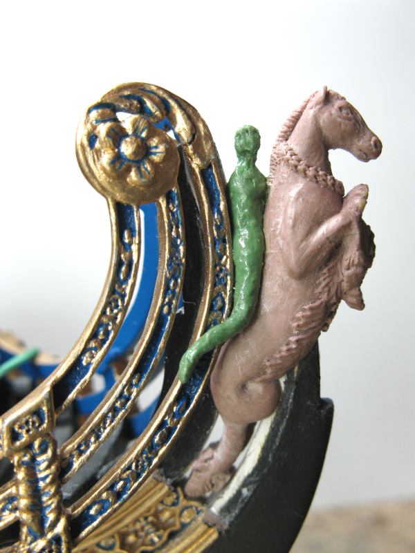

Kaum ist Wochenende geht´s auch mit der Galionsfigur weiter. Kaumm ist sie vollends ausgehärtet, wird sie auch schon angebohrt.
Und jetzt bekommt die Gute auch endlich "Fleisch" auf die "Knochen".
Ist zwar immer noch ein wenig grob aber die ersten weiblichen Formen beginnen sich langsam herauszuschälen. Erstmal wird das Mädel nackig gemacht :sabber: , weil man so besser die Proportionen beurteilen kann. So ganz zufrieden bin ich damit noch nicht, der Fuss ist z.B. noch viel zu groß und zu klobig aber es muss ja auch noch geschliffen werden :rolleyes: , dann hoffe ich, passt es besser. Lasst euch übrigens nicht von dem grünen "Kopfstummel" täuschen, der passt nicht von der Haltung her zum Rest und ist natürlich viel zu klein, denkt ihn euch einfach weg ;). Der Kopf kommt erst drauf, wenn beide Körperhälften fertig sind und erst danach wird die Maid zum Schluss dann in Ihre Wallegewänder gehüllt. Was mir ziemlich gut gelungen ist, ist die Hand, finde ich. Nur schade, dass man das eigentlich nur auf dem Makrobild sehen kann, denn in Wirklichkeit ist die gerade mal 2 mm groß und die Feinheiten mit bloßem Auge kaum zu erkennen :heul:.
