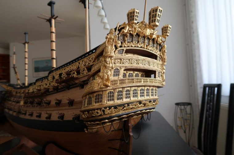

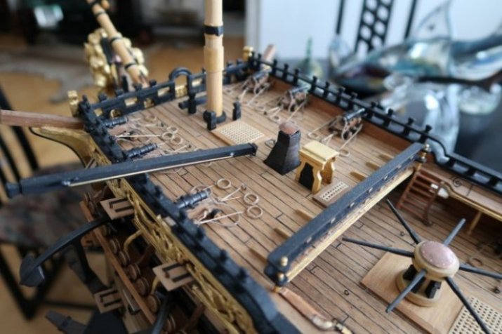

@Schmidt, ja, ich tu mir sehr schwer vom Tag runter zu kommen, das spielt sich bei mir total im Kopf ab...zur RW: da der Rumpf jetzt zu 99,9% fertig ist hab ich mal geschaut was mir nicht gelungen ist und was doch recht gut wurde.
Schlecht:
-Das Bugschott könnte etwas genauer (gerader) beiden Säulen sein fällt aber durch die ganzen schrägen Flachen am Bug nicht auf
-Gangspill ist zu hoch
-Die Zweitbeplankung am Unterwasserschiff vom Bug hätte besser vom Verlauf gemacht werden können
-die 2-3mm Stufe zwischen Fenstergalerie und ersten Balkon am Heckspiegel ist falsch, da hat mir die Geometrie der Gussteile einen Streich gespeilt (fiel mir erst viel später auf), ich hätte aber sonst die gerade Linie der Seitentaschen nicht hinbekommen
Gut:
-die Vergoldung ist nicht schlecht geworden, sie wirkt alt aber nicht abgegriffen, eben alt
-die Linie der Stückpforten und der Barkhölzer ist füpr mich OK
-die vergoldeten Gussteile wirken nicht aufgesetzt und sie verschmelzen vorallem im Heck zu einer Einheit (das gefällt mir besonders gut)
-Die Fenster des Heckspiegels und der Laternen finde ich auch nicht schlecht (Teile vorgolden, Fensterflächen mit einer Nadel abschaben bis das blanke Metall zum Vorschein kommt und dann Hochglanz-Klarlacvk drauf, das ergibt dann diesen effekt)
-alle gedrechselten Stützen der Geländer an Heckspiegel und Bugschott selbst herstellen war die richtige Entscheidung, die aus dem Baukasten waren nix
In Summe also: ich hätte doch einiges besser/anders machen können, es ist aber auch manches gut geworden...
Oliver

Hi Oliver,
Shit auf schlecht und gut.
Und obwohl man ruhig mal Resümee ziehen darf,
sollte es in Summe nicht zu Selbstzweifeln führen.
Die Gesamtheit stimmt. Und nur das sollte für Dich zählen.
Es gibt kein perfektes Modell!!!

Dann hast Du m. E. tendenziell historisch korrekt/ realistisch gearbeitet- kein Schiff dürfte wie am Rechner konstruiert "gerade" gewesen sein.Wir denken das vielleicht bloß immer.
Herzlichen Glückwunsch! :thumbsup:

Schönen Samstag liebe Modellbauer,
@Chris, und damit Du siehst wie schief und krumm der Pott wirklich ist hier noch paar Bilder...
...da ich leider nicht basteln kann :bang: :motz: :cursing: wurde die Knipse ausgepackt um den Frust etwas zu entgehen...
Oliver

Hi Oliver,
Ich kann nicht wirklich viele Fehler entdecken.
Aber mit solchen Äußerungen fütterst Du geradezu
Deine Kritiker!
Warum?!
