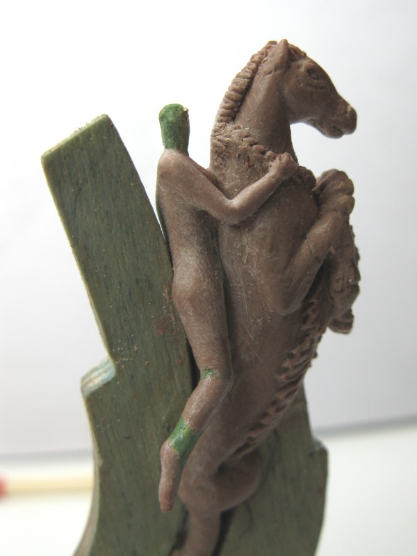

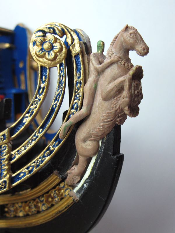

Heute war weiterhin modellieren dran:
Halt, Stopp, Mist falsches Bild :bang: . Das hab ich zwar heute auch "modelliert" aber darum soll es jetzt nicht gehen. Eigentlich meinte ich die Galionsfigur. Die hab ich jetzt verfeinert. Der Rest war für die Füße...genauer gesagt für einen Fuß :wacko:. Ist jetzt nicht mehr so klobig und Zehen sind jetzt auch dran.
Was mich an der Galionsfigur von Heller unheimlich stört, sind die abgeschnittenen Plattfüße der Reiterin. Meine hat richtige geformte Fußsohlen :).
Ansonsten hab ich nur ein wenig an ihr rumgeschliffen, bis ich mit den Proportionen so weit zufrieden war. So werde ich es jetzt wohl lassen.

1 564
Samstag, 14. Dezember 2013, 22:17
..und du bedenkst sogar das anatomische schönheitsideal des 17.jahrhunderts!!!
anknetungswürdig grüsst
der dexter
1 565
Samstag, 14. Dezember 2013, 23:34
Ihr wollt mich doch fertig machen, oder?
Erst der Schreck von Dexter's schlimmer Verletzung (mal wieder :roll: ), dann Bernd's Türe, Johann's Carronaden und nun auch noch DAS!
Ich dehydriere hier langsam... :sabber:
Einzig die Knöchel würde ich noch ein klein wenig schlanker machen...ich weiss, in dem Maßstab ist ein klein wenig seeehr relativ. :pfeif:
Ansonsten Matthias, schon jetzt wieder ein Kunstwerk! :ok:
lg Mickey

Ja da hat Mickey recht der knöchel könnte etwas dünner sein sieht nach einer sportverletzung aus. :D
Aber sonst erste sahne :respekt:

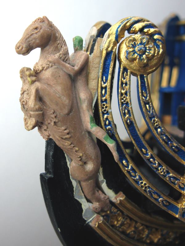

Beiträge: 2 236
Realname: Matthias
1 568
Sonntag, 15. Dezember 2013, 15:47
Schickes Bild, das kommt in die Kapitänskajüte ;).
Was den Knöchel betrifft, Ihr habt gut reden, der ist gerade mal 1,3 mm dick, wenn das mal keine schlanken Fesseln sind . Also ehrlich gesagt, viel dünner trau ich mich nicht es zu machen, von wegen Abbrechgefahr und so. Das wird auch eigentlich nur auf den Makrofotos so deutlich, mit bloßem Auge fällt das eigentlich gar nicht auf (noch nicht mal mit der Lupenbrille).
Soleil Royal Holzmodell 1:140
1 569
Sonntag, 15. Dezember 2013, 17:52
Astreine Arbeit (und das im wahrsten Sinne des Wortes) :ok: :ok: :ok:
Ich würde an deiner Stelle auch nicht weiter dran feilen, ist doch bestens. :dafür:
Die Makroaufnahmen täuschen in der Tat über vieles hinweg und viele Feinheiten sind mit bloßem Auge gar nicht sichtbar. Ich produziere derzeit trotzdem ausschließlich Makroaufnahmen, weil sie mich einfach dazu zwingen, sauberer zu arbeiten. Gelingt nicht immer, aber die Tendez geht in die richtige Richtung.
Alles in allem, eine meisterliche Arbeit des Meisters dafür bekommst du einen ganz besonderen Orden.
:ahoi: :respekt: :ahoi:

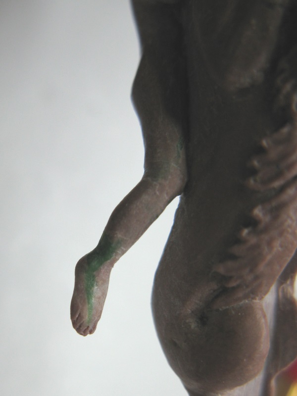

Beiträge: 2 236
Realname: Matthias
1 570
Sonntag, 15. Dezember 2013, 18:45
Ich hab´s doch getan . Der Knöchel ist jetzt noch mal ein wenig schlanker (1,0 mm) so bleibt er jetzt aber.
Somit ist die "Steuerbordkörperhälfte" fertig. Analog dazu kommt jetzt die "Backbordkörperhälfte" dran. Die Vorgehensweise ist die gleiche, also gehe ich da nicht mehr näher drauf ein. Der erste Schritt ist erledigt, "Fleisch" ist drauf und Arm ist dran.
Morgen ist dann wieder angesagt: Schleifen, schleifen, schleifen.

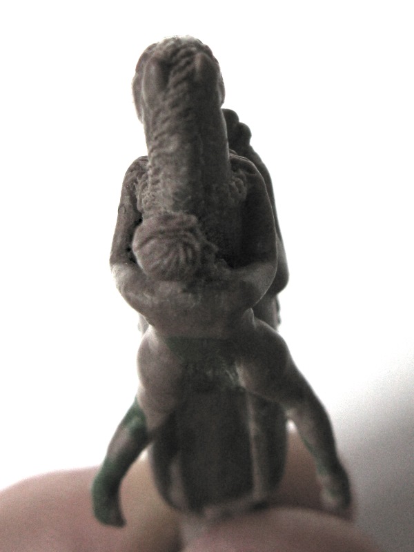

1 571
Mittwoch, 18. Dezember 2013, 21:46

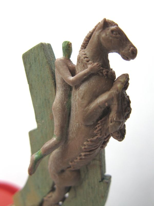

Soeben habe ich gerade die zweite Körperhälfte fertigbekommen. Die Bilder davon möchte ich euch nicht vorenthalten.
Die andere Seite hab ich auch noch ein bisschen nachgearbeitet:
Nun ist aber auch gut. Jetzt ist die Dame zwar nicht mehr so einseitig aber noch ziemlich kopflos ;). Das ändere ich dann am Wochenende, ab dann hab ich auch Urlaub und Zeit und Muse den Rest in Ruhe anzugehen.
1 572
Mittwoch, 18. Dezember 2013, 22:36
Bin wie immer fasziniert am zugucken!
Wird toll, sollte die Dame evtl. noch weiblichere Hüften bekommen? Momentan noch sehr männlich, ändert sich aber vielleicht mit einem größeren Kopf noch.
Lieber Gruß, Daniel

Genau, kommt vom zu kleinen Kopf, wie er bei uns Männern üblich ist ;) :D

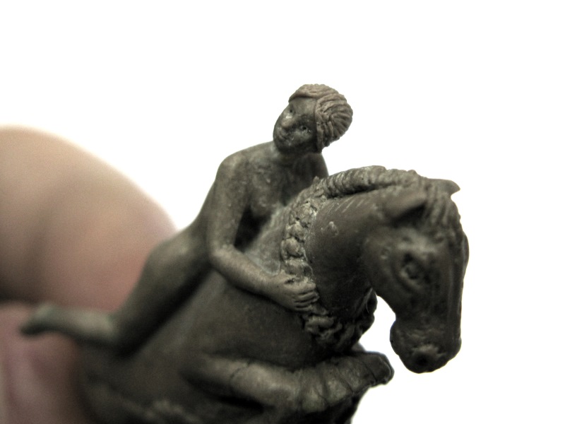

Sonntag, 22. Dezember 2013, 18:05

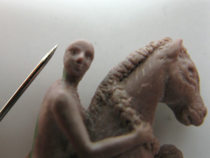

hEUTE GING ES ENDLICH WIEDER WEITER MIT DER gALIONSFIGUR: mOMENT; ICH MACH MAL SCHNELL DIE sHIFTLOCK tASTE RAUS...so, jetzt kann man auch lesen, was ich schreibe :rolleyes:. Also, heute sollte die Mademoiselle endlich ihr Gesicht bekommen. Also frohen Mutes Magic Sculp auf den "Grundkopf" gematscht, ein wenig gewartet und dann ging es los. Naja, das kam letztendlich, nach mehr als zwei Stunden rummodellieren, dabei raus.
Mein erster Gedank war: "Mein Gott ist das Weibsbild hässlich". Doch alles sehr grobschlächtig und wenig detailliert.
1 576
Sonntag, 22. Dezember 2013, 18:43
Nabend.
Dafür dass dieses nette Gesichtchen gerade mal 3mm (?) groß ist hast Du das doch hervorragend hinbekommen.
Grüßle

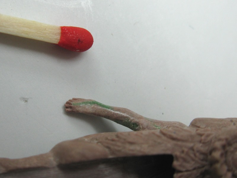

Naja, zu meiner Ehrenrettung muss ich sagen, dass selbst normale Nähnadeln nicht mehr ausreichen um so was zu modellieren, hier mal zur Veranschaulichung.
Ganz zu schweigen davon, dass sich meine optischen Vergrößerungsmittel inzwischen erschöpfen.Denn im Vergleich zu dem was ich bisher gemacht habe, ist das nochmal eine ganze Nummer kleiner. Wie z.B. hier zum Vergleich, das bisher kleinste Gesicht, das ich gemacht habe:
Und Milupinchen ist dagegen geradezu riiiesig 8|.
Kurzum, das Antlitz der holden Maid ist kleiner als ein Streichholzkopf :pinch:.
Und das ist das Gute an der Sache, mit bloßem Auge (und selbst mit einer Lupe) kann man von dem Gesicht eh nicht viel erkennen und da sieht es dann auch plötzlich ganz gut aus :D. Wenn man das Ganze mal mit einem etwas größeren Abstand fotografiert bekommt man schon mal einen Eindruck davon.
Nichts desto trotz bekommt auch diese Dame nach dem Aushärten noch die übliche Schönheitsbehandlung (z.B. Halsverdünnung, Hautstraffung, etc.) und natürlich fehlen ja auch noch die Haare :rolleyes:.

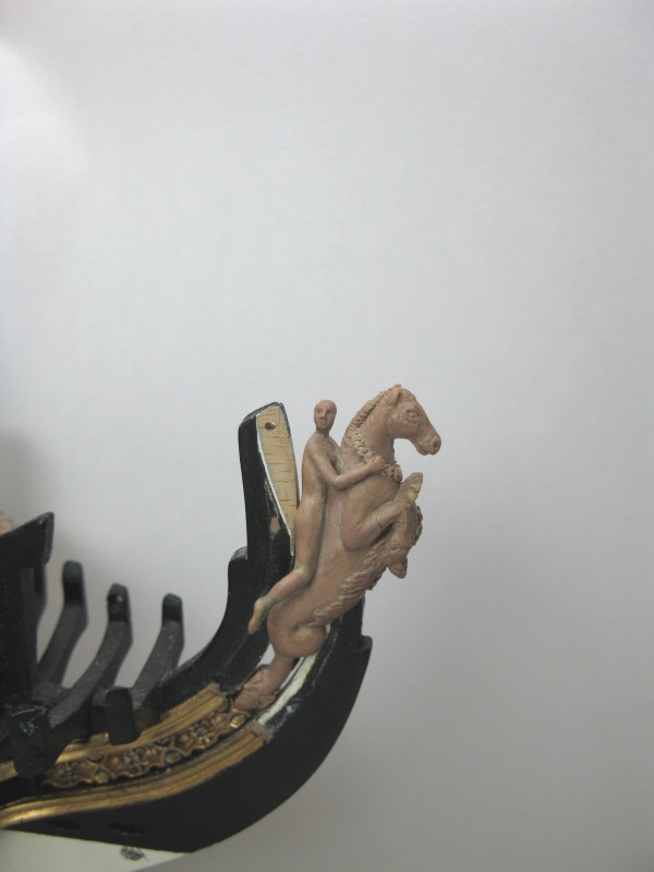

Inzwischen hab ich das Gesicht noch, soweit es ging, verfeinert. Unter anderem ist jetzt der Mund schmaler, sowie die Nase kleiner und schmaler. Auch den Hals hab ich noch etwas nachgearbeitet. Danach wollte ich die Frisur machen. Leider ist das Magic Sculp diesmal zu früh ausgehärtet, so dass ich die Haare nicht so reinmodellieren konnte, wie ich es wollte. Also werden sie später noch mal runtergeschmirgelt und neu gemacht. Immerhin mutet das Gesicht jetzt schon weiblicher an.

Ich muss ja sowieso noch die wallenden Gewänder dranmodellieren. Da ich die nicht so dünn wie Stoff machen kann, wird die Dame automatisch noch etwas rundlicher ;). Andererseits wird auch viel von der weiblichen Form dadurch verdeckt. Mit dem Busen ist das so eine Sache, da sich das Mädel so an das Pferd schmiegt, ist da kein Platz für eine üppigere Oberweite. Ist aber bei der Heller Galionsfigur genau so :).

Oh Mann, erst beim dritten Anlauf heute morgen hab ich die Haare einigermaßen so hingekriegt, wie ich sie wollte.
Im Unterschied zur Heller Galionsfigur ist die Frisur bei mir jedoch hier noch nicht fertig. Lasst euch überraschen :D.
