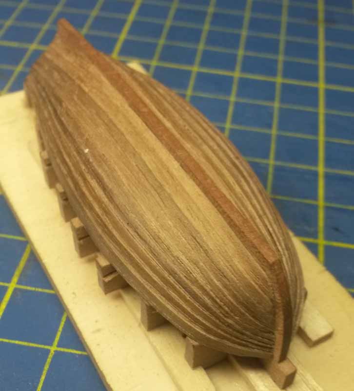

Aber zurück zur Kompfort-Nussschale!

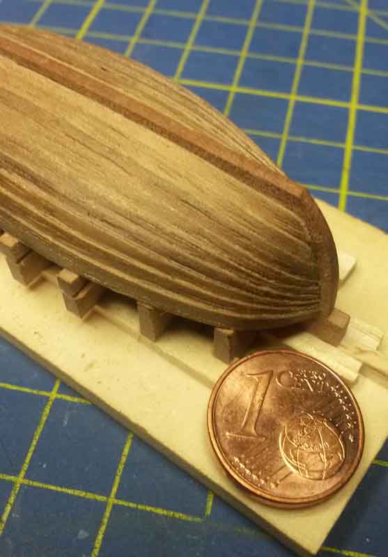

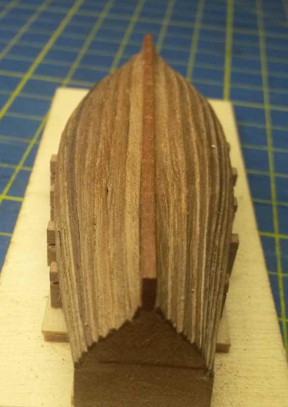

Letzten Planken sind gesetzt - muss nur noch ein wenig versäubert werden das Ganze.
Das süße Näschen:
Aktfoto isometrisch:
Die eine Seite:
Und die Andere:
Kleiner Hintern:
Und nur mal so... :rolleyes:
Ich mache mich dann mal weiter an das Heraustrennen...
lg Mickey

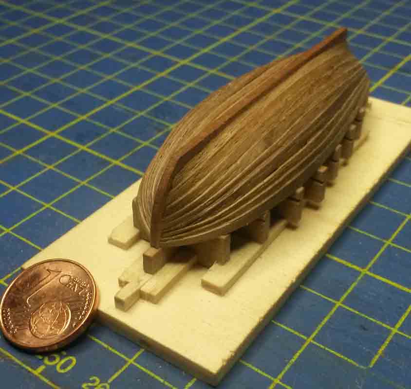

Anbei aber noch etwas, was ich Depp die ganze zeit vergessen hatte... :pinch:
Es soll ja Menschen geben, welche Größenverhältnisse anhand der Skala auf der Schneidematte abschätzen können, aber so ist's doch leichter.
@Heiko, sicher werde ich versuchen, auch auf die Gefahr hin meine Finger zu ruinieren, dennoch Fragen zu beantworten. ;)

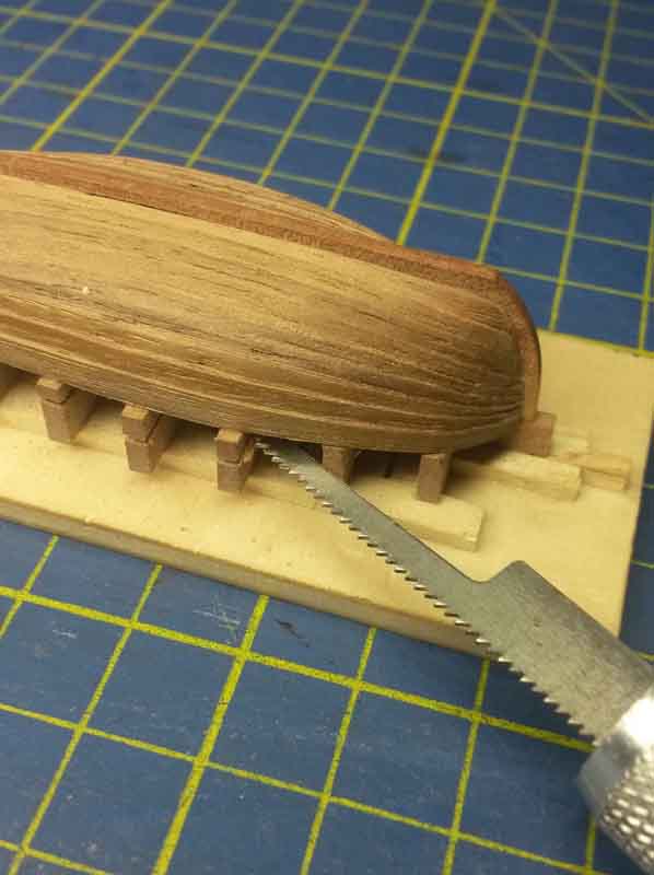

Ich bin gerade dabei, die Spanten durch zu sägen - die Neugierde...
Ich werde später gerne noch näher auf Deine Frage eingehen und hoffentlich erschöpfend Erklärungen abgeben. :nixweis:

Ritsche-ratsche...
Skalpellklingen mit Sägezahnung rocken! :tanz:

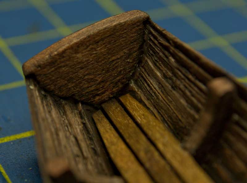

Das Böötchen ist nun geliftet und vom Bauträger gelöst.
Ein entsetzlicher Anblick. Sooo viel Leim auf der Innenseite. :bang:
Und dabei habe ich doch nur Homöopathische Mengen verwendet...
Egal, ein Teil wurde bereits versäubert und dann schnell Bilder für Euch geknipst.
Man sieht natürlich gleich, dass ich nicht sonderlich sorgfältig getrakt habe.
Macht aber nichts - da kommt ja noch das Dollbord drauf!

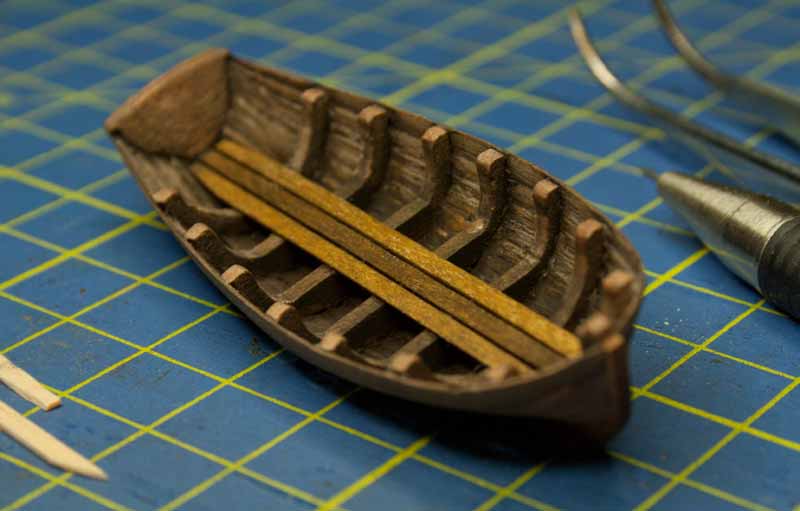

Ansonsten ist neben dem Versäubern der Rumpfinnenseite nicht viel weiter passiert.
Ich habe schonmal damit begonnen, den Innenraum des Bootes etwas zu verschmoddern. Draken darf ich ja nicht sagen. Plaka wäre an dem Holz vermutlich fatal.
Auch habe ich zuletzt damit begonnen diese Bretter für den Fußraum zu skizzieren.
Mehr davon dann aber morgen...hoffentlich.

Nun also, wie versprochen für Chris und alle anderen Interessierten die Antwort auf die Frage, wie ich die Planken zum klinkern bearbeitet habe.
Angefangen hat's natürlich mit dem Ablängen der Holzleiste.
Die erste Leiste am Kiel wurde in voller Breite verleimt.
Anschliessend wurden die darauf folgenden Leisten auf der dem Kiel zugewandten Seite Bug- und Heckwärts verjüngt.
Dies muss, wie üblich individuell angepasst werden.
Gleich darauf folgte das wässern der Leiste und der Lötkolben mit der Formspitze konnte warm laufen.
Ja! Ich verwende keine Plankenbiegezange.
Ich möchte nun keinen erneuten Glaubenskrieg herbeiführen ob nun der Lötkolben oder die Zange das beste Werkzeug für solche Arbeiten ist.
Hier hat jeder seine Vorlieben und das ist auch gut so.
Für beide Seite gibt es hinreichende und auch vorzeigbare Ergebnisse.
Meine Wahl hierfür, also der Lötkolben hat aber einen besonders wichtigen Grund, bei dem die Zange einfach nur versagen kann. Das liegt in der Natur der Sache.
Möchte man nämlich auch die Innenseite zeigen, so kann man jemanden nur schwer die ganzen Kerben der Zange verkaufen.
In diesem Fall gewinnt also ganz klar die Methode mit dem Lötkolben und der Form- und Biegespitze.
Weiter geht's!
Bei solch dünnen Leisten von 0,5 mm Stärke braucht es nun wirklich kein ausgiebiges Wässern. Im Grunde reicht es, die Leiste kurz mit ein paar Tropfen Wasser an den Fingern zu befeuchten. Altenativ kann man auch die leiste kurz in's Wasser tauchen und gleich weiter verarbeiten.
So wurde dann Leiste für Leiste der Rumpfform angepasst, gedreht und gebogen.Man könnte sogar soweit gehen und die Leiste gleich auf dem Spantgerüst bügeln.
Hier läuft man jedoch gefahr, dass man zwischen den Spanten Dellen in die Planke drückt. Für leichte Korrekturen ist das aber eine Option.
Nur ist hier Vorsicht geboten!
Feuchtigkeit in Verbindung mit der Wärme des Lötkolbens kann zurvor verleimte Stellen wieder aufweichen und sogar ablösen.
Dies ist als Korrekturmöglichkeit natürlich auch wieder ein interessanter Aspekt.
Kommen wir zu dem Punkt, der von Chris angesprochen wurde.
Leimt man nun die Planken einfach überlappend aufeinander, kommt es immer zu kleinen Lücken, da der überlappende bereich der Planke nicht auf dem Spant aufliegt.
Verspachteln wollte ich nun wirklich nicht, also blieben zwei weitere Möglichkeiten.
Die Eine und wirklich aufwändige wäre gewesen, in den Spanten entsprechend der Plankenbreite Kerben einzuarbeiten.
Nee! Also wirklich nicht! :lol:
Da wählte ich lieber die andere Option. Und zwar habe ich die zuvor verleimte Planke auf einer Seite flach geschliffen sodass der Querschnitt ein Dreieck ergibt.
Geschliffen wurde soweit, bis die bereits verleimte Planke spitz auf dem Spant lag.
Nun konnte ich ohne einen Spalt die nächste Planke mit leichter Überlappung aufleimen.

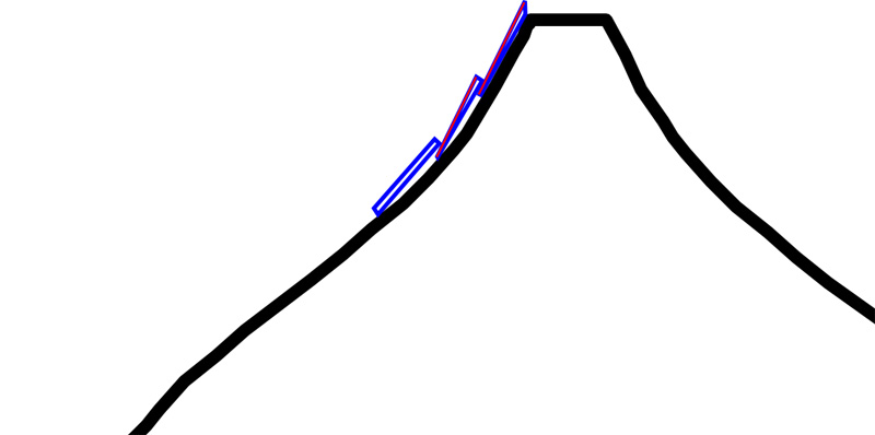

Hier noch ein Skizze des Heckspiegels, was den ganzen Vorgang eigentlich leicht erklären sollte.
Die linke Darstellung zeigt die eigentliche Problematik. Die roten Linien zeigen, wwieviel Material weichen muss.
Die rechte Darstellung zeigt, wie ich es dann umgesetzt habe. Die oberen beiden Planken wurden bereits verschliffen, die Unterste noch nicht!
So bekommt man, wenn überhaupt, nur winzige Lücken, welche bei dem Maßstab nicht mehr zu erkennen sind.
Wer sorgfältig schleift, hat auch mit winzigen Lücken keine Probleme, da Diese gar nicht erst entstehen.
Ist Deine Frage damit beantwortet, Chris? :hand:

Du meine Güte, was rede ich denn da? 8|
Die Skizze ist natürlich völliger Blödsinn!
Das kommt davon, wenn man mal eben auf die Schnelle...
Rumpf umgedreht, so wie man das Spantgerüst ja auch auf dem Träger hat und schon sieht das anders aus.
Bei der obigen Skizze habe ich die Planken kopfüber angebracht. :bang:
So ist's richtig!

Wäre es möglich gewesen in die eingespannten Spanten dreieckige Vertiefungen zu feilen um die Planken zu versenken? So wäre die Plankenstärke konstant...
1 582
Freitag, 8. August 2014, 12:54
Hallo Leo, ich danke Dir für Deine Nachsicht! :D
Ich zitiere mich nun einfach mal selbst:
[...] also blieben zwei weitere Möglichkeiten.
Das wollte ich damit sagen.
Ich denke, möglich wäre es wohl gewesen. Zumal ich für die Spanten Birnbaum verwendet habe.
Ich denke allerdings, bei den Größenverhältnissen, also 2mm starker Spant, alle 2mm ein maximal 0,5mm tiefes Dreieck einfeilen oder von mir aus auch schnitzen...
Das ist zwar möglich aber schon mehr als eine Strafarbeit. :huh:
Man sollte hierbei auch noch berücksichtigen, dass die Spanten zudem auch noch ein wenig getrakt werden sollten. Zumindest ein wenig. Bedeutet also, zusätzlich zum Winkel des Strakens auch noch im selben Winkel viele viele winzige Dreiecke mit einarbeiten.
Kurz gesagt, möglich wäre es wohl, denke ich. Ob man sich das antun möchte, steht auf einem anderen Blatt.
Zumal die von mir verwendete Methode ein brauchbares Ergebnis abliefert.
Ich habe gestern spaßhalber mit den Super-Makro-Aufsätzen meiner Kamera Bilder des Heckspiegels gemacht.
Erst bei dieser perversen Vergrößerung waren wirklich "Unregelmäßigkeiten" zu erkennen.
Auch die Stabilität ist nun nicht wirklich sonderlich beeinträchtigt.
Es bleiben natürlich 0,5mm Planken aber ansich ist die Nußschale beachtlich robust.

Die Eine und wirklich aufwändige wäre gewesen, in den Planken entsprechend der Plankenbreite Kerben einzuarbeiten.
anstatt von:
Also auf den glatten Spanten trapezförmige Planken anzubringen, bei denen die obere im Überlappungsbereich auf der Rückseite eine Aussparung hat um trotz des Überlappens keinen Abstand zur Spante zu haben. Das wäre in der Tat wirklich aufwändig gewesen, deshalb fiel mich auch gleich die etwas einfachere Variante ein :lol:

1 585
Freitag, 8. August 2014, 21:05
Leo, ich danke Dir, dass Du mir auch eine solch wahnwitzige und völlig behämmerte Methode zutraust. :lol:
Nein wirklich, auf Diese Idee bin ich gar nicht erst gekommen. :D
Macht aber nichts. So sind dann wenigstens JETZT alle Möglichkeiten ausgeschöpft.
Dirk. Welcome back! :hand:
Ich hoffe doch, gut erhohlt?!?
Zunächst meinen Dank für Dein Lob und auch gern noch einmal für den Plan.
Oh! Und ich bin Dir sogar schon ein Stück weit voraus. :pfeif:
Kommen wir also wieder von der großen Theorie zurück zur kleinen Praxis!
Klein, witzig, kennen wir schon zu genüge.
Aber nun auch mit Schmodder und den ersten Bodenplanken.
Aber gehen wir doch einfach etwas näher heran.
Beauty Shot! :love:
Auch aus einer anderen Perspektive.
Hier der Heckspiegel. Ein wenig Leim ist noch zu sehen. Wird aber noch verschwinden.
Mittschiffs. Hier man auch bereits sehen, dass ich die Spantenköpfe etwas abgerundet habe.
Hier noch der Bug.
Allgemein sieht man auf den Fotos schon noch einiges an Unsauberkeiten durch Leim.
Aber mal ehrlich - aus normaler interessierter Betrachtungsdistanz gesehen...
...und sonst...
...da fällt nun wirklich nichts mehr auf. Oder?
lg Mickey

das Boot hat was!! Schon allein der Klinkerform wegen gefällt es mir immer besser, auch jetzt von innen gesehen ... einfach super! ... und schön sauber.
Aber Klebereste kann ich nicht wirklich erkennen!?
MfG Dirk
