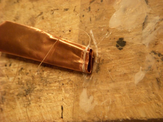

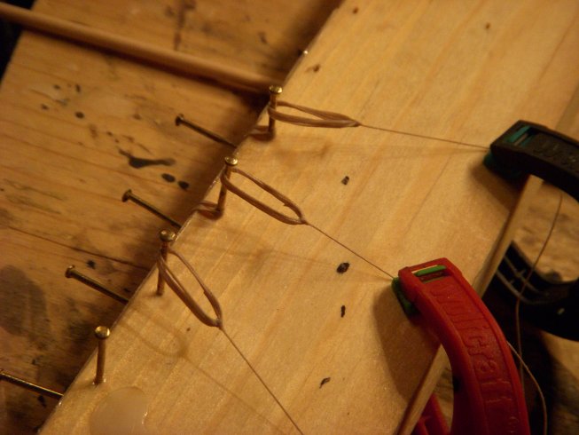

Hab mich heute mal dazu entschlossen mich an das Thema Seilbündel zu machen :bang: . Ich hab eigentlich nur paar Anforderungen:
-Langgezogene Bündel für die Klampen an den Wanten
-Langgezogene Bündel mit 90° Knick für die Reling
-leicht ovale Bündel für die die am Deck und in den Marsen liegen
-leicht ovale Bündel mit 90° Knick welche um Dicke Aufnahmen an der Reling gehängt wurden
Somit hab ich mir mal eine Seilbündelfertigungsvorrichtung gemacht, einfach ein Kupferblech genommen die Kanten umgebogen und ein U geformt, das U hat dann die Höhe der Seilbündellänge, das ganze konisch damit ich unterschiedlich grosse Bündel machen kann. Dann das Tau 5-7 mal drum gewickelt und mit drei Knoten am "Stoss" des U's fest gemacht. danach wurde alles mit Wasser-Leim-Gemisch bestrichen, 2-3 Minuten gewartet bis es angezogen hat, abziehen und über einen Nagel gelegt und mit dem übrigen Ende ein harmonisches langes Seilbündel gespannt. Nach ca. 15 Minuten runter genommen und um einen 2mm Rundstab zum austrocknen gehängt. Der übrige Faden wird dann bei Bedarf noch verwendet oder vor der Montage angeschnitten und der Knoten bleibt. Das sind dann die Bündel für die Klampen, und das ist auch die Basis für alle anderen Seilbündel, die langen mit 90° Knick biege ich um eine Kante und streiche sie ganz leicht mit Superkleber ein, die anderen werden etwas O-förmiger gemacht und die O-förmig-geknickten werden wieder über eine Kante gelegt und mit Superkleber behandelt. Und dann wird alles an denPott gepappt :D ....durch den Leim lassen sich die "Rohlonge" recht gut in Form bringen und wenn nicht hilft wieder mal .......ja, HAARSPRAY :D ...so schluss mit dem getippse, Ihr wollt ja Bilder...
Oliver
PS: Eine Anprobe der Bündel an den Klampen hat schon mal recht gut ausgesehen...

Guten Abend liebe Leute,
wieder wurden unzählige Taubündel gemacht und an der Fly angebracht, an den Klampen der Wanten am Fock, am Balken vor dem Fockmast etc. etc., was für eine stumpfsinnige Arbeit :bang: leider sieht man nichts davon wirklich ;( ....Dann hab ich den Schiffständer noch etwas modifiziert, auf der Rückseite wurde nun final ein Edelstahldraht angebracht damit der Kahn nicht mehr kippen kann, so als Sicherung quasi, hält den ganzen Pott nun bomben fest...
Oliver

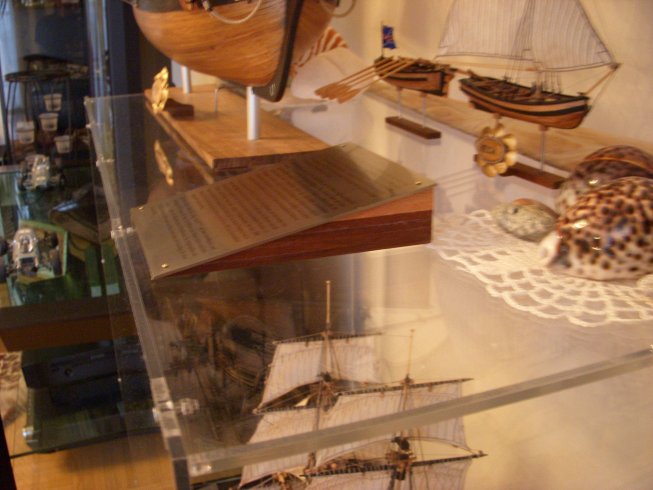

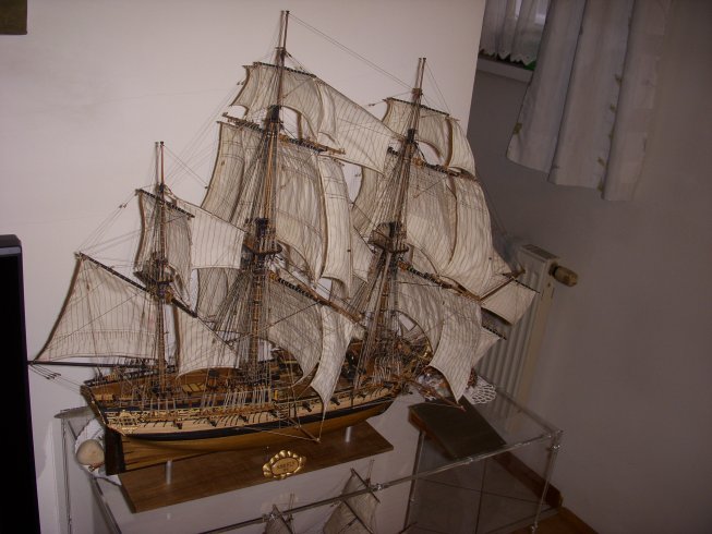

Donnerstag, 16. Januar 2014, 16:26
Schönen Nachmittag zusammen,
hab gestern Abend noch die Keile für das Schild gemacht, vorhin hab ich das Schild bekommen und schnell montiert, hier die Bilder ...
Oliver

Donnerstag, 16. Januar 2014, 18:43
hi oli, jetzt noch ein kassenhäuschen einrichten und fertig ist das museum!!!
bekomme ich ne freikarte???
LG der roland
1 581
Donnerstag, 16. Januar 2014, 19:40
^ What he said. :ok: Qualität bis in den letzten Winkel! Und mal ehrlich - im Vergleich zu vielen auf eBay angepriesenen Modellen "in Museumsqualität" *räusper* ist das hier wirklich ein Pfund.
1 582
Donnerstag, 16. Januar 2014, 20:31
Guten Abend Roland und Bastelsaurus Wrecks,
jetzt macht mal halblang, so toll ist es auch wieder nicht...Freikarten gibts aber für alle im Forum :lol: ;) ...mit viiiiiieeeel Glück kommt morgen noch der Glaskasten, dann könnt ich das Holz für die schwarze Konsole noch am Samstag kaufen und am Wochennde bauen...
Oliver
