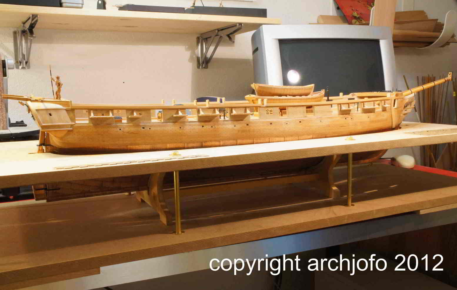

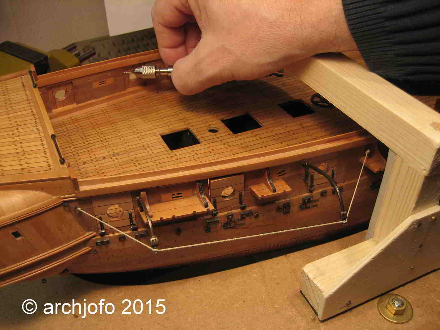

Weitere Vorbereitungen zur Aufstellung der Carronaden
Zur Aufstellung der 30 Pfund Carronaden und der 18 Pfund Kanonen auf dem Deck der La Créole bedarf es weiterer Vorbereitungen, insbesondere hinsichtlich der Bohrungen für die Befestigung der Brooktaue, der Pivotierung und der Stückpfortendeckelhalterungen. Speziell die Bohrungen seitlich in die Trempelrahmen mit einem Ø 0,3 mm Bohrer setzt eine diffizile Vorgehensweise voraus.
Mittlerweile hat sich auf dem Deck meiner französischen Korvette eine Menge „Gerümpel“ an Auf- und Einbauten angesammelt. In weiser Voraussicht habe ich diese Ausrüstungsteile jedoch noch nicht fest montiert.
Auf dem leergeräumten Deck lassen sich die vorgenannten Bohrungen natürlich leichter bewerkstelligen.
Zudem „zimmerte“ ich noch eine Arbeitshilfe zusammen. Diese ermöglich mir, mich beim Bohren darauf abzustützen, um diesen sicherer führen zu können und ohne gleich irgendwelche Teile am Modell zu beschädigen.
So nun werde ich mir noch den ein oder anderen Bohrer basteln, mit denen ich sehr flach auf dem Deck bohren kann. Diese sind dann speziell für die Pivotierung und die Brooktaukrampen gedacht. Ebenso habe ich mir noch überlegt, eine Bohrschablone aus Messingblech herzustellen. Immerhin wiederholt sich das Bohrbild an 20 Stückpforten.
Fortsetzung folgt …

1 604
Samstag, 31. Januar 2015, 11:51
Das erste Bild ist Klasse, jedes Teil ein eigenes Modell für sich und gehört eigentlich in eine Eigene Vitrine :love:

Samstag, 31. Januar 2015, 12:01
Moin Johann,
das "Gerümpel" ist einfach fantastisch! :respekt:

1 606
Samstag, 31. Januar 2015, 12:04
Moin Johann,
beim ersten Bild sieht man wunderbar, weshalb ich mir meine Signatur ausgesucht habe - auch wenn ich Dein niveau nie erreichen werde :respekt:
Gruß Christian
1 607
Samstag, 31. Januar 2015, 12:41
Hallo Johann,
da hast du ja wieder mal voll zugeschlagen :ok: und man glaubt sich im Depotlager einer Werft wiederzufinden. :respekt:
Ich habe da ünrigens die gleiche Denkweise, was den Einbau der Ausrüstung zumindest auf den oberen Decks angeht, nämlich zum spätestmöglichen Zeitpunkt. Fertigung, Stellprobe, Aufnahmen und weg damit in das Depotlager. Zum Anbringen von Ösen, Haken und dergleichen stört das alles nur. Zudem ist man selbst nicht gegen qualitiative Korrekturen gefeit, die - wenn nicht fest eingebaut - deutlich einfacher zu bewerkstelligen sind.
Also nicht nur vom Modellbau und den Aufnahmen, sondern auch von der Logistik her wieder Champions League. :wink:
Beste Grüße
1 608
Samstag, 31. Januar 2015, 14:40
Hi, Johann,
danke für die Infos. Es sind immerhin handfeste Werte und nicht irgendwelche ausschweifenden Beschreibungen, wozu doch die Metallplatten unter der KWL ach so nützlich seien.
Habe mir Deinen Link gespeichert.
Was das Gerümpel angeht, so einfach nur 8o
Jedes Teil einzeln zu sehen ist schon beeindruckend genug, aber dann alles zusammen auf einem Bild schön verteilt, verschlägt einem die Sprache.
Falcon

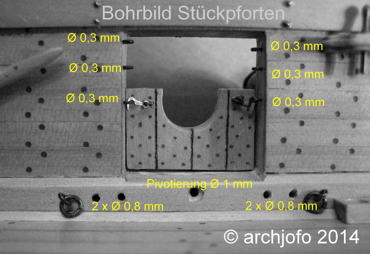

1 613
Sonntag, 1. Februar 2015, 16:45
Aufstellung Carronaden: Bohrschablone
Zur Befestigung der Brooktaukrampen und der Pivotierung der Carronaden müssen oberhalb des Wasserganges innen am aufgehenden Schanzkleid oberhalb des Wasserganges Bohrungen durchgeführt werden. Diese Bohrbild wiederholt sich 20-ig mal. Daher erschien es naheliegend, hier eine Bohrschablone zum Einsatz zu bringen.
Diese lötete ich aus Messingblech zusammen. Mit einem kleinen Griff wird das Anlegen erleichtert. So können nun mit einem kleinen Stichel sämtliche Bohrungen präzise vorgestochen werden, ohne jedesmal am Modell messen zu müssen.
Bis demnächst …

Sonntag, 1. Februar 2015, 16:58
Guten Abend Johann,
ziemlich tricki, dort nachträglich Bohrungen mit 0,3 mm durchzuführen. :ok: Wieviel Bohrer hat denn diese Aktion gekostet ? Hast du auch solch einen inflationären Verschleiß wie ich ? :lol:
Beste Grüße

Beiträge: 3 593
1 616
Sonntag, 1. Februar 2015, 19:17
Guten Abend Johann,
Beste Grüße
bisher hat es noch keinen Bohrer gekostet, da ich noch nicht begonnen habe. :D
Aber ich weiß, dass diese filigranen Bohrer sehr schnell zu Bruch gehen, wenn man nicht aufpasst.
Aus diesem Grund bohre ich von Hand.

Sonntag, 1. Februar 2015, 19:40
Hallo Johann.
ich bohre ausschließlich von Hand... und nutze den 0,3 mm Bohrer.... dann den abgebrochenen 0,3 mm Bohrer... dann den Rest des zuvor abgebrochenen Bohrers, dann den...... :D
Beste Grüße und gutes Gelingen.. :wink:
