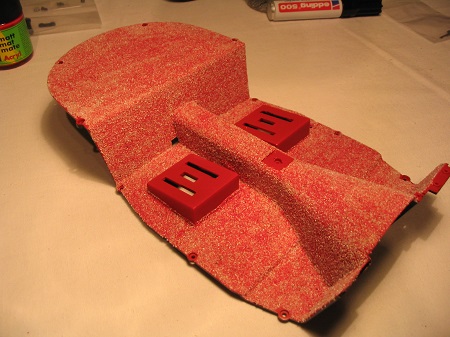

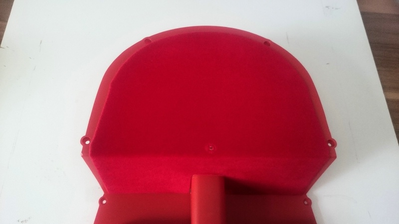

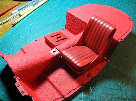

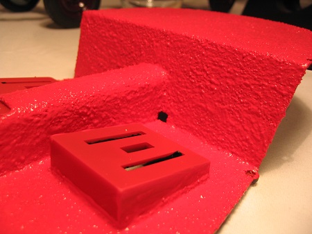

So, liebe Gemeinde, ich habe heute die Bodengruppe bearbeitet und bin dabei einen anderen Weg gegangen, als von Eaglemoss vorgeschrieben.
Die Teppiche haben mich nicht so überzeugt, so habe ich meine Gedanken schweifen lassen.
Dann bin ich auf die Idee mit Vogelsand gekommen. Nur mußte dieser noch gesiebt werden, damit die dicken Brocken draußen blieben.
Das Nudelsieb war noch zu groß, das Teesieb hatte genau die richtige Größe für mein Vorhaben. Auf das Teesieb hat mich ein lieber SL-Kollege gebracht.
Eine Farbe ausgesucht, die dem Rot der Bodengruppe am nächsten kam. Marabu Decormatt Acryl Farbe - Kirschrot - Nr. 031. Mit dieser Farbe habe
ich die Bereiche, die besandet werden sollten, vorgestrichen. Danach mit dem gesiebten Sand bestreut. Mit der Unterseite eines dicken Edding, eine
Art Filzstift, habe ich den Sand noch ein wenig angedrückt. Jetzt kann er über Nacht trocknen. Ein paar Bilder zeigen die einzelnen Bauabschnitte.
Im Moment sieht alles noch dick und schwammig aus. Wenn die Feuchtigkeit weg getrocknet ist, kommt die Maserung des Sandes voll zur Geltung.
Die Rosa/Lila ähnliche Farbgebung auf den Bildern ist von der Kamera verfälscht worden. Es ist ein sattes schönes Rot. Morgen mache ich noch Bilder,
wenn die Farbe trocken geworden ist. Das erste Bild ist eine Versuchsanordnung!

oh ha ... das ist aber heftig...
Warum Vogelsand? da kanst Du ja gleich Sandpapier reinlegen.
In 1:8 da machen sich doch Viskoseflocken ideal, und der Belag sieh hinterher aus wie 1A Velour.
Immer frei nach dem Motto "Warum einfach, wenns kompliziert auch geht"

Deine Struktur ist viel zu grob sieht eher wie Rosa Unterbodenschutz aus.
Rein Optisch ist da das gelieferte Velourpapier um welten besser.
Deshalb ja auch mein Rat, wer die Schnittkanten nicht mag sollte auf Viskoseflocken umsteigen.
Stefan (wettringer) bietet eine große Tüte 20g für knapp 3 € und das in 25 Farben.
Das reicht für viele viele viele Modelle auch in 1:8
Und wenn das immernoch zu teuer sein sollte würde ich definitiv zur Mehlmethode raten,
da ist die Struktur wesentlich stimmiger als diese Kiesschüttung.
Aber eventuell sollte man hier wirklich erstmal abwarten bis alles abgetrocknet ist.
Mit diesem Glanz drauf sind die Bilder einfach nicht aussagekräftig.

Ich traue dem Marek durchaus zu, dass er nachdenkt, bevor er etwas schreibt. Und wenn ich so
über die Fotos nachdenke, dann muss ich an rosa lackierte Rauhfasertapete denken. Wer's mag...

Kann denn keiner Lesen. Die Rosa Farbe ist von der Kamera verfälscht worden. Das Rot, was ich aufgebracht habe, ist genau so ein Rot, wie die Bodengruppe. Wer lesen kann, war schon immer im Vorteil.

Die Farbe ist trocken und das Teil hat ganz schön an Gewicht zugenommen.
Viele Grüße Bernd. :prost:

schaut ein wenig aus wie ein Plüschteppich ..... :D
Wie sagt ma in Wien : "Gusta und Gschmack ist halt verschieden" :und:
Weiß noch nicht wie ich es bei mir machen werde, oder Original lasse ... :trost:

Und dabei ist das sehr feiner Sand. Mal sehen, ob ich diesen Eindruck etwas mildern kann. Aber wenn man bedenkt, wieviel man am Ende noch davon sieht!!! Schaun mer mal.
Viele Grüße Bernd. :ok: :D

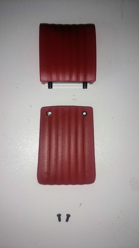

Hab heute mein Paket bekommen mit den 37-38 und der schaltknauf ist so miserabel gemacht da muss an der Kugel in der Mitte was rein da stimmt doch was nicht

Zu Deiner Vogelsandmethode gibt es tatsächlich weitaus bessere Möglichkeiten als den Vogelkasten zu plündern. Vielleicht hättest Du vorher etwas nachdenken sollen, oder Dir hier im Forum Rat gesucht, denn das Ergebnis ist nicht wirklich überzeugend.
Das Argument mit den teuren Flocken zählt natürlich nicht, denn wer sich solch einen teuren Bausatz leisten kann, hat auch wenige Cent für einen anständigen Teppich übrig.
Beste Bastelgrüße von Günter

beim Betrachten der Bilder ist mir noch was aufgefallen.
Der Original Velouraufkleber geht nicht bis zum Rand da hier die Karosserie aufgeschraubt wird.
Deine wesentlich dickere Vogelsandbeschichtung geht jedoch über diesen Schraubrand hinaus.
Wenn hier das dünne Velour bereits ausgesparrt wurde, kann ich mir vorstellen, dass dies zu Problemen bei der Passung in der späteren Montage führt.

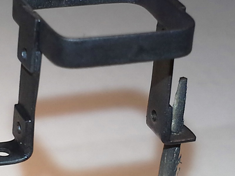

wischwasserhalter

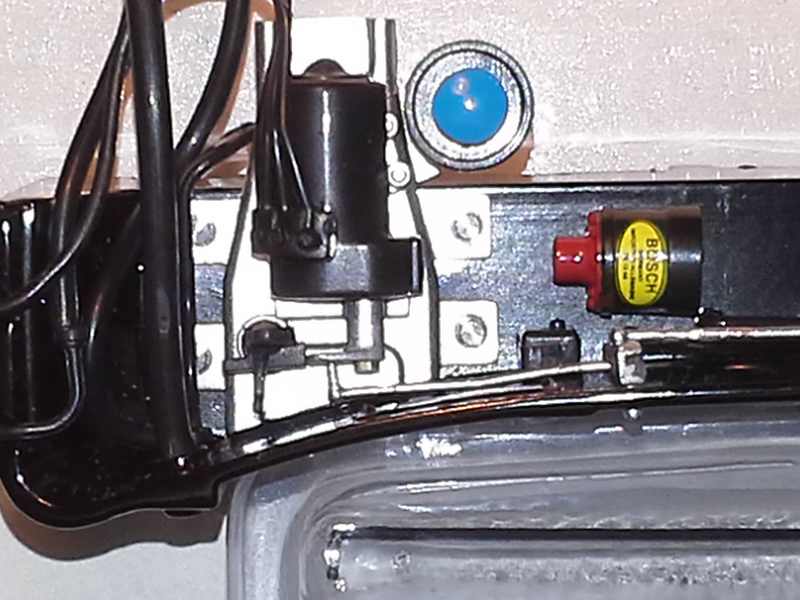

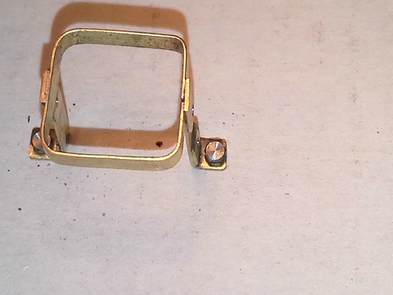

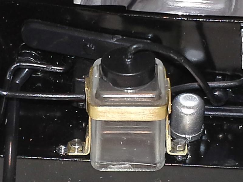

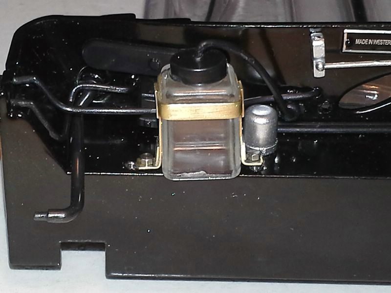

Hallo es kommt was von lomecs.
ich habe mich mit diesem komischen Gestell beschäftigt, erstmal ist es bei vielen zerbrochen und es sieht unmöglich aus.
die schrauben für die Wischermotorhalterung abgeschnitten und Modellschrauben plus Unterlegscheiben montiert.
Als nächstes werde ich dem Motor beine machen, Leitungen Schläuche Schellen Schrauben.Dies ist mein erster Beitrag
In einem Forum und hoffentlich klappt alles.

Hallo IOMECS,
willkommen bei den 300SL Sammlern :) ,....
gefällt mir gut was Du da gebaut hast, weiter so, bitte noch viele weitere Beiträge :ok:

...Dies ist mein erster Beitrag In einem Forum und hoffentlich klappt alles.
moin und herzlich Willkommen,
schön das Du dabei bist und uns solch schöne Umbauten Verbesserungen zeigst.
Allerdings solltest Du Deine Bilder vor dem Einstellen eventuell bearbeiten da gerade bei dem Ersten, welches ich für Dich mal richtig eingebunden habe,
fast mehr vom Untergrund zu sehen ist als vom Objekt. Bitte binde Deine Bilder noch in den Text ein, Du hast sie nur angehangen.
Ansonsten viel Spaß hier bei uns und lass uns nicht zu lang auf weitere Bilder Deines SL warten.

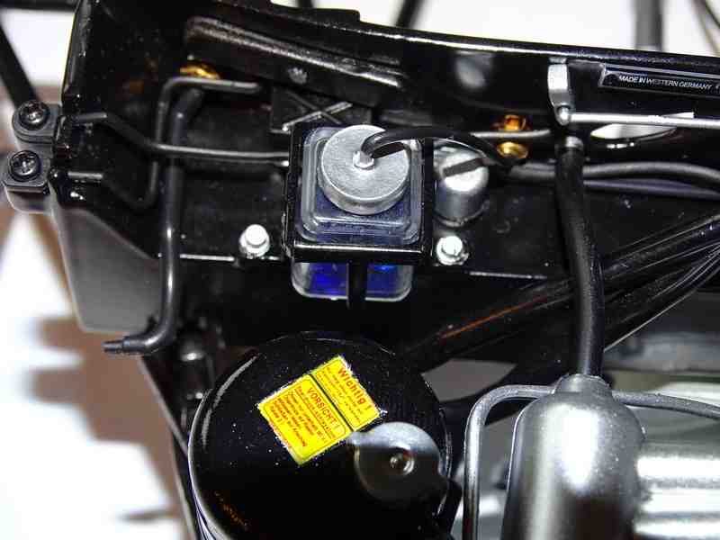

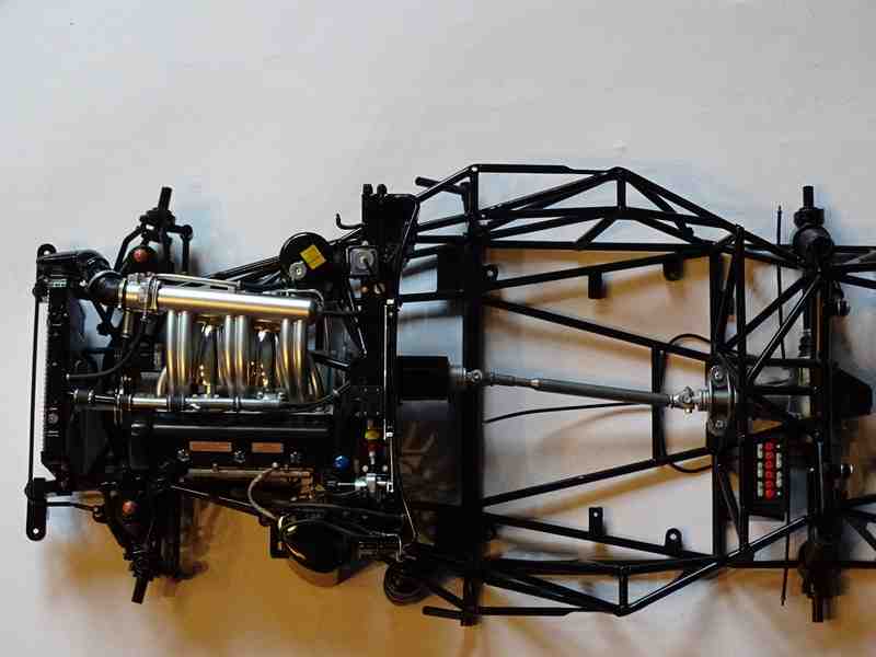

So da der Motor soweit durch sein sollte hier mal meine Bilder.
Wobei fehlt auf der rechten Seite nicht noch etwas? Da ist noch ein Anschluss am Luftfilter frei.

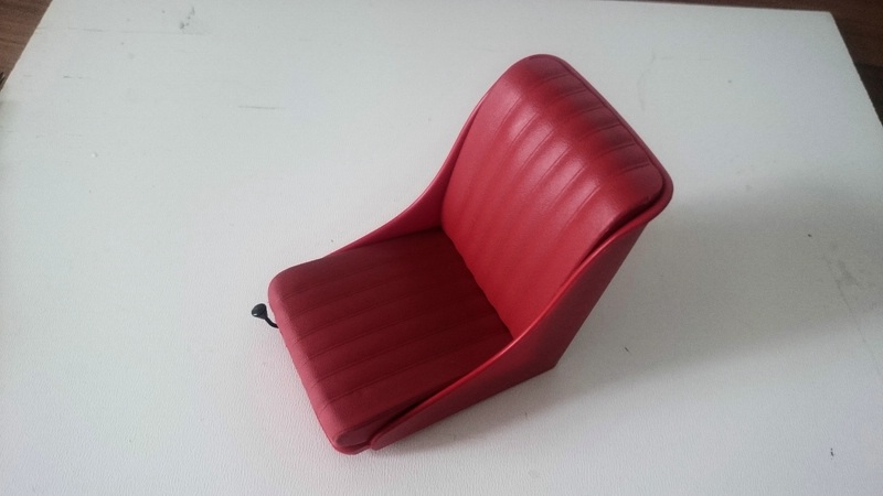

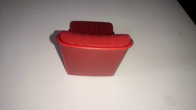

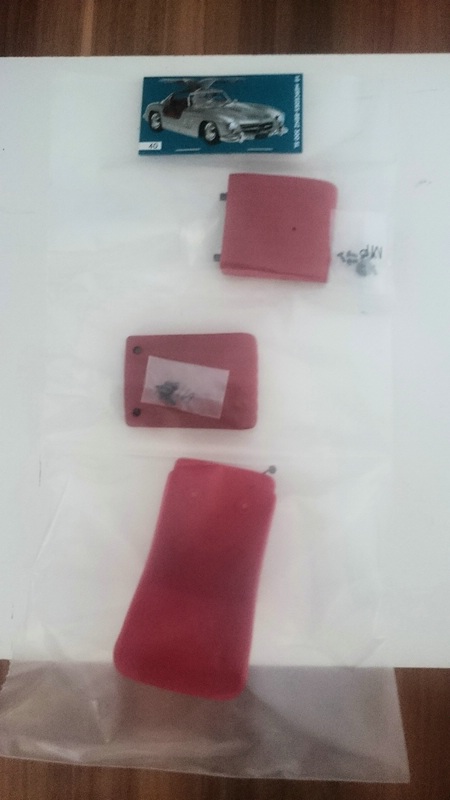

Fotostrecke Heft 40

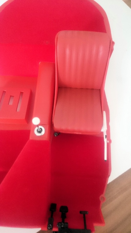

Guten Morgen heute Heft 40 mit 3 Bauabschnitten
Die Verpackung
Alle Teile in der Übersicht
Sitzschale links (ABS), Sitzkissen (ABS,PVC), Lehnenkissen (ABS,PVC), Beilagscheibe (ABS)
01 Befestigen des Lehnenkissens
02 Einsetzen der Sitzkissen
03 Einbau des Fahrersitzes
Heftvorschau auf Ausgabe 41
Das war es auch diesmal schon wieder.
Gruß Robert :wink:

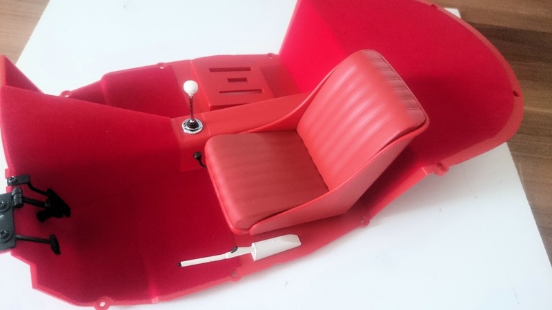

Ich hätte noch gewartet mit den Rändern ausschneiden bis die Seitenteile alle da sind, da kannst du von innen genau anzeichnen.

Stimmt. Aber die Farbe und den Sand kann man ganz leicht abkratzen, sodas man nachträglich soviel wegnehmen kann, wie man´s braucht. Und nachher wieder anfüttern.
Über den Sitz muß man sich im klaren sein. Ob man ihn beweglich lassen will, oder fest. Beweglich bedeutet hier selbständiges hin- und her rutschen.
Marek.
Gegen Kritik habe ich überhaupt nichts. Es kommt mir dabei nur auf den Ton an.
Viele Grüße Bernd. :wink: :prost:
