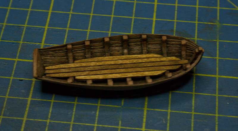

1 594
Samstag, 9. August 2014, 18:53
+++ Liveticker +++
Ahoi!
Doch noch wieder etwas Zeit gefunden.
Säubern, Farbgestalung und wieder Bodenplanken hinzugefügt. Weiter folgen sogleich.
lg Mickey
Im Bau: Black Pearl
Im Bau: H.M.S. Triton

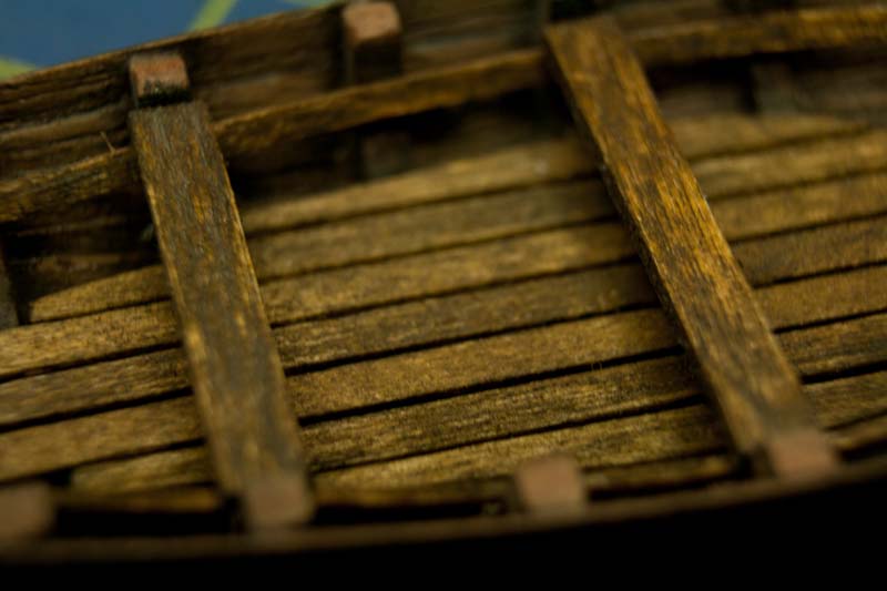

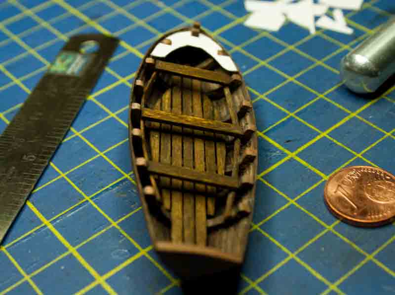

1 595
Samstag, 9. August 2014, 22:04
Guten Abend die Damen und Herren.
Beinahe noch LIVE aber definitiv der Abschluss des Tages.
Es sieht zwar weithin nicht so aus, aber ich habe doch viel geschafft heute.
Die Bodenplanken sind nun alle fertig und auch die Duchten sind bereits angebracht.
Bei den Duchten ist allerdings erst der Grundfarbton vorhanden. Hier also bitte nicht ganz so kritisch sein.
Nun fehlt eigentlich nicht mehr viel.
Die Sitzbänke, das Dollbord, am Bug das Knie und die hintere Sitzbank. Ein oder zwei Details, dann war es das.
Ich hoffe, der bisherige Zustand gefällt Euch. :D
lg Mickey

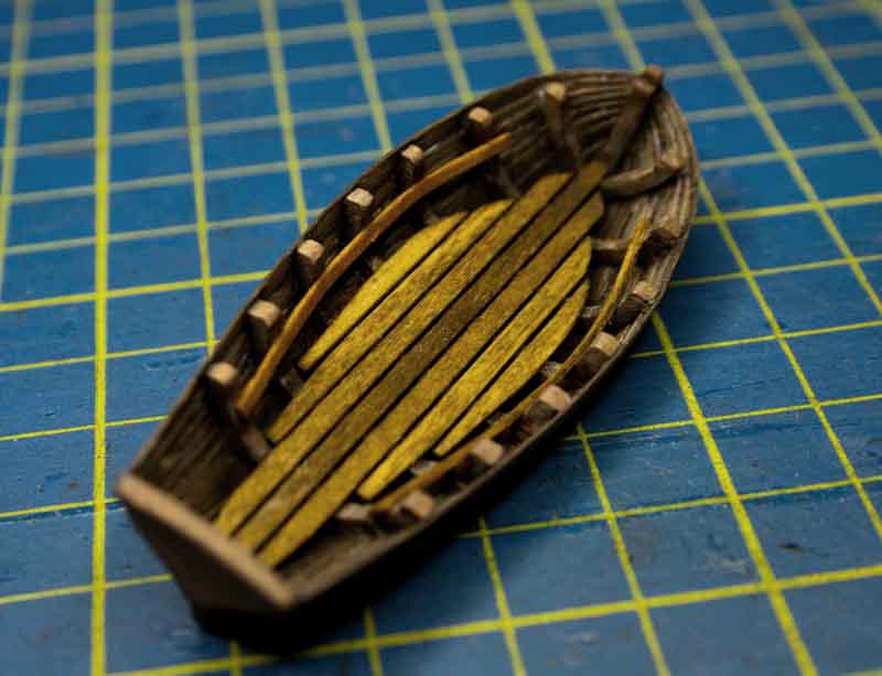

Dienstag, 12. August 2014, 19:35

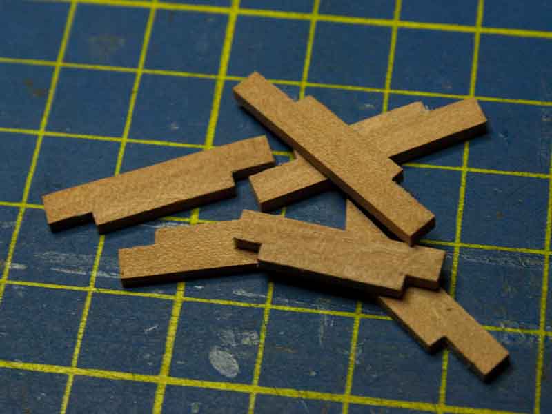

Ahoi!
Mit etwas Verspätung aber immerhin!
Heute geht es um die Sitzbänke und um die Fertigung des Bugknies.
Oder besser gesagt, die Sitzbänke sind bereits fertig. Da ist ja auch nichts großartig zu machen. :rolleyes:
Und weil so unspektakulär, auch gleich das Foto:
Ich denke, die Abnutzung, bzw. das Altern ist mir hier recht gut gelungen. Aber um Diese auch einigermaßen einfangen zu können, musste ich wiedereinmal zum Makroobjektiv greifen.

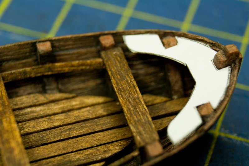

Wenden wir uns aber doch lieber dem Bugknie zu!
Hierfür habe ich zunächst eine schablone angefertigt.
Also ein Stück Pappe solange zugeschnitten, bis das Ganze passte, wie es sollte. Anschliessend das Pappstück eingescannt und in meinem Vektorprogramm sauber nachgezeichnet.
Anschliessend zur Probe ausgeschnitten und nocheinmal eingepaßt.

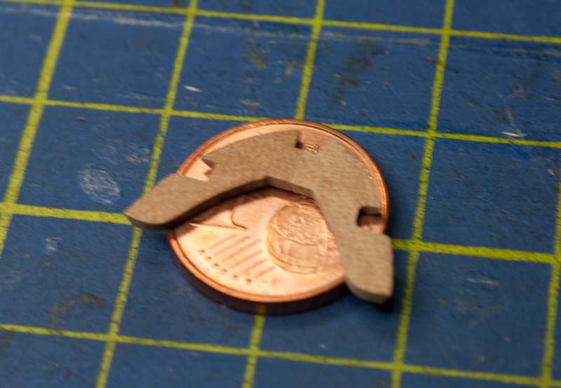

Der Bayrische Kanaldeckel darf natürlich nicht fehlen und ich konnte sogar noch ein gigantischen Lineal für die Fotosession organisieren. :whistling:
Sah für mich ganz okay aus. Also ging es nun darum, das Ganze in's Holz zu bringen.
Der Sparfuchs in mir schaute sogleich zu den Resten des Spantgerüsts, welche ich beim Austrennen abgesägt hatte.
Also gleich mal zwei Stücke auf Gehrung geschnitten...
Die Stücke zusammen geleimt und von 2mm Materialstärke auf ca. 1mm herunter gefräst.
Schliesslich die Schablone aufgepappt...
Nun muss das noch gut trocknen und dann geht es an's ausschneiden.
lg Mickey
Im Bau: Black Pearl

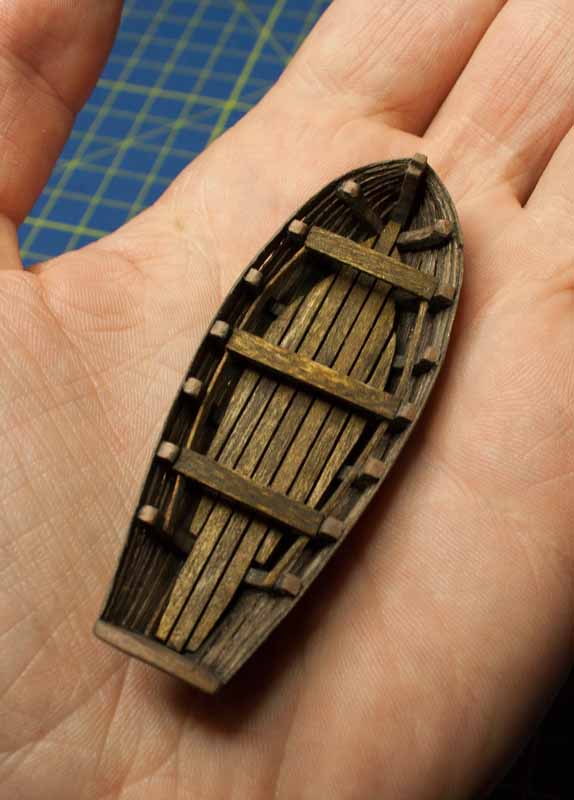

Mittwoch, 13. August 2014, 13:26
Ja, Wahnsinn. Was hast du denn bitte für riesige Hände? :baeh: Handschuhgröße 15? :lol:
1 612
Mittwoch, 13. August 2014, 15:38
... und auf dem Bild auch wieder keine Fingerabdrücke... :bang:

Mittwoch, 13. August 2014, 18:52
'Nabend Männer!
Röler, schlagende logik. Wie immer. :thumbsup: :rot:
Leo, Größe 25 ?!? Achwas, das sind nur Schwellungen von der ganzen harten Arbeit. :lol:
Frank, sag mal! Was in aller Welt willst Du mit meinen Fingerabdrücken? 8| ?(

Ahoi, ihr Lieben!
Nun habe ich es doch endlich geschafft das Bugknie auszuschnitzen.
Wenn meckern, dann bitte sofort!
Ich mache mich gleich an's Feintuning. Hoffe ich schaffe das heute noch um noch Bilder der Hochzeit einstellen zu können.
lg Mickey

terrific!!!!!
BP_Dirk
1 618
Donnerstag, 14. August 2014, 21:53
Hier wird nicht gemeckert, sondern gesabbert!! :sabber: :sabber: :sabber:
Schön geworden!
LG Dirk

OK dann Mecker ich mal....
mecker...mecker...mecker .....mecker.....mecker..... und weil es schön war ......mecker..mecker....so genug gemeckert.... :baeh:
saubere Arbeit Mickey ich weiß schon warum ich über meinen Booten ne Plane mache... 8|
LG Heiko
1 620
Freitag, 15. August 2014, 15:39
Ich danke Euch, Jungs. :rot:
Heiko, Dir danke ich auch für's meckern. Auch wenn's nicht sonderlich wortschöpfend war. :ok:
