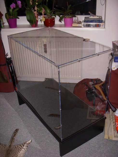

Guten Abend liebe Freunde des Modellbaues,
Je voue presente "den Sarg" :D ...alter Schwede ist das ein Ding :verrückt: , nochmalige Messprobe ergibt aber ein "parfait", somit ist diese Baugeschichte auch Geschichte, jetzt fehlen nur noch die blöden unzähligen Seilbündel....

Hi Oliver,
und wie hast du die Haube am Boden befestigt bzw. wie wird diese dann befestigt?
Sieht ansonsten super aus! Schade, das Schiff muss schon bald unter die Haube :(

Hallo Nico,
der Kasten ist einfach nur auf die Konsole gestellt, da gibt es keine Befestigung etc.. Durch das Gewicht steht der recht fest drauf. Bei der Eagle hab ich das auch so gemacht und bis jetzt rutscht da nix herum. Die Fly kommt ja auch noch in eine Nische, somit ist die Gefahr des Verrutschens noch geringer. Am Anfang hatte ich meine Zweifel aber das klappt recht gut. Man könnte aber in die inneren Ecken kleine schöne Edelstahl-Bolzen anbringen, dann würde nichts verrutschen.

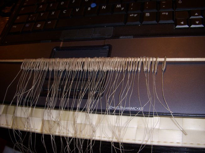

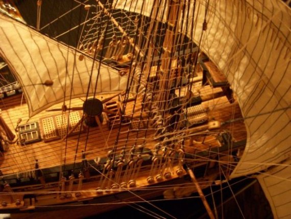

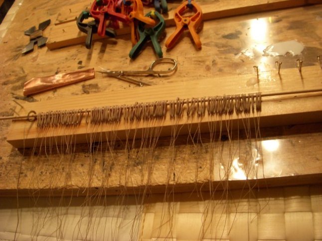

Guten Abend @all,
heute hab ich weiter Seilbündel gemacht :bang: ,maaaa ist das stumpfsinnig :verrückt: aber es gehört auch dazu, ca. 70 Stk. hab ich geschafft, wie viele noch fehlen weiss ich nicht ?( ich mach einfach mal weiter, aber so 100 -150 stk. werd ich noch brauchen :cursing: ...
Oliver

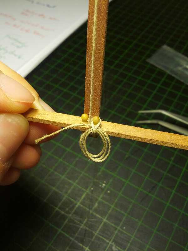

Okay, das verstehe ich, trotzdem habe ich gerade eben fix ein Beispiel zusammen gestückelt:
1. Seil gesichert
2. Seilbündel korrekt übergeworfen mit Drehung der Schlaufe
So wurde es mir jedenfalls gezeigt und ist auch eine logische Sache.

Sonntag, 19. Januar 2014, 23:54
Hallo Oliver,
ja, habe ich gerade gelesen, dass du nur wenige bis keine Belegnägel hast. Hmmmm :bang:
Also der Vorteil an der dargestellten Technik ist, wenn du eine Änderung am Segel vornehmen möchtest, musst du nicht das ganze Seilbündel hochheben, sondern nur die eine Schlaufe, wie im 2. Bild gezeigt. Dann fällt das Bündel ohne viel Kraftaufwand herunter. So ein Seilbündel ist im nassen Zustand verdammt schwer. Achso im 2. Bild ist noch ein Fehler, die Schlaufe muss noch einmal um sich selbst gedreht werden. Nun angepasst!
Du müsstest mir mal ein typisches Maß für so einen Balken durchgeben bzw. versuche es mal, wie ich es gezeigt habe, nur, dass du die Schlaufe über den Balken wirfst und das Seilbündel am Balken dranhängt.
Und dann schauen, ob es realistisch ist, bzw. mal ein Bild reinstellen. Wie werden die Seile an der Fly gesichert? Vielleicht war der Balken wirklich zum Überwerfen des gesamten Bündels da. zeigt die Beschreibung dazu etwas? Viele Beschreibungen zeigen es falsch, bei meiner Albatros wird gar kein Bündel erst gezeigt. Detail gleich null.
Man muss wirklich mal im Hafen so ein Schiff suchen und direkt nachfragen, ein kluger Bootsmann wüsste es sicher...

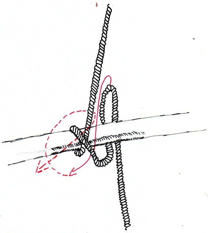

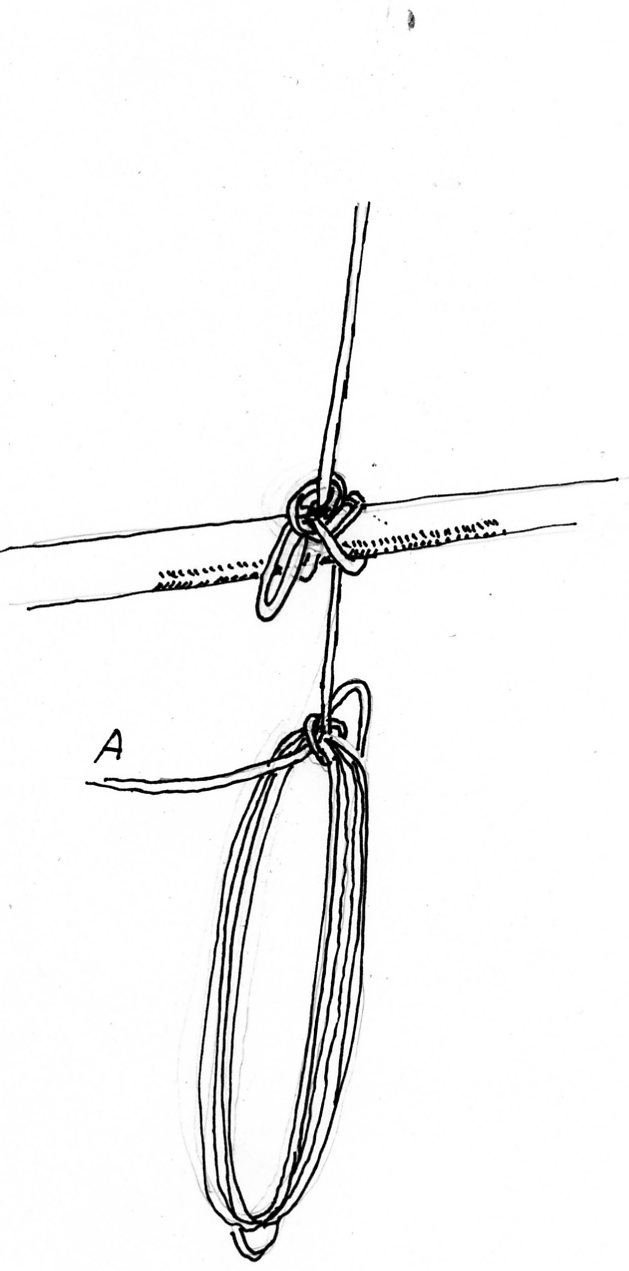

Hallo Folks, ich bin zwar zur Zeit tatsächlich etwas "out of order", es geht aber wieder Berg auf. Trotzdem will ich mal meinen Senf dazu geben...
Also, belegt wurde an Betingen, Relings und ähnlichem, wie auf der Skizze dargestellt:
Die Leine wird von Binnenbords oder von Vorne einmal um die Reling oder die Beting genommen und dann wird mit einer Schlaufe ein "Webleinenslipsteek" auf die Beting oder die Reling gelegt (rote durchgezogene Linie), anschließend kann man noch, wenn man will, aus Sicherheitsgründen mit der Schlaufe einen "halben Schlag" auf Slip über die Belegstelle legen.
Die Lose werden dann ganz normal aufgeschossen, mit dem Tampen (dem Ende der Leine) wird dann oben an der Taubunsch ebenfalls ein Webleinensteek gesetzt. Der Tampen sollte lang genug sein, dass dann noch soviel übrig bleibt, dass man die Bunsch dann mit zwei halben Schlägen an der Leine, oberhalb der Belegstelle, befestigen kann - so habe ich es wenigstens gelernt (siehe zweite Skizze)...
Bei der Ansage, die Taubunschen entsprechend der Funktion der einzelnen Leinen und der Situation (mal gefiert, mal durchgeholt) mal umfangreicher, mal weniger umfangreich zu gestallten, würde ich wohl bei einem vollgetakelten Model wie der "Fly" wohl auch passen, das wäre wohl eher etwas für jemanden, der sonst keine Hobbies mehr hat... Vielleicht kann man sich ja behelfen, in dem man die eine Hälfte mit zwei Wicklungen, die andere Hälfte mit vier oder mehr Wicklungen macht...

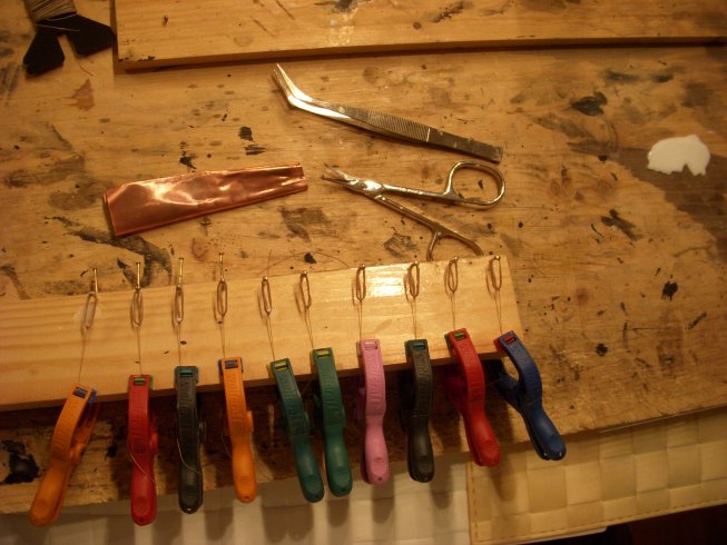

Guten Abend liebe Schifflebauer,
bei mir ging es nach dem Motto weiter: "every day the same procedure", ich hab wieder Seilbundel gemacht :bang: , morgen werd ich mal paar von den Dingern an dem Balken und an dem Geländer hinter dem Fock montieren, ich hoffe das wird was...

Guten Abend Mädels,

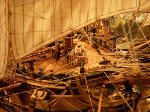

nach ca. 25 Überlegungen Selbstmord zu begehen, sind jetzt ca. 40 neue Taubündel an der Fly montiert, die Dinger sind so klein und steif durch das vorhergehende leimen das man die fast nicht mit der Pinzette halten kann und durch das Platzproblem fast nicht zu montieren sind :bang: . Morgen bin ich mal gespannt wie ich das hinter dem Hauptmast machen werde :bang: :bang: :bang: ....naturgetreu ist es nicht geworden, wenn ich zu jedem Tau ein Bündel gemacht hätte würde man das Deck vor lauter Tauen nicht mehr sehen, die Fly wäre dann so ähnlich wie ein Wollkneuel. Die Seilbündel dann noch je nach Brassung darzustellen ist einfach unmöglich !!!! (auf die Idee wär ich ja schon gar nicht gekommen :cracy: ). Somit gibt es viel weniger Bündel als belegte Taue, aber anders geht es nicht ohne das es beschi...en aussieht, sie dienen daher nur der optischen Veranschaulichung hier nun das Ergebnis ;( ....fertig bin ich noch lange nicht ....
Oliver

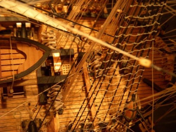

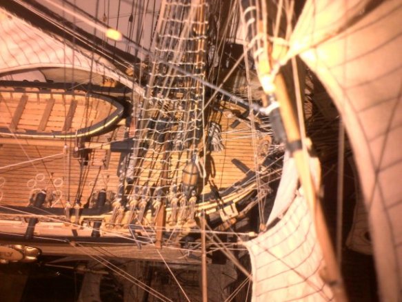

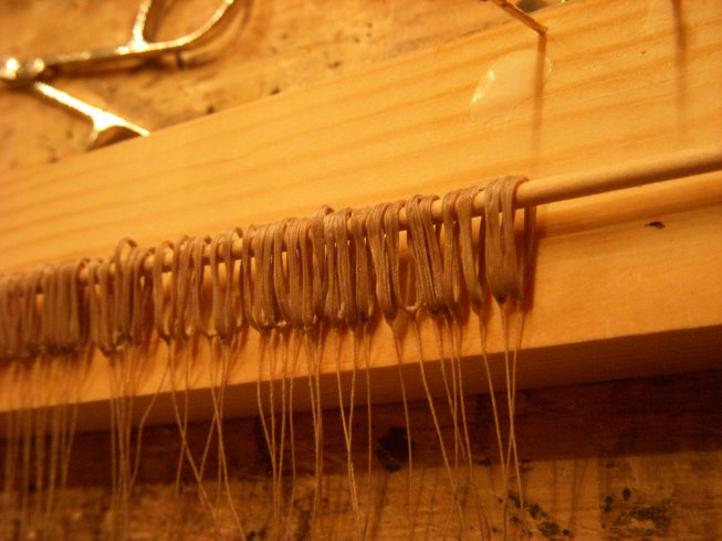

Donnerstag, 23. Januar 2014, 08:59
Guten Morgen liebe Modellbauer,

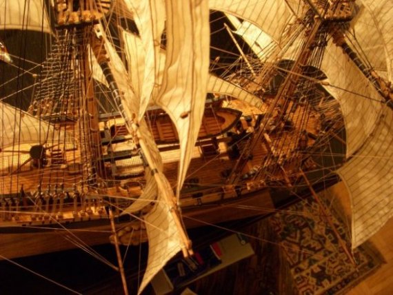

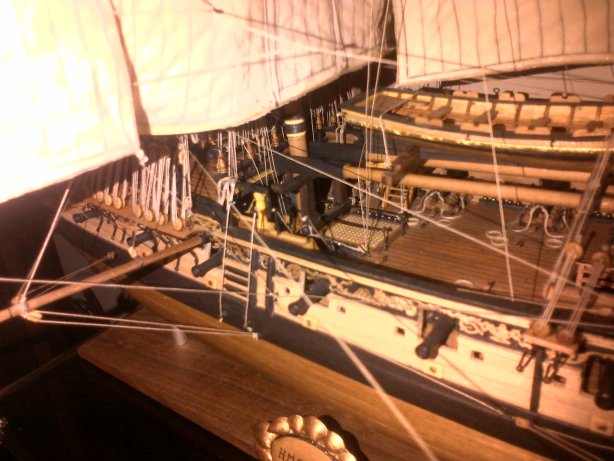

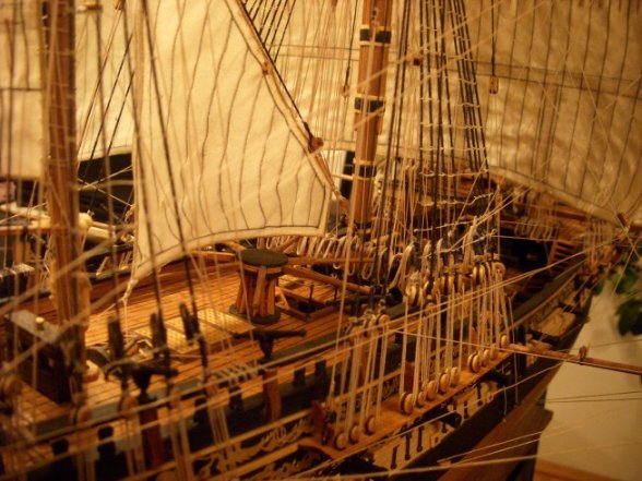

hier noch schnell paar Bilder mit anderer Belichtung der Seilbündel....
Schönen Arbeitstag und LG
Oliver

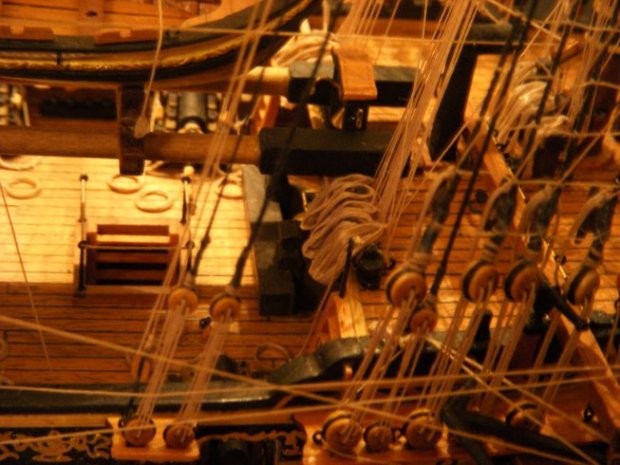

Donnerstag, 23. Januar 2014, 23:11
Guten Abend @all,
so, die Seilbündel hiner den Grossmast am Geländer sind auch angebracht, booooaaa war das ne Aktion, ich bin froh das kein Mast- und Schotbruch entstanden ist, jetzt sind nur noch zig Seilbündel am Heck zu montieren, ich denke das schaff ich am Wochenende und dann, wenn meine Liebste wieder da ist (ich bin heute und morgen Junggeselle :D ), dann kommt die Fly in den Sarg und an ihren Platz...und dann war es das wirklich mit der Fly :heul: :( ...bischen traurig bin ich schon das es jetzt wirklich zum Ende kommt, hab versucht es noch etwas heraus zu zögern aber....
Oliver
