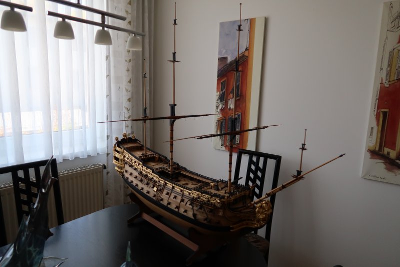

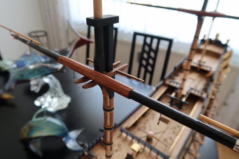

hier nun die versprochenen Bilder, für die vertikalen Befestigungen der Fusspferde hab ich mich für Draht entschlossen, der bleibt einfach besser in Form. Die Leesegelspeire sind ausgefahren, alter Schwede wird der Kahn breit ;( ;( ;(
Oliver

Bei dieser riesigen Breite wirkt selbst Dein großer
Rumpf winzig!
Hoffentlich lassen die Segel noch einen Blick auf
tolle Deck zu.

?( nix für ungut aber ich finde , das Modell sähe harmonischer aus wenn es nicht soooooooooooooooooo breit wäre ( also ohne Leesegel)

gobidoc, die Leesegelspiere sind schon eingefahren ;) .

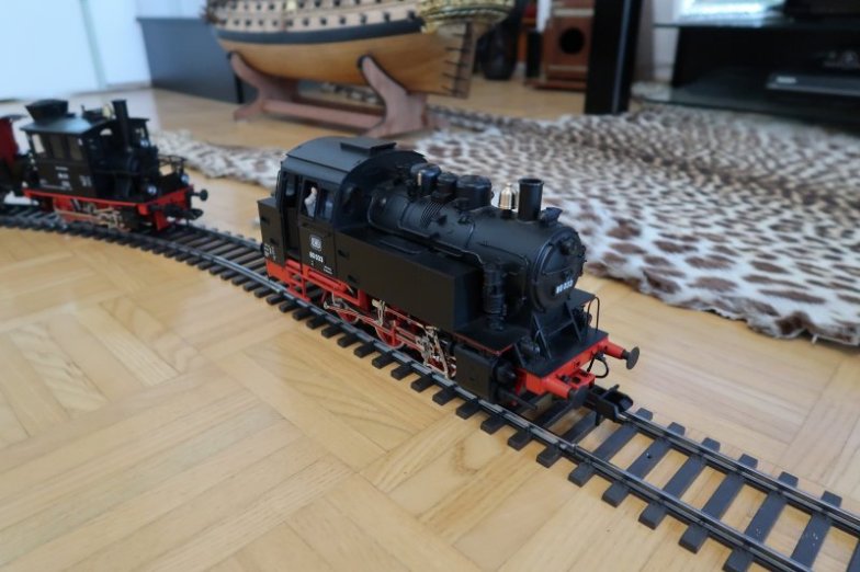

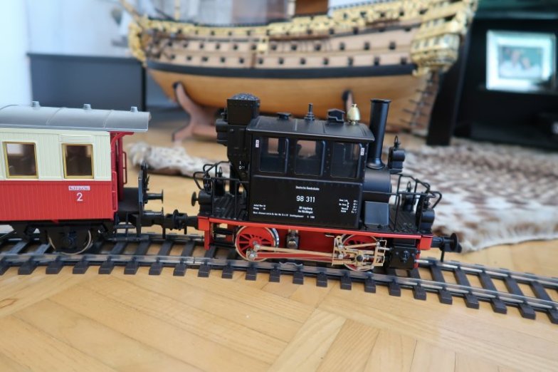

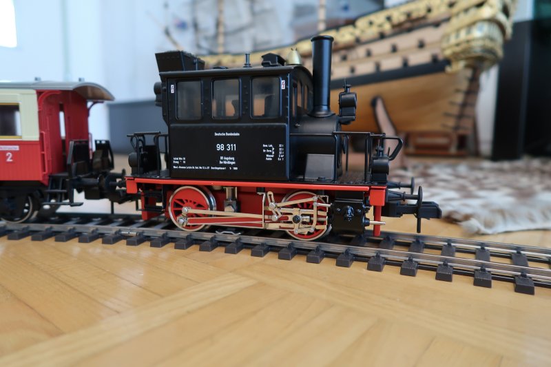

Leider ging an der RW nichts weiter, Grund dafür seht Ihr in den folgenden Bildern :D :lol: ....Märklin Spur 1 Gartenbahn, spurweite 45mm, für den Balkon im Sommer, das wollte ich schon immer haben und jetzt ist es eben passiert. Meine Liebste hatv mich zwar für geisteskrank erklärt aber egal :D ...

ja, ist bischen eine Abwechslung und der Spielspass ist enorm :D :ok: , man(n) wird wieder zum Kind :D ...

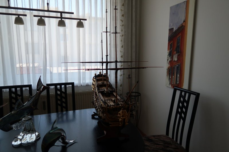

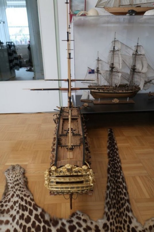

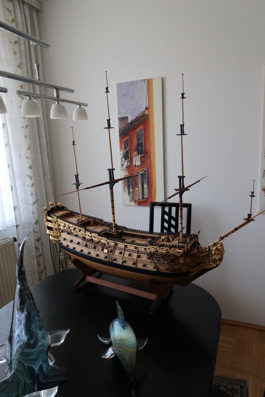

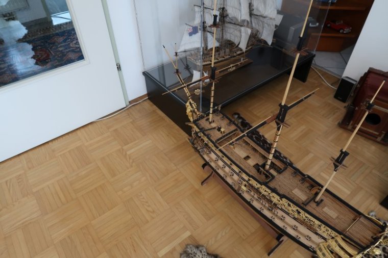

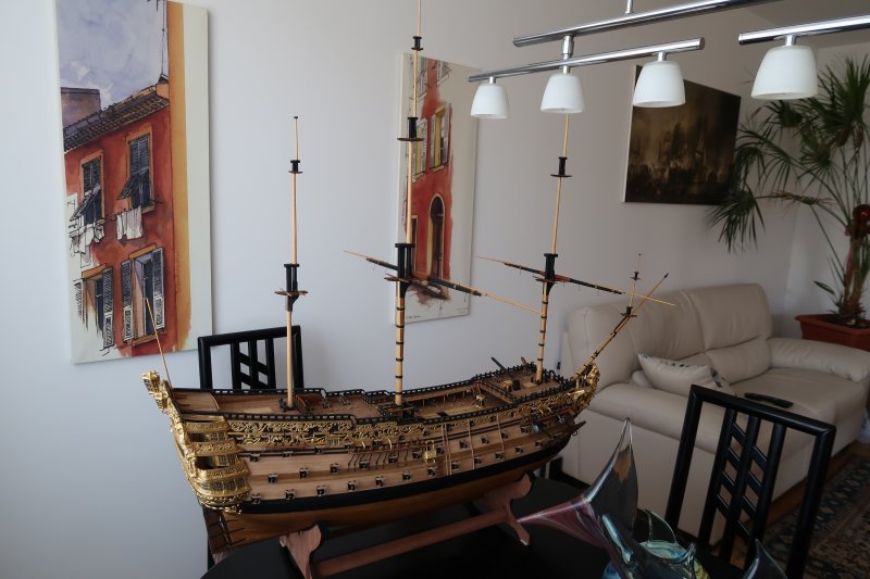

Anbei schnell paar Bilder mit den eingefahrenen Leesegeln, schaut viel besser aus, jetzt ist die RW nocht mehr sooooo breit, der Entschluss ist also gefallen, Vollzeug ohne Leesegel.

Mir gefallen die eingefahrenen Leesegeln auch besser....
Das Foto, wo das Schiff am Boden steht, zeigt die enorme Größe... ;( :S :rolleyes: :thumbsup:
Auf die Gefahr hin, das ich es überlesen habe .... wie lange ist den das Modell??

der Rumpf ist ca. 90 cm lang, mit Bugsprit über alles etwa 116 cm.
Bezüglich Eisenbahn: wenn ich nen Garten hätte und mehr Platz dann würd ich glaube ich ausflippen :D , das würde eine Anlage werden :D , so muss ich mich leider auf ein Oval von 1,6m x 2,7 m beschränken, ich kann mir aber vorstellen dass das Oval am Balkon zwischen den Pflanzen im Sommer auch ganz lustig ist.

durch die Draufsicht kommt das Deck gut zur Geltung. Dieses "bunte" Plankengemisch gefällt mir sehr gut :ok:

Ray, freut mich das Dir das Deck gefällt, bei dem Holz hab ich auf die Färbung gar nicht geachtet, ich hab einfach Leiste für Leiste drangepappt, ist aber kein Nussbaum wie im Baukasten vorgesehen.
