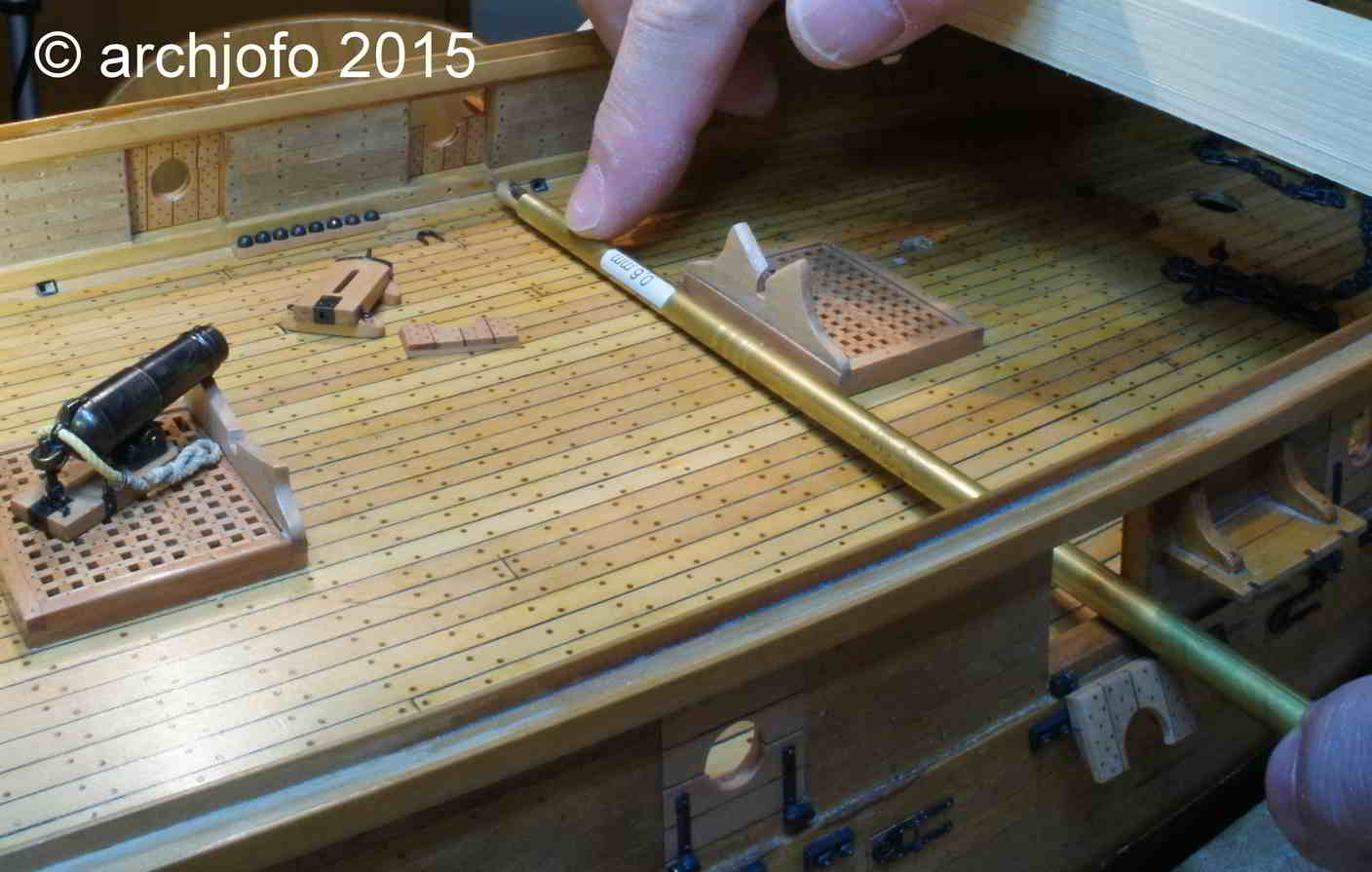

Und hier geht es weiter mit bis zu 400 Bohrungen ...
Aufstellung Carronaden: Bohrungen
Entsprechend meiner Ankündigung bastelte ich verschiedene Handbohrer für die erforderlichen Bohrungen im Schanzkleid, um möglichst flach auf dem Deck bohren zu können. Das Deck wurde bereits weitgehend freigeräumt.
Dem Tipp eines Modellbauerkollegen folgend, stellte ich die Bohrer mit Verlängerungen her. Dazu boten sich Messingrohre an, da sie stabil und dennoch leicht sind. Das ermöglicht ein präzises Bohren durch die offenen Stückpforten und stellt eine erhebliche Erleichterung dar. Dies zeigten auch die ersten Versuche. Auch die „Brücke“ als Handauflage leistet gute Dienste.
Bis demnächst …

Aufstellung der 20 Carronaden
Nach sehr langer Vorbereitungszeit hatte ich heute eine Premiere: Die Aufstellung der ersten von insgesamt 20 Carronaden ist geschafft.
Somit sind die letzten Zweifel ausgeräumt, ob das was ich am Schnittmodell ausprobiert habe, auch am Gesamtmodell der La Créole funktioniert. Es ist zwar nicht ganz einfach auszuführen, die Haken mit den Ösen für die Stückpfortendeckel in Verbindung mit der Aufstellung der Carronaden einzubauen, aber es ist machbar.
Und ich denke, dass sich der Aufwand lohnt.
Fortsetzung folgt …

Da es derzeit nicht viel zu berichten gibt, zeige ich hier meine selbsgemachten Bohrverlängerungen.
Davon gibt es folgende Bohrer: Ø 0,6 mm, Ø 0,8 mm, Ø 1,2 mm

Aufstellung Carronaden: Fortsetzung
Zwischenzeitlich brachte ich die Arbeitsplattform der französischen Korvette durch entsprechende Unterbauten (ehemalige Rollcontainer) auf eine für speziell diese Arbeiten angenehme Höhe. Diese erleichtert mir das Arbeiten zur Aufstellung der Carronaden ungemein. So kann ich auch die meisten Arbeiten im Sitzen und völlig entspannt durchführen.
Außerdem befinde ich mich nicht im Hobbykeller, sondern im ehemaligen Zimmer meiner Tochter, welche schon vor einiger Zeit ausgezogen ist. Dort ist es wesentlich angenehmer zu Arbeiten.
Auf dem nächsten Bild ist noch kurz zu sehen, wie ich gerade an dem unteren Halbpfortendeckel eine Bohrung mit Ø 0,3 mm für die Befestigung eines Hakens herstelle. Eine Arbeit, die viel Fingerspitzengefühl erfordert. Einige Bohrer habe ich bereits geschrottet.
Bis demnächst ...
