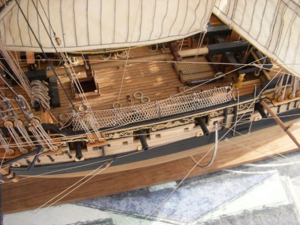

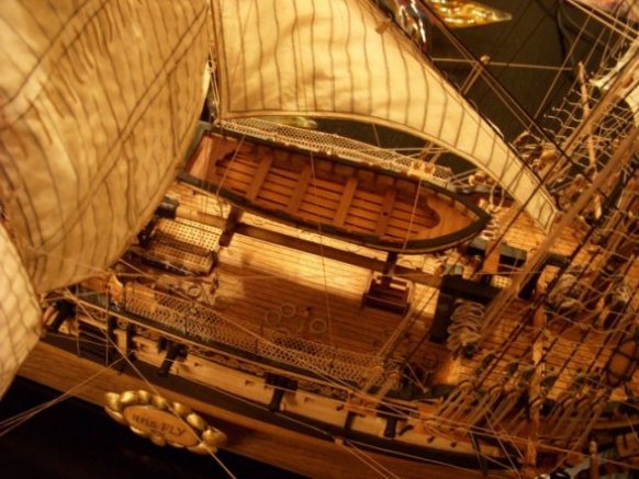

Guten Abend liebe Leute,
nachdem ich leider keine Rückmeldungen bekommen habe, hab ich einfach mal entschlossen das die Fly solch Netze hatte und hab mich mal hingesetzt und die Dinger gemacht, mir gefällt es ganz gut.... dank Roland (und etlichen Bilder im Netz) wurde ich dann in meiner Entscheidung bestärkt und ich hab die Dinger nicht wieder abgerissen. Die Hängematten hab ich aber wieder entfernt, das ist mir dann doch nicht stimmig vorgekommen und so sind nur die Netze geblieben ...wie immer Urteilt selbst ...

Hallo Oliver, die Entscheidung war richtig, die Finkennetze sehen sehr gut und stimmig aus - aber kannst Du nicht noch mal Bilder mit Hängematten in den Netzen einstellen?

Wunderschöne Finknetze!
Wie hast du denn die Dinger gemacht?

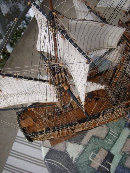

Guten Morgen liebe Leute,

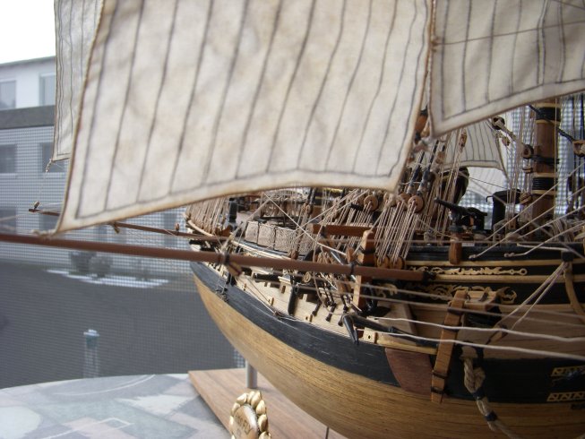

Hagen und Roland, die Hängematten kann ich jetzt nicht mehr rein fummeln. Die hab ich rein gemacht als die Netze noch nicht am Schiff waren und dann probeweise angebracht. Die Matten waren aus Segeltuch und haben sich super in den Netzen verhackt, hab dann mit Papierstreifen als Führung die Dinger reingefummelt. Das geht jetzt aus Platzmangel nicht mehr ;( , sorry. Nur so viel: die Hängematten in den Netzen haben mich irgend wie an Krankenhaus erinnert, und da ich oft genug das Krankenhaus von innen gesehen habe (mein Vater hatte 10 Jahre Krebs) sind die Dinger ein no go für MICH !!!! Ihr könnt Euch also wünschen was Ihr wollt, die Dinger kommen sicher nicht ;) ....*grusel*
DerDA, die Dinger hab ich ganz einfach gemacht: zuerst mit 0,5 mm Draht die Steher gebogen und oben an den Enden eine Öse gebogen, dann 0.3 mm Tau durch Superkleber gezogen, dadurch wird der Faden steif und gerade. Diese Taue dann durch die Ösen gezogen, positioniert und mit Superkleber an den Ösen fixiert. Die Enden der Taue verknotet und abgeschnitten. Dann hab ich weissen Tüll genommen und mit verdünnter Abdeckfarbe leicht beige wie die Segel gefärbt, nach dem Trocknen hab ich den Tüll dann um einen Kartonstreifen gebogen und in die U-Profile gefriemelt. zum Schluss wurde der Tüll an den oberen Seilen und an den U-Stehern mit Superkleber fixiert. Alles war drüber stand hab ich mit ner Nagelscher abgeschnitten. Das ganze ergibt dann eine erstaunlich feste Konstruktion, hätte ich mir gar nicht gedacht. Mit zwei Streifen Papier hab ich dann noch die Hängematten eingefädelt, daber die sind ja wie oben schon erwähnt wieder rause geflogen. Zum Schluss wurden die Netze dann an der Reling mit Superkleber verklebt. Ich hoffe das war jetzt verständlich :S ?( .
Hier nun paar Bilder der Seilbündel und der Netze bei Tageslicht....und paar Impressionen, leider bei Nebel und Schnee :rrr: und düsterer Sonne....

Also ich will hier jetzt nicht den Miesmacher spielen aber trotzdem muss ich jetzt mal was dazu schreiben. Im Prinzip finde ich die Finkennetze toll, bis auf eine Kleinigkeit, die mich schon bei vielen Modellen gestört hat, nämlich dass die Maschen wabenförmig also sechseckig sind. Hat man damals Netze überhaupt so hergestellt? Ich persönlich glaube, dass dies eher eine moderne Art ist, Netze zu machen und nicht zu der Zeit passt.
Wie gesagt, ist nur eine Kleinigkeit und möglicherweiße irre ich mich ja auch, wollte es einfach mal zu bedenken geben :nixweis:

Hallo Mathias,
mit den sechseckigen Waben hast Du recht, die sind eigentlich falsch, eigentlich müssten es so viereckige Rauten sein. Aber wie schon bei der Gallion, und den Marsen, da bin ich bei der Herstellung optisch schöner Netze kläglich gescheitert :( , auch konnte ich keine passenden Netze im Fachhandel finden, somit begnüge ich mich mit dem Tüll ;( . Ich hoffe das macht die Fly nicht zu einem Totalschaden :( ?

Tüll gibt's sowohl in Rauten- als auch in Wabenform. Ich habe beides hier bei mir auf Lager für "Bleiverglasungen". Schau einfach mal im Netz nach bei Interesse. Aber lass das jetzt mal so, der Schaden ist vermutlich größer als der optische Nutzen... ;(

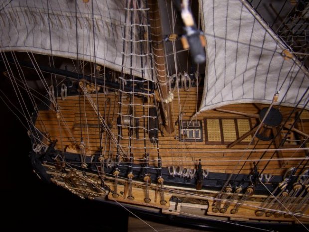

jetzt bin ich am Überlegen ob ich nicht doch die Netze wieder abreissen soll und durch richtige ersetzen soll ?( ;( ...ich werd mal drüber schlafen...
Hab mich heute Abend wieder den Seilbündeln gewidmet, achtern bin ich bald fertig, zwei Belgebänke sind noch zu machen und am Basan sind noch welche zu montieren, dann ist es geschafft....
Hier paar Bilder wo die Fly dann stehen wird (im Moment noch auf dem Kasten, nachher kommt sie drunter...
Oliver

da ich im Moment keine Alternative zu den sechseckigen Waben habe und am Bug die Netze auch so aussehen, werde ich die Dinger wohl im Moment so lassen, hab ich grad beschlossen, und auf Abreissen hab ich auch keinen Bock mehr, also basta, muss somit so bleiben, auch wenn es falsch ist :will: ;( :(

kann ich gut mit leben!!! wichtig ist der gesamteindruck und um den 'fehler' zu realisieren, muss man erst einmal auf sechs zählen können!!!

Nach dem "drüber schlafen" bleib ich dabei und lass die Finknetze jetzt so, da wie schon oben geschrieben die Netze an der Galion und an den Marsen auch aus dem Tüll sind hab ich den Fehler somit konsequent drinnen, jetzt andere Finknetze zu machen würde den Gesamteindruck auch wieder schaden. Jetzt fehlen nur noch die Seilbündel am Basanmast und an den Negelbänken für den basan. Dann habe ich fertig oder fällt Euch noch etwas ein was ich darstellen könnte :P ?
Also immer her mit Vorschlägen :ok:

Mathias, wenn ich die Finknetze gegen rautenförmige Netze ersetze dann müsste ich die Netze in den Marsen und an der Gallion auch anndern, und das wär dann RICHTIG Aufwand, das käme einer Abtakelung gleich ;( . Da ich es so mit dem Gesamreibdruck leben kann werde ich da nichts mehr ändern. Hätte ich nur vorher besser drauf geachtet :bang: . Aber wie schon früher im BB zu lesen auch wieder ein Baufehler :will:
