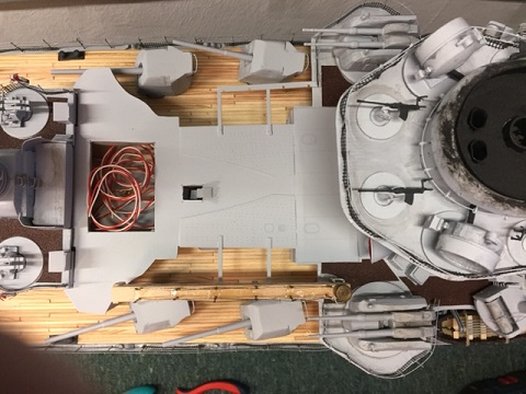

Guten Morgen,
ja, das mit dem aufgerollten Segel habe ich erstmal gelassen.
Hierbei handelt es sich ja eigentlich um eine Gummimatte, wie aus Olaf`s Ausführungen zu erkennen ist.
Ich zeige Euch jetzt den aktuellen Stand meiner Landesegeleinrichtung. Noch kann ich ändern oder komplettieren.
Also für ein :ok: oder ein :thumbdown: wäre ich Euch sehr verbunden.
Ist alles ok, kommt morgen Farbe drauf.
Hier vorab nochmal ein Originalbild zum Vergleich (Leider habe ich keine Quellenangabe)
Hier dann wieder die Einzelteile bzw. schon teils vorgefertigte Elemente:
Und hier das Ergebnis:
Und hier wie immer zur Probe an Bord

Servus,
Mann lernt nie aus.... die Anlandesegel habe ICH NOCH NIE gesehen,..... Funktion ist aber schon einleuchtend.... woher Olaf und Jochen ihr Wissen haben ??
Deine Konstruktion sieht sehr ansprechend aus.... könntest ja ein bisschen Matte auf die Segelrolle packen... :D
Von mir gibt's das: :ok: :ok:
1 623
Donnerstag, 9. März 2017, 10:15
Von mir gibt es auch :ok: :ok:
@Gustav: das Wissen haben wir von anderen, so wie ihr jetzt auch ;)
Gruß, Olaf

Hey Ray, sieht stimmig aus, wie ich finde - also Farbe rauf und ran an den Pott :)
1 628
Donnerstag, 9. März 2017, 14:17
Ich schließe mich den anderen an.
Sauber gearbeitet und sieht stimmig aus. :thumbsup:
Rein in den Farbeimer!
LG Heinz

Donnerstag, 9. März 2017, 16:25
Hoffentlich zähle ich jetzt nicht zu den "Nietenzählern",
aber in vielen Berichten wurde immer wieder auf Genauigkeit
zum Original hingewiesen.
Ich zähle auf dem Original an dem Ausleger 12 Öffnungen (Fenster?)
am Modell jedoch 10.
Ansonsten finde ich die Ausführung stimmig :ok:
Wie ich immer sage die Farbe macht es passend.
Hans
Freude ist die Emotion, die Menschen miteinander verbindet :) :) :tanz:
1 630
Donnerstag, 9. März 2017, 18:03
Als Teilzeitnietenzähler schließe ich mich meinem Vorredner an, außerdem waren die Öffnungen nicht mittig, sondern leicht nach oben versetzt. Aber das reicht auch an Kritikasterei, eigentlich gefällt es mir nämlich. Gut Lack!
Will sagen: Farbe drauf!
1 631
Donnerstag, 9. März 2017, 18:48
Danke Euch Allen,
also 9:0 für`s weitermachen.
Zu meiner Verteidigung:
Erstens, Ihr habt sehr gut aufgepasst.
Zweitens habe ich bewusst nur 10 Fenster eingebaut.
Da die Seitenwände aus 0,5 mm Sperrholz bestehen, hatte ich Angst, dass bei dünneren Stegen mir diese beim Ausfeilen der Fenster wegbrechen.
Länger konnte ich aber die Konstruktion auch nicht machen, da ich sonst mit dem noch zu bauenden Kommandoturm kollidiert wäre.
Drittens, eine Versetzung der Fenster nach oben war ebenfalls auf Grund der Ausführung der Unterkonstruktion nicht möglich.
Was viel mehr auffällt, ist, dass mein Querschnitt des Trägers im Gegensatz zum Original ein hochgestelltes Rechteck darstellt und kein Liegendes ;)
Also, im Sinne der Anklage erkläre ich mich einsichtig und für schuldig,
aber da mein Schiff ja noch viel mehr Kompromisse beherbergt, kommt jetzt Farbe drauf - und morgen gibt`s die Bilder.

Moin Ray,
Deine Abweichung(en) vom Original sind nichts im Vergleich zu den Abweichungen
in den Bausätzen, Da muss man sehr viel mehr Kompromisse eingehen, selbst
wenn man sehr viel scratcht. Ich bin total begeistert von deiner Spee...
:respekt: :respekt: :respekt:
der Franz :abhau:
im Bau: Nao Victoria 1:50
1 635
Freitag, 10. März 2017, 09:23
Danke schön,
...für Eure Unterstützung in Bezug auf historisch-oder vorbildgetreues Bauen. Das habe ich mir nie angemaßt, und ins Museum soll sie ja auch nicht.
Aber es macht Spaß und goil sieht es dazu auch noch aus. Also Farbe drauf...und so sieht es nun aus.
Als Gummimatte habe ich mal eine Kabelisolierung aus Gummi aufgeschnitten und lose um die Rolle gelegt. (Kann jederzeit wieder entfernt werden).
Die Inspektoren waren`s zufrieden, ich hoffe, Ihr auch!

Wenn ich solche Ausschnitte mache, dann schneide ich den Sturzstreifen,
den Brüstungsstreifen, und setze dann die Stützen dazwischen, brauchst
erstens die Fenster nicht nachfeilen, Stützenbreite nach Deinen Vorstellungen,
d.h. Du hättest auch die 12 Fenster realisieren können ohne der Gefahr
daß irgendwas ausbricht, nur so als kleiner Tip.
