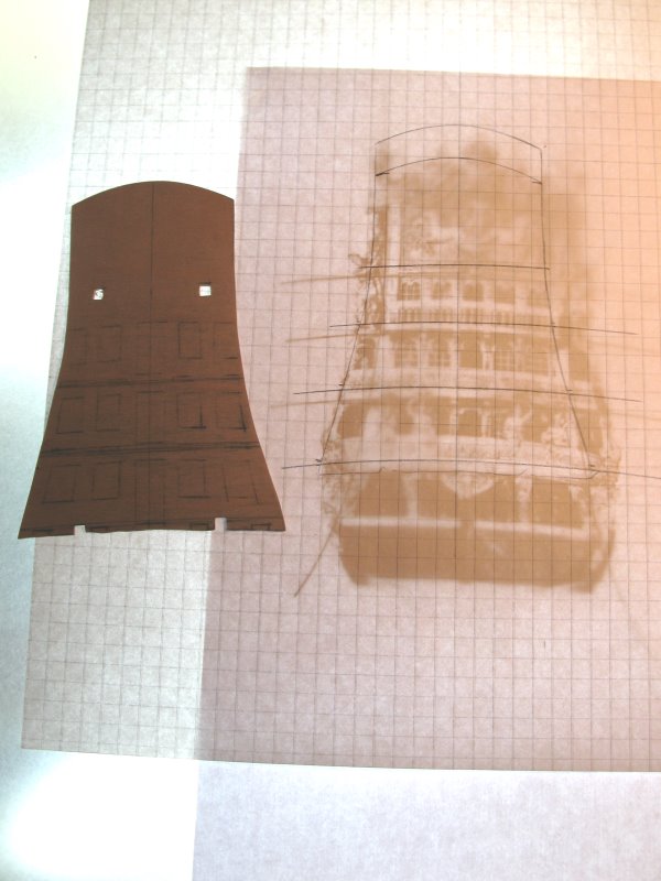

So jetzt geht es auch mal wieder eine, im wahrsten Sinne des Wortes, Winzigkeit weiter ;).Die letzten Tage war ich erst mal damit beschäftigt, den Achterspiegel zu messen, planen und vorzubereiten, weil so wie es im Bauplan vorgesehen ist geht mal wieder gar nich :(.
Der Achterspiegel sitzt jetzt schon mal zwischen den Planken.
Nur die Anordnung der Fenster und Türen laut Bauplan haut irgendwie nicht hin. Also habe ich ein Bild des Pariser Modells genommen etwas bearbeitet und auf die richtige Größe gebracht, damit ich mir einige Hilfslinien rausziehen konnte.
Diese dann auf dem Leuchtpult auf eine Papierschablone übertragen, die die Umrisse des Achterspiegels hat.
Mal schauen ob alles passt...
...jepp scheint hinzuhauen. Jetzt konnte ich die richtige Größe der obersten Türen ermitteln. Die Verzierungen hab ich auch mal grob angezeichnet.

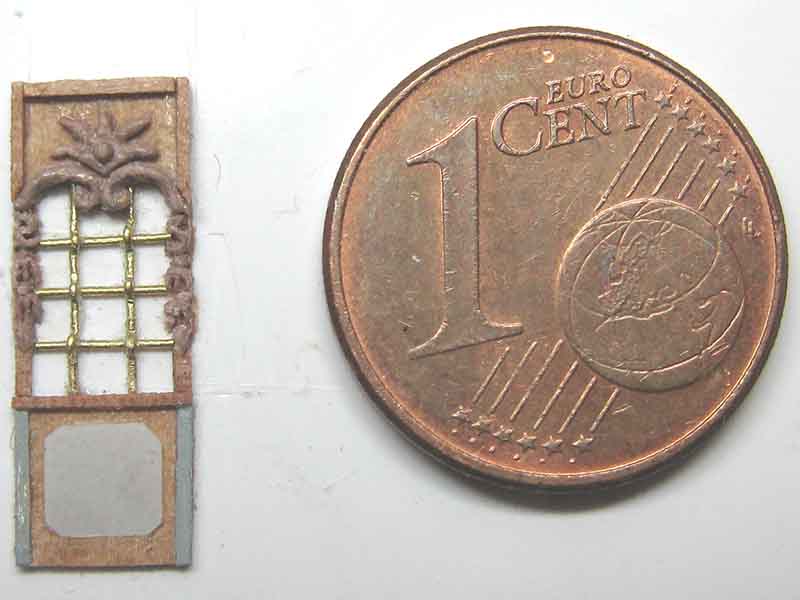

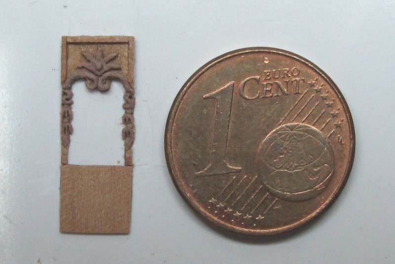

Scheiße ist das wieder winzig ...upps Tschuldigung aber das musste mal sein...okay...und los geht´s, beginnen wir mit den Fensterverzierungen. Dazu hab ich erst mal zwei Stücke 0,3 mm dickes Birnbaumholz auf eine Plastikkarte geklebt (ich muss mir mal wirklich ein paar Platten Poly zulegen :rolleyes: ). Links und rechts Leisten fixiert, die als Begrenzung fürs Modellieren dienen.
Dann mal wieder mit der üblichen Vergrößerungsausrüstung eine gefühlte Ewigkeit die winzigen Schnitzereien modelliert. Und hier nun das Ergebnis im gnadenlosen Makromodus.

p.s.: Nur zum Verständnis- auf Deinem Leuchtschirm sieht es so aus, als ob die Backbordseite absolut deckungsgleich mit dem Plan ist, die andere jedoch weicht -so meine Wahrnehmung- davon ab. Ist der Unterschied wirklich so zu bemerken?
Wie man´s nimmt. Ich hab nicht aufgepasst, deswegen liegen die beiden Blätter nicht richtig übereinander. Im oberen, geraden Teil stimmt alles ziemlich aber unten geht meine Soleil viel weiter auseinander. Da werde ich wohl ein wenig tricksen müssen :nixweis:.

Heute habe ich nun die erste Tür fertiggemacht. Wieder meine patentierten Fenstergitter rein, oh mann was für ein Gefummel :cracy: und unten noch Leisten und Kassette dran, geschafft :whistling:.
Noch ein wenig versäubert und dann kann direkt der Gussrahmen drum und das Silikon drauf :D. Ich weiß nicht ob das mit dem Abgießen der Fensterholme klappt, nun wir werden sehen:ahoi:

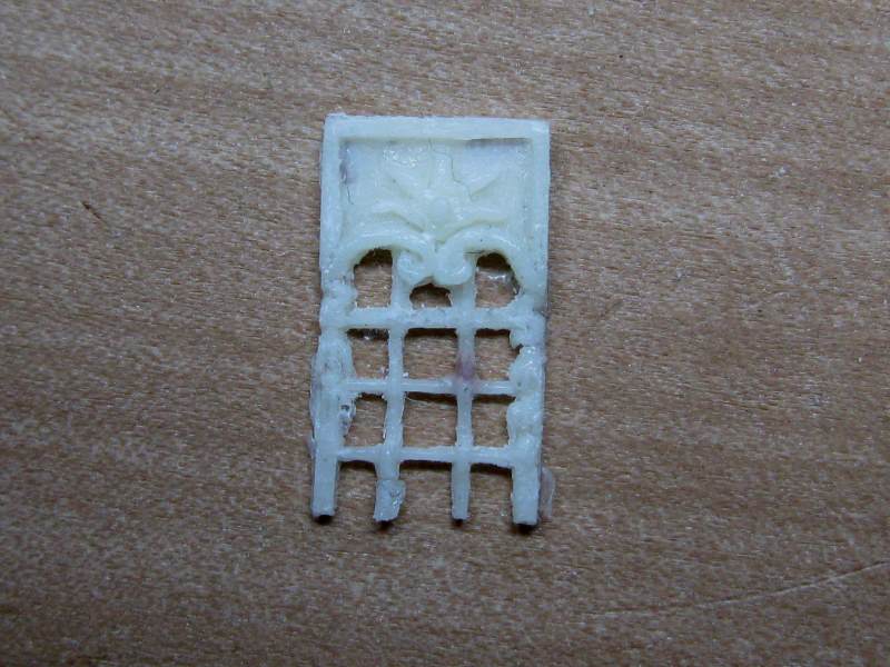

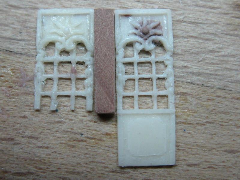

Was den Maßstab betrifft ist es schon schwer genug, solch filigranen Dinge wie z.B. die Fenster und Türen des Achterspiegels herzustellen und vor allem abzugießen. Die Silikonform hat mal soweit hingehauen, zwar ist beim Entformen die Vorlage kaputtgegangen aber die brauch ich eh nicht mehr :nixweis:.
Der erste Guss hat gut geklappt, mir ist zwar beim Ausformen die untere Hälfte abgebrochen aber für die Fenster ist sowieso nur die obere Hälfte wichtig :whistling:.
Okay wie ich jetzt auf dem Makro sehe, sollte ich alles noch besser versäubern (blödemakrobilderaberauchimmer:motz: ).
Den zweiten Guss hab ich dann komplett aus der Form gekriegt nur leider hatte er im oberen Bereich eine riesen Luftblase :bang: ...
...also wieder neu gießen? Wozu denn, wenn sich das so einfach reparieren lässt? :thumbup:
Inzwischen ist der dritte Guss in der Form, mal sehen, was mich da so erwartet :rolleyes:.

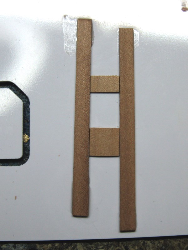

Außer mit dem Abgießen der Türen bzw. Fenster hab ich mich heute auch um das Zwischenstück dazwischen gekümmert. Als erstes eine einfache Holzleiste 2 mm breit und 1 mm dick.
An die Ränder zwei kleine Leisten geklebt und in der Mitte das, von den Galionsregeln schon allseits bekannte, Glockenblumenmuster modelliert.
Das war´s auch schon für heute. Wenn das Zwischenstück morgen hart ist, wird auch damit wieder eine Gussform gemacht. Bis dann :wink:.
