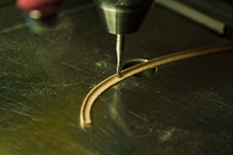

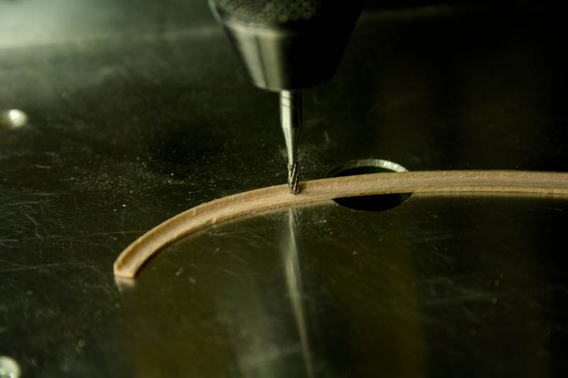

Wie Chris ja bereits richtig erraten hat, diente das "rund-gesprochene" Holz als Grundlage für das Dollbord.
Auf den letzten Bildern kann man aber gut erkennen, dass die Leiste um ein vielfaches zu groß ist.
Um nicht so viel rund-sprechen zu müssen, wollte ich eine große Leiste einmal biegen und dann zerteilen.
So also ging es dann an den Bohrständer, welcher mit einer Trennscheibe bestückt wurde.
Nur die richtige Höhe eingestellt und los ging's.
Ich habe vorsichtshalber sowohl Vorn als auch Hinten noch einen großzügigen Überstand an der Leiste belassen.
Das Ergebniss des Trennschnittes seht Ihr hier:
Hier dann noch ein Bild der zerteilten Leiste neben die Nußschale gelegt:
Nun wollte ich aber nun wirklich nicht einfach nur eine flache Leiste drauf klatschen. Also musste unbedingt noch etwas daran gemacht werden.
Etwas Detailspendendes.
Also zurück an den Bohrständer und aus der ganzen Leiste freihand ein L-Profil gefräst.
Dieses Profil kann neben dem schlichten Aufliegen auch noch um die Bordwand herum fassen.
Nun müssen nur noch die Längen der Leisten und ein paar Winkel angepasst werden.
Bei einer kurzen Passprobe sieht das Ganze bereits vielversprechend aus. :D

Hallo Mickey,
wenn Du auf den Tisch des Bohrständers eine Platte spannst, die einen kurzen Stift als Anschlag hinter dem Fräser hat, brauchst Du nicht freihändig zu fräsen. Das einzige Problem ist das Einfädeln, aber dafür lässt man das Werkstück etwas länger als benötigt und längt hinterher ab.
Ansonsten kann ich mich nur in die Gratulationscour einreihen. Weitermachen!!

Einspruch Euer Ehren! Natürlich kriegt unser Geburtstagskind das auch freihändig hin. ABER: So einen Anlaufzapfen, oder für gerade Profile einen Längsanschlag, mache ich einmal, und kann ihn dann für alles mögliche benutzen. Man kann z.B. auch kompliziertere Profile fräsen, für die man mehrere Durchgänge braucht. Außerdem wird die Wiederholbarkeit bei mehreren Teilen einfach besser.

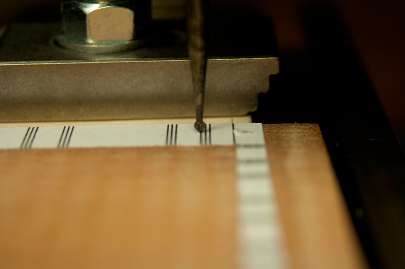

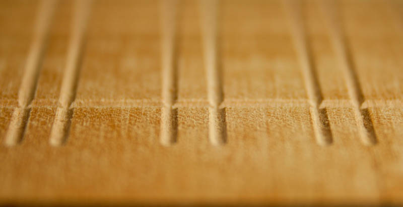

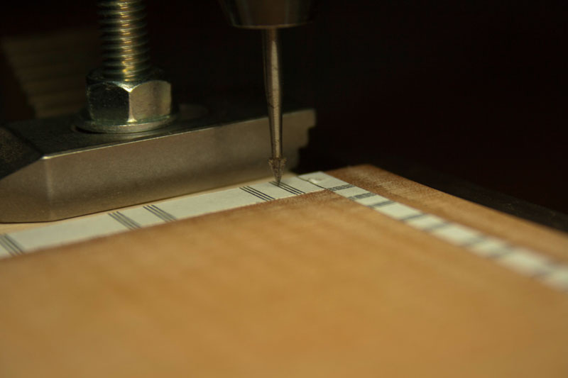

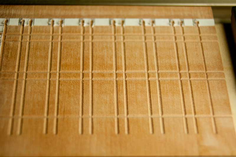

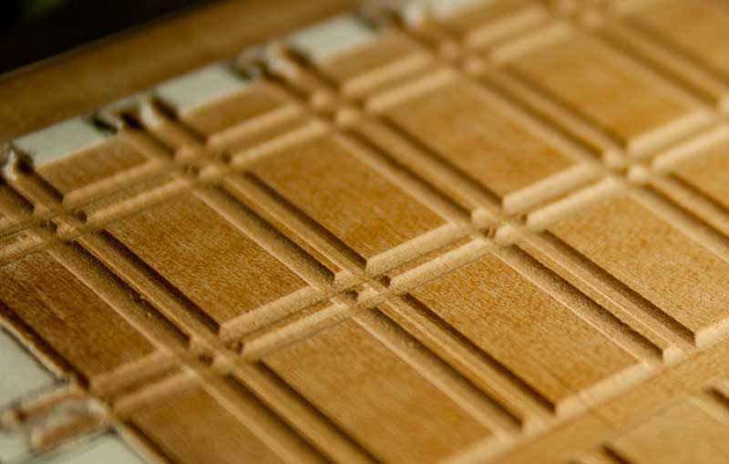

Ahoi ihr Lieben!
Nachdem der Mickey sein neues "Spielzeug" nun ausgiebig begutachten konnte und auch eifrig damit geübt hat...also ich meine viel geübt, sehr viel geübt, seeeeeh viel geübt - ging es nun daran, endlich eines der Phantasiekonstrukte in die Tat umzusetzen.
Dieses Erste, schwirrte mir bereits sehr lange Zeit im Kopf herum und ich freue mich darauf, nun endlich damit beginnen zu können. :tanz:
Alsoooo...

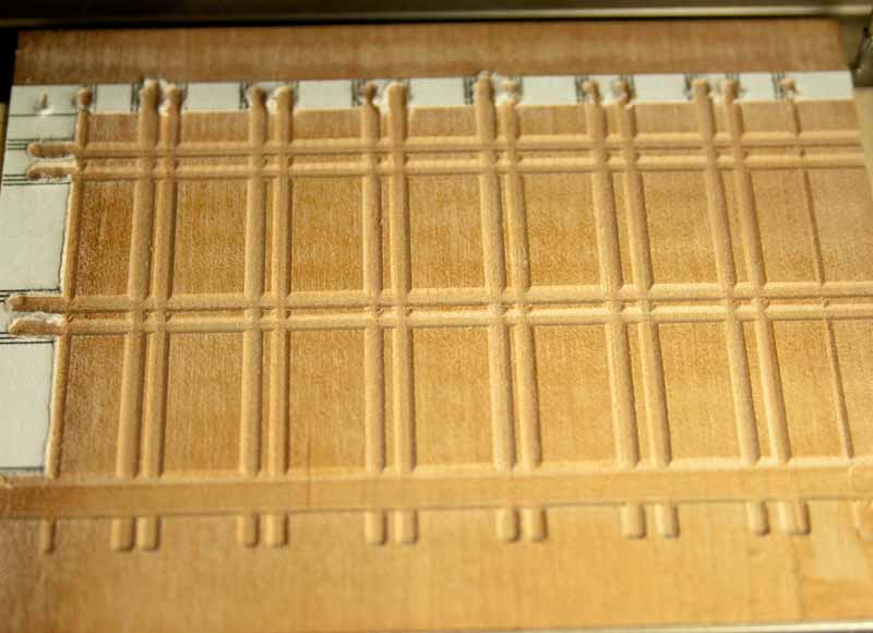

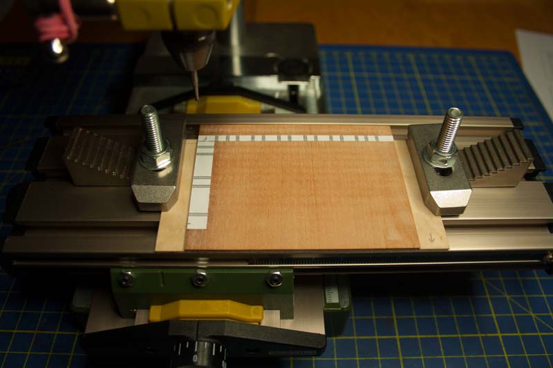

meine Ziehtochter war so lieb, mir einen lang gehegten Wunsch zu erfüllen und mir einen Koordinatentisch zu schenken.
Kurzerhand griff ich also zum Birnbaum und schnitt ein Stück zurecht.
Dieses wurde provisorisch auf ein Stück Sperrholz befestigt und sogleich auf den Koordinatentisch gespannt.
Zusätzlich wurden noch einige notwendige Markierungen aufgeklebt.

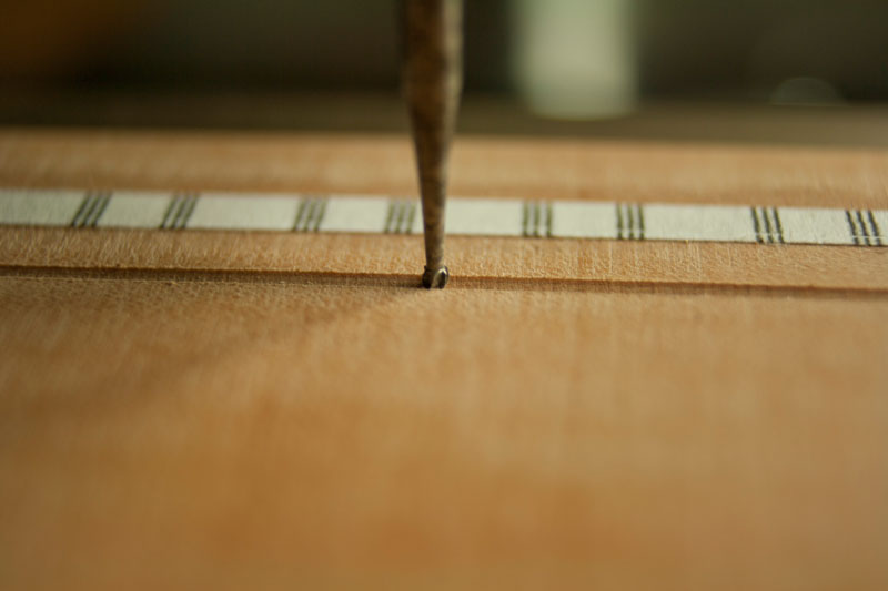

Mit einem Kegelkopffräser und der Kopfbandlupe bewaffnet habe ich den Tisch dann eingenordet.

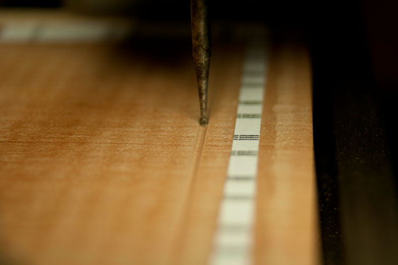

Anschliessend wechselte ich zu einem 1mm Kugelkopffräser...
und schon ging es los.
Die erste Ausfräsung in Form einer konkaven Auskehlung sollte den Anfang machen.
Und einige weiter folgten...
Bis noch einige mehr in der Y-Koordinate hinzu kamen.
Bis der Spaß dann schliesslich so aussah:
Erahnt schon Jemand, wo die Reise hin geht? :D
lg Mickey
Im Bau: Black Pearl
Im Bau: H.M.S. Triton
1 670
Mittwoch, 10. September 2014, 19:53
Hallo Mickey,
herzlichen Glückwunsch zu Deinem Spielzeug, und willkommen im Toolin' Club! Die Spannpratzen sollten möglichst parallel zum Tisch sein. Das ist mir den Stufen nicht immer möglich. In Deinem Fall wäre es das einfachste, auf der anderen Seite der Pratze einfach ein Stückchen vom gleichen Sperrholz zu legen, welches Du spannen willst. Vor allem wenn Du das Werkstück selbst spannst, vermeidest Du so Druckstellen durch verkantete Spannpratzen.
Viele Grüße,
Matthias

1 672
Mittwoch, 10. September 2014, 20:06
Hallo Matthias, ich danke Dir!
Solche Tipps sind noch sehr wertvoll für mich. Insbesondere von einem Solchen Ass in dieser Materie, wie Dir! :ok:
Ja Du hast natürlich recht. Gleich bei den ersten Tests habe ich die Erfahrung gemacht, dass es nicht immer mit den Stufen der Spannpratzen hin kommt, was ja auch logisch ist.
Und wie Du schon sagst, hinterlässt das wirklich hässliche Druckstellen.
Um eben Dies hier zu vermeiden, habe ich zu einem Resstück Sperrholz gegriffen und das eigentliche Werkstück, das Birnbaum punktuell auf das Sperrholz verklebt.
So habe ich zum Einen mehr Spielraum und zum Anderen können die Spannpratzen soviel Schaden anrichten wie es nunmal nötig ist. :rolleyes:
Sicher nicht die eleganteste Lösung, aber hierfür soll es genügen.
In Zukunft werde ich Deinen Rat aber sicher noch beherzigen.
Hallo Marcel, Dich möchte ich hier in meinem Baubericht erst einmal begrüßen und natürlich auch für Dein Lob danken. :hand:
Schön, dass Du auch her gefunden hast. :D
lg Mickey

1 673
Mittwoch, 10. September 2014, 21:51
Hey Mickey, :wink:
schön mal wieder von Dir zu lesen und zu hören.
Ja, dann auch mal Glückwunsch von mir zu dieser herrlichen Errungenschaft! :hand:
Schaut richtig Klasse aus (für den ersten Versuch?), und erinnert mich so a little bit an die Bugschottwand der Pearl? kann das sein?
Würde sich ansonsten auch als herrliche Täfelung für Kabineninnenräume machen. :ok:
Also wie gesagt ... TOP!! ... gefällt mir. :respekt:
LG Dirk

Hi Mickey, schön von dir zu hören. Bugschottwand? Hmmmm, kann nicht ganz hinhauen da ja laut deiner Zeichnung auch div. Bögen vorhanden sind. Ich lass mich mal überraschen.

Aber erst einmal zurück zur Berichterstattung.
Inzwischen wurden einige der Auskelungen erweitert.
Zunächst nur ein wenig...
...und dann beherzt den Rest.
Hier sei dann mal gesagt, dass der Bohrständer MB 140/S von Proxxon wirklich an seine Grenzen gelangt.
Dieser hat zwar einen Höhenanschlag, aber bei jedem Wechsel des Fräsers ist es ein reines Rate- bzw. Glücksspiel, die korrekte Höhe erneut einzustellen.
So vergeht dann schon mal eine Stunde oder auch mehr mit Probefräsungen am Rand des Werkstückes mit diversen leichten Korrekturen am Höhenanschlag (immer wieder eine 16tel Umdrehung der Stellschraube) bis es endlich weiter gehen kann.
Soetwas kostet dann so richtig nerven.
Aber irgendwie wird das schon klappen...
Bis zum nächsten Update. ^^

Hey Mickey,
sieht aber geil aus!! :respekt:
Ok, das mit dem immer wieder neu einstellen, kann ich mir schon vorstellen, dass das nervt, aber ich denke mal das es nur 'ne Frage der Übung ist oder?
Beim nächsten Bauteil wird Dir das sicher leichter von der Hand gehen. :ok:
In diesem Sinne, weiter so! 8)
LG Dirk
1 680
Samstag, 13. September 2014, 08:14
Moin Herr Fräsident,
zu Deinem Problem mit der Höheneinstellung: das würdest Du genauso mit einer anderen Fräse haben. Denn nach dem Wechsel des Fräsers verlierst Du Deinen Bezug. Das läßt sich so lösen, indem Du Dir merkst, wie tief Du in Dein Werkstück einfräst. Nach Fräserwechsel fährst Du den Fräser bis an die Oberfläche des Werkstücks herab, sodaß es gerade eben angekratzt wird. Das geht am besten bei laufender Maschine an einer Stelle, die nachher weggesägt wird oder nicht sichtbar ist. Das ist dann Dein Bezug, bzw. die Starthöhe. Jetzt fährst Du nur noch um die Frästiefe nach unten. Wenn ich mir Bilder Deines Bohrständers ansehe, dürfte das am besten funktionieren, indem Du nach dem "Nullen" ein Plättchen mit der Stärke der Frästiefe unter die Anschlagschraube legst. Aber fürs Fräsen dürfte der mb 200 besser geeignet sein. Für feine Arbeiten habe ich die BFB 2000 mit Fräsmotor in der Werkstatt. Daran ist eine Tiefenverstellung, die auf den 1/10 mmm genau geht. Bald ist ja Weihnachten.
Viele Grüße,
Matthias
