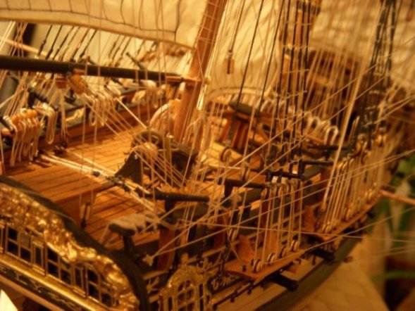

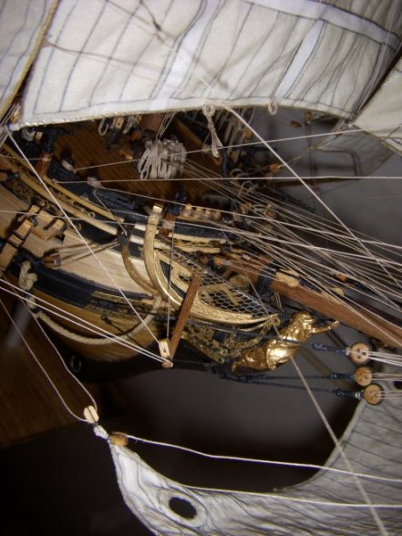

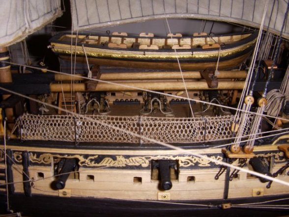

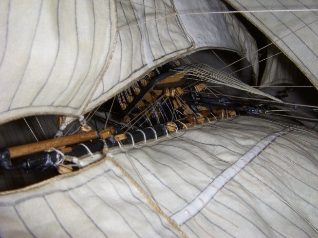

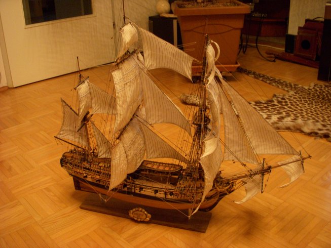

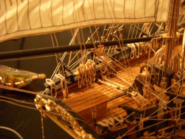

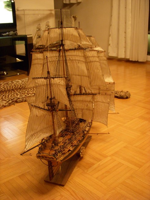

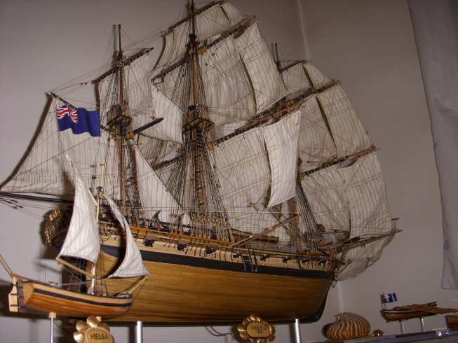

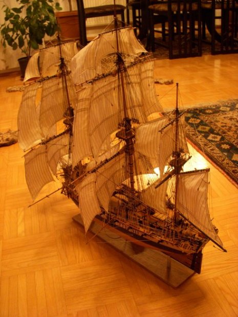

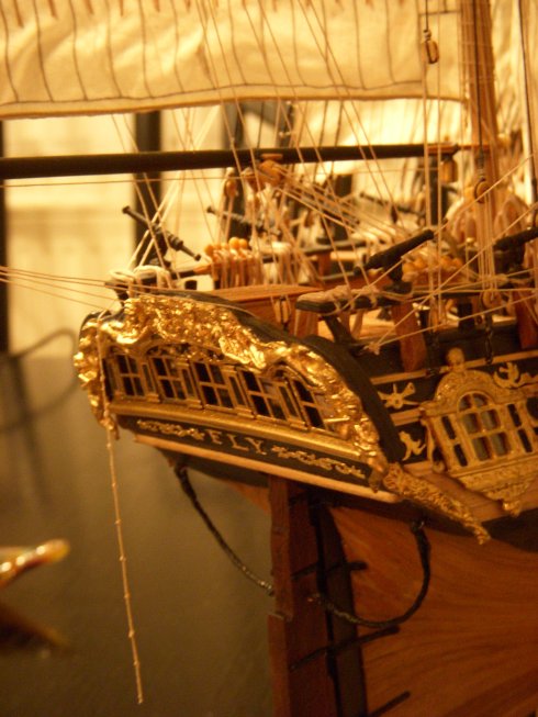

Meldung: Fly ist fertig
Guten Abend liebe Freunde,
Heute Abend habe ich die letzten Seilbündel am Basanmast und deren Belegbänke angebracht und somit ist die Fly nun fertig gestellt :prost: , am Wochenende wird der Kasten geputzt und dann drüber geworfen ...
Wärend der finalen Arbeiten bin ich mal so in mich gegangen: "was könnte ich wirklich als nächstes angehen ?( ", hier nun eine Gedanken:
-Bauzeit nicht sooo extrem lang -> Admiralty-Modell somit futsch
-wenig Staub/Dreck beim Bau -> Admiralty und Scartch futsch
-Massstab passend zur Fly und Eagle -> Dreidecker futsch
-nicht länger über Alles als 90cm bie Mssstab ca. 1:64 -> Drei- und Zweidecker futsch
-Baukasten soll hochwertig sein = Victory Models
-Frau will keinen Kutter -> somit keine Lady Nelson
-H.M.S. Pegasus ?( -> nö, Swan Class ist schon da :du:
-somit kommt die H.M. Granado in die engste Auswahl, passt zur Fly und zur Eagle, ist ne Bombarde (auch recht schön), man kann schön Segel zeigen und ist kein Lebenswerk.
Wenn ich dann mit 80 Jahren vielleicht doch noch in Pension gehen kann, dann kann ich mir ja über ein Admiraty-Modell nochmal den Kopf machen ;) , aus jeztiger Sicht ist es einfach nicht klug sowas anzugehen, es geht wirklich um Platz, Schmutz und den Maschinenpark.
Hier nun noch paar Fly-Bilder...
Oliver

Guten Abend liebe Leute,
auch wenn ich nix mehr von Euch lese, hier kurz der letzte Stand: Marse und Wanten sind mit den Taubündeln versehen. Und dann hab ich mich doch noch entschlossen eine Flagge zu setzen...

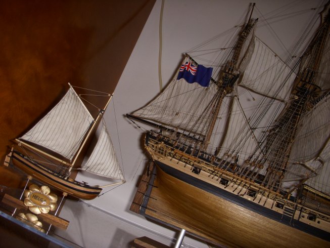

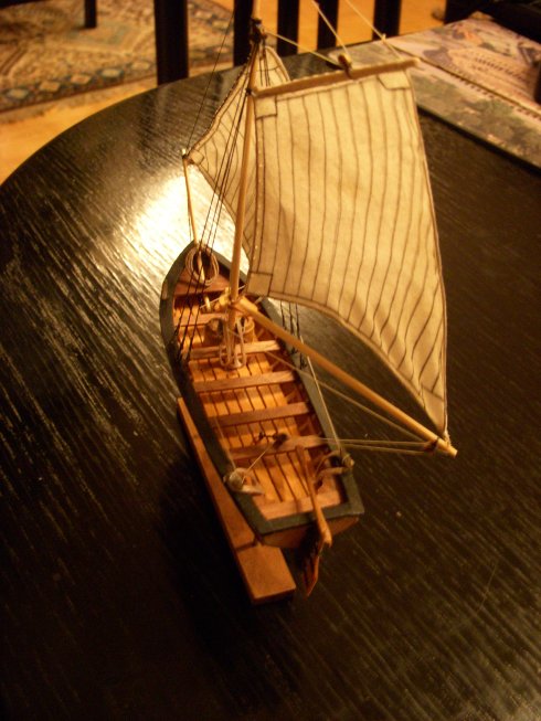

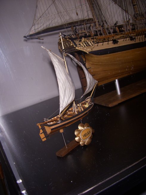

Sonntag, 2. Februar 2014, 00:19

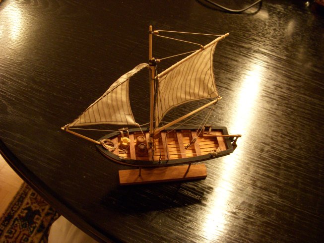

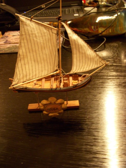

tolle Leistung!! Sehr schön geworden :) :ok: :ok: :ok: :ok:
Die "Helga" ist besonders cool :) das kleine Boot gefällt mir

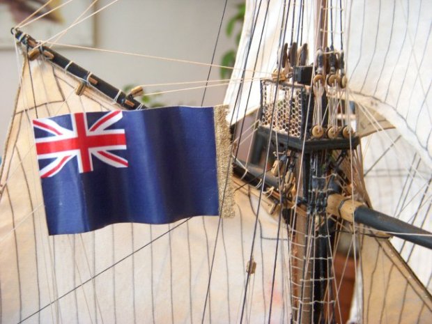

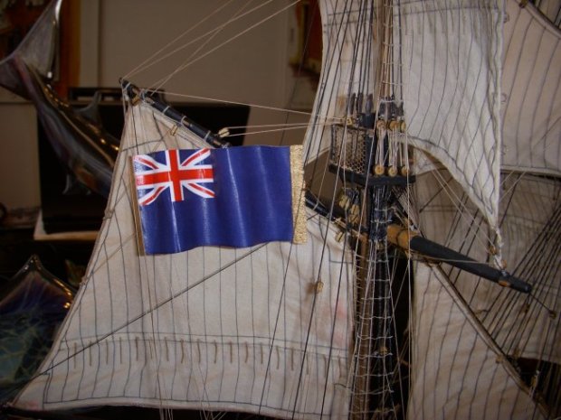

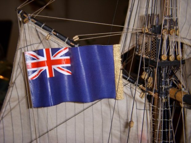

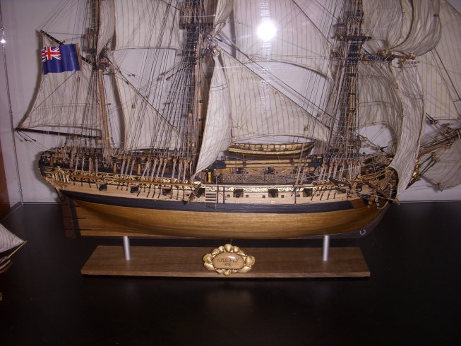

Guten Morgen liebe Leute,

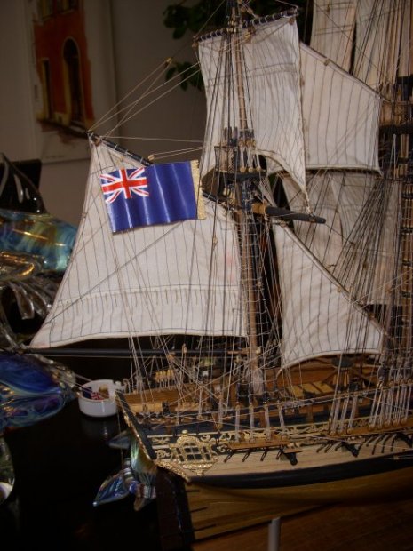

freut mich das es Euch gefällt. Ich hab gestern noch die Flagge etwas gepimpt, es musste einfach noch ein goldener Abschluss her :lol: . Die Flage ist aus normalem Papier, die Goldfransen sind aus Segelstoff welcher durch das Kochen im Kaffee schön ausgefranst ist. Dieser wurde mit Goldfarbe eingefärbt und dann zugeschnitten und an die Flagge geklebt.
Oliver
1 665
Sonntag, 2. Februar 2014, 11:38
moin oli! du weisst ja....ich :love: deine fly!!! aber die goldfransen sind mir einen tick ZU heftig.
ich glaube auch nicht, dass es solche je auf schiffen gab!
für mich sieht das eher ein wenig aus, als hätte omma ihren alten perserteppich zum lüften gehängt!
aber du weisst ja....man ist sich in vielen dingen einig und dann geht der geschmack bei detailfragen doch auseinander!
ich glaube auch, dass solche goldfransen auch nur auf paradeflaggen zu finden sind.
LG der roland
1 666
Sonntag, 2. Februar 2014, 11:53
Hallo Oli,
meinen respekt für Deine schöne Fly. Freude und zugleich Trauer überkommt mich nun da Sie fertig ist.
Ich kann dem Röler aber bei der Flagge nur zustimmen!
Völlig unabhängig vom Kitschfaktor glaube auch kaum, dass es solche Flaggen je gegeben hat und wenn doch, dann nur auf Parade in einem Binnenhafen.
Solche Flaggen hatten gerade in der Nordsee nie ein langes Leben und fransten an den Enden von ganz allein schon schnell genug aus.
Schlussendlich aber bleibt es natürlich Deine Entscheidung, denn wie läuft es ja darauf hinaus, dass es Dir gefallen muss. ;)
lg Mickey
Im Bau: Black Pearl
Im Bau: H.M.S. Triton
1 667
Sonntag, 2. Februar 2014, 14:56
Hallo Roland und Mickey,
den Teppichvergleich find ich ja mal lustig :lol: :D , auf den Bildern sieht es wirklich wie ein Teppich aus, in Natura sieht man den Goldrand allerdings fast nicht weil so klein und schmal. Da mir das Fransenwech aber ganz gut gefällt und im Gesamteindruck recht stimmig wirkt lass ich es mal so. Auch finde ich immer wieder historischen Gemälde im Netz wo die Goldfransen an den Flaggen zu sehen sind. Ok, da hat sich der Künster vielleicht ausgetobt...abreissen kann ich ja noch immer und das Tau ist schnell ersetzt...
Oliver

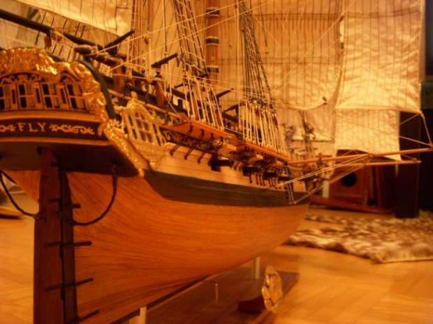

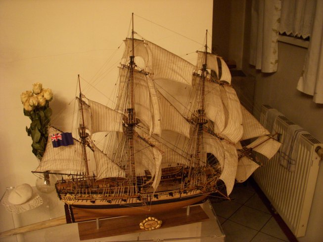

Sonntag, 2. Februar 2014, 19:29

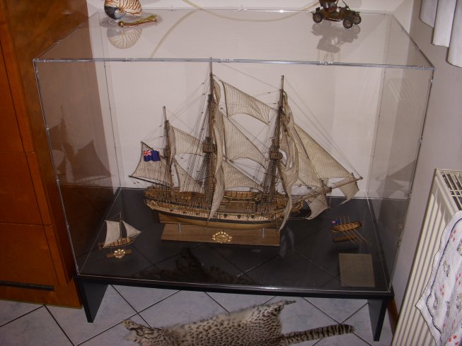

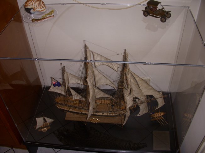

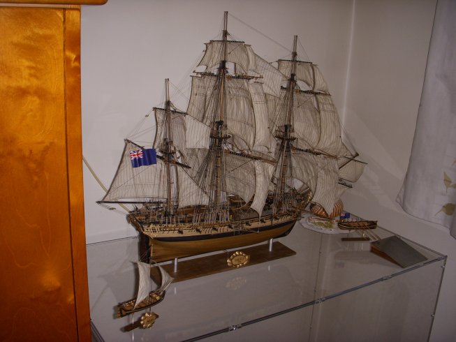

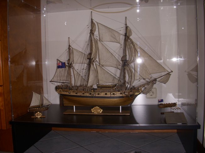

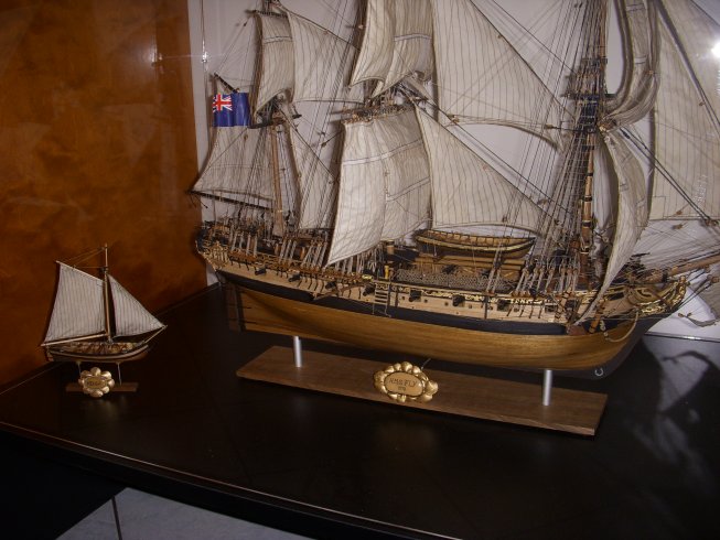

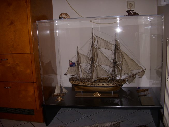

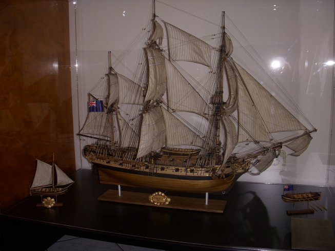

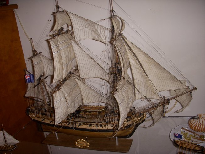

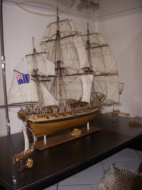

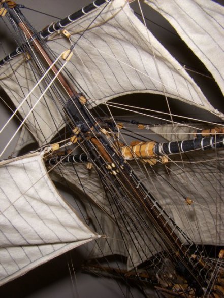

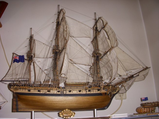

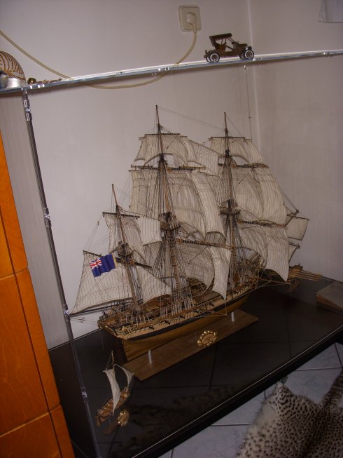

Guten Abend liebe Kapitäne,
so, jetzt ist es soweit, die finalen Bilder der Fly unter der Haube nach einer Putzorgie....das Stromkabel für den Kühlschrank muss ich noch irgend wie verstauen...das Autochen oben passt zwar gar nicht dazu, aber das hat mein Vater vor 30-40 Jahren mal aus Kupferblech gebastelt, das bleibt als Erinnerung an ihn dort stehen :!! .
Das war es also jetzt wirklich mit der Fly :heul:.
Liebe Grüsse und bis zum nächsten Pott, werd mal morgen schauen ob ich die H.M. Granado bestellen kann :D :ok:
Oliver

Sonntag, 2. Februar 2014, 19:44
Hallo Oliver,
Glückwunsch zur Fertigstellung :ok: :ok: :ok: :ok: . Es war ne echte Freude der Fly beim Wachsen zuzusehen :)
Und das Beste ist ,....
... es geht weiter :thumbsup:

Sonntag, 2. Februar 2014, 19:52
nabend oli! wunderbarer anblick, da ist selbst die mieze platt!!!
LG der roland
1 671
Sonntag, 2. Februar 2014, 20:24
Hallo Marcel und Roland,
Roland, die Mieze war vorher schon platt :lol: .....
Marcel, ...und mit der Granado... : ...ich komm wieder keine Frage ... :D ...versprochen ;)

Hallo Chris,
Du hattes es schon mal geschrieben das man die Blöcke nachbearbeiten sollte. Ich habe es Seinerzeit mal versucht, also die Kanten geschliffen und dunkel eingefärbt. Die dunklen Blöcke haben mir allerdings gar nicht gefallen :nixweis: und das Schleifen war der Horror. Ich hab bei der Fly zu 20% 2mm Blöcke verwendet der Rest sind 3mm Blöcke, ein paar sind dann noch Grössere. Bei den 5mm Dingern kann ich mir ein bearbeiten noch vorstellen, aber bei den 2 und 3mm Dingern ist das fast nicht möglich. Vielleicht bin ich aber auch einfach nur zu grobmotorisch. Kannst Du mal paar Bilder von Deinen bearbeitetn Blöcken hier reinhauen ? wäre super von Dir damit ich mir ein Bild machen kann :ok:

Montag, 3. Februar 2014, 23:52
wundervolle fotos zum abschluss!
gratuliere!!!
das war eine schöne zeit mit diesem baubericht!
... dann auf zum neuen! :dafür: :respekt: :ok: :ok: :ok:

Morgen Oli!
Schau eventuell einfach mal hier in der Gallerie. Da sieht man ungefähr, was ich meine. Ich bin natürlich auch wahrlich keiner der Profis hier, aber man kann erkennen, was ich damit sagen wollte. Ich habe zu großen Teilen ebenso 3mm und auch viele 2mm Blöcke verwendet. Der Aufwand ist aber bei den letzteren nicht größer: Eine Spitzzange ohne Riffelung und etwas Schleifleinen sowie eine kleine Feile für die Nuten in den Blöcken führt sehr schnell zum Ziel. Wie Du die Blöcke dann letztlich farblich gestaltest, ist Geschmackssache: Ich habe mich für ein Gemisch aus Nußbaum und Teakholzbeize entschieden.
Aber wie gesagt: das tut Deinem Modell keinen Abbruch, es ist wunderschön geworden, find ich! :ok:
Nacht! :schlaf:
1 679
Dienstag, 4. Februar 2014, 10:30
Hallo Chris,
also Deine Blöcke gefallen mir extrem gut :ok: . Beim nächsten Modell werde ich das auch versuchen.
