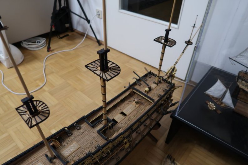

Hallo LittleSmiet,
tja das mit den Netzen am hinteren Rand der Marse ist so eine Sache, so gut wie alle Modelle der RW die ich auf Bildern gesehen habe haben sie nicht, die Originalmodelle sind alle "nur" Werftmodelle ohne Takelage, mein Plan sieht die Netze auch nicht vor und das eine Originalmodell mit Takelage ist keine Referenz da die Takelung viel später nachträglich gemacht wurde. Somit dürfte ich sie eigentlich nicht machen, in meinen Büchern finde ich auf die Schnelle auch keine Hinweise ab wann diese Netze eingesetzt wurden. Wenn hier jemand mehr Unterlagen hat oder weiss ab wann die Netze gemacht wurden dann bitte um Info :ok: :ok: :ok: .
Auch wird die RW in manchen alten Gemälden mit runden Marsen dargestellt, auf anderen alten Gemälden wieder mit den von mir dargestellten Marsformen. Ein Bild hab ich gefunden wo die Geländer der Netze dargestellt sind die "Netze" aber aus rotem Tuch mit weissem Rand dargestellt sind. Es gibt also viele Varianten, welche richtig ist, keine Ahnung ?( ?( ?( :nixweis: :nixweis: :nixweis: ....
Oliver

Guten Morgen Oliver,
ich habe mal ein bisschen den Bruder google genutzt. Die Marsen waren, erkenntlich laut Bildern auch die Schiffe des 17. Jahrhundert, eingenetzt. Das spricht glaube ich auch für die royale Bauweise. Wenn man sich mal durch die Gemälde im Netz klickt, erkennt man immer irgendwie eine "Einnetzung". Ich denke, gerade weil die royale Flotte gut gerüstet war, das aus Sicherheitsaspekten generell so gemacht wurde.
https://17thcenturywarships.com/shipprince.html
EDIT: Ich vermute es nur... ;)
Ich edite nochmal: Laut den Bilder vom obigen Bild, sind die Mehrheit der Schiffe ohne Vernetzung... Also wäre deine Vorhaben, sie weg zu lassen, eher der Fall. :rolleyes: Schön, wenn man sich selber mal das unrechte gebürt. :)

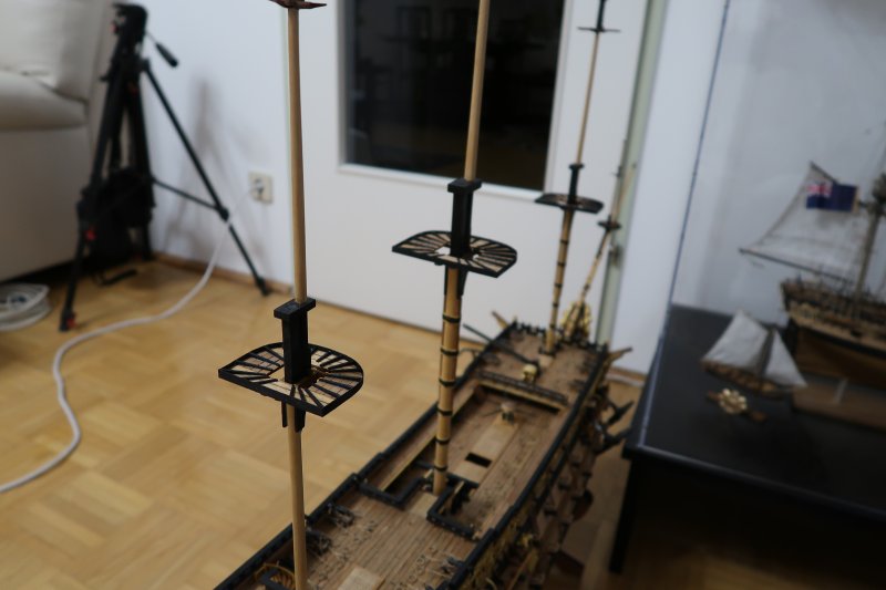

Hallo Oli! :wink:
Ich würde sie ebenfalls weglassen: Die achterlichen Geländer sollen laut Literatur erst so um die Jahrhundertwende zum 19. Jhd. aufgekommen sein, wobei ich mal ein Fragezeichen mache, da ich es früher datiert hätte. Aber die RW ist quasi vom Anfang des 18.Jhdts. Als Prince hatte sie davor sogar noch runde Marsen und die hatten ja nie solche Geländer (was nicht heisst, dass man diese oft roten "Kampfvorhänge" nicht doch irgendwie setzen konnte...).
Aber: Ich bezweifle vor allem hingegen stark die Marsform deines Bausatzes. In dieser Epoche waren in England die Marsen am achterlichen Rand nicht gerade geschnitten wie bei Dir, sondern wiesen deutlich abgerundete Ecken auf. Bestes Beispiel: Modell des Schwesternschiffes Royal George bei uns in Hannover! Zeitgenössisches Modell von 1715, wie schon gesagt. Ich würde also die Marsen in der Form ändern, so ein großer Aufwand sollte das nicht sein. Sie sind einfach zu modern und somit falsch, zumindest meiner Meinung nach.

Hallo Chris,
stimmt, die Prince hatte runde Marse. Danke für Deine Zeilen, so hinten abgerundeten Ecken hab ich an Marsen noch nie gesehen. Die Form bei den Marsen in meinem Plan und am Originalmodell kommen wahrscheinlich daher dass das Originalmodell erst viel später (nach-)getakelt wurde und mein Plan möglicherweise von dem Originalmodell abgekupfert wurde. Ich schau mal ob ich noch was finde, Änderungen könnten jetzt etwas problematisch werden ohne sie quasi neu zu bauen :-(.
Oliver

Ich empfehle Dir Marquardt's Buch über Bemastungen und Takelungen bei Schiffen des 18. Jhd. Dort kann man die Entwicklungsgeschichte der Formen ziemlich dezidiert nachlesen, bzw. in Abbildungen sehen. Du könntet Deine jetzigen Marsen auch weiterverwenden: Du müsstest ja nur die Ecken abschneiden und rund arbeiten. Und dann noch die Umrandungen neu machen oder ergänzen und verschleifen. Der Rest bleibt dabei ja völlig unverändert. Nur so als Tipp, wie ich es versuchen würde. Aber einen -vermutlich- offensichtlich im Bausatz übernommenen Fehler nachzubauen, auch wenn er vom "Originalmodell" stammt, macht m. E. wenig Sinn. Wenn man da irgendwann mal fälschlicherweise eine Schiffschraube angebaut hätte, würde man sie ja auch nicht dranbauen, finde ich ;) . Was denkst Du? Oder bin ich da einfach nur zu erbsenzählerisch...?!? :S ;)

Hallo Chris,
Du bist ja echt ein Spezialist was Bemastung und Takelage angeht :ok: . Ich hab jetzt mal bei mir nachgeschlagen und die Marse mit der Verrundung gefunden und ein Pappschablune angefertigt und am mast aufgelegt. Ich kann mich aber leider mit der Form nicht wirklich anfreunden ;(, Irgend wie schaut das komisch aus, als ob die Ecken weggebröselt wären, so abgestossen eben :nixweis: , oder als ob ich da mal dran gekommen bin und mit Rundschleifen ausgebessert hätte, die klare Linie ist futsch :( . Aus jetziger Sich würde ich die Marse gerne so lassen. Ich schlaf mal drüber....
Oliver

Ich finde auch, deine Marsen sehen zu sehr nach Victory/Constitution aus.

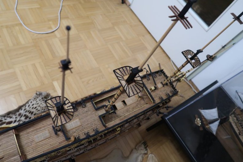

ALSO: ich hab mal einen Mars mit den abgerundeten Ecken hinten gemacht (neu), also Grundbrett ausgesägt, beplankt, die Versteifungsrippen angebracht und mit einem Rand versehen und am Mast angebracht. Ich hab das Ganze dann mal meiner Liebsten gezeigt, die hat dann die Augen verdreht und mich gefragt "ob ich jetzt mit 46 Jahren noch schwul werde und ob ich die Dinger nicht gleich in Pink anstreichen will" ;( ;( ;( , die Form ist also nicht so ganz angekommen :nixweis: wobei ich mich wirklich von der Form her an den Marquardt gehalten habe . Hmmmm, jetzt ist guter Rat teuer, historisch richtig machen oder lieber den Haussegen nicht kippen lassen. Was sie noch gesagt hat: "willst Du ein Kriegsschiff machen oder einen Tuntentransporter ?", ich denke die Entscheidung ist gefallen....was die Netze angeht: die bleiben weg....
Oliver

die Marse sind fertig, ich bleibe bei der eckigen Form hinten. Jetzt geht es los mit den Jungfern an den Marsen und den zig Blöcken an Mast und Rahen, der Herstellung der Segel etc. etc., sprich, der Startschuss für die Takelage ist da. In der nächsten Zeit wede ich wohl sehr wenig Bilder zeigen da man die kleinen Blöcke eh fast nicht ordentlich ablichten kann, somit werde ich nicht viel zeigen können....

Bitte nicht den Kopf abreißen: Aber die Mars auf dem Sprietmast ist
MEINES WISSENS NACH vermutlich auch nicht korrekt. In der relativ kurzen
Epoche, wo bereits ein Bugspriet mit Klüverbaum und
Sprietmast gefahren wurde, waren die Marsen dort soweit ich weiß nicht
mehr kreisrund, wie Du sie darstellst. Sie hatten im Grunde die gleiche
Form wie die übrigen Marsen, ob nun mit hinten abgerundeten Ecken oder
nicht, zumindest in England und auch wieder z.B. wieder am Schwesternschiff der
Royal George ... auch wenn Du mich für mein erneutes "Gemecker" allmählich hassen wirst vermutlich... :S Sieht das Dein Plan echt so vor?

genau so wie ich es gebaut habe sieht es der Bauplan von Euromodels vor :nixweis: . Am Originalmodell ist der Mars des Bugsprits auch so gestaltet wie die der Masten, auf Bildern/Gemälden im Netz sieht das wieder ganz anders aus, dort wird er oft rund dargestellt. Ich habe mich entschlossen sie so zu gestalten das sie für mich harmonisch aussehen, die Abrundungen hinten gingen gar nicht. Sicher wird der Eine oder Andere denken: "jetzt baut er Pfusch" aber mir geht es hier wirklich auch um die Optik ;( . Und Chis, warum soll ich Dir den Kopf abreissen oder Dich hassen, ich bin für Kritik immer offen und experimentier dann auch, nur wenn es mir nicht zusagt dann geh ich meinen Weg ;)...

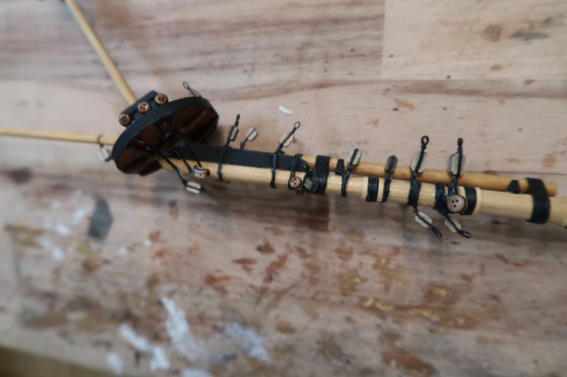

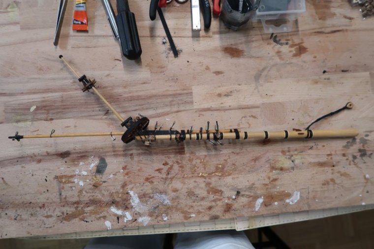

Guten Abend nochmal,
hier nun der Bugsprit mit (ich hoffe) allen notwendigen Blöcken und Jungfern, in Summe sind jetzt (ich glaube) 36 Blöcke bzw. Jungfern dran...
LG und gute Nacht :schlaf: :schlaf: :schlaf: :schlaf: :schlaf: :schlaf: :schlaf: :schlaf:
