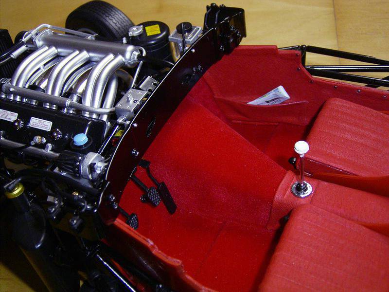

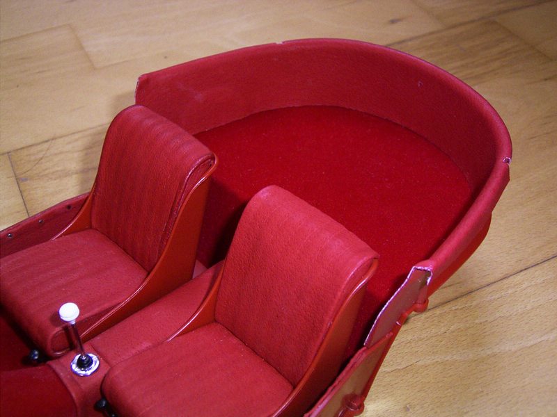

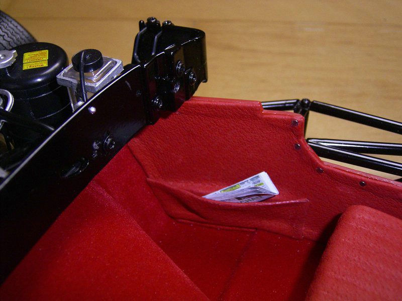

habe gestern mal wieder Leder geschärft um den Beifahrersitz fertig zu stellen.
Dann hätte ich wieder mal was vorzeigbares... :D

Kelpo....könntest du mir (uns) erklären, wie man Leder "schärft",
ich hab da so eine Vorstellung und wollte jetzt wissen, ob ich richtig liege. DANKE
Grüße Jörg
Beiträge: 706
Realname: Markus
1 691
Donnerstag, 22. Oktober 2015, 15:13
Hallo Jörg,
es ist eigentlich ganz einfach, wie Kartoffel- oder Karottenschälen:
Schälen kann man mit Bastelskalpell oder mit Abbrech-Cutterklingen, ich bevorzuge letztere.
Zuerst das Stück Leder in die Größe schneiden, die Du benötigst, um das Bauteil abzudecken. Ruhig etwas größer als das Bauteil nur für den Fall.
WICHTIG: Verwende nur frische Klingen, stumpfe lassen das Leder reißen und ruinieren es. Die Klingen häufig ersetzen.
Wenn Du das Gefühl hast, die Klinge wird stumpf, ersetzen oder Du riskierst ein Reißen des Leders.
Such dir eine harte Oberfläche (Holzbrett oder Tischkante) und starte das Schälen. Schicht für Schicht, ist es relativ einfach!
Wenn das Leder ausreichend dünn ist, sorgfältiger schälen, langsam und oft die Dicke überprüfen. Es ist einfacher, kleine Flächen als große zu schälen.
Wirklich nicht über den Klingenverbrauch wundern, die werden dabei sehr schnell stumpf. (genügend Markenklingen besorgen!)
Ist eine Sauarbeit und macht ordentlich Dreck.
Ich hoffe das ist so klar geworden.

interessant, ist dieses schälen eher ein abschaben des Materials oder direkt ein flaches schneiden?
Wie muss ich mir das auf einer eventuell 15 x 20 cm großen Fläche vorstellen.
Beiträge: 706
Realname: Markus
1 694
Donnerstag, 22. Oktober 2015, 16:10
Eher ein flaches Schneiden. Für eine so große Fläche würde ich das Verfahren aber nicht anwenden.
Da sollte man sich lieber einen lederverarbeitenden Betrieb für das Schärfen suchen.
Das von mir beschriebene ist nur für kleine Flächen interessant.

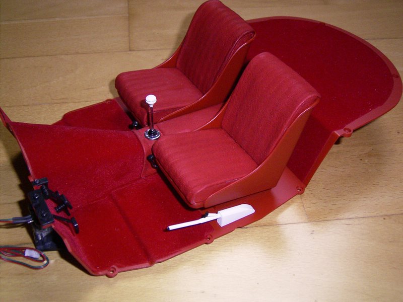

300 sl 1:8
Hallo liebe Modellbauer,

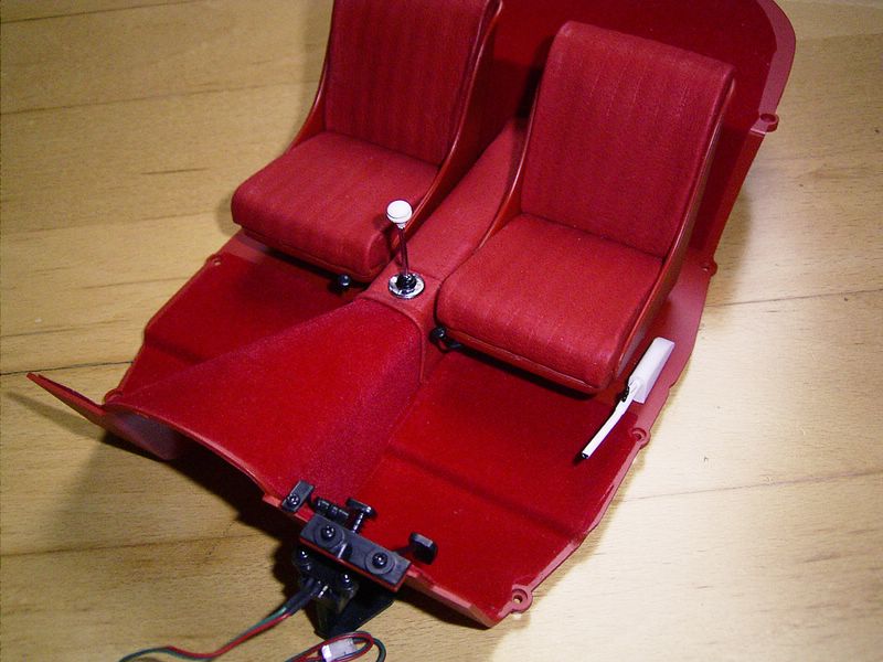

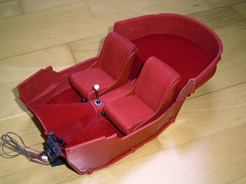

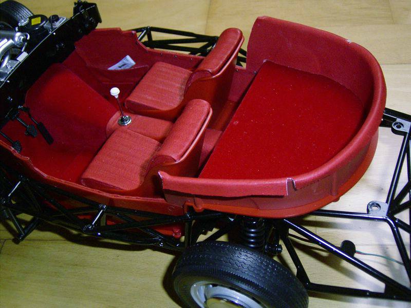

da ich seit Beginn meines 300 SL Projektes den Blog verfolge, habe ich mich nun entschlossen, nicht mehr zu den NUR-Lesern zu gehören, und mich angemeldet! Meinen Einstand gebe ich gleich mit meinen letzten Baufortschritt-Bildern. Ich habe die Sitze, die Seitenverkleidung und die Kofferraumwand mit Leder bezogen. Die Tasche im Beifahrerfußraum habe ich funktionell gestaltet, sowie sämtliche Nieten mit Nagelköpfen nachgebildet. Die nächsten Bilder kommen dann erst im Dezember! ( nach der nächsten Abolieferung!)
Hoffe, ich habe dem Blog jetzt wieder etwas Leben eingehaucht!

da ist wohl was schiefgegangen! Ich habe ewig rumprobiert, 800x800 pixel wie vorgeschrieben wurden nie angenommen, waren immer zu groß. Erst bei 200x200pixel konnte ich die Bilder hochladen! Bitte um Hilfe!

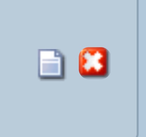

Hallo Marek,
ich habe mich an die Hilfeanweisungen gehalten, aber bei BILD IN DEN BEITRAG EINFÜGEN ( Klicken des Icons links neben dem Löschen-Kreuz ) tut sich an der Stelle, wo der cursor im Beitrag steht, nichts! (kein (attach) usw.) Da ja die winzigen Bilder in meinem ersten Beitrag eh nicht aussagekräftig sind, habe ich sie wieder gelöscht! Ich würde ja die großen Bilder einfach anhängen, aber das ist ja nicht gern gesehen!
Gruß Friedemann
Beiträge: 706
Realname: Markus
1 707
Freitag, 23. Oktober 2015, 13:16
Hallo Friedemann,
das sollte aber funktionieren. Ich gebe aber zu, ich habe es am Anfang auch nicht verstanden.
Einfach das Bild mit der geforderten Größe auswählen und hochladen.
Danach ist dann das Blatt-Icon verfügbar:
Jetzt sicherheitshalber noch mal ins Textfeld klicken und auf das Blatticon klicken.
Dann erfolgt das Attachment:
Habe ich jetzt auch so gemacht, sogar vom Handy aus.
Leider sind dabei die Bilder sehr groß geraten. :huh:
