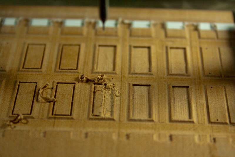

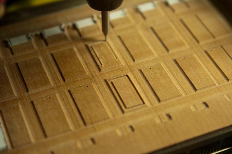

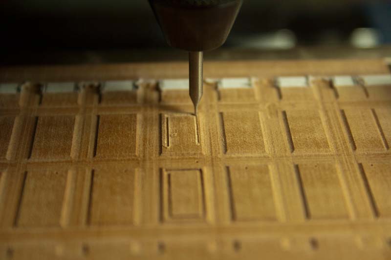

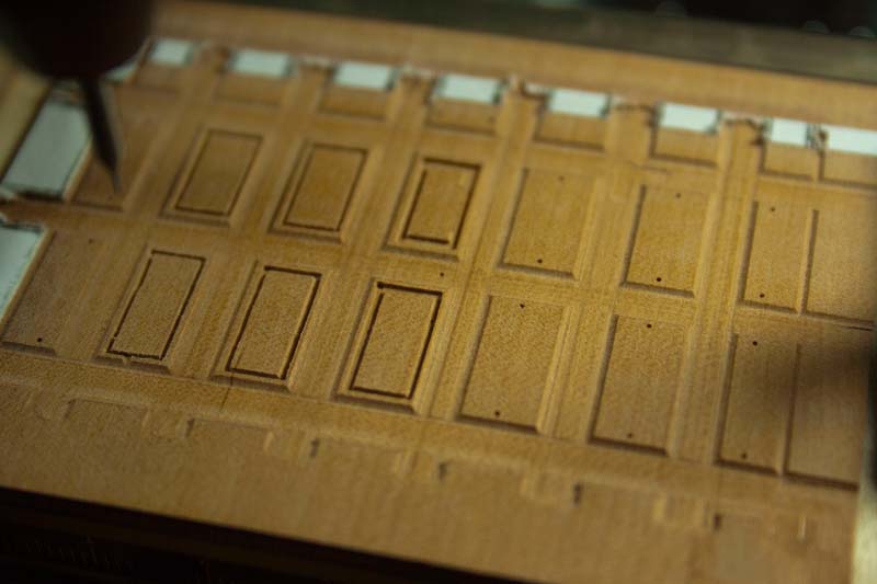

1 687
Freitag, 14. November 2014, 22:44

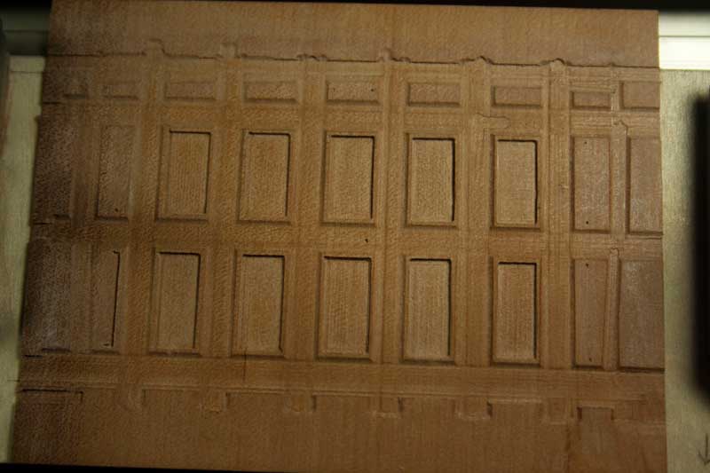

So, nun geht es aber auch weiter hier...
Zuletzt hatte ich vom lustigen Experiment auf dem neuen Koordinatentisch berichtet.
In der Zwischenzeit ging es peu a peu voran, soweit es die Zeit zuließ.
Die Bilder, Welche in der letzten zeit dabei entstanden sind, möchte ich gerne mit euch teilen.

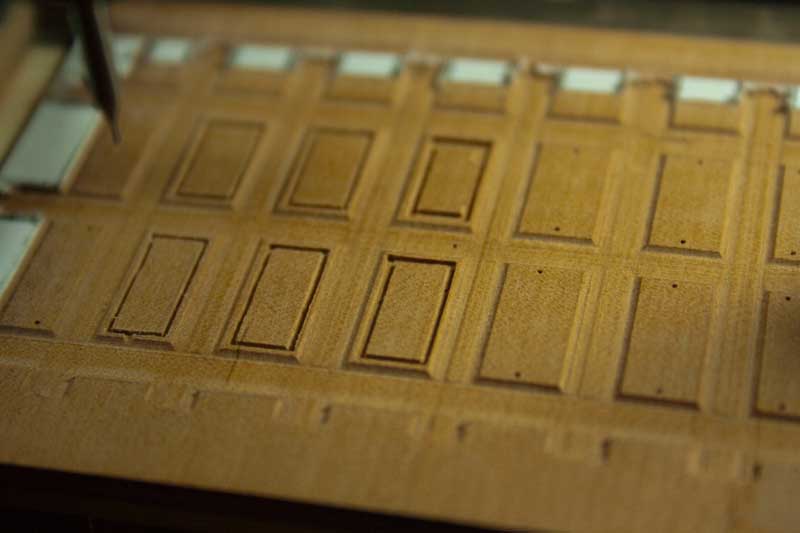

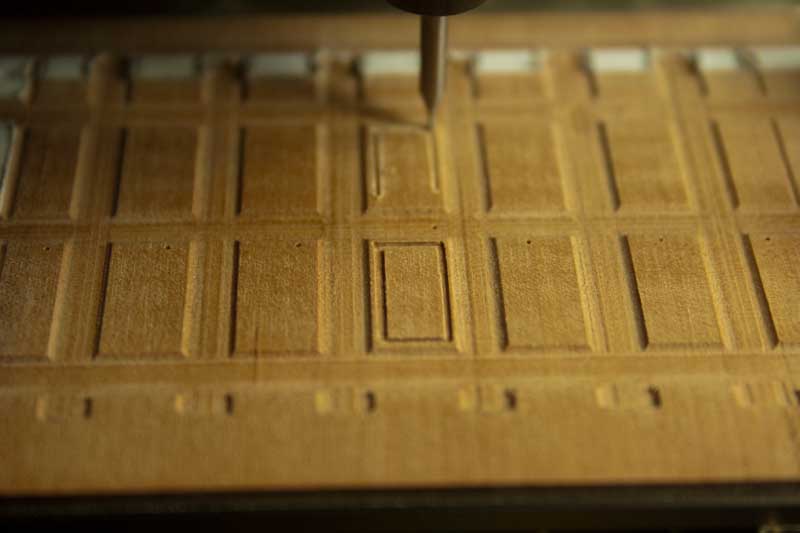

Nachdem also alle Kassetten heraus gearbeitet waren und aussen einen konkave Auskehlung hatten, musste noch innen etwas gefräst werden.
Mit einem abgebrochenen 0,5mm Bohrer sollte Dies geschehen.
Anschliessend musste noch der Innenraum frei geräumt werden...
Nachdem Dies geschafft war, mussten noch die oberen schmalen Kassetten in einem leichten Winkel nach Aussen abgeflacht werden, sowie die seitlichen schmalen Kassetten auch nach Unten hin.
Links Unten kann man bereits unschwer erkennen, dass auch Diese noch ausgefräst werden müssen, womit ich bereits begonnen habe.
lg Mickey

Uiiiiii, Mickeys BB wiedermal auf Seite 1, super. Das was du uns hier zeigst is natürlich wieder ne klasse Arbeit. Stell ich mir recht schwierig vor und werd wohl dann doch auf eine einfachere Lösung zurück greifen.
Aber für deine Arbeit gibts ein fettes :respekt:

1 689
Samstag, 15. November 2014, 00:13
Mickey!! 8o Das is ja wohl der Hammer, echt! Ich dachte bislang, sowas kann man nur mit einem CNC-Fräsenprogramm umsetzen! Aber daß das auch nur mit absoluter Sorgfalt umsetzbar ist- boah! :respekt: Vor allem hast Du (bzw. darfst Du) Dir keinerlei Fehler erlaubt(-en), denn die hätte das Werkstück nur schwerlich verziehen. Ich bin echt begeistert! :ok:
1 690
Samstag, 15. November 2014, 08:32
moin mickey, das beweist einmal mehr, dass es sich immer lohnt, wenn man sich ausgiebig mit einer neuen Technik beschäftigt und sich diese zu eigen macht!
evtl verrätst du uns noch einmal, mit welcher Powerfräse du arbeitest! hast du sicher irgendwo im BB geschrieben aber du weisst ja, da ich immer nur mit mobilen
Geräten unterwegs bin, ist das suchen zuweilen etwas beschwerlich.....
LG der roeler
1 691
Samstag, 15. November 2014, 13:04
Mein lieber Schwan,
das ist ja mal wieder von ganz ganz unten aus der Modellbaukiste.
Darum sieht man solch eine klasse Arbeit auch nicht alle Tage. :respekt:
1 692
Samstag, 15. November 2014, 17:16
Hallo ihr Lieben! :wink:
Heiko, Chris, Röler und Ray, ich danke Euch.
Ja, Heiko, habe den BB unter all dem Staub kaum gefunden. Schande über mich! :rot:
Als schwierig würde ich das aber nicht unbedingt bezeichnen. Aufwändig und fordernd schon eher.
Aber Du hast ja eine Profiausstattung zum Fräsen. Von daher, für Dich durchaus realisierbar. ;)
Chris, nein ein CNC-Programm ist keineswegs von Nöten. Oder ich zähle zu Solchen, was mir bislang nicht bekannt war. :abhau:
Sorgfalt, ja da sprichst Du etwas an. Man sollte schon ziemlich konzentriert bei der Sache sein und auch immer wieder hin und her rechnen...aber durchaus möglich.
Fehler sind mir dennoch passiert, da auch ich nicht immer zu 100% konzentriert bleiben kann...man ist halt immernoch Mensch, oder? :rolleyes:
Verziehen, wie du richtig erkannst hast, wird dabei aber leider gar nichts. Und ich meine, absolut gar nichts!

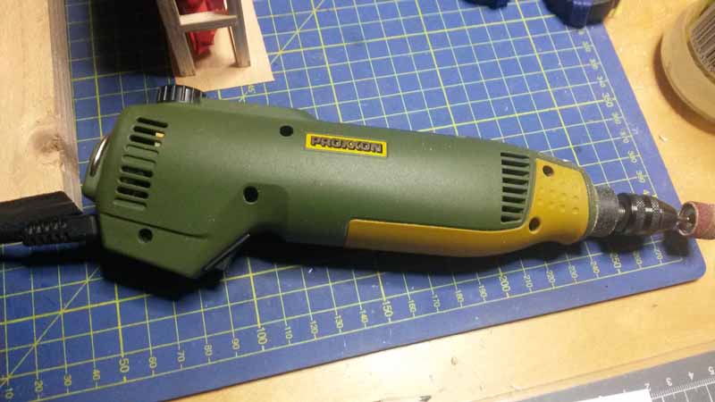

Röler, gerne verrate ich nochmal, welch Arbeitsgerät ich verwende. Wobei von Powerfräse nun wirklich nciht die Rede sein kann!
Hierbei handelt es sich um den kleinsten bzw. günstigsten Bohrständer von Proxxon - den "MB 140", den Koordinatentisch "KT 70", welcher der kleinste aus dem Sortiment ist und den Feinbohrschleifer "FBS 240 E". Dieser ist wohl eher als Mittelklasse anzusehen.
Als Werkzeuge kamen ausserdem noch ein 15 Jahre alter Kugelkopffräser und eben der abgebrochene 0,5mm Bohrer zum Einsatz. Das verwendete Holz ist Birne von Arkowood.

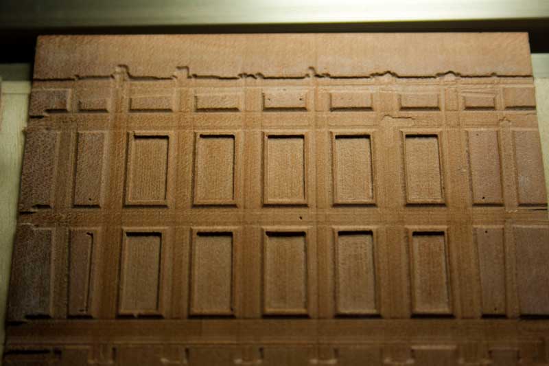

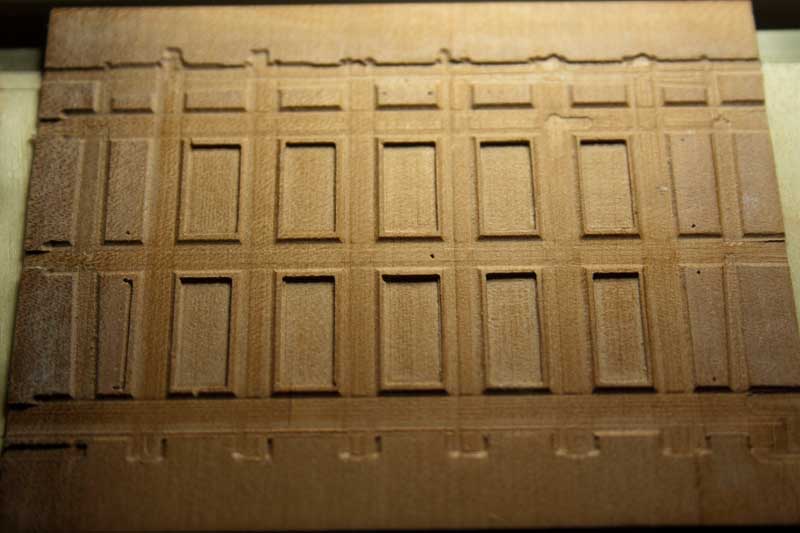

Nun kommt aber eine Überraschung.
Ich weiss Eure Begeisterung sicher zu schätzen, aber um ehrlich zu sein, bin ich mit dem Ergebnis wenig zufrieden.
Aber um halt auch Fehlschläge zu zeigen, wollte ich Dies trotzdem posten.
Um es kurz zu machen, das Teil wandert in die Tonne! :pfeif:
lg Mickey

1 693
Samstag, 15. November 2014, 17:18
Hmm, beim betrachten der Bilder fällt mir gerade mit entsetzen auf, dass meine Werft wohl der Röler'schen Entropie anheim gefallen ist. :whistling: :whistling: :whistling:
Im Bau: Black Pearl
Im Bau: H.M.S. Triton

1 695
Samstag, 15. November 2014, 18:41
Hallo Mickey,
mal als Denkanstoß von mir folgende Möglichkeit das Ganze anzugehen:
Denkbar wäre, das Bauteil zweilagig aufzubauen. Die zweite Lage wird so aufgeleimt, daß die Innenseite der Kassetten nicht gefräst oder nur mit einem Umlauf nachbearbeitet werden müssen. Danach würde ich die Außenseiten profilieren und dann mit einem größeren Fräser die Zwischenräume bearbeiten. Wichtig beim Kurbeln am Kreuztisch ist, daß Du nur in eine Richtung arbeitest, damit durch das Spiel der Spindeln Dir nicht Deine Maße ungenau werden.
Matthias
1 696
Samstag, 15. November 2014, 18:54
immer noch besser als Morbus Röler!
bin schon gespannt, was als nächste kommt.....
die Viröler-Taxonomie???
1 697
Samstag, 15. November 2014, 22:42
Guten Abend die Herren. Von Damen kann man ja leider trotz Christstollenzeit nicht reden.
Johann, ich danke Dir sehr! :D
Auf normalem Augenabstand finde ich das Teil auch noch ganz gelungen. Schaue ich etwas genauer hin, sehe ich nur Brennholz. :verrückt:
Matthias, das ist natürlich gleich wieder Info mit Goldwert! 8o
Wäre ich auch gar nicht drauf gekommen, dass die Spindel ein Spiel hat. Es mag zwar unmerklich gering sein, aber dennoch sicher vorhanden - insbesondere wenn man im 0,01mm Bereich arbeitet.
Erklärt somit auch einige rätselhafte Paux Pas, welche ich mir bislang nicht erklären konnte...fehlt einfach die Erfahrung. :doof:
Werde ich in jedem Fall in Zukunft berrücksichtigen - da ist wieder umdenken gefragt! :D
Lieben Dank für den Tipp!
Röler, ach Röler. Ein wenig Necken wird doch erlaubt sein, oder? :D
Nach Schmidt's gelungener Vorlage musste doch einfach etwas folgen... :bussi:
lg Mickey

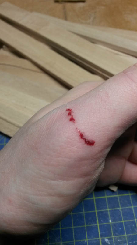

1 700
Dienstag, 30. Dezember 2014, 22:35
:heul: :heul: :heul: Doin' it... "Röler-Style" :heul: :heul: :heul:
Im Bau: Black Pearl
1 701
Dienstag, 30. Dezember 2014, 22:45
oh my goooooooooooood!!!! rieeeeeeeechsalz! das ist ja schlimmer, als alles was ich bisher hatte!!!! ;( :rrr: :heul:
1 702
Dienstag, 30. Dezember 2014, 23:17
Grausam nicht wahr? ;(
Zum Glück nur mit der manuellen Dekupiersäge erwischt und nicht mit der Maschine!!! :doof:
Im Bau: Black Pearl
1 703
Mittwoch, 31. Dezember 2014, 08:16
Au Weia :wink: :wink: :wink:
Das sieht ja verherend aus. Ich wär für amputieren....macht doch keinen Sinn mehr, so! :!! Die Richtung hast du ja schon...brauchst nur noch durchsäbeln :D . Ernst beiseite. Deine Fräsergebnisse...JO...wo soll ich da meckern....keine Chance...voll geil... :thumbsup: :thumbsup: :thumbsup:

1 704
Donnerstag, 1. Januar 2015, 13:26
... OMG ...
... ich hoffe es ist kein Blut auf´s Modell gekommen ;-)
Alles Gute, XXXDAn
1 705
Donnerstag, 1. Januar 2015, 17:46
....das hätte er ja sicher (mit wonne) ?( gezeigt.......oder? ich hoffe er heilt derweil und hat seine geschickten fingerchen bald wieder am start!!!
1 706
Donnerstag, 1. Januar 2015, 18:21
Ein frohes Neues wünscht der schwer verwundete Mickey! :rolleyes:
Ich hoffe ihr seid Alle gut in's neue Jahr gerutscht?
Ich danke für's Beileid. An amputation habe ich auch gedacht allerdings konnte ich Weichei mich nicht dazu durchringen. ;(
Matthias, danke für's Lob! ^^
Dafi, nicht doch! Eher würde ich einen Perser voll bluten!
Andererseits könnte ich dann, ebenso wie Aubrey und auch Röler behaupten, ich sei mit dem Schiff beinahe verwandt... :thumbsup:
Röler, na klar hätte ich das gezeigt! Ich kann Euch aber beruhigen. Die Pearl war nichtmal in der Nähe.
Das Ganze ist beim Sägen von großem Holz zu kleinem Holz passiert...um genau zu sein, habe ich vorbereitend auf ein kleines Nebenprojekt Holz zugeschnitten.
