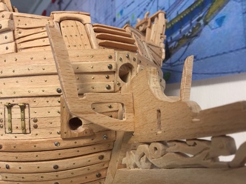

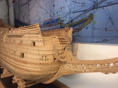

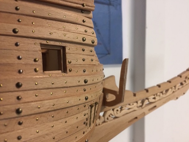

Hallo Ray, Toll das Du Dich übereden lassen hast. Es passt besser zum Gesamtbild. Klasse.
Gruß Frank
1 682
Montag, 8. Oktober 2018, 10:53
Moin Ray,
Ein weiser Entschluss, den du da getroffen hast, zum Glück, denn nun passt es einfach auch zu deinem Stil. Es sieht so einfach harmonischer aus, wie aus einem „Guss“ halt. :thumbsup:
1 683
Montag, 8. Oktober 2018, 10:58
Hallo Ray,
das ist jetzt die beste Lösung. :ok:
Jetzt passt wieder alles zusammen.
Klasse!
Mit freundlichem Glückauf
Jürgen

Das bessere ist der Feind des guten...
1 685
Montag, 8. Oktober 2018, 18:44
Besten Dank für die Bestätigung.
Dann habe ich letztendlich ja noch alles richtig gemacht.

1 686
Montag, 8. Oktober 2018, 19:17
sieht sehr gut aus und absolut stimmig!
Gruss Jürgen
Im Bau : HMAV Bounty 1787 (ehemals Bethia) 1/60 weiter gehts....
1 687
Dienstag, 9. Oktober 2018, 07:16
da ist er wieder, der echte Ray! Das passt deutlich besser ins Gesamtbild.
Und das Dafi Recht hat, zeigen deine Bilder ... :ok: :ok:
1 688
Dienstag, 9. Oktober 2018, 21:27
Danke Jürgen und Ingo,
dann werde ich mal unter dem Motto weitermachen: "Never change a winning team".

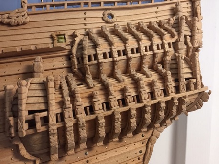

Hallo Leute,
mal wieder ein kleines Lebenszeichen von mir.
Habe in mühsamer Kleinarbeit in den letzten Wochen den Tipp
von Alexander (ein von mir hochverehrter VASA-Modelbauer aus einem anderen Forum) umgesetzt,
und die Augenhöhlen meiner Figuren verschlossen.
Durch die nun mehr oder weniger erhabenen Augäpfel erscheint das ganze
Schnitzensemble in einem anderen Bild.
Über das Ergebnis kann man sicherlich wie immer streiten.
Mir gefällt es so persönlich etwas besser.
Nun kann es endlich am Bug weitergehen, sofern die Zeit es erlaubt.

Hallo Ray!
Imposant, erstklassige Arbeit!
Hofi
1 691
Dienstag, 6. November 2018, 11:29
Moin Ray,
ich schließe mich an, gefällt mir besser ... :ok:
Beiträge: 1 196
Realname: Markus
Wohnort: Mitte der Kugel
1 692
Dienstag, 6. November 2018, 17:52
Aha.... ich habe es ja immer schon gewusst, das die da nicht nur zur Zierde da hängen.
Die haben Ruder bekommen um noch schneller zu werden... :lol: :lol: :lol:
Das ist aber ein altmodischer Heckantrieb...
Spaß beiseite...sieht echt klasse aus Ray...war ja schon lange nicht mehr in Deinem Bericht. :thumbsup: :thumbsup:
Beiträge: 1 082
Realname: Björn
1 693
Dienstag, 6. November 2018, 20:13
Toll, toll, toll - Glubschaugen!!! :baeh: :baeh: :baeh:
Sieht ja aus wie bei Asterix - Stichwort ägyptischer Hypnotiseur
Um wieder ernst zu werden: ich find´s so auch besser. Sieht einfach stimmiger aus.
1 694
Dienstag, 6. November 2018, 20:35
Sehr schön,so gefällt mir auch besser!
Gut gemacht :ok:
Gruss Jürgen
1 695
Mittwoch, 7. November 2018, 07:39
Moin Ray,
Schön das du wieder da bist, hoffe du hattest einen geruhsamen Urlaub. Die Augenlöcher zu verschließen war eine sinnvolle Maßnahme, jetzt sieht es nicht mehr nach einer „Totenkopf“ Galerie aus, ist ja auch kein Piratenschiff, oder? :abhau:
1 696
Mittwoch, 7. November 2018, 14:42
Besten Dank an Alle,
ja, sehr schöner Urlaub gewesen. Aber auch genau so schön, wieder hier zu sein.
1 697
Freitag, 9. November 2018, 18:44
Hallo Ray,
ich hoffe du hattest einen erholsamen Urlaub.
Das ist ja eine ganz schöne Zahnstocherorgie.
Ich bin aber noch am schwanken, ob ich die Figuren so wirklich
besser finde. Glubschaugen oder Augenhöhlen?
Ich denke das man das nur in Natura wirklich entscheiden kann.
Aber wichtig ist nur, das es dir so gefällt.
Es ist und bleibt ein einzigartiges Modell. :ok: :ok: :ok:
Also immer weiter so.
Jürgen

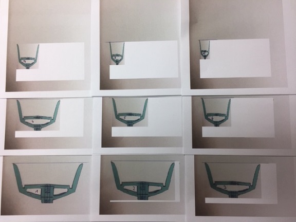

Hallo alle zusammen,

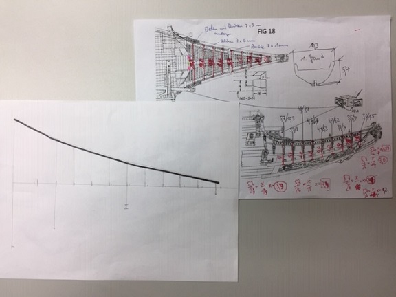

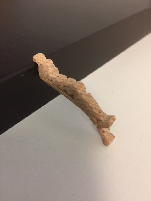

mittels Strahlensatz und Prozentrechnung wurden nach alt her gebrachter Art dieAbmessungen der Gallionsspanten ermittelt.
Die moderne Computertechnik half dann beim Herstellen der Sägeschablonen.
Und letzten Endes entstand dann durch ehrwürdige Handsägearbeit der ersteGallionsspant aus einen Buchenholzbrettchen.
1 702
Freitag, 16. November 2018, 07:15
Moin Ray,
Saubere Arbeit und Respekt, vor deiner handwerklichen Kunst, nur eine Frage (von einem Unwissenden) hast du diesen ersten Spannt geteilt, um ihn ein zubauen?
Ich wäre ohne Computergrafik aufgeschmissen, bei den meisten meiner Modellarbeiten. :grins:
1 703
Freitag, 16. November 2018, 07:52
Moin Ray,
einmal mehr sehr schöne Arbeit, und
[...] ehrwürdige Handsägearbeit [...]
ist mit die schönste Form von Arbeit ;)
1 704
Freitag, 16. November 2018, 13:02
Danke Euch Beiden,
ja Bernd,
der erste und auch der zweite Gallionsspant werden mittig geteilt und dann von beiden Seiten her eingeklebt.
1 705
Samstag, 17. November 2018, 08:08
Moin Ray,
Ah ja, so in etwa hatte ich mit das schon gedacht, danke für deine Antwort und der Erklärung dazu. :five:

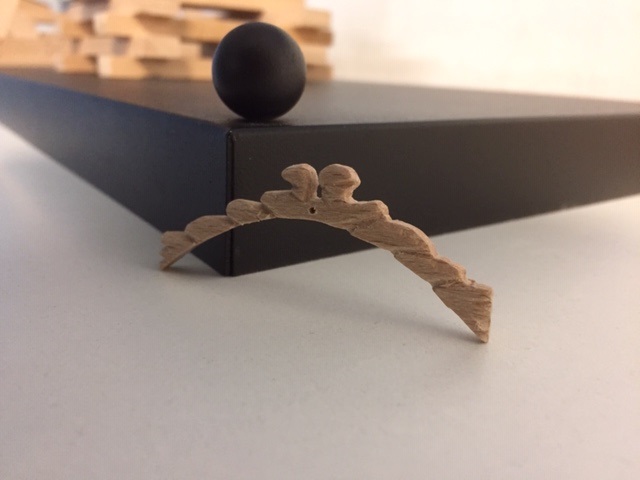

ein aufmerksamer Modellbauer hat mich auf die fehlende Bekrönung am Spiegel aufmerksam gemacht.
Vermelde: Nachbesserung erfolgt, Fehlteil gefertigt und montiert. :)
Beiträge: 1 082
Realname: Björn
1 708
Dienstag, 20. November 2018, 18:53
Hallo Ray,
jetzt, wo sie dran ist merkt man, dass sie fehlte.
Dein Schiffchen ist aber auch immer wieder zum verlieben...
Beste Grüße,
Björn
1 709
Mittwoch, 21. November 2018, 12:49
Also ich habe mir das Bild nun schon 3x angeschaut und suche, suche und suche, aber ich finde es einfach nicht :nixweis:
:heul: ich bin blind.
... 5 Minuten später ....
...jetzt hab ich´s .
1 710
Donnerstag, 22. November 2018, 08:03
Moin Ray,
Mir ist da gar nicht aufgefallen, das etwas fehlen könnte, aber wie gewohnt von dir, klasse gemacht. Man weiß so wieso nicht wo man da am Heckspiegel (?) zuerst hinschauen soll, weil die Fülle der Details einfach nur überwältigend ist.
