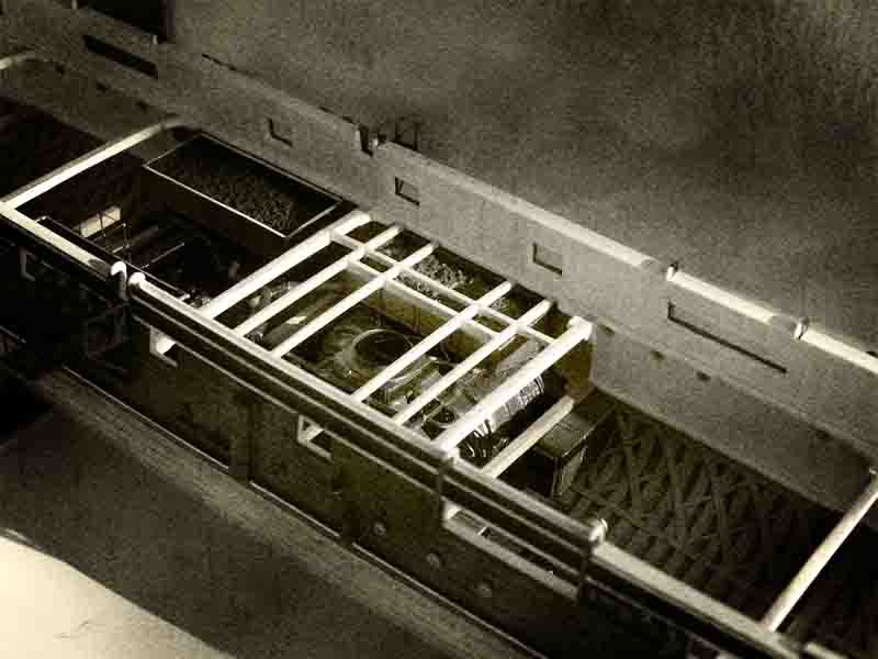

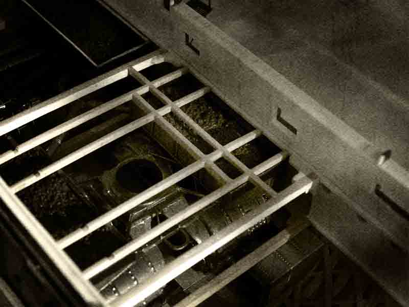

dear fellow schifflesbauer,
da heute kurzzeitig die sonne schien, habe ich meine körry geschnappt und aufn balkon,
schliesslich will ich euch ja kurz meine nachtarbeit präsentieren und WARUM ich heute rücken habe!
wie erwähnt, habe ich die ersten scheerstöcke eingebaut und musste feststellen, dass ich auch mit holz immer besser zurecht komme.
alles schön nachrecherchiert bei herrn reed....
und zum schluss auch einmal wieder mit münze......ist ja eigentlich albern aber manchmal wurde ich ja schon danach gefragt!!!
muss wieder flitzen...mittagspause ist vorbei....
LG der rolamd

Moin Roland,
bist Du sicher, dass die Carlings (Scheerstöcke) die gleiche Stärke wie die Decksbalken haben?
Bei englischen Schiffen (die zugegebenermaßen rund 100 Jahre älter sind) sind die Carlings dünner als die Decksbalken.
Gruß Christian
1 722
Dienstag, 5. Februar 2013, 19:23
nabend christian, das ist auch bei der guten körry so! ich muss mich noch um die kanten kümmern. durch das glattschmirgeln
wirken die balken breiter als sie sind. der nächste schwung bilder wird's wohl klären!
allerdings verhält sich das mit den decksbalken über dem maschinenraum generell etwas anders. dort sind die scheerstöcke, wie
überall 30 cm, die decksbalken 35cm. im übrigen bereich sind die decksbalken 40 bzw 45 cm....
im bereicht des später hinzugefügten poopdecks ist nochmal alles anders.....ich hoffe ich bekomme das alles geregelt!!! :D
LG der roland

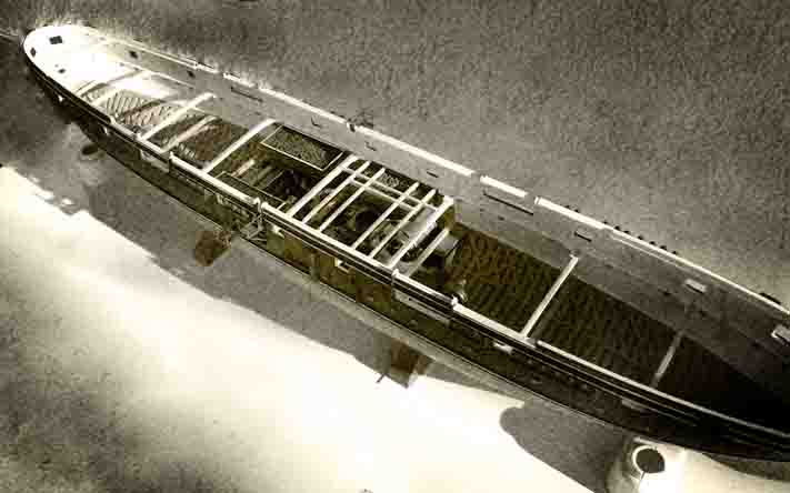

Mittwoch, 6. Februar 2013, 20:25
Weichei-Productions proudly presents:
Eine Produktion von und mit dem Röler...
Sun Pics! 8o

1 725
Mittwoch, 6. Februar 2013, 22:11
von wegen....beinharte mickey-kunst!
danke mickey.....pic-pic hurra
LG röler und die olle körry
1 726
Mittwoch, 6. Februar 2013, 22:55
Eines fernen Tages, in vielen vielen Jahren, werden Modellbauergenerationen Mickeys Bilder als historische Referenzaufnahmen verwenden, und keiner weiß mehr, dass es eigentlich mal "bloß" ein Modell war... ;)

nabend zusammen,
heute war ich den ganzen tag auf der werft. bin weder ins badezimmer, noch zum einkaufen gekommen.
man könnte jetzt meinen, die körry sei halb fertig aber mehr als 4 weitere decksbalken und weitere scheerstöcke
habe ich nicht geschafft. allein die richtige positionierung der balken und dann diese ahnung einer wölbung :cracy:
für die scheerstöcke hat sich die abklebemethode bewährt, also werde ich auch weiter so verfahren
desweiteren hat man immer einen guten überblick, wie ein 'mögliches' deck später einmal aussehen 'KÖÖÖÖÖÖNTE'
nicht viel neues also aber tagesaktuell!
euch einen schönen abend....
bis morgen....grüsst
der roland
