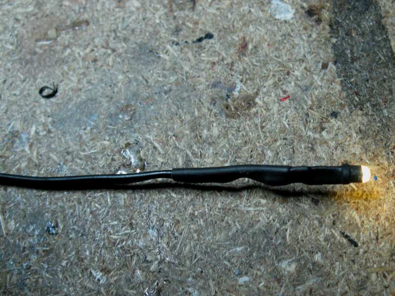

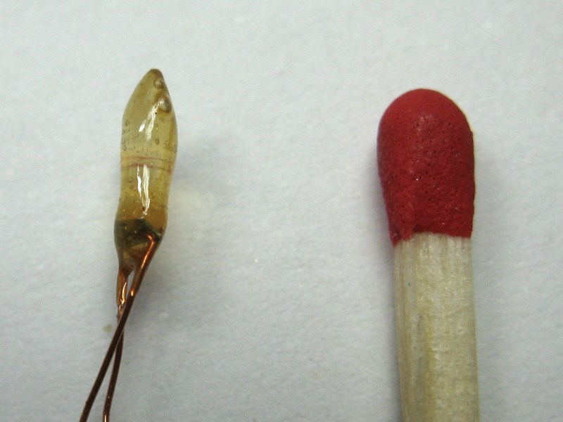

So, heute hab ich hauptsächlich mit verschiedenen Widerständen herumprobiert um die richtige Helligkeit und "Flackerdezentheit" :cracy: hinzukriegen. Dann bin ich in die Massenprodukttion eingestiegen und hab mit den Flammen für die anderen beiden Laternen angefangen ;). Eine SMD-LED hab ich dabei jetzt doch beim Löten verbraten, zum Glück kosten die Dinger nur Centbeträge und ich hab mir gleich 10 Stück schicken lassen :whistling:.
Ein Bild hab ich noch für euch und zwar habe ich die Flamme noch ein bisschen zurechtgeschmirgelt und, da mir das Licht zu weiß war, das Ganze dann noch in gelben Klarlack (Revell KLAR 730) gedippt, jetzt passt´s.
Ich wollte euch auch noch ein Bild zeigen, wie´s leuchtet aber auf dem Foto kann man den Farbunterschied nicht erkennen. Funzelt auf jeden Fall jetzt schön gelblich :D.

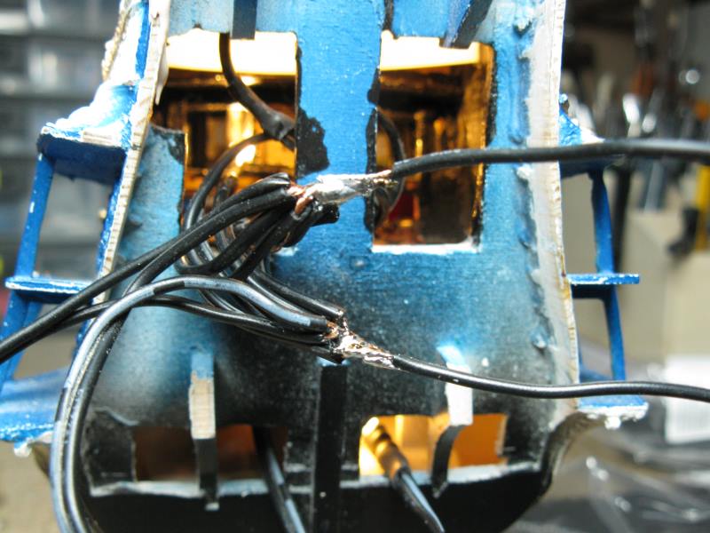

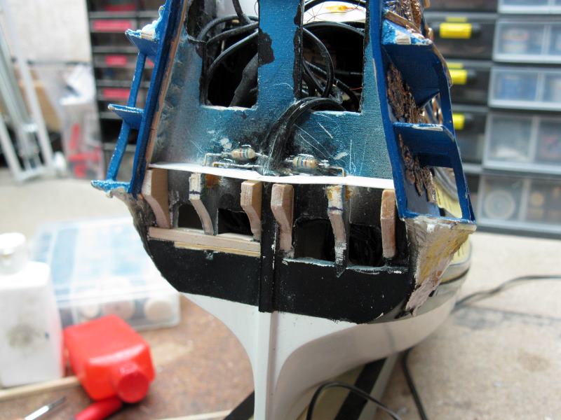

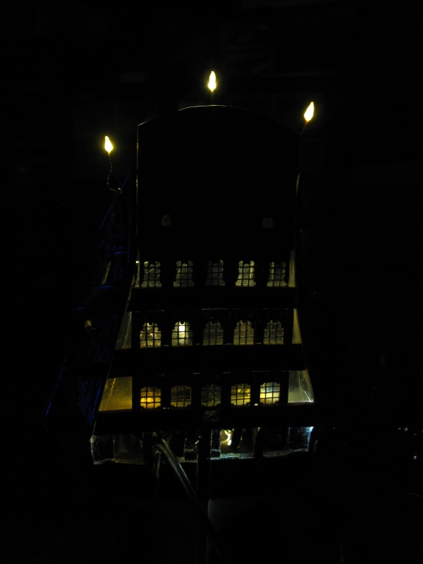

So, eine Woche voller Ärgernisse geht zuende, jetzt hab ich mich endlich aufgerafft auch mal wieder was zu schreiben. Ich weiß schon gar nicht mehr, wo ich zuletzt war ...ach ja, die Flammen. Also die Ansteuerung der Flammen funktioniert genau so wie bei der Laterne im Bug, nur mit dem Unterschied, dass hier das Flackern wesentlich dezenter ist. Man merkt eigentlich erst, dass da was flackert, wenn man es etwas länger anschaut. Das ist aber gewollt und gefällt mir so am besten. Nachdem ich die Steuerungen fertig hatte, noch schnell die Flammen drangelötet und dann zum ersten Test mal provisorisch angeschlossen und...öhm...eine Flamme leuchtet, die anderen beiden nicht ?(. Zudem machte sich ein komischer Geruch bemerkbar, der mich Schlimmes befürchten ließ :(. Und genauso war es auch, aus irgendeinem Grund, den ich bis heute noch nicht nachvollziehen kann, sind zwei der drei Flämmchen durchgebrannt. Warum? Weshalb? Keine Ahnung, eigentlich hätte nichts passieren dürfen. Wenn ich die LED´s verpolt hätte, hätten sie einfach nicht geleuchtet. Ein Kurzschluss war auch unmöglich, da ein 1,5 kOhm Widerstand davorgeschaltet war, wenn sich die Pole berührt hätten, wären die LED`s einfach überbrückt worden, was wieder zum Ergebnis geführt hätte, dass sie einfach nicht geleuchtet hätten. Leider musste ich feststellen, dass dies eine Sache ist, über die ich mich wirklich ärgern kann :bang: :bang: :bang: :motz: :motz: :motz:. Trotzdem tapfer weitergemacht und innerhalb einer halben Stunde waren zwei neue Flammen gemacht, keine Ahnung warum mich das so aufregt :nixweis:. Zur Sicherheit habe ich jetzt trotzdem vor jede LED noch eine Schutzdiode geschaltet. Beim zweiten Versuch hat dann alles einwandfrei funktioniert, na also :whistling:.
Die restliche Beleuchtung ging dann relativ problemlos. Für die untere Backbordjagdkanonenstückpforte (hach ich liebe dieses Wort :love: :verrückt: ) habe ich noch eine LED gebastelt die nur nach vorne strahlt,
hab sie an einem langen Kabel durch den Rumpf geschoben, fixiert und angeschlossen. Jetzt fällt hier auch ein wenig Licht durch, so wie bei den anderen Stückpforten
Für das untere Deck im Heckspiegel hab ich auch noch zwei LED´s eingebaut...
...ein Stück dünnes Poly als Diffusor obendrüber geklebt und nu leuchtet´s da auch raus:

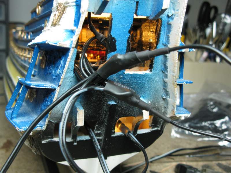

Somit sind jetzt endlich alle Leuchtidioten eingebaut und ich konnte die Verkabelung endlich fertig verlöten:
Okay, sieht jetzt zwar nicht so hochprofessionell aus aber Hauptsache es funktioniert :D. Und mit ´nem bisschen Schrumpfschlauch drüber sieht gar nicht mehr sooo schlimm aus.
Und so konnte ich endlich alle Kabel ins Schiff stopfen :S.
Endlich ist (zumindest äußerlich) Ordnung und es kommt nur noch ein Kabel aus dem Schiff.

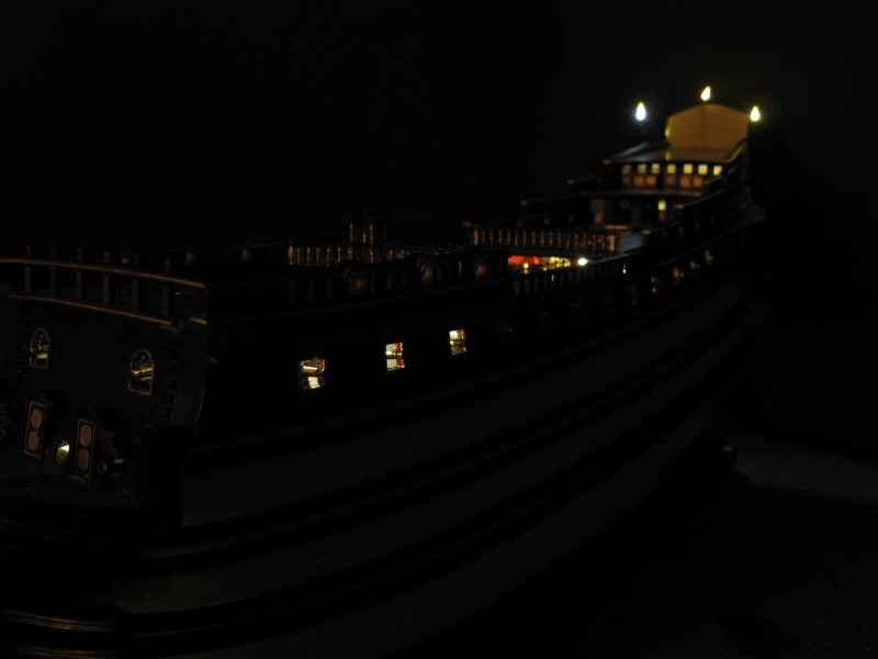

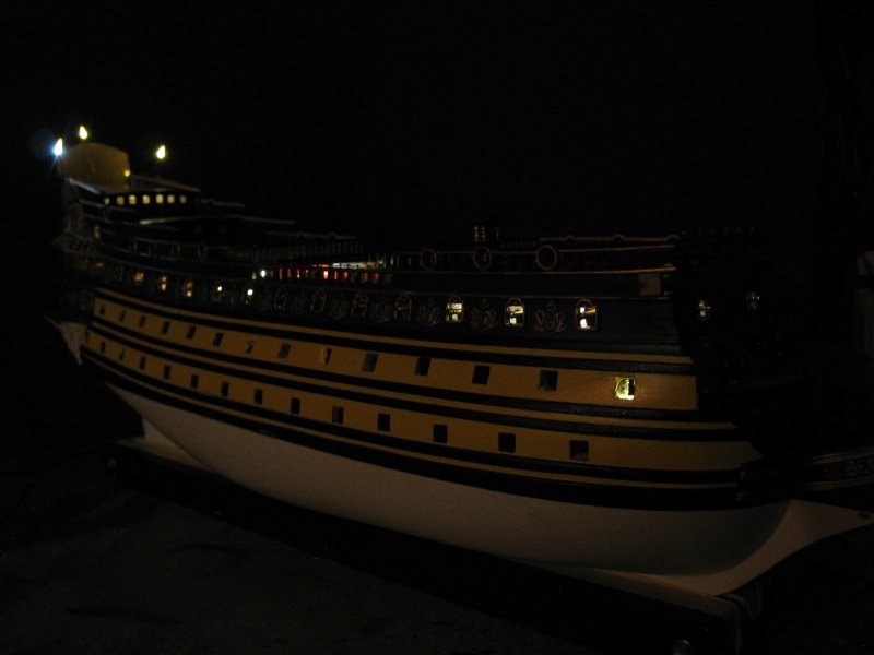

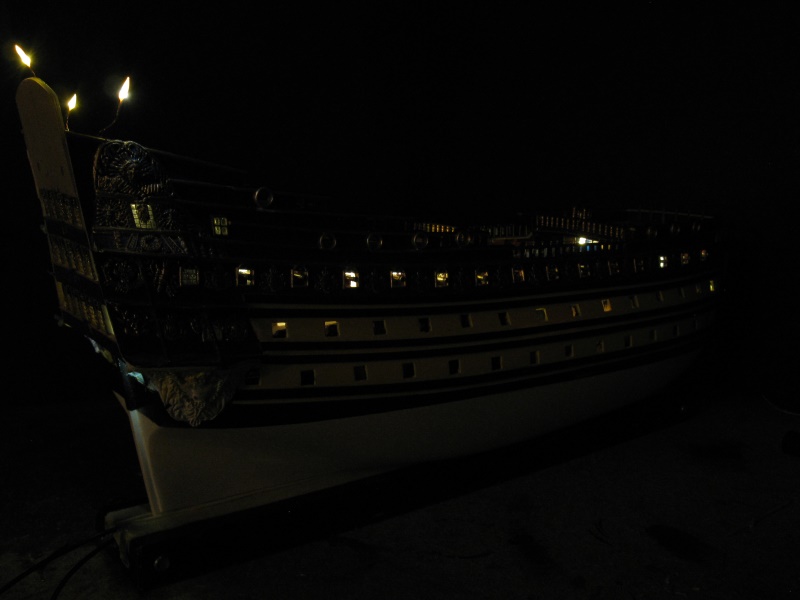

Nachdem jetzt alles verstaut ist und funktioniert, gibt´s auch noch´n paar stimmungsvolle Bilder vom Gesamtlichtkonzept :D.
Und ich bin froh, dass ich mit dieser Elektrosch...e endlich durch bin :motz:. Hiermit lege ich den feierlichen Schwur ab, dass ich nie, NIE wieder ein Schiff nachträglich beleuchte :cursing:. Entweder wird die Beleuchtung von Beginn an geplant und eingebaut oder gar nicht .

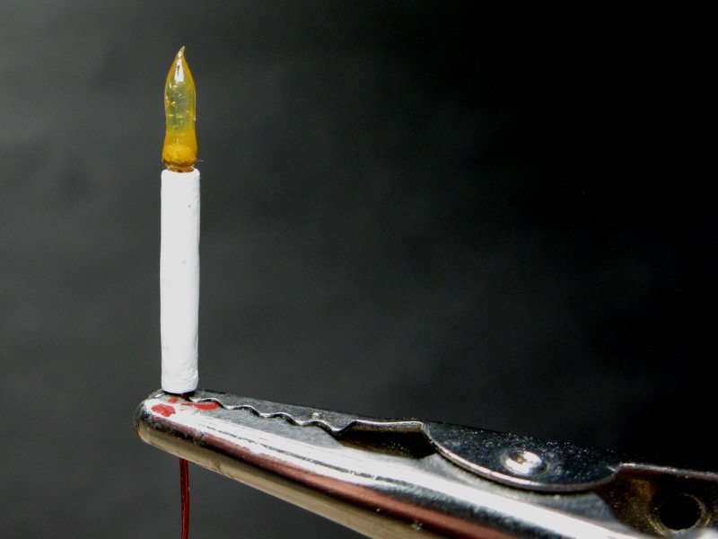

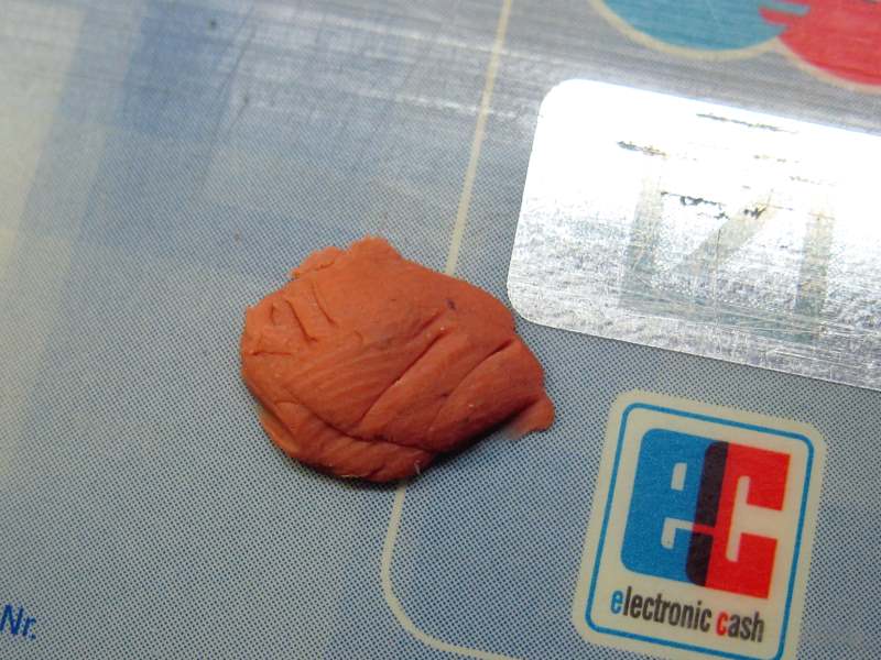

Zum Abschluss hab ich noch eine kleine Anregung für alle, die Schiffe in größerem Maßstab bauen und eine stimmungsvolle Beleuchtung möchten (z.B. Black Pearl Bauer oder so). Ich hab mal spaßeshalber aus einer Flamme eine Kerze gebaut um mal zu sehen, wie so was ausschaut. Dazu einfach ein dünnes Röhrchen genommen, weiß angepinselt und Flamme draufgesetzt, das siehr dann so aus:
Dann die Flamme noch ein büschen flackern lassen, bringt richtig Atmosphäre :rolleyes:.
Diese Kerze wäre jetzt zwar nur was für Schiffe, so in Playmobilmaßstab :D oder so (war ja auch nicht dafür gemacht), man kann das aber auch wesentlich kleiner bauen :).

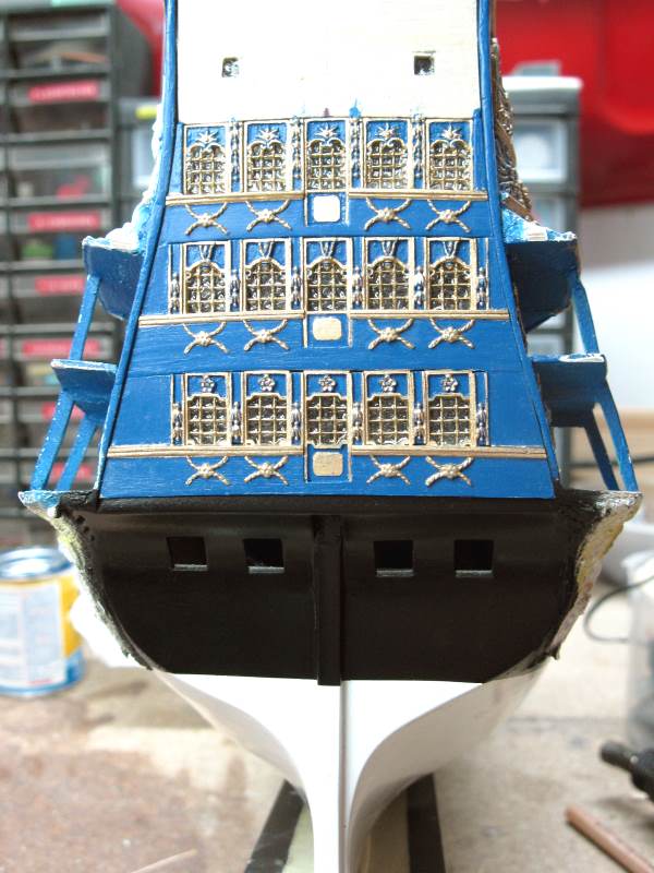

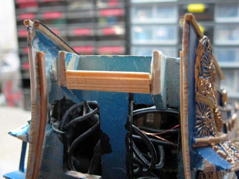

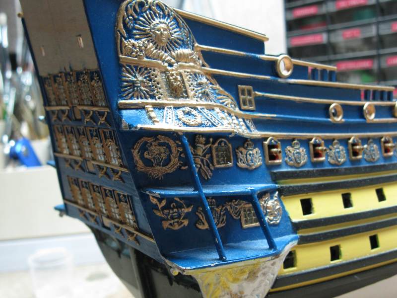

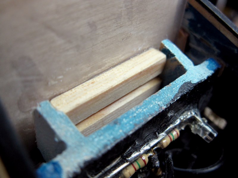

Übers Wochenende bin ich ganz gut mit dem Heckspiegel vorangekommen. Fürs erste soll der noch abnehmbar bleiben, deshalb habe ich mir eine ähnliche Befestigung ausgedacht, wie bei den Galionsregeln. Zuerst mal zwischen die beiden oberen Haltestreben ein Stück 4 mm Vierkantleiste geklebt.
Oben drauf an der Vorderkante noch einmal eine 1 mm Vierkantleiste, damit so etwas wie ein breiter Haken entsteht.
Analog dazu das gleiche auf der Rückseite des Heckspiegels gemacht...
...so dass sich die beiden "Haken" inneinander einhängen können.
Somit sitzt der Heckspiegel jetzt stabil und wackelfrei.
Jetzt ging es ans Füllen der Lücken, also jedes Einzelteil einpassen...
...bis der Achterspiegel sauber in seiner Aussparung sitzt.
Dann schön Farbe drauf, noch´n bisschen Zierrat dran, jetzt kann sich´s schon sehen lassen :D.
Im Zusammenspiel mit den Seitentaschen macht es jetzt schon ziemlich was her, finde ich.
Morgen wird dann die Verglasung fertiggemacht und dann kommen auf die Rückseite des Achterspiegels ein paar Schichten schwarzer Lack, damit alles lichtdicht wird. Bin mal gespannt, wie es dann beleuchtet wirkt.

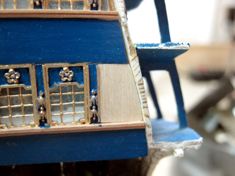

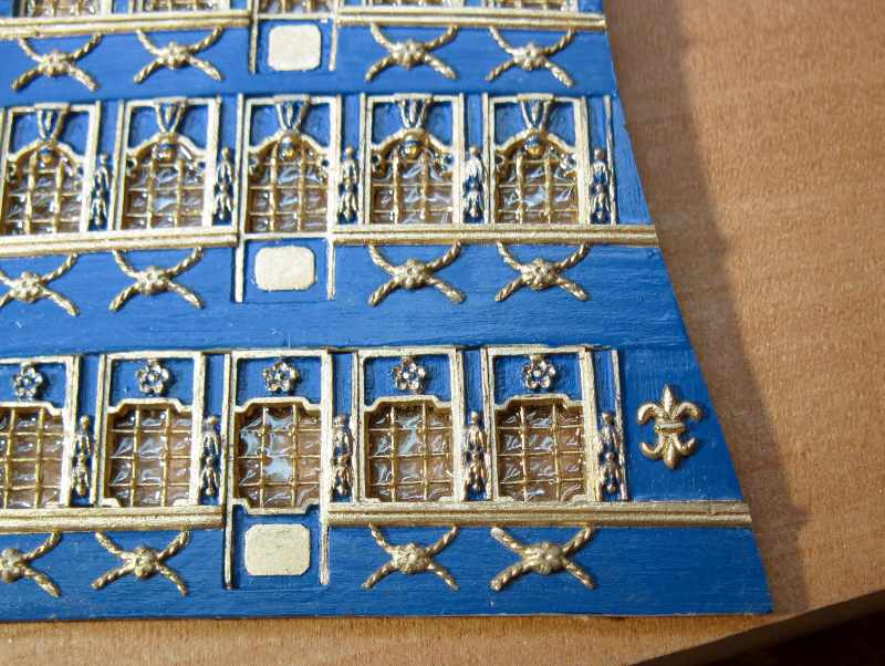

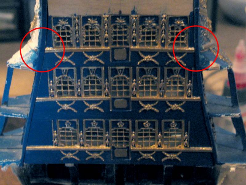

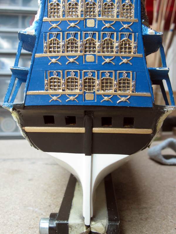

So, jetzt aber zum aktuellen Stand der Dinge. Zunächst mal für alle Bauberichtschreibmuffel hier noch ein gutes Argument PRO Baubericht. Auf den Fotos die man dafür macht, fallen einem nämlich oft Sachen auf, die man direkt am Objekt irgendwie total übersieht. So wie z.B. hier der Versatz dieser Leisten:

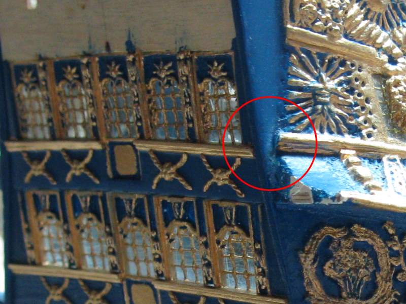

Irgendwie ist mir der Achterspiegel ca. 1,5 mm zu tief gerutscht. Ist mir aber erst auf den Bildern aufgefallen :huh:. Da fragt man sich manchmal wirklich: "Wie konntest Du das übersehen?"
Insofern ist ein Baubericht nicht nur für andere nützlich, sondern hilft einem selbst auch des öfteren :).
Zu korrigieren war das Ganze recht einfach, noch etwas an den schrägen Seiten abgeschliffen, damit der Heckspiegel etwas höher rutschen konnte und schon passt es.
Als nächstes hatte ich dann die spontane Idee, meine Sonne in die Black Pearl umzulackieren:
...neee, ist natürlich die Innenseite des Achterspiegels :D. Zwei Schichten schwarzer Sprühlack drauf, Fenster von den Abklebungen befreit...
...und schon scheint kein Licht mehr durch, wo es nicht durchscheinen soll.

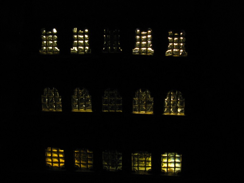

Wie man sieht, habe ich nun auch den Fenstern mit klarem Epoxy wieder die Butzenglasoptik verliehen, mehr hab ich heute nicht geschafft aber morgen ist ja auch noch ein Tag.

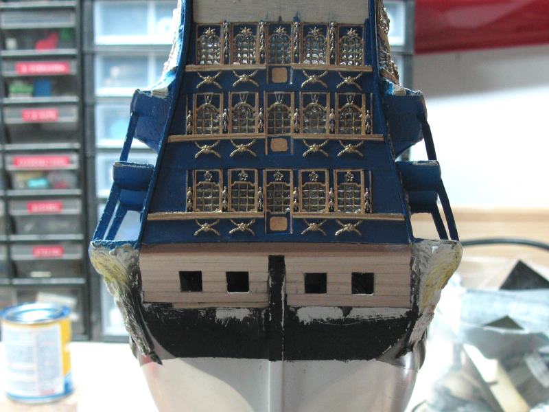

Nach über zweijähriger Bauzeit ist nun endlich einer der wichtigsten Bauabschnitte überhaupt vollendet: Die Beplankung :D.
Als letztes musste noch das Stück unter dem Achterspiegel verschlossen werden. Dazu musste ich erst noch ein paar Streben machen, da bisher auf jeder Seite nur eine eingebaut war. Jetzt sind es auf jeder Seite drei:
Da es bei diesem Modell kein unteres Kanonendeck gibt, musste ich mir hier auch etwas ausdenken, damit später Lafetten reinkönnen. Also habe ich direkt an die untersten Leisten der Beplankung kleine "Plattformen" aus 2 mm Sperrholz geklebt, die diese Aufgabe übernehmen sollen.
Eingebaut sieht´s dann so aus:
Das Beplanken war dann einfach und schnell erledigt.
Zum Schluss noch oben die Anschlussleiste zum Achterspiegel drauf...
...und endlich ist die Bude zu .
Ein bisschen geschliffen und die Stückpforten für die Achterkanonen sind mittlerweile auch schon drin.
Und genügend Licht kommt auch da unten an.
Jetzt muss natürlich noch alles sauber verspachtelt, geschliffen und angemalt werden, dann ist das auch erledigt.

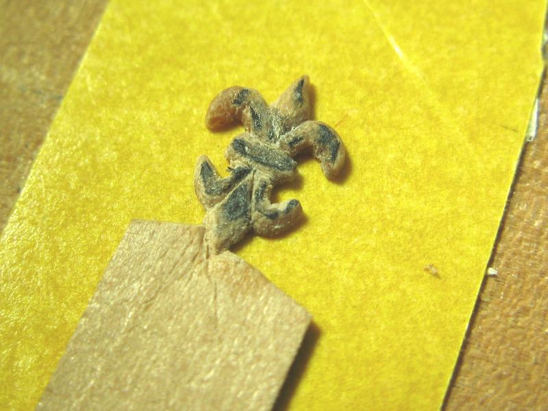

Heute hab ich wieder etwas (hoffentlich) Informatives und (hoffentlich) Unterhaltsames für euch.
Erst mal gings mit dem Heck weiter. Da hat sich nicht allzu viel getan, die Farbe noch ein bisschen geglättet und nachmattiert und zwei Leisten gebaut, drangepappt und golden angepinselt:
Dann hab ich mir gedacht, ich könnt noch etwas mehr Bling, Bling an den Heckspiegel machen. Und zwar hat die Lady, nach dem Bauplan von Sergal, etwas ausladendere Hüften, wie das Modell von Revell. Also mit anderen Worten, der Heckspiegel wird nach unten hin ein ganzes Stückchen breiter, was zur Folge hat, dass zwischen den äußeren Fenstern der unteren Fensterreihe und dem Rand ein ziemlich großer Abstand entsteht.
Das wäre doch noch ein schöner Platz für eine schmückende Lilie, war meine Idee. Da ich heute in Experimentierlaune war und auch Lust hatte zu schnitzen, stellte ich mir also selbst die Frage, kann man so etwas Winziges aus Birnbaumholz schnitzen? Versuch macht bekanntlich kluch :cracy: also mal ausprobieren. Das Ding mal grob auf ein 1,5 mm Birnbaumbrettchen gezeichnet...
...und los ging´s :evil:.
Um´s nicht allzu spannend zu machen, beantworten wir die obige Frage in guter alter Radio Eriwan-Mannier: "Im Prinzip ja aber..." nach zwei Minuten war das erste Holzstückchen abgesplittert X(. Beim Wiederankleben kam mir dann die glorreiche Idee, das ganze Holzstück erst einmal gut mit dünnflüssigem Sekundenkleber zu tränken, was doch sehr hilft :D. Danach ging´s dann ganz gut. Ich hab mir noch zwei einfache aber hilfreiche Schnitzwerkzeuge bei anderen Beiträgen abgeschaut. Dabei handelt es sich um ganz normale Kanülen für Spritzen, einmal unverändert...
...und einmal die Spitze abgebogen.

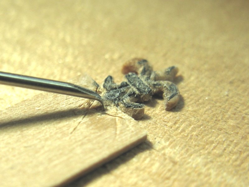

Funktioniert wirklich prima :thumbsup:. Hier mein erstes Schnitzteil kurz vor der Fertigstellung:
Ich musste die Lilie nur noch vom Holzbrettchen trennen und noch etwas nachbearbeiten. Ganz zum Schluss noch mit etwas feiner Stahlwolle glätten und...knacks:
Das winzige Teilchen war natürlich davongeflogen und nicht mehr auffindbar :cursing:. Also wieder ein neues Holzstückchen mit Sekundenkleber drangebastelt und zurechtgeschnitzt.
Ganz zum Schluss noch mit etwas feiner Stahlwolle glätten und...zoing . Diesmal war das Ding in hohem Bogen vom Tisch geflogen :bang:. Somit hätte das letzte Bild auch wirklich das letzte Bild von dem Teil sein können. Es grenzt für mich schon an ein echtes Wunder, dass ich es auf dem schmutzigen Korkboden, der bei mir in der Werft liegt (und auch noch fast die selbe Frabe hat, wie das Holzteil :roll: ) tatsächlich wiedergefunden habe . Und so wurde mir doch noch der Erfolg zuteil, mein erstes Schnitzwerk das erste mal an seinen späteren Platz zu legen :D.
Nur...jetzt noch ein Zweites zu schnitzen, nach alldem, das wäre für meine Nerven zu viel gewesen. Da ich aber immer noch in Experimentierlaune war und mir eine Silikonform für einen Abguss zu aufwändig gewesen wäre, versuchte ich es mal mit dem hier:

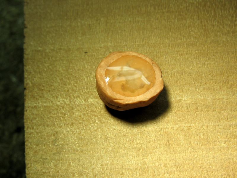

Ja ich weiß, damit macht man eigentlich keine direkten Abgüsse aber was soll`s :nixweis:. Wer wagt, gewinnt :thumbup:. Also Schnitzteil auf ´ne alte Scheckkarte gelegt, das Zeuch schön weichgeknetet und druffgedrückt :evil:.
Und tattaaaaa, das Schnitzteil ließ sich auch tatsächlich herauslösen .
Dann nur noch ein paar Tropfen Resin rein und...
...ob´s was geworden ist werden wir dann morgen sehen :baeh:.
Zur Belohnung für den ganzen Stress durfte ich dann noch die Lilie vergülden...
...und eeeendlich an seinen Platz kleben.
So nu is aber auch gut für heute :wink:.

Hallo Mathias!Ich hab auch schon einige sachen mit Plastelin abgeformt gerade so kleine teile, da geht das wunderbar ich werd es auch für alle lilien die ich auf die Stükpforten setze verwenden.
Ansonst wie immer eine Hammergeile arbeit die du uns da wieder zeigst.

Beim Plastilin ist nur wichtig daß es Schwefelfrei ist, sonst härtet das Resin nicht aus, und wird klebrig.
Beiträge: 2 405
Realname: Matthias
1 769
Donnerstag, 13. März 2014, 11:03
Interessant, das wußte ich noch nicht. Danke für die Info :thumbsup:. Zum Glück scheint das bei meinem Knetzeugs der Fall gewesen zu sein, denn dass Resin ist ausgehärtet :D.
Jetzt kann ich die zweite Lilie auch fertig machen.
