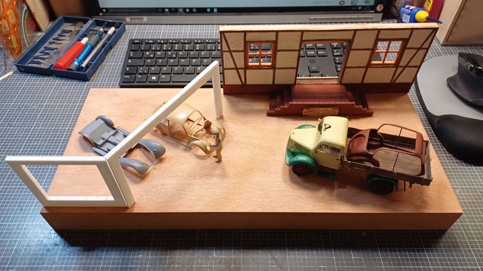

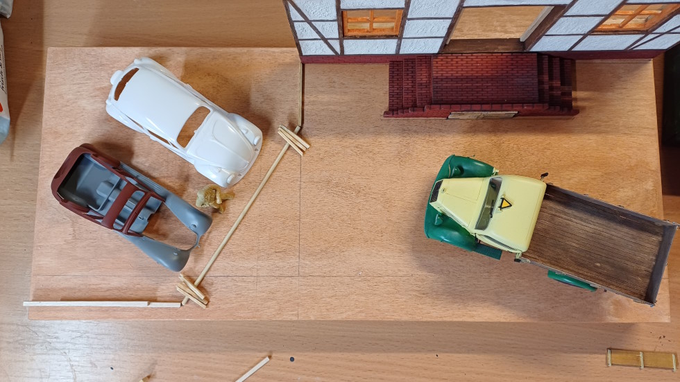

So genug gesabbelt. Gestern ist nicht viel passiert. Ich konnte nur die Idee von Wolle aufgreifen und schnell noch eine Stellprobe machen, dann musste ich zum Prüfungs-Elternabend. Verdammt, jetzt kommt mein Bengel auch schon aus der Schule :S
Ja, so könnte das was werden:
Mit beiden Autos in der Garage wird es aber arg eng:
Vielleicht, wenn ich die vordere Wand bis auf 5mm an den Rand ziehe, wobei ich eigentlich ungern vorne gleich mit einer Wand beginnen würde, lieber ein - zwei Zentimeter Rand:
Aber wenn der Käfer nicht auf dem Dio wäre, er war ganz am Anfang ja gar nicht eingeplant, wäre es jetzt auch nicht schlimm. Vielleicht passt er ja doch irgendwie, irgendwo. Wir werden sehen 8) Morgen bin ich wieder im Home-Office, dann kann ich die Stellprobe neben mir parken und nochmal ein wenig "dran entlang denken". Der einzige Vorteil wenn man zu Hause im Keller arbeiten muss ;)
Der 3te Wagen kann dann auch unterm offenen Tor stehen (spart Platz)
Ich hatte an ein Tor wie dieses gedacht, allerdings alle Teile zu einer Seite geklappt (anti-symmetrisch ;) ):
Quelle: Heiko aka Hamburger Jung
Ich werde auf jeden Fall mal die erste Wand konstruieren, die vom Haus nach vorne. Die kann ich dann schon mal drucken und dann sehen wir wie es weiter geht, ihr aber erst beim nächsten Mal ;)

die letzte Stellprobe gefällt mir richtig gut so paßt das.
Wenn Du jetzt noch eine Tür direkt von der Treppe zur Werkstatt einbaust läuft man auch nicht gegen eine Wand.
Den Schwenkbereich der Torflügel muss man jetzt natürlich noch im Auge behalten.
Linke Seite sehe ich kein Problem, hier kann die Tür voll geöffnet an der Wand liegen. Da hat es auch einen Sinn das Du die Wand nicht bis an die Kante setzen willst.
Rechte Seite ist da schon wieder schwieriger da hier der Schwenkbereich definitiv gegen die Treppe läuft.
Also Deine Idee mit der Falttür hat da schon Sinn...

Doch ein Rolltor nach oben?
Hast keine Probleme auf dem Hof :smilie:

Eine Zweiautowerkstatt fast so wie auch von mir vorgeschlagen, hier nur schräg gebaut. Das passt schon mit dem Käfer, dann ist der Benz auch nicht so einsam.
Da es im Grunde ja eine Garage ist würde ich ein übliches Schwenktor einbauen. Natürlich offen damit man einen Einblick hat, dann wäre auch dein erlebtes Schaufenster nicht unbedingt nötig.

die letzte Draufsicht mit den zwei Wagen in der schrägen Werkstatt, die kommt schon gut. Wobei ich aus Platzgründen ebenfalls zum Rolltor tendieren würde. Dann rutschst Du beide Autos ein kleines Stückchen nach hinten, versetzt die vorderste Wand, die vorne an den Rand des Dioamas stößt ebenfalls nach hinten, einen Zentimeter oder so, und setzt vor diese Wand noch was dran. Sträucher, Gerümpel, ein paar aufgeschichtete Holzbretter, so was. Damit knallt die vordere Seite des Dioramas mit der Wand nicht so rein sondern bietet einen Übergang zur Szenerie.
Möglich wäre auch, dass eines der beiden Werkstattautos mit offener Motorhaube und halb auf dem Hof stehend dargestellt wird. Das hintere, dann können beide Modelle gesehen werden und gleichzeitig wirkt das (wahrscheinlich) nicht mehr so gedrängt und es kommt Leben ins Bild. Weißt Du was ich meine?

wenn du die beiden Autos so aufstellst finde ich das unrealistisch weil man dann nicht mehr zum reparieren rankommt.
Es ist zu wenig Platz dazwischen. Da kann Niemand mehr hantieren.

Moin Moin,
vielen Dank an euch alle für die Tipps, Hinweise und auch Lob :hand:
[..] Den Schwenkbereich der Torflügel muss man jetzt natürlich noch im Auge behalten. [..]
Also ein großes zweiflügliges Klapptor wird es definitiv nicht geben. Entweder die Falttüren, oder ein Rolltor.
Ich denke damit meinst Du so ein Tor, wie man es von Garagen kennt. Schwenkt / Klappt / Rollt nach oben hin auf.
Den LKW finde ich sehr gut gelungen, die Farbgebung ist echt super, bei mir hätte er allerdings mehr "Gebrauchsspuren".
Danke :hand:
Tjore Repkjorson, der Inhaber der Werkstatt, nutzt den Wagen für Kundenbesuche. Es ist also seine fahrende Visaitenkarte. DIe lässt man nicht vergammeln sondern pflegt sie. Ein bisschen kommt noch, aber sehr sehr dezent.
Ein paar Stellproben als Entscheidungshilfe:
Ich habe mal die schräge Wand auf einen Winkel von ~60° gedreht anstelle der vorherigen 45°. Dadurch gewinne ich ein wenig Platz in der Garage:
Dann mal ganz grob aufgeklappte Falttore mit je drei Hölzchen dargestellt. Dirk hat hier absolut recht wenn er sagt:
Stimmt:
Wenn die Tore nach außen öffnen und zusammenfalten, dann habe ich zwar ein bisschen mehr Platz, aber einen dicken "Sichtblocker" vor der Garage (Zumal die Hölzer auch nur ca. die Hälfte der Faltteile haben):
Also treffe ich jetzt mal eine Entscheidung: Rolltor, 60° Wand, hinten am Haus Türbreite, vordere Wand ca. 1cm vom Rand weg. Dann sieht die Sache so aus:
Zeitgleich zum Schreiben dieses Posts kam die Idee von Ulrich:
Ungefähr so:
Ich werde wohl den Käfer ein wenig nach vorne ziehen, allerdings mit geschlossener Haube, der ist dann die zweite Visitenkarte von Tjore ;)
Am Wochenende werde ich mich jetzt mal an die Konstruktion der Wände machen, damit ich da anfangen kann zu drucken. Für die vordere Wand halte ich mir aber die Option mit dem Schaufenster offen. Warum? Mir gefällt die Idee einfach und unsere Mechaniker (vielleicht auch noch eine Mechanikerin) stört es nicht, wenn man ihnen zuschauen kann. Des weiteren spiele ich mit dem Gedanken, die Treppe zu halbieren. Die Stufen zur linken Seite, Richtung Werkstatt, würden dann entfallen. Aber das ist bis jetzt nur eine ganz vage Idee ganz weit weg am Horizont, weit im Norden, hinter Finnland :lol:
Wie es weiter geht, seht ihr dann beim nächsten Mal.

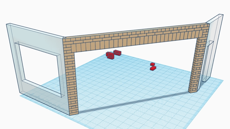

Das Erstellen der Druckvorlage ist aufwendiger, als ich dachte und bis dann mal alles passt ... das wird noch ein wenig dauern. Zudem habe ich im Moment auch sonst so einiges um die Ohren. Manchmal gibt es Wichtigeres als Modellbau. Aber der erste Teil ist geschafft:

Ich verbringe viel Zeit damit, am PC Teile für die Garage zu entwerfen, damit ich sie dann drucken kann. Den Entwurf für das Garagentor hatte ich euch ja schon im letzten Post gezeigt und jetzt hat mein Drucker es auch schon ausgespuckt:

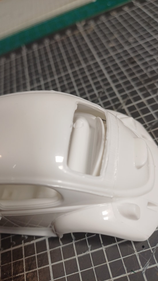

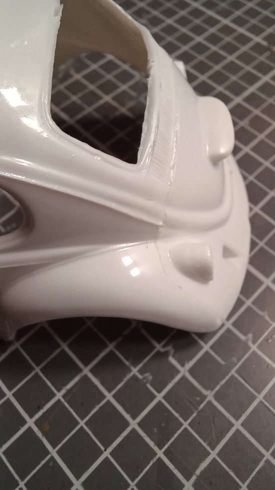

Euch ist sicherlich aufgefallen, dass der 170V alleine in der Werkstatt steht, ohne Käfer.
Der ist echt grottig :thumbdown: :motz: Ich bin echt am überlegen ob ich den verwende. Mal sehen.
Hier mal ein paar Bilder von der Karosserie:
Üble Formtrennnähte auf den Kotflügeln:
Der Bereich an der Heckscheibe:
Noch mehr Trennnähte:
Auswerfermarken an der Oberseite Rückbank:
Die später natürlich voll im Sichtbereich sind:
Der gesamte Bereich unter der Heckscheibe ... :thumbdown:
Also werde ich wohl die Karo zerschneiden und einzelne Teile davon (Türen, Motorhaube, Frontklappe, ...) auf dem Dio verteilen. Auch die Reifen kann ich in der Ecke stapeln und sonstiges wie Sitze und Stoßstangen kommen ins Regal. Dafür ist ja jetzt Platz in der Werkstatt.

Der Käfer ist ja echt grottig :roll: . Kann man mit viel Arbeit bestimmt richten, aber ein Ende als Schlachter ist auch eine gute Idee :) .

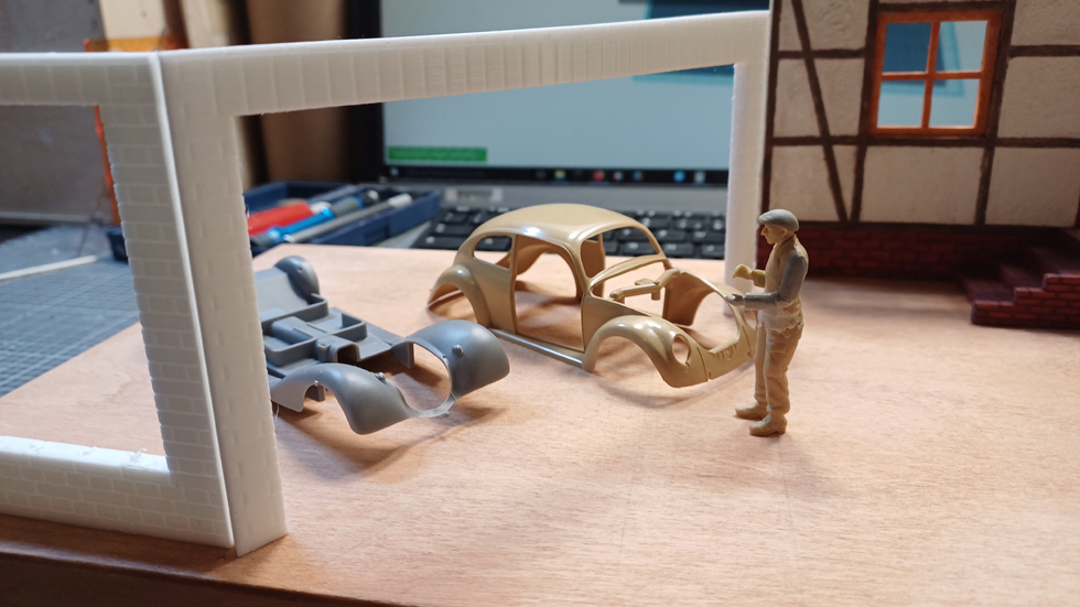

Kommen wir nochmal zum Thema Brezelkäfer. Dieser Bausatz hat den Weg zu mir gefunden:
Im Duett mit ein wenig Ausstattung für die Werkstatt:
Woher, spielt keine Rolle, da wurde Stillschweigen vereinbart! Auf jeden Fall war es auf meiner Seite Freude pur. Damit sieht das Ganze nämlich schon viel besser aus:

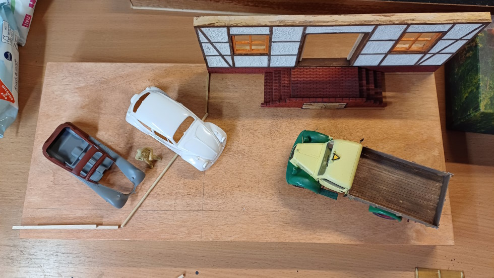

Und von oben erkennt man, dass das Ganze jetzt viel besser passt. Der Maßstab des Käfers stimmt und so ist hintenrum noch Platz für Werkbank, Regale, ...
Der Käfer wird gebaut und bekommt ebenfalls ein H-Kennzeichen. Wie in diesem Post, letztes Bild schon gezeigt, steht er dann halb in der Garage, halb draußen. Vielleicht die Haube offen :nixweis: Wird sich finden.
Auch aus dieser Perspektive sieht es gar nicht schlecht aus:

Oben schrieb ich "sinnlos fleißig". Warum? Naja, weil Ingo mal wieder nicht zu Ende gedacht hat. Wenn das Tor jetzt in einem Winkel von 55° steht, dann haben die Gärungen an den Ecken nicht überall 2x 17,5°, sondern eine Seite 2x 27,5° :bang: . Wenn man das nicht berücksichtigt, kommt das dabei raus:
Also umkonstruiert und nochmal drucken. Das Tor hab ich gerade gestartet.

Hier mal ein Bild vom Heck der beiden Karosserien. Ein Unterschied wie Tag & Nacht:
Auch in Sachen Fußraum hat der RFM-Bausatz mehr als deutlich die Nase vorn:

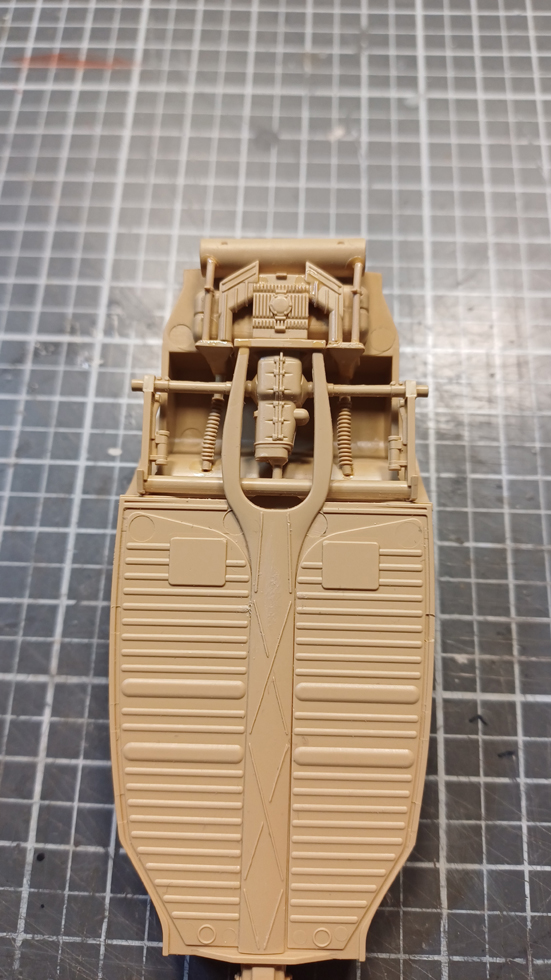

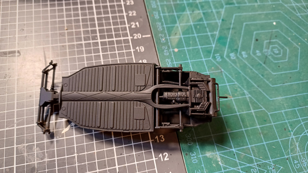

Los ging es mit Teilen der Abgasanlage:
Zusammen mit Getriebe und Hinterradaufhängung:

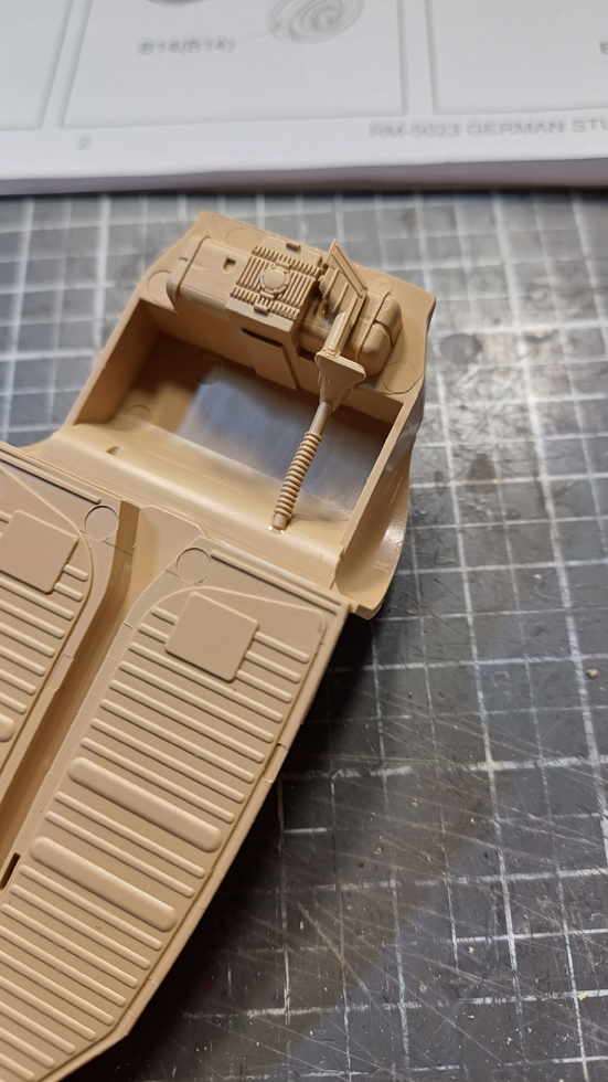

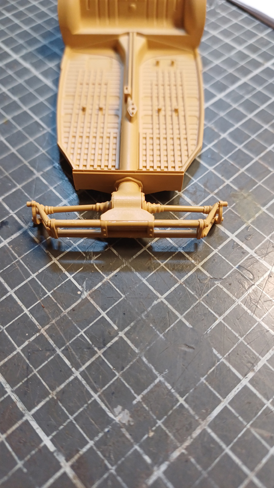

Vorne ist es deutlich übersichtlicher:
Die Motorattrappe besteht aus 10 Einzelteilen:
Lohnt sich fast die Klappe in geöffnetem Zustand zu bauen. Der Bausatz bietet für beide Klappen beide Optionen.

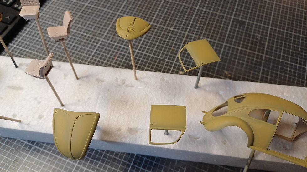

Heute war Airbrush-Tag. Ich hab den neuen Käfer ein hübsches Farbkleid verpasst. Zumindest finde ich es hübsch :D
Als erstes Grundiert. Vallejo weiß:
Preshading mit Vallejo Grundierung schwarz:
Und dann ein Mix aus Vallejo 71.025 Dark Yellow und 71.132 Aged White, gemischt so Pi * Daumen 5:1:
Hier kaum zu erkennen, aber das Preshading kommt im Original deutlich besser raus:
Unterboden schlicht schwarz:
Innenraum mit Vallejo 70.870 Medium Sea Grey:
Auch das Armaturenbrett Medium Sea Grey:
