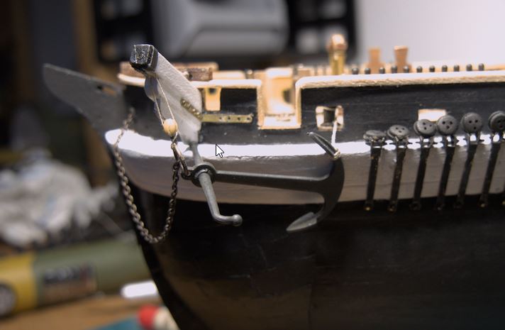

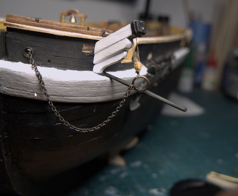

Der erste Anker wird aus der Mottenkiste geholt. Block angetüddelt...
Und am Schiff angebracht

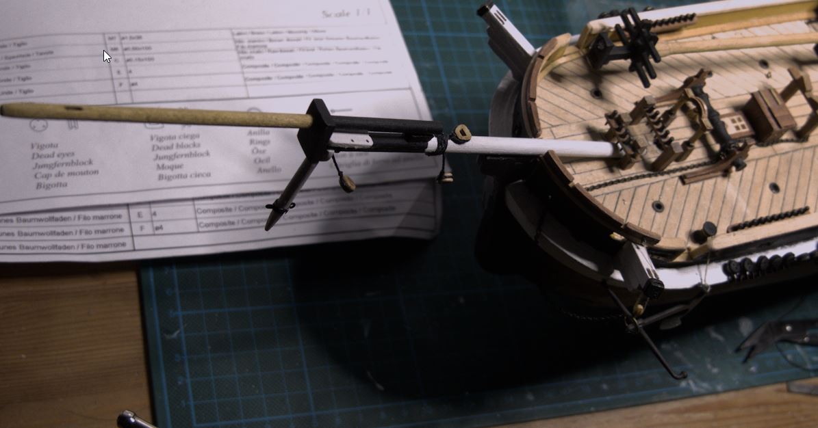

Der neue Bugspiet. Hier verkehrt herum, da nur dort lagernd. Der bekommt noch eine Violne und einen Stampfstock (Doplhin- Strike?) spendiert.

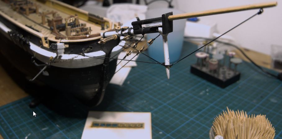

Nun zum aktuellen Abschnitt: Bugspriet
Für den Stampfstok habe ich fünf (!) Versuche benötigt. rechts ist die erste links die letzte Version. Solche Produktzyklen gibt es sonst nur bei Apple... :verrückt:
Probehalber nochmal angesteckt. Ein paar Juffern haben es auch schon geschafft angetüddelt zu werden:

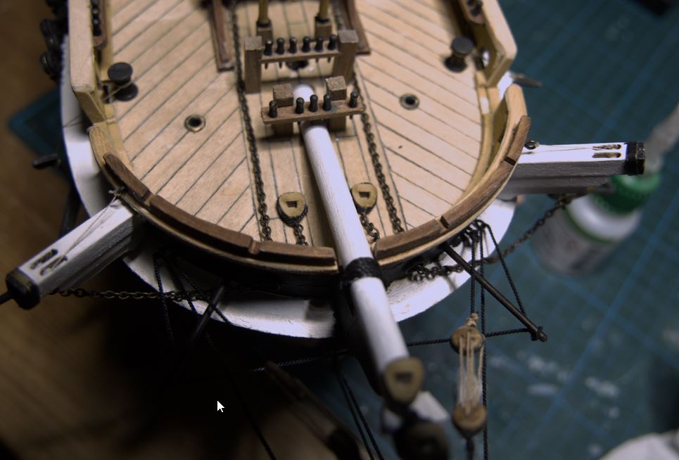

Der Bugspriet ist eingezogen:
Beim zweiten Bild sieht man auch den zweiten Anker, der nun auch seinen Platz gefunden hat.
Und hier die beiden Dodshoofden für die Grossstage

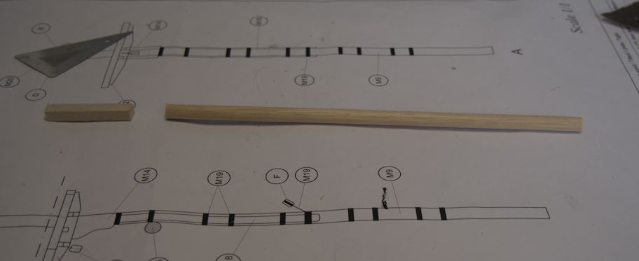

Dann den unteren Teil des Mastes gefertigt. Ursprünglich soll dieses Teil komplett als Rundstab gefertigt werden, was aber nicht korrekt ist. Bei der stossseitigen Verbindung der Hölzer habe ich einen Draht zur Verstärkung der Verbindung verwendet.
Steckprobe passt

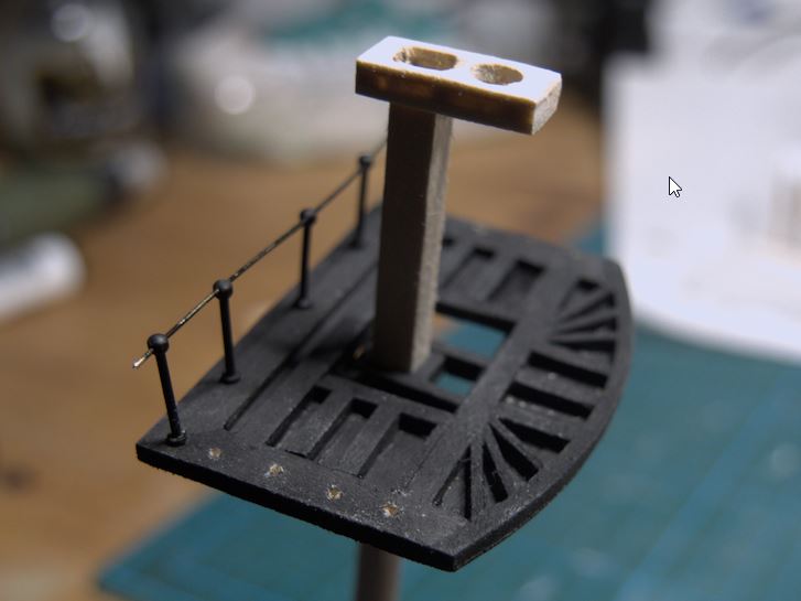

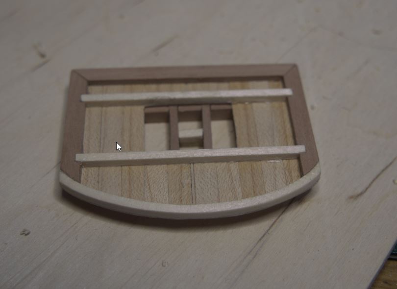

Nun das Oberteil des Mars - erst den Rahmen gefertigt:
dann beplankt mit Resten aus dem Bausatz:
Rückseite
Verheiratet mit unteren Streben

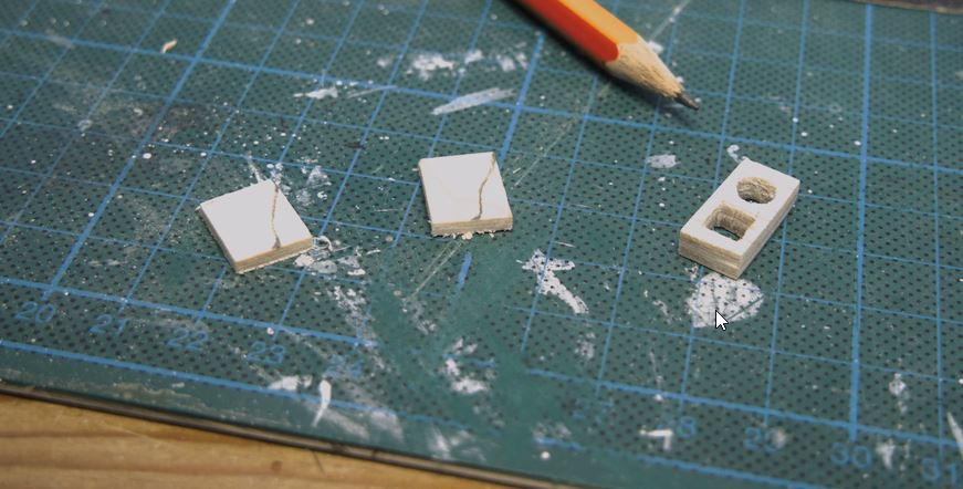

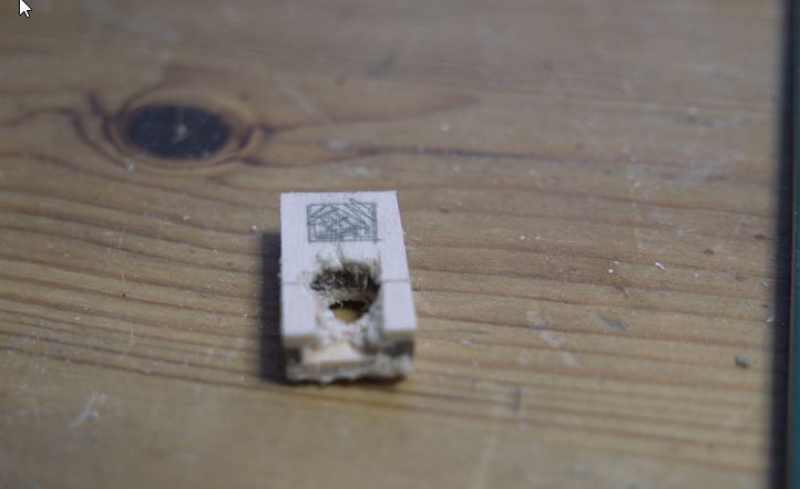

Nun fängt das Drama an. aus irgendeinen oder mehreren Gründen (schlecht recherchiert, Unkenntnis etc.) habe ich gedacht, das Eselshaupt mit 4mm starkem Spanholz aus Linde zu fertigen. Das Holz ist aber so porös, dass es bei der Bearbeitung gerne splittert oder gar zerbröselt. Vielleicht mache ich bei der Bearbeitung auch was falsch... Habe zuerst durch zwei übereinander liegenden Platten gebohrt. das Ergebnis war gut, wenigstens keine Splitter wie bei den anderen Versuchen davor. Soweit so schlecht. Beim Aussägen war auch alles noch ok. Beim Schleifen ist dann bös' etwas rausgebrochen. Da half auch kein Spachteln, so wie ich das bei den Eselshäuptern am Hauptmast schon gemacht hatte...
Da hatte ich 'den Kaffee' auf. Habe zum Glück irgendwann meine bescheidenen Holzbestände mit 2mm Birne aufgestockt und somit zwei kleinere Abschnitte übereinander geleimt. Die Bearbeitung dieses Absxchnitts funktionierte tiptopp! Hier rechts im Bild. Daneben die Backen für den unteren Fockmast, ungeschliffen.
und hier an den Mast angebracht:
Jetzt ruht die Baustelle 'Fockmast' erstmal, da mir für die Verstrebungen am Mars zwei Abmessungen an Holzleisten noch fehlen.

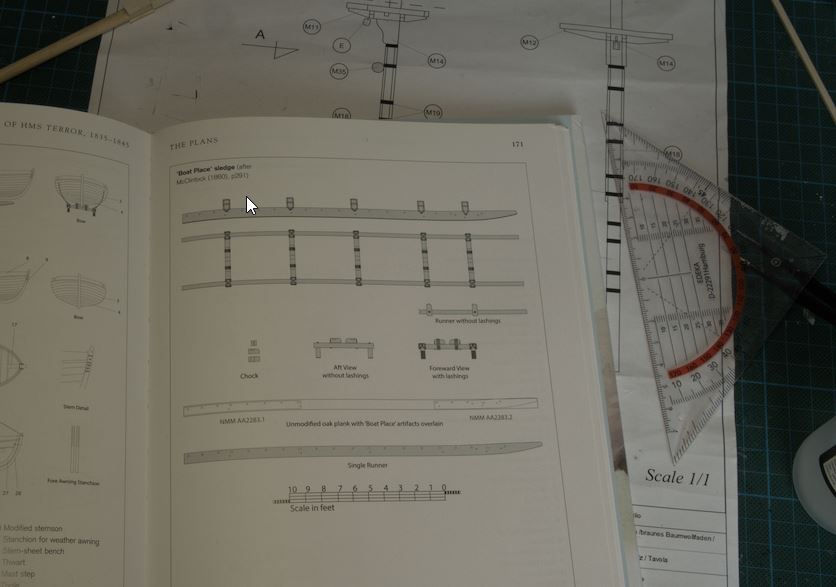

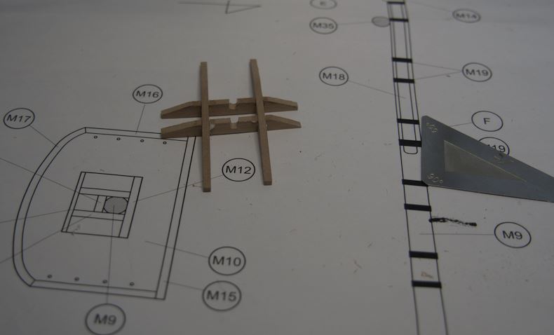

Habe mich in der Zwischenzeit schonmal mit dem nächsten Bauabschnitt befasst - ein Schlitten will konstruiert werden...:

Martin (der immer wieder etwas dazu lernt) :ahoi:

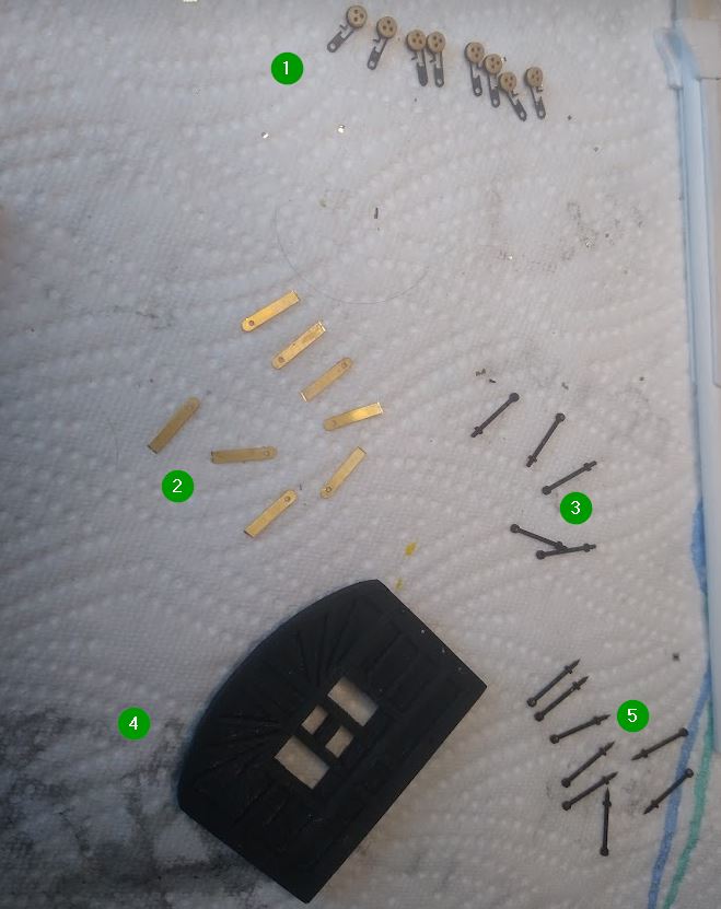

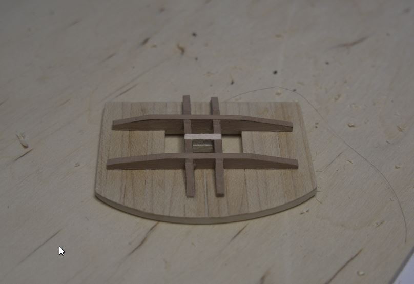

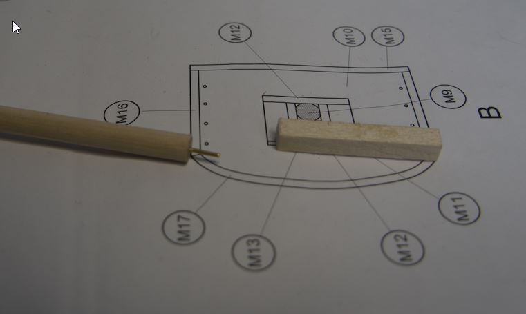

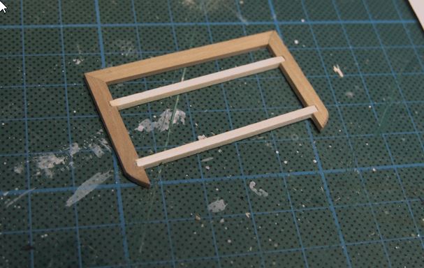

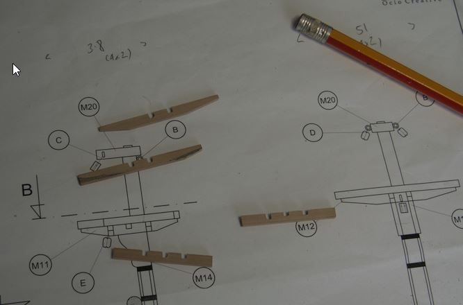

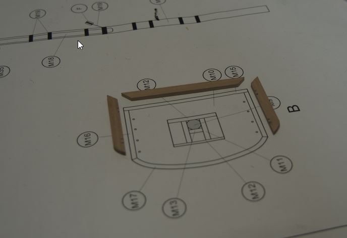

Einzelteile für zwei Dinge auf einmal: Mars des Fockmastes und Gestell für Ersatzspieren
1. Jungfern inkl. Püttings für die Wanten ab Mars
2. Teil 1 für Gestell an Deck für Ersatzspiere
3 Relingstützen für die Marsplattform
4. Mars selbst
5. die gleichen Stützen wie 3 nur für das Gestell an Deck.
So sieht das Gestell aus der Nähe aus
und so in der Gesamtsicht
Der Mars inkl. Jungfern und Relingstützen

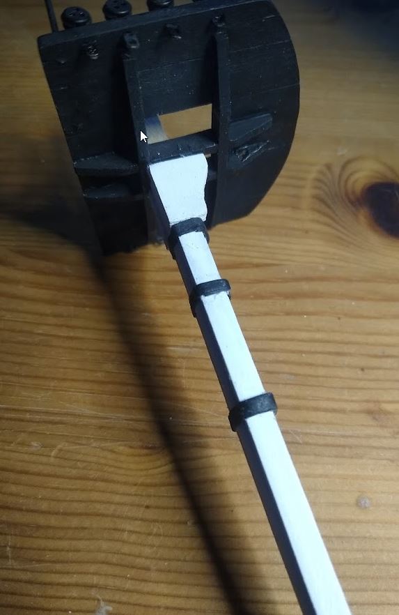

Desweiteren habe ich mir Gedanken zu den Wulingen an den Masten gamacht. OoB sind dort Tauwulinge vorgesehen, was nicht korrekt ist - es wurden Metallbänder verwendet. Ich habe nun nach ein paar Versuchen mich entschieden, diese mit etwas stärkeren Karton nachzubilden. Ergebnis im nächsten Bild (erste drei bereits angebracht):
Ich hoffe Euch gefallen meine Fortschritte und bleibt mir gewogen. Allzuiel passiert ist allerdings (gefühlt) nicht. Schuld ist mein Zweitprojekt Die Pacific 231 hat es irgendwie auf meinen Tisch geschafft und verlangte nach meiner ungeteilten Aufmerksamkeit. ( bei Interesse hier gucken ).
