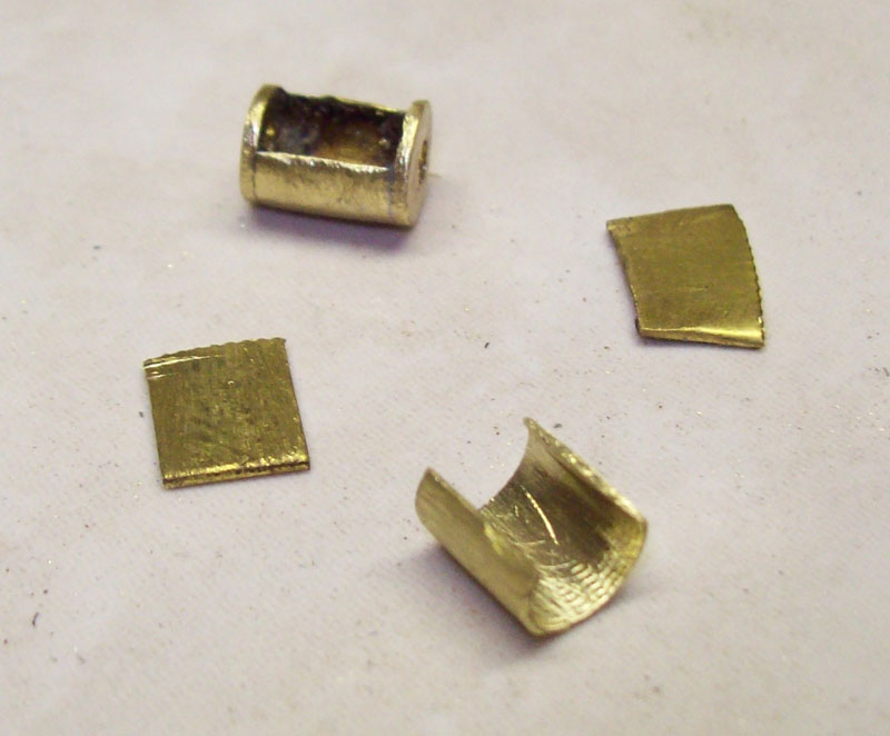

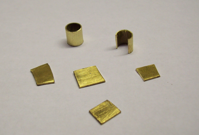

nun habe ich die vorderen Halterungen der vorderen Blattfedern gebaut.
Hierzu habe ich kurze Stücke eines 7 mm Messingrohres genommen und ca. 1/3 herausgeschnitten.
Aus der Restekiste wurden kleine Abschnitte herausgesucht die auf die Enden gelötet und anschließend verschliffen werden.
In diese Zylinder passen später die Ösen / Augen der Blattfedern.
Hier wurden diese Zylinder bereits am Rahmen angelötet. Die Hinteren Halterungen habe ich ebenfalls gleich fertig gemacht.
Jetzt konnte ich die Blattfedern probehalber mal montieren
Der komplette Rahmen im Überblick

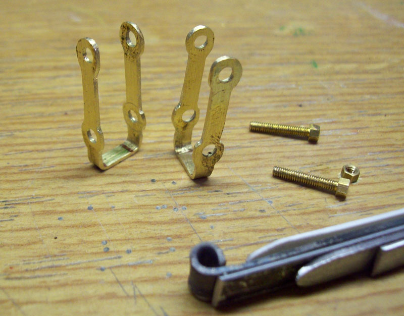

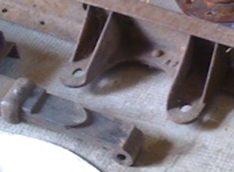

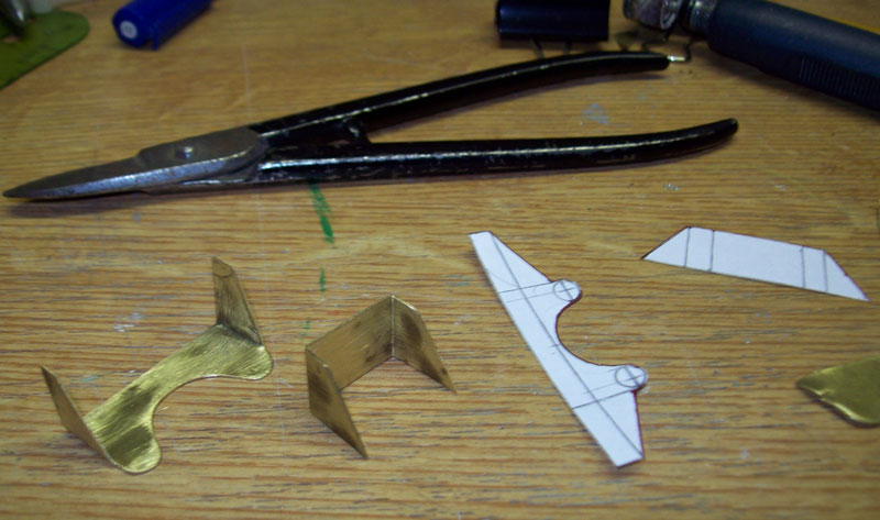

Dafür geht heute aber auch schon weiter. Ich habe die Halterungen fürs Getriebe gebaut.
Als erstes wieder ein Bild vom Original
Danach ging es ans Zeichnen, auf 0,5 mm Messingblech übertragen, ausschneiden, feilen und biegen
erste Paßprobe und danach gehts an verlöten.
Jetzt noch zwei dieser Halterungen für den Motor und ich bin wieder ein Stück weiter.
