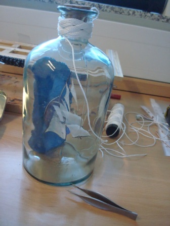

Die Arbeiten nähern sich unaufhaltsam dem Ende.
Der letzte Faden wartet darauf abgeschnitten zu werden.
Alles steht an seinem Platz.
Natürlich bekommt der Flaschenhals seinen Türkenbund als Zierde.

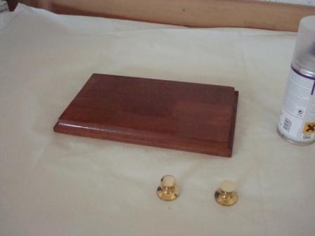

Den Ständer habe ich auch schon vorbereitet
und zusammengebaut.
und jetzt ist die "FLY" eigentlich fertig Nur das Namensschild (ist Montag abend fertig) und der Verschluß fehlen noch.
Ich bin mir noch nicht sicher, welches die Showseite wird. Wahrscheinlich der Blick auf Backbord.
Hier noch ein Blick auf das Werkzeug, welches ich zum Einbauen benutze. Der Draht mit der Kugel ist zum wellen formen, ebenso das Teil darunter. das andere sind verschiedene Haken. Der Korken dient als knüpfhilfe für den Türkenbund.
Ich habe ja ein bisschen geflucht als es etwas beim Zusammenbau hakte, aber alles in allem ist diese Art ein Flaschenschiff zu bauen doch recht vielversprechend. Die Faden führung am Schiff müsste noch etwas verbessert werden, dann sollte es beim nächsten mal noch besser werden.

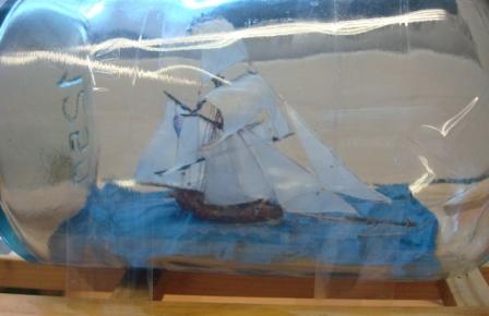

Die "FLY" ist fertig!!!
Montag abend hatte ich endlich das Namensschild. Dann habe ich noch einen Innenverschluß geschnitzt.
Die Bilder sind jetzt nicht der Knaller und nur als Info gedacht. Ich stelle später noch bessere ein.
McKay.
