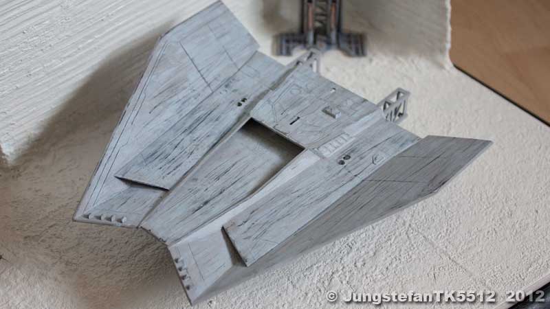

Als nächstes wurden einige Teile schwarz grundiert.
danach kam eine Schicht Grau.
An einigen Stellen habe ich dann wieder die graue Farbe abgeschabt.
Auf der Unterseite habe ich leider den Farbstreifen vergessen.
Die Öffnung wurde mit mittelbraun bemalt, mit Dunkelrot gewaschen und dann mit Orange gehighlightet.
Am Schluss noch ein dezentes Washing mit Schwarz.
Ich habe der Cockpithaube neue Scheiben verpasst, da die vorherigen zu dünn und wellig waren.
Und die Übersicht.

160
Montag, 2. April 2012, 16:49
HI
Ich habe die Streifen auf der Unterseite nachträglich hinzugefügt.
Ich habe mich für Blau entschieden.
Mit Revel-Color Stop worden diese zuvor maskiert um die Lackabplatzer zu simulieren.
Danach mit Mattlack lackiert und mit Schwarz und Dunkelbrauner Pastellkreide weiter gealtert.
Ich steh auf solch extreme Alterung bei Modellen.

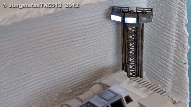

162
Dienstag, 3. April 2012, 17:57
HI
Ich habe jetzt mal ein wenig Licht in die Sache gemacht.
Flugfeldbeleuchtung und der Scheinwerfer-Turm wurden mit LED´s versehen.
Da ich aber keine Lust hatte ein Video zu machen habe ich nur ein animiertes Gif gemacht um den Flackerschein der äußeren Lampe zu zeigen.
Das Gif ist allerdings recht groß geworden, daher dauert es bis es geladen ist.
Hier die Flugfeldbeleuchtung.
Und der Turm
Danach habe ich wieder Gips angerührt und um die Basen von Turm und Ständer geschmiert um diese in den Schneeuntergrund zu integrieren.
Auf den noch nassen Gips habe ich dann wieder Gipspulver gestreut.
Jetzt muss es trocknen.
lg
Stef

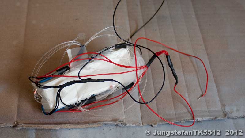

Die Beleuchtung im Inneren ist auch fertig.
Die 1mm Glasfaserstrippen sind allerding so fest und unbiegsam, dass ich befürchte diese nicht ins Modell zu bekommen.
lg
